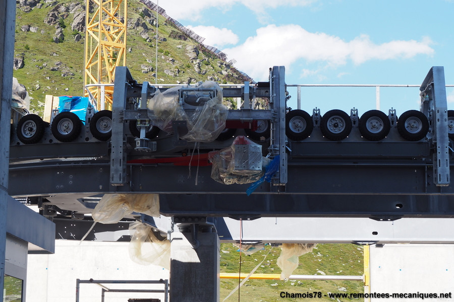

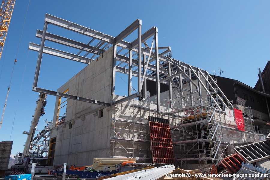

En me baladant dans la région hier, j'ai fait quelques photos de l'avancement de la gare amont.

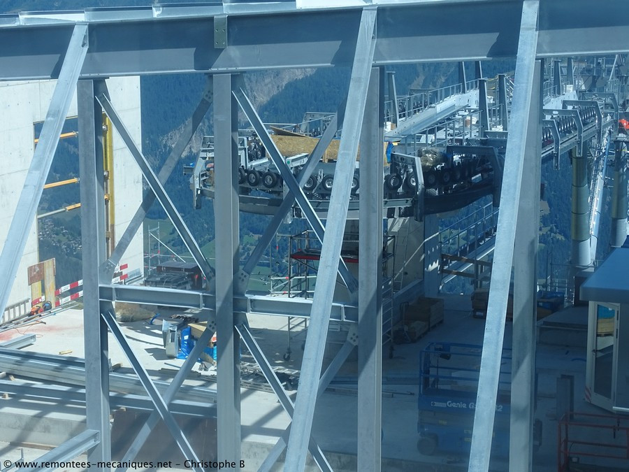

La structure du bâtiment avance gentiment. Les lanceurs, le contour et les ralentisseurs ont été montés.

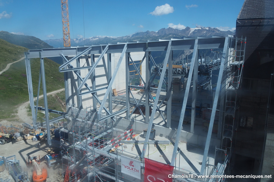

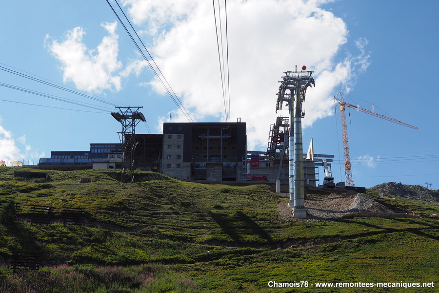

L'arrière du bâtiment amont depuis le TPH de l'Eggishorn.

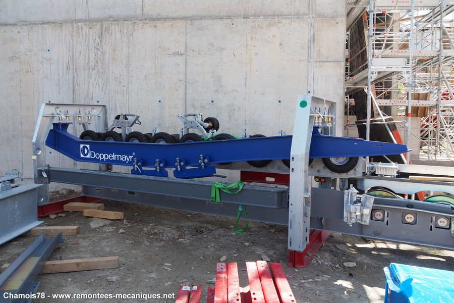

Les cames d'embrayage et de débrayage ont été livrées.

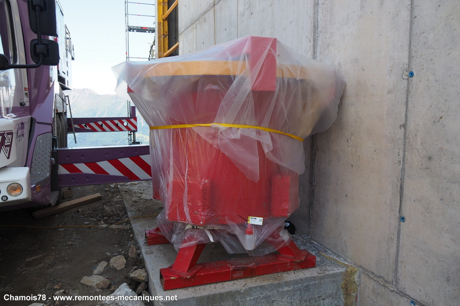

Une partie du moteur DSD (Doppelmayr Sector Drive).

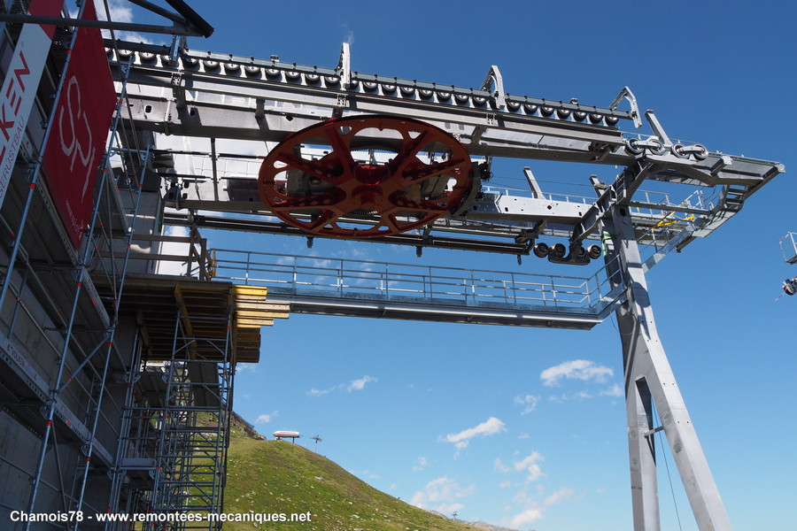

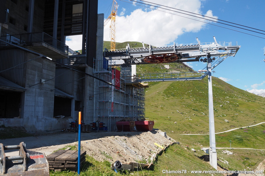

L'avant de la gare avec la poulie motrice et les lanceurs/ralentisseurs.

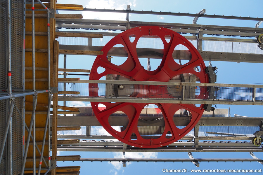

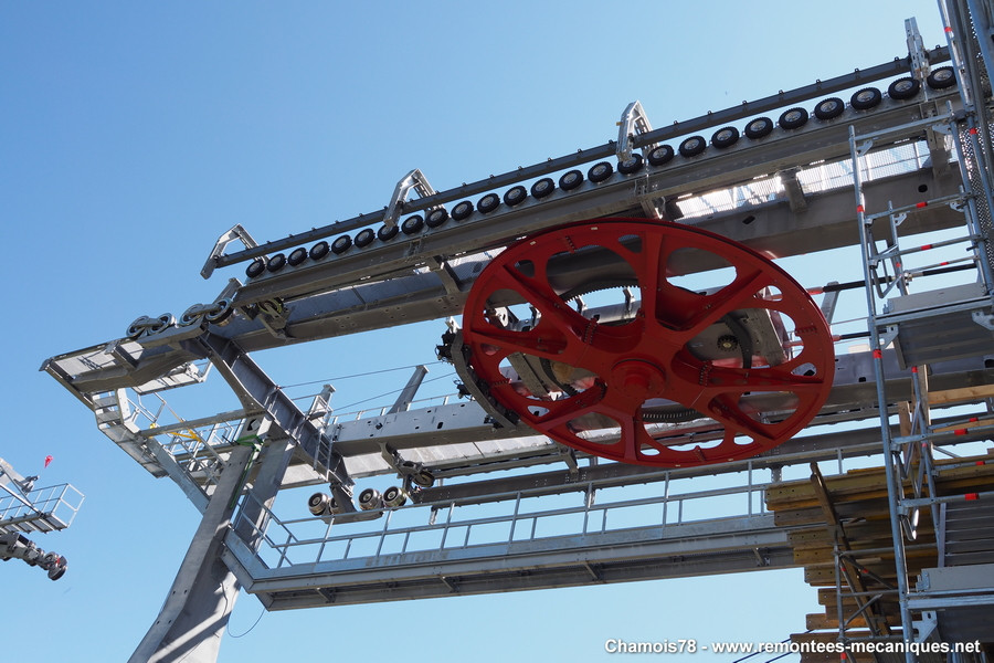

La poulie avec la couronne dentée et le pignon. On remarque qu'il y a 3 freins de sécurité.

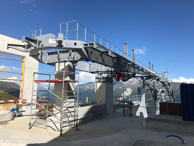

De l'autre côté. L'avant de la gare est soutenue par un pilier en Y à l'envers.
Vue de profil.
