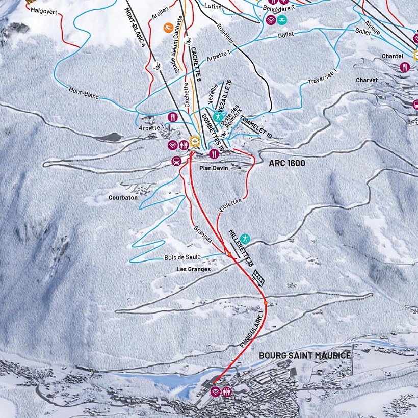

Situation sur le plan des pistes des Arcs

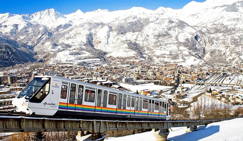

Le funiculaire des Arcs'Express, anciennement dénommé funiculaire de l'Arc-en-Ciel, a remplacé en 1988 un téléphérique qui effectuait déjà la même tâche mais avec une efficacité nettement inférieure. Venant de fêter ses 30 ans d'existence, une rénovations'impose. Celle-ci concerne une modernisation des gares (gare aval en 2020),une reprise des voies mais surtout le changement des cabines d'origine par des cabines ultra-modernes
Construit entre 1986 et 1988,le funiculaire des Arcs' Express est de type monovoie avec évitement. Il comporte deux arrêts intermédiaires, qui seront bien évidemment conservés après la rénovation. Ces arrêts intermédiaires, constitués d'un seul quai dans les deux cas, se situent à Montrigon (1023 m d'altitude) et les Granges (1222 m).Ces gares sont représentées par un point orange ci-dessus. La station amont,aux Arcs 1600, offre des correspondances avec les remontées du front de neige,notamment les télésièges débrayables du Mont Blanc et de la Cachette ainsi quele télésièges des Combettes entre autres. Des navettes gratuites sont également à disposition des clients pour rallier les autres stations des Arcs.
La cabine 2 dans sa livrée d'origine (1988-2011)

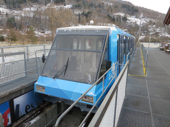

Le funiculaire a fait l'objet d'une rénovation en 2011, où ses cabines on notamment revêtu une nouvelle livrée. Le funiculaire avait jusqu'alors pour nom l'Arc en Ciel, d'où les bandes colorées sur le bas de la cabine. La nouvelle livrée fait la part belle au bleu turquoise. Il est à noter que le câble tracteur a été remplacé en 2015.
Ces cabines, devenant obsolètes et ternissant l'image haut-de-gamme diffusée par la station(construction du télésiège premium du Pré-Saint-Esprit, nouveau Club Med aux Arcs 1600).
Une des deux cabines dans son état actuel

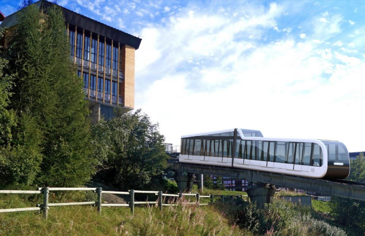

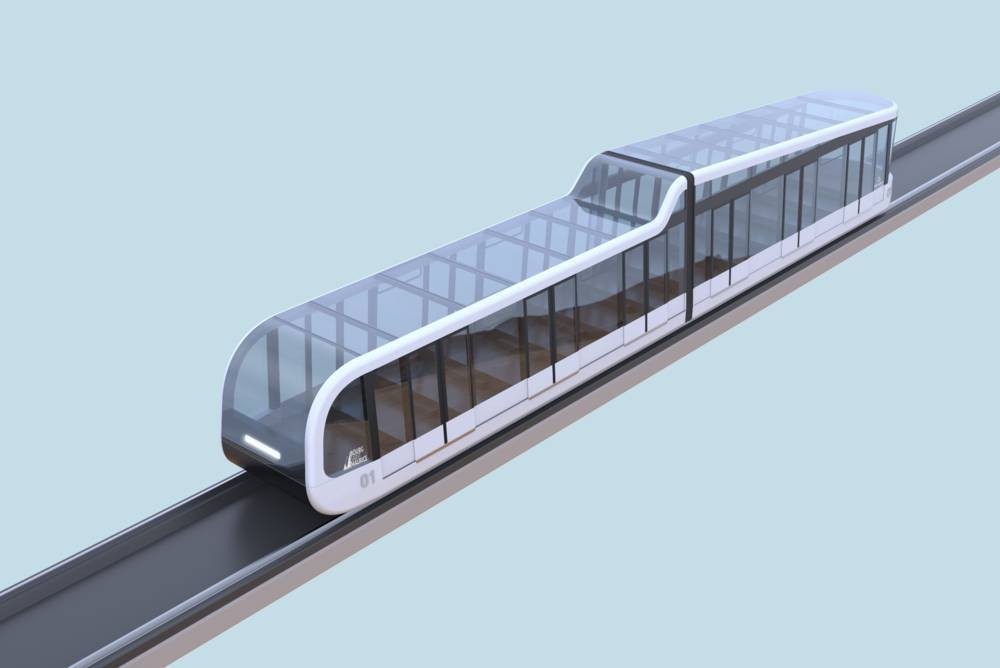

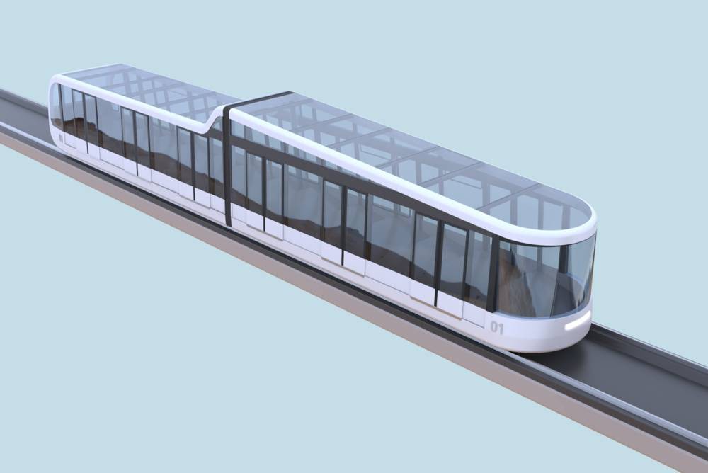

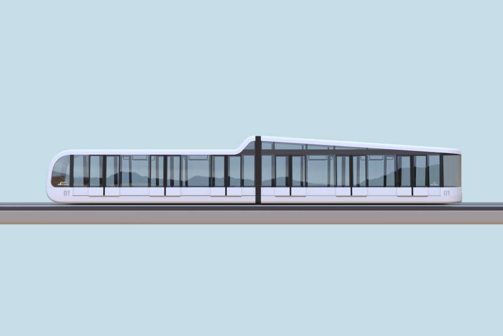

L'appareil rénové
Les nouvelles cabines seront fabriquées en France par Sigma, société affiliée au groupe HTI dont font partie Poma et Leitner. Ces cabines nouvelles générations, en plus d'être équipées des dernières technologies, seront panoramiques et offriront une vue incomparable sur la vallée de la Tarentaise, puisqu'en plus des grandes baies-vitrées latérales, l'ensemble du toit sera transparent. Le montant de la rénovation est d'environ 7 millions d'euros et comprend, en plus de ces cabines très coûteuses, la rénovation de l'ensemble des installations électriques par Seirel (déjà effectuée).
Pour en savoir plus sur le projet de rénovation de la gare aval situé dans la ville de Bourg-Saint-Maurice et financé en grande partie par la commune, je vous invite à suivre ce lien. Il est expliqué que la gare sera totalement couverte.
La vue vers la vallée depuis la nouvelle cabine
L'arrivée aux Arcs 1600

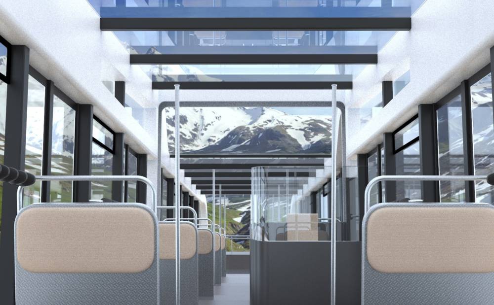

Intérieur de la cabine
La cabine vue de côté
La cabine vue depuis l'avant
La cabine vue depuis l'arrière
(Merci à TSD 6 Arpette pour ses photos de la nouvelle cabine)
Cette rénovation intervient à point nommé pour fêter le demi-siècle d'existence de la station savoyarde. Un bon moyen de s'offrir une nouvelle remontée vitrine.

Le design de ces nouvelles cabines me semble plutôt tarabiscoté, et si la forme suit la fonction....

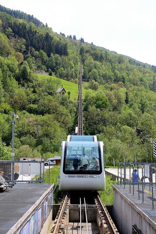

Cabine à quai.
La cabine 1, à quai en gare aval.

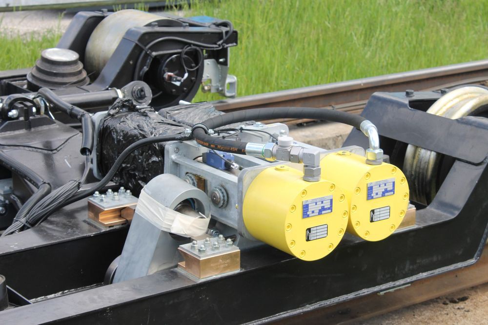

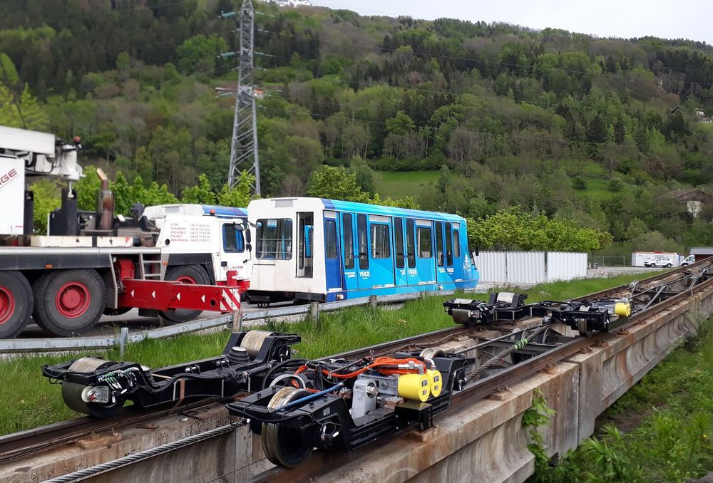

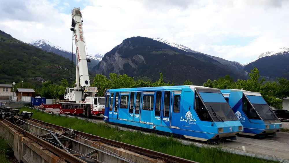

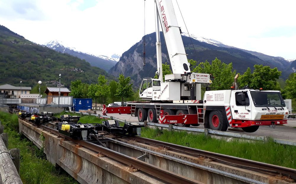

Posté 21 mai 2019 - 20:17

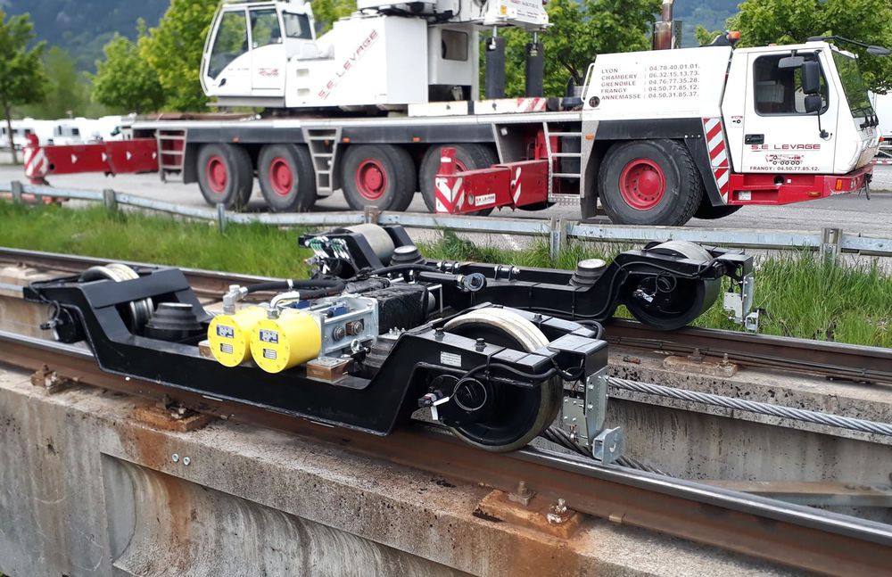

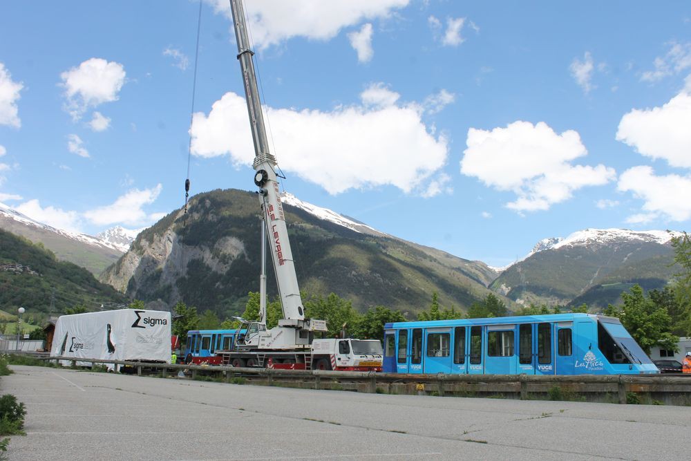

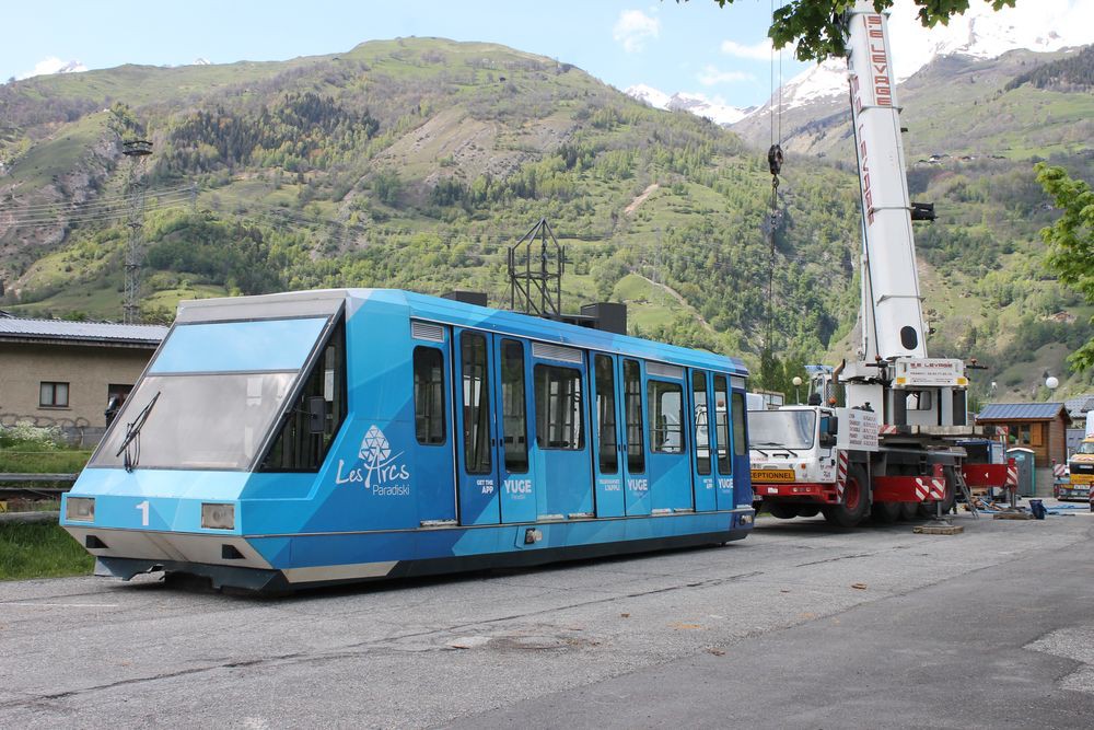

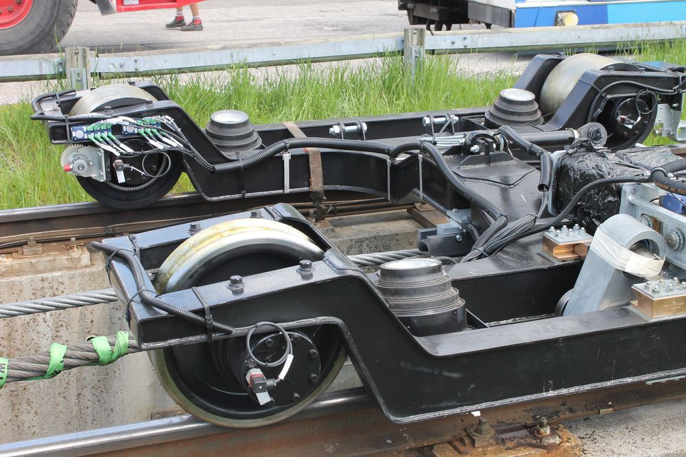

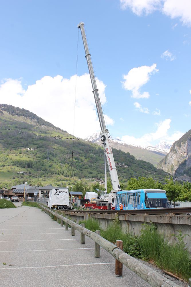

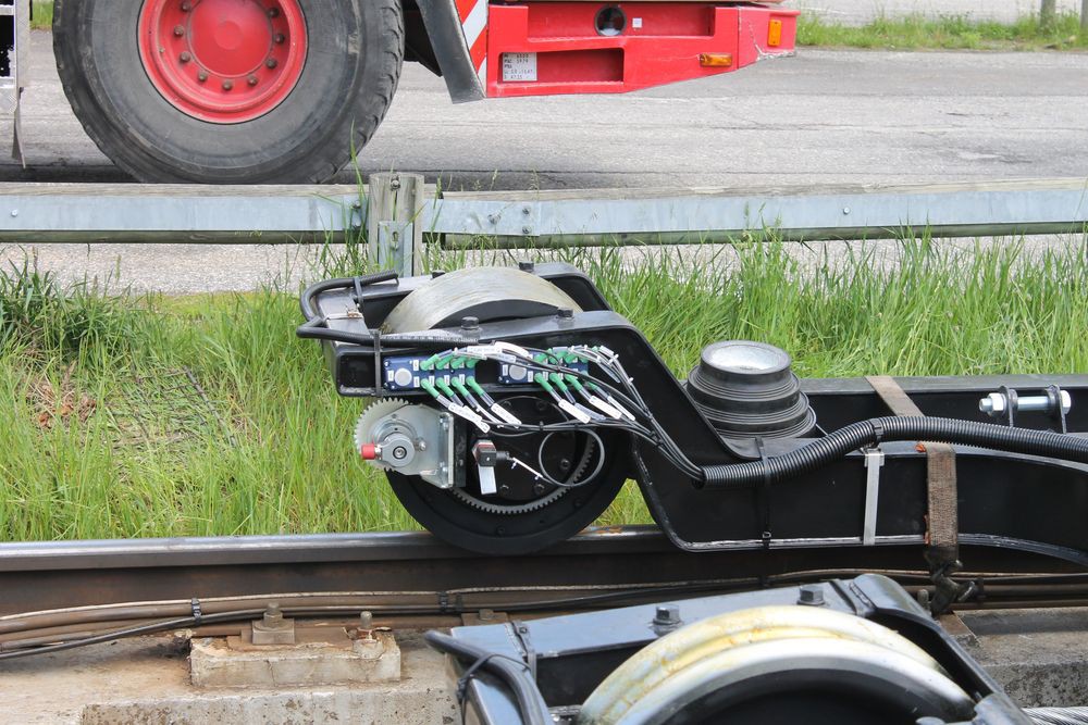

Dépose de la rame 1 ce jour:
Mise en place des nouveaux bogies:

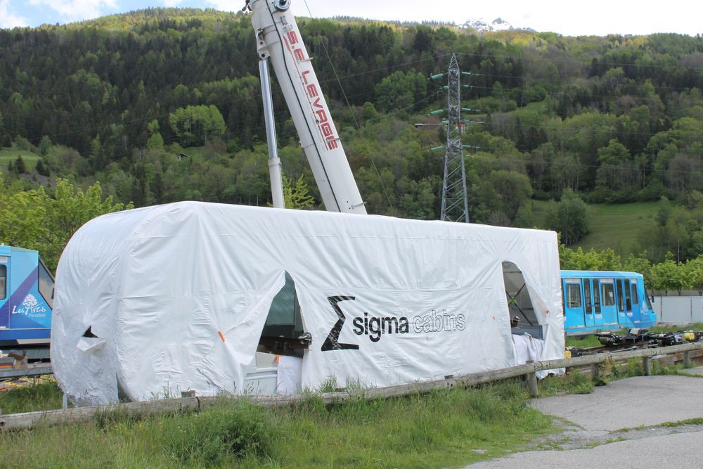

La première rame est arrivée aujourd'hui, livraison de la seconde dans la semaine :

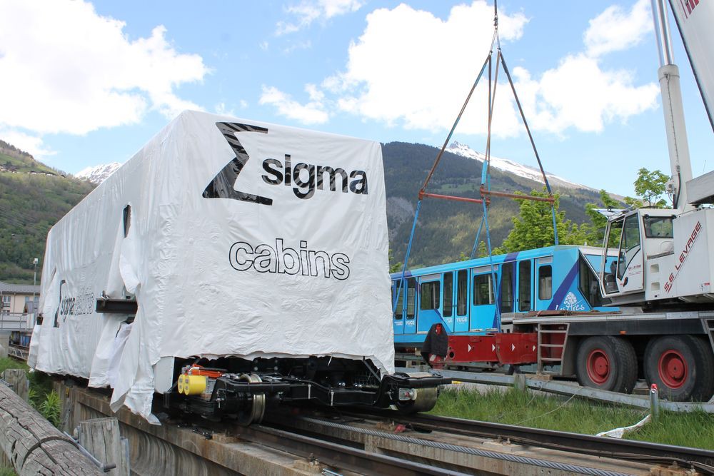

Posté 26 mai 2019 - 09:06

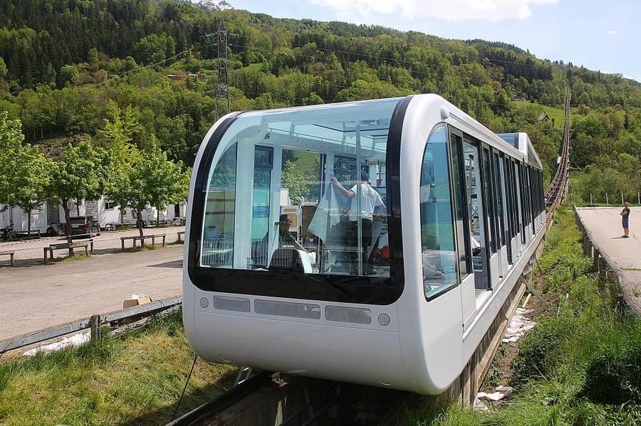

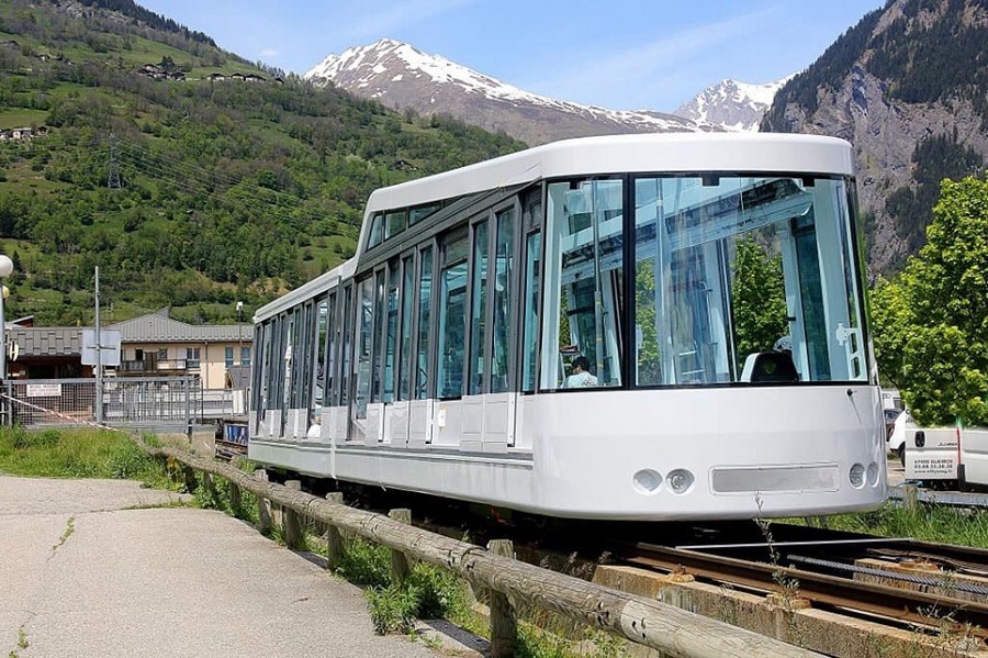

Quelques photos lors de la mise en place de la nouvelle rame:

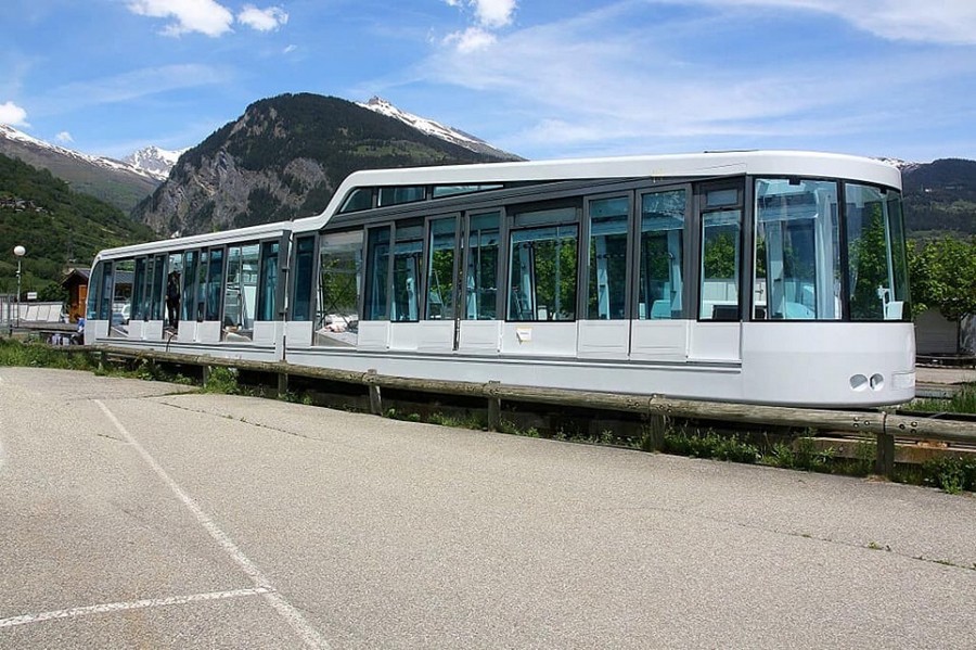

Voici quelques images de la première rame découverte.

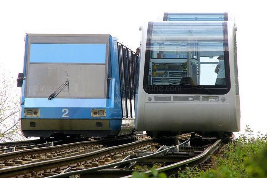

Dans le DL de ce matin : passage de témoin :
BOURG-SAINT-MAURICE Croisement entre la nouvelle et l’ancienne rame du funiculaire
Ce mercredi matin, les deux voitures qui composeront la deuxième rame du nouveau funiculaire sont arrivées à Bourg-Saint-Maurice. Celles de la première rame avaient été livrées il y a une semaine. Il faudra attendre un peu plus d’un mois, jusqu’au samedi 6 juillet, afin de pouvoir prendre place dans le nouvel ascenseur valléen (entre Bourg-Saint-Maurice et les Arcs). Les trois kilomètres de montée seront réalisés en l’espace de sept minutes. Image symbolique, la première rame du nouveau funiculaire a croisé la deuxième rame de l’ancien à mi-parcours, en dessous de la gare de Montrigon.

Intéressante la photo des bogies.
Pourquoi est ce que leurs "roues" ne sont pas identiques?
D'un coté une roues plate de l'autre avec une gorge...
#20 L'utilisateur est hors-ligne   manujour
  • Messages : 300
  • Inscrit(e) : 08-février 13
Posté 18 juin 2019 - 16:52
Tu trouvera ta réponse dans la rubrique dossier technique.
