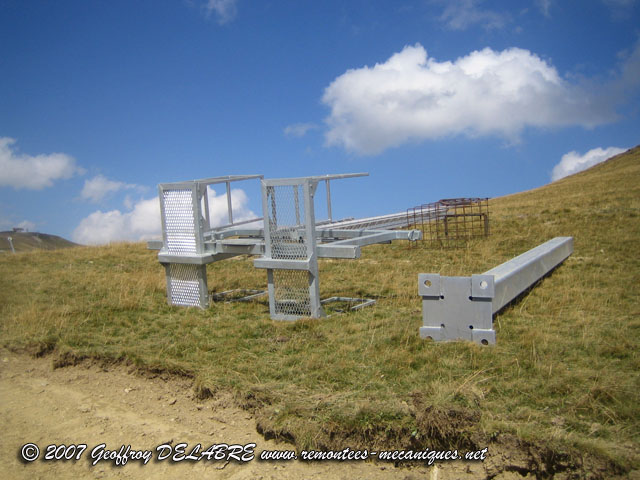

Le TKE est entièrement démonté sauf la gare de retour. Le piquetage est fait mais un patou du genre hargneux n'a pas laisser le temps à pap's et à moi de prendre des photos.

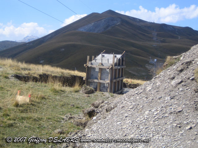

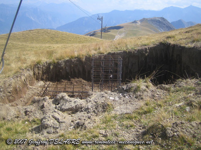

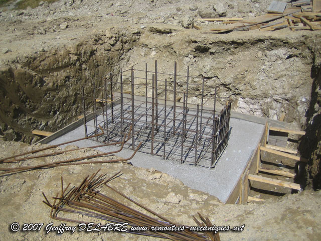

Nouveau Massif pour G1 Torret 1

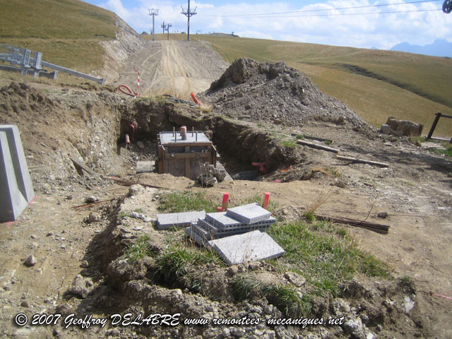

Matériel pour TK Torret 2
Ferraillages G1 TK Torret 2

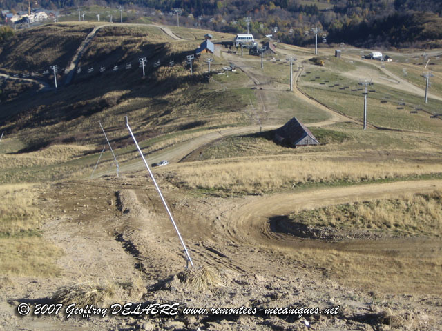

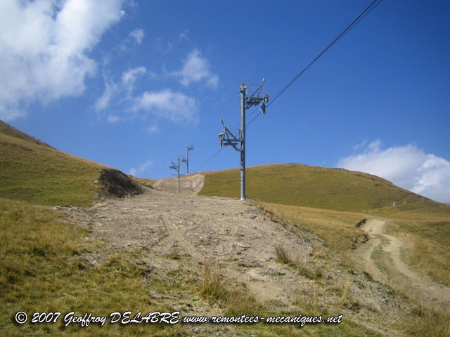

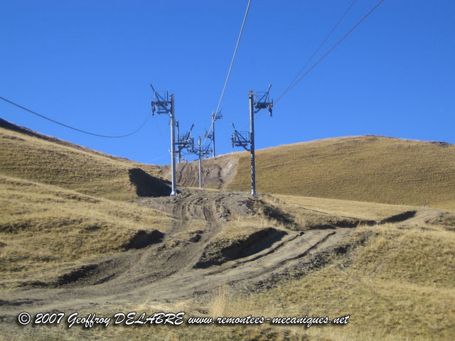

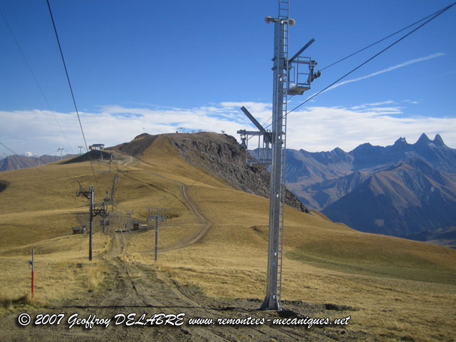

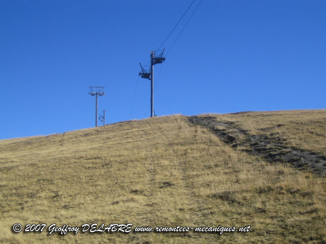

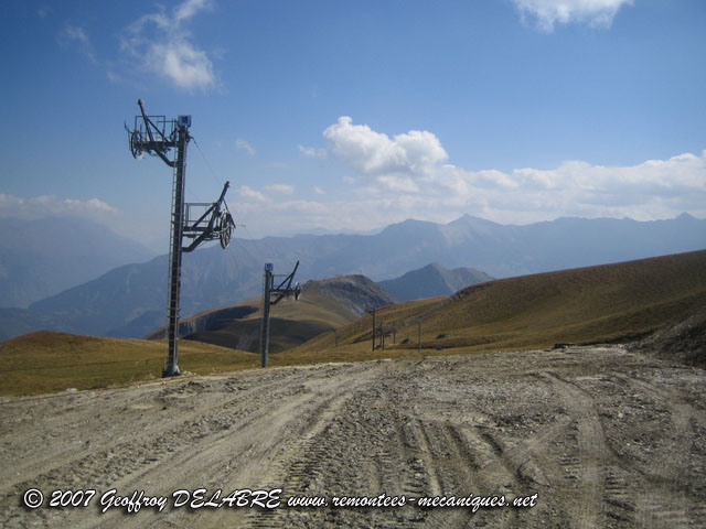

Quelques photos de la ligne et de la piste de montée qui à été reprofilée à certains endroits
Premier Virage
Deuxième Virage

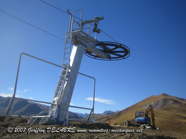

P20 du Torret1 qui sera réutilise pour la ligne de Torret 2
La G2 sera reculée de quelques mètre aussi par rapport à son emplacement initial
Vue de la G2 depuis son nouvel emplacement
Matériel Gare Retour Torret 2

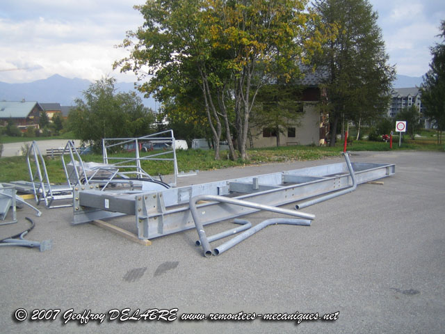

TKE Nieblais

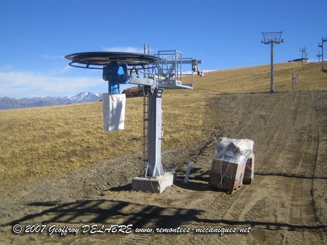

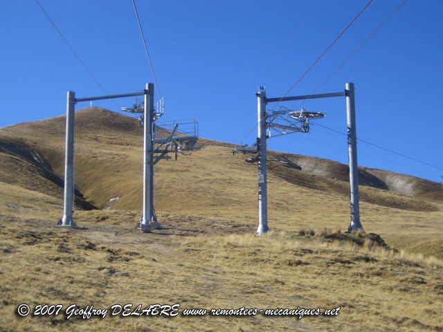

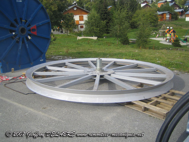

La ligne de deux des apppareils à commencé à être monté. Les massifs ont tous été posées et un est entièrement coulé.
Matériels:

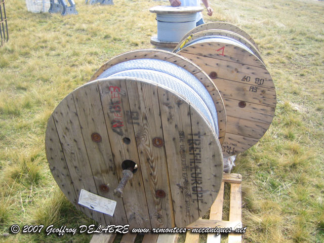

Tourets pour les 3 nouveaux appareils:

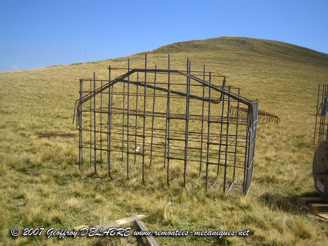

Massif pour le premier appareil dans le sens Ouillon -> Corbier
Ligne
Pylône en attente de montage sur son socle
Massif pour poulie de retour
Massif poulie retour pour appareil dans le sens Corbier -> Ouillon
Ligne de cet appareil
Massifs pour l'appareil dans le sens Corbier -> Ouillon à gauche et à droite pour le deuxième appareil dans le sens Ouillon -> Corbier

Voir le messageGeofrider, le 17 09 2007, 22:46, dit :
Visiblement,un pylône monovoie du Torret a été décalé afin de devenir commun aux deux Torrets(et économiser un pylône),d'où le reprofilage...
Quoi qu'il en soit,je me réjouis de voir naître un TKD d'une longueur digne de ce nom sur un emplacement stratégique,car les téléportés pourtant très impactant au niveau visuel leur ont volé la vedette.

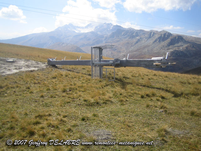

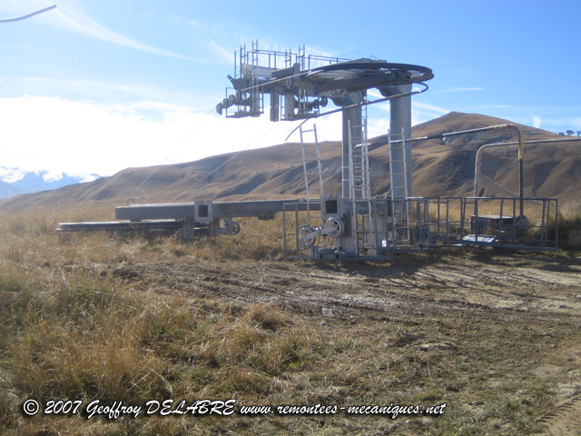

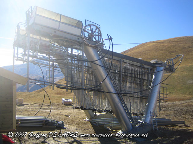

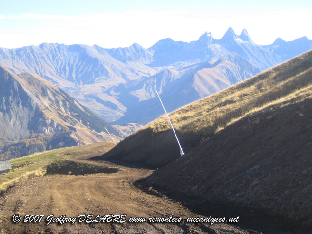

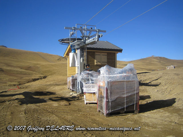

TKE Chamois

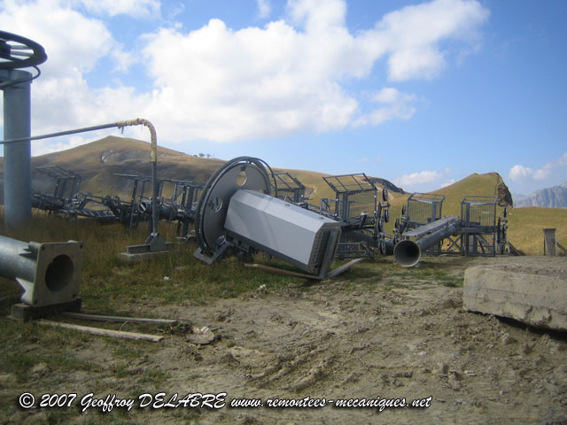

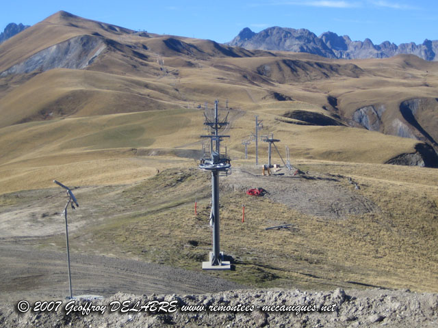

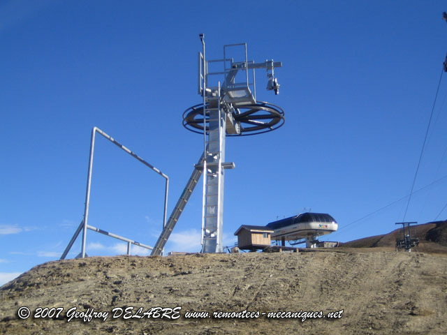

Tous les pylônes sont montés. La gare aval est en cours de finition. Par contre en gare amont rien de fait pour le moment mis à part le trou et les marquages.
Pour commencer une petite vue pour situer le départ:
La ligne:
L'arrivée en contrebas de la G2 de Pierre du Turc:

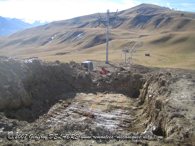

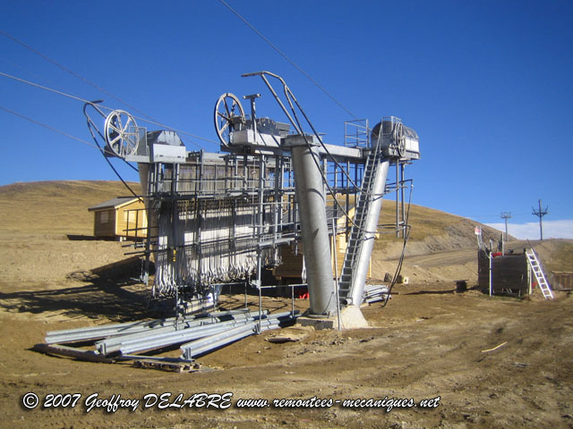

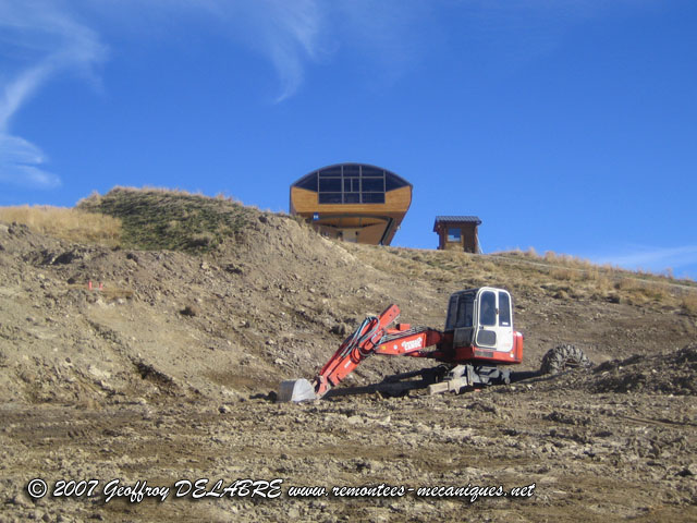

La gare amont en cours de démontage sur son ancien emplacement:
La ligne depuis le trou de la G2:

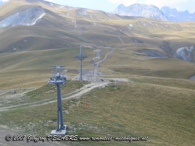

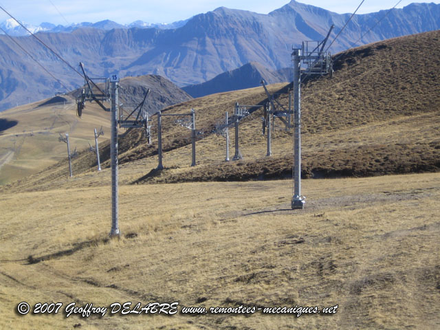

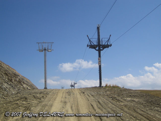

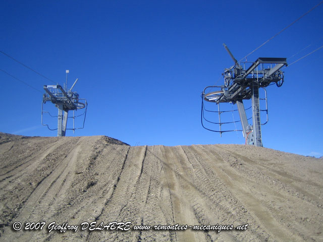

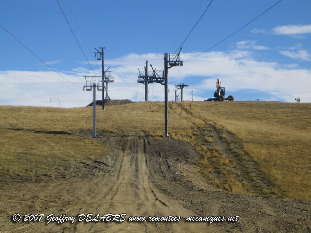

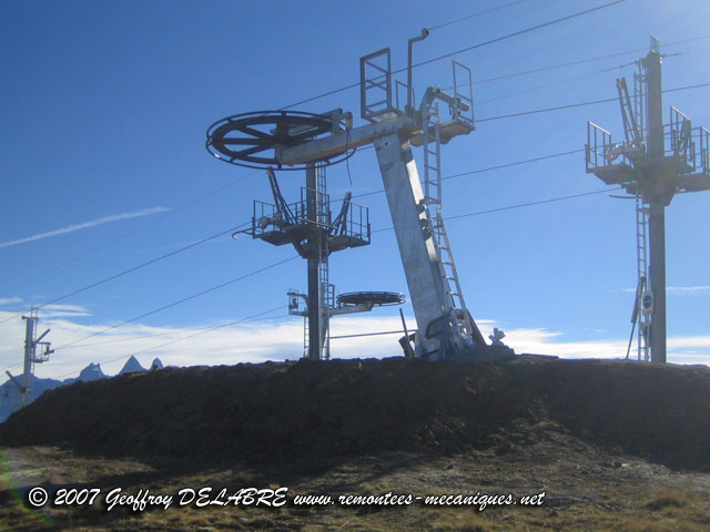

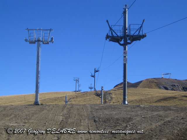

TKD Torret 1&2
Le téléski de droite dans le sens de la montée vers l'ouillon (l'ancien) est terminé et bon pour le service. Pour le deuxième il ne reste plus qu'a épissurer le câble et à le mettre en tension.
En G1:

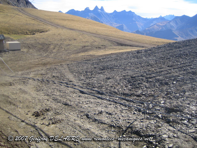

Quelques photos de la ligne:
G2:

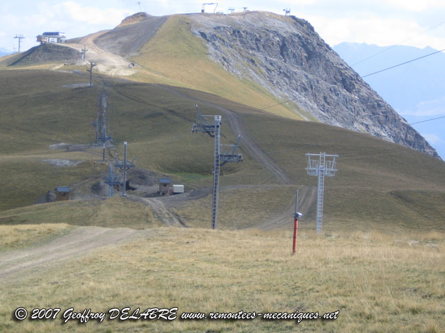

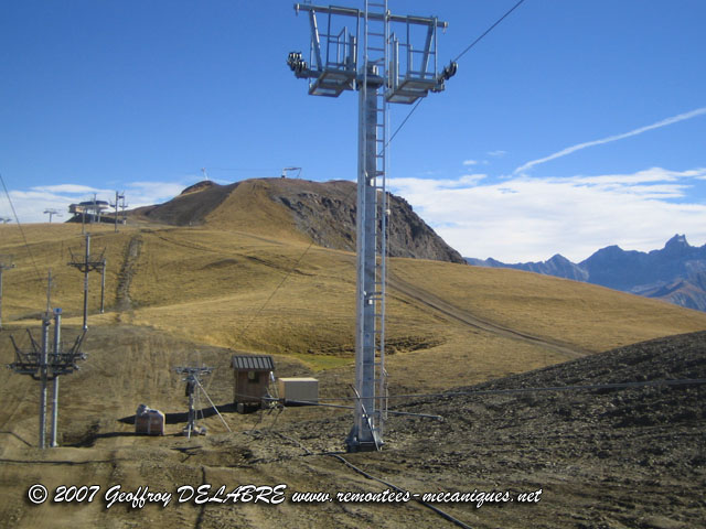

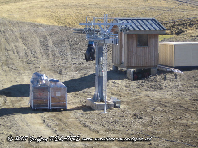

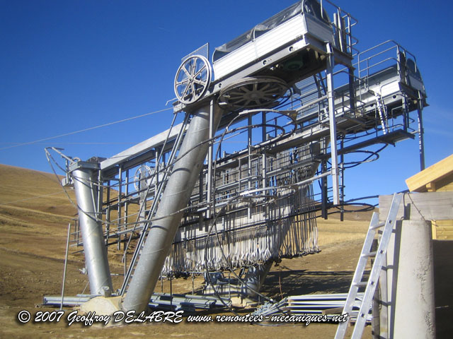

TKE Nieblais 1,2 & 3
Le TKE Nieblais 1 est fini, il ne reste plus que les enrouleurs à accrocher sur le câble.
Au niveau du TKE Nieblais 2, le câble est pret à être épissuré et les enrouleurs sont arrivés.
Concernant le TKE Nieblais3, il reste un balancier à fixer et le câble est prêt à être tiré. Les enrouleurs sont également arrivés.
Vue Globale depuis la G2 du Sybelles Express

Comment est tiré le câble ? Est-ce qu'il y a une personne qui prend le câble et qui fait la montée et la descente le long de la RM ou il y a une autre méthode ?
Merci
Bonne soirée
Nonoremontées
#35 L'utilisateur est hors-ligne   Geofrider
Posté 10 novembre 2007 - 18:42
Le câble définitif d'un appareil est déroulé à l'aide d'un précâble appelé cordeline qui est installé sur la ligne et qui sert de guide au câble définitif
Elle est diré coment la cordeline à la main sur un TK ?
#37 L'utilisateur est hors-ligne   Geofrider
Posté 10 novembre 2007 - 23:18
Oui la cordeline est tirée à la main. C'est également le cas pour les TSF, TSD, TCD, Funitel. Je pense qu'il doit en être de même pour les câbles tracteur de TPH.

il n'y a pas de généralités sur de tels appareils... le déroulage du câble est si spécifique qu'il doit faire l'objet d'un projet à lui tout seul. On tire la cordeline comme on peux j'ai envie de dire...
On tire une première cordeline fine, puis une plus grosse puis une plus grosse et ainsi de suite. on va dire que plus le câble est lourd plus il faut de cordelines, pour simplifier à l'extrême.
Mais içi c'est bien tiré à la main...
