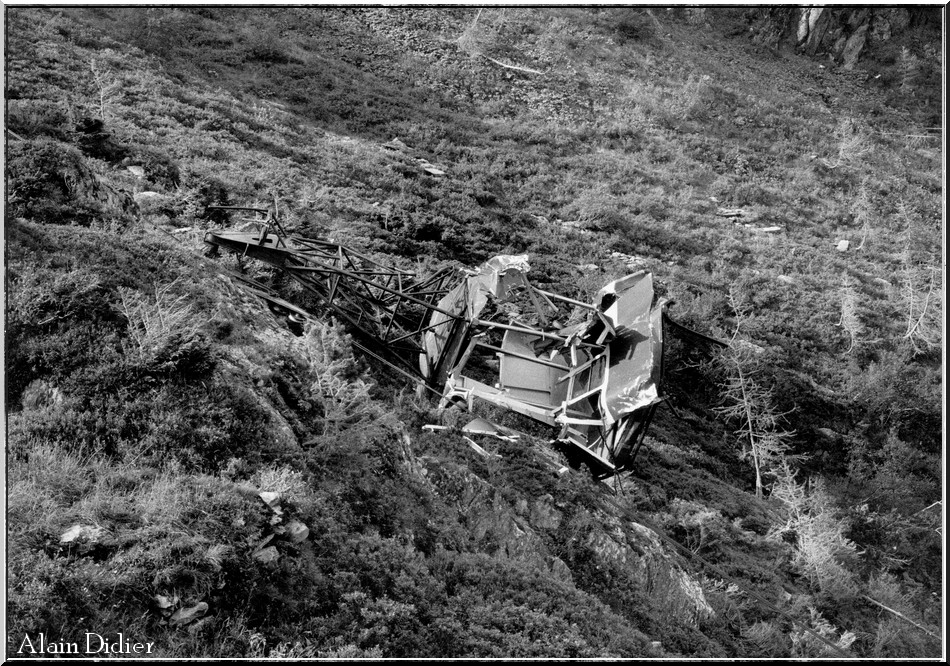

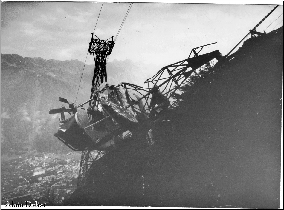

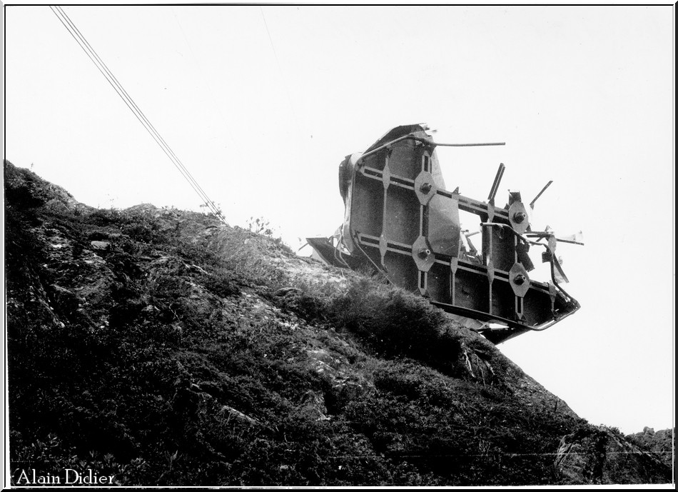

D'autre photo de l'accident en 71 :
(Photos d'Alain Didier, photographe)

Qu'est-ce que s'était passé ce jour-là ?
On ne voit plus qu'un câble sur le sabot, c'est bizarre que la cabine pût tomber tout en laissant un porteur là-haut.
