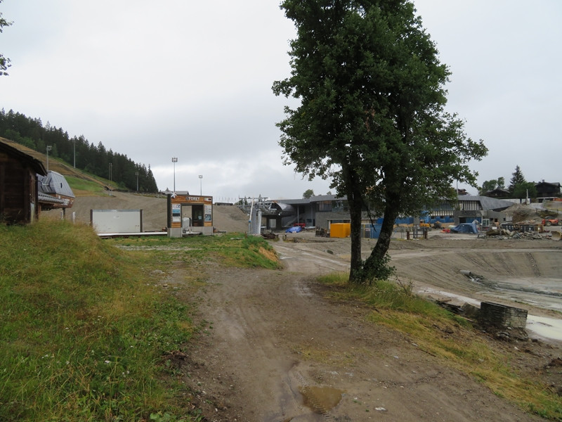

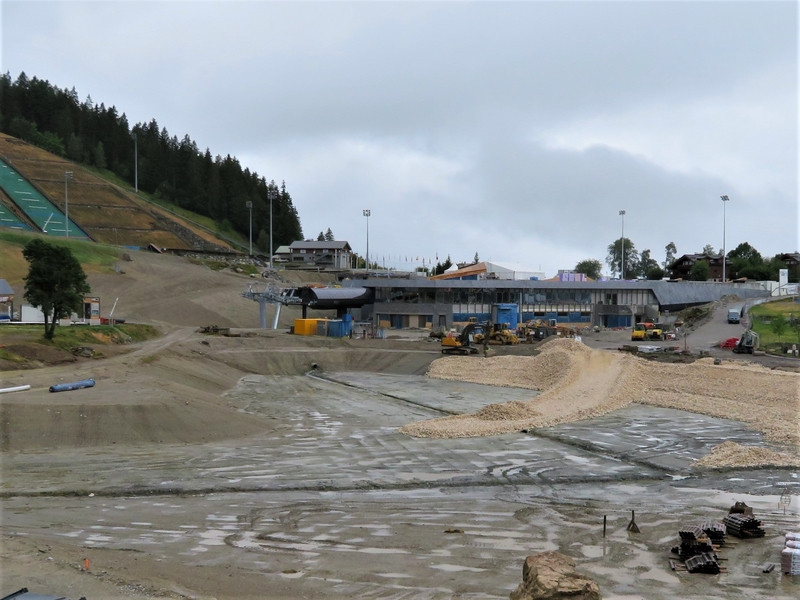

construction TC Praz – Courchevel
Le Lac de Praz est vidé, arrière le lac la G1 de la TC Praz :
Les massifs principales des gares amont décoffrées
La piste à côté du TS Combes fraîchement terrassé

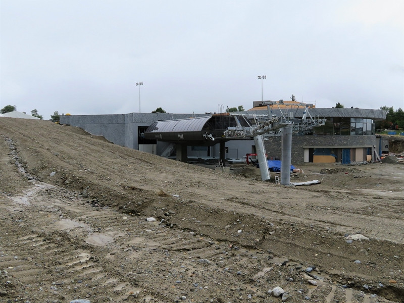

Salut à tous,

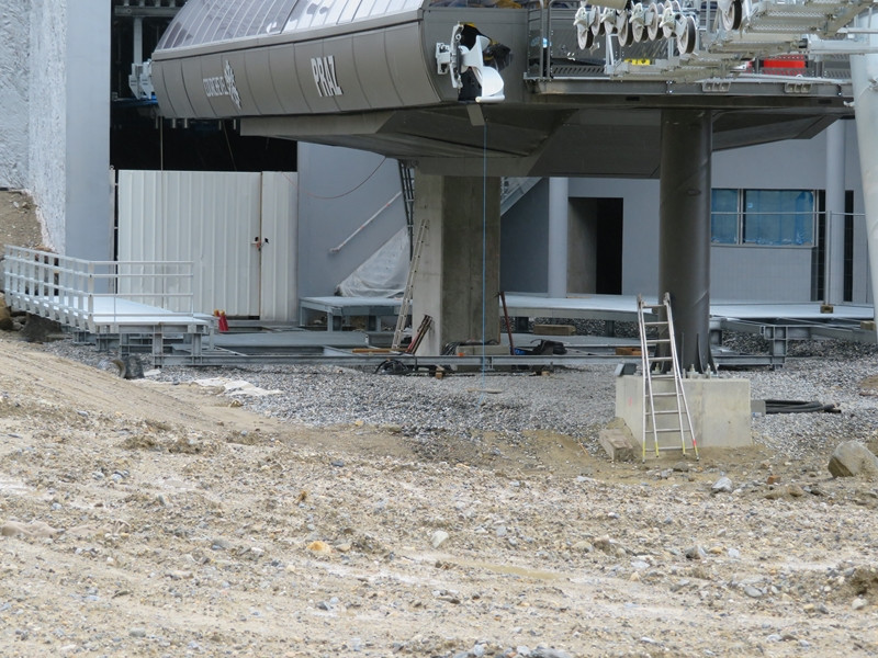

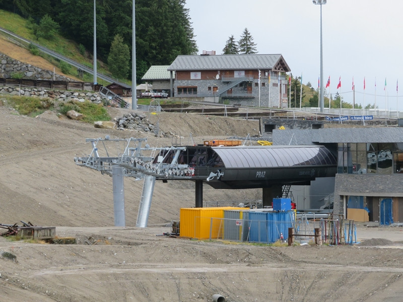

Point chantier datant de ce week-end, 27-28 juillet (sauf la photo du P11 datant de la semaine dernière)

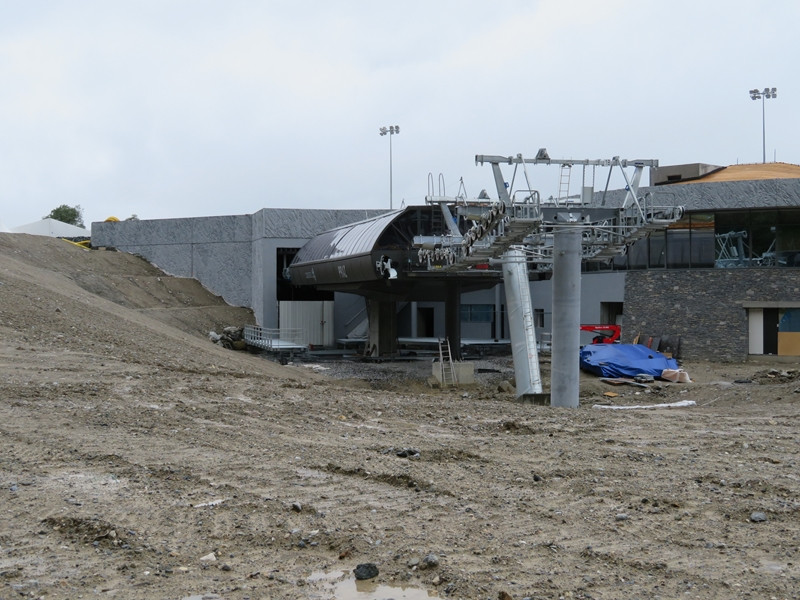

En G1, le montage semble quasi-terminé (du moins au niveau visible). Il reste les quais, en cours de montage, ainsi que l'arceau avant.

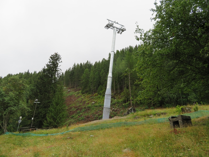

Vues sur l'imposant P2

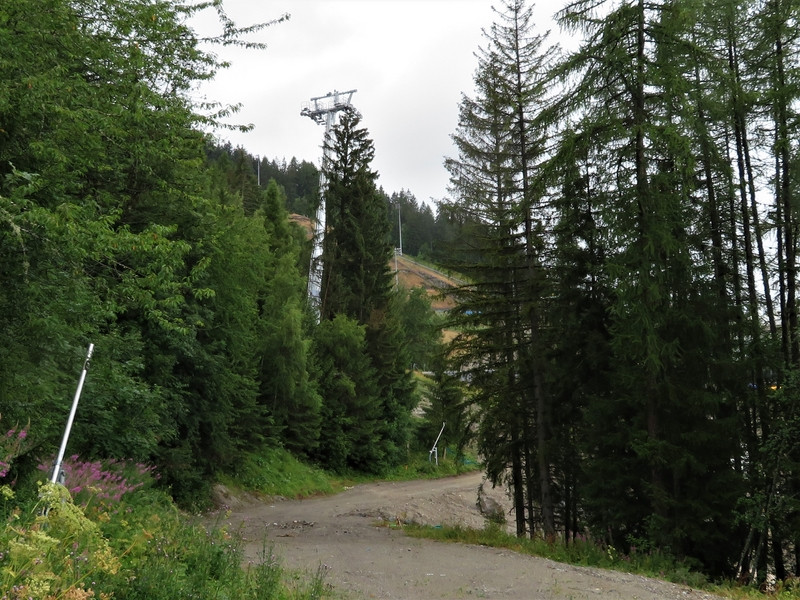

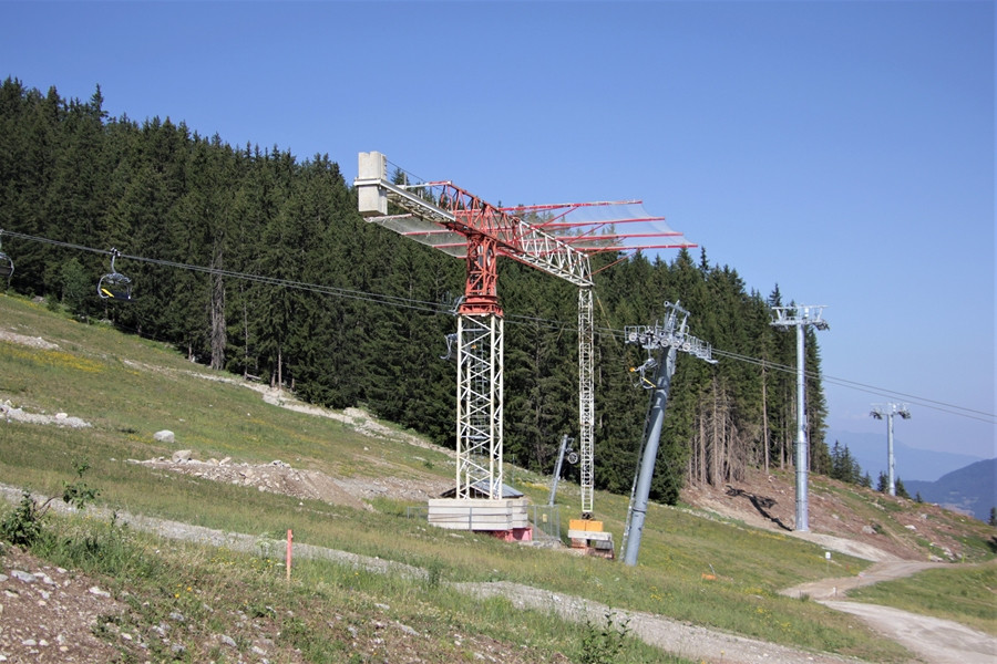

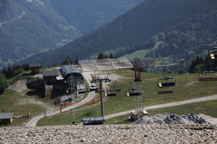

Entre le P9 et le P10, un portique a été installé afin de protéger la ligne du TSD6 de Plantrey lors du déroulage du câble

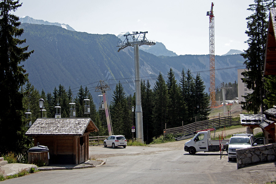

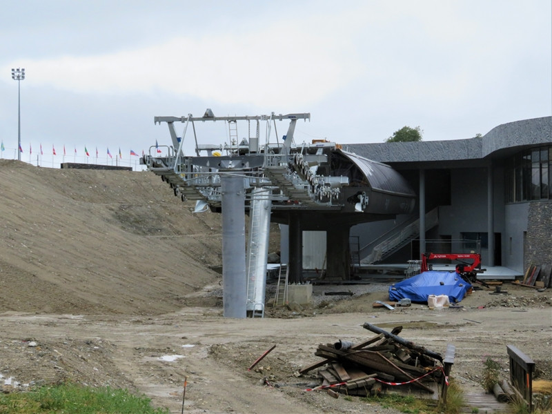

Vue sur le P11, imposant lui-aussi, afin de permettre à la ligne de passer au dessus du TB du Jardin d'Enfant. On peut d'ailleurs se poser la question de savoir pourquoi cette solution, plutôt qu’un pylône commun aux 2 appareils qui aurait peut-être permis d'avoir une ligne un peu moins voyante.

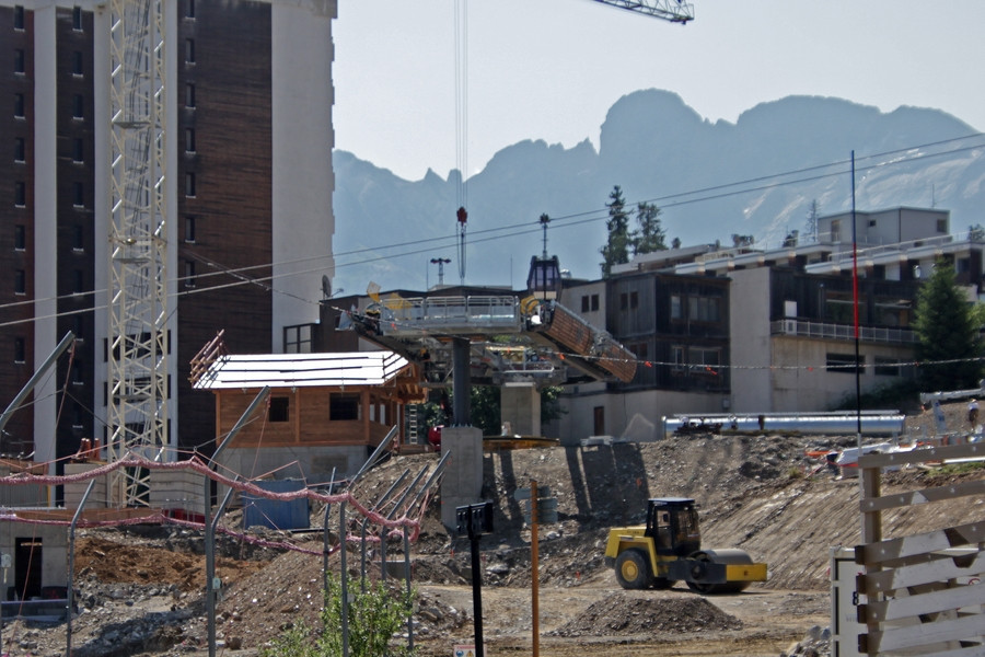

En G1, le montage progresse. La partie inférieure est montée, les terrassements presque achevés (G2 Praz et Tovets remblayées) et le P12 en attente de montage (sûrement au camion grue)
Côté Tovets, le démontage se poursuit sur l'ancienne G2, et le dernier pylône de la nouvelle ligne est en place

Merci Bouctou pour ton suivie régulier sur cet appareil, pour le croisements avec le TB du jardin enfant, c’est impossible à cause du gabarit de la largeur du fût et de la voie du TB.

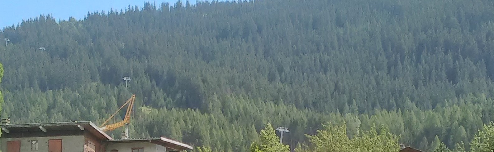

La G1 avec les 3 premiers pylônes:
4 pylônes sur les 12:
Si tout va bien , je devrais pouvoir monter en G2 demain , et désolé si la qualité peut laisser à désirer , j'ai pris les photos avec mon téléphone , et n'ai pas eu l'occasion de m'approcher plus que ça de la gare G1.

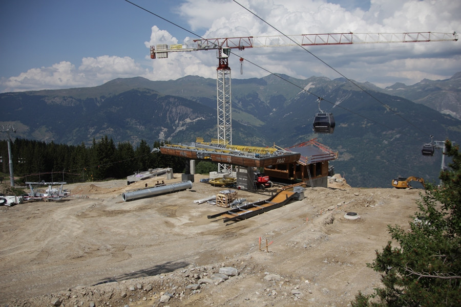

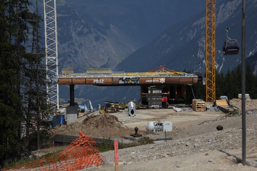

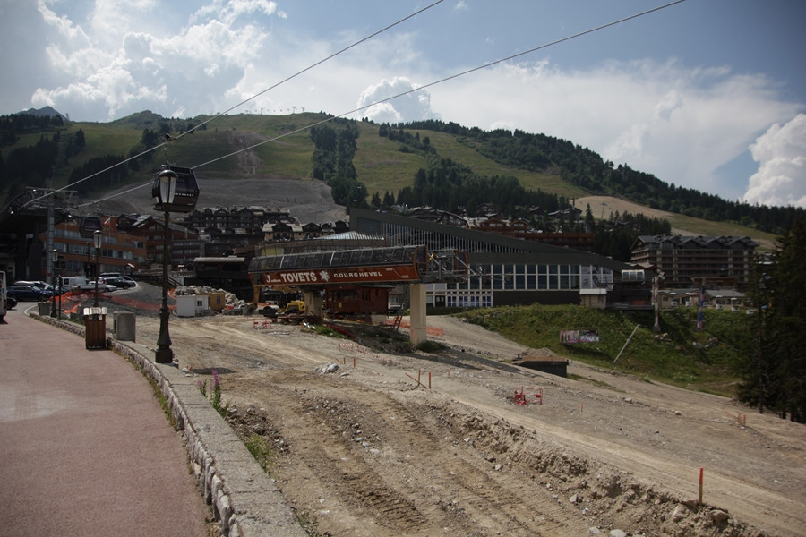

TC Praz et le déplacement de la gare amont du TSD Tovets – Courchevel
Visite au chantier de la TC Praz et le déplacement de la gare amont du TSD Tovets à Courchevel.

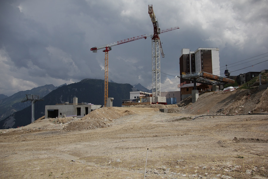

La construction de la gare amont de la TC Praz avance :
La gare amont du TSD Tovets est totalement démontée et serait reconstruit 100 mètres plus bas :

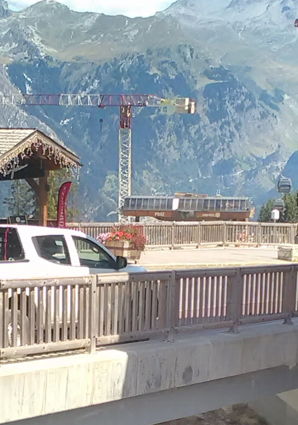

-TCD10 Praz.
1) La G2:Elle a bien avancé depuis la dernière fois que je suis passé ; le montage de la couverture a bien été avancé (je n'ai vu qu'un côté de la gare , je ne sais pas ce qu'il en est de l'autre côté).
Voici 1 photo:

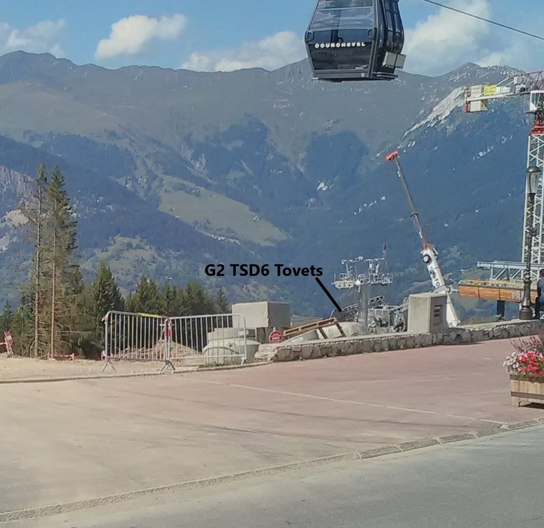

-TSD6 Tovets:La G2 a l'air finie , mais j'étais loin également malheureusement.

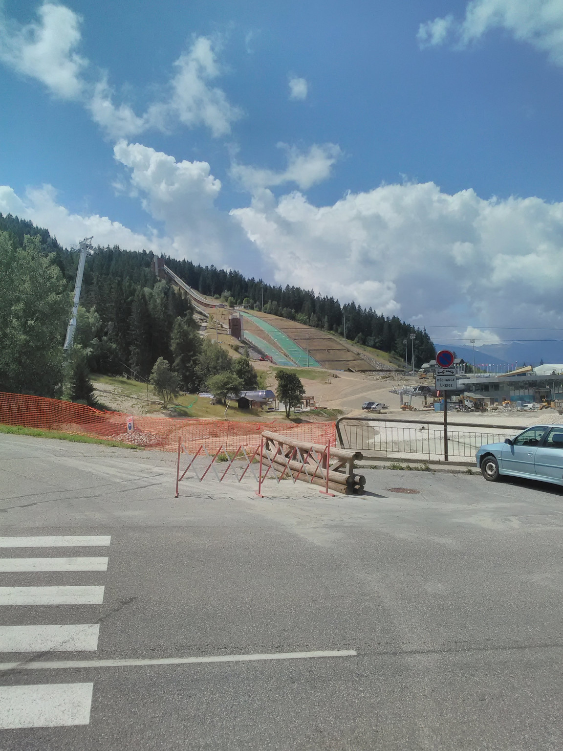

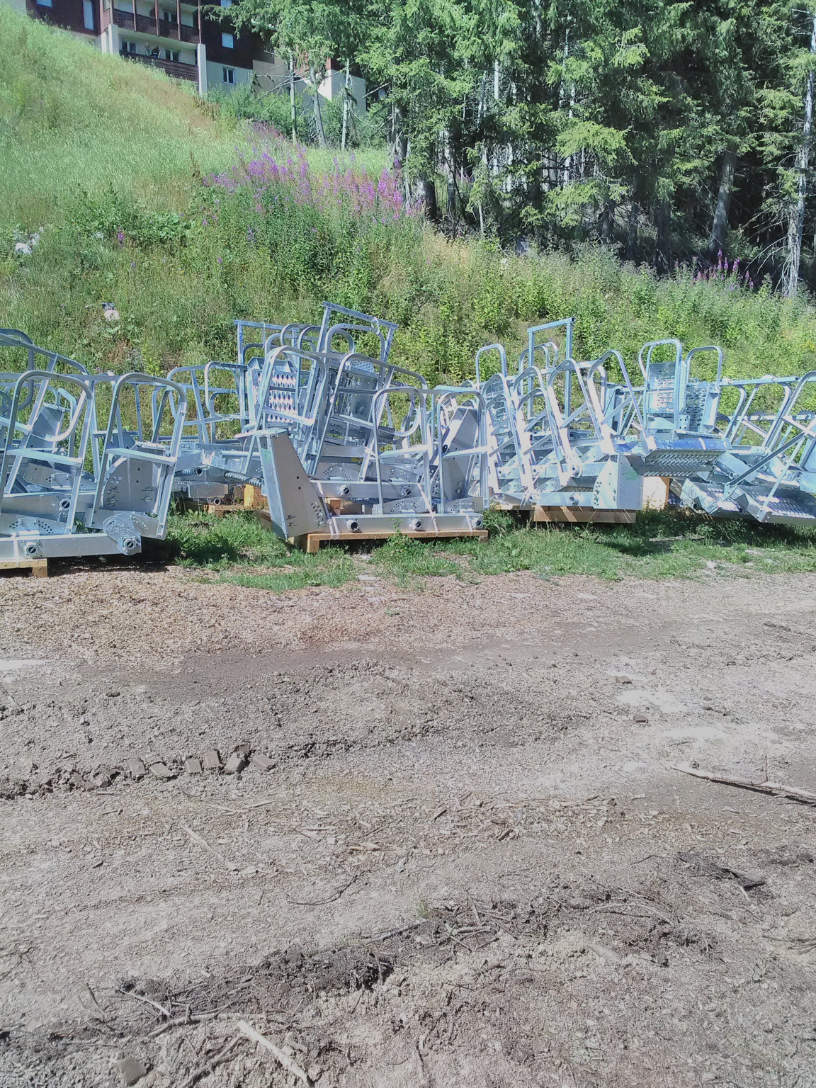

EDIT: en randonnant hier d'Aquamotion à 1850 , j'ai vu des passerelles sous l'entrée de Courchevel 1850. Est-ce que ça correspond à des passerelles pour pylônes ? Personnellement , ça m'étonnerait car le câble est en train d'être déroulé.
Une photo de ces passerelles:

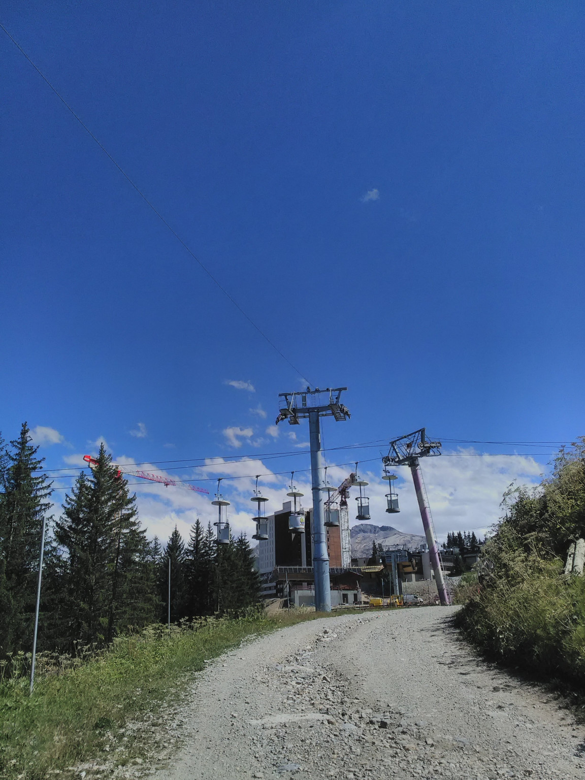

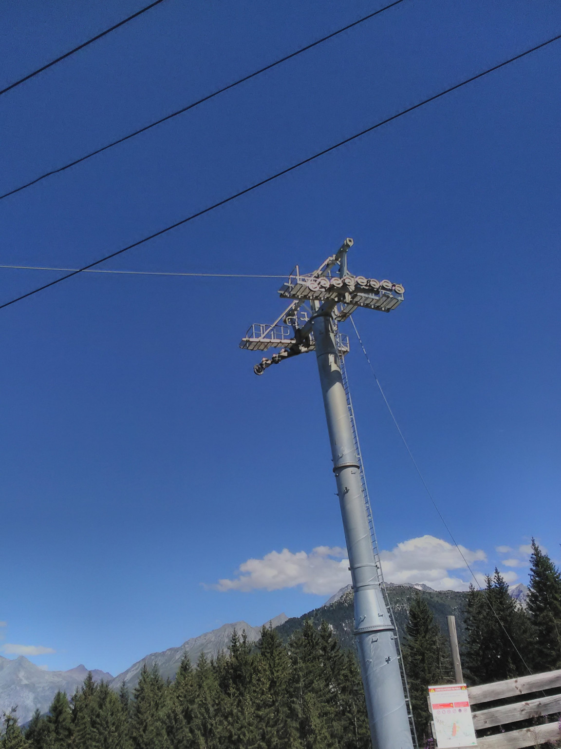

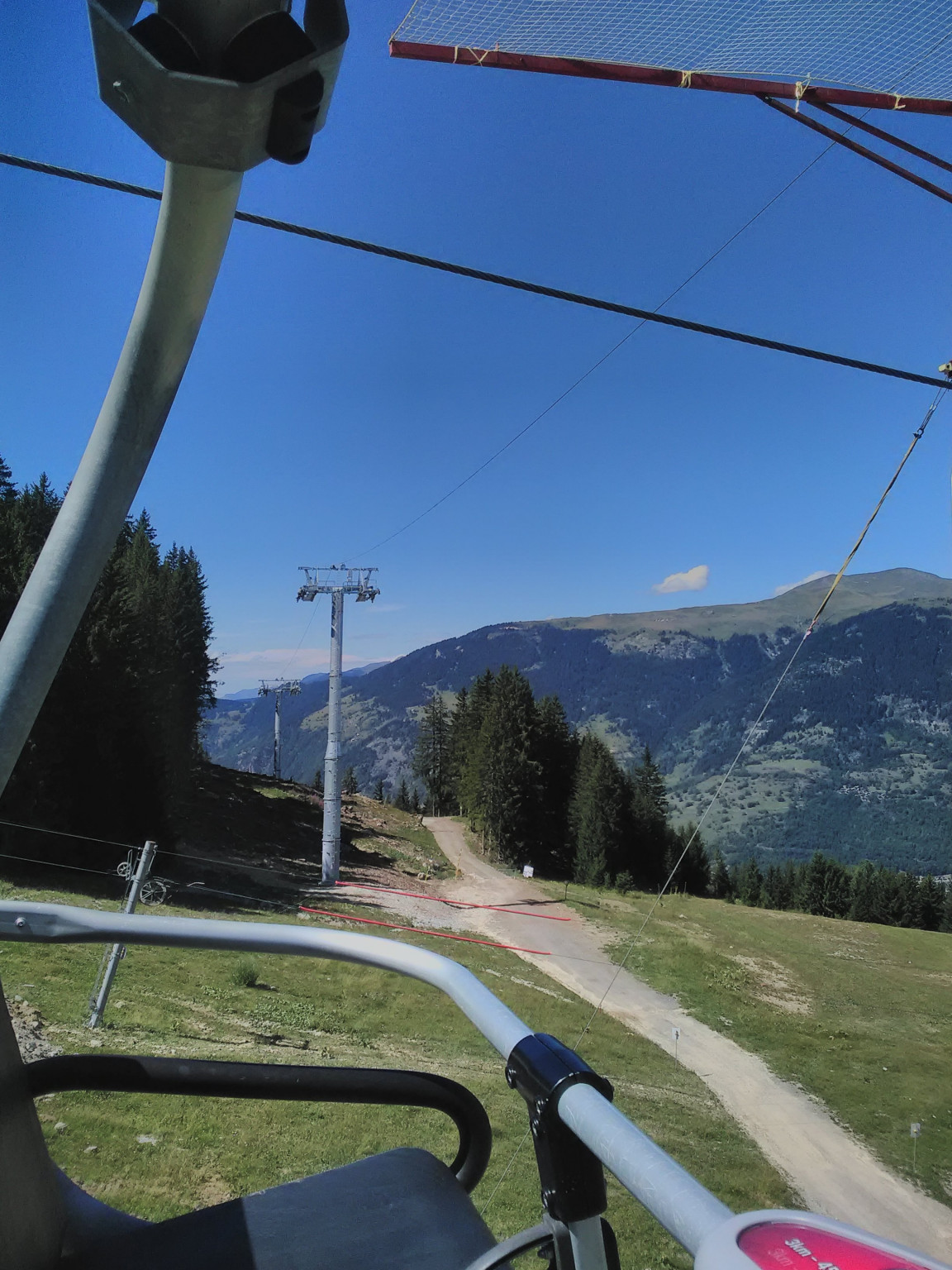

je me suis rendu compte ce matin d'une (grosse) bourde :ph34r: ; en effet , c'est le multipaire qui est en train d'être déroulé , et non le câble ! Pardon :wacko:.
En voici donc quelques photos:
Vue depuis le TSD6 Plantrey:
Les 2 derniers pylônes avec la G2 pratiquement finie. Derrière le P11 , on voit la G2 du TSD6 Tovets ainsi que le TB Jardin d'enfants:
Le P11: (le multipaire et détendu entre celui-ci et le dernier pylône et les câbles que l'on voit sont ceux du TB Jardin d'enfants):
