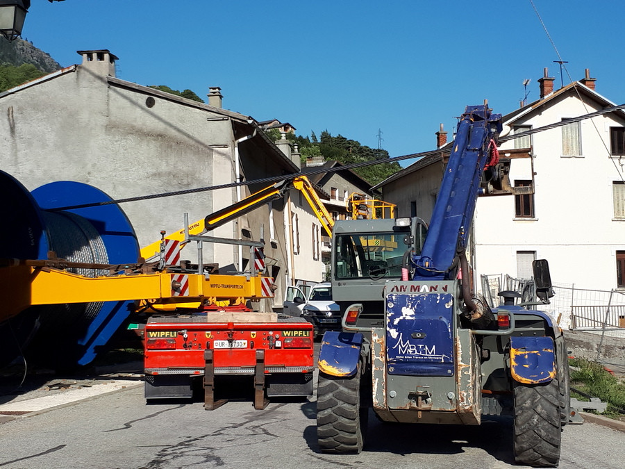

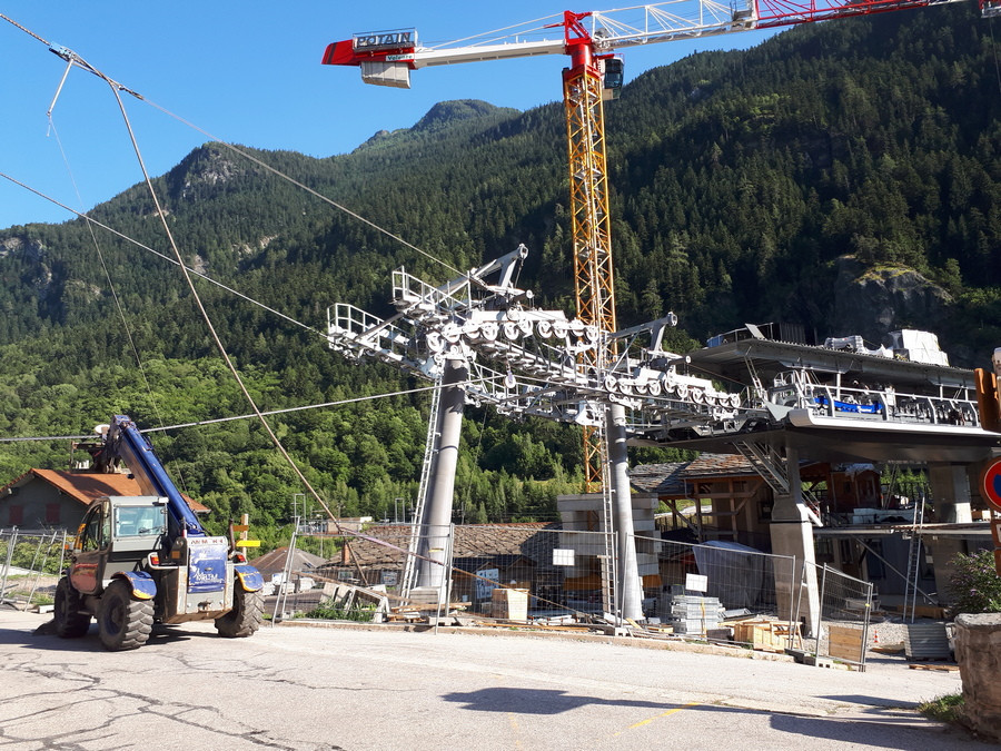

De passage à Orelle hier, j'ai fait qques photos de la gare avec le déroulement du câble.
La route nationale n'est pas coupée pour l'instant mais il y avait une circulation en alternance.
La ligne et la cime Carron vues du versant "Bissorte" d'Orelle, parking de rando du Prec. On se rend bien compte du dénivelé si bien que je n'ai pas pu prendre le village de Francoz sur la même photo.
Déroulement du câble

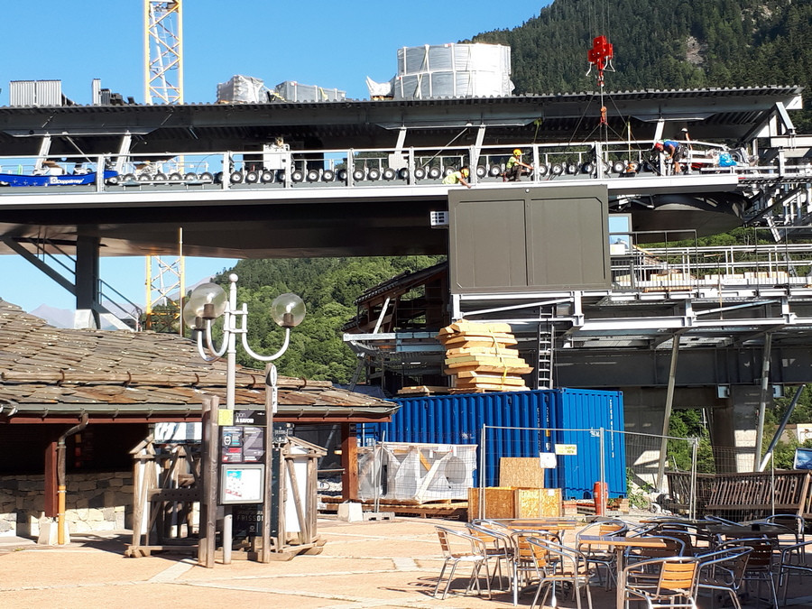

Et la place centrale dominée par la gare, ça fait bizarre pour un si petit village

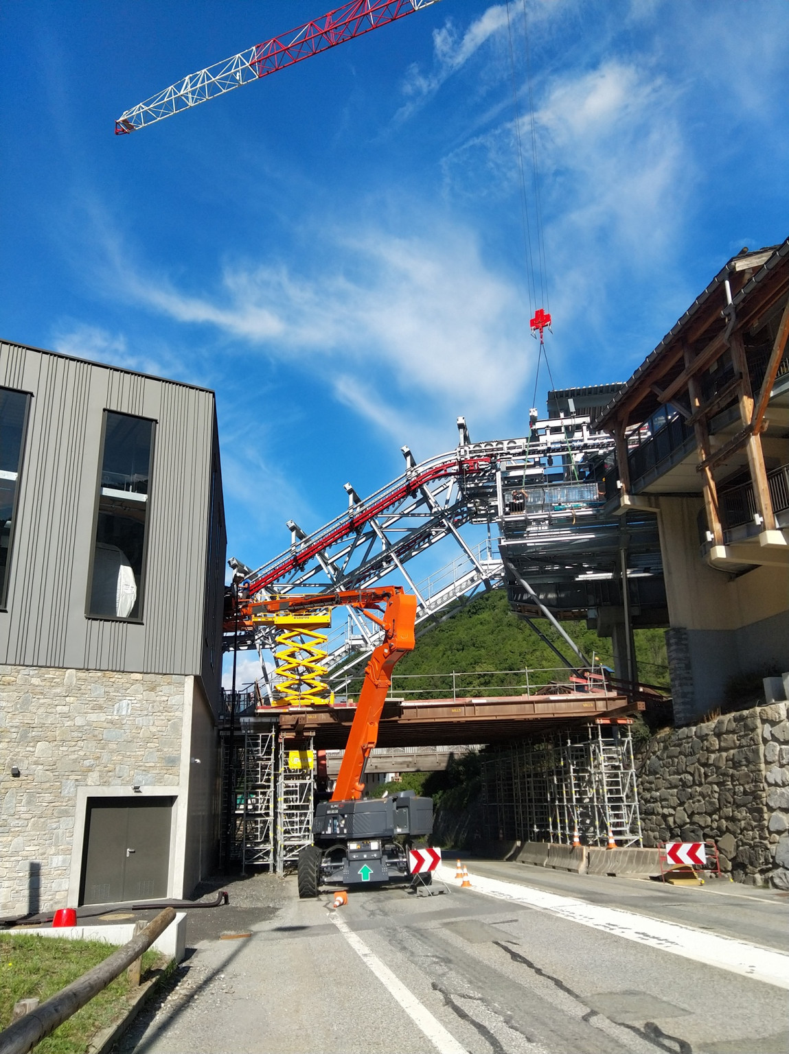

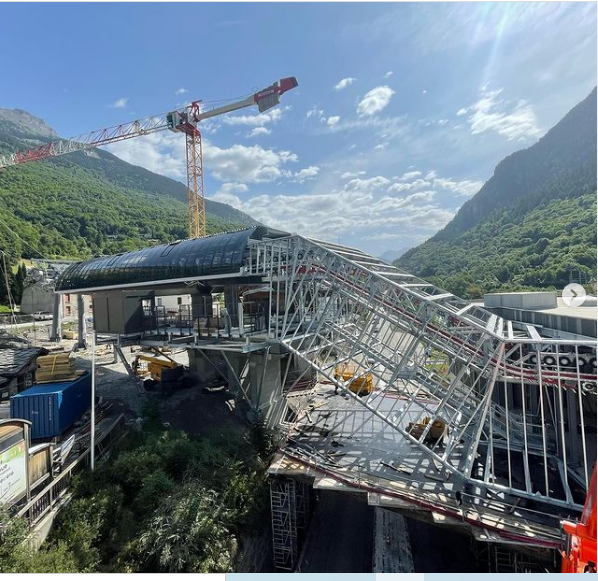

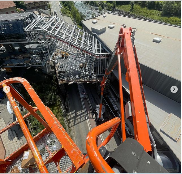

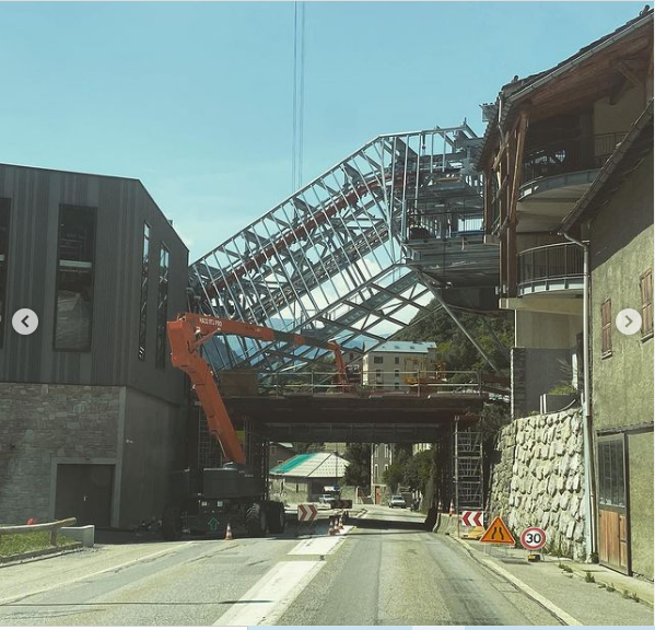

Voici en complément les photos de l'installation du rail de transfert, prises hier par Cédric Mottard :
En tout cas, un grand bravo à :Doppelmayr: pour le travail incroyable pour ces deux télécabines en 3 ans et un grand merci aux stations d'Orelle/Val Thorens pour ce projet ! :rolleyes:

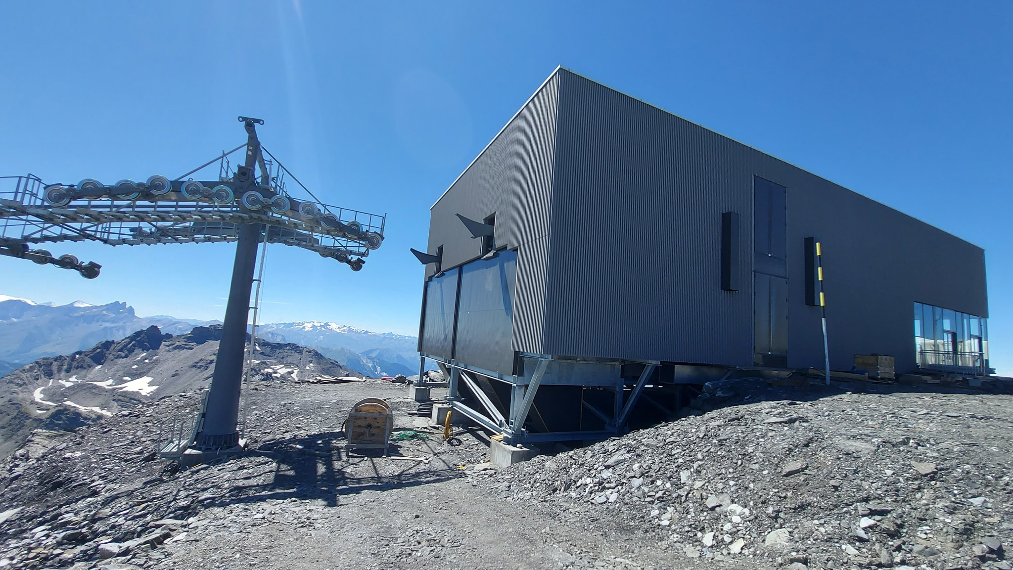

Je suis entièrement d'accord avec toi Francesco, la G4 gâche un peu le paysage de la Cime Caron. Je pense qu'ils auraient pu faire comme à Tovière. Certes il y aurait beaucoup de terrassements, mais je pense que ce serait mieux, histoire d'offrir aux skieurs et touristes une vue à 360° sur la chaîne des Alpes.

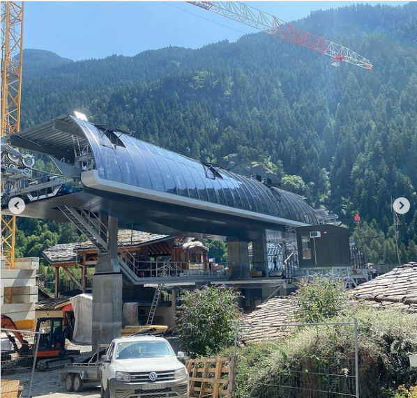

Voici un lien vers les photos du jour, où les plexiglass commencent à être installés sur la G1 d'Orelle :
https://www.instagra.../p/CSeX3llok-4/

Il est clair que l'aspect de cette gare est à vomir vu l'endroit. Ceci étant, coté aspect, il ne faut pas oublier que juste à coté, il y a la très "jolie" gare amont du TPH... L'une des raisons de cette boite de conserve, si je ne me trompe pas, est qu'il n'était pas possible de faire des terrassements là haut comme on peut le faire en plus basse altitude à cause du sol (permafrost (encore) gelé en profondeur là-haut). Et puis, de la tôle, cela coûte moins cher en entretien que quelque chose de mieux habillé, qui réclame plus d'entretien (et vu l'altitude...)
Est-il besoin de montrer ce qui se fait ailleurs à 3400m d'altitude sous un climat plus rigoureux?!
Clairement pas ce qu'il y a de plus discret, mais au moins c'est artistique et les lignes sont belles...
Je vous évite la liste, mais dans le genre le Gaislachkoglbahn II à 3000m d'altitude est sympathique aussi (et les touristes y montent exprès pour le batiment - argument commercial supplémentaire).
Voir le messagejfd_, le 12 août 2021 - 14:36 , dit :
Justement, Val Thorens est la station en France qui peut se le permettre financièrement (ou à qui on pourrait sans problème l'imposer vu ce que ça lui rapporte).
Je lis souvent sur ce site qu'il y a trop de limitations à l'aménagement des RMs en montagne "alors qu'il reste plein d'endroits vierges dans les Alpes pour se balader". Argument auquel j'adhère...jusqu'à ce que je me trouve dans le Beaufortain ou sur un sommet du Thabor, et qu'en regardant la ligne de sommets de la Vanoise en face je voie surtout un cube qui se découpe sur le ciel (ou l'actuelle gare du téléphérique, mais elle était plus discrète).

Vraiment moche tout ça. Ce que je ne comprends pas, c'est pourquoi ? Certes, il y a du vent et des conditions météos difficiles. Mais une couverture classique protège les mécaniques, non ? (même si je ne suis déjà pas fan du côté cubique des D-Line). Et au pire, pourquoi ne pas faire une simple couverture des quais comme sur la G2 de la TCD10 de la Moraine, où les conditions de vent sont souvent dantesques ? Ce n'est pas très beau, mais moins mastoque que ce cube atroce.
Cela dit, il est vrai que Val Thorens ne brille que rarement par ses choix esthétiques : il n'y a qu'à regarder les gares du funitel du Grand Fond, ou le pylône du funitel du Bouquetin pour s'en rendre compte, entre autre, même s'il est vrai que ces dernières années, un effort semblait entrepris...

Je suis d'accord avec vous dans l'ensemble, mais s'ils font ca, je pense que c'est pour stocker les cabines en gares, vu qu'il n'a pas de garage pour le second tronçon.
#434 L'utilisateur est hors-ligne   Cookie
  • Messages : 2 831
Posté 12 août 2021 - 17:37
Oui, exactement, une partie des cabines sera stockées dans les voies en gare amont, donc pas plus mal d'avoir un bâtiment bien fermé. Après ils auraient effectivement faire quelque chose de plus design.

Pour la gare amont, il y a plusieurs paramètres qui ont conduit à ce type de construction. La gare repose sur 4-5 mètres de permafrost, donc est intégralement fondée sur micropieux, idem pour le bâtiment bien sur. Il y a quasi 2000 m linéaire de micropieux en tout sur le sommet. L'idée de base est que le bâtiment ne repose pas à même le sol, afin de ne pas fragiliser ledit permafrost, donc cela évacue tout bâtiment sur fondation béton.
En outre, l'historique de vent montre des tempêtes fréquentes à plus de 75m/s (saturation des anémomètres) : aucune gare de télésiège/télécabine n'est conçue pour ces valeurs. Ensuite, vu qu'il y a garage dans les voies, tous les cheminements des cabines doivent être protégés des intempéries.
Tout ceci a donc contribué à ce choix esthétique.

Merci Lolo pour ces explications.
Mais elles ne me paraissent pas suffisantes pour expliquer ce choix. D'abord, en G1, l'archi est la même bien que les contraintes vent/permafrost ne soient pas les mêmes. Ensuite, une fois encore, une gare type G2 Moraine, visuellement moins "bunker" me semble aussi adaptée aux conditions, non ? Enfin, une forme avec un toit plus arrondi n'aurait-il pas eu une prise au vent moindre avec une meilleure aérodynamique (et une esthétique moins désastreuse) ?
Je crois surtout que Val Tho n'en a tout simplement rien à faire de l'esthétique qui est le dernier de ses soucis. D'autres stations semblent, elles, y apporter plus d'importance. Chacun sa politique ;)

TC Cime – Val Thorens/Orelle
Visite au chantier pour la gare amont de la TC Cime.
La gare me semble prête pour recevoir le câble. A l’intérieur on était a installer l’éclairage.
Quelques images de la gare (type emballage Amazon)
La gare avec en premier plan ce qui reste du Restaurant :
