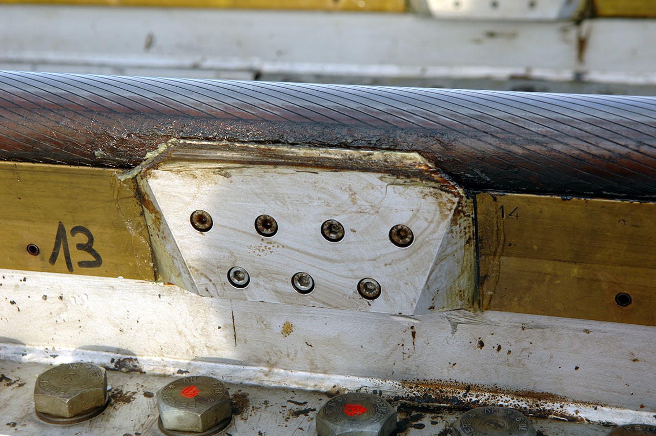

Cela a été expliqué en détail avec des photos des plaquettes de serrage à l'appui.
Je te laisse faire une recherche car là je n'ai pas le temps de répondre plus en détail, de plus je me dois de répondre encore dans divers autres sujets dont notamment celui sur la sécurité incendie.

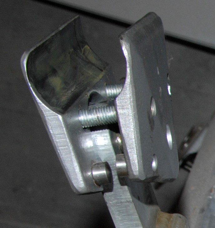

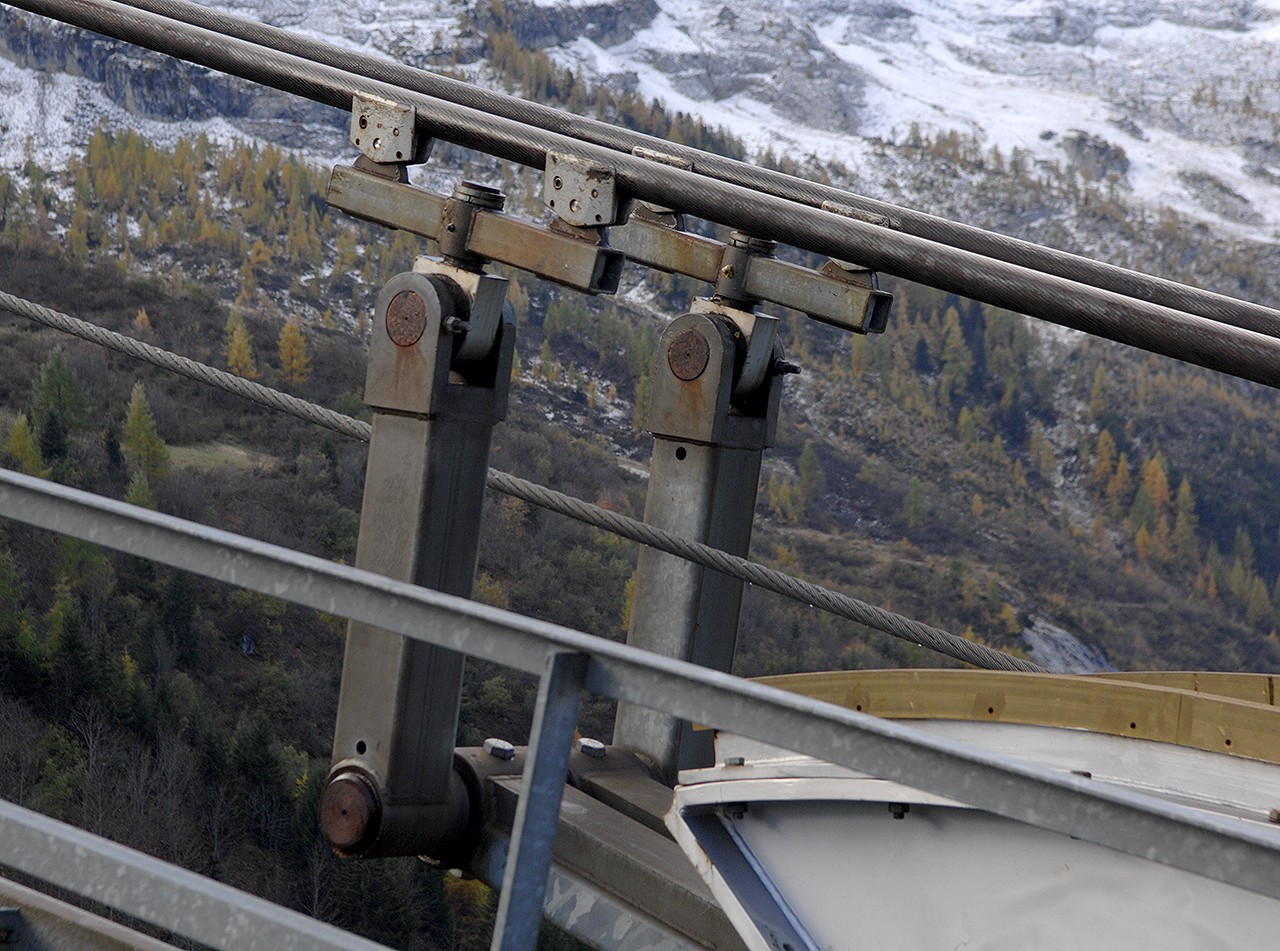

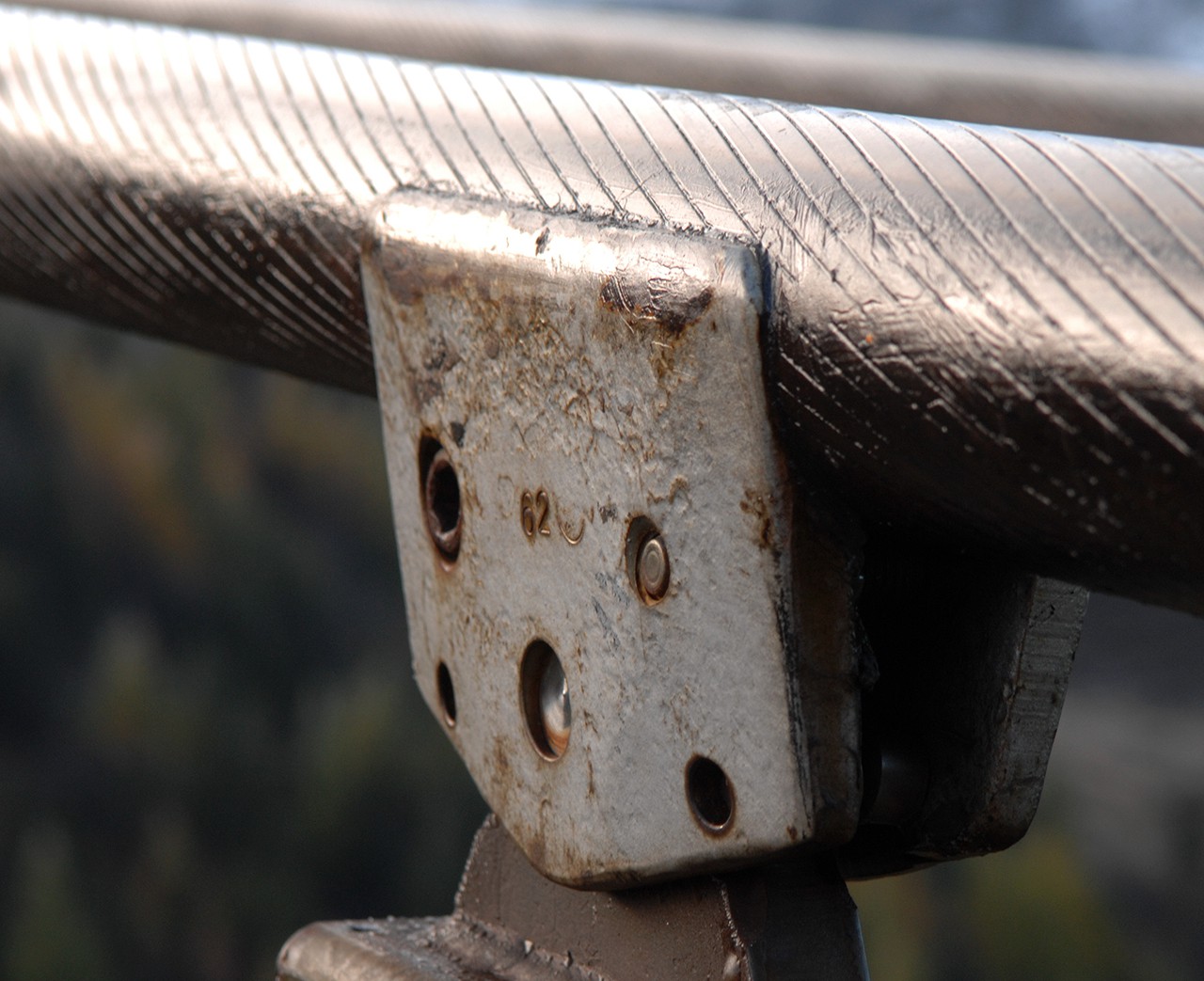

Photo d'une fixation pour câble porteur de 62 mm de diamètre:
Fixation montée sur un câble porteur clos (ici il s'agit d'un Rollsecure et non d'un cavalier mais le principe de montage et les plaquettes des brides sont identiques):
Voilou, difficile de trouver d'autres photos de détail ailleurs.
Les cavaliers sont simplement fixés avec (en général) quatre pinces, il n'y a pas de sécurité particulière en sus. Si l'on tire trop dessus, le cavalier peut être arraché du câble, ou du moins d'un côté (p.ex. lors de l'incendie à la Croix de Lognan à Argentière, IIRC j'avais posté la photo d'au moins un des cavaliers qui était resté accroché à un seul câble porteur). Il est également aussi arrivé qu'un cavalier soit arraché par les pinces du frein chariot.
Techniquement la solution sans degré de liberté de glissement longitudinal entre les deux câbles porteurs s'est avérée préférable même si l'on a encore construit des cavaliers assez récemment sans tenir compte de cet état des connaissances (constructeurs non suisses).

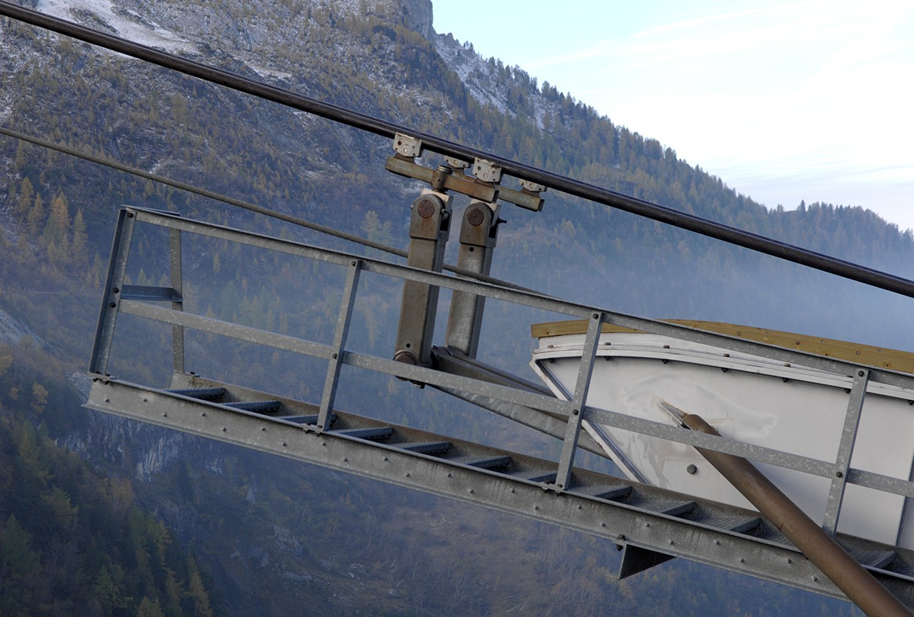

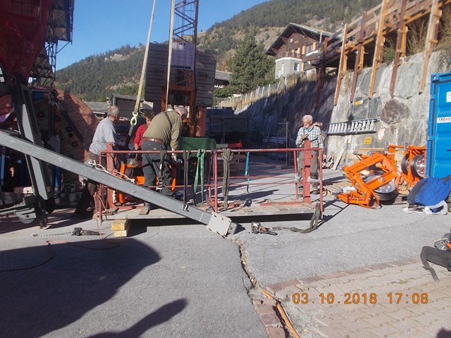

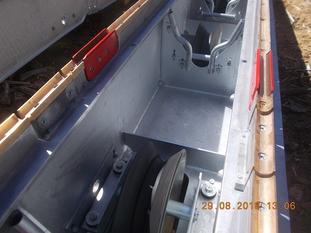

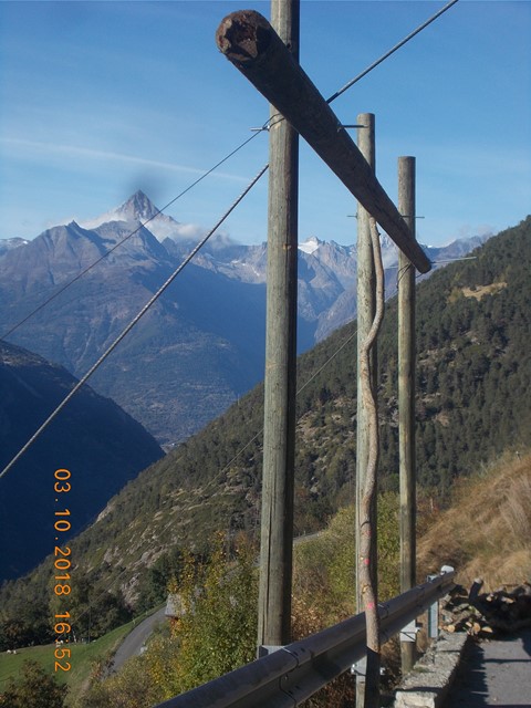

Je ne sais pas exactement. Il semble qu'ils soient fixés par une espèce de pince, mais j'étais pas sur la benne de montage pour voir de plus près. J'avais juste constaté qu'en descendant qu'il y avait déjà plus de boîtes à galet qu'à la montée.

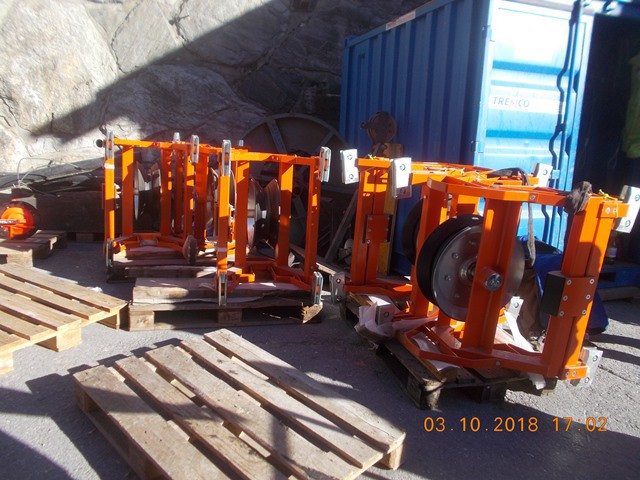

Trois images devront de satisfaire plur l'instant.
Boîtes par terre, les parties en acier chrômé correspondent aux parties rouges sur les sabots.
Benne de montage, tiré par un treuil depuis la station amont. Ils commençaient tout en haut et à fur et à mesure, ils suspendaient le câble moteur. Tout à gauche, à peine visible, tu vois le chariot, et au milieu le bras de suspension.
Câble moteur sur échafaudage de soutien où le téléphérique passe une voie publique. Avant de mettre le cavalier ils tirent en haut le câble et passent le galet par dessous. ça j'ai pas vu. :mellow:

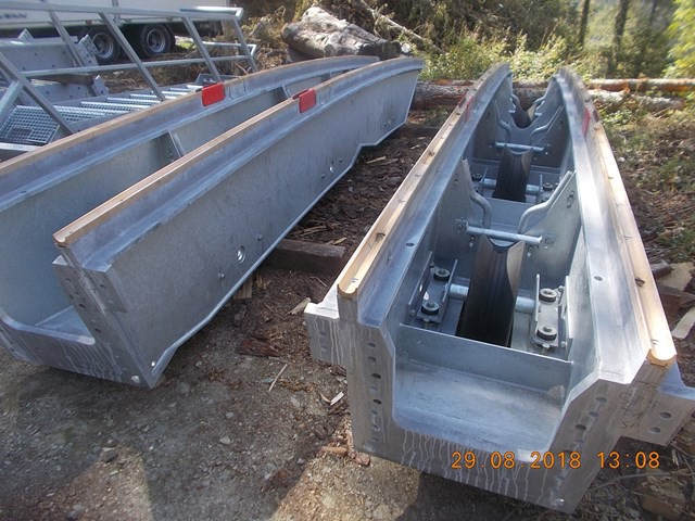

Sabots et étriers par terre, les parties rouges sont analogues aux pince des boîtes à galet.

Lors du déplacement des câbles les boîtes (cavaliers) sont enlevées, et de force déplacées, puisque on ira pas mesurer au millimètre près leur position sur le parcours.
Moi, j'avais pensé que les "cavaliers" serait suspendus au moyen d'une petite bande autour des câbles clos, sans en être convaincu (la bande mince pour pas déranger le passage des cabines serait vite absorbée), maintenant VELRO a montré que les "pinces" sont concaves et greffent le câble comme si un grimpeur se tient dans la paroi rocheuse au bout des doigts.

Photo postée par Rothorn ci-dessus:
Les pièces rouges sont des guides servant à augmenter la tenue aux forces transversales agissant sur les câbles porteurs afin de réduire le risque de déraillement de câble porteur. Les câbles porteurs n'y sont pas serrés, longitudinalement ils peuvent coulisser librement.
L'angle de contact entre le profilé-support (en général en bronze) d'un sabot de pylône (ou de station) et le câble porteur doit se situer en une valeur minimale pour assurer une tenue latérale suffisante, et une valeur maximale afin de ne pas causer de problèmes lors du passage du chariot. Pour un véhicule équipé d'un frein de chariot (aussi appelé frein de voie), cet angle de contact est plus faible que pour un véhicules sans frein de chariot.
Les pinces des freins de chariots sont conçues pour passer les ouvrages de ligne (pylônes) à l'état fermé, dans des cas défavorables un cavalier peut par contre être arraché lors du passage d'un frein de chariot qui a été déclenché. A l'état ouvert des pinces de frein de chariot (situation d'exploitation normale), l'espace entre la garnitures de frein d'une mâchoire et les fixations des cavaliers est faible, même pour de très grands TPH il peut être inférieure à 10 mm. La conception technique des chariots de grands TPH à va-et-vient est beaucoup plus subtile qu'on ne l'imagine en général. Dans une des vidéos sur le TPH120+1 Eibsee - Zugspitze on peut très brièvement voir une animation 3D montrant schématiquement la conception du chariot (une vue en 3D avec le plan de coupe qui se déplace).
Au niveau de la fixation des supports des galets on notera la présence de silent blocs en élastomère pour amortir les vibrations. Les sabots de station, et parfois aussi de ligne, peuvent être pourvus d'un montage "amortissant" des galets.

Au Gspon, pas de rattrape-câble sur les sabots. Comme déjà évoqué ailleurs, ce style ne me convainct pas trop.
Qu'est-ce que tu entends par surveillance galvanique ou capacitive? dans cet exemple pas d'isolation de câble moteur, alors ni surveillance galvanique ni capacitive?
Par contre le guide de porteur me semble assez épais et haut, de sorte que le câble se cache presque, comment les galets de chariot arrivent à passer par dessus ?

Il faudrait voir l'état après le mnontage final, logiquement il devrait y avoir des rattrape-câble pour les câbles même si là on n'en voit pas, ni même de trous pour les vis de fixation.
Une fois en place, le câble porteur dépasse légèrement au-dessus des pièces de guidage rouges. Les bandages des galets du chariot ont une gorge médiane dont le profil épouse la forme du câble porteur, ce qui permet de guider les galets des chariots ou le câble dans le cas de galets de station ou de ligne (sabots de pylône, cavalier ou, pour les câbles porteurs-tracteurs, galets des balanciers).

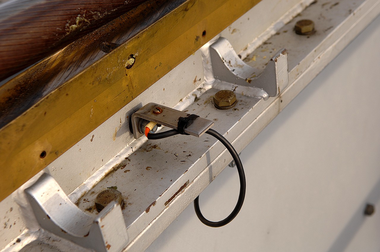

Rattrape-câble de câble porteur côté extérieur avec dispositif de surveillance électrique de présence de câble rattrapé (ici contact pour surveillance galvanique), à noter le graisseur et les l'orifice du canal de graissage aboutissant dans le creux du profilé support en bronze (diamètre du câble porteur 62 mm), la photo montre une partie proche de l'extrémité du profilé, ce qui explique l'espace entre la câble porteur et le profié support, lors de l'approche du chariot, la zone de contact du câble avec le profilé support augmente puis diminue à nouveau après le passage du chariot (les marques sont visibles):
Concernant les rattrape-câble: on ne voit rien de tout ça à Staldenried. Comme j'ai déjà remarqué ailleurs, l'esthétique de Steurer est peu rassurante. J'ai l'impression qu'ils travaillent à force de bras (pylônes compliqués qui semblent souffrir des poids).
surveillance galvanique =? la petite bande noire sur le doigt ? est-ce que fil électrique signale juste le poids = câble déraillé?

Les pylônes, y.c. les supports des câbles porteurs en bronze sont en permanence mis à la terre, notamment aussi pour des questions d'équipotentialité pour la protection contre les surtensions atmosphériques (foudre).
L'équerre de détection est reliée à un câble surveillé par la commande qui arrête l'installation dès qu'une réistance d'isolation par rapport à la terre est insuffisante (aussi bien en cas de court-cirrcuit que de dégration excessive des valeurs l'isolation).
En cas de déraillement de câble porteur, ce dernier est supposé être retenu par les rattrape-câbles. S'il échappe aux rattrape-câbles sans toucher l'équerre de détection, le déraillement ne sera pas détecté.
L'équerre en acier inoxydable est isolée de la terre, on devine le canon isolant noir qui permet d'isoler l'équerre, la vis, la rondelle et l'écrou autobloquant du reste de la structure qui est elle mise à la terre.
On notera en passant l'utilisation de garnitures HV en classe de résistance 10.9 (ici de Peiner, un des grands fabricants avec Reyer, Fuchs, etc.) pour les assemblages métalliques structurels (pylônes, halles et autres bâtiments, ponts, etc.). Les règles de serrage ont changé il me semble, le serrage exclusivement dynamométrique n'est plus admis, voir les directives de montage actuelles pour plus de déails.
