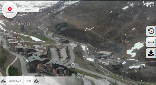

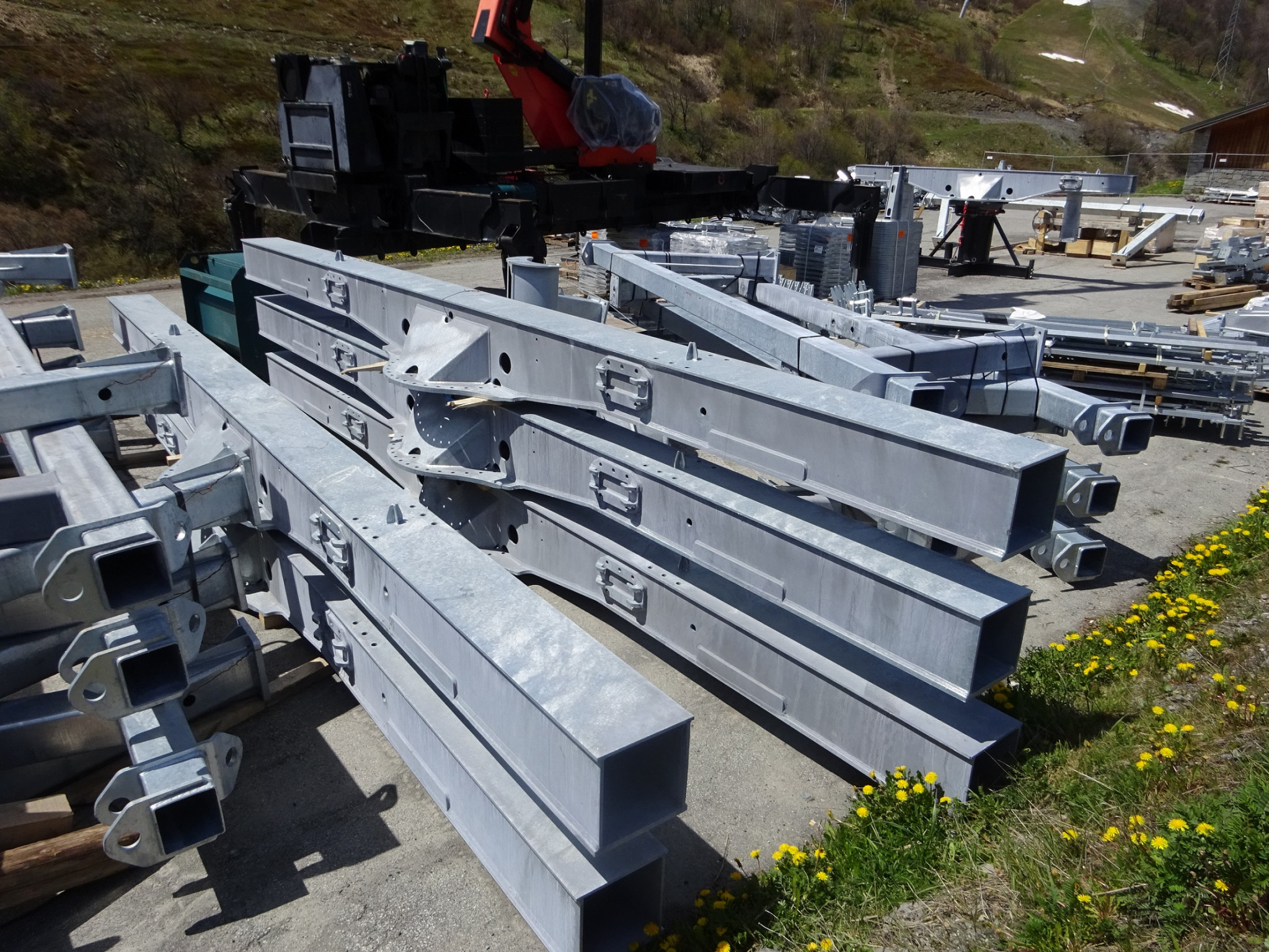

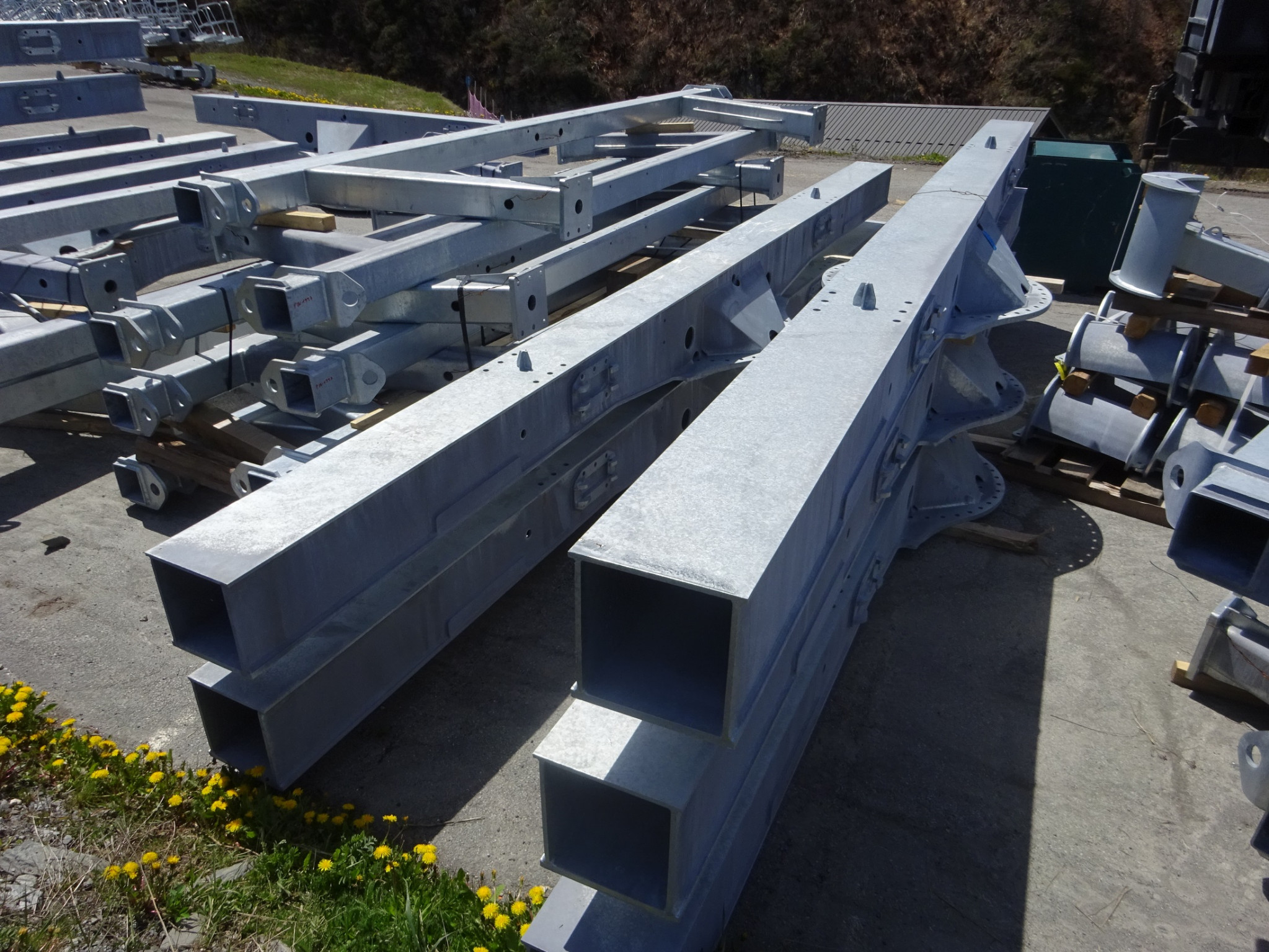

Des éléments de ligne sont arrivés cette semaine sur les parkings de part et d'autre du pont skieurs, notamment les structures des têtes de pylônes et les fûts de sortie de gare.
Dommage que la webcam des Enverses soit désactivée, car croyant qu'elle fonctionnait je n'ai pas pris de photos...

Sur la webcam du clocher on devine les éléments. Image attachée: Capture d’écran 2021-05-09 à 18.22.57.png

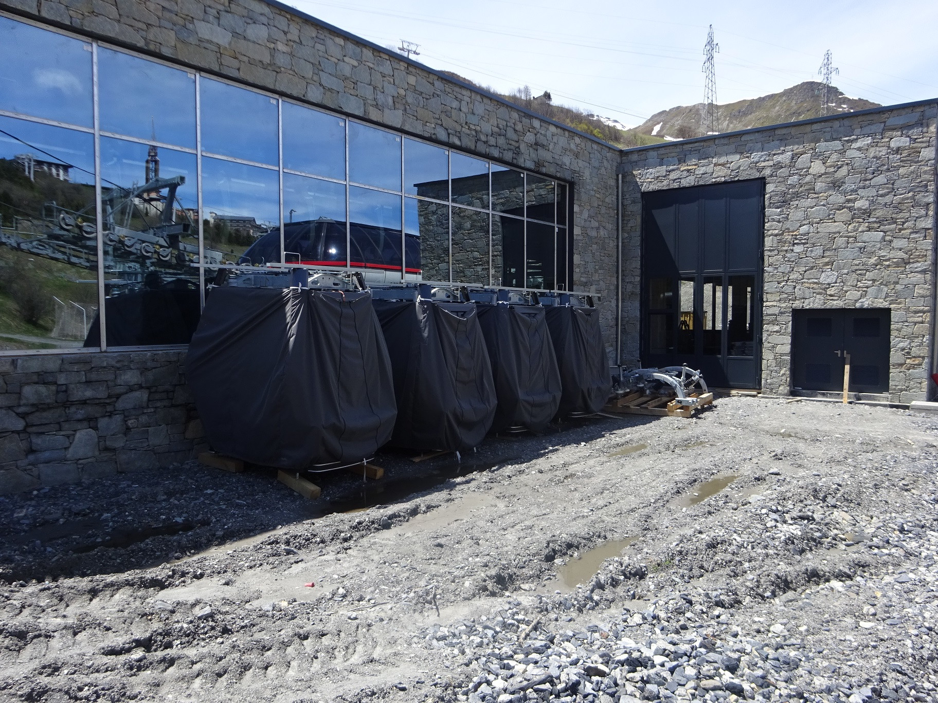

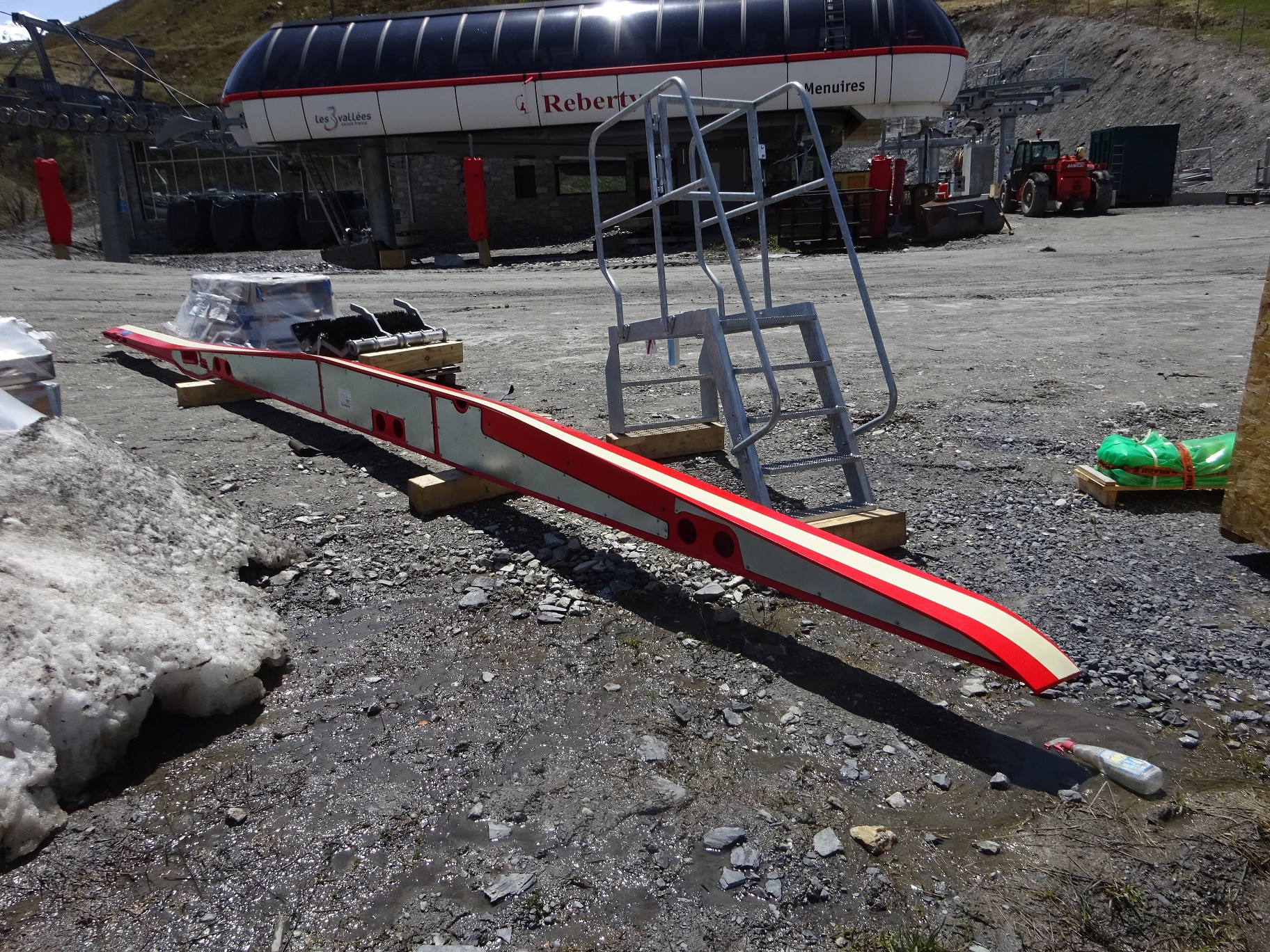

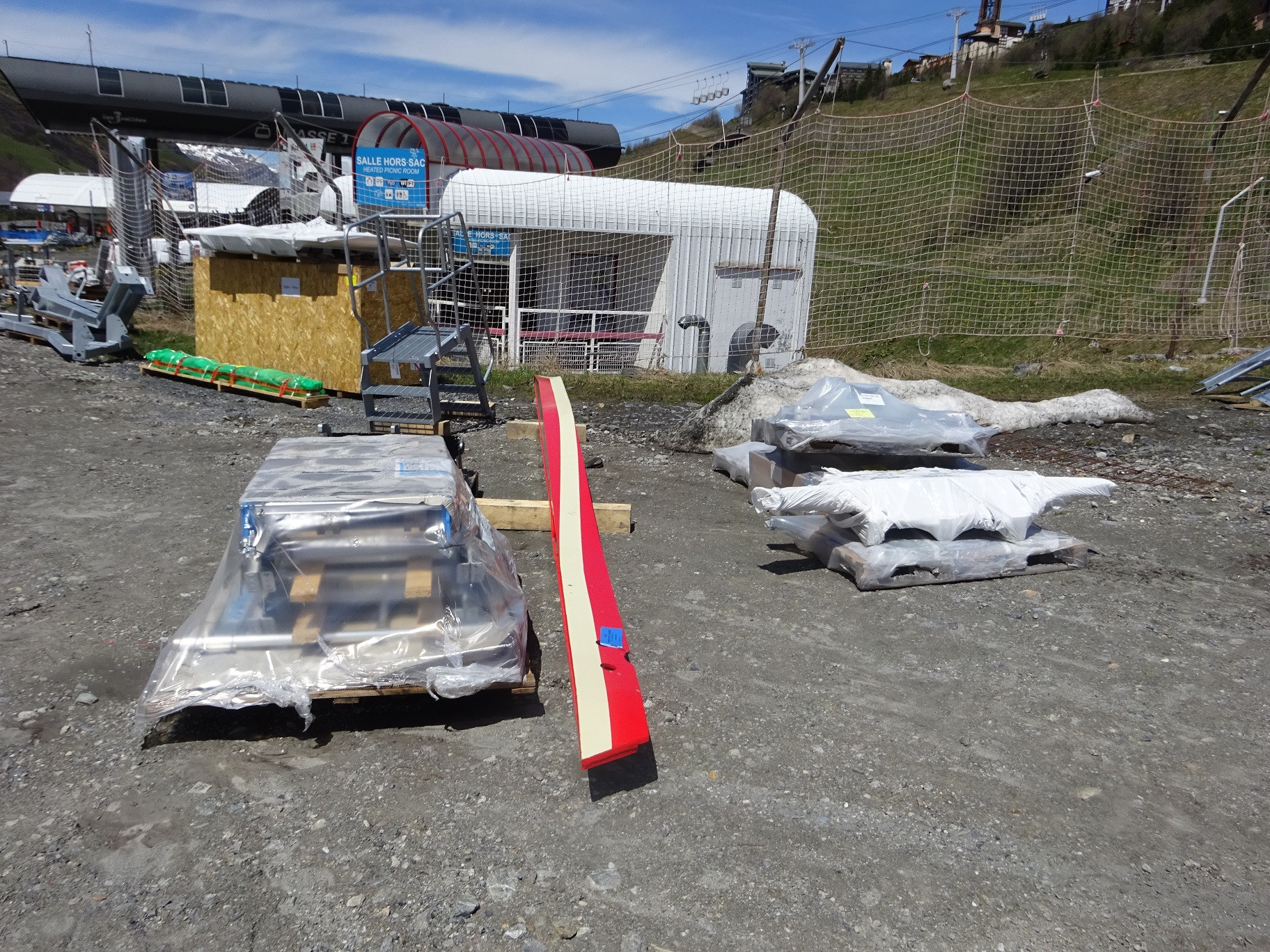

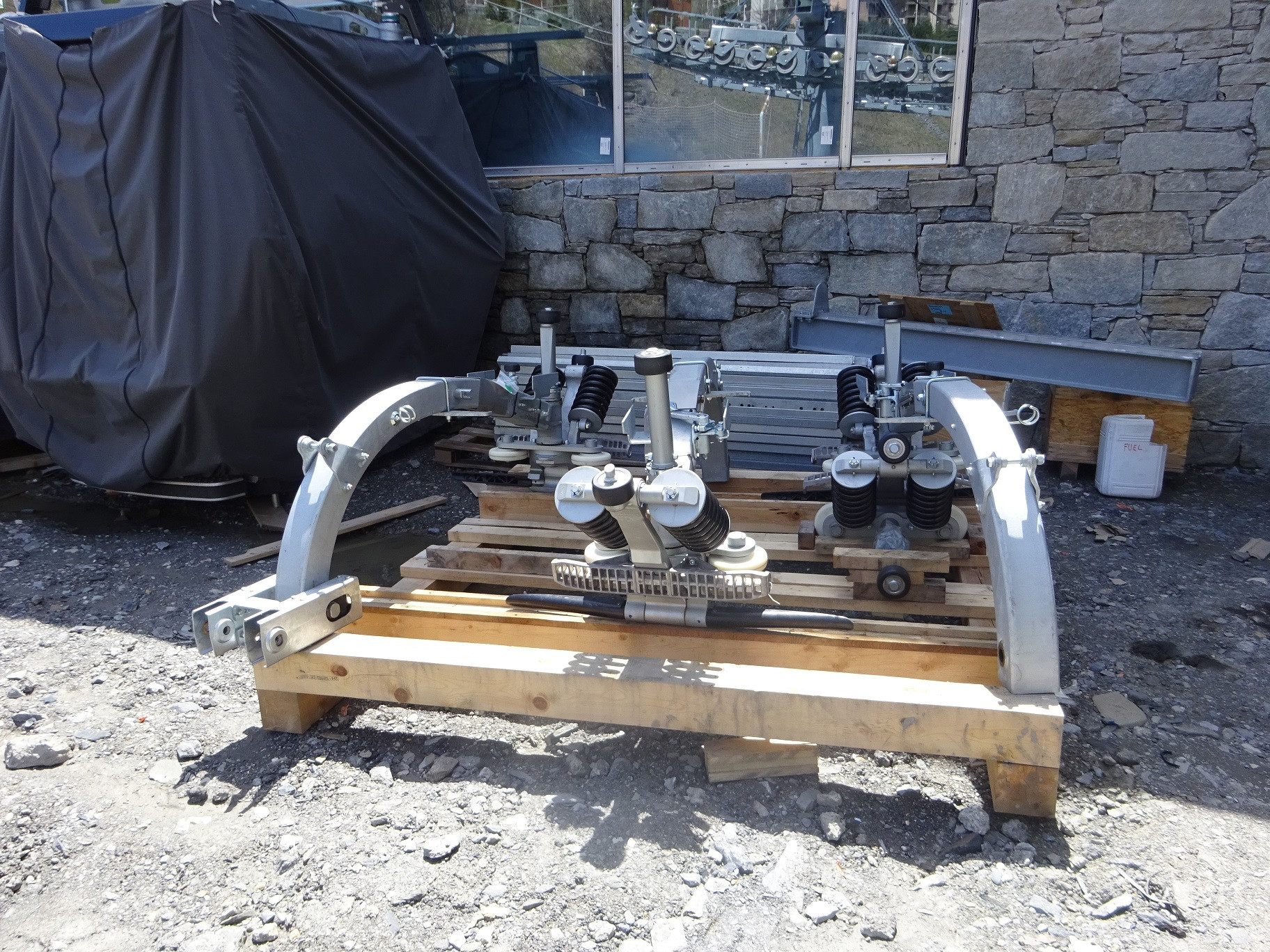

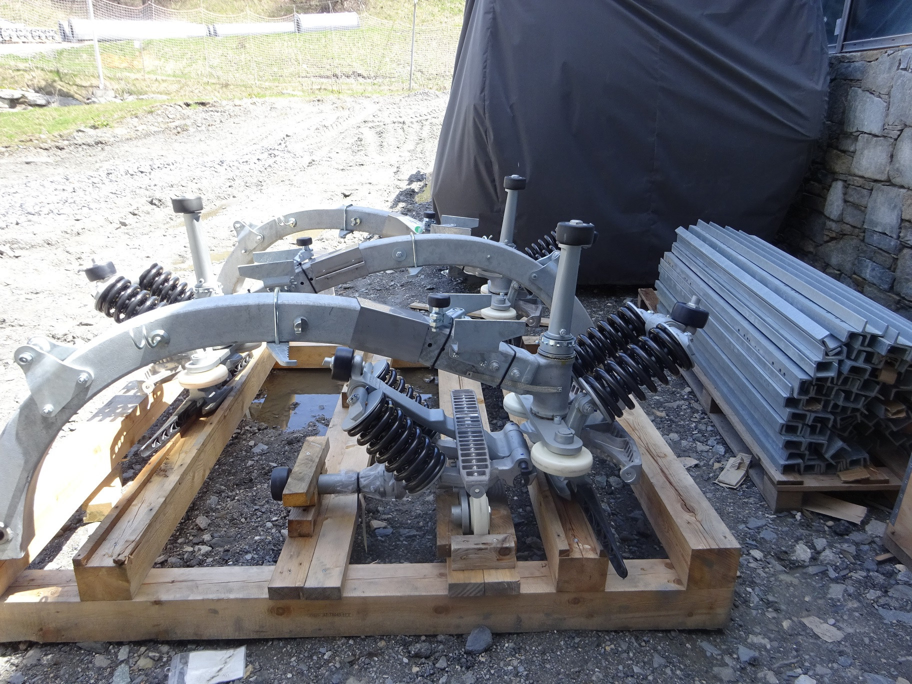

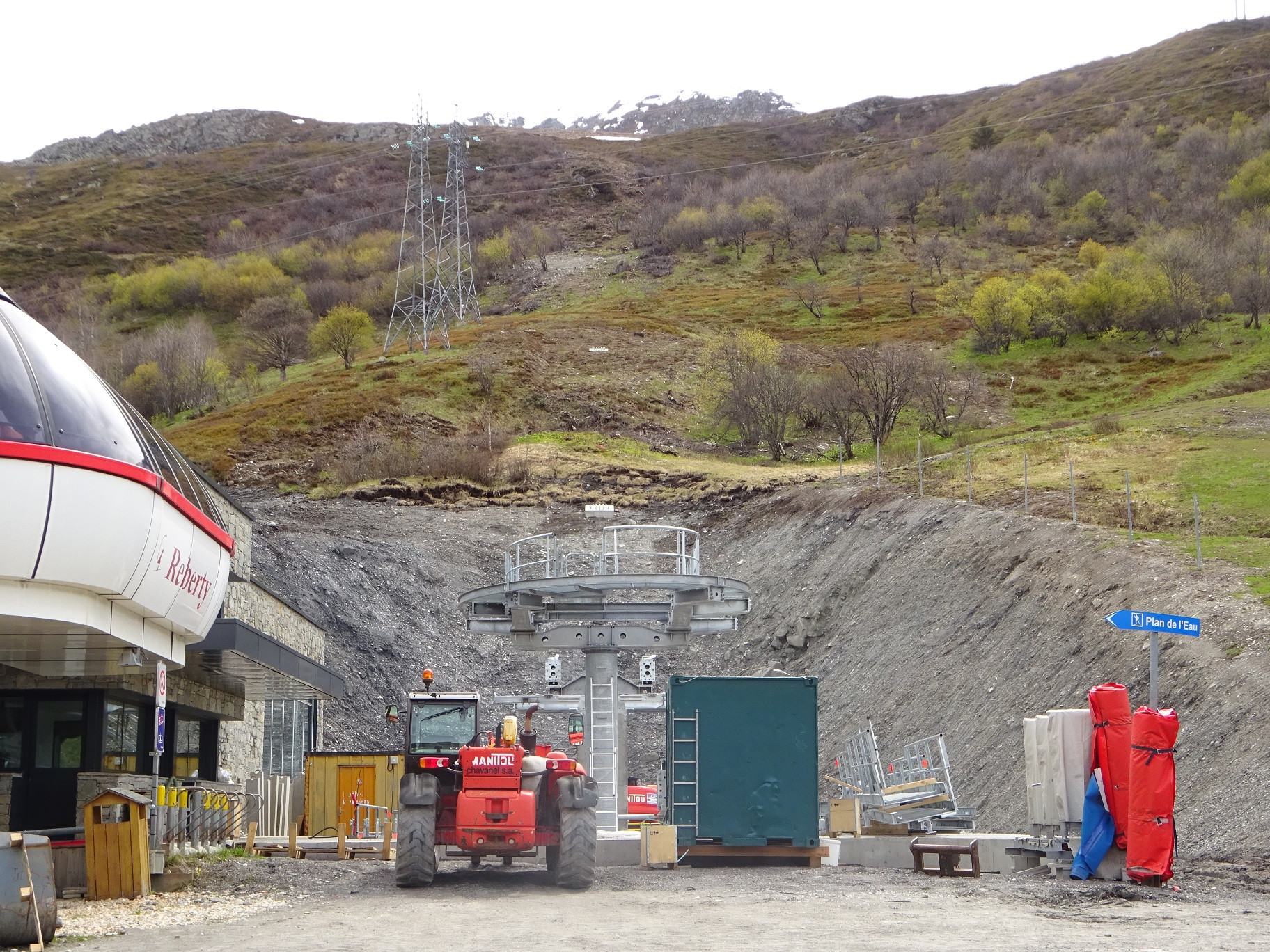

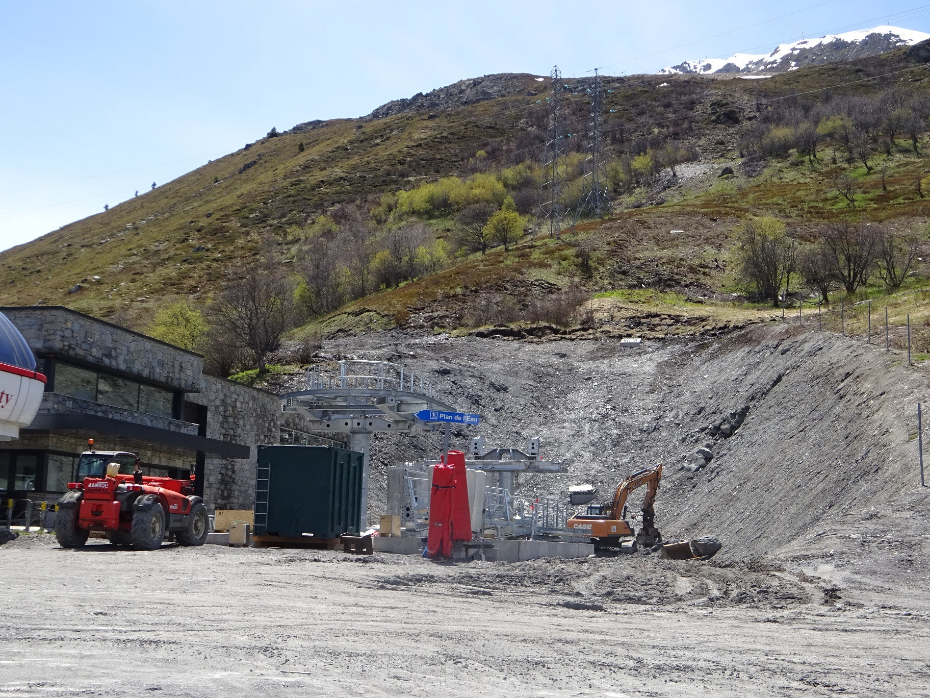

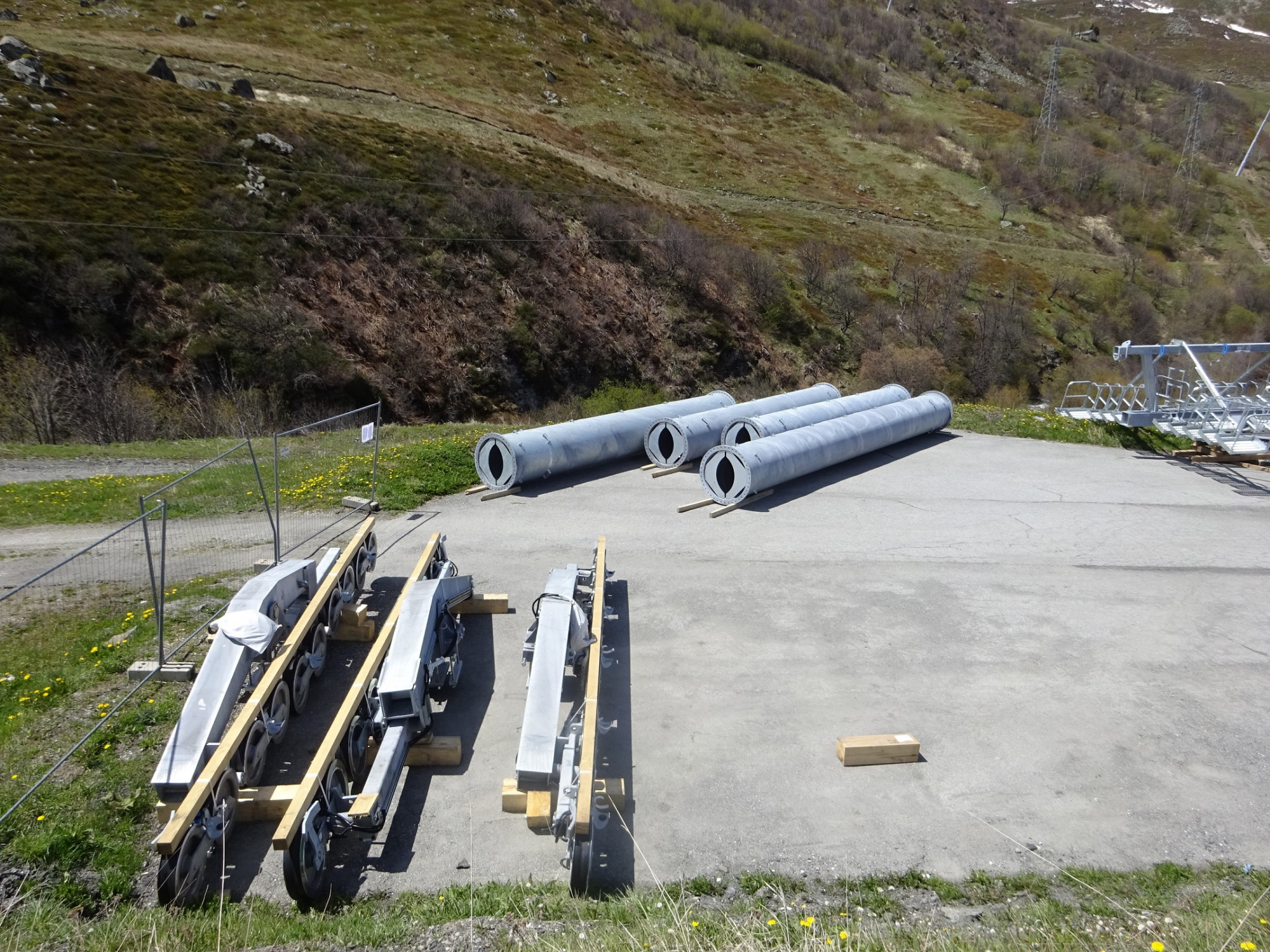

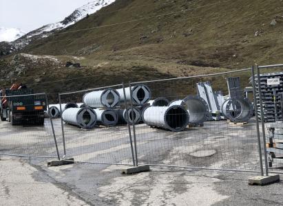

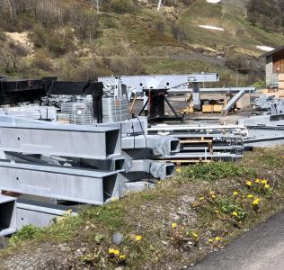

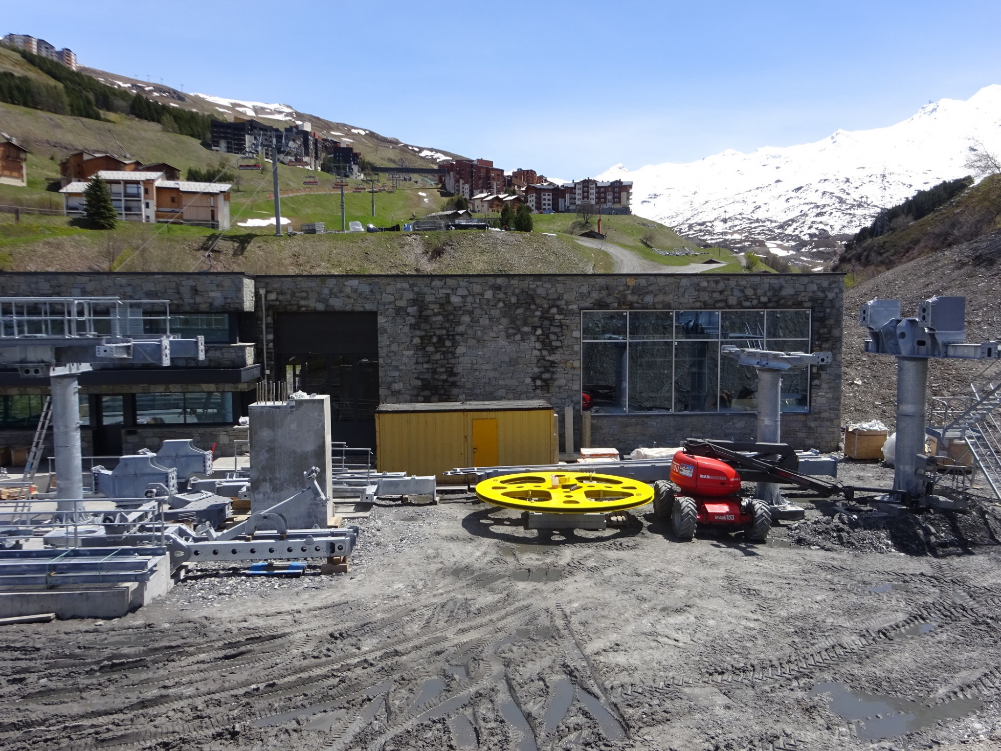

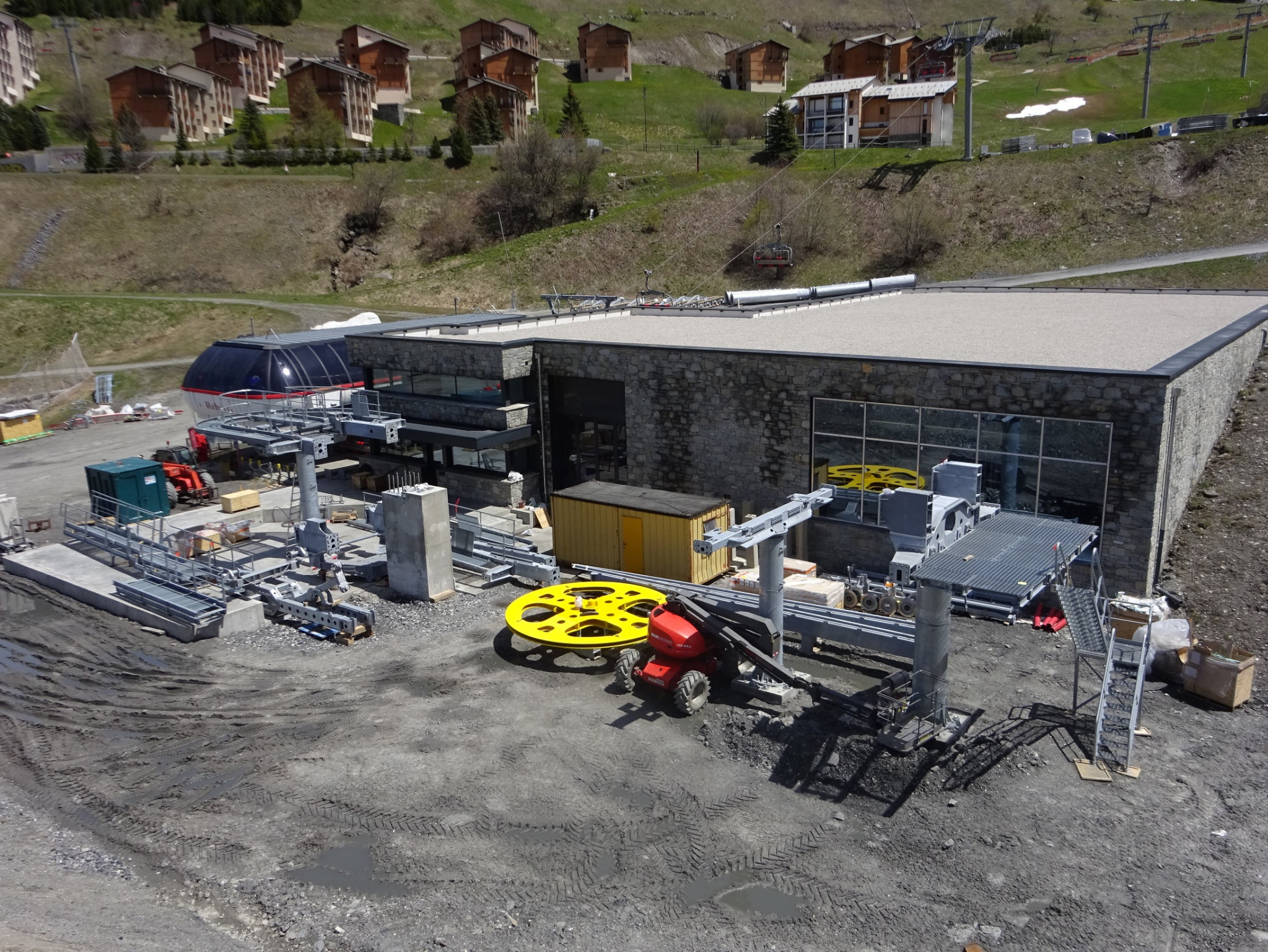

Quelques photos du bas du chantier prises vite fait ce matin:

Visite au chantier pour la TC Pointe de la Masse.
Beaucoup des cabines sont déjà livrées, la plupart est dans le garage, quelques cabines sont encore à l’extérieur.
Le couleur est gris et les cabines sont équipées avec de bacs à l’extérieur pour les skis.
Cabines à l’extérieur :

Bonjour, je vous propose une petite mise a jour du chantier de la nouvelle TC10 Leitner de la masse avec quelques photos intéressantes aux niveaux techniques, même si le choix du tracé est quelques peu discutable, nous auront droit a un superbe appareil.
Les éléments de la ligne, la ligne est conçue par Ingelo et les têtes de pylônes sont fabriqué par GVC près d'Albertville, la ligne sera équipé avec des balanciers de galets de 550 mn.
Passons aux photos, les éléments de ligne aux parking, fûts et balanciers.
Éléments de potences pour pylônes de compression, en effet la ligne de cet appareil sera très accidentée avec 5 compression et autant de S/C

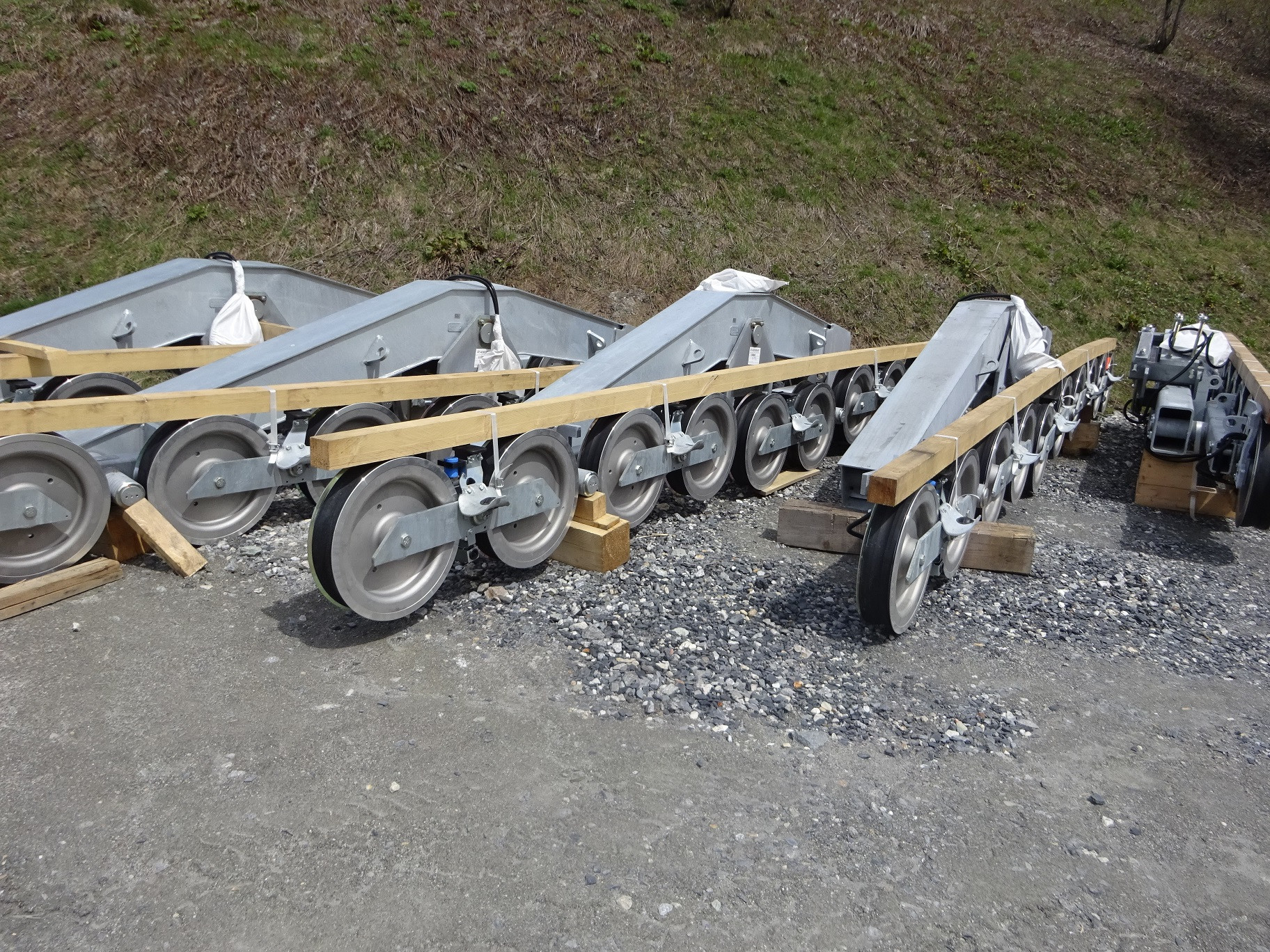

Balanciers avec galets de 550.

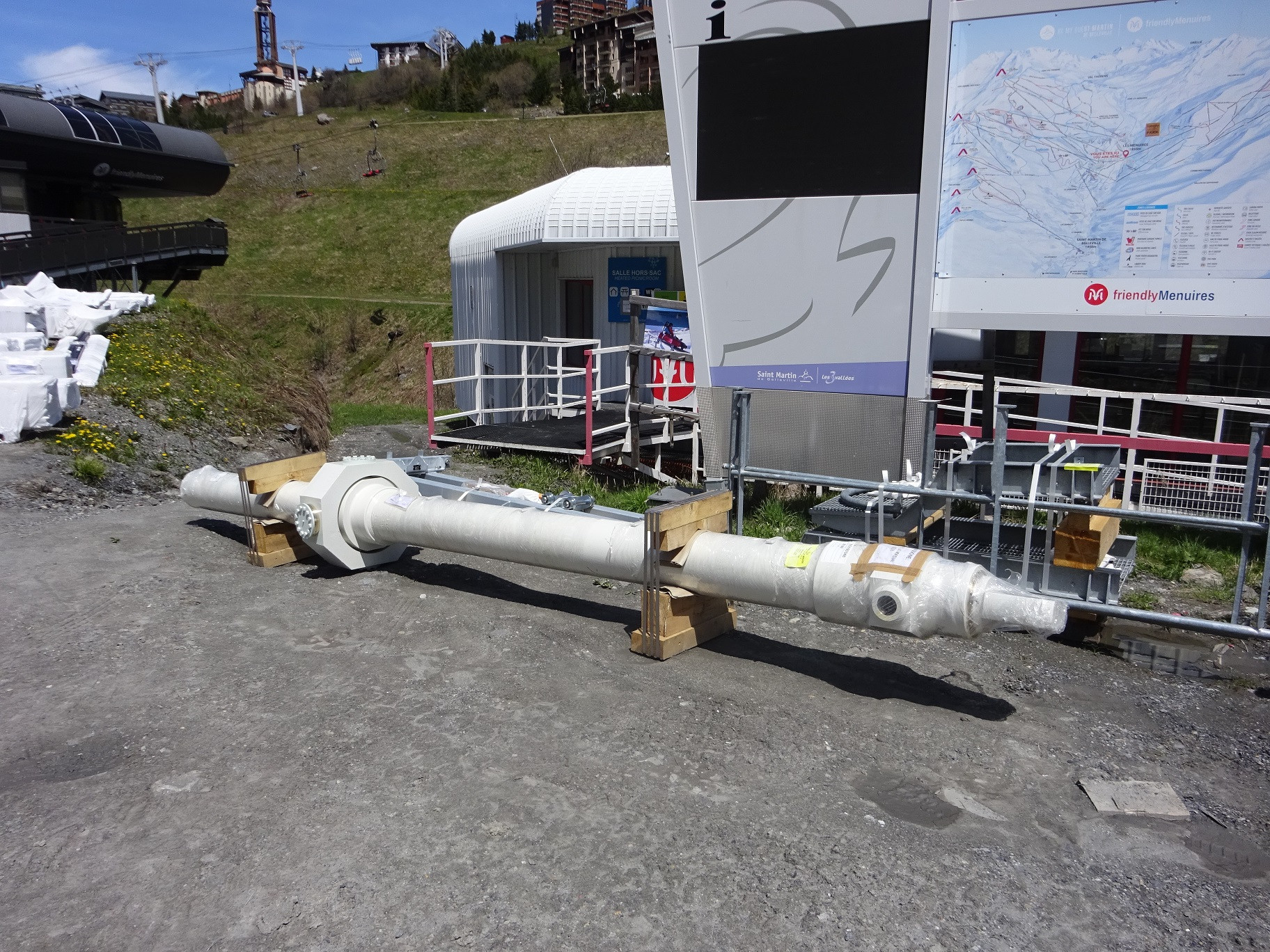

Le vérin de tension.

es que la ligne électrique va être déplacée?

Effectivement on peut se demander si la ligne électrique située juste après le départ de la remontée sera supprimée cela ferait du bien niveau paysage....
