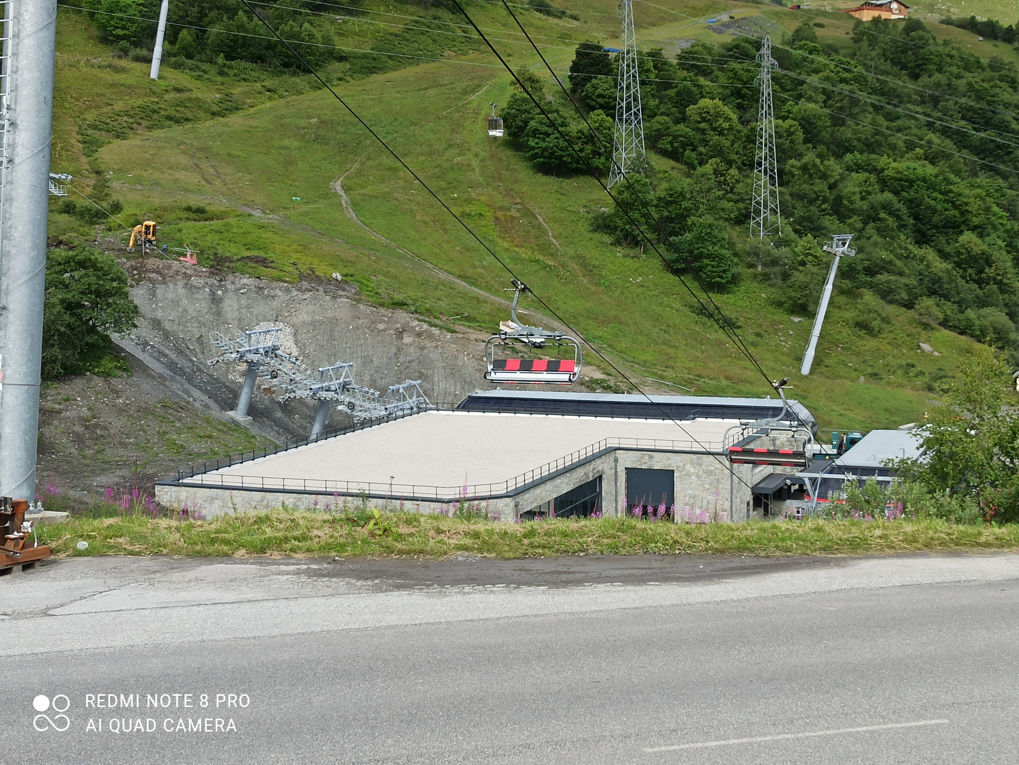

#165 L'utilisateur est hors-ligne   Tizot62
  • Messages : 274
  • Inscrit(e) : 24-avril 18
Posté 03 août 2021 - 11:38
Quelqu'un connaîtrait la date de tirage du câble ?
Impossible d'avoir l'info auprès des ouvriers...
Petite vue depuis le pont skieur
Ce message a été modifié par Tizot62 - 03 août 2021 - 18:10 .

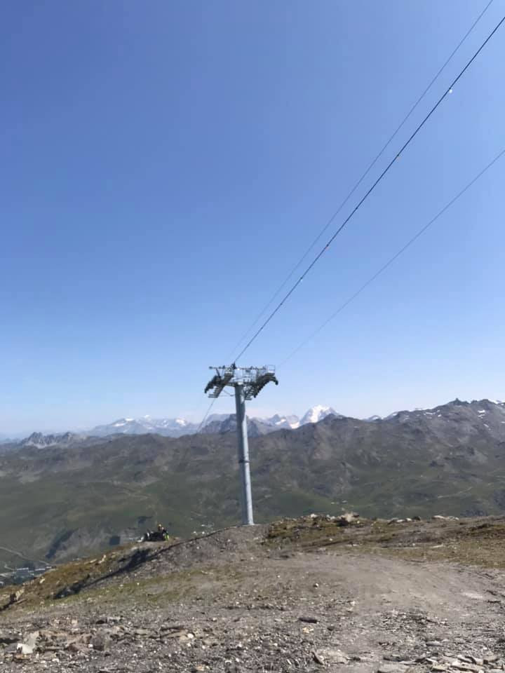

#172 L'utilisateur est en ligne   Guigui74
  • Messages : 9 734
Posté 08 août 2021 - 21:36
Mardi 27 juillet, je me suis rendu durant la pause méridienne pour une actualisation au niveau du chantier de la G1 afin de ne pas gêner le travail des ouvriers.
Mais peine arrivé, ils sont revenus de leur pause…c’est alors que j’ai rencontré Matthieu, en charge des projet de la SEVABEL, qui m’a fort gentiment proposé de visiter en bonne et due forme le chantier au niveau de G1.
Muni d’un casque de chantier, j’ai ainsi pu franchir avec lui les limites autorisées en toute sécurité.
Aux abords de la G1, la pente de la « trémie » est frappante : si elle a été réalisée ainsi c’est pour limiter le remaniement de la piste de ski sur laquelle, en vertu d’un phénomène bien plus courant qu’on ne le croit ne faisant pourtant pas l’objet de la moindre étude, s’est installée une plante protégée postérieurement à son terrassement!
La compensation sur la surface malgré tout impactée par cette trémie a été recréée à 200% en amont du secteur.
J’ai pu depuis ce point pu assister de très près au déroulage de l’impressionnant câble support du multipaire de 22 mm de diamètre :
C’est lui que l’on voyait sur les photos de Skifan sur son avant-dernier message et s’il est à ce point dimensionné, c’est en relation avec la vitesse d’exploitation à 7 m/s de la télécabine Masse III car chaque balancier accueillera à chaque bout deux capteurs de positionnement du câble placés sous celui-ci de façon à ne pas être perturbés par le passage des pinces.
Ce dimensionnement particulier nécessite une tension active de ce câble support qui, ancré en G1 sur un tambour, glisse sur des sabots garnis de plastique placés sur les pylônes au centre de chacune des bigues de levage.
Au niveau des ouvrages en compression, la présence de ces « CPS » (control positionning system) nécessite la présence de petits balanciers au niveau desquels ils sont placés, situés sous le câble donc en support vis à vis de celui-ci :
J’ai eu la chance de pouvoir visiter en compagnie de Matthieu l'intérieur de la gare très longue (pas moins de 33 mètres et 122 pneus, un contour tronqué haut débit avec une transmission entre pneus faite soit par engrenages dans la petite courbe soit par courroies dans la grande courbe), le garage en boucle fermée avec dérivation de maintenance entièrement automatisé disposant d'un traînage par chaîne continue dotée de roulements à billes opposés par deux, avec en prime la vision en totalité d'une des cabines Evo (sur lesquelles, vous le savez déjà, les portes coulissent au lieu de pivoter) ainsi que le poste de commande... mais les images sont réservées au futur reportage afin de ménager le suspense et respecter le travail du futur reporter ;)

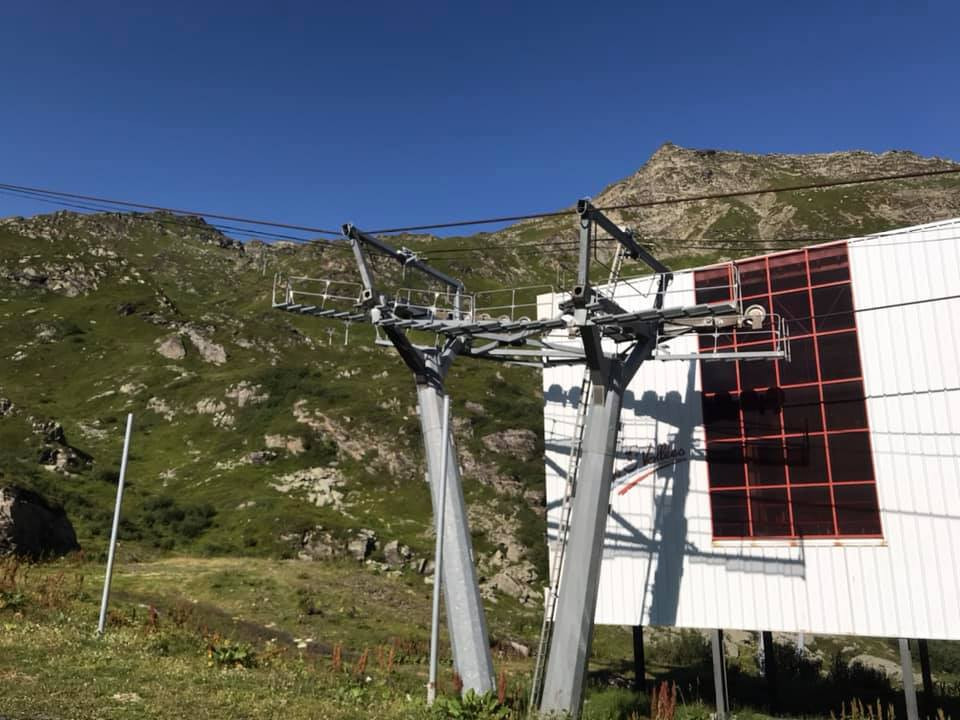

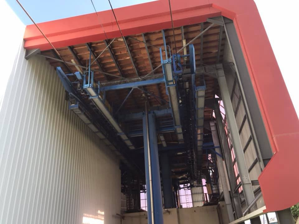

#173 L'utilisateur est hors-ligne   Tony le savoyard
  • Messages : 2 972
Posté 10 août 2021 - 20:26
Merci Guigui74.
Voici quelques photos prises par Thibault Crey de Passion RM, que je le remercie chaleureusement.
On commence par le démontage de la Masse 2 :
On termine par les photos de la future télécabine :

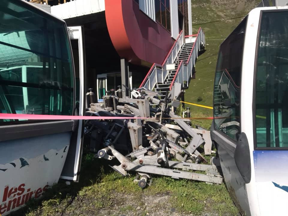

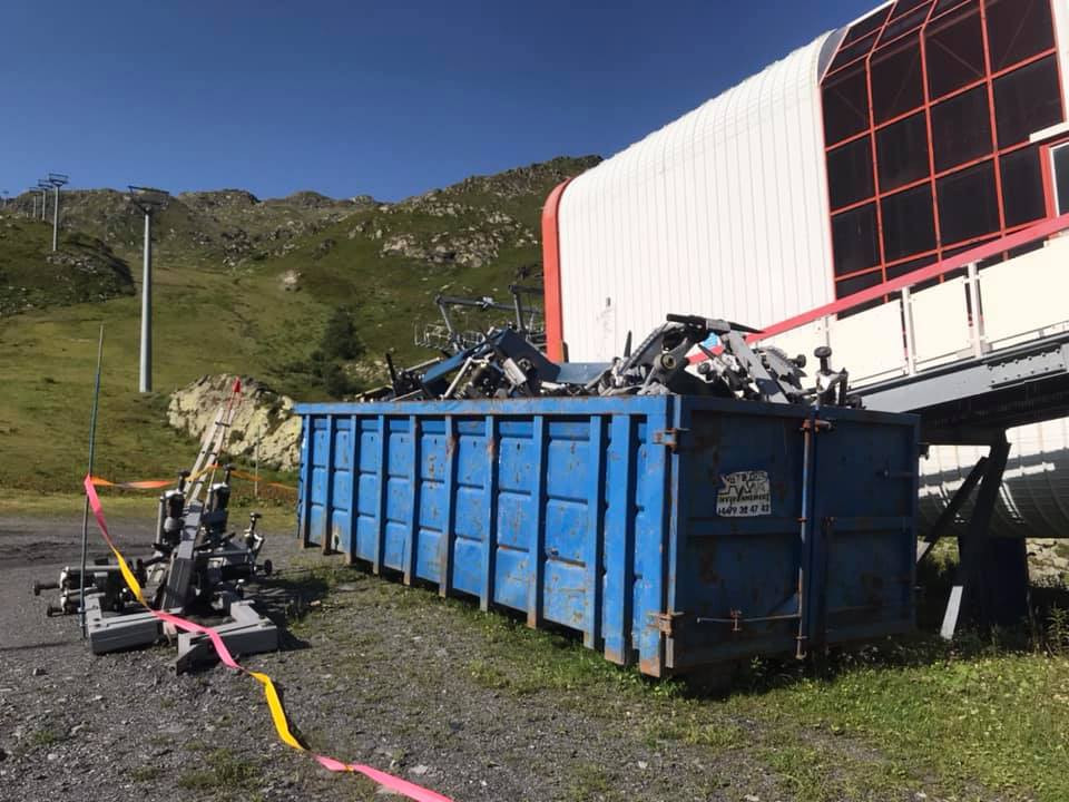

#175 L'utilisateur est hors-ligne   skifan
  • Messages : 826
Posté 13 août 2021 - 16:13
TC Pointe de la Masse – Les Menuires
Images (drone) du démontage de la gare aval de la TC Masse 2
Toutes les cabines sont vendues et en route vers le nouveau propriétaire à Tanninges :
Comme souvenir, il y était une fois :
Pour nous suivre:
photos Skifan et vidéos Skifan
7
