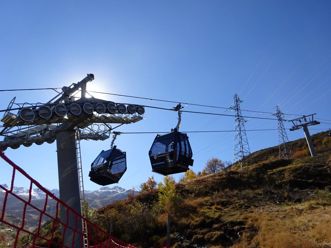

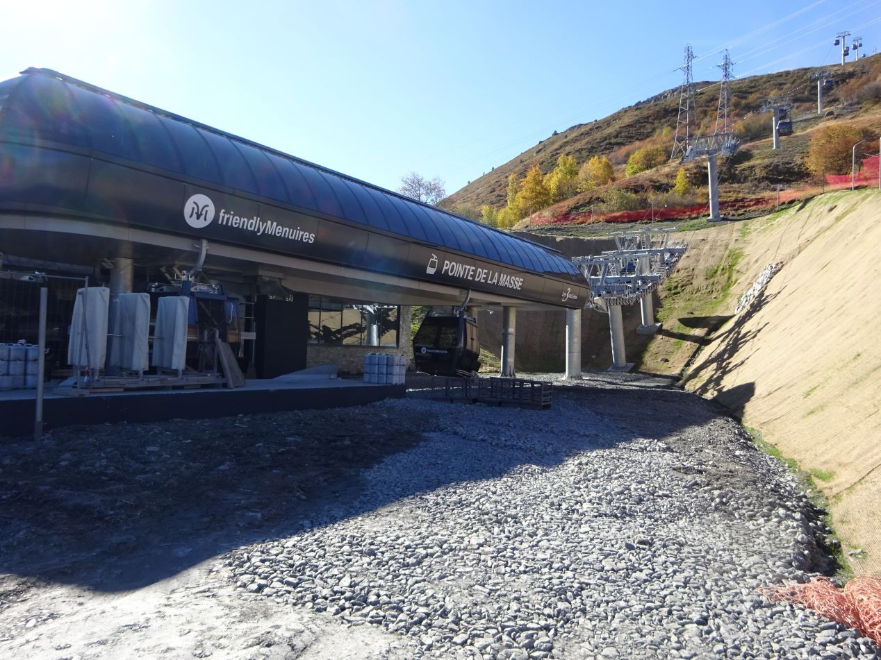

Bonjour; voici quelques photos de la nouvelle TC 10 de la pointe de la masse aux menuires avec de très belle couleurs automnale et des vidéo des essais a 7 m/s.
Ont commence par les photos.
La G1.
Croisements des cabine aux P4.
Les cabines dans le contour, la particularité de cet appareil est que la G1 et G2 possède chacun un contour tronqué qui permet des phases d'embarquement et débarquement très confortable.
Vue dans l'axe de la ligne.
Autre vue sur la ligne.
Les 3 premiers pylônes.

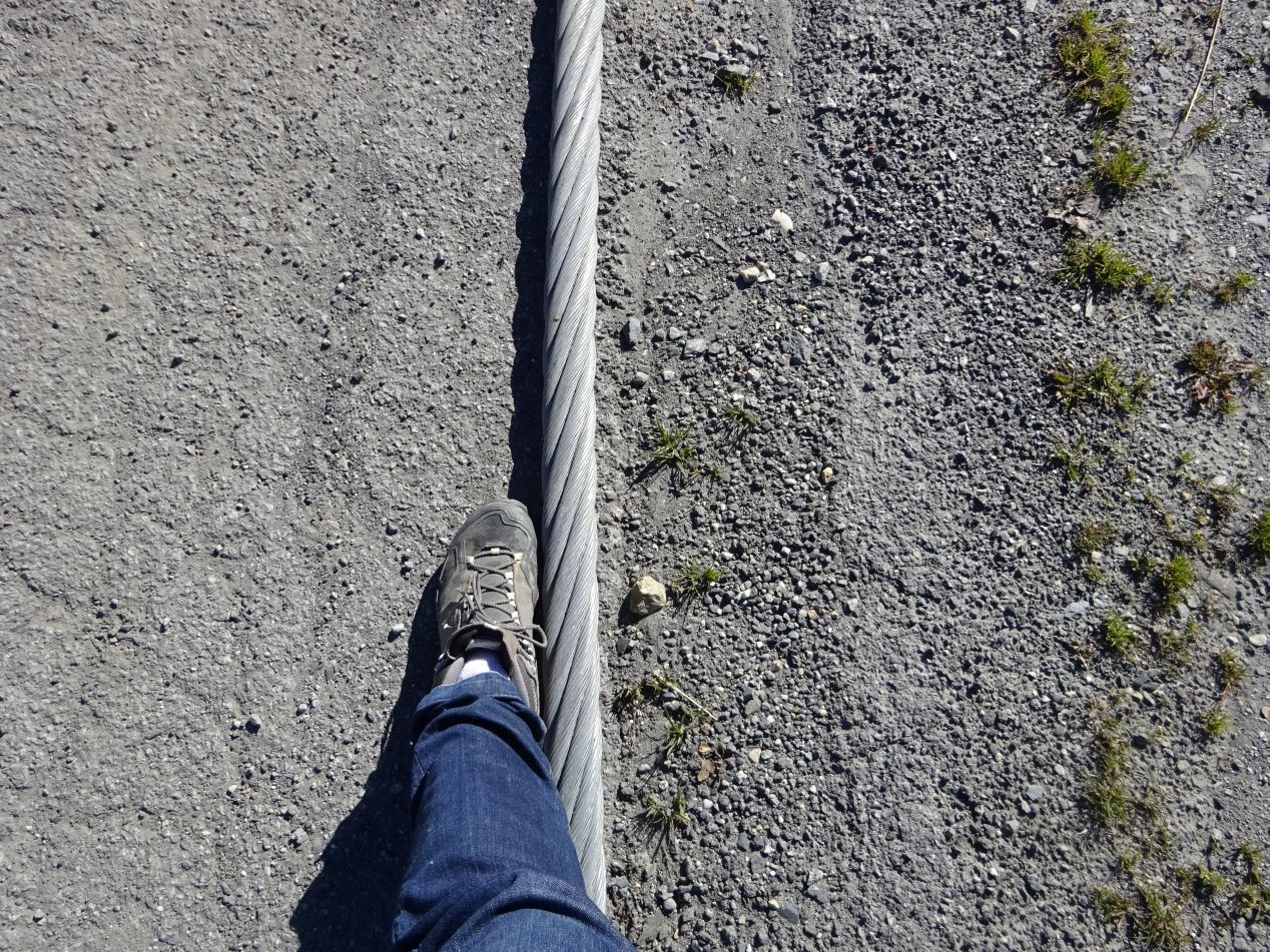

Le câble, celui-ci est diamètre de 60 mn, même si il est légèrement inferieure a celui d'orelle (64 mn) il reste quand assez imposant, la taille de mon pied vous donne un ordre idées (taille 44)
Et pour finir, les vidéo, elle ont été prise par un appareil photos, donc la qualité est moyenne, mais c'est pour donner un ordre d'idée sur la vitesse de 7 m/s, lord de mon passage, il a pratiquement tournée a cette vitesse toute la journée, cela démontre que cet appareil est apte a cette vitesse, il tourne comme une horloge, cependant il reste encore des réglages a réalisé, la seul chose qui était bluffant était le passage des cabines en gares, ont entendait presque rien, seuls les balanciers de compressions résonnais.
Première vidéo, ont entend bien les compressions.
Une vue.
Passage des cabines aux P4.
Et voila pour cette actualité de la masse, le chantier est dans les temps, l'appareil sera ouvert comme prévue débuts décembre, soit le 4 ou le 11.
Bonne soirée.

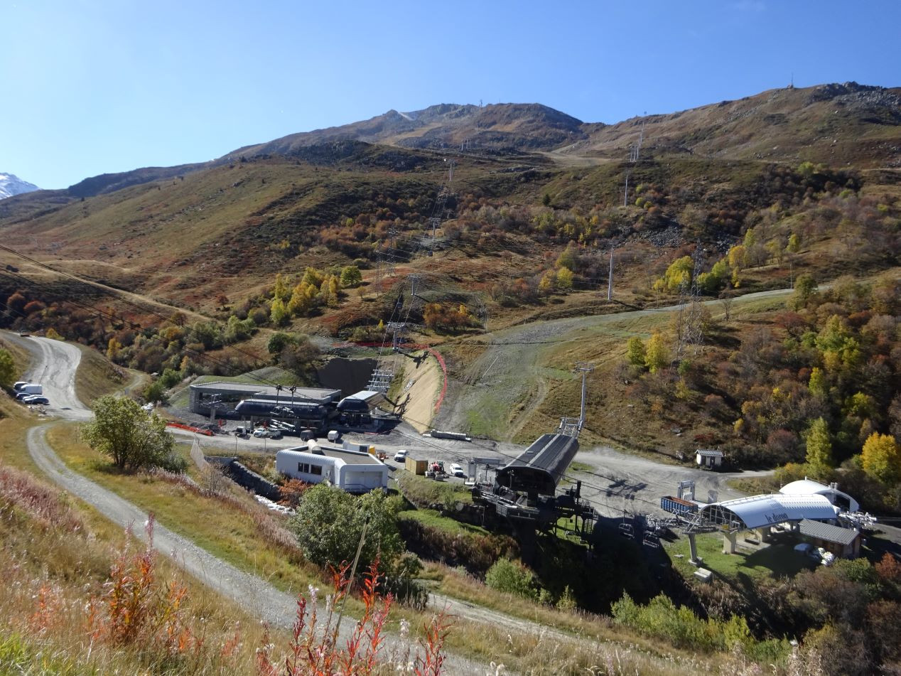

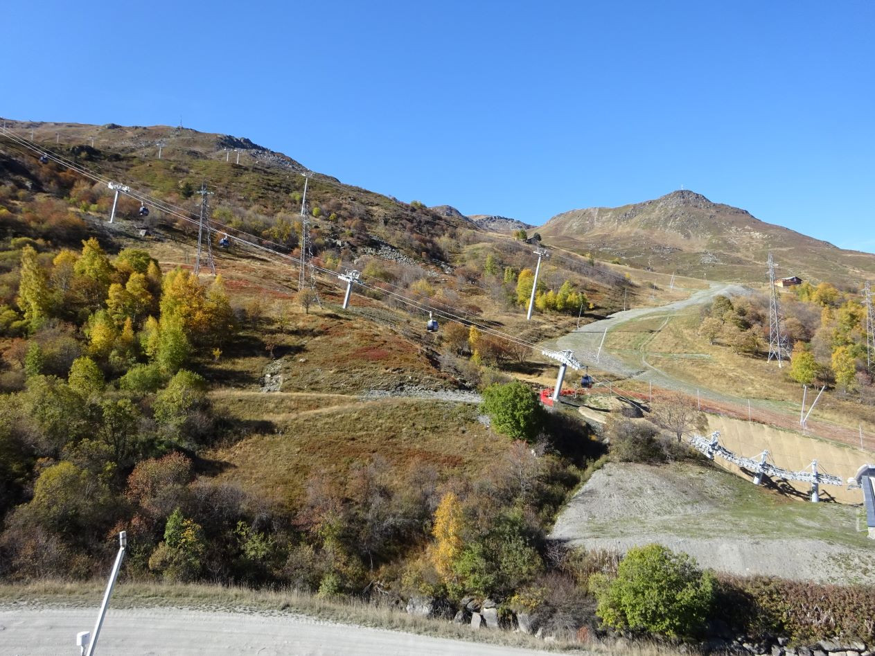

Pas beaucoup de nouveautés à vous montrer, mais puisque j'ai pris ces photos hier...
Sommet face sud. L'ancienne G2 de la Masse 2 est fermée de ce côté.
Face nord. (photo pas terrible, mais bon!)
À noter, il ne reste plus rien à l'emplacement de l'ancienne G1 de Masse 2.
7

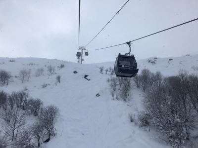

En ce qui me concerne je viens de l’essayer, très bel appareil :
Miniature(s) jointe(s)
  • Image attachée: 27120EBB-7D90-4E01-A99F-27408B22750E.jpeg
  • Image attachée: 434E830A-53C1-4472-8A82-0BAB246EBDAC.jpeg
#219 L'utilisateur est hors-ligne   Tizot62
  • Messages : 255
  • Inscrit(e) : 24-avril 18
Posté 12 décembre 2021 - 07:53
Et alors la desserte de l'ensemble des pistes, qui inquiétait certains d'entre nous lors de la présentation du projet, ça donne quoi ?
Voir le messageGuigui74, le 11 décembre 2021 - 16:21 , dit :
#220 L'utilisateur est hors-ligne   Guigui74
  • Messages : 9 634
Posté 12 décembre 2021 - 16:23
Aujourd’hui la neige était excellente jusqu’en bas donc ça allait.
Mais comme attendu on n’a plus du tout la même perception du massif du fait que la seule possibilité est maintenant d’aller du sommet au pied de l’appareil, fut-ce via plusieurs variantes (Masse 1 + TKD Masse étaient fermés).
Là où nous avions tout un domaine, nous avons grosso modo une très longue piste et ses variantes.
Là où je faisais en moyenne trois passages (rotations sur le haut) je n’en ai fait plus qu’un, sans avoir eu envie de remonter car 1100m de dénivelé ça fracasse un peu, envie aussi d’aller voir en face sans me faire deux fois les chemins du bas.
Attention à l’escalator en G2 qui glisse terriblement !
Pour ma part, j’aurais encore plus apprécié si la G2 (au demeurant digne de ce qui se voit en Suisse ou en Autriche) avait été de niveau avec la terrasse, là à skis je n’en saisis pas trop l’intérêt hormis le panorama à 360° (qui avec ou sans terrasse est le même) mais peut-être m’apparaîtra t-il mieux l’été prochain…
Comme prévu, un TSD sur le tracé de feue Masse 2 m’a clairement manqué, je persiste à dire qu’il donnerait sa pleine mesure à ce réaménagement :unsure:
