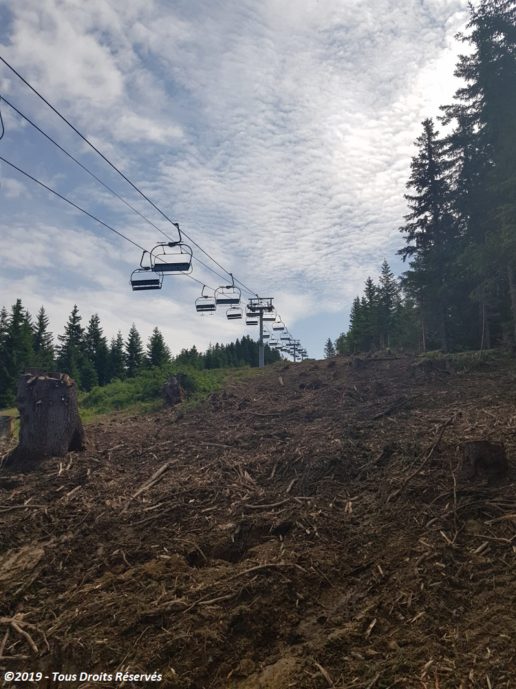

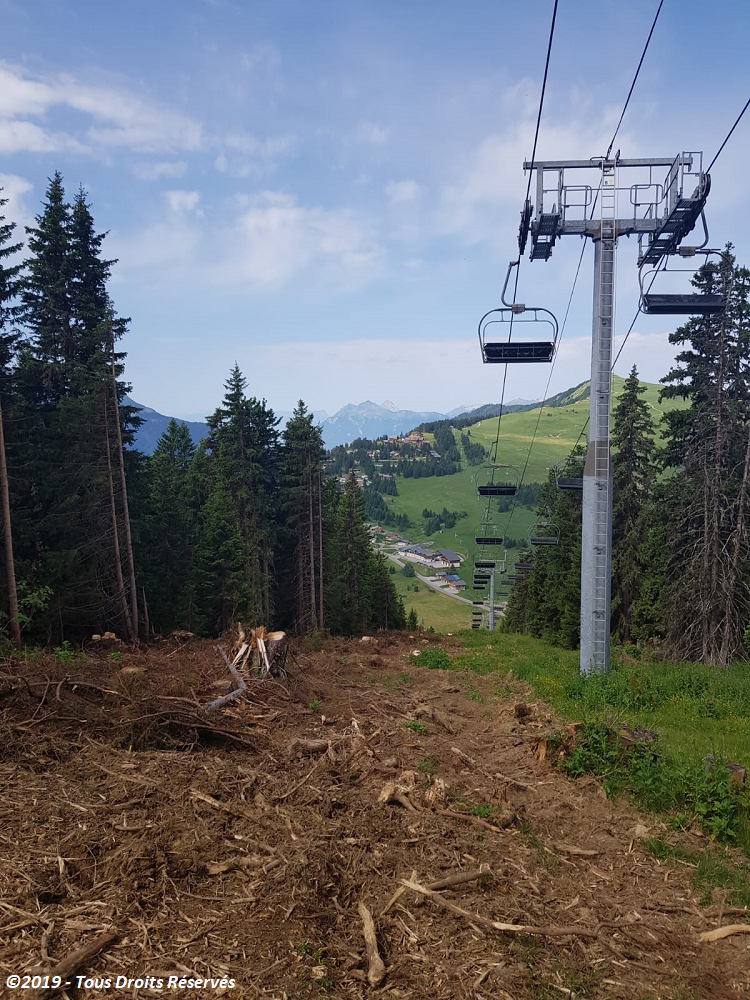

Suivi du chantier
Les travaux de construction de l'appareil ont démarré dès le mois de novembre 2018, avec le défrichage pour l'agrandissement de l'actuel layon. Le plus gros du chantier se fera donc à partir du milieu du mois de juillet 2019.
15.11.2018
16.11.2018
Le chantier sera à suivre tout au long de l'été sur le forum ! :)

> Juste deux photos pour montrer l'état actuel dans le layon, à moins de deux semaines du début du démontage de l'ancien appareil :
