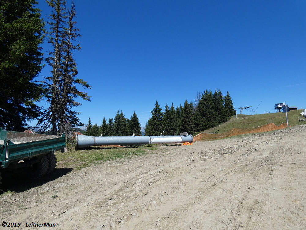

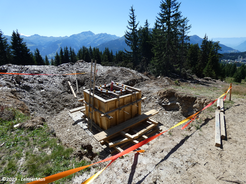

Quelques photos de ces derniers jours :
Panneau d'information sur le projet.
L'ensemble de la ligne vider des anciens pylônes.
Le chalet de la gare amont, qui sera repris, agrandit et remis en état pour le nouvel appareil.
La semelle du P1.
Destruction du massif béton de l'ancienne gare amont.
Idem le jour suivant.
La pelle araignée travaillant sur le pylône 7.
Le massif béton du P1.
Idem.
Massifs béton de l'ancien P10 et du nouveau P2.
Je serai présent fin août, je pourrais ramener des photos :)

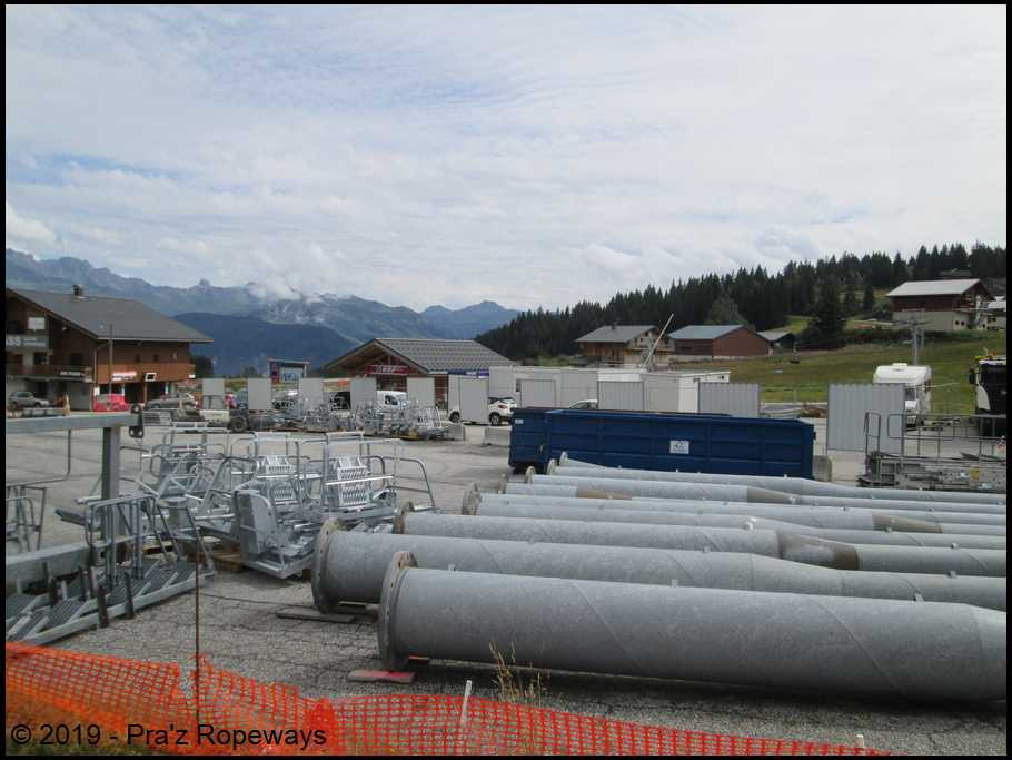

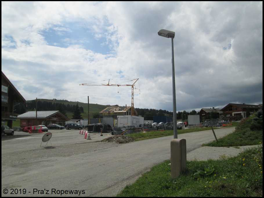

Posté 20 août 2019 - 11:47

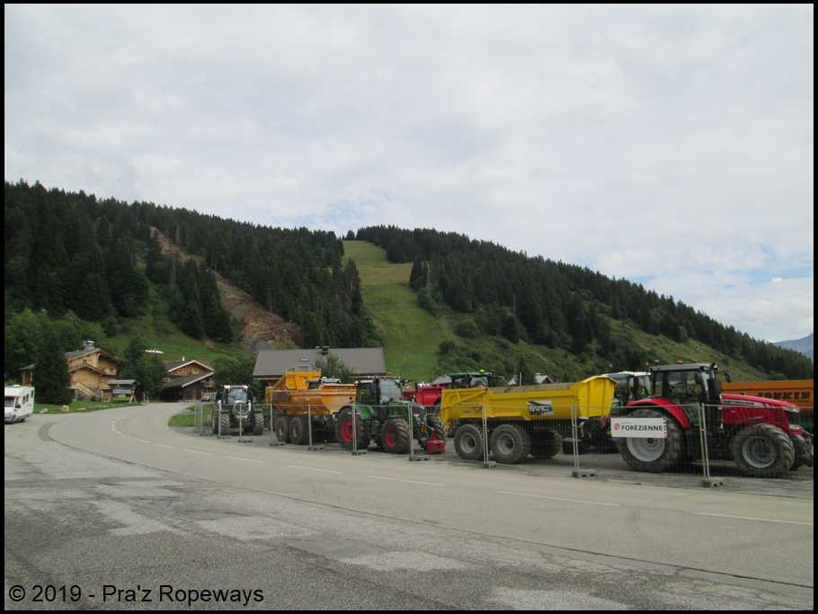

Quelques photos tout d'abord de la drop zone qui occupe une bonne partie le parking des Carrets (photos du 19 août).
La première partie de cette drop zone où sont présents des camions...
... mais aussi des coffrages.
Sur l'autre partie est entreposée l'ancien télésiège.
On peut peut-être espérer une réutilisation de l'ex Légette...
Vue sur les sièges démontés.
Vue sur les balanciers, ...
... la poulie retour et...
... les têtes des pylônes.
Les fûts des anciens pylônes.
Tiens ? Mélange de vieux et de neuf car...
... sont présents les passerelles de maintenance du futur TSD !
Pour finir, voici deux photos des terrassements faits pour la gare aval et ses environs.

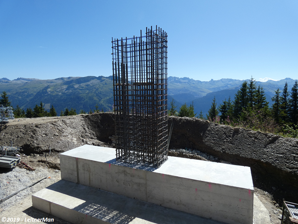

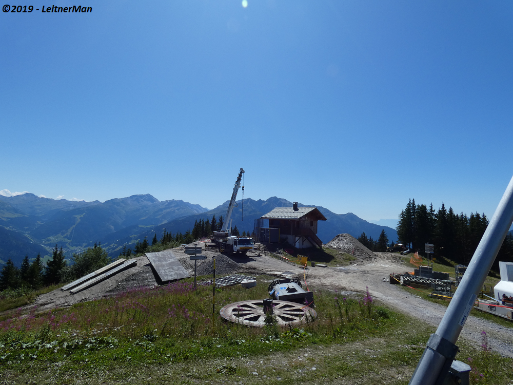

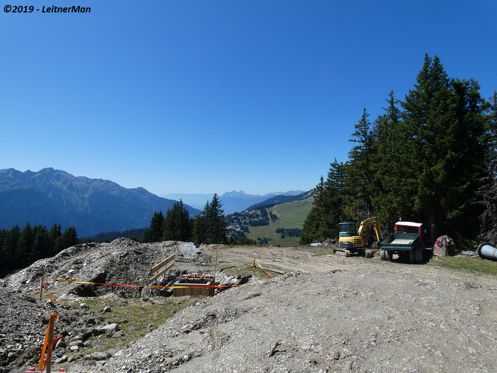

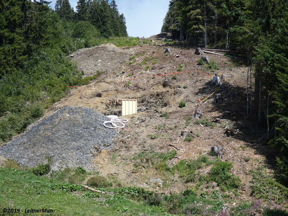

Posté 29 août 2019 - 13:10

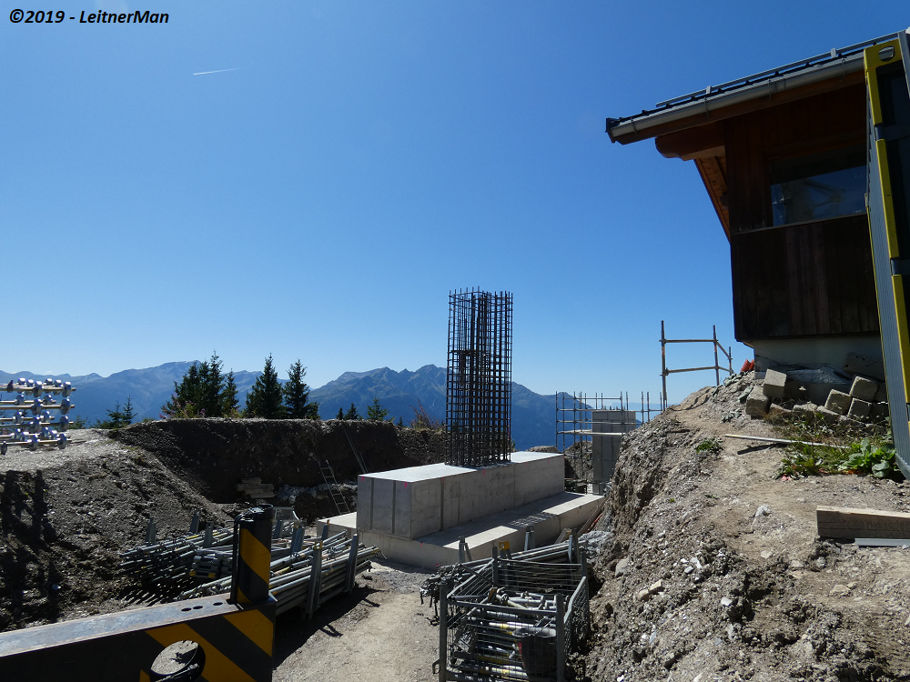

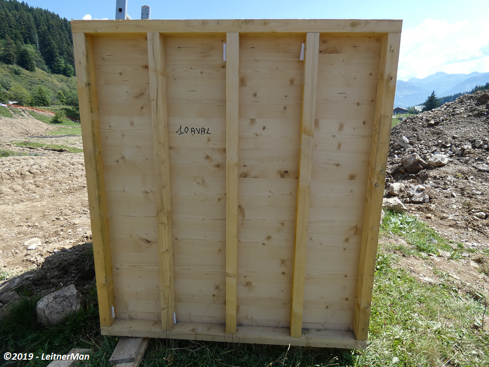

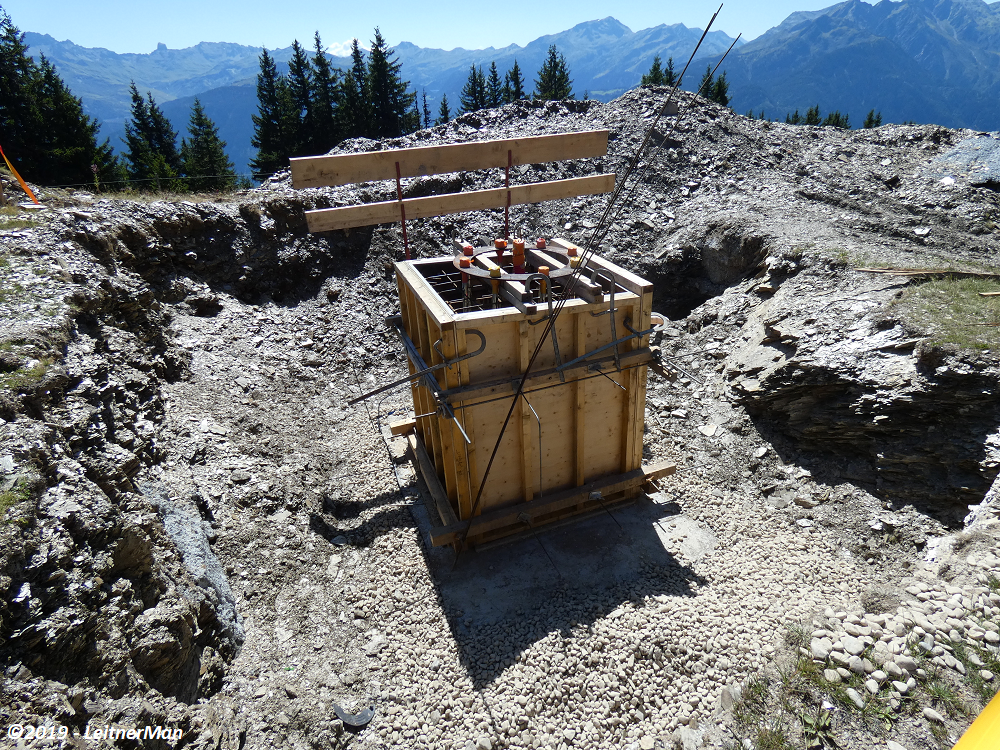

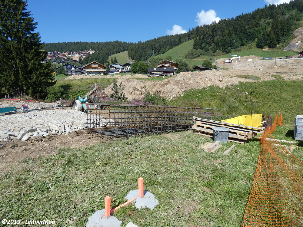

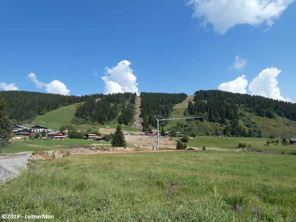

Quelques photos du chantier prises ces derniers jours !

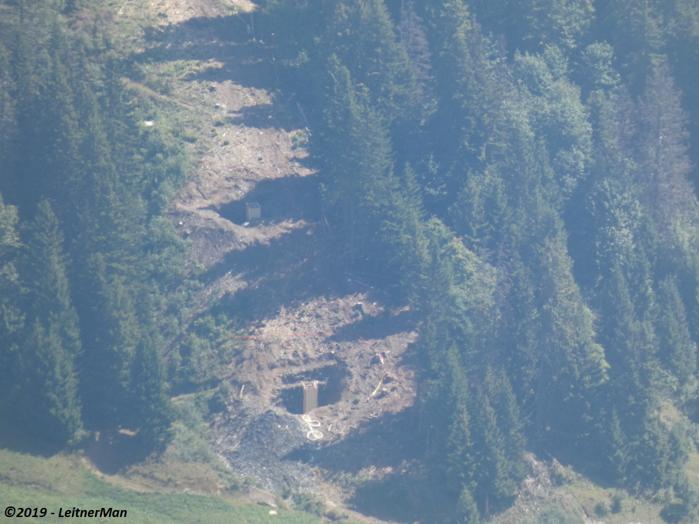

Vue générale du tracé de l'appareil depuis le sommet du Mt Bisanne. (23.08.2019)
Zoom sur la partie basse de la ligne, toujours depuis le Mt Bisanne. (23.08.2019)
Les coffrages des pylônes 8 et 7. (23.08.2019)
Le sommet de la Légette sans le TSF4 éponyme. (23.08.2019)
La Gare Aval (1565 m)
Vue générale du chantier de la gare aval et de la ligne. (23.08.2019)

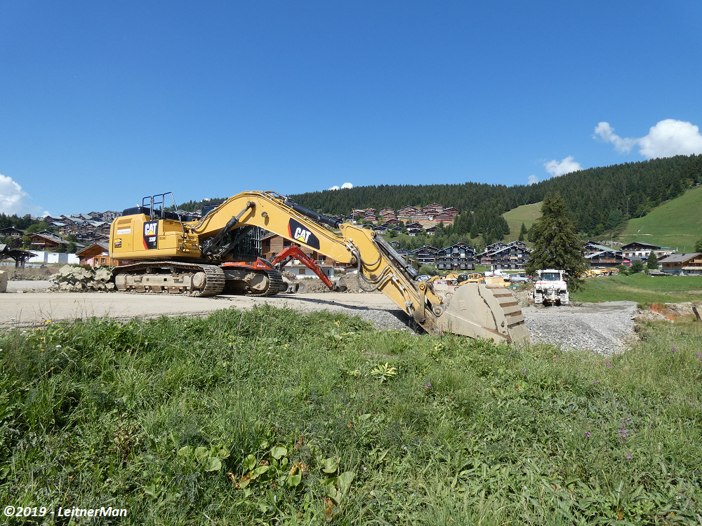

Engin de chantier. (23.08.2019)
Vue rapprochée sur la zone de la future gare aval. (23.08.2019)
Ferraillage du massif béton du pilier avant de la gare. (23.08.2019)
Idem. (23.08.2019)
(23.08.2019)
(23.08.2019)
Zone de la G1. (23.08.2019)
Construction du massif arrière. (23.08.2019)
Avancement de la construction. (27.08.2019)
La Ligne

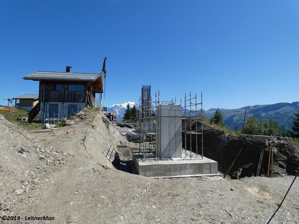

Ferraillage du massif béton du pylône 10. (23.08.2019)
Son coffrage. (23.08.2019)
Les tiges d'ancrages. (23.08.2019)
Massif béton du pylône 9 terminé. (23.08.2019)
Vue sur le début de la ligne. (23.08.2019)
Suite de la ligne. (23.08.2019)
Coffrage du massif du pylône 8, et on aperçoit un peu plus haut celui du pylône 7. (23.08.2019)
Massif béton du pylône 3, terminé. (25.08.2019)
Vue sur la ligne depuis le futur pylône 2. (25.08.2019)
Le massif du pylône 2. (25.08.2019)
Idem. (25.08.2019)
Ancien pylône 11 et nouveau pylône 2. (25.08.2019)
Fût de l'ancien pylône 11. (25.08.2019)
Fût de l'ancien pylône 12. (25.08.2019)
La fin de la ligne, avec le pylône 1. (25.08.2019)
Massif du pylône 1. (25.08.2019)
Vue vers la gare amont. (25.08.2019)
La Gare Amont (1859 m)
Vue générale de la zone de la gare amont, avec le stockage de l'ancienne gare qui cherche toujours un repreneur. (25.08.2019)
La grue de chez Foselev. (25.08.2019)
Stockage de l'ancienne gare. (25.08.2019)
Idem. (25.08.2019)
On se rapproche... (25.08.2019)
Ancienne poulie motrice. (25.08.2019)
Ancien fût de la gare motrice. (25.08.2019)
Vue générale de la nouvelle gare amont. (25.08.2019)
Le massif avant. (25.08.2019)
Massif arrière. (25.08.2019)
Vue depuis le chalet de commande. (25.08.2019)
Matériel. (25.08.2019)
Vue plus éloingné. (25.08.2019)
Ancrages pour le massif béton arrière. (25.08.2019)
Autre vue sur la G2. (25.08.2019)
Drop Zone
Stockage des anciens véhicules. (23.08.2019)
Anciens arceaux. (23.08.2019)
Anciens gardes-corps. (23.08.2019)
Nouvelles têtes de pylônes. Le numérotage de la ligne se fera à l'envers et de la manière suivante : numéro du pylône / nombre total de pylônes. Sera présent également le nom de l'appareil. (23.08.2019)
Passerelles de pylônes. (23.08.2019)
Potences, passerelles et têtes de pylônes. (23.08.2019)

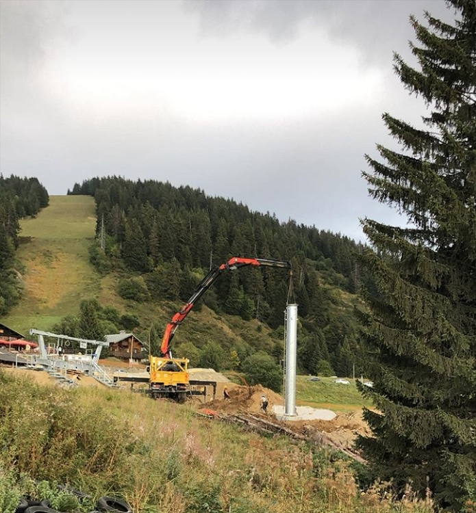

Posté 12 septembre 2019 - 19:11

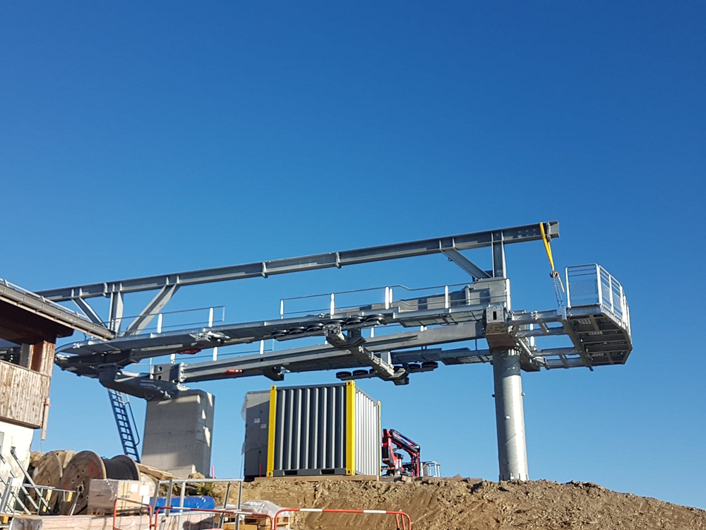

Montage de la G2 en ce jour :
©leitnerman_

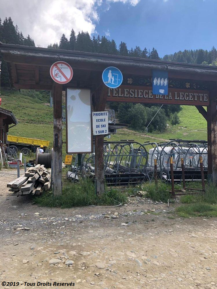

Je rajoute quelques photos toutes fraîches de ce soir :
La gare amont, qui recevra bientôt son DirectDrive. ©Tous Droits Réservés
La poulie motrice, de conception Leitner. ©Tous Droits Réservés
La fin de la ligne avec le fût du pylône 1. ©Tous Droits Réservés

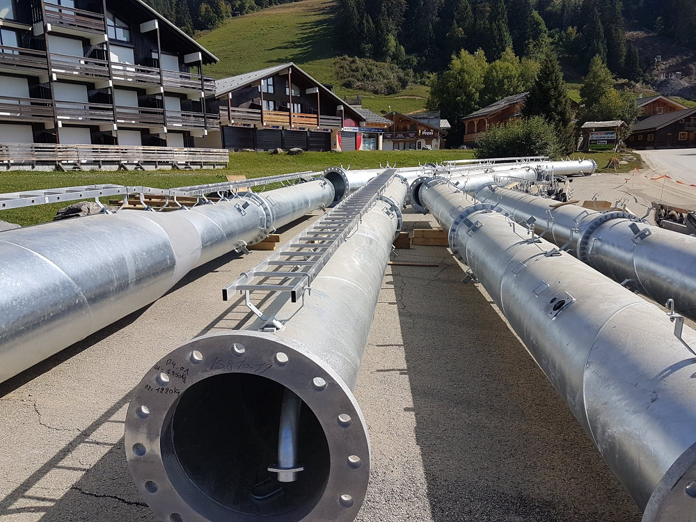

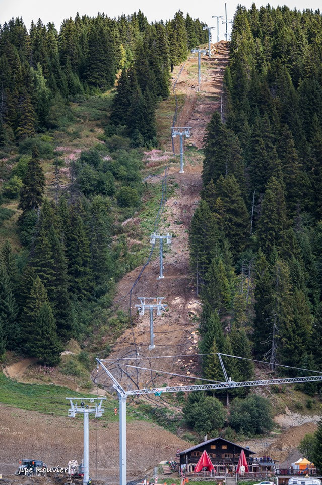

Quelques photos de ce soir, notamment avec le début du levage de la ligne :
Vue générale de la ligne, avec les pylônes 2 et 1 montés. ©Virginie Ingalls
Zoom sur ces mêmes pylônes (désolé pour la qualité). ©Virginie Ingalls
La Drop Zone, avec les fûts qui attendent l'héliportage, qui ne devrait plus tarder ! ©Virginie Ingalls

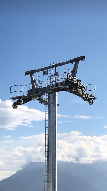

La tête du pylône 9 (6S/6S). On remarque bien le numérotage particulier choisit pour l'installation. ©Tous Droits Réservés

Effectivement, numérotage particulier mais qui est déjà utilisé par GMM depuis une quinzaine d'années. De cette manière on sait combien de pylônes il reste avant l'arrivée.
D'ailleur, le logo POMA est de retour sur cette numérotation.
