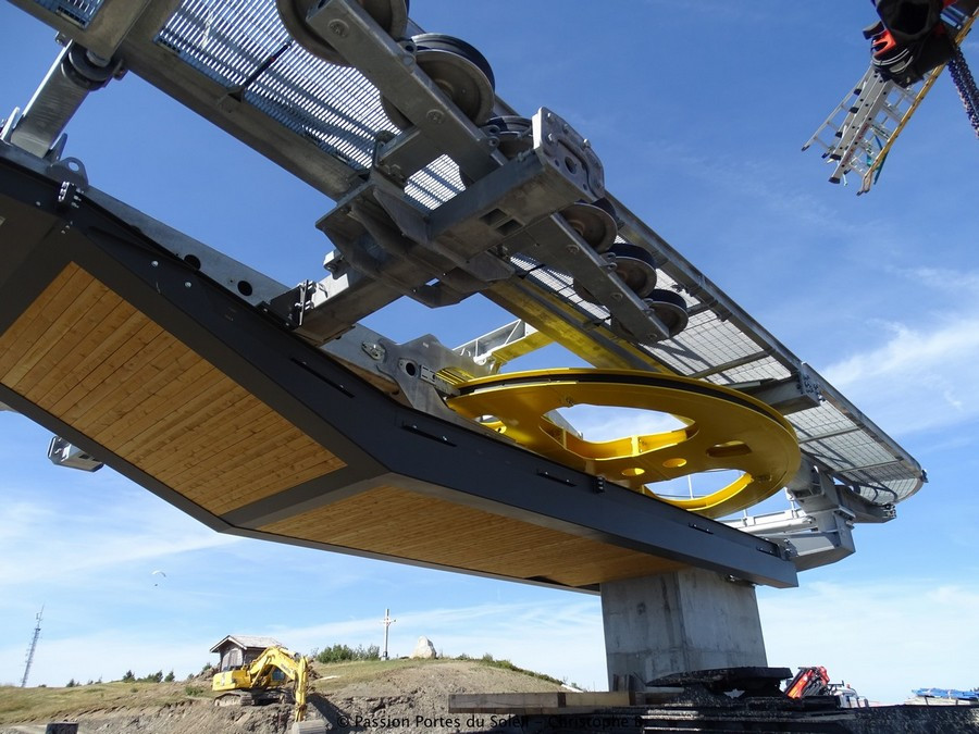

Quelques nouvelles photos du chantier :
Le montage des têtes à débuté
Tête du P6
Tête d'un pylône support-compression
Potences de décâblage
Tête du pylône 1
Travaux sur le haut de la ligne
Voilà pour cette petite mise à jour ;)

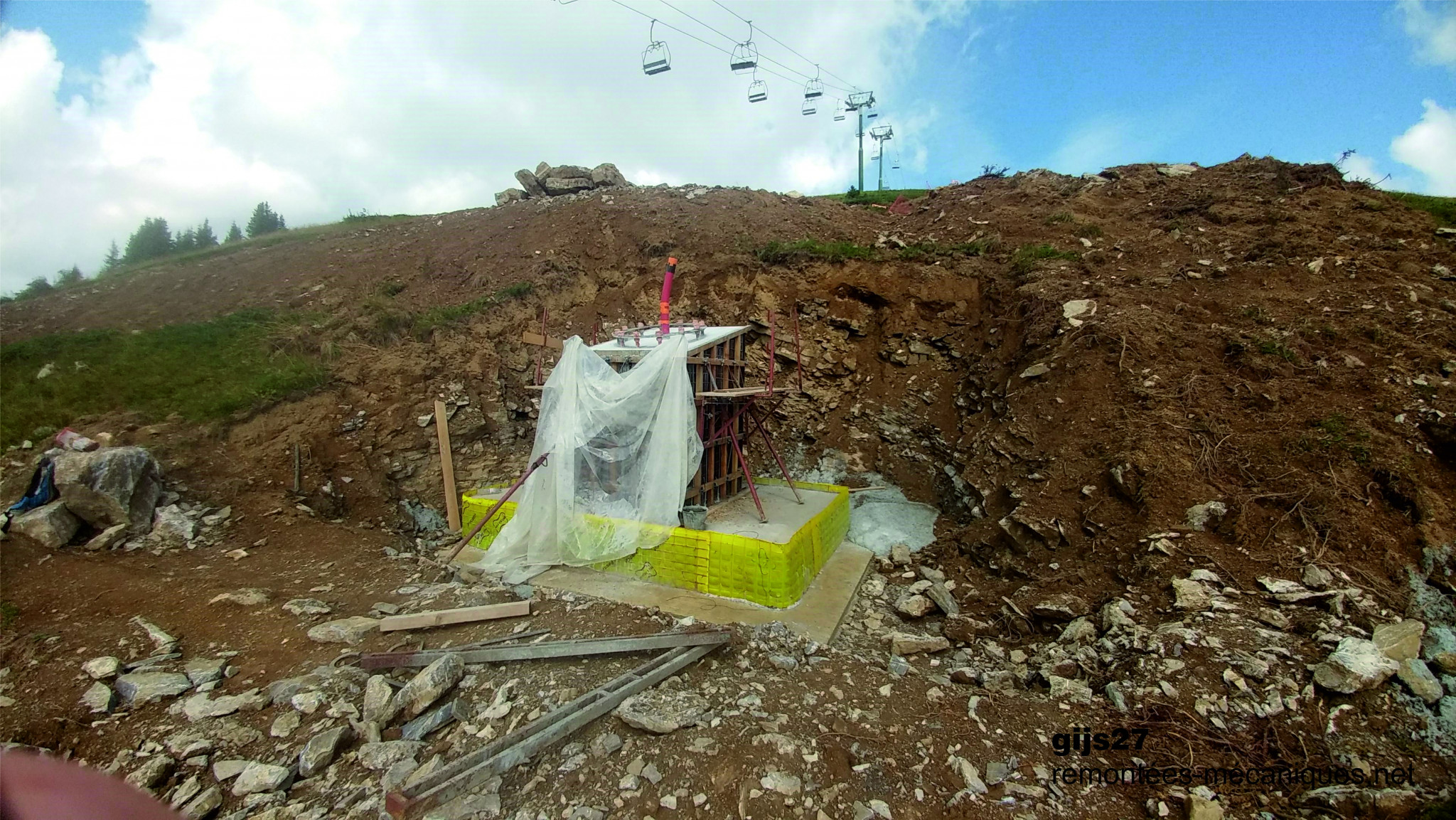

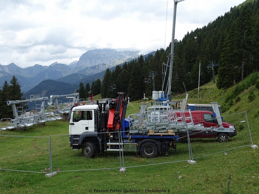

Je rajoute quelques images quand même
les fondations du pylone 7
la G2
Tsd4 trochey!

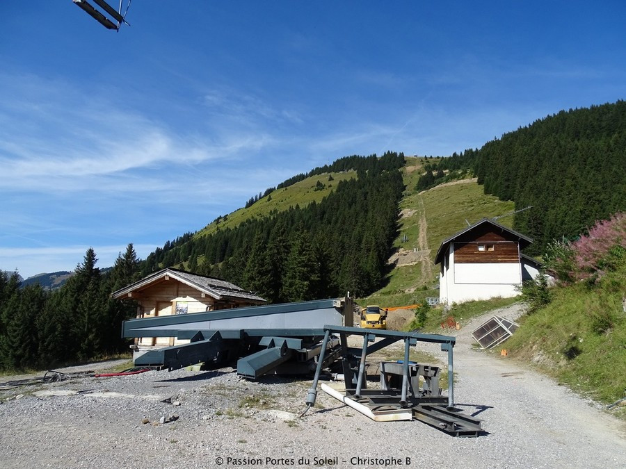

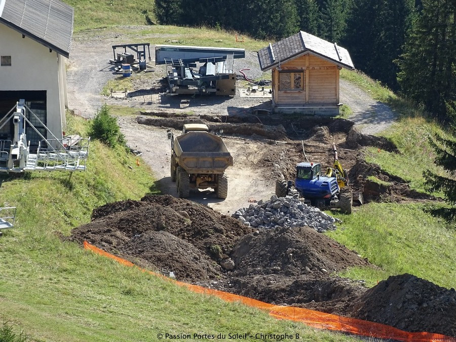

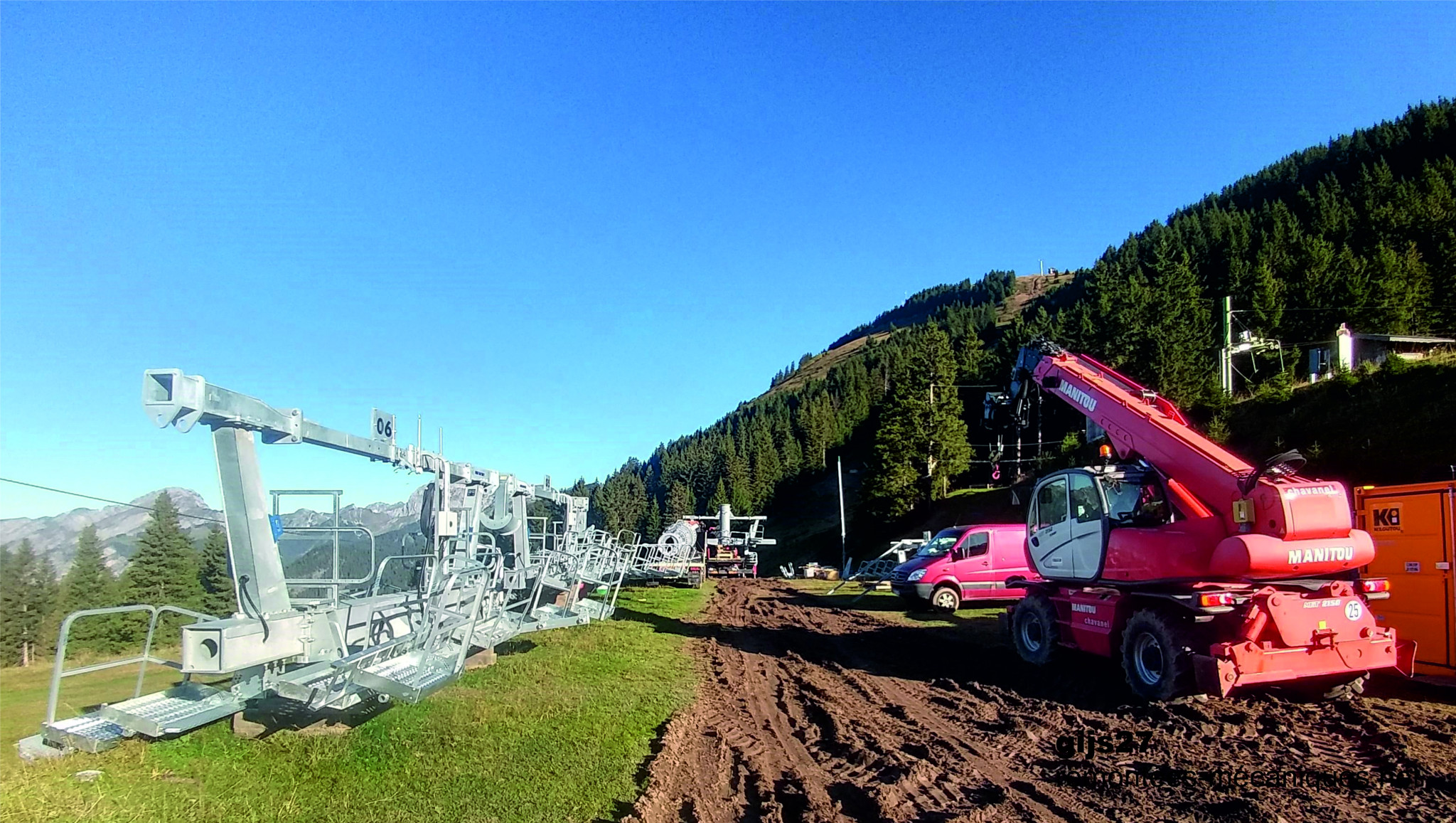

Voici une mise à jour du chantier du Morclan :
La gare amont est en cours de montage comme on l'a vu sur la webcam
La gare amont sera du type retour-fixe, la tension et la motrice sera réalisée en gare aval comme avant
Vue d'ensemble depuis le sommet du Morclan

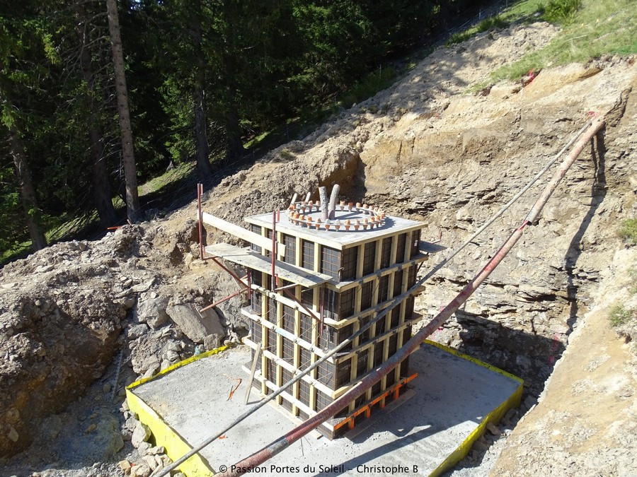

Massif du dernier pylône. La totalité des massifs de pylônes sont bétonnés, sauf les P1 et P2 à proximité de la gare aval
Imposant massif du P3 qui est à l'horizontal dans tout les sens vu qu'il sera en commun avec un pylône du futur TSD6 Conche

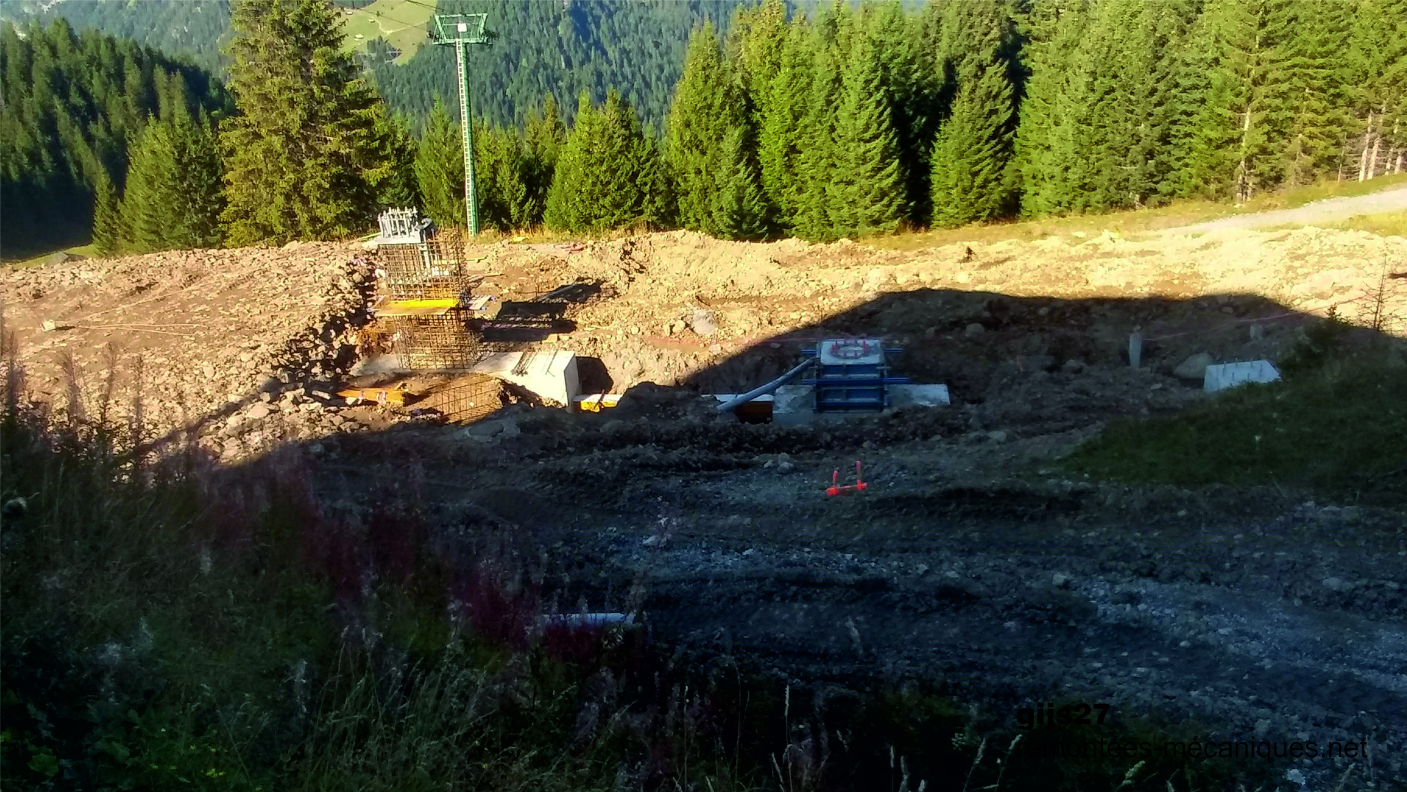

Zoom sur la gare aval et le terrassement pour les P1 et P2
Gare aval et vue sur la ligne, la gare Alpha a été démontée

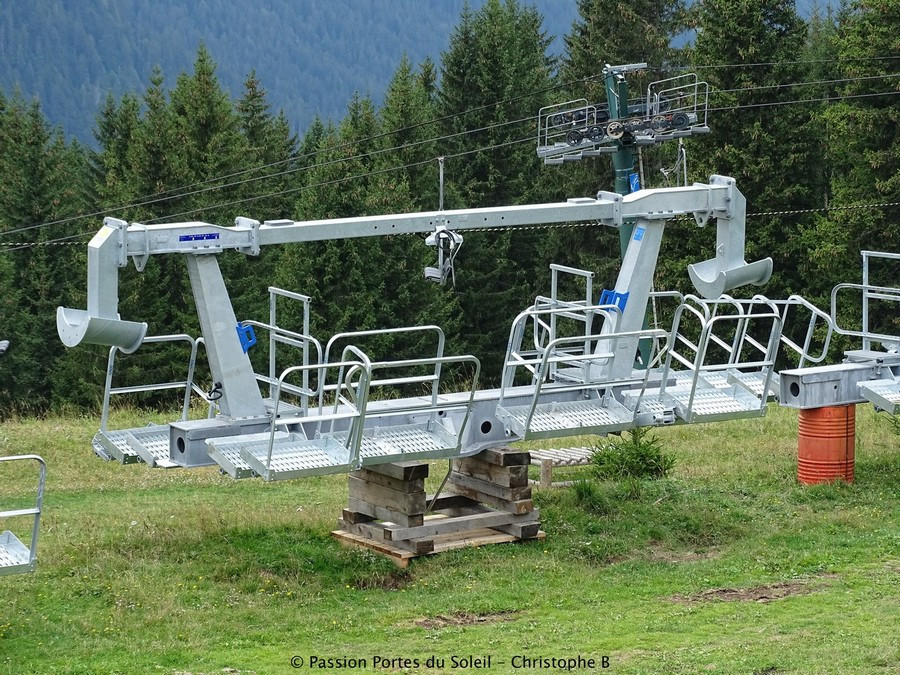

Les sièges 3 places sont stockés à proximité

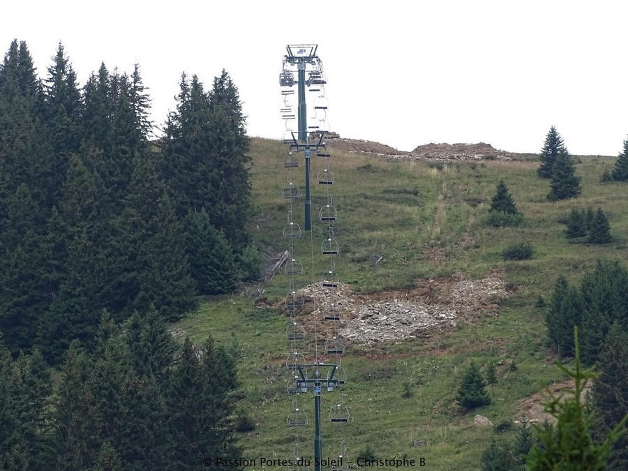

Ancien pylône du TSF3 Morclan

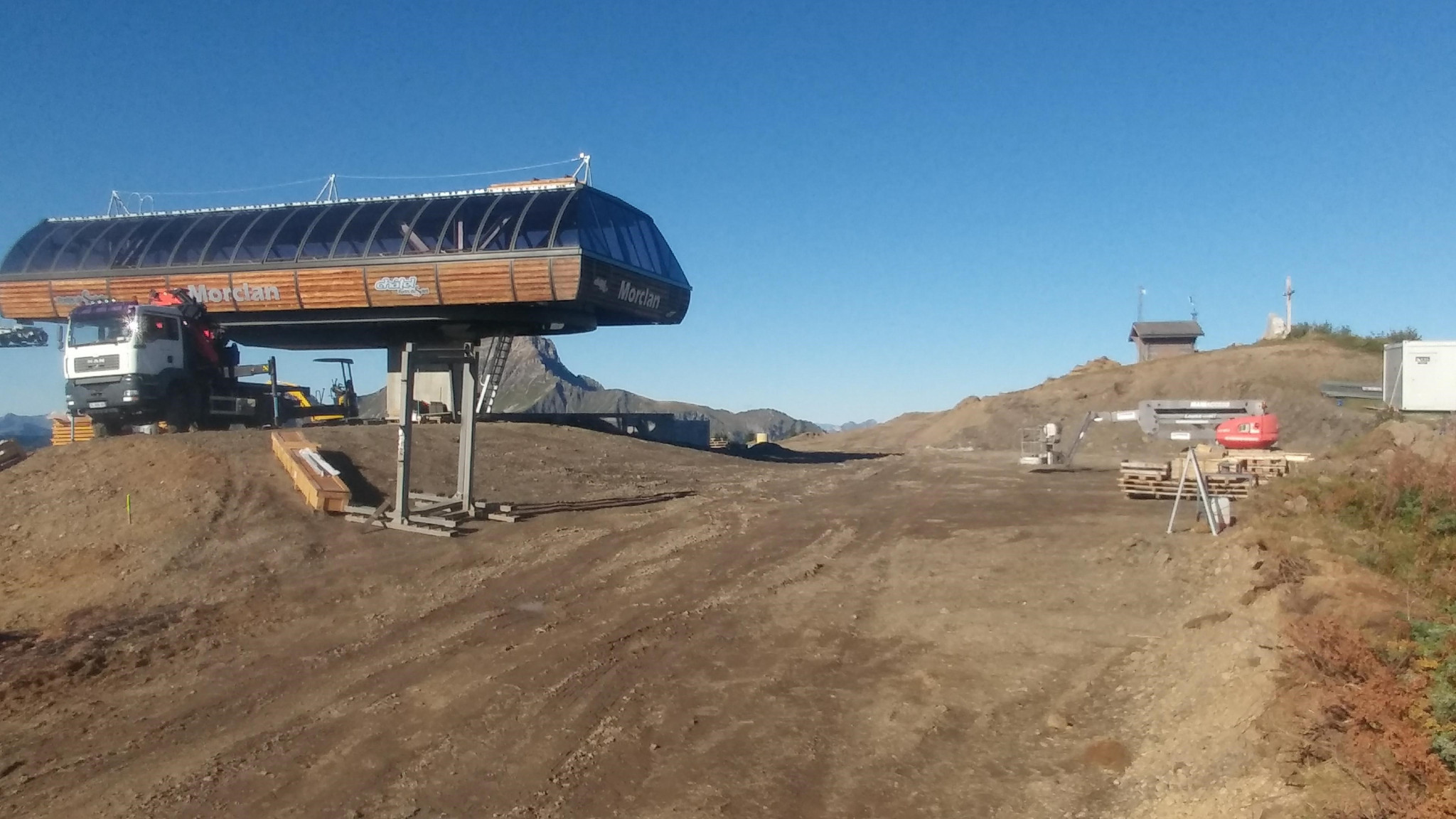

Voici de nouvelles photos du chantier :
Gare aval et pylône 1
La couverture est en cours de montage

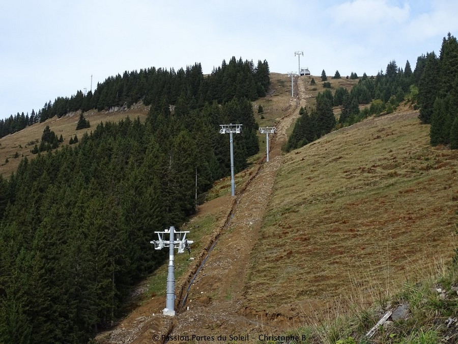

Pylônes 3 à 8
Probablement le plus intéressant sur ce chantier, le pylône 3 qui sera en commun avec la ligne du TSD6 Conche qui devrait être construit l'an prochain. Le pylône est de niveau dans tout le sens.
Tête du P3 avec le fût qui traverse la tête
voilà pour aujourd'hui ;)
