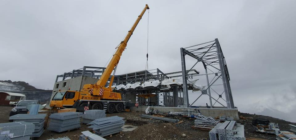

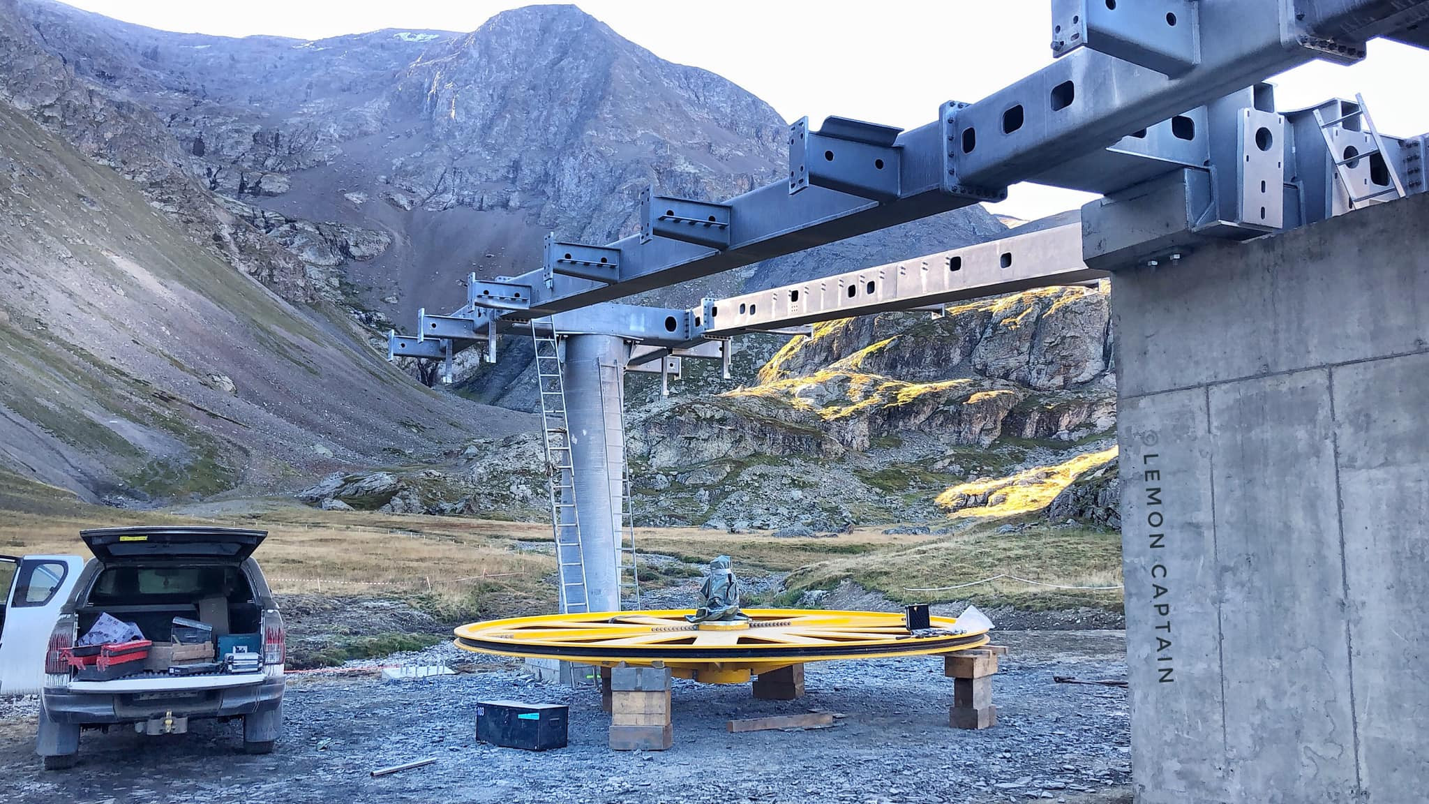

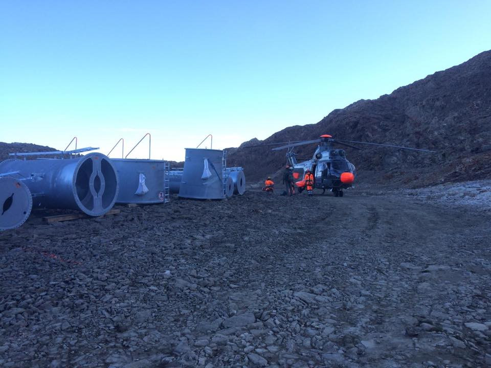

Montage G2 Télécabine de Pierre Grosse ! B) :)
https://www.facebook...0tT1-GY&__xts__[0]

#23 L'utilisateur est hors-ligne   Cookie
  • Messages : 2 836
Posté 30 août 2019 - 18:17
Merci pour les photos. Es-ce qu'il s'agit d'une motorisation "standard" ou d'un Direct Drive ? c'est difficile à voir

#24 L'utilisateur est hors-ligne   piedmoutet
  • Messages : 1 263
  • Inscrit(e) : 01-février 08
Posté 30 août 2019 - 18:34
Voir le messageCookie, le 30 août 2019 - 18:17 , dit :
Dans le lien il est indiqué que c'est une première en France ...gare XL avec contour plein centre supportée par béton et 2 futs en métal (même caractéristiques en gare aval).....mais pour la motorisation je ne sais pas.....

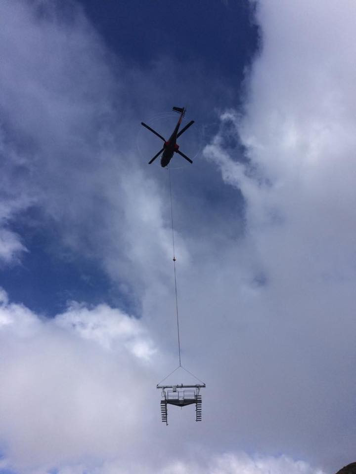

#26 L'utilisateur est hors-ligne   piedmoutet
  • Messages : 1 263
Posté 21 septembre 2019 - 06:55
Montage/héliportage ligne TCD8 Pierre Grosse
Bravo aux équipes
https://www.facebook.com/SNSomerm/
https://www.facebook.com/bmffrance/
Ce message a été modifié par piedmoutet - 21 septembre 2019 - 07:18 .

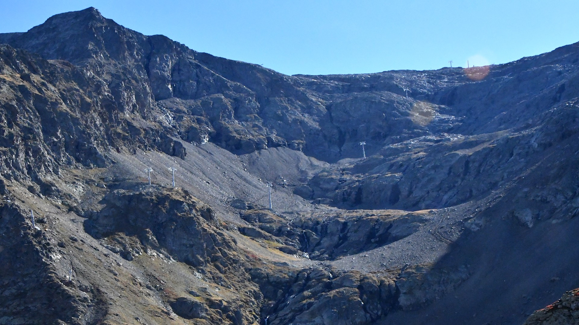

#27 Invité_remontees_*
Posté 28 septembre 2019 - 18:42

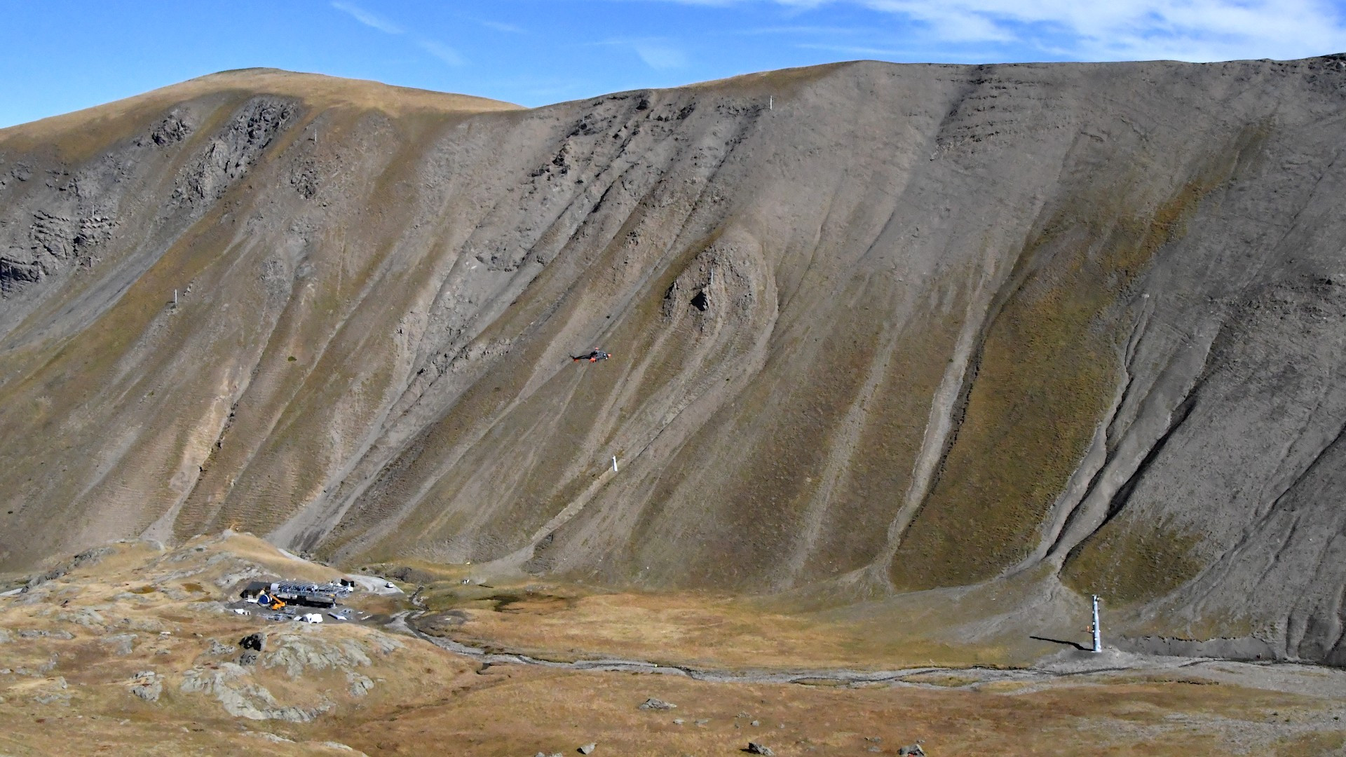

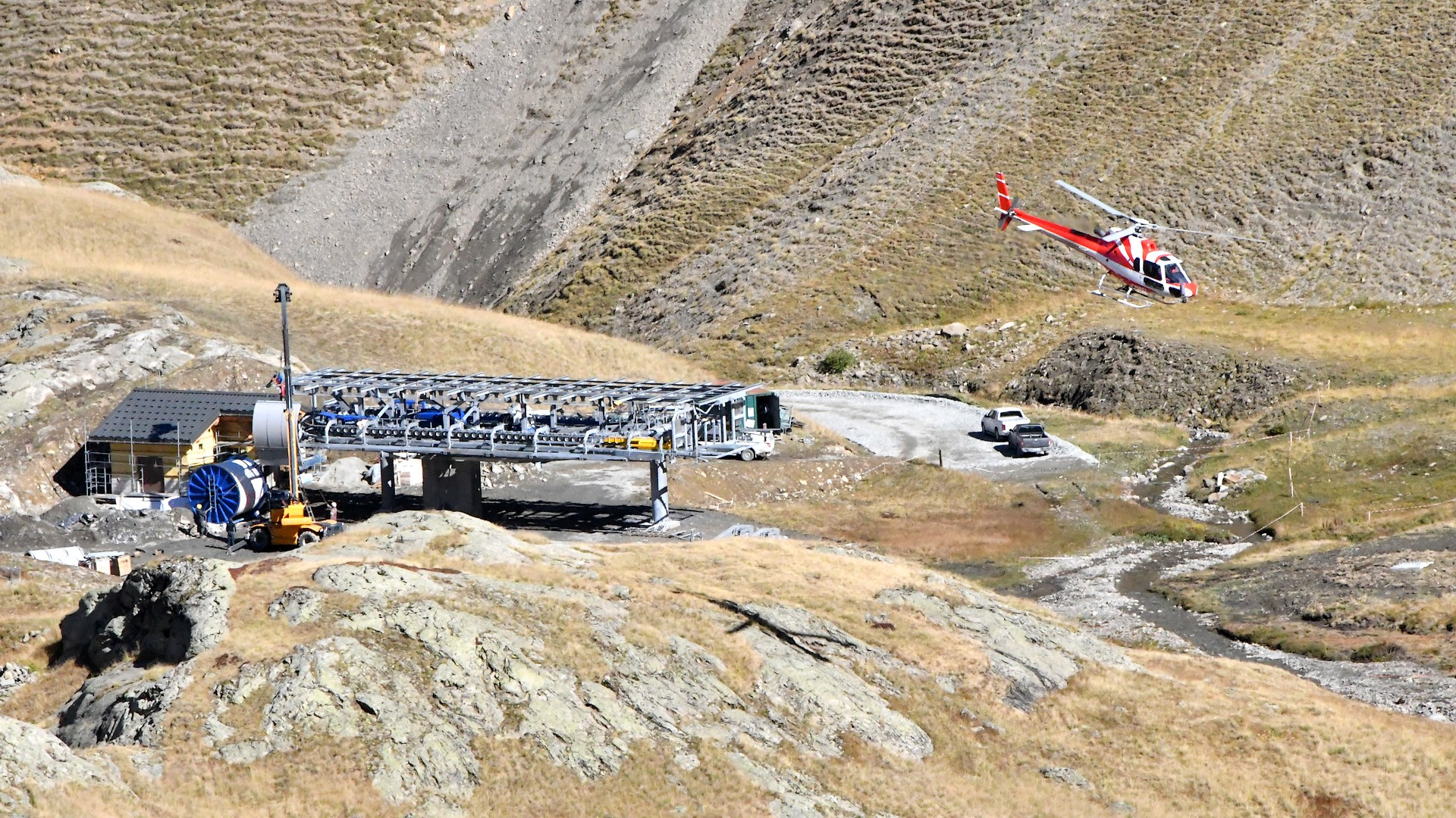

Deux photos assez lointaines prises aujourd'hui :
Depuis le plateau des Crêtes, on aperçoit une partie de la G2 et un pylône vers la fin de la ligne déjà monté.
Depuis la route menant aux Deux-Alpes, on aperçoit bien le haut de la ligne.

#28 L'utilisateur est hors-ligne   Guigui74
  • Messages : 9 781
Posté 28 septembre 2019 - 18:55
Ça prend forme: je n’en reviens toujours pas qu’ils aient réussi à équiper ce versant, avec du très gros ski en perspective!
BMF signe là une installation de plus dans un site français prestigieux, c’est un joli coup pour le constructeur Suisse.

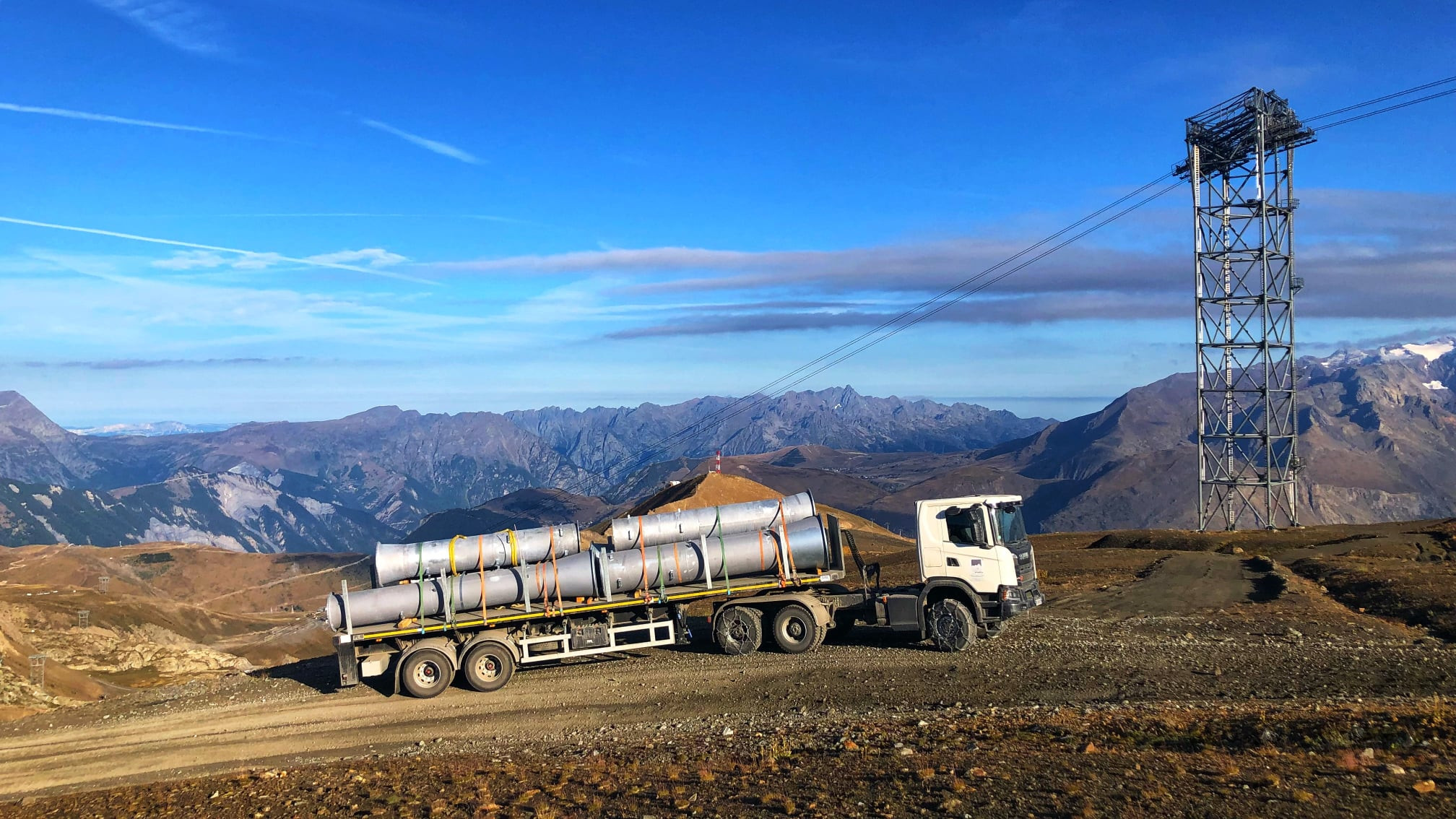

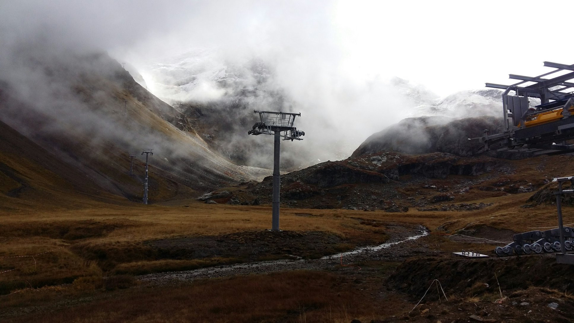

#32 L'utilisateur est hors-ligne   passion2alpes
  • Messages : 838
  • Inscrit(e) : 12-janvier 10
Posté 28 septembre 2019 - 22:03

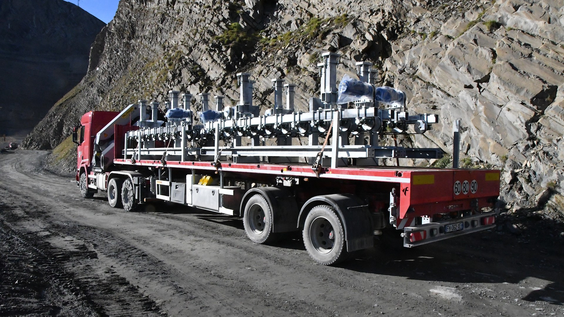

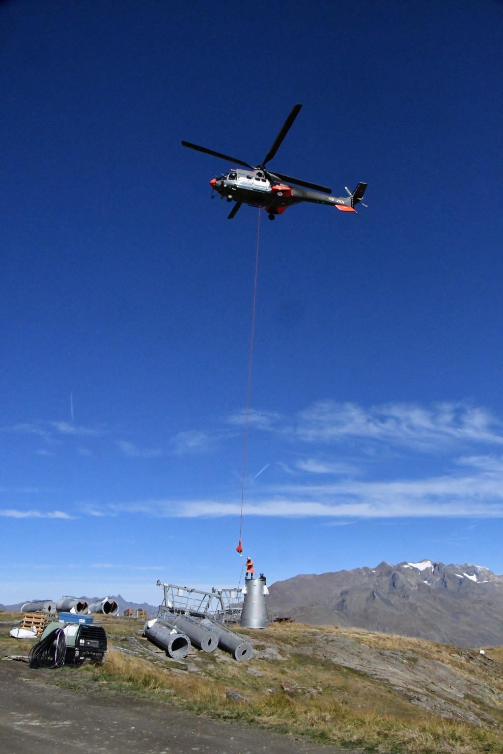

Le 27/09/2019 :
Transport d'éléments par camion chaîné dans le Thuit :
Entreposage d'éléments à l'entrée du chemin de la fée :
Entreposage d'éléments vers le chalet de la Fée :
Les Gours avec la G1 sur la gauche :

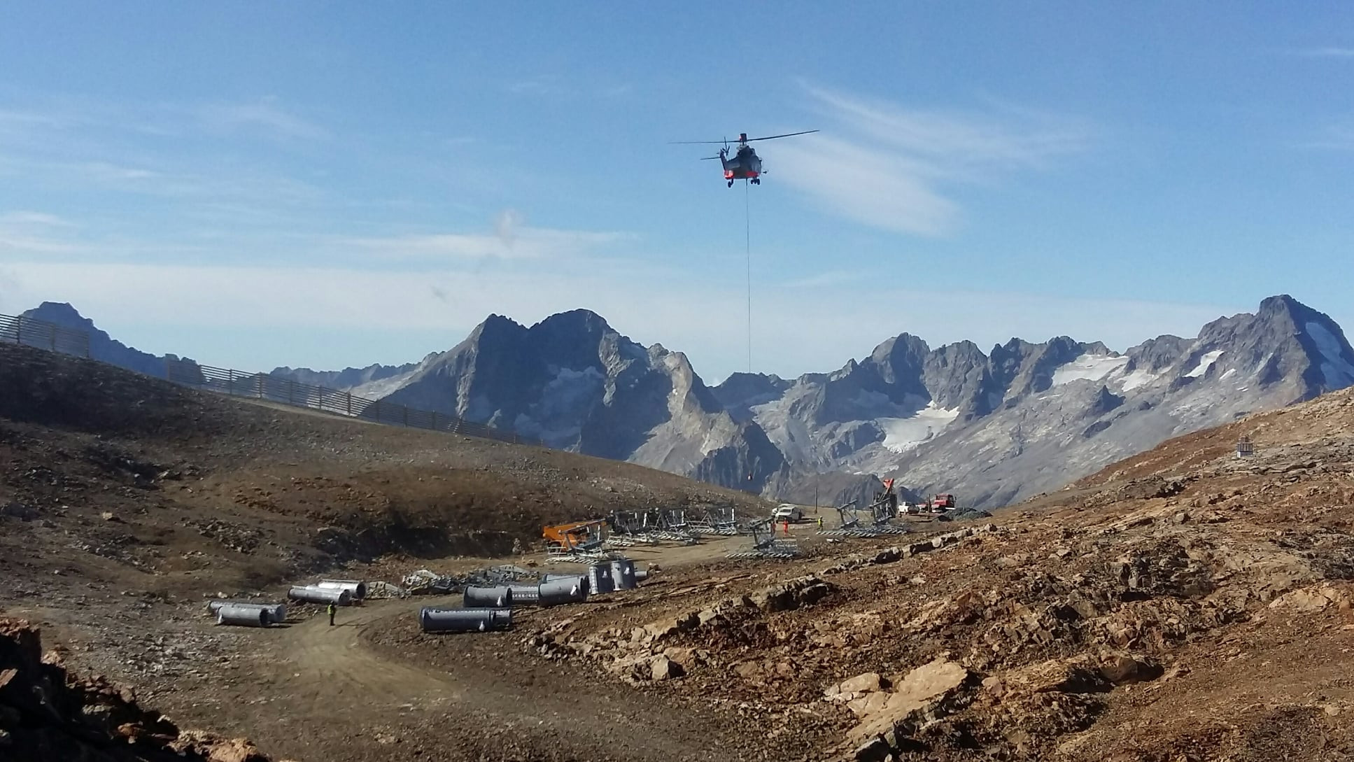

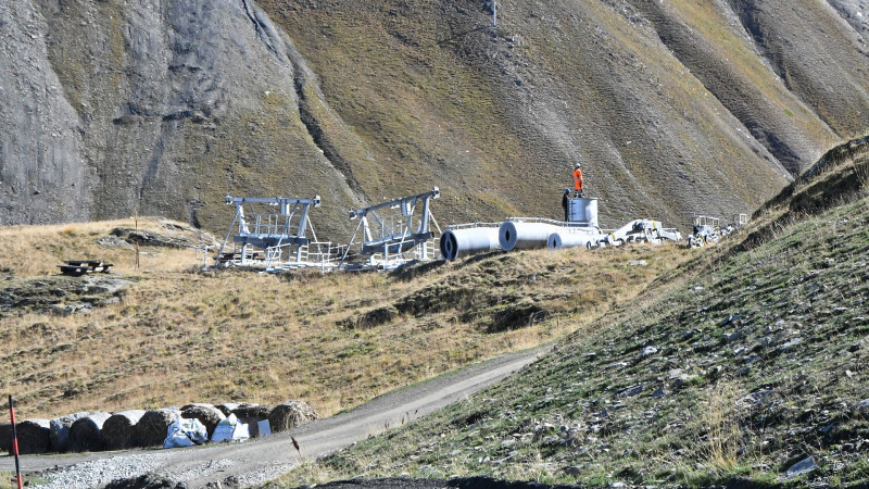

G1 et hélitreuillage en cours : la G1 est positionnée au bout de la zone presque horizontale des Gours, les snowboarders vont devoir pousser !
G1 : on devine le socle du P1 tout à fait à droite de l'image devant l'hélicoptère
Montage d'un pylône (probablement P2 ou P3) :
Hélitreuillage de pièces stockées à proximité du chalet de la Fée :

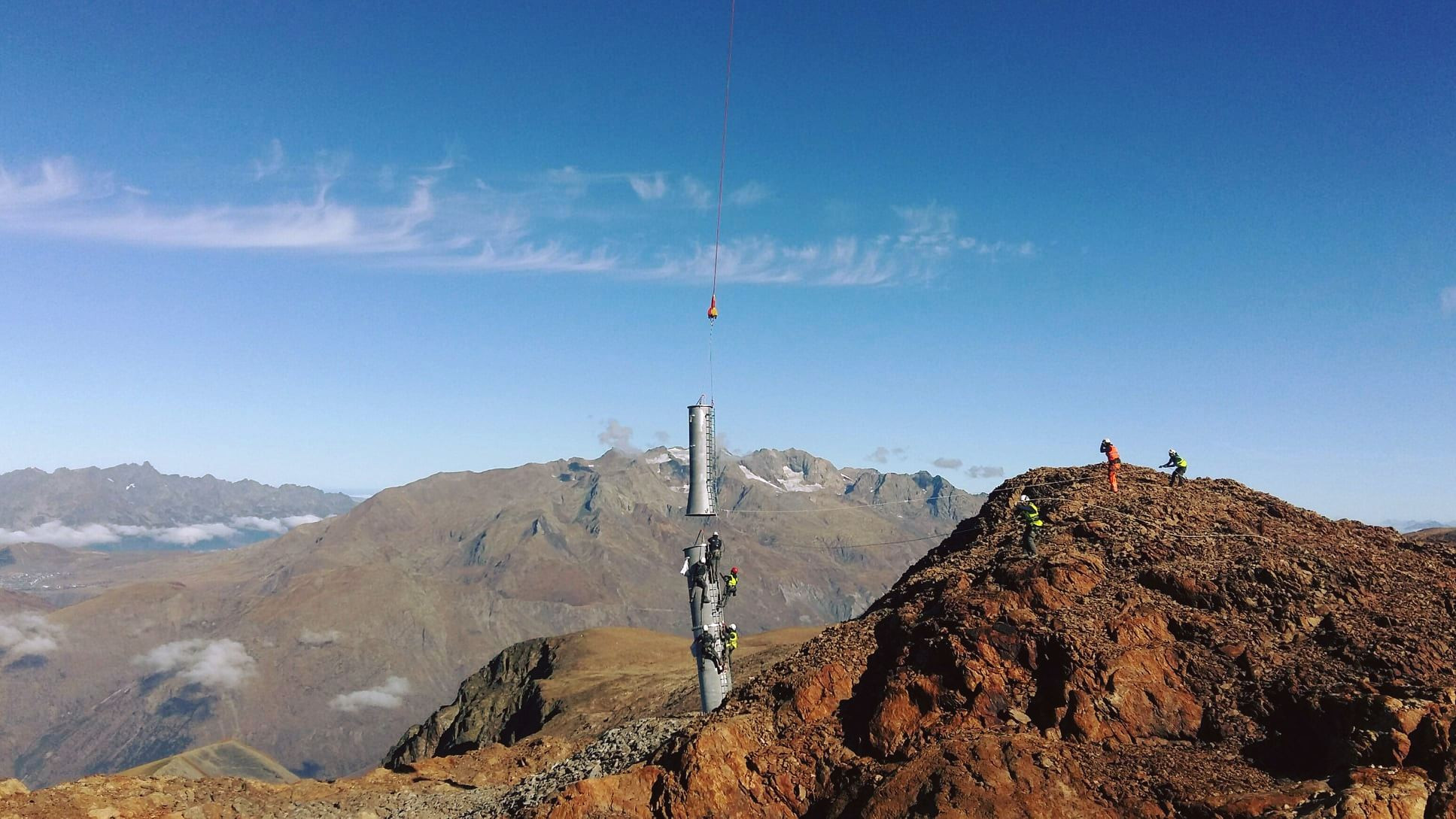

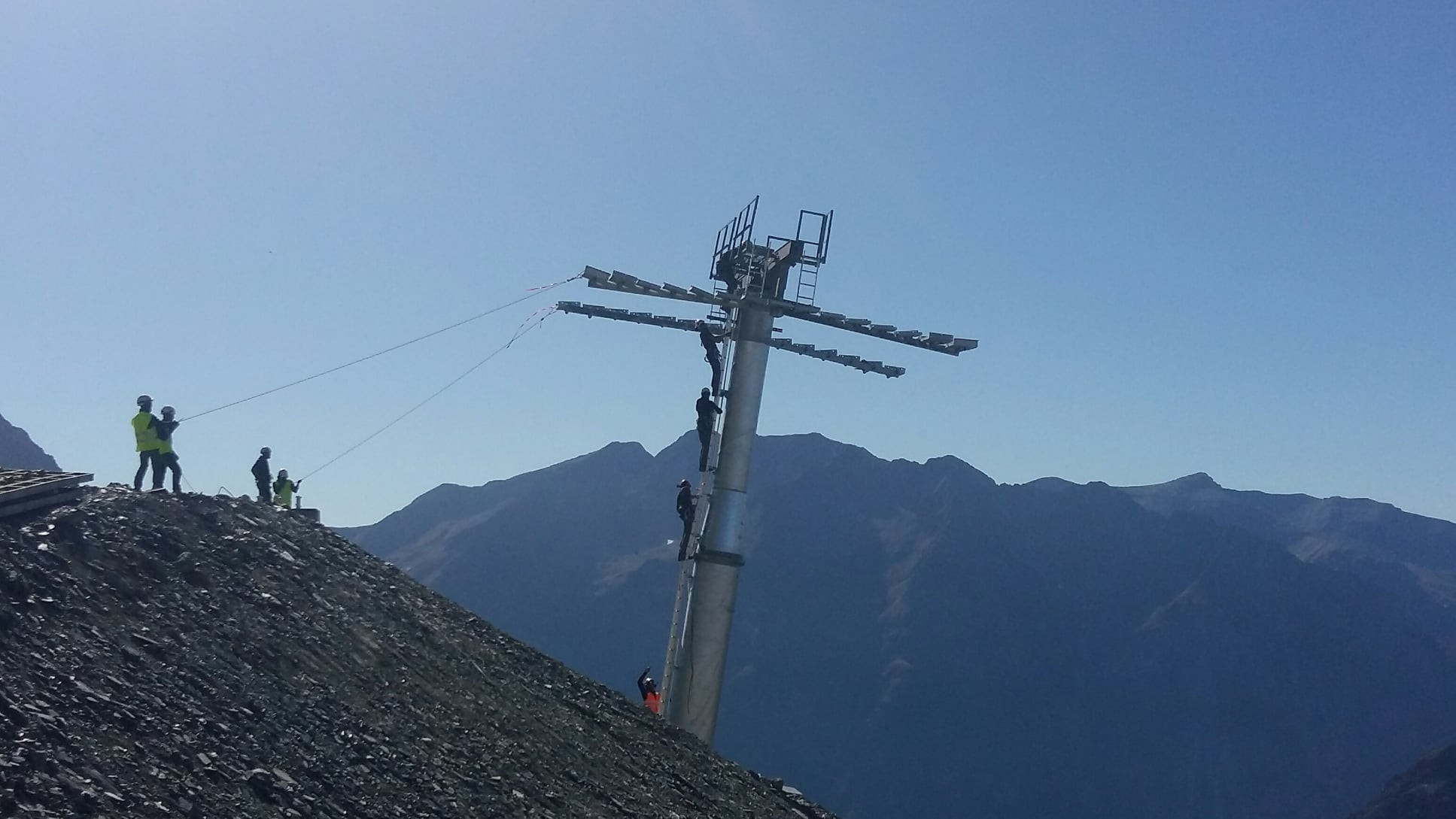

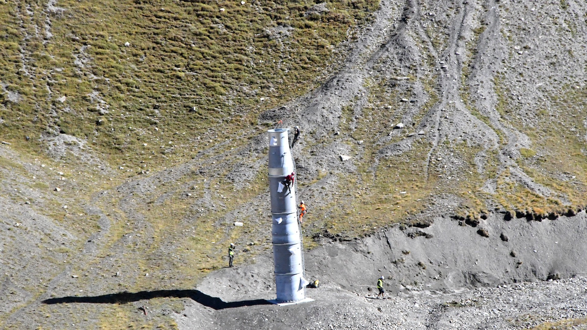

Montage d'un pylône (probablement P3 ou P4) :
Montage d'un pylône :
Ligne dans Chalance :
Une vue de l'accès vers les Gours et la G1 du TSD8 Pierre Grosse depuis la Toura :
Une partie des pièces étaient stockées sur l'esplanade située en haut à gauche.
Ce message a été modifié par passion2alpes - 29 septembre 2019 - 09:30 .
9
#33 L'utilisateur est hors-ligne   Yann83
  • Messages : 3 266
  • Inscrit(e) : 31-octobre 05
Posté 29 septembre 2019 - 06:17
Sacré tracé quand même sur cette TCD ;)
#34 L'utilisateur est hors-ligne   piedmoutet
  • Messages : 1 263
Posté 29 septembre 2019 - 07:29
Merci P2A pour ce très beau reportage :) , hâte d'utiliser ce TCD B) ....P1 et P2 ne sont pas encore érigés sur tes photos, on aperçoit leurs massifs de part et d'autre du cours d'eau/piste ...je dirai qu'il s'agit de P3 et P4....
#35 L'utilisateur est hors-ligne   passion2alpes
  • Messages : 838
Posté 29 septembre 2019 - 09:02
Voir le messagepiedmoutet, le 29 septembre 2019 - 07:29 , dit :
Merci piedmoutet pour ta remarque pertinente, j'ai corrigé !

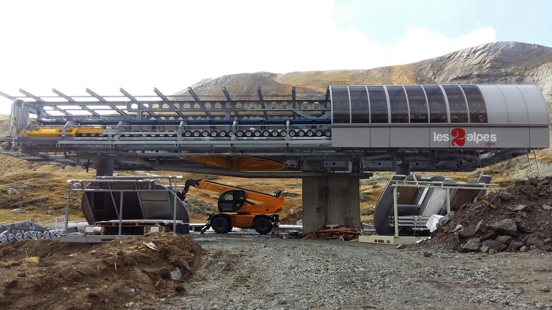

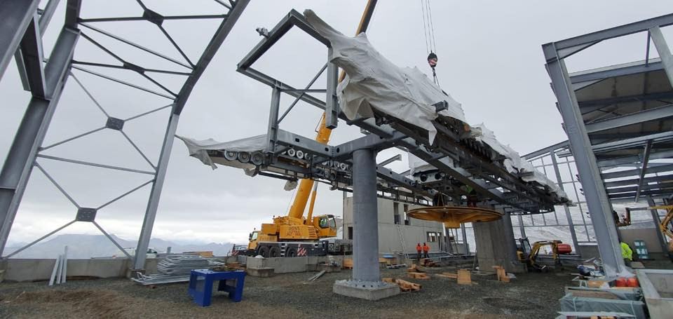

#38 L'utilisateur est hors-ligne   Clément05
  • Messages : 7 625
Posté 03 octobre 2019 - 19:32
Merci pour les photos. On note un pied arrière ce qui montre que la gare est plus longue qu'à l'accoutumée. BMF s'inspire des gares "haut débit" type Gaislachkoglbahn à Sölden ?

#40 L'utilisateur est hors-ligne   jfd_
  • Messages : 2 508
  • Inscrit(e) : 30-août 07
Posté 03 octobre 2019 - 20:34
Voir le messageClément05, le 03 octobre 2019 - 19:32 , dit :
Boah... Je ne pense pas qu'il faille dire qu'il y a inspiration mais juste que les lois mécaniques sont les mêmes pour tous les constructeurs. Ou encore que les résolutions de problèmes mécaniques de structures de grande dimensions aboutissent à des conceptions de même type (forcément si l'on veut limiter les coûts).
:Poma: fait cela aussi sur les Multix XXL qui ont 3 'pieds'
