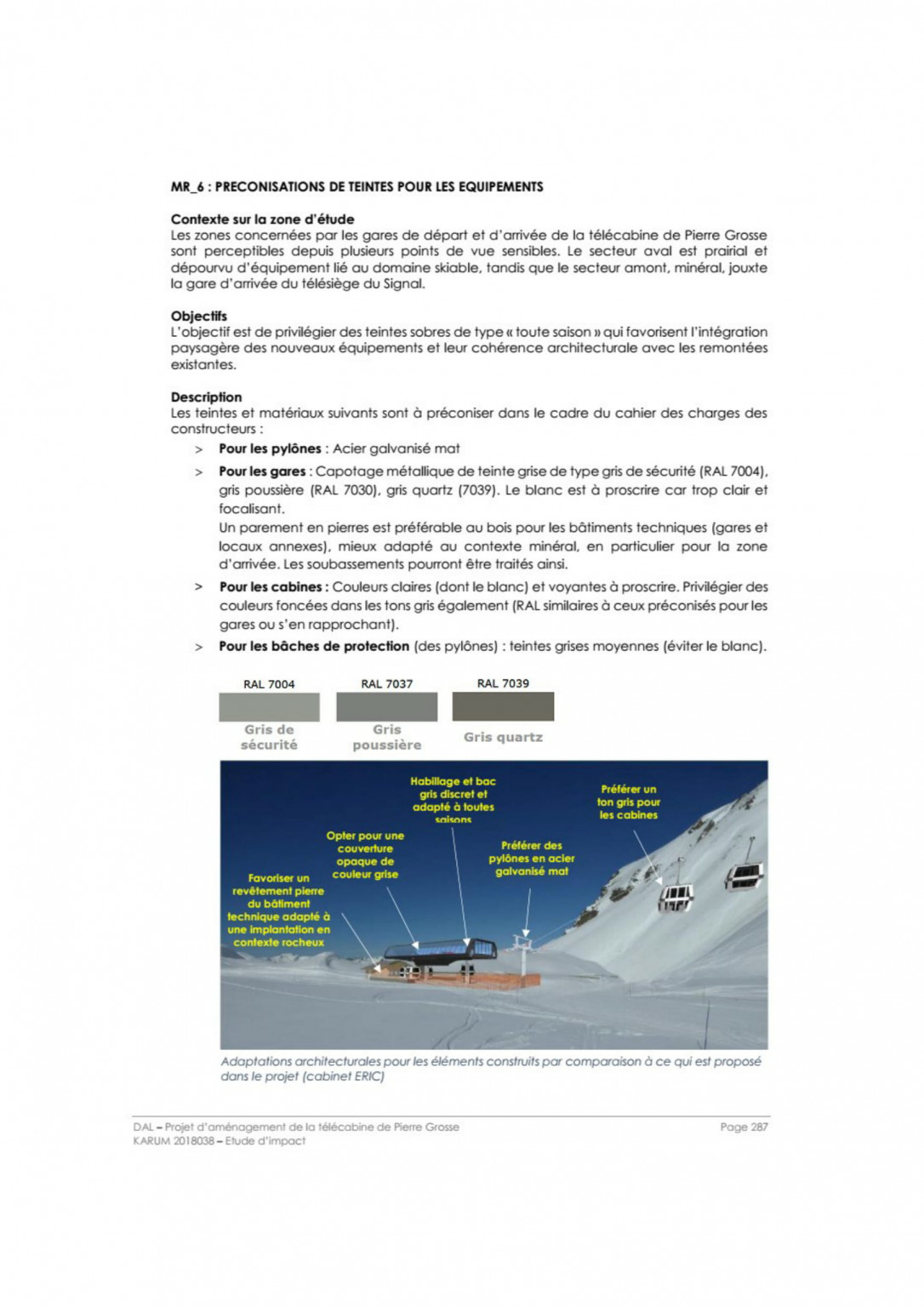

Merci pour ces photos :) . Je trouve quand même que le design de la gare aval fait ne ressemble pas trop à une gare de 2019, mais plutôt à une gare du début des années 2000, mais cela reste mon avis.

Bonsoir, le design de la gare aval (ainsi que pylônes et cabines) suit rigoureusement les préconisations de l'étude d'impact

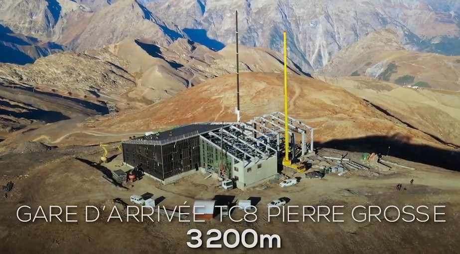

Bonjour
La seconde vidéo des travaux de TCD8 Pierre Grosse et de TSD8 Crête est diffusée
Cette vidéo présente l'état des travaux courant septembre 2019 pour les 2 nouvelles remontées mécaniques, même si la photo ci-dessous correspond à la G2 du TCD8 Pierre Grosse.
Les travaux sont beaucoup plus avancés à ce jour.

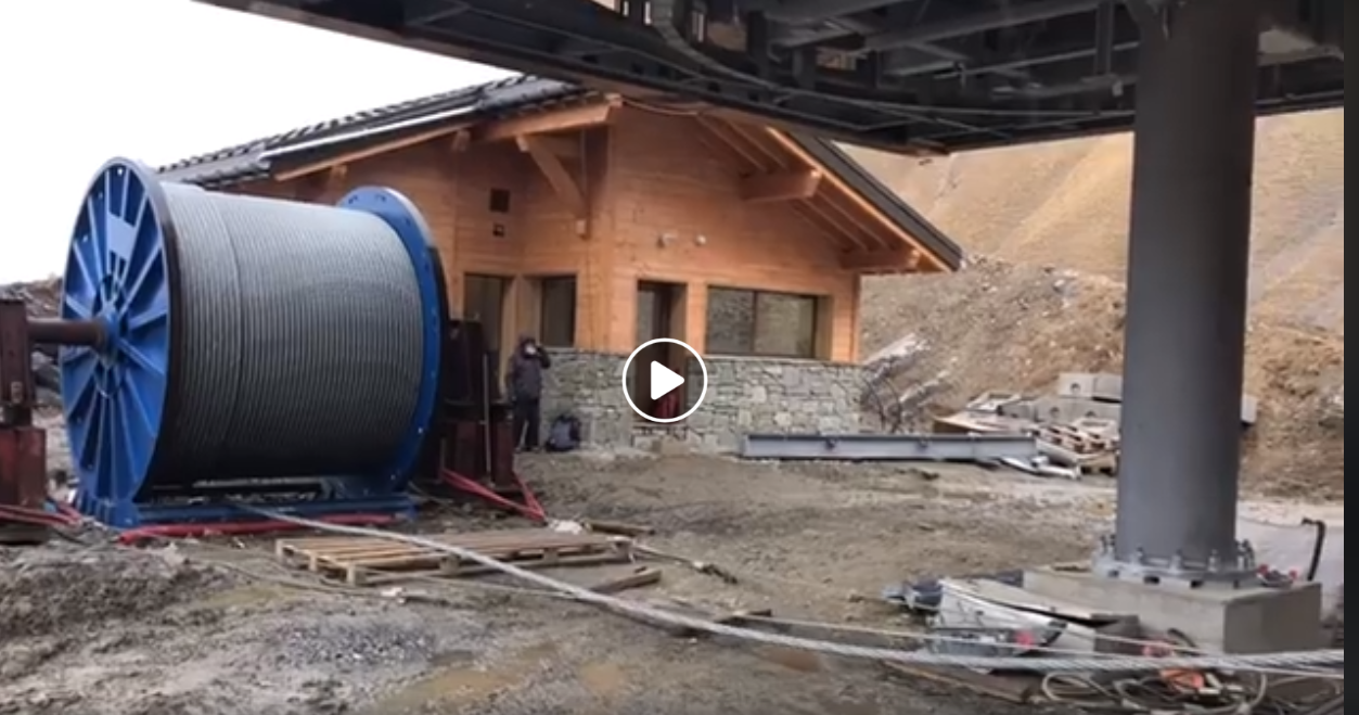

Bonjour. Une idée de la date du tirage du câble?
Déroulage sous « haute tension » aux 2 alpes avant l’arrivée de la neige... 5km de câble, 70 tonnes ! Chantier TC8 Pierre Grosse Somerm ....
https://www.facebook...6447982390/?t=0
https://www.facebook.com/bmffrance/ ....vidéo postée le 01/11/19 au soir
