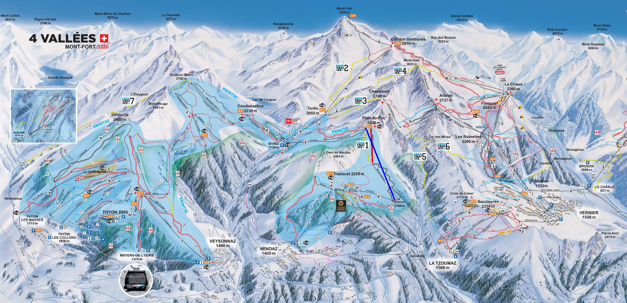

Situation sur le plan des pistes (en bleu avec en rouge le TPH qui sera démonté) :

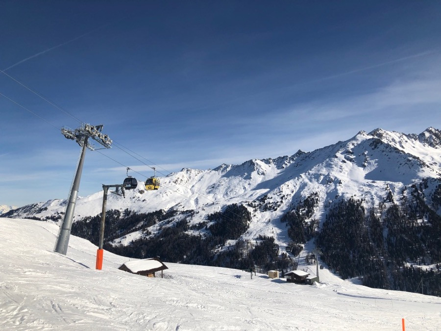

La télécabine Siviez - Plan du Fou qui sera reliée à la nouvelle installation :

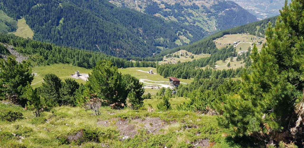

Voici un suivi du chantier à la fin juillet (photos prises par un ami, B. Rosset). Le suivi est effectué de bas en haut.

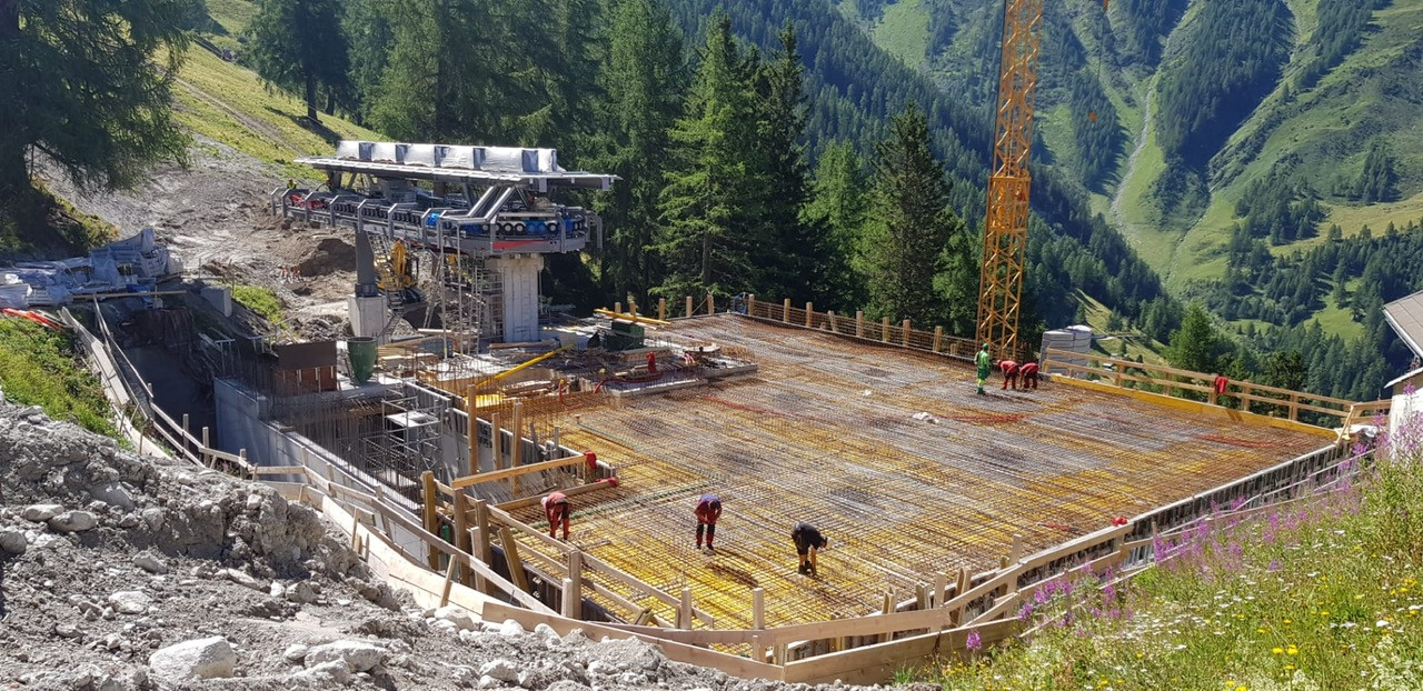

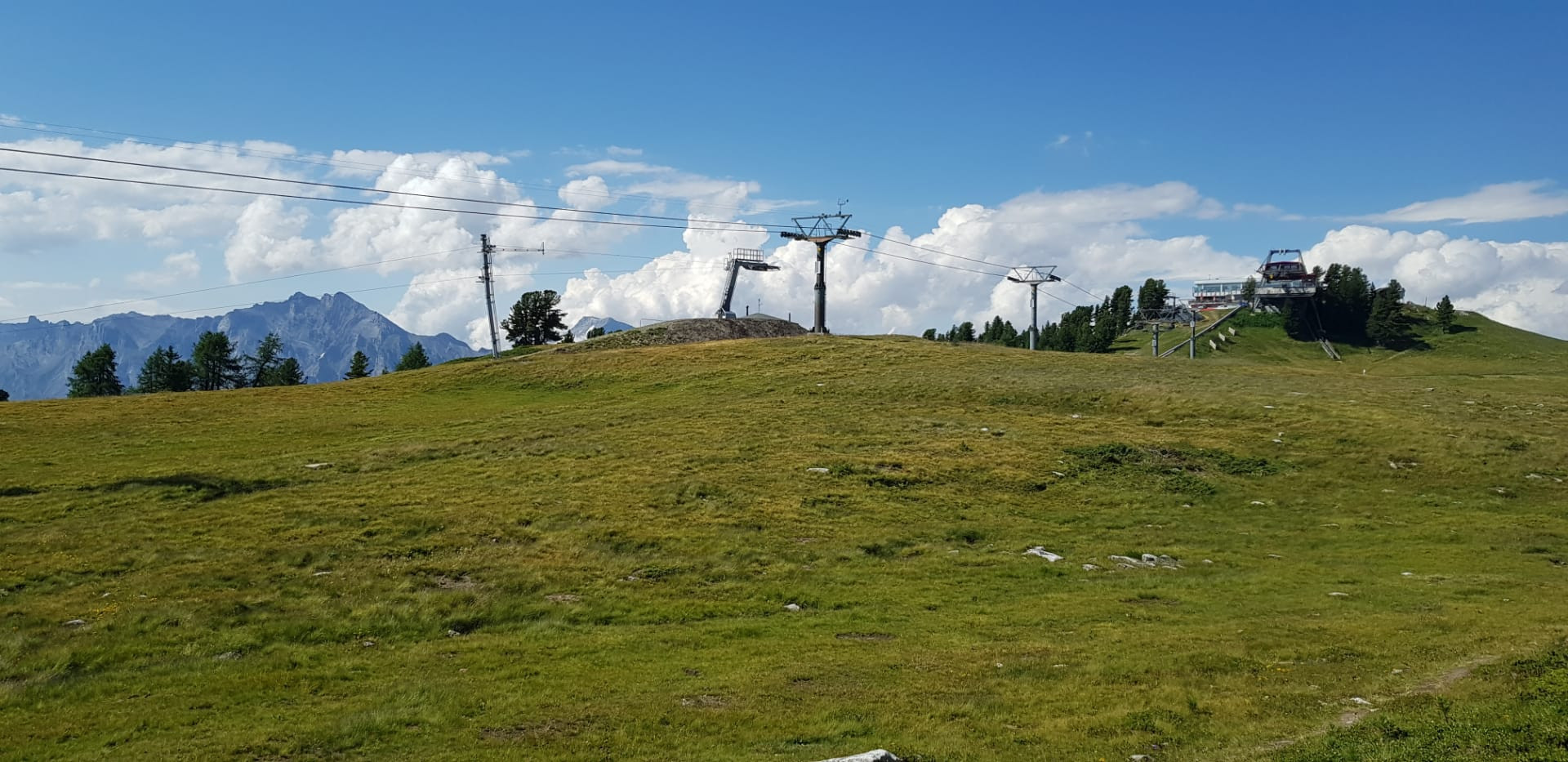

La gare aval de la télécabine, sur la gauche du TSF4 Prarion :
La gare aval et, je suppose, le garage :
Nouveau pylône au niveau de la gare aval du TKE Prarion - Les Fontaines :

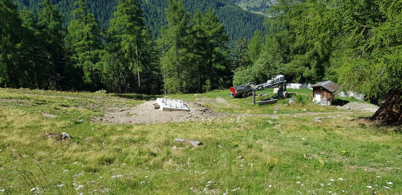

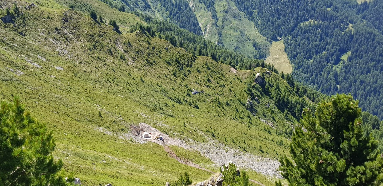

Un massif de pylône :
Sur le haut les massifs des pylônes se font plus imposants (terrain instable et/ou avalanches?) :

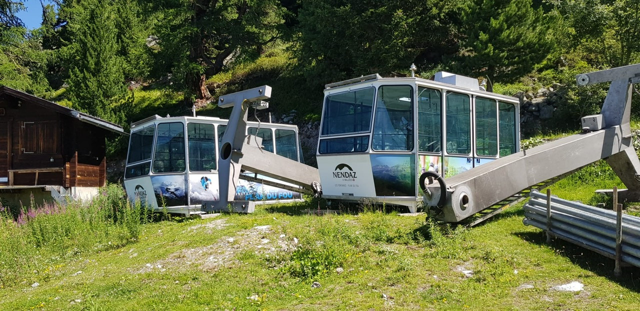

Les cabines au sol et sans suspentes :

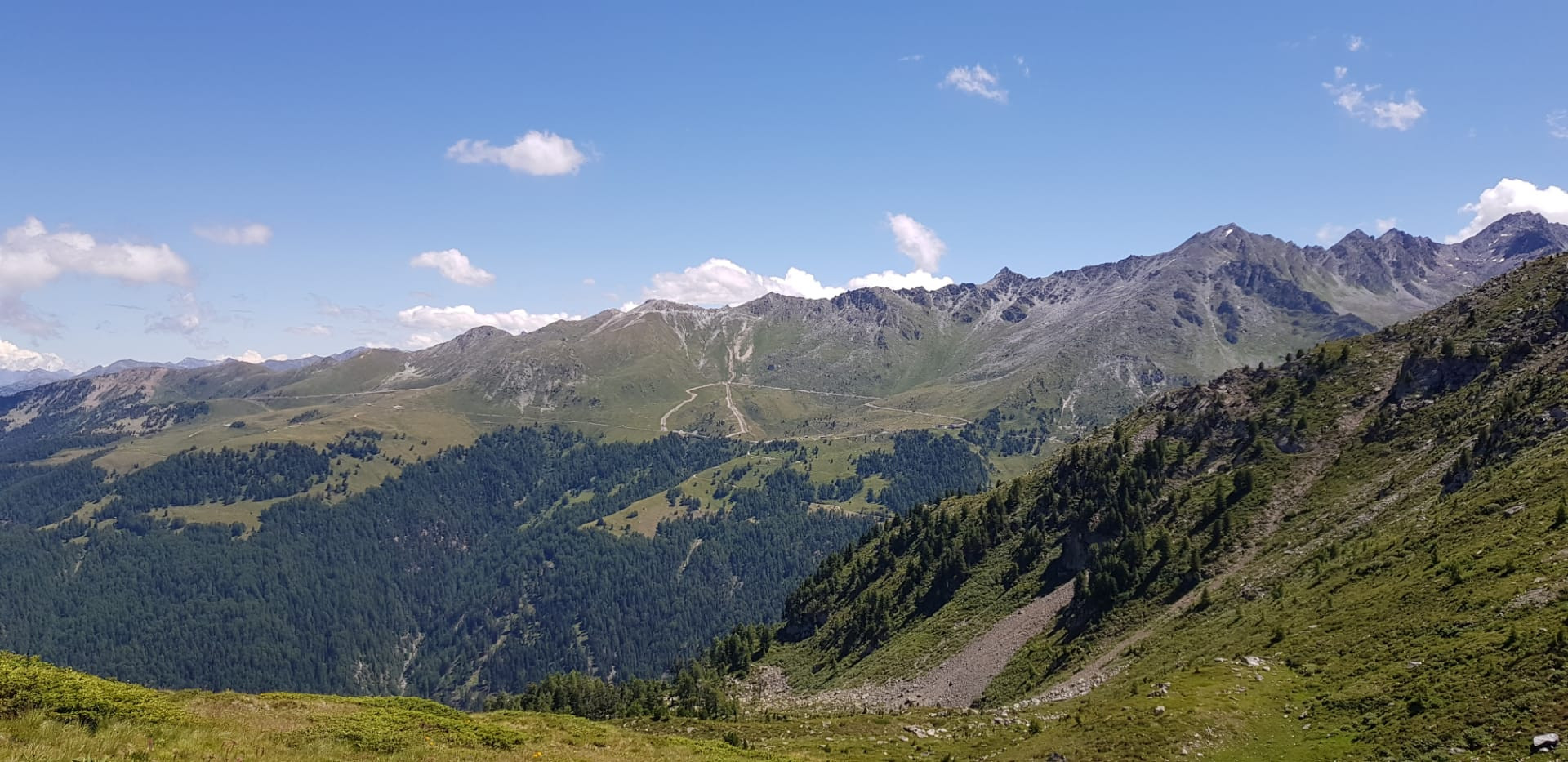

Au loin les travaux d'enneigement mécanique sur le Greppon Blanc :

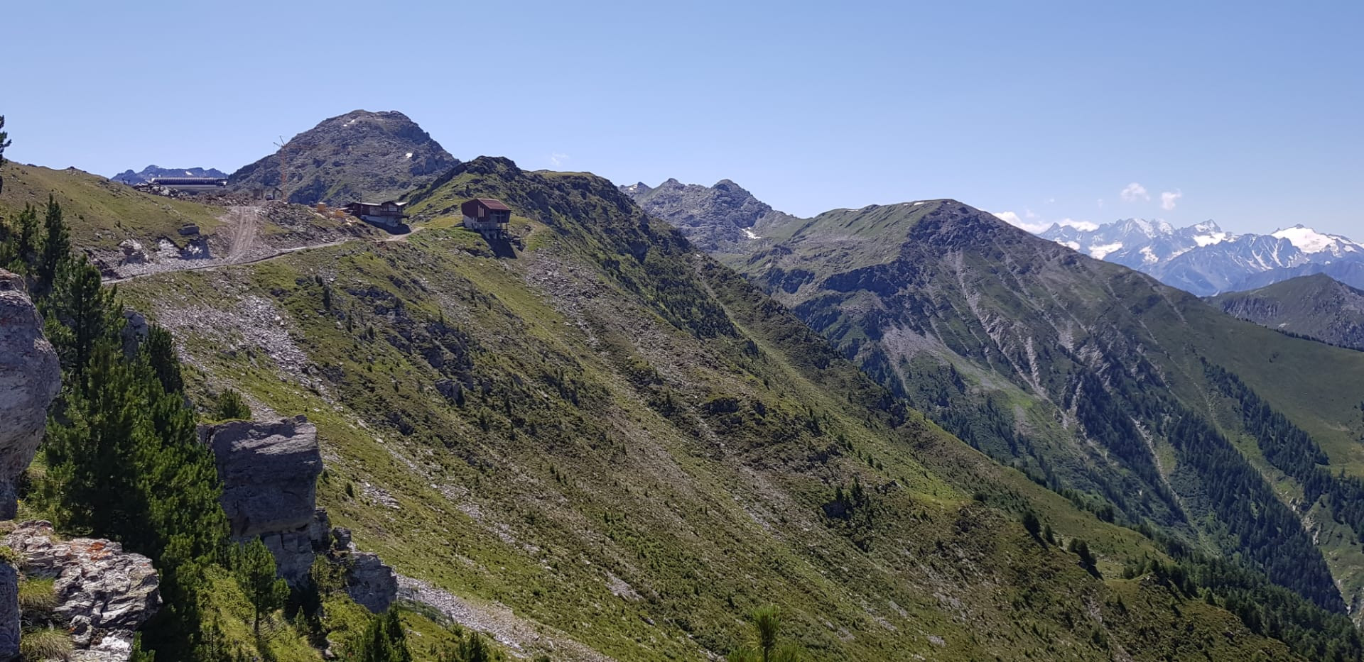

Le haut de la ligne :

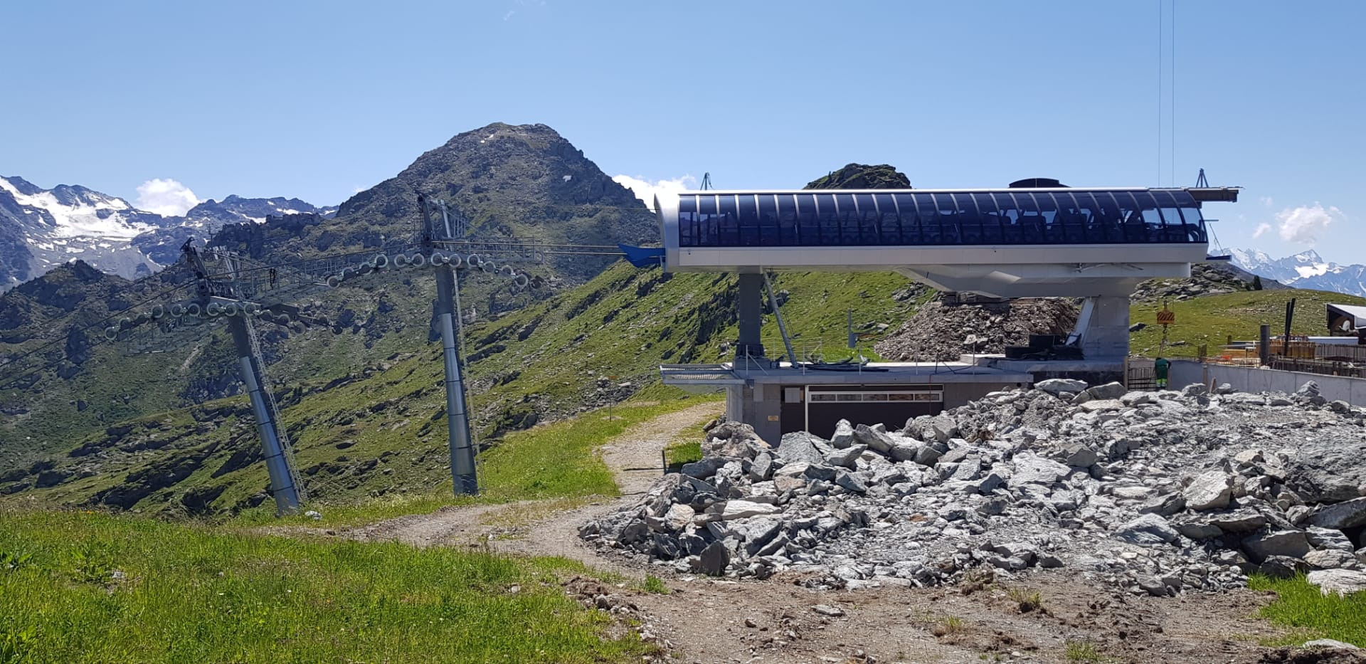

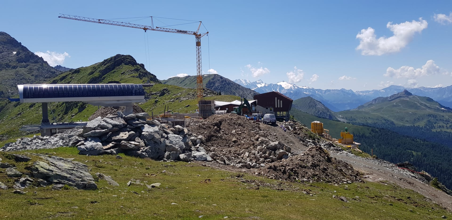

L'emplacement de la future gare amont/intermédiaire (l'arrière de la gare amont de la TCD Siviez - Plan du Fou est déjà démonté) :

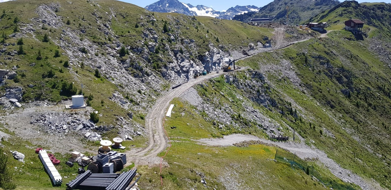

L'hélicoptère est utilisé au minimum, un camion est monté au plus près des pylônes pour limiter la longueur des rotations :

Merci pour les photos. Ces bennes, qui ressemblent bien aux anciennes de Gentianes/Tortin et Gentianes/Mont-Fort, ne sont-elles pas les dernières de cette famille ? Encore une page qui se tourne, au profit du progrès. J'irai bien skier par là-bas l'hiver prochain et profiter des nouvelles installations.

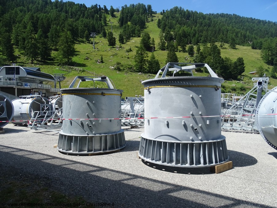

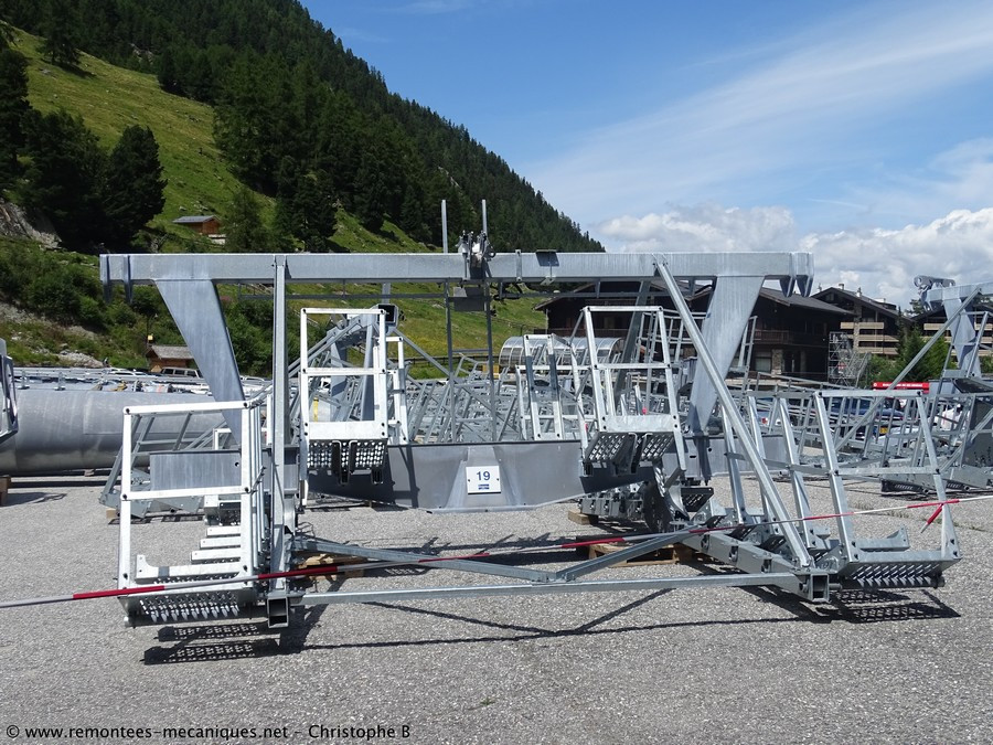

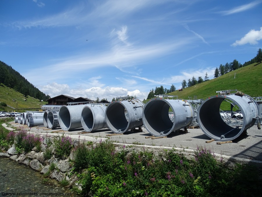

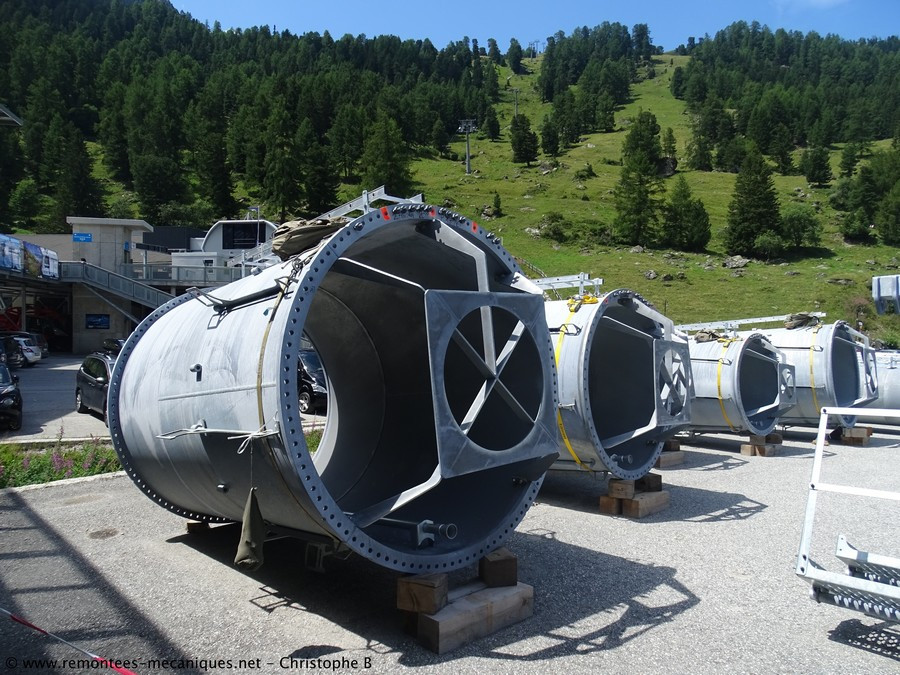

De passage par Siviez, quelques photos des éléments de pylônes dont certains sont très imposants :

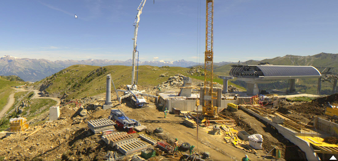

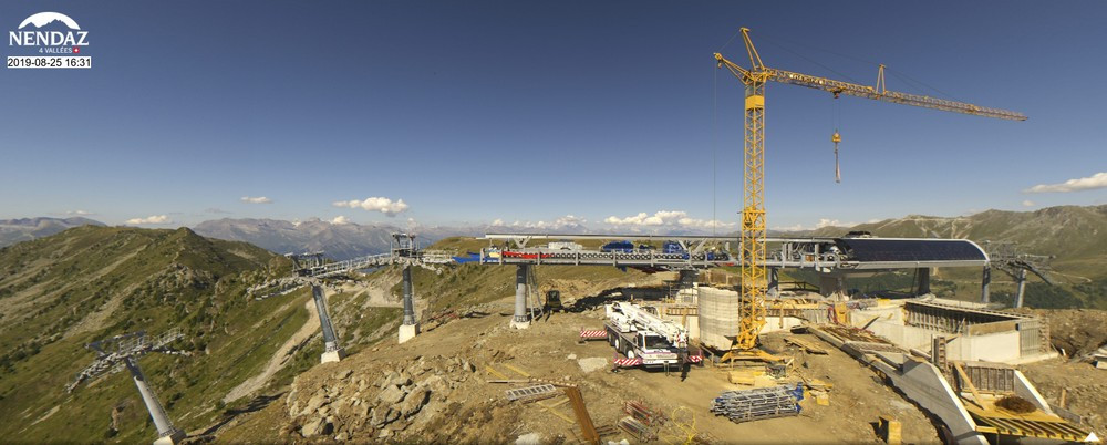

Avancement à ce jour : La gare amont est en cours de montage avec le transfert sur le tronçon existant ainsi que les pylônes qui ont été héliportés vendredi 16 août dernier.
Au fond à droite, on distingue une construction en béton qui est probablement un tunnel pour traverser sous l'installation comme il sera impossible de traverser entre les deux gares quand l'appareil tournera en mode accouplé

Biensi il s'agit d'une gare intermediaire elle me semble un peu plus longue que la normalité, mais ça peut être seulment une impression par rapport à les gares intermediaires d'autres TCD

Je pense que c'est plutôt une déformation de la réalité car la webcam assemble plusieurs photos pour n'en créer qu'une seule.

N'oubliez pas qu'il s'agit de deux installations distinctes capables de transférer les cabines et non d'une gare intermédiaire ne faisant que dévier le cable.
Du coup niveau longueur on a deux gares normales avec contour permettant une exploitation en mode désaccouplé + une section supplémentaire pour réaliser le transfert des cabines. Bref, si on compare par exemple avec la station Schwarzsee des télécabines Matterhorn express, qui fait la jonction entre les tronçons "indépendants" 2 et 3, la longueur me parait tout ce qu'il y a de plus normale.

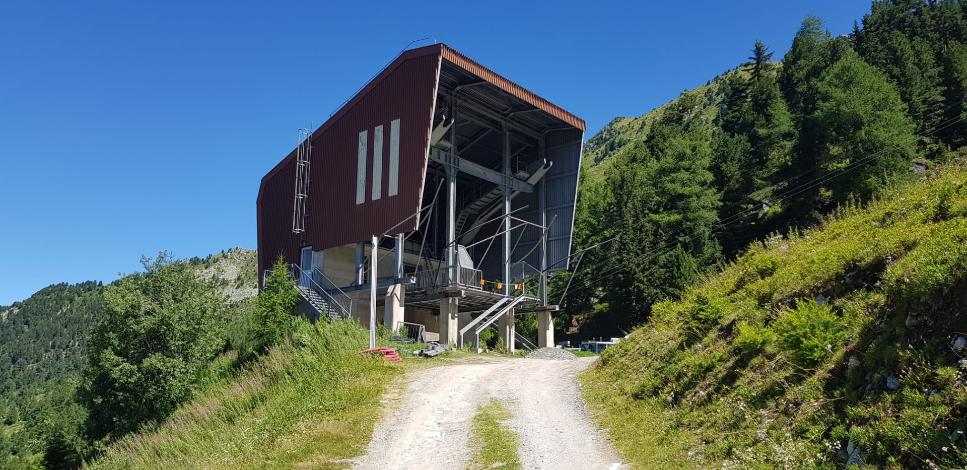

L'ancien station aval de la Télépherique:

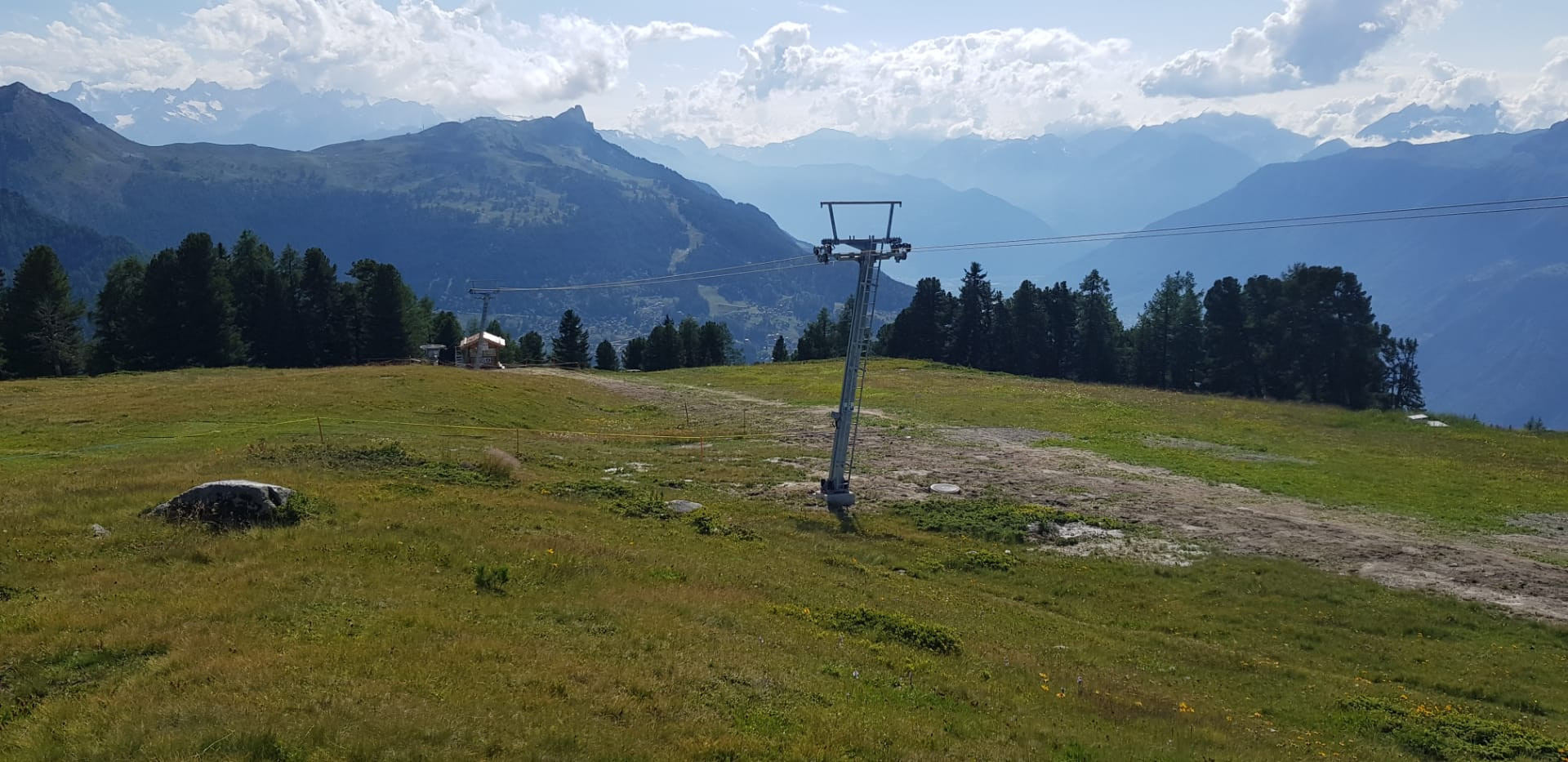

L'ancien Teleski:

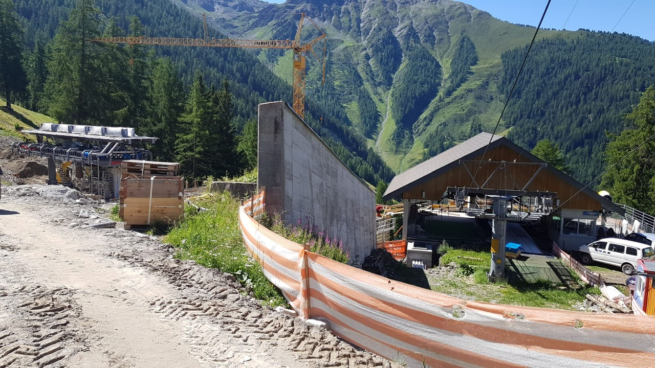

Station aval
Vieux et nouvelle:
Seulement nouvelle:
