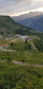

Vue de haut sur le départ du futur télésiège :

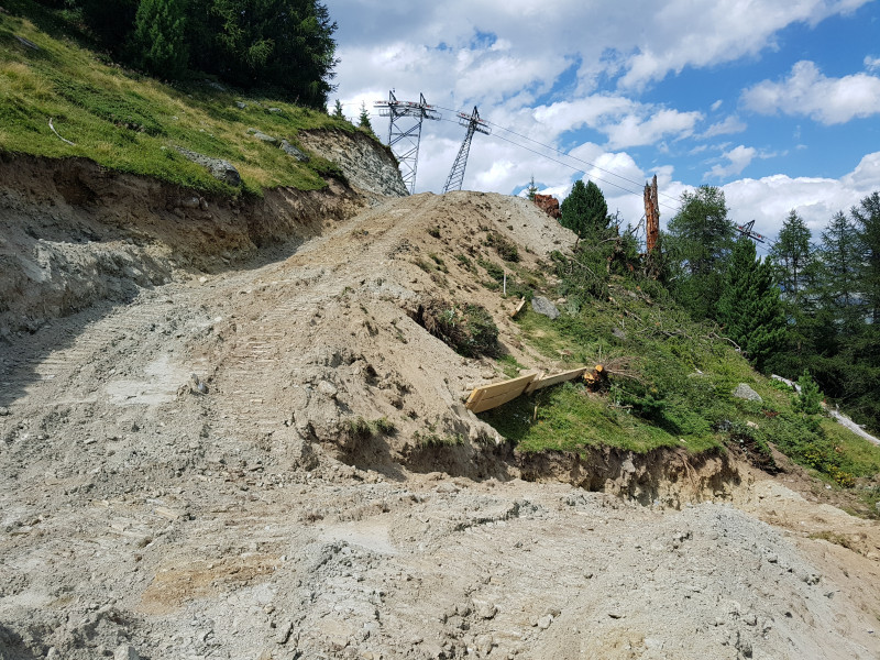

Ici, nous pouvons apercevoir la pelle mécanique qui a fait les terrassements:

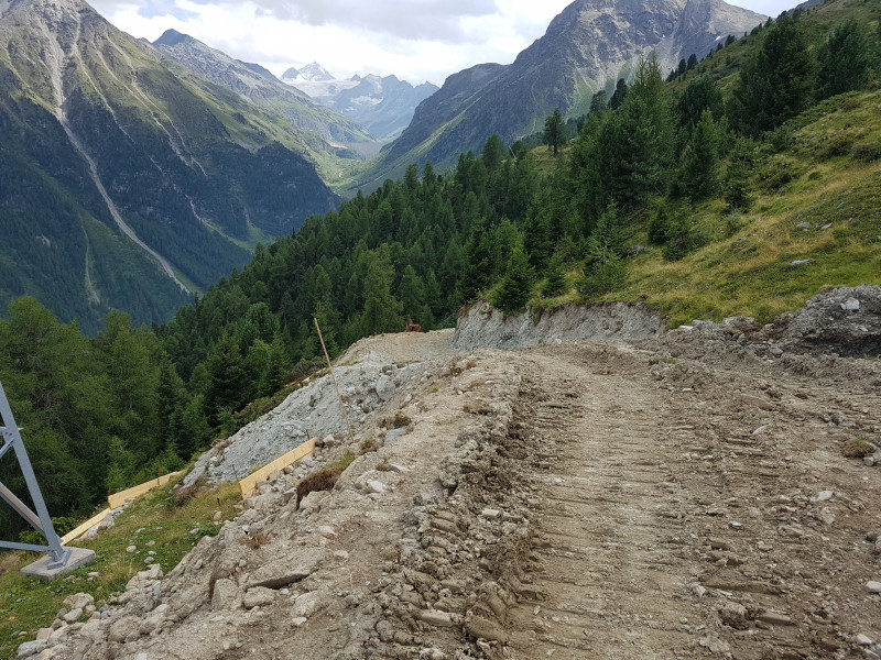

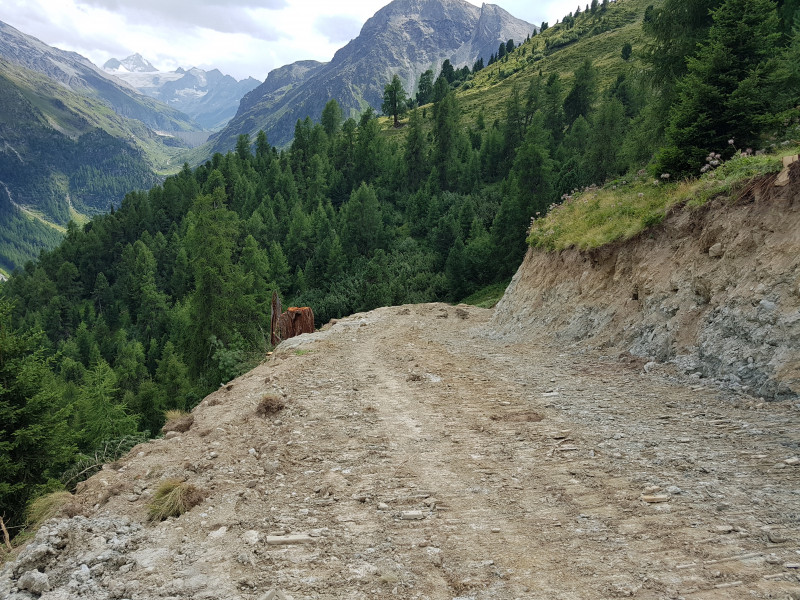

On peut voir le chemin qui mènera au futur télésiège :

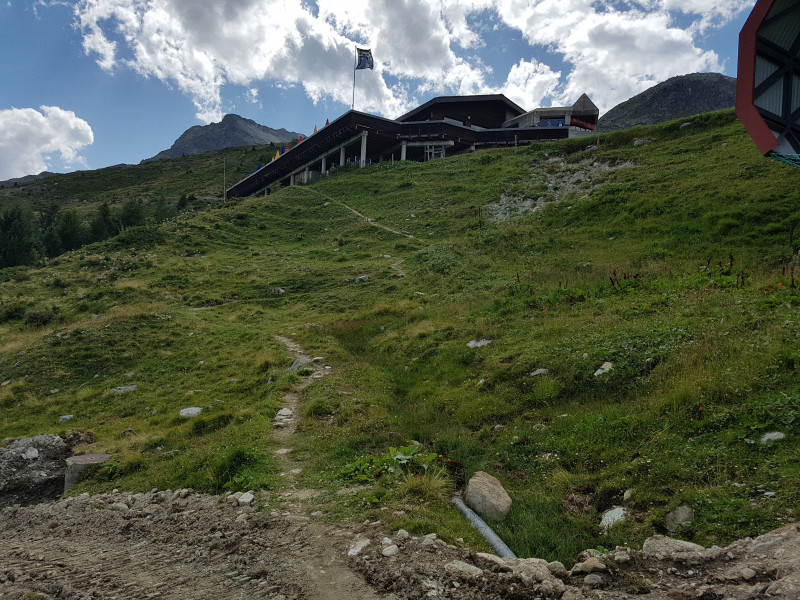

Un chemin partira du restaurant pour rejoindre l'autre chemin :

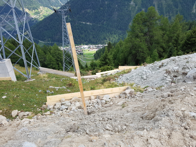

Planche de bois qui aide à tenir le terrain :
Suite du chemin :

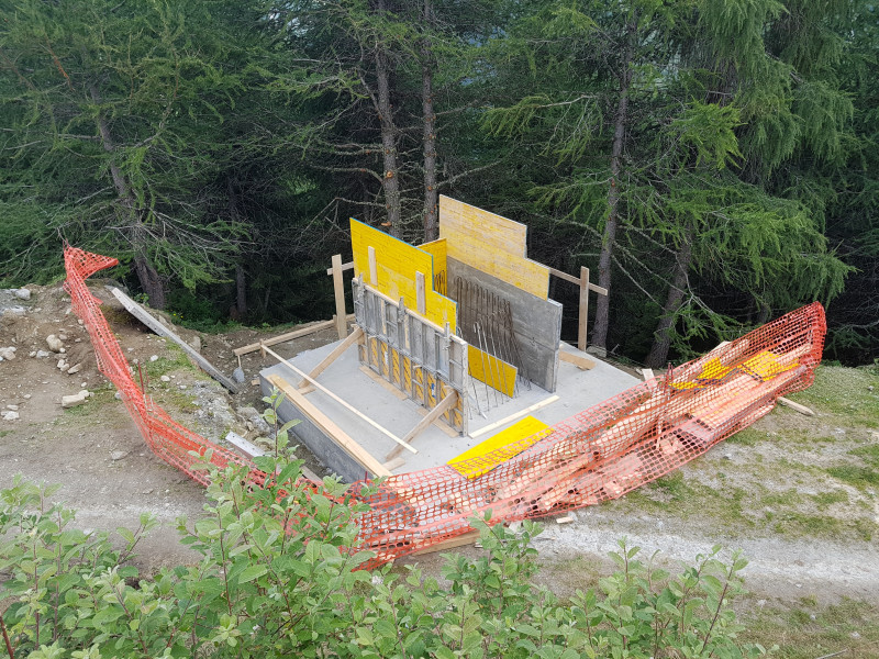

Fondation sous différentes vues du pylône 2 :

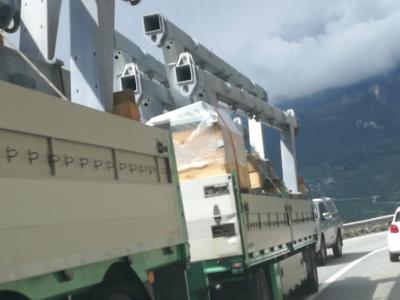

Plusieurs camions livrent des éléments de pylônes en provenance d'Autriche et entament la montée de Bendolla vers la Drop Zone à Lona 1.
Débarquement du matériel à proximité de la station aval du téléski Lona 1.

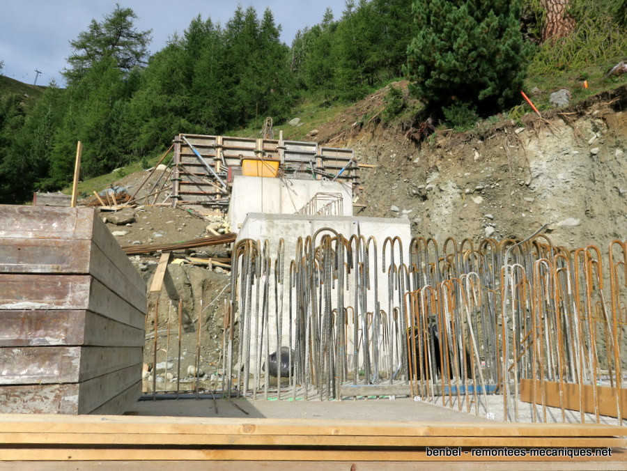

Evolution des travaux de fondations en station amont.

Bonjour à tous,
Je profite de la construction du télésiège du col du Pouce pour finalement m'inscrire à ce forum qui m'intéresse depuis quelques temps.
Je suis Belge mais ma deuxième maison est Grimentz.. J'y vais depuis que j'ai 6 ans (1999) au moins chaque année et maintenant je suis à +- 6/7 semaines par an. Je n'avais pas pu voir quand chose de la construction du Téléphérique Grimentz-Sorebois, j'espère donc pouvoir suivre au plus près ce chantier!
J'ai regroupé dans un album partagé toutes les photos/vidéos que j'ai. Pour l'instant rien de plus que les photos déjà postées plus haut ou sur Facebook.
https://photos.app.g...KhcatwY6MLwZcUA
La société de construction Melly qui s'occupe avec Airglacier du bétonnage et construction des stations aval et amont poste souvent sur instagram ou FB : https://www.instagra.../p/B1G8mCqHXOW/
J'ai croisé en rentrant en Belgique il y a 10 jours plusieurs semi-remorques transportant des éléments des pylônes.
Je serai présent sur place début septembre ainsi que pendant la semaine de la Toussaint, je ne manquerai pas de vous partager ce que j'y verrai!

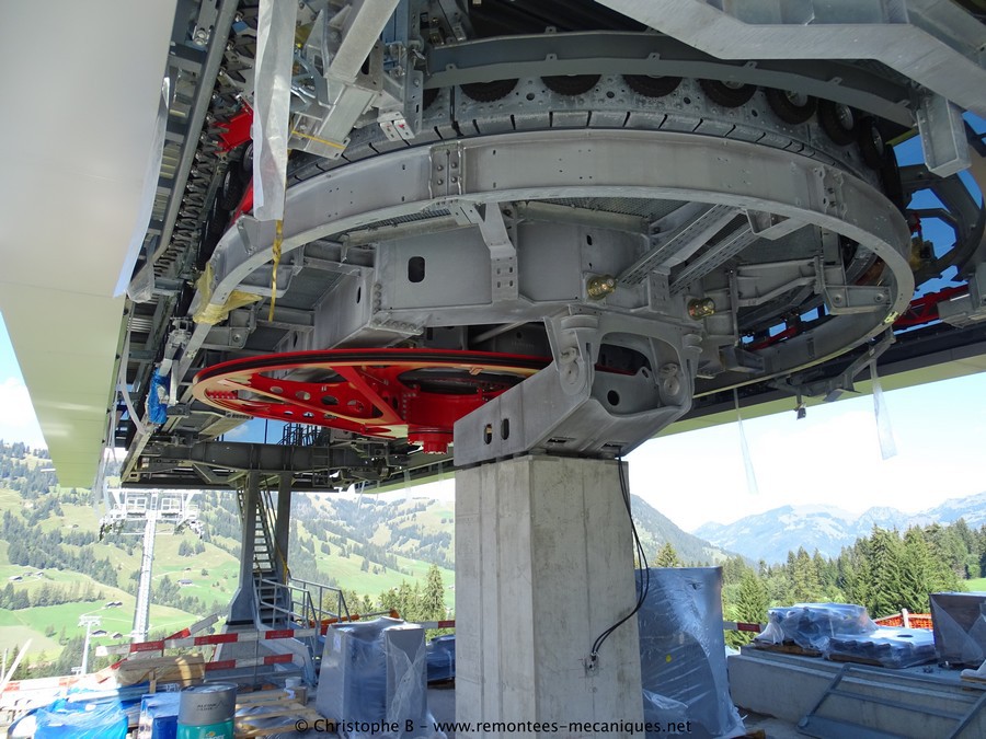

Merci pour ton suivi Bernard !
Ce pilier me laisse perplexe, je ne reconnais pas la partie métallique par rapport aux autres gares D-Line :
(Gare du TCD10 de Saanenmöser)

Cookie, la tête de pilier est encore en montage mais il est clair qu'elle ne sera jamais semblable à celle de Saanenmöser. Pour moi il ne serait toutefois pas surprenant que les têtes soient différentes pour un TSD6 par rapport à celles d'une TCD10. Tu n'as pas un exemple d'un autre TSD ? (je viens de regarder Davos mais tout est caché par une sous-toiture).

Le coffrage du socle du P1 prêt à être bétonné.
Evolution du ferraillage et du coffrage des 2 piliers de soutien de la station aval.
