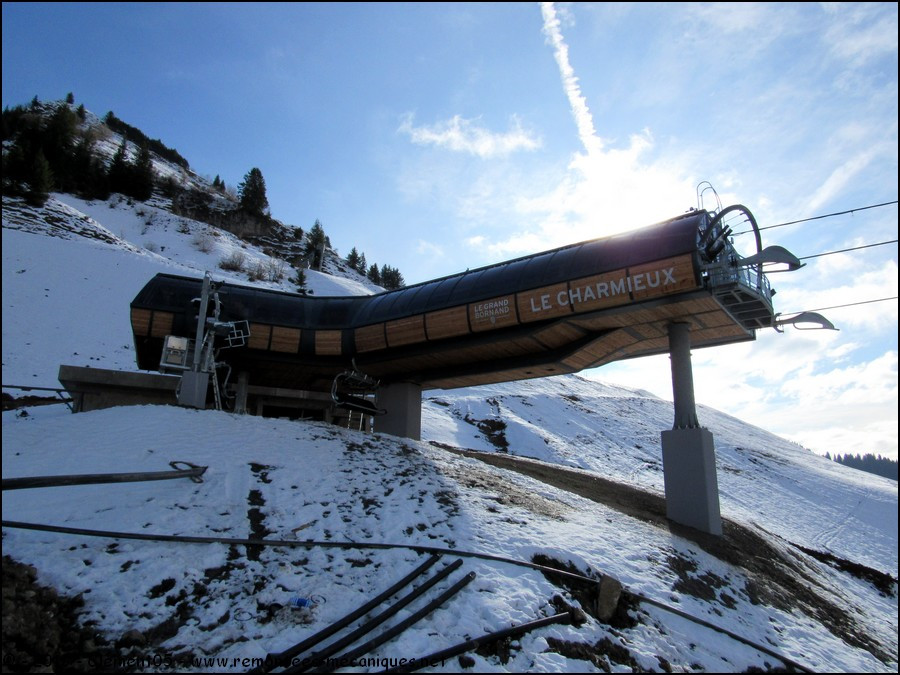

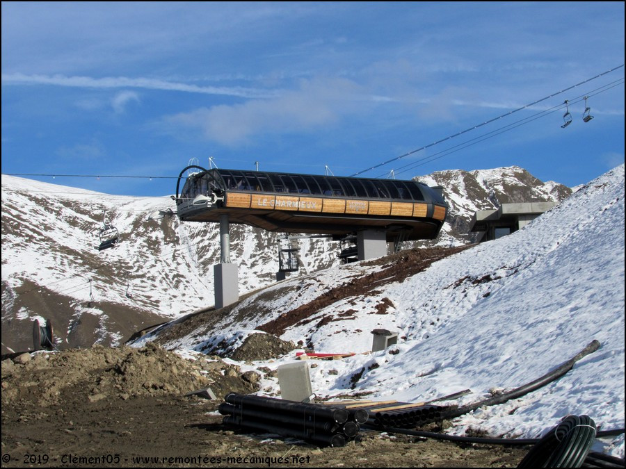

Suivi du jour (sûrement l'un des derniers pour ce TSD avant l'ouverture!) : les sièges sont en ligne (les monteurs devaient être pressés de finir, le dernier siège n'a pas son garde-corps monté entièrement et n'a pas encore passé l'aiguillage du rail en gare amont :D ), les essais ont donc commencé. A noter que les pylônes du TSF des Gettiers sont toujours là, de même qu'une partie des sièges des Outalays.
Les terrassements effectués ne semblent pas avoir aimé le redoux de ces derniers jours, en aval c'est beaucoup descendu... Le chantier globalement est très boueux.

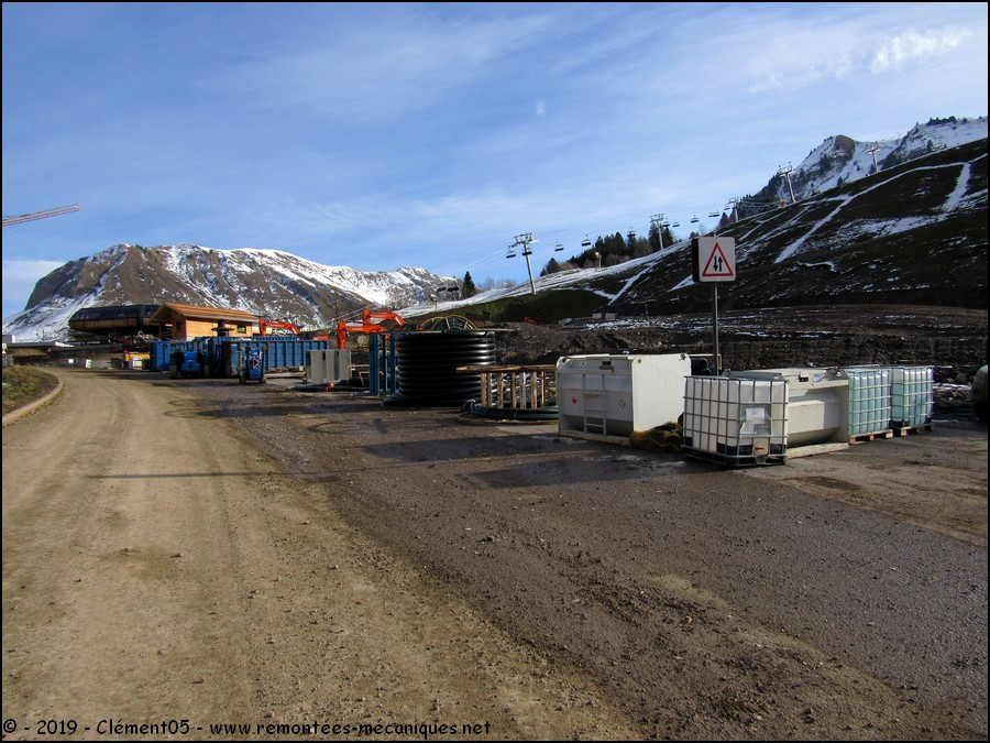

Arrivée sur la partie aval du chantier.
Le contour déporté. Le tapis de positionnement est bâché.

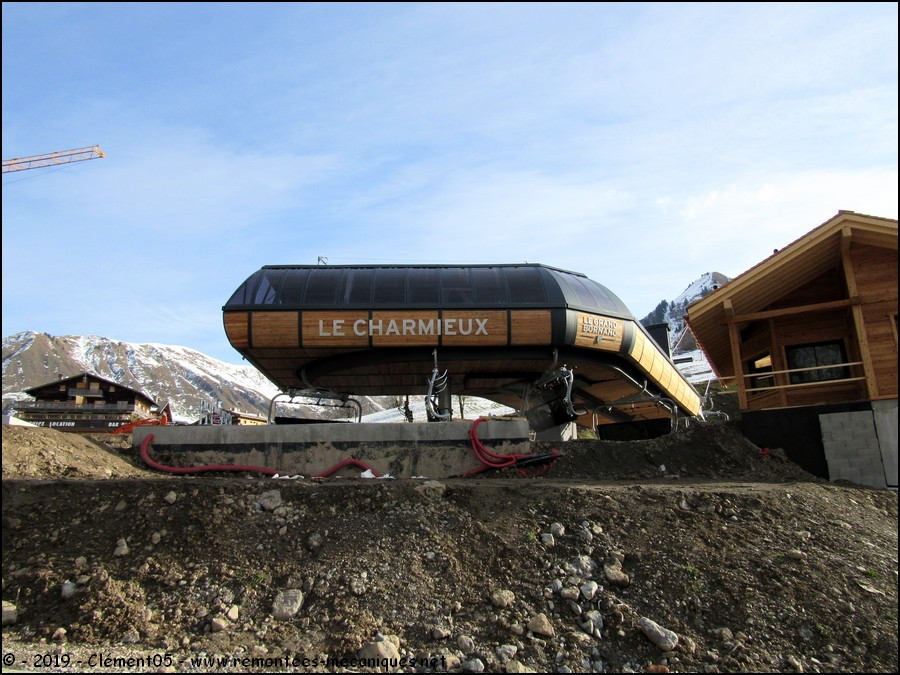

La gare aval et le premier pylône.
Afin d'éviter la mise en place de prises de mouvement plus balaises, le contour au-delà de la partie alignée avec le câble est entraîné par des moteurs que l'on devine derrière les plexis.

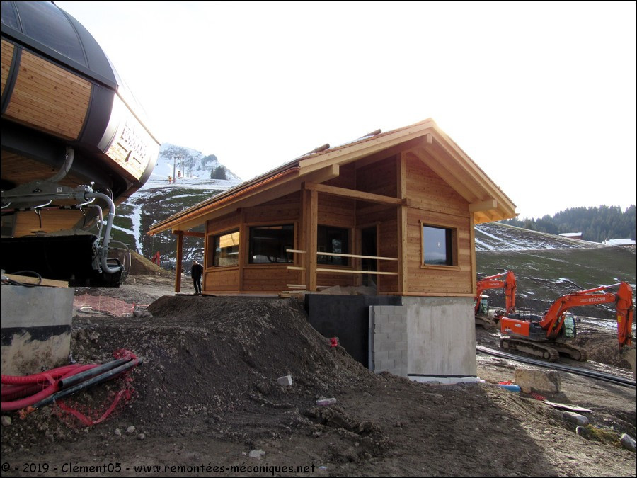

La cabane 4****.
Un siège.
La pince LPA avec un nouveau système de verrouillage (en plus de levier, le mécanisme derrière le dossier n'est pas le même que sur les appareils HTI habituels).
On est prévenus...

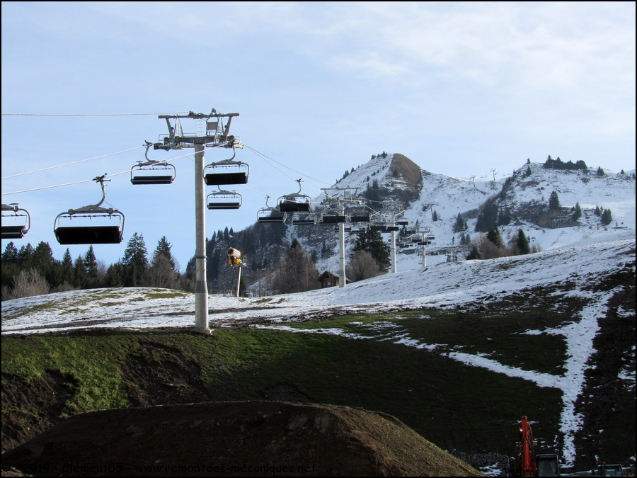

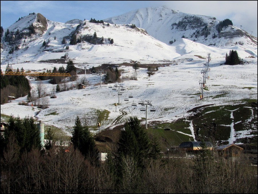

Perspective de la ligne depuis la gare aval...
... et depuis la D4 qui vient de Saint Jean de Sixt.

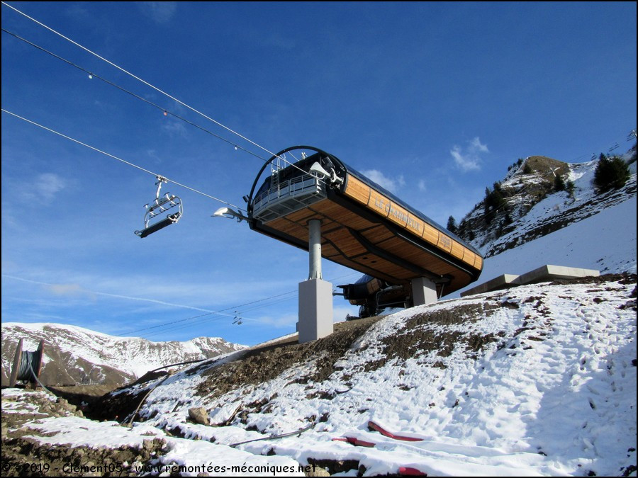

La gare amont, avec la zone de débarquement et le dernier siège mis en ligne.
En s'éloignant, les structures sur lesquelles étaient posés les sièges.

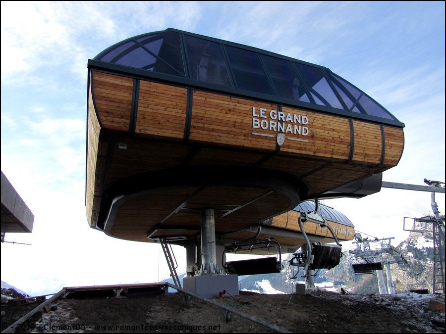

La gare de trois quarts, elle est pour le moment unique en son genre.

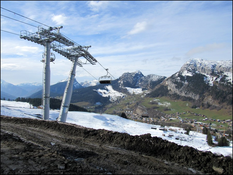

Les deux derniers pylônes et la ligne.

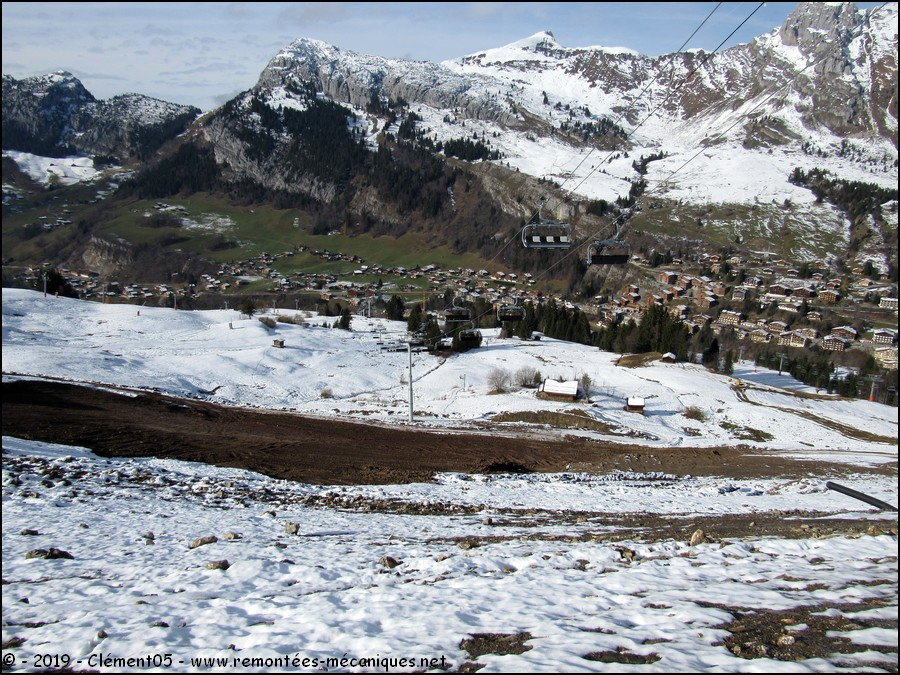

Regard vers l'aval après avoir traversé la ligne.
La gare d'arrivée et le TSD6 de la Floria au fond.
En repartant vers le plateau du Rosay.
Dernière vue.

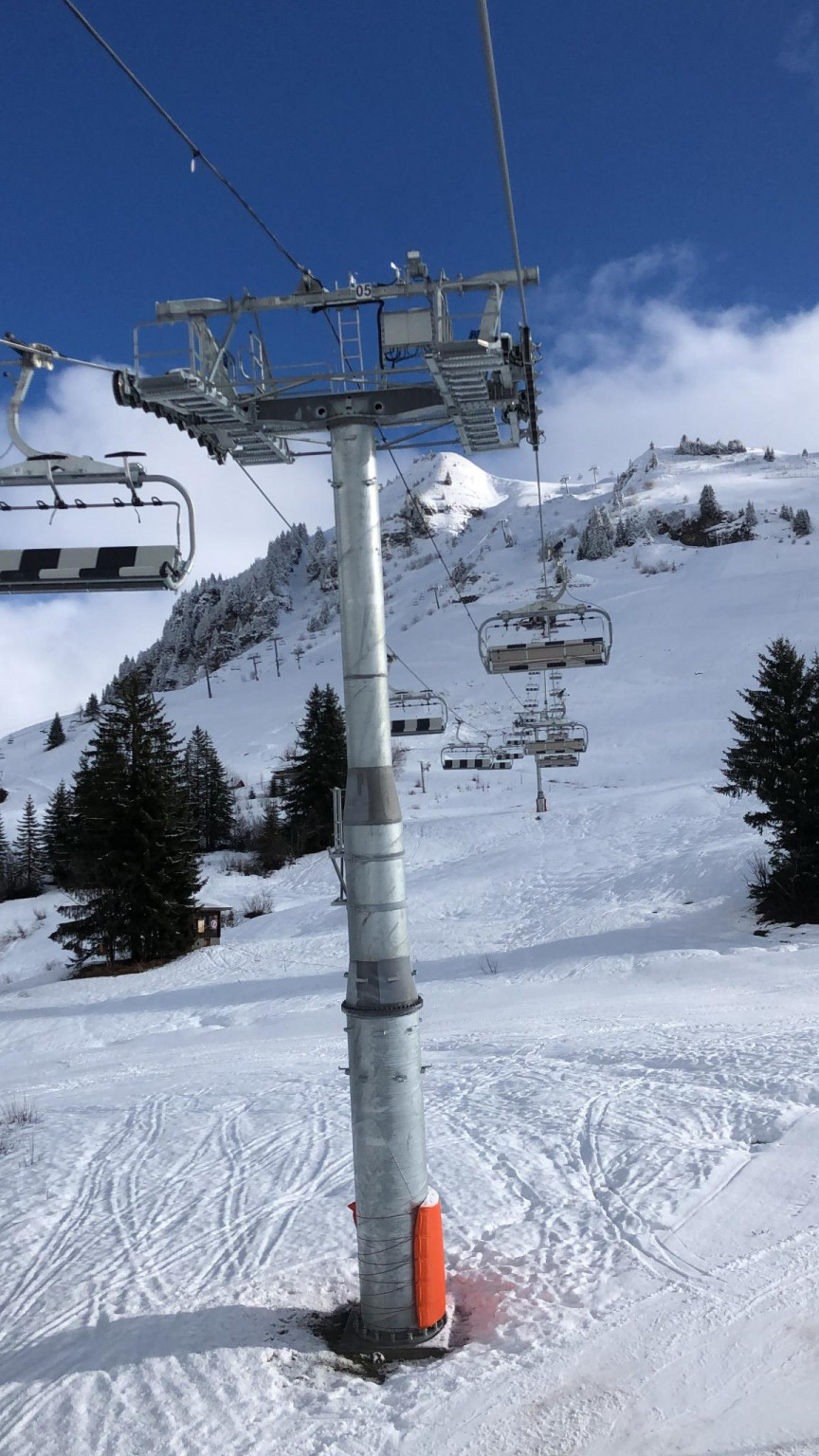

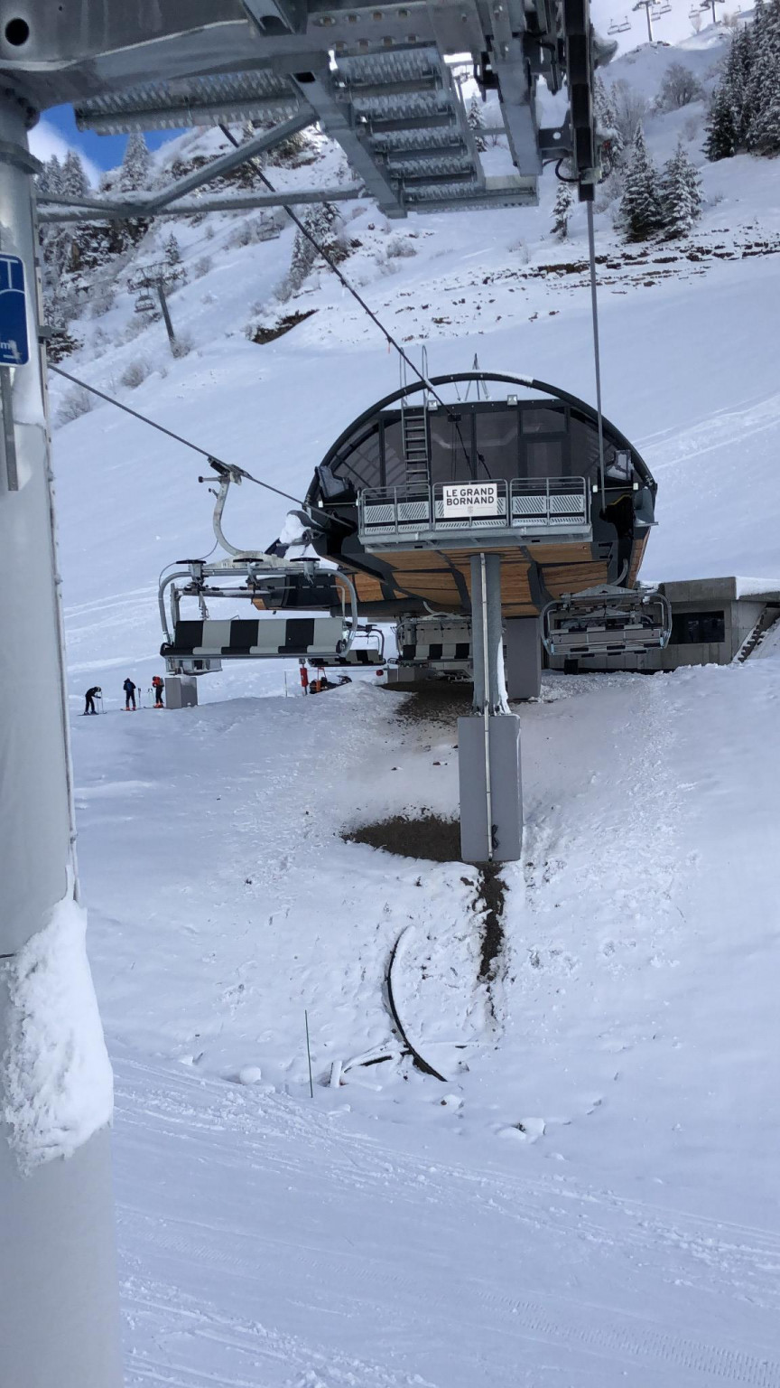

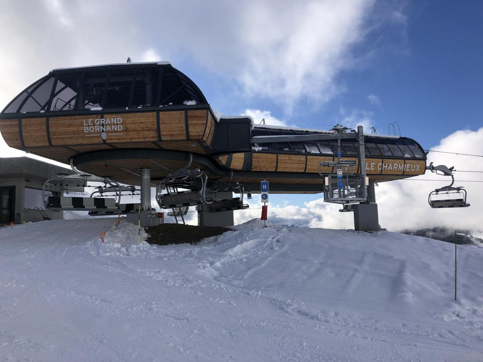

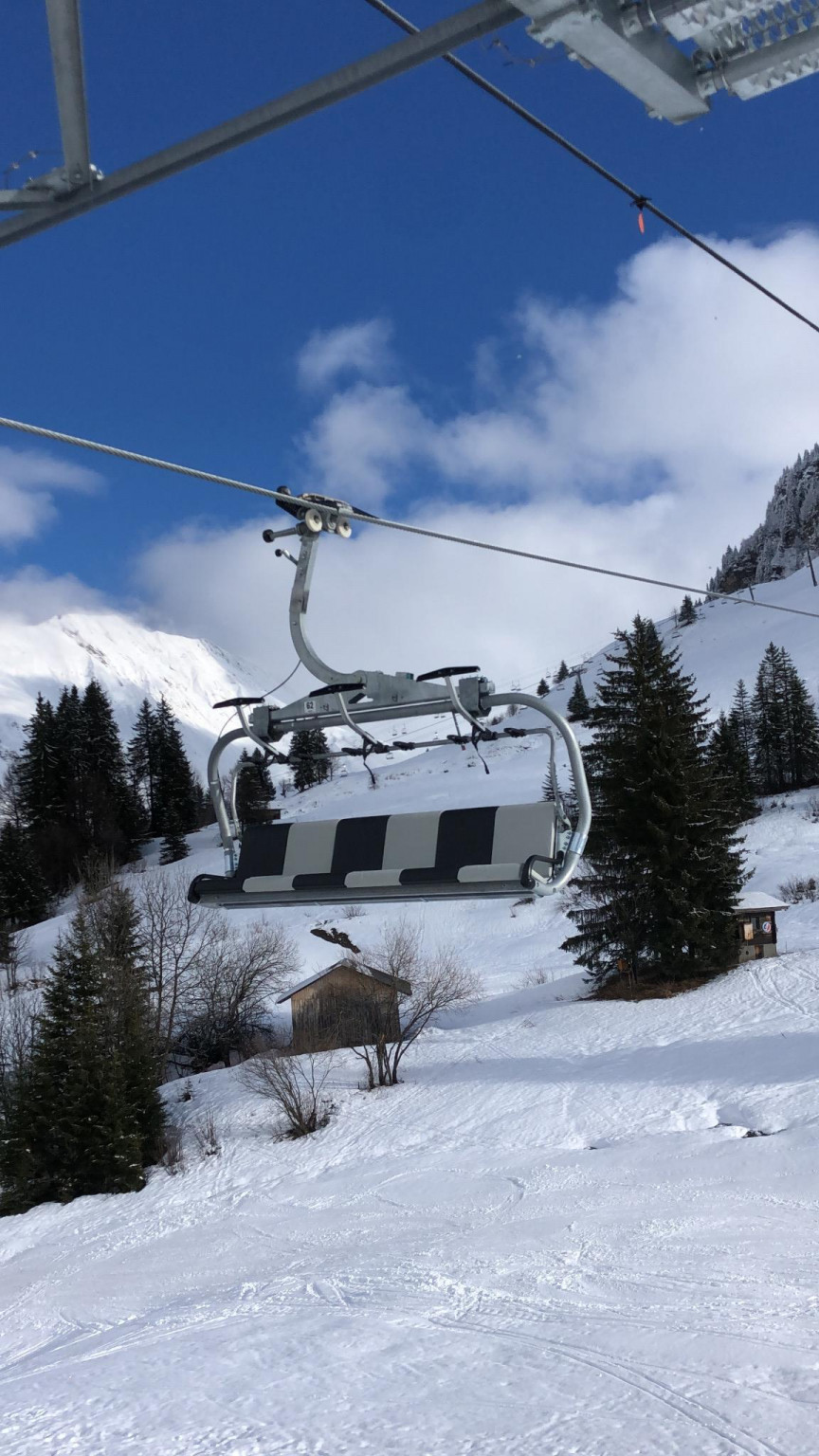

premiers tour de poulies aujourd'hui, et une première impression plus que positive ! Je n'en ai entendu que du bien ! Malgré tous les râleurs et les critiques, ce télésiège est une réussite en tout point !
Aucun soucis dans la journée, le personnel encore en pleine formation est très satisfait de cet appareil encore en plein rodage. Aussi satisfait de l'interface de pilotage et de tests.
Ce prototype dispose de plusieurs capacités, comme le fait de pouvoir contourner toutes les pannes, pièce à la place du réducteur, 2 moteurs…. au dire des conducteurs, aucune chance quasiment d'avoir à pratiquer une évacuation verticale.
6m/S c'est aussi un gros plus avec un trajet en à peine 3 minutes, dans le silence et le confort.
Voici quelques photos de l'appareil, ou plutôt de la bête :
Reste à voir maintenant comment cela se deroule en période de forte fréquentation et dans des situations d'enneigement plus clémentes.
