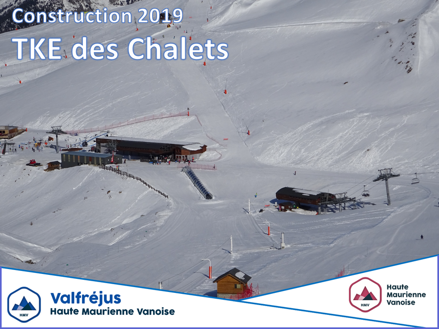

Construction TKE des Chalets – Valfréjus
Doppelmayr – 2019

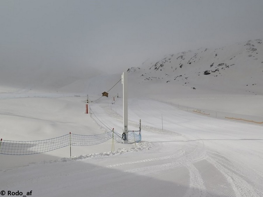

L'actuel télécorde des Chalets 1.
L'actuel télécorde des Chalets 2.

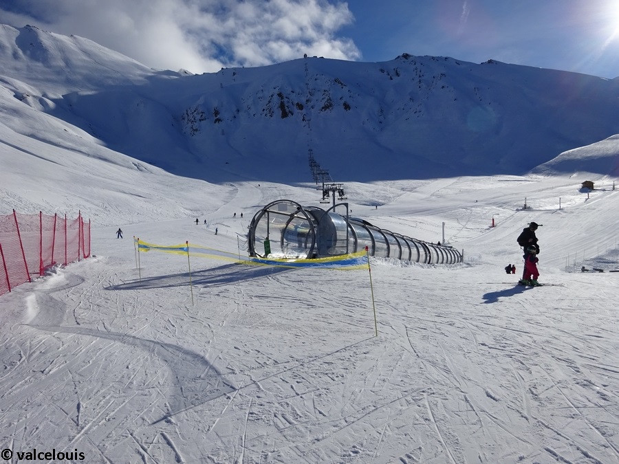

Le tapis du Plateau.

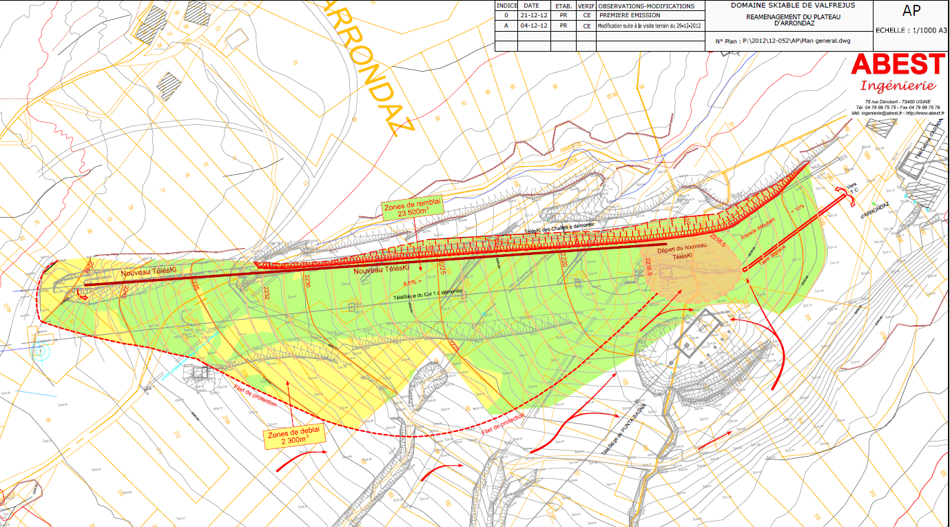

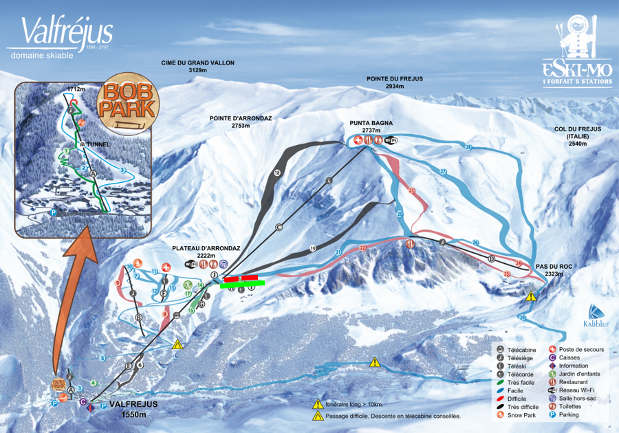

Il est rapidement apparu que les deux télécordes installés en 2013 étaient très peu utilisés, voire même complètement délaissés de la clientèle, en raison de la difficulté de les emprunter par les skieurs débutants notamment dû à la pente trop importante pour ce type d’appareil.
De plus, cet espace d’apprentissage est situé sur une zone de convergence des skieurs avec l’arrivée de plusieurs pistes susceptibles de transiter par la piste desservie par les télécordes. Cette situation ne fait que renforcer la dangerosité de l’espace débutant par la présence de nombreux skieurs. C’est pourquoi il a été décidé de revoir complètement l’espace débutant en réaménageant la zone. L’objectif de ce projet est de retirer les deux télécordes présents sur le site et de les remplacer par un téléski avec un ou deux lâchers intermédiaires. Le téléski sera situé de l’autre côté de l’espace débutant, plaçant la piste desservie à sa gauche. Ceci permettra aux skieurs débutants de choisir une pente plus faible après le premier lâcher intermédiaire, ou une pente plus raide à l’arrivé du téléski en fonction de leur progression.
Voici les représentations approximatives sur le plan des pistes des tracés des anciens appareils (en rouge) et du nouvel appareil (en vert) :
Plan Atelier Pierre Novat.
^^ Cliquez sur l’image pour la visualiser en grande définition ^^

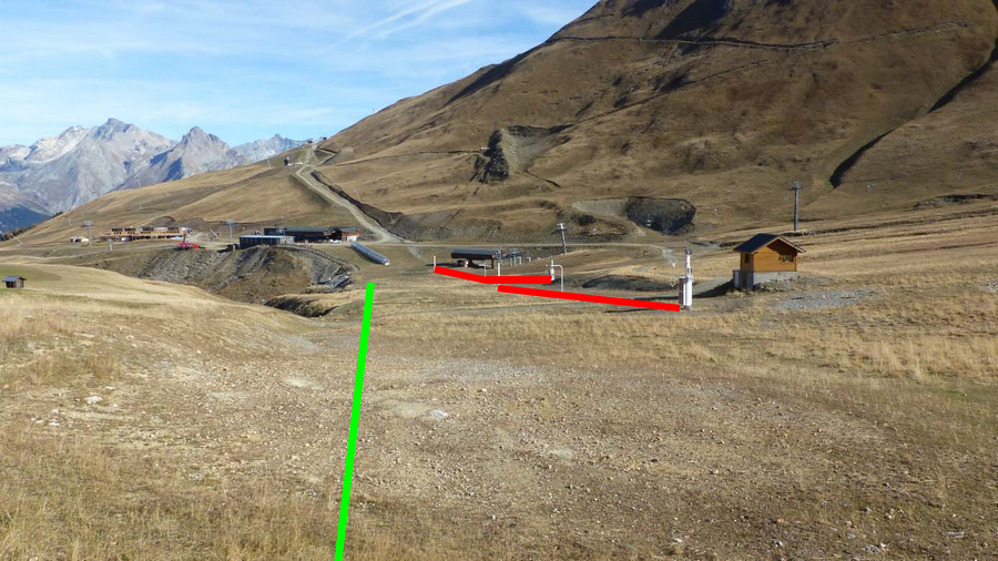

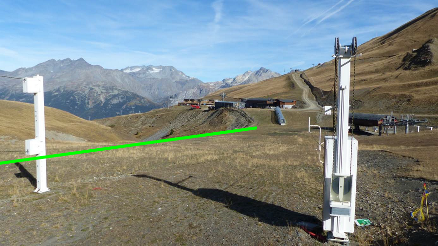

Voici quelques photos sur le terrain avec le tracé du nouvel appareil (en vert) vis-à-vis des anciens appareils (en rouge) :
Tracé précis de l'appareil (1) (© Epode).
Tracé précis de l'appareil (2) (© Epode).

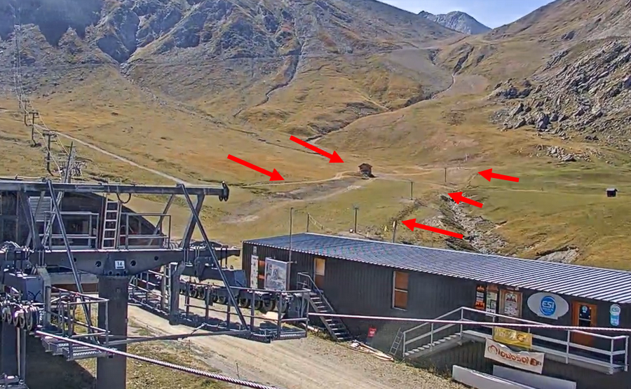

Au 14/09, les pylônes et la gare amont sont montés.
La gare aval est arrivée sur place (gare MTDS classique et identique à celle du TKE de la Challe livré en 2011).
Extrait de la webcam panoramique :

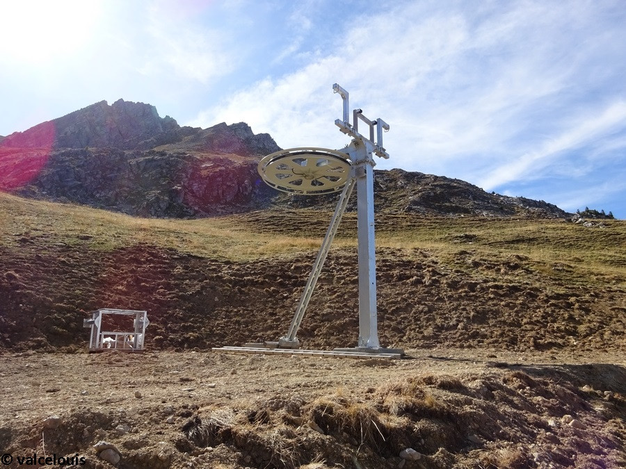

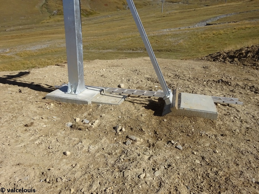

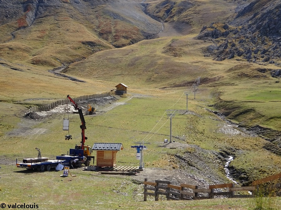

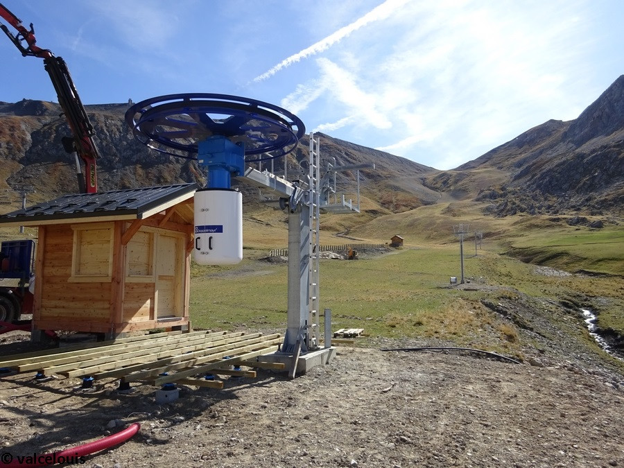

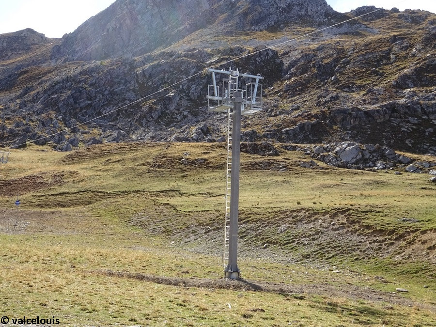

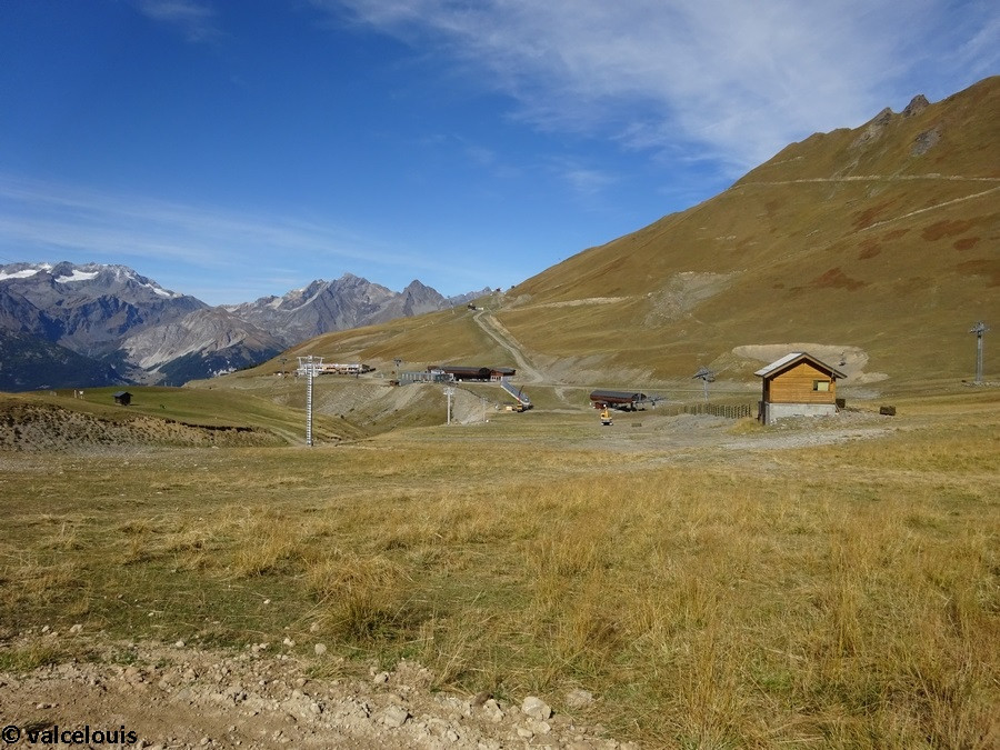

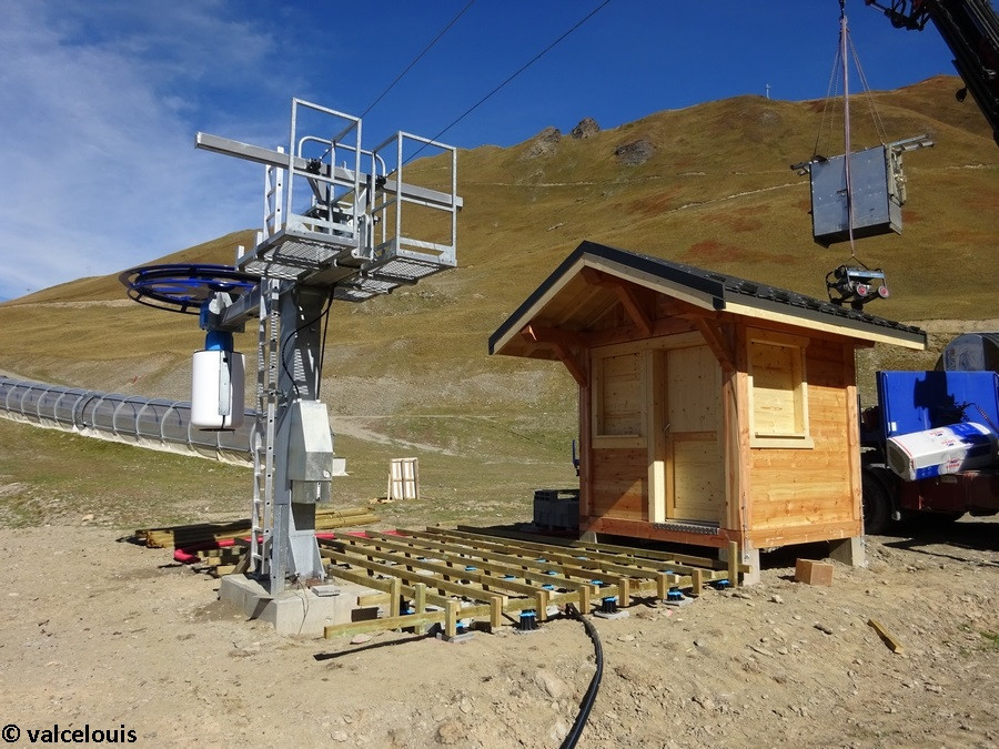

TKE des Chalets - Point chantier du 27/09/19
Les deux gares sont montées sur massifs en béton, idem pour les quatre pylônes sur ancrages métalliques.
La cabane d'exploitation est posée sur ses fondations (modèle identique de celle installée l'année dernière au téléski des Pigniers).
L'embarquement se fera sur une plateforme, comme cela se fait de plus en plus pour les téléskis.
Il manque encore les balanciers pour tirer le câble qui est arrivé. La motrice sera reliée au réseau depuis la G1 du télésiège Punta Bagna.

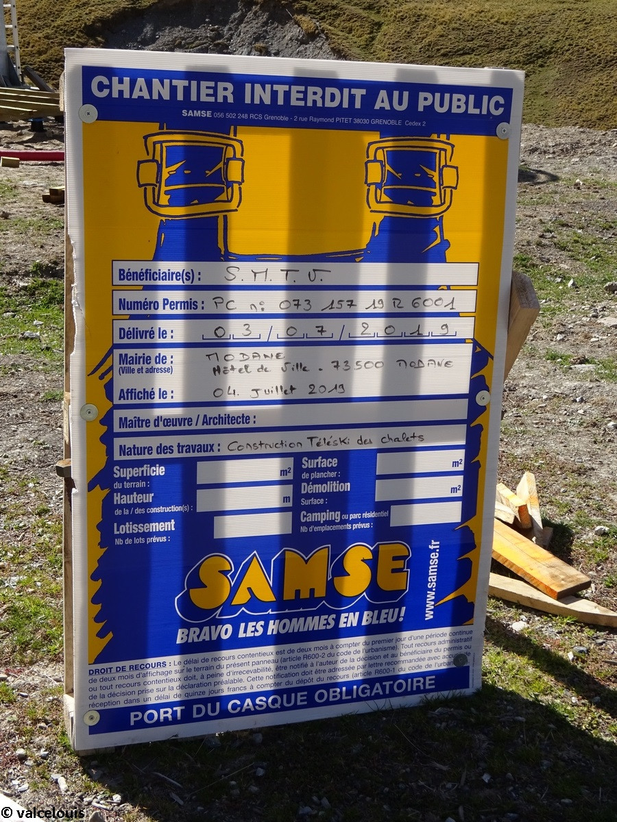

Le permis de construire.
L'ensemble de la zone débutante du plateau d'Arrondaz.
La G1. On notera que des poignées ont été installées sur le capotage du moteur.
La G1, la plateforme d'embarquement, et la cabane.

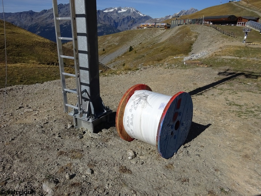

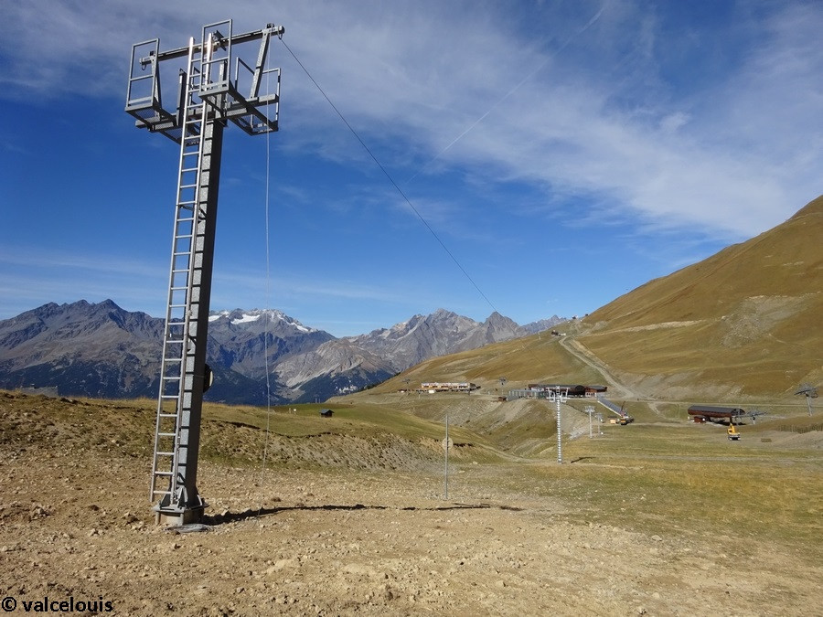

Le P1 et la bobine de câble à ses pieds.
La bobine de câble, fabriqué par C. Y. A. E. S. A.

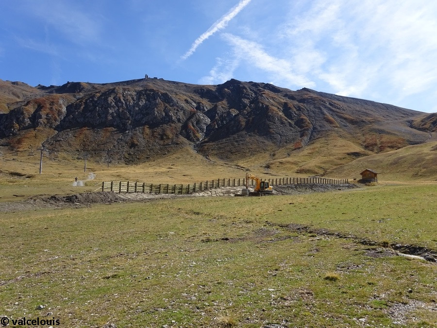

La zone débutante est fermée par une clôture pour l'isoler des pistes difficiles.

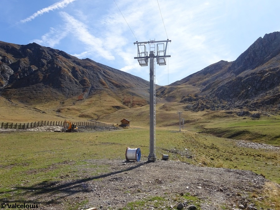

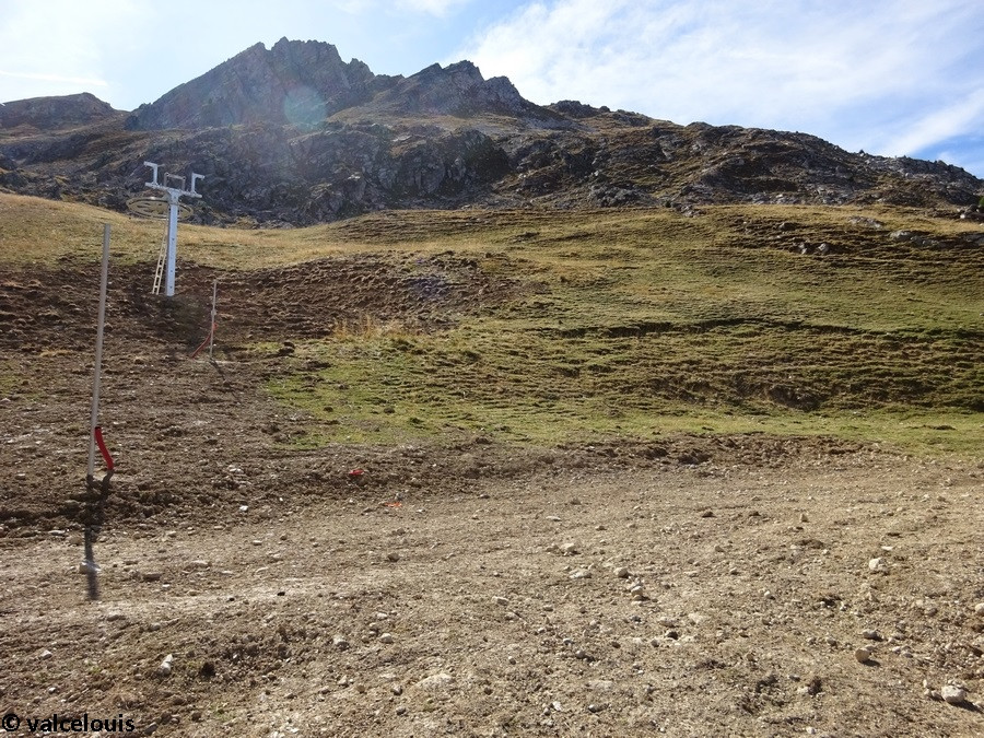

Le P3.

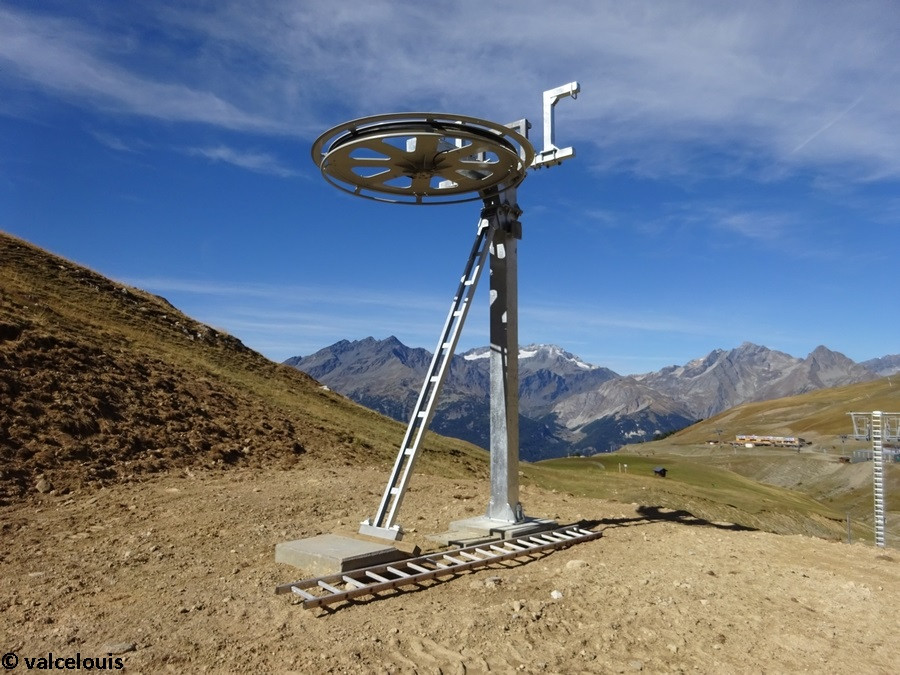

La G2, sous forme de lâcher à distance.
La ligne vue de la zone de débarquement.
La G2 vue de la zone de débarquement.
La G2 en cours de montage.
Les deux massifs béton de la G2.

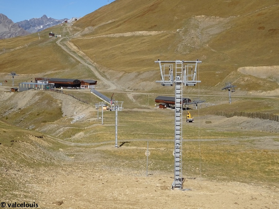

La ligne vue de la G2.

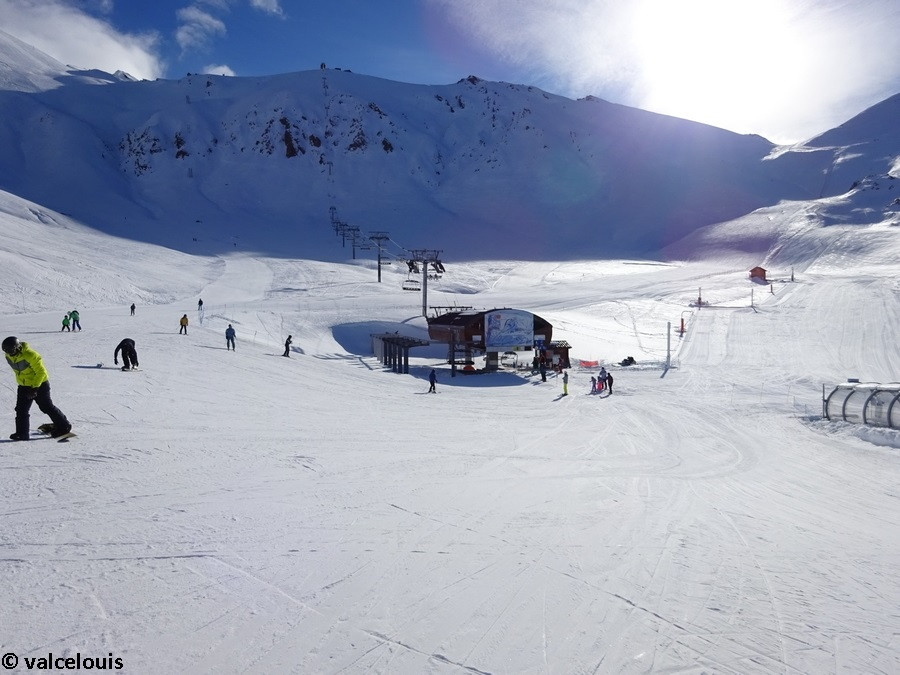

La zone débutante du plateau d'Arrondaz telle qu'elle sera pour l'hiver 2019/2020.

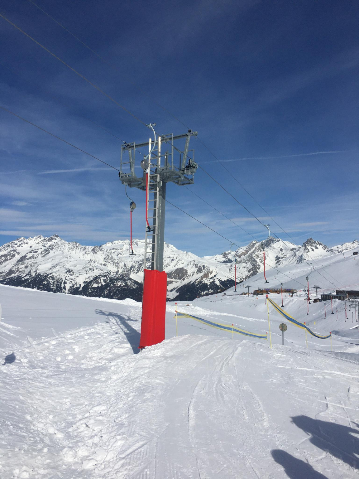

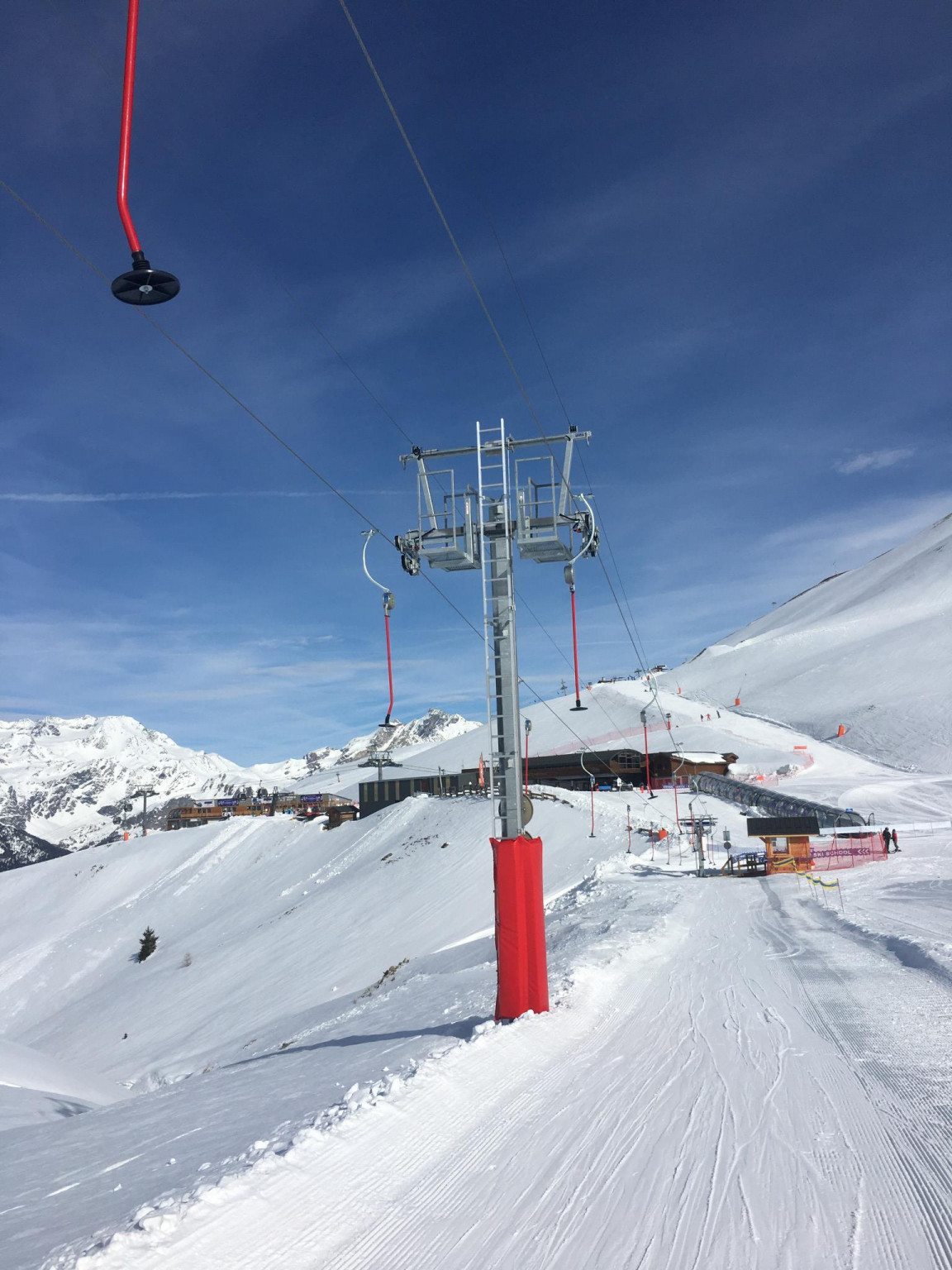

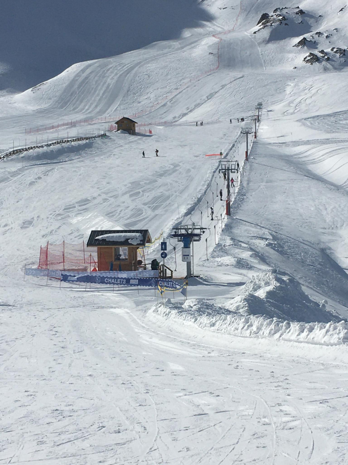

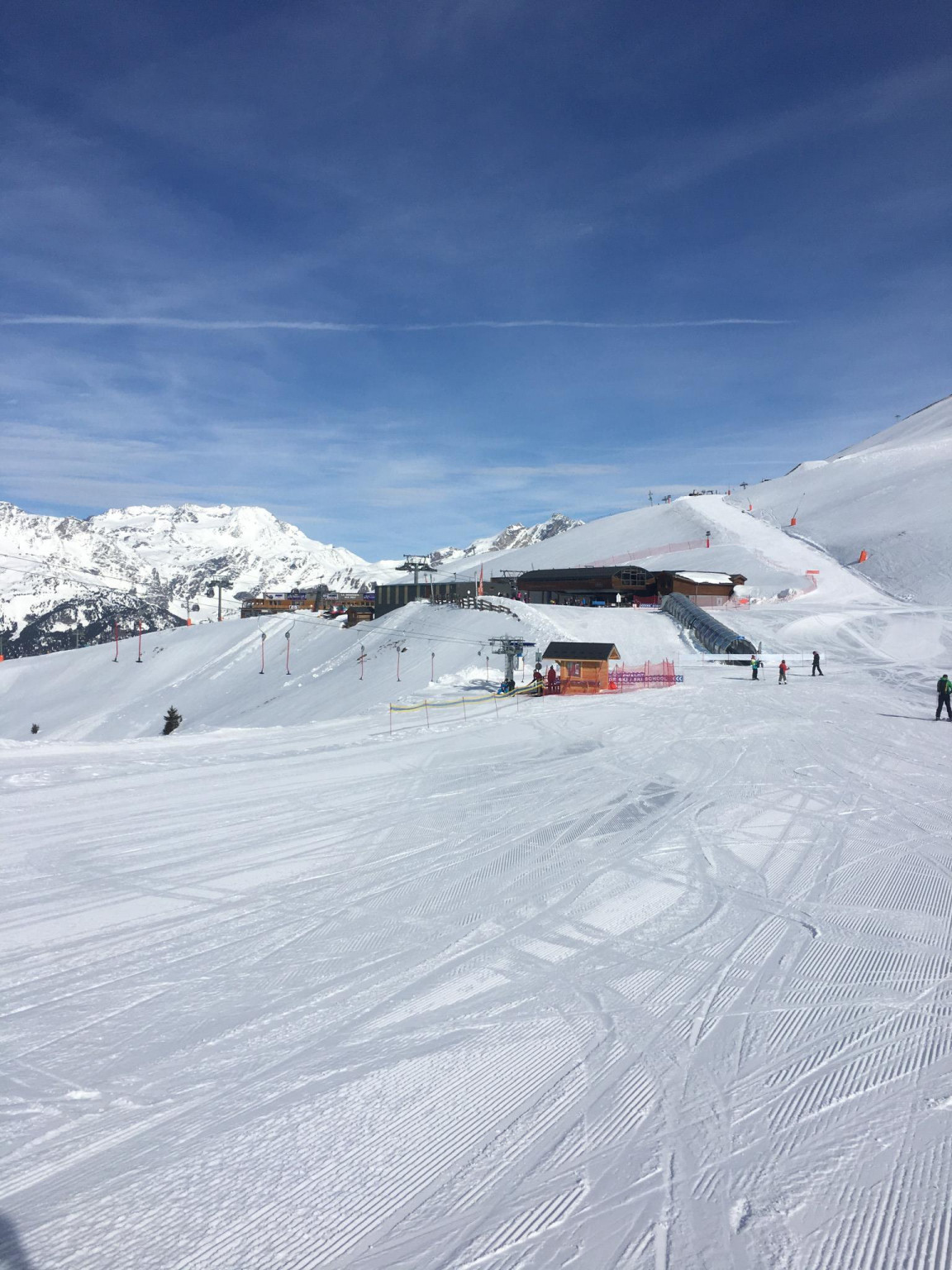

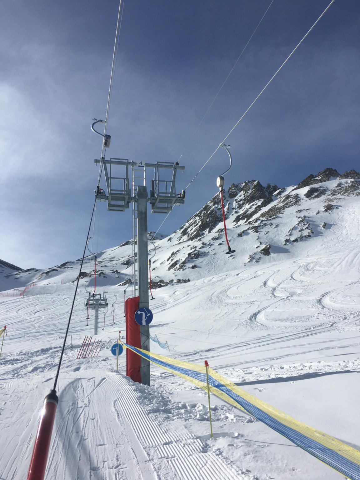

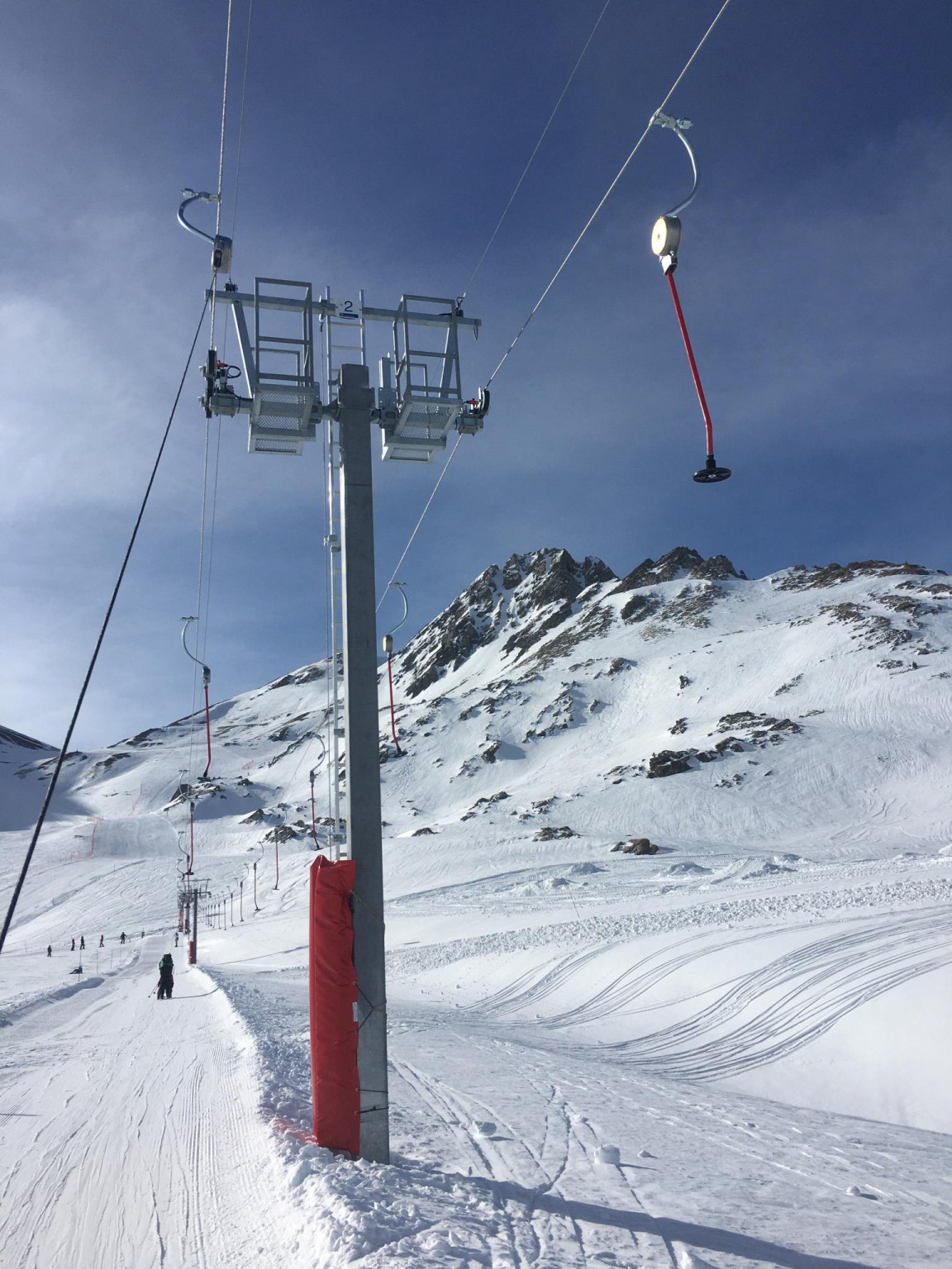

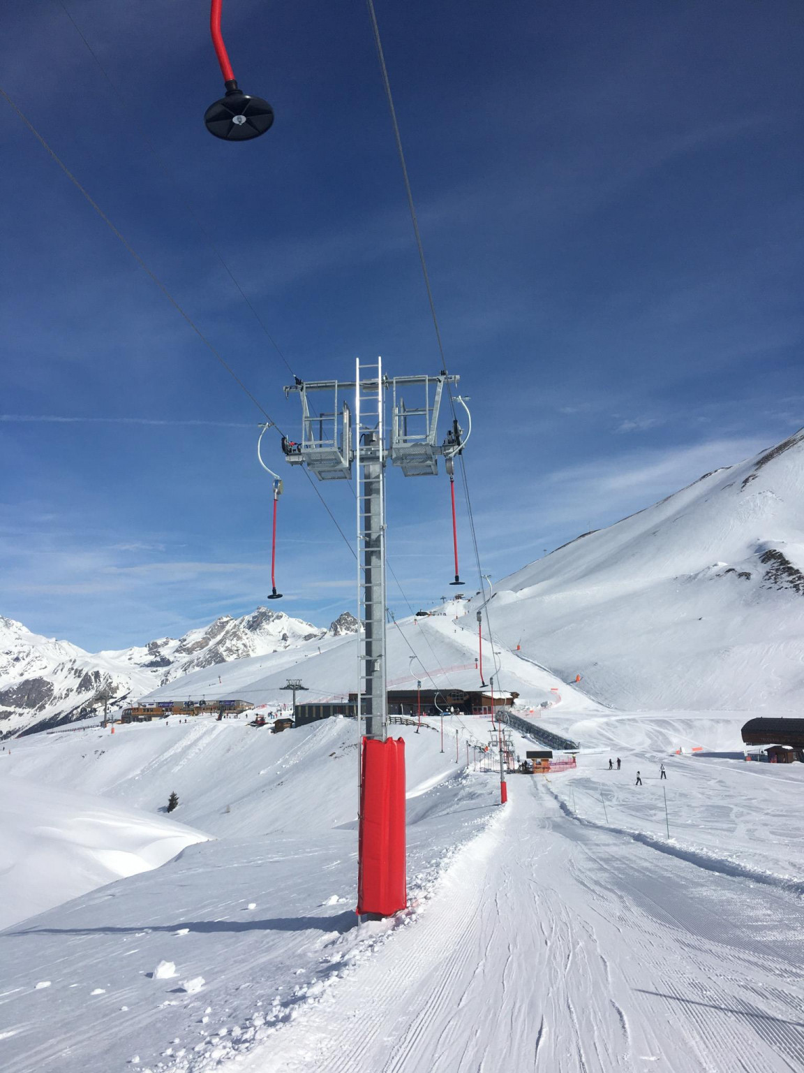

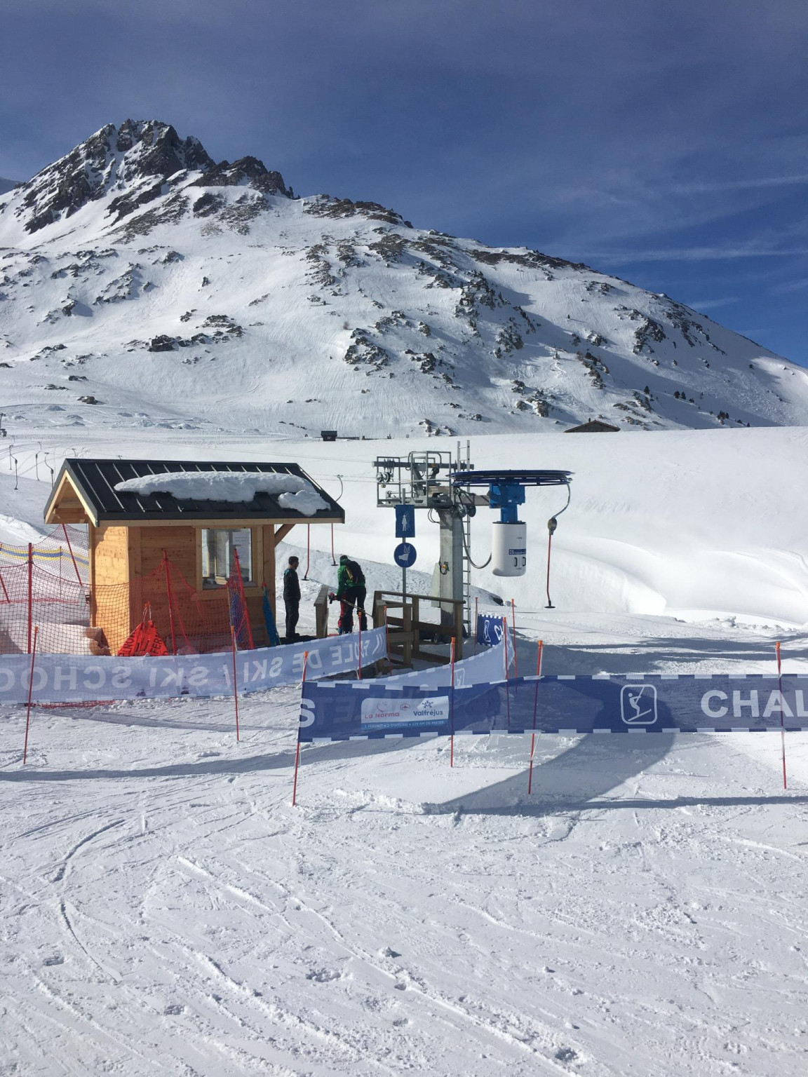

Des photos de l'appareil en fonctionnement:
Vue d'ensemble depuis la G2 de l'Arrondaz

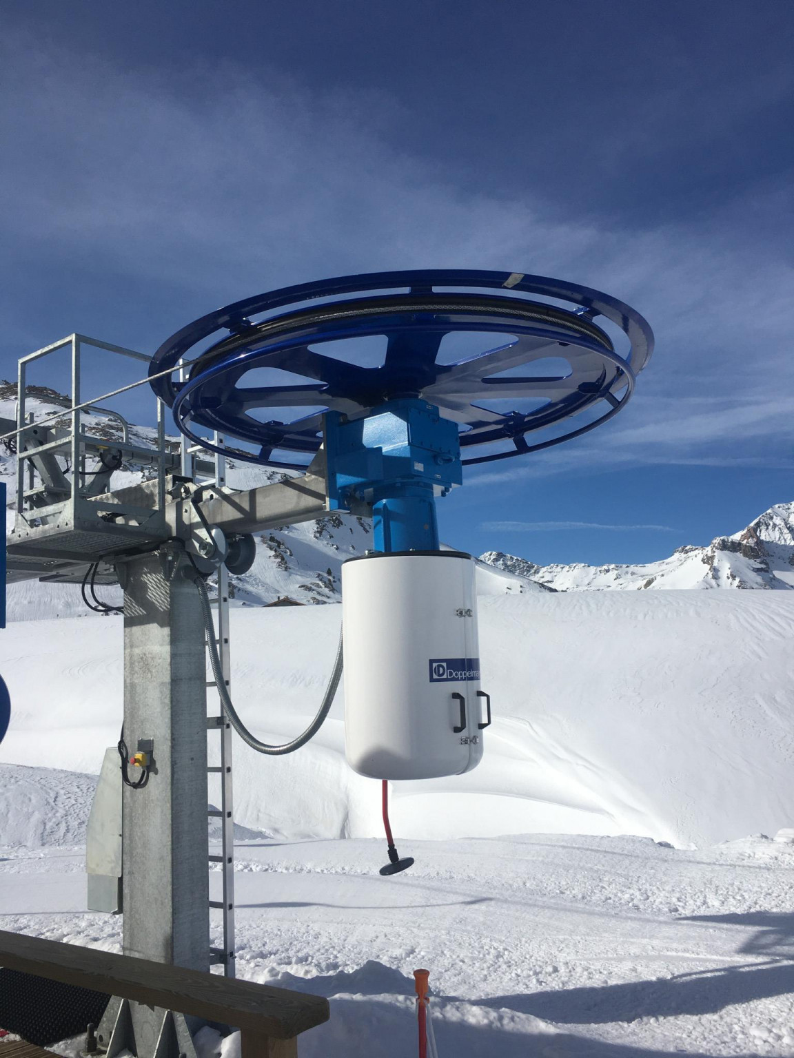

La G1:
Le moteur et la poulie:

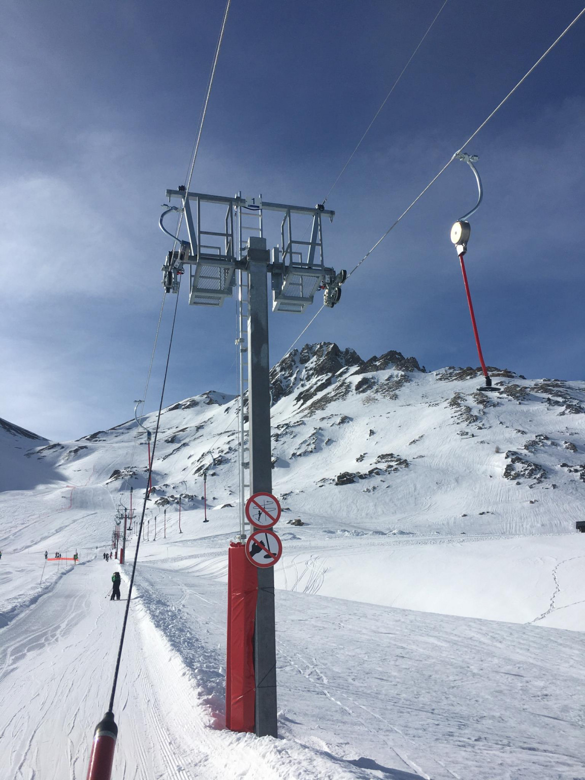

Le P1:

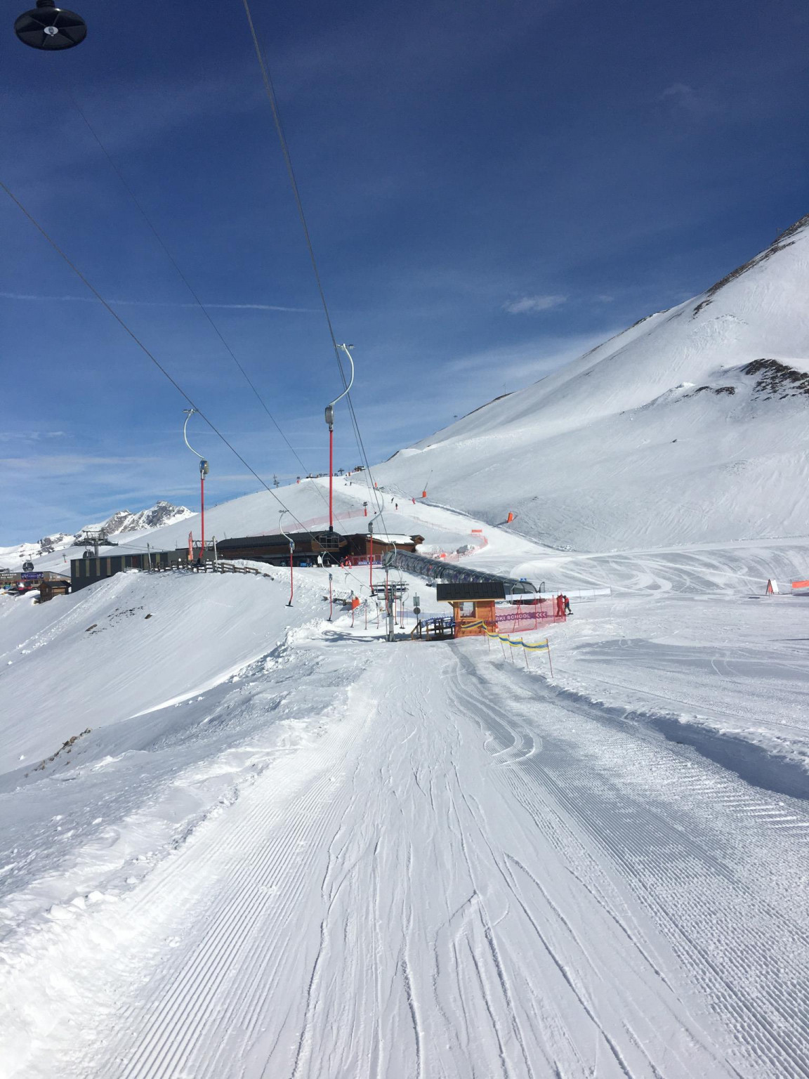

Retour vers la G1:
Retour vers le P1:
Le P2:
Retour vers le P2:

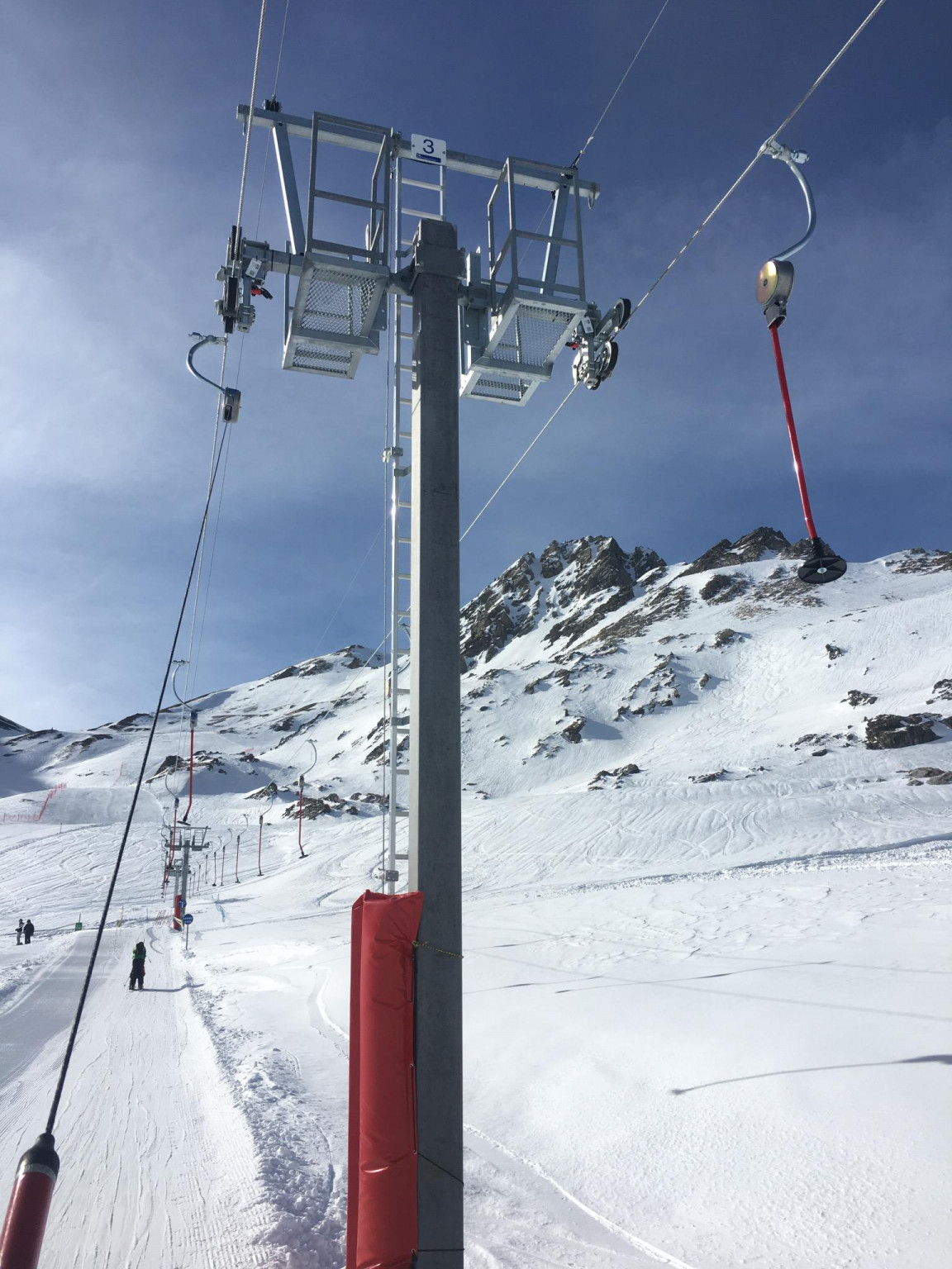

Le P3:
Retour vers le P3:
Vers le P4:
P4 en approche:

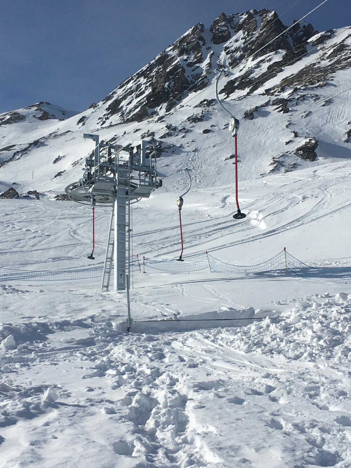

Le P4:

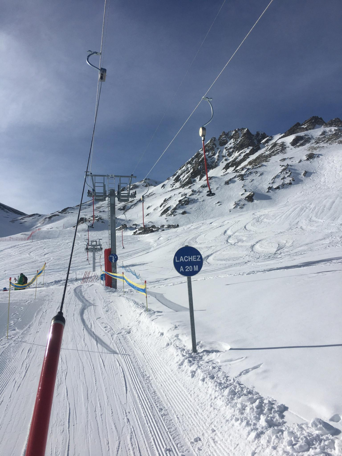

La zone de débarquement:
La poulie retour:
Le début de la ligne:
