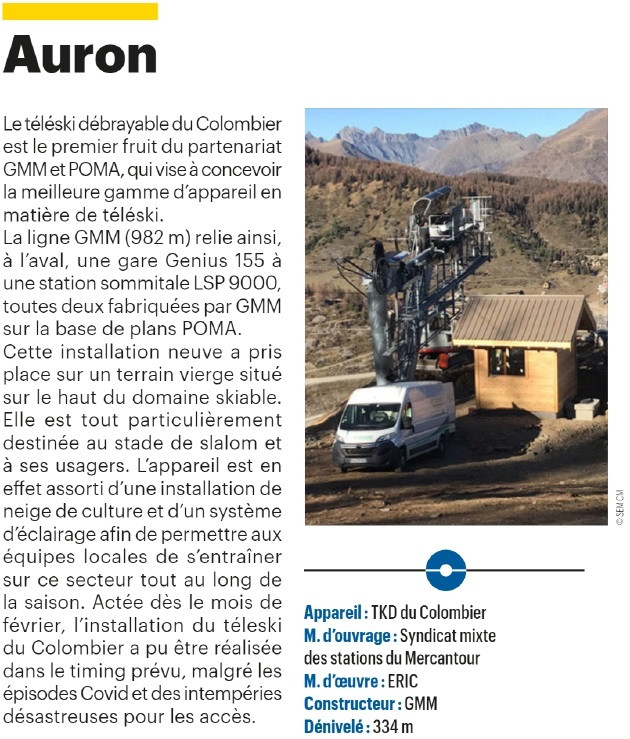

Article intéressant dans le Montagne Leaders n° 281 à propos du nouveau TKD d'Auron :
Source (numéro en accès libre) : https://mozzoviewer....-u.web/#page/72

Très intéressant comme situation.
Les avantages de GMM et de Poma dans un unique appareil.
Reste deux questions : cela signe-t-il la fin de la production de TKD par Poma (tout du moins en France) ? et des gares S par GMM ?
#354 L'utilisateur est hors-ligne   Guigui74
  • Messages : 9 779
Posté 12 décembre 2020 - 22:20
Donc il s’agit bien au final, selon cet article, d’un TKD neuf ;)
Très étonnante cette gare d’abord sortie chez :montagner: en 1986, avant de devenir la Génius de :Poma: en 1998 et en 2020 badgée :GMM: !!!
Et que dire ce LSP dont la structure de type H :Poma: est sortie en 1984, désormais estampillé :GMM: !
Les poulies Montagner sont non seulement conservées en G1 mais ajoutées en G2 :wub:
Dans les années 1990 Poma avait délégué les TKD à Montagner avant de les reprendre, maintenant il semble les déléguer à :GMM: .
Fusionner la production des TKD des deux constructeurs qui en produisent encore me semble logique tant le nombre d’appareils installés est devenu faible, je trouve ce produit réussi en ce sens qu’il est tout à la foi l’héritier des TKD :montagner: , :Poma: en gardant son identité :GMM:

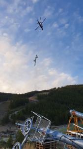

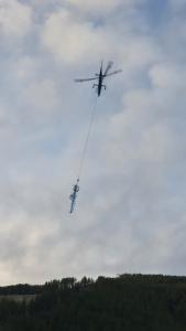

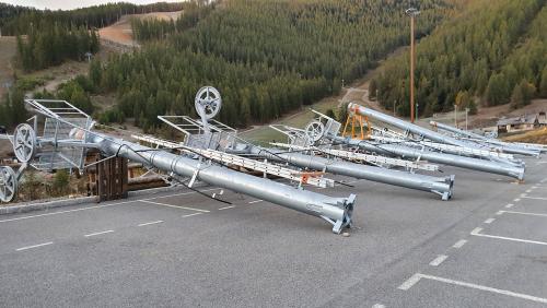

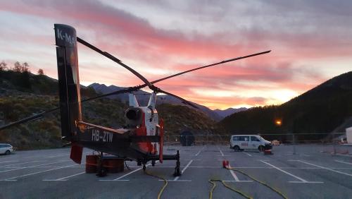

TKD Colombier - Auron
Montage des pylônes à Auron avec l'hélicoptère K-MAX de chez ROTEX Helicopter en octobre 2020

La levée d'un TKD neuf en 2020: la grande classe!
