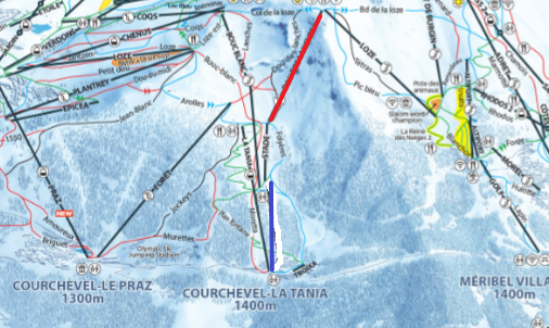

TSD4 Gros Murger: il remplacera le TKD éponyme.
Vitesse: 5m/s.
Temps de trajet: env. 4min14.
Avantages:
-Remplacera un TKD trentenaire.
-Permettra un accès plus facile aux pistes qu'il dessert, et au TSD6 Bouc Blanc, ainsi qu'au TKD Stade.
-Délestera la TCD12 Tania.
Le plan des pistes avec les 2 nouvelles RMs:

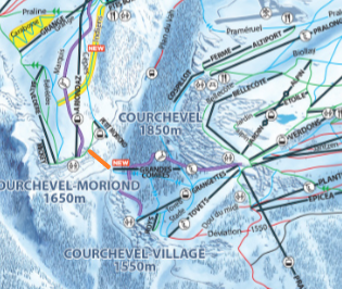

[b]B. Courchevel 1550:
L'ensemble est aussi performant, d'autant plus que l'accès à 1850 est amélioré avec le TSF4 Grandes Combes depuis Aquamotion. Il faudrait une liaison avec Moriond depuis Aquamotion
Mon projet:
[b]TSF4 Moriond:
[b]ne remplacera aucun appareil, tracé inédit.
Vitesse: 2,3 m/s.
Temps de trajet: env. 2min40.
Avantages:
-Sera dans la continuité du TSF4 Grandes Combes.
-De ce fait, la liaison Moriond-1550 sera plus directe.
Le plan où sera située la RM (trait orange):
Demain (je pense), je continuerai avec Moriond et 1850. Et je débuterai la partie sur Méribel je pense.
Qu'en pensez-vous ? :)

Personnellement, je dirais que les idées 1 et 3 sont réalistes, en particulier la 1 qui se réalisera dans les années à venir.
Quant à la 2, elle me semble moins réaliste. Le débit de la TCD Tania étant globalement suffisant, même si on peut constater un peu d'attente lors des vacances scolaires, est-ce vraiment nécessaire d'implanter un nouveau téléporté, qui, de plus, ne dessert pas un nouveau quartier ?
Aussi, le TKD Gros Murger permet d'apprendre aux skieurs débutants à prendre un vrai téléski, et ça, ça n'a pas de prix. :D
La S3V s'est d'ailleurs engagée à le conserver.

Oui j'ai entendu que la S3V voulait le conserver. Mais ce TKD a 30 ans; il devra bien être démonté un jour. Dans ce cas, on pourrait mettre un TKE pour le remplacer, afin que les débutants apprennent à skier avec un vrai TKD.

Le TSD4 du Gros Murger ne me semble pas du tout nécessaire, le projet inital de Morretta Blanche me semblait plus intéressant !

Ces idées sont très intéressantes! Pour cette nouvelle zone deliaison à Aquamotion, je verrais bien la prolongation de la piste du plan du vah. Ainsi si les TSD6 du Roc Mugnier et de l'aiguille du fruit saturent il reste d'autres options pour faire la liaison 1650/1550. Dans le même sens, il faudrait la création d'une piste de la G1 du petit Moriond et Aquamotion.
#9 L'utilisateur est en ligne   jb92i
  • Messages : 788
  • Inscrit(e) : 19-novembre 17
Posté 20 octobre 2019 - 22:58
Je suis également plutôt en phase sur tes proposition 1 et 3.
Donc oui pour un TSD6 en remplacement du TSD4 Dou des Lanches. De mon coté je pense qu'il serait interessant d'installer le TSD4 actuel dou des lanches en remplacement du creux noirs sur un tracé différent. Ce TS partirait un peu plus bas sur la piste des creux, longerait la crete et arriverait au sommet des creux noirs. Ce nouvel emplacement de la gare aval pourrait permettre de reprendre ce TSD après avoir skier dans le vallon situé entre "creux noirs" et "le col du fruit" (à gauche de la gare amont).
Par contre, dans ta proposition je ne comprends pas trop ce que tu fais du TC Petit Moriond. Je trouve que faire un nouveau TSF sans offrir beaucoup plus de ski et garder le Petit Moriond fait un peu doublon (car dans la réalité, ton TSF4 arrivera à proximité Petit Moriond pour éviter le survol des habitations).
Je peux concevoir le construction du TSF4 tel que tu le proposes s'il y a la suppression du TC Petit Moriond. Dans ma proposition, je vais partir du principe que l'on gardera le Petit Moriond, même si ta proposition me convient très bien.
Afin d'optimiser au maximum les investissements voici ce que je propose (il n'y a pas d'ordre de priorités ou d'importance dans ma numérotation, c'est uniquement de l'identification):
1/ TCD10 : Le projet de liaison Bozel-Courchevel. Je trouve qu'arrêter cette nouvelle télécabine à Courchevel 1550; tel que cela est actuellement prévu dans le projet; est une absurdité si l'on souhaite vraiment faire un transport en commun (il manque le plus gros secteur de Courchevel + rupture de charge...). Je propose donc prolonger cette télécabine jusqu'à Couchevel 1850 à la place du TSD6 Tovet. Cela permettra d'accéder à Courchevel 1850 au chaud et sans rupture de charge pour les piétons et/ou skieur. Mais en plus, il y aura des possibilités de correspondances faciles avec les TCD Jardin Alpin/Chenus/Vizelle. Tout le monde est gagnant, les touristes, les travailleurs… en hivers et en été!
2/ Installation du TSD6 Tovet à la place du TSD4 Dou des Lanches
3/ Installation du TSD4 Dou des Lanches aux Creux noirs (cf. ci-dessus)
4/ Installation d'un TSD4 ou 6 entre le bas du TSF4 Grandes Combes et la crête au dessus de la gare aval du Signal et du TK Petit bosses. Cela permettra un accès à Moriond et à ces deux remontées afin d'éviter de reprendre la TCD Ariondaz.
OU
4/Bis Modification du TC Petit Moriond avec un arrêt intermédiaire légèrement déplacer par rapport à l'arrêt actuel (pour éviter les habitations), et une gare Aval au niveau du TSF4 Grande Combes.
Cette solution serait probablement moins couteuse économiquement et écologiquement que la solution 4/
J'ai bien d'autres idées qui pourraient être superbes pour les skieurs et les touristes, mais qui nécessiterait pas mal de déboisement, donc assez moyennes sur l'environnement. Elles ne sont donc pas dans mes propositions.

Jb92i: je n'ai effectivement pas encore montré tous mes projets. Le petit moriond, je vais le traiter dans la partie "Moriond". Pour la TCD Bozel Courchevel, je la traiterai sans doute dans une partie 5 "Extension".
Ah et si j'ai mis un TSF4, c'est pour éviter une rupture de charge avec le TSF4 Grandes Combes.
Ce message a été modifié par PassionRM - 21 octobre 2019 - 08:01 .

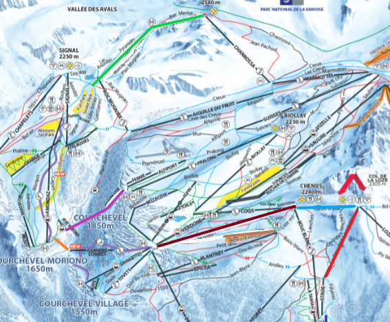

C) Courchevel Moriond: Ce domaine est dans l'ensemble performant; le remplacement de la TCD6 Ariondaz était très attendu. Mais, là aussi, il reste quelques points noirs.
Mon projet:
TSD6 Roc Merlet 1 et 2: Remplace les TKD Pyramides 1 et 2 ainsi que le TSF3 éponyme.
Vitesse: 5,5 m/s.
Temps de trajet: env. 6min17.
Avantages:
-Permettra de conserver du ski propre.
-Remplacera 3 RMs; de ce fait, l'impact visuel sera réduit.
-L'accès depuis le TSD6 Roc Mugnier sera plus rapide.
TCP Liaison 1 et 2: le 2ème tronçon remplacera le TKD Cospillot.
Vitesse: 5,5 m/s.
Temps de trajet: env. 3min20.
Avantages:
-Gare accolée à celle de la TCP Petit Moriond (mais tronçon Petit Moriond - Liaison indépendant).
-Le 2ème tronçon de la TCP Liaison assure du ski propre.
-Liaison Moriond - 1850 plus facilitée, Moriond sera moins enclavée et cela désaturera les TSD6 Roc Mugnier et Aiguille du Fruit.
D) Courchevel 1850: Ce domaine est assez performant, mais il subsiste encore d'assez vielles RMs (Chenus, Jardin Alpin...), ainsi qu'un point noir important: l'absence d'accès direct au Col de la Loze depuis 1850.
Mon projet:
TSD6 Chenus: remplacera la TCD4 éponyme ainsi que (indirectement) les TKD Loze A et B.
Vitesse: 6 m/s.
Temps de trajet: env. 4min50.
Avantages:
-Permettra de résoudre les files d'attentes, plutôt fréquentes dans l'après midi.
-Permettra d'enchaîner plus rapidement du ski propre.
-Restera accessible aux piétons (pour le resto notamment).
TSF4 Col de la Loze: reprendra le tracé du TSF2 démonté en 2013.
Vitesse: 2,7 m/s.
Temps de trajet: env. 4min40.
Avantages:
-Permettra de nouveau un accès direct au Col de la Loze depuis 1850; la Saulire sera délestée.
-Permettra un retour sur la Tania.
-Sera accessible aux piétons.
TKE Stade: remplacera indirectement les TKD Loze A et B.
Vitesse: 2,5 m/s.
Temps de trajet: env. 4min.
Avantages:
-Desservira à la fois le stade de slalom et du ski propre.
-Permettra la réduction du nombre de pylônes.
TCD6 Jardin Alpin: Profonde rénovation de la TCD6 actuelle.
Vitesse: 5 m/s.
Temps de trajet: env. 5min10.
Avantages:
-Permettra de desservir plus rapidement les habitations.
-Mettra fin aux files d'attentes de l'après-midi.
La situation de ces RMs sur le plan des pistes:
Conclusion: le parc de RMs de Courchevel aura bien rajeuni par rapport aux années antérieures à 2010. De plus, les liaisons entre villages s'en trouveront améliorées.
Enfin, l'accès au reste des 3 Vallées sera plus confortable, performant.

Tout d'abord, merci @PassionRM pour tes propositions complètes qui ont le mérite d'exister et qui permettent de lancer le débat.
Mais autant j'étais globalement en phase avec toutes tes propositions d'hier concernant Courchevel Le praz/ la Tania et 1550, autant là, je n'approuve tes propositions pas dans la majorité. Globalement c'est remplacé ou ajouté des RM pour seulement quelques besoins très précis et très ponctuels sans offrir des nouvelles possibilités de ski.
Dans le détail, je partage la modernisation du TCD Jardin Alpin et le remplacement du TCD Chenus. Même si perso j'aurais mis un télémix afin de permettre un départ de la croisette ski au pied (surtout si tu supprimes les 2 TKD de la Loze), tout en gardant des cabines pour les enfants et les piétons pour le restaurant. Je complète également ton idée en proposant de faire partir ce télémix de plein pied sur le front de neige. Cela pourrait aider à casser cette image d'aerogare de la croisette avec ces 3 télécabines. De plus la libération de l'espace à l'étage pourrait permettre l'arrivée du TCD Bozel Courchevel.
Après pour le rester je ne partage pas, voir pas du tout tes propositions:
Je suppose que tu proposes un TSD6 avec arrêt intermédiaire comme le télésiège des combes à Meribel? Si oui, je trouve :
- que ca fait un gros investissement pour peu de monde,
- que le trajet est plutôt long et donc que ça sera assez inconfortable sans les reposes skis (environ 2.2km contre 1.3km pour les combes à Meribel. C'est équivalent à faire le St martin 2 sans repose ski). De plus, un télésiège en deux tronçons ne permet par de rotation sur le deuxième tronçon. Ce qui est plutôt dommage puisqu'il dessert un piste rouge d'altitude.
- que c'est un endroit différent et atypique pour les 3 Vallées. Le paysage et les RM actuelles marquent vraiment par leur beauté et authenticité toutes les personnes que j'amène. A mon sens cette différence et variété sont une grande richesse pour les 3 Vallées (on croirait skier dans les années 70).
TCP Liaison 1 et 2:
Je ne partage pas tout du cette proposition car:
- ça fait doublon avec ta proposition de TSF4, car il suffirait de descendre en bas de grande combe pour revenir à Moriond avec le TSF4.
- je vois très mal comment peut s'intégrer le deuxième tronçon à la place du TK Cospillot. C'est même impossible à mon sens car la partie haute est plutôt très étroite et le TCD ne pourra pas aller tout droit car il serait obligé de survoler des habitations, ce qui est interdit. En plus, esthétiquement je préfère un petit TK de couleur vert (mais c'est un avis très perso).
- Le nombre de RM dans ce secteur serait très important pour peu de trafic à mon sens.
Une bleue descendant du Petit Moriond au TSF4 grande combes et un TS entre grandes combes et Moriond seront amplement suffisant pour assurer une traversée de vallée à basse altitude et dans les 2 sens.
TSF Col de la Loze:
Je ne partage pas du tout cette proposition car:
- ça fait totalement doublon avec le TSD Dou des lanches que tu proposes de remplacer (et qui est la bonne solution à mon sens),
- La Tania est déjà directement accessible par le TCD Chenus par une piste rouge (Bouc Blanc) et bleue (Arolles),
- le paysage serait très impacté par cette remontée en travers,
- cela ne permet pas de desserte de ski propre contrairement au TSD dou des lanches.
Bref, celui là pour moi il n'y a même pas de débat.
TKE Stade :
Je ne vois pas trop l'intérêt de limiter les TK à la partie haute. Mais pourquoi, si des gens en ont le besoin.
Je vais travailler mes propositions complètes pour Courchevel et les soumettre à la vindicte populaire…
En tout cas merci pour ton travail :) on ne peut pas être tout le temps d'accord ;)
