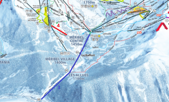

B. Brides-les-Bains: la TCD6 est un ascenceur vers le domaine de Méribel et le reste des 3 Vallées. L'attente peut être très longue le matin et vers la fin d'après-midi.
De plus, le temps de trajet est très long de Brides à Méribel (20/25 min).
Mon projet:
3) TCD8 Brides: Remplace la TCD6 éponyme.
Vitesse: 6,5 m/s.
Temps de trajet: env. 16min30.
Avantages:
-Permettra de réduire le temps d'attente.
-L'accès au domaine skiable sera bien plus rapide.

Pour Meribel, exploité par Meribel Alpina en effet tu à oublié le TCD12 des Rhodos et TSD4 Olympique expresse,
alors pour répondre a ton interrogation, le télécabine de bride est compliquer de par son tracé, en effet le survol fréquent de la rivière du Doron pose des problèmes de réglementation en cas d’évacuation, il ne peut donc pas être réétudier sur ce même tracé en cas de changement. enfin les autrichien ont la solution avec les lignes de secoure superposé bizarre que ça n'ai pas été envisagé...
je suis mitigé sur la suppression de l'adret, oui il est trop peu fréquenté, mais trop utile car la gare intermédiaire des rhodos est tout en haut du village il n'y aurais donc rien pour le remplacé. pour Morel ca n'est vraiment pas une urgence de le remplacé, il pourra faire jusqu’à ces 40 ans ou alors réutilise l’olympique express (du même age) mais cela coûterais chère et ne durerai pas plus longtemps.
alors voila ce que j'aurais pensé faire:
TCD10 Rhodos sur un nouveaux tracé G1 vers l'entré des parking du même nom, G2 au sommet du tapis du rond points et g3 juste devant les garage de l'actuel.
cela permetrais de recupéré les skieurs qui descende a l’adret et donc éventuellement le supprimé ou le remplace par un TKE de la g1 actuel au rond points des pistes.
TCD10 brides en replacement d'un TCD6 (Temps qu'à mettre 30M d'€ autant faire plus gros)
TSD6 olympique expresse remplacement de l'appareil existent avec déplacement de la G1 quasiment au sommet du stade
TSCD610 altiport en replacement de l'appareil actuel, G1 reculer dans le taule et la G2 une 100ene de mètre plus loin et légèrement sur la droite sur le replat. Le TSD8 de 2000 sera bien réimplanter dans une station de la CDA!si la dent du burgins étais changé pour un appareil a bulle et une piste qui travers de son sommet jusqu’à Mottaret ça lui donnerai beaucoup plus d’intérêt ...

Oui, pourquoi pas une TCD10 pour Brides; à 7 m/s même.

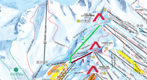

7/ TSD6B Cote Brune (environ 20M):
Ce télésiège TSD6B à contour tronqué (idem Legends) aura un tracé légèrement différent avec une G1 au niveau du plan des mains et une G2 identique à aujourd'hui. Cela permettra:
- des rotations sur les pistes venturon et lac de la chambre,
- un accès rapide et direct pour Val Thorens et les Menuires depuis le plan des mains.
