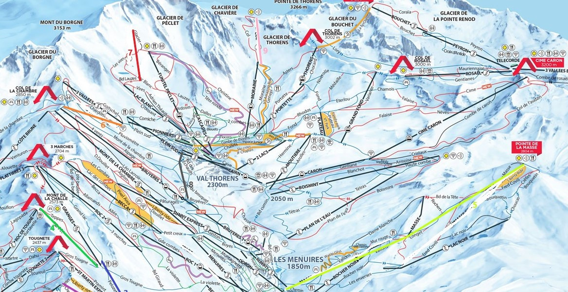

je continue avec les Ménuires et Val Thorens.
B. Les Ménuires + Val Thorens: Ces stations disposent dans l'ensemble d'installations débitant bien; mais le secteur de la Masse commence à être vieux, et il faut résoudre le problème de saturation du Mont de la Chambre.
Mon projet:
4. TSD4 Teppes: Remplace le TKD du même nom.
Vitesse: 5 m/s.
Temps de trajet: env. 3min30.
Avantages:
-Permettra de délester le Roc des 3 Marches.
-Permettra de rendre ce sommet plus attractif.
5. TCD10 Masse 1 et 2: Remplace les deux TCD Masse 1 et Masse 2.
Vitesse: 6,5 m/s.
Temps de trajet: env. 10min10.
Avantages:
-Permettra de résoudre les problèmes d'attente.
-L'accès au TKD Masse pour le ski propre sera amélioré.
6. Déplacement du FUN Pulsé des 3 Vallées.
Vitesse: 10 m/s.
Temps de trajet: env. 1min20.
Avantage:
-L'accès au sommet du Mont de la Chambre sera facilité (la G2 actuelle étant assez éloignée du reste de RMs arrivant au sommet).
7. TSD4 Glacier: remplace le TSF3 démonté en 2019.
Vitesse: 5,5 m/s.
Temps de trajet: env. 3min.
Avantages:
-Permettra de recréer un axe disparu en 2019; afin de desservir du ski propre autour du sommet de Péclet.
-Sera plus facilement accessible depuis le TSD6 Stade (Appelé "Lac Blanc" sur le plan des pistes).
8. TSD4 Echauds 1 et 2: Tracé inédit.
Vitesse: 6 m/s.
Temps de trajet: env. 3min15.
Avantages:
-Permettra une liaison plus directe entre les Ménuires et Val Thorens.
-Le TSD6B Mont de la Chambre sera délesté; ainsi que le TSD6 Plein Sud.
9. TSD6B Col: remplace le TSF4.
Vitesse: 5,5 m/s.
Temps de trajet: env. 2min55.
Avantage:
-Permettra d'accéder au col de Thorens plus confortablement (bulles).
-Permettra de profiter des pistes à plus de 3000m plus rapidement.
Autre:
Suppression TKE Stade: il fait doublon avec la TCD8 Roc 1.
Situation de ces RMs sur le plan des pistes:
Conclusion: le Mont de la Chambre sera moins saturé, le secteur de la Masse plus attractif, et avec le TKE Stade en moins, il y aura moins de pylônes sur la Croisette.
De plus, la liaison Orelle-Belleville (et par extension Allues et Bozel) sera bien plus rapide et facilitée avec les deux TCD10 en construction.

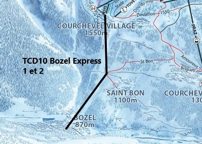

Partie 4: Liaison Bozel-Courchevel.
TCD8 Bozel Express.
Vitesse: 6 m/s.
Temps de trajet: env. 7min.
Avantages:
-Ascenceur vers le domaine skiable depuis la vallée.
-Permettra la création d'un arrêt de bus au niveau de la gare intermédiaire pour les piétons souhaitant rejoindre Saint-Bon.
Situation de la RM sur le plan des pistes:
Conclusion: le domaine de Courchevel sera plus rapidement accessible , direct depuis la vallée; permettant ainsi d'éviter la longue route Bozel-Courchevel.
Conclusion sur les projets des 3 Vallées: les liaisons seront bien plus rapides; l'ensemble du parc des RMs de ce domaine étant beaucoup plus jeune. Il y aura moins de saturation sur les RMs phares (TSD6B Mont de la Chambre...).
TCD8 Bozel Express.
Vitesse: 6 m/s.
Avantages:
Et c'est ainsi que s'achèvent ces projets sur les 3 Vallées. :)
Comme indiqué dans la première page de ce sujet. Je trouve que cette remontée ne remplira qu'à moitié ses fonctions tant qu'elle n'arrivera pas à Courchevel 1850. Je continue donc de proposer un troisième tronçon entre Courchevel 1550 et Courchevel 1850. Que ce soit pour les skieurs ou pour les piétons en hivers ou en été ce troisième tronçon est hyper important.
Il permet d'éviter une rupture de charge, un gain de temps d'environ 5min, d'améliorer confort en permettant un voyage complètement au sec et couvert et une meilleure connexion à Vizelle/jardin alpin/chenus.

Ah oui effectivement… Pardon.
Mais le dernier tronçon ne ferait-il pas doublon avec la TCD10 Grangettes ?

J'espère que des gens de la SEVABEL vont lire ce fil et prendre les bonnes idées au lieu de s'entêter sur des projets absurdes…
Pour la Masse, le remplacement des 2 TCD est acté et a été reporté à 2020.
Il faut juste moderniser les 2 autres TSF au lieu de les supprimer purement et simplement tel que c'est envisagé !!
Pour l'autre côté, le TSD des échauds est plus que nécessaire suite à la suppression l'an dernier du TKD de Montaulever mais pour ce projet, un TSD renforcé serait nécessaire pour permettre une ouverture "tous temps".

En effet. Je sais que c'est pour 2020; mais il y a quand même 2 tronçons ! Après, reste à voir ce que vous pensez du tracé de la TCD10.
Pour les 2 TSF3: Pourquoi pas une rénovation; ils ne sont pas hyper fréquentés.
