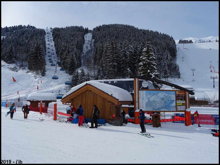

La gare aval, station tension de l'installation, est située à 1437 mètres d'altitude. On retrouve un vérin hydraulique qui assure la tension du câble. Elle est en plein cœur du front de neige de la Chaudanne, entre les télécabines de Saulire Express et de Tougnète 1. Elle est accessible par la piste du Lièvre qui longe la télécabine de Tougnète 1 et par celle de la Truite qui part de Méribel Mottaret.
La gare Multix est bardée en bois de mélèze afin de bien s’intégrer dans l'environnement.
    Vue générale sur la gare aval avec le front de neige.
    Vue rapprochée.
    L'avant de la gare aval avec le P1.
    Vue de profil.
    Gros plan sur l'angle à 45°.
    Vue de trois quarts arrière.
    L'accès à l'installation après les bornes de contrôle des forfaits.
