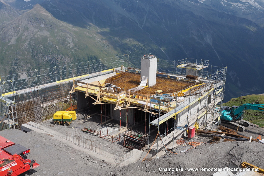

Des échafaudages ont été montés en station amont autour des futurs murs de support des quais et autour du pilier avant de la gare.

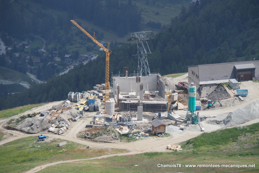

Comme prévu, voici maintenant des photos prises tout récemment par Victorinox en aval. Merci à lui !
La base de la gare vue en direction aval avec le pilier arrière au premier plan.
Vue de la face sud avec l'extrémité de garage à cabines dans le fond à gauche.
La partie inférieure du pilier parmi les échafaudages soutenant provisoirement la dalle au niveau des quais.
La base de la gare vue du côté nord. On distingue aussi le haut du pilier avant.

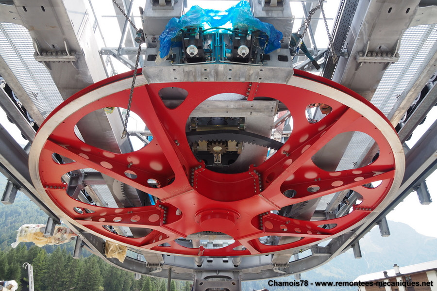

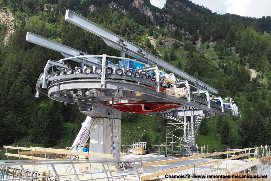

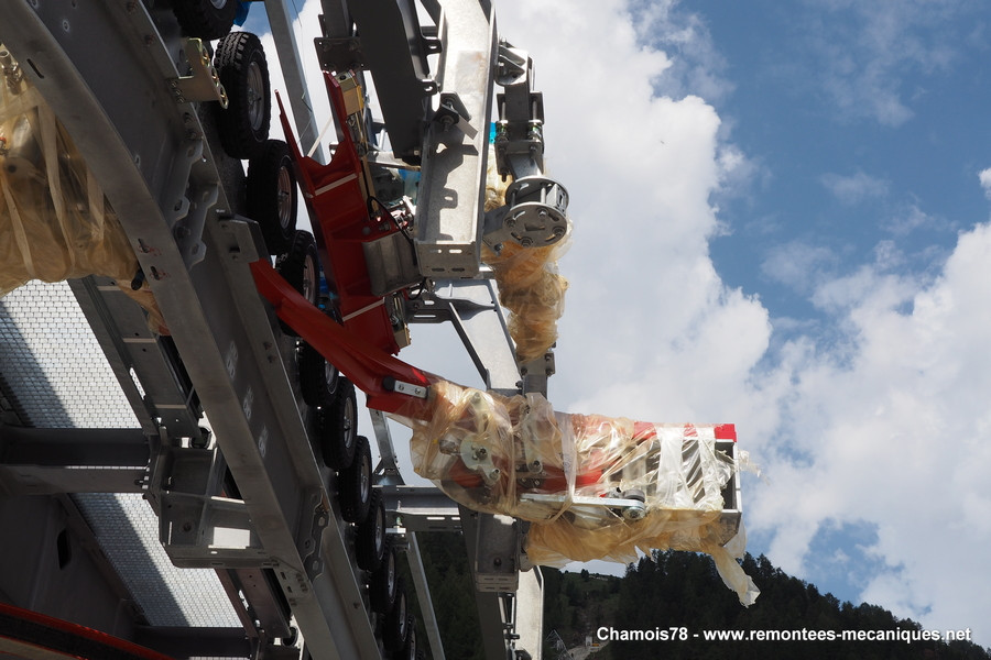

Le montage des têtes des nouveaux pylônes s'est poursuivi.
En comparaison avec une photo postée précédemment, des protections thermiques ont été posées sur le P2 (au premier plan) et le P1 (caché par le P2).
Les balanciers sont aussi préparés en vue de l'héliportage.

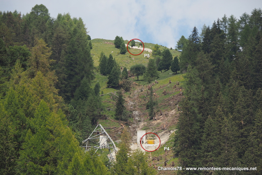

Une vue lointaine de l'emplacement des P3 e tP4. Deux hélicoptères délivraient du béton au niveau de ces deux pylônes : il ne s'agissait pas encore des socles et semelles
mais d'un renforcement au niveau des fouilles pour le P14 et de la paroi verticale à côté du P13.
Vue rapprochée de l'emplacement du P3.
Le P4 se trouve à proximité des socles du P1 de l'ancien téléphérique et d'une protection contre les avalanches.

Les pneus ainsi que les cames d'embrayage et de débrayage sont en place.
De l'autre côté.
Vue de 3/4 avec le contour.
La poulie avec deux freins et les vérins hydrauliques derrière.

Vue des socles du P4 et P5.
Quelques photos des gares intermédiaire et amont :
Vue lointaine des travaux de la gare intermédiaire.
Le pilier avant de la gare amont est terminé.
Le ferraillage sous le contour est prêt à recevoir le béton.

On notera que la poulie de cette gare est en temps normal retour-tension mais peut devenir motrice de secours en cas de panne sur la motrice principal située en G2. Elle est aussi équipée de 2 freins de poulie. J'imagine que c'est pour que l'installation soit équipée d'un "sauvetage intégré" avec des éléments redondants.
Effectivement Cookie, outre un entraînement de secours 1 à l'intermédiaire, le système de récupération comporte un entraînement de secours 2 en aval (je l'ai précisé dans les caractéristiques en début de sujet). On ne peut toutefois pas parler de sauvetage intégré dans la mesure où le concept de récupération de l'installation indique qu'en complément, une évacuation d'urgence des passagers le long du tracé est prévue et que dans les zones non accessibles entre les pylônes 4 et 2, une "translation dans les portées" est prévue (je ne sais pas exactement de quoi il s'agit et je ne suis actuellement plus sur place pour poser la question).

On peut deviner, encore emballés, le moteur thermique dans sa "cage" (comme d'usage dans les gares D-line) et les équipements hydrauliques.
