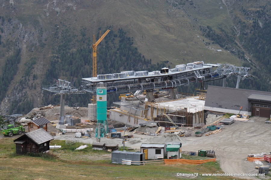

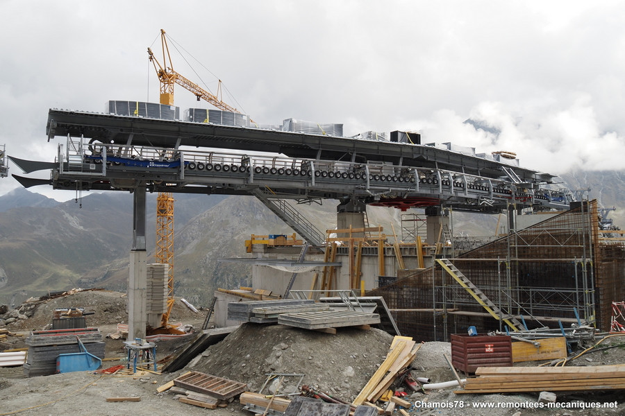

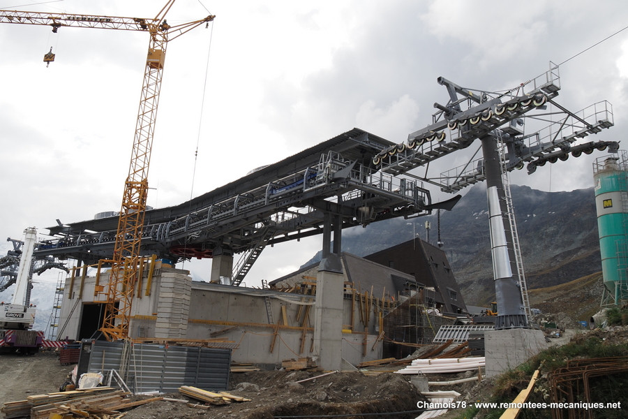

Avancement de la gare intermédiaire
Je suis passé hier après-midi à Sorebois. Les travaux en gare intermédiaire se poursuivent mais il n'y a pas eu de grosse évolution depuis le passage de Cookie le weekend dernier. Le câble de la deuxième section est toujours détendu.
Voici donc quelques photos :
La toiture métallique a été entièrement posée.
Les vitres latérales sont provisoirement entreposées sur le toit et devraient être installées tout prochainement.
La dalle des quais a été bétonnée la semaine passée.
La gare intermédiaire prend gentiment forme.

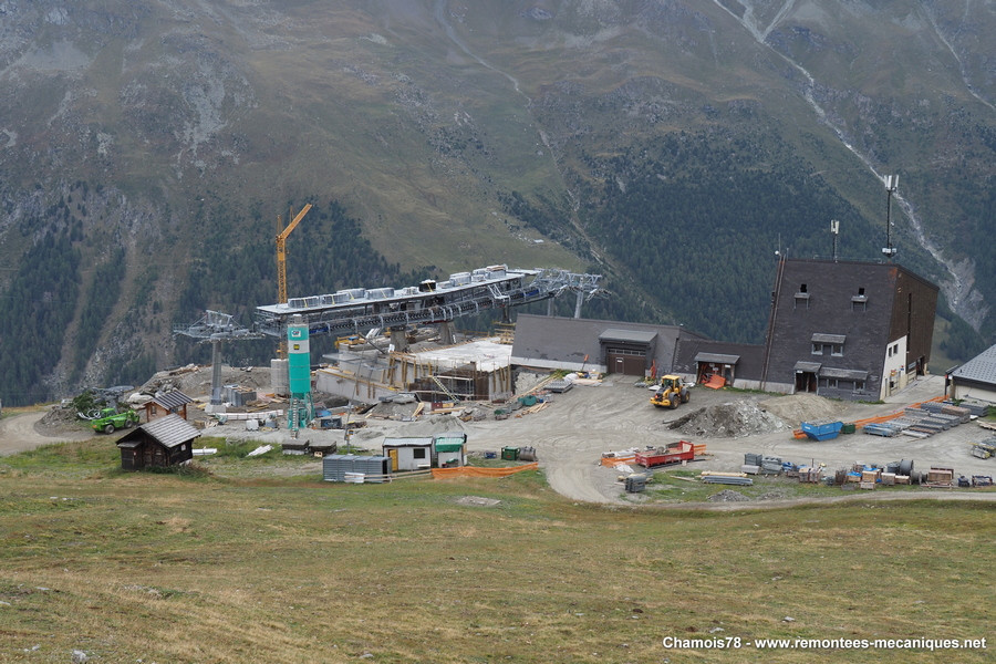

Vue d'ensemble avec les ateliers et l'ancienne gare amont du téléphérique désaffectée.

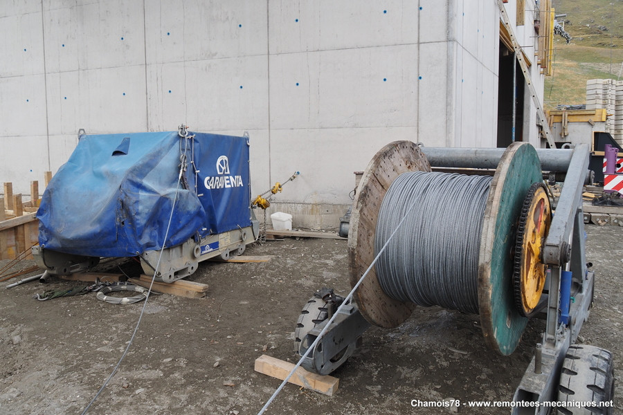

Un treuil Garaventa et une bobine positionnés devant la gare intermédiaire et orientés vers l'aval. On peut peut-être en déduire que le câble de la 1ère
section sera déroulé depuis Sorebois.
Il y a peu de chance qu'il soit déroulé depuis Sorebois, mais il faut au moins un treuil en amont pour tracter le premier câble. Le câble de la première section est bien plus long que celui de la 2ème, donc plus lourd. C'est plus simple de le dérouler depuis l'aval vu que la route d'accès à Sorebois est très sinueuse pour un ou deux camions très chargés.

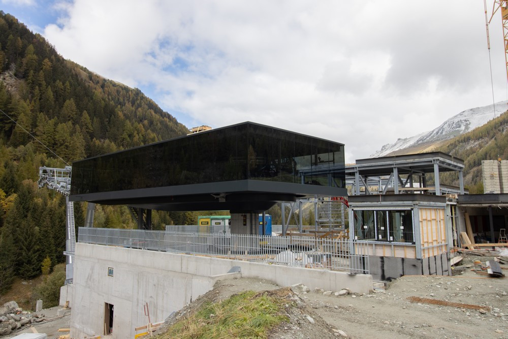

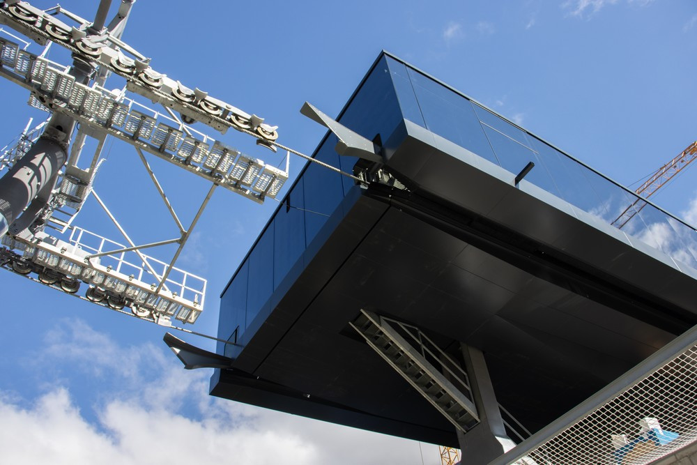

Voici quelques photos prises en station amont ce mercredi 30 septembre (sauf indication contraire).

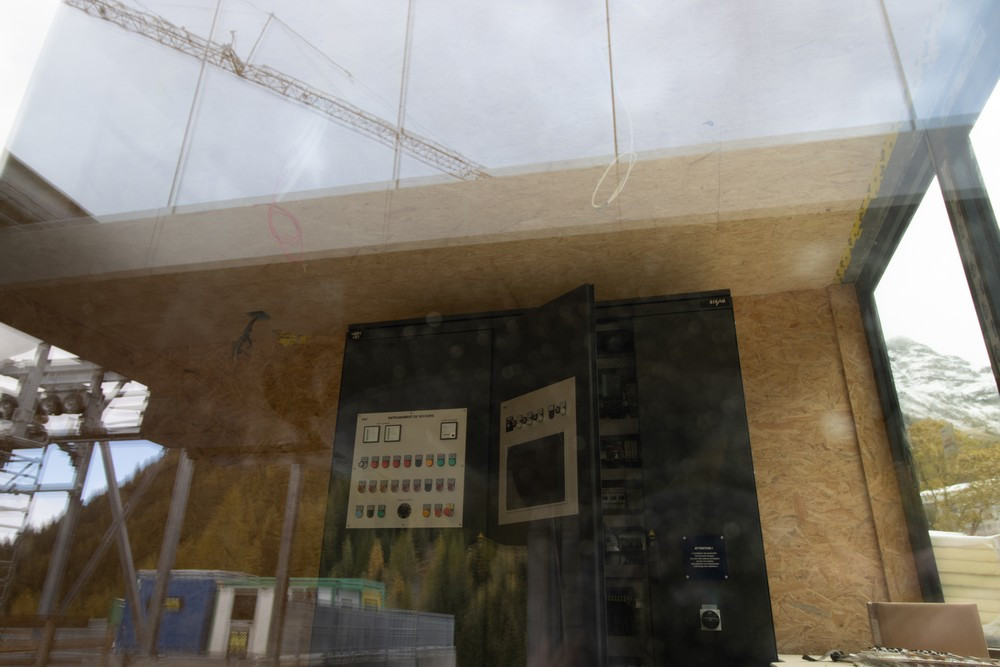

Menuisiers et électriciens au travail au niveau du local de vigie.
Les parois vitrées ne seront disponibles que dans une dizaine de jours. C'est pourquoi le local est provisoirement fermé par des plastiques
pour ne pas retarder l'installation d'équipements électriques par Sisag.

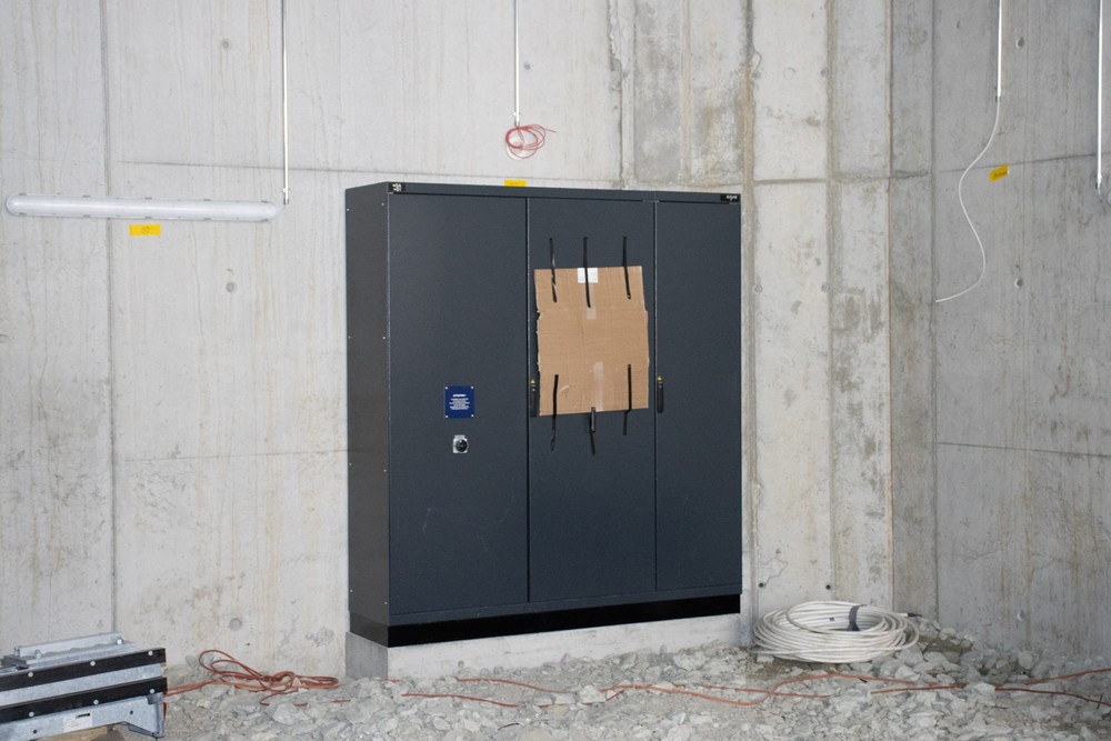

Photo prise le lendemain, 1er octobre. L'armoire électrique est installée dans le local.
L'aménagement des abords a bien avancé.

Merci.
Je reste surpris de l’installation d'une armoire électrique dans un local avec des murs bois (avec en plus la présence de colle dans ces panneaux). Je pensais au vu de l'histoire du mur anti-feu exigé en rajout en 2010 par l'OFT sur la TCD8 Veysonnaz-Thyon qu'il y avait une règle interdisant ce type d’implantation en regard du risque incendie.
Bon, d'un autre coté, il est vrai que ce n'est pas de la puissance là.

Je ne connais pas le détail des normes techniques concernant le risque d'incendie. Je sais qu'un élément important est la distance par rapport au câble (quand il s'agit d'un élément non compris dans le bâtiment de la gare, ce qui est le cas ici) et qu'il y effectivement des exigences beaucoup plus strictes pour des locaux abritant des éléments de puissance et/ou des transformateurs (ce qui n'est pas le cas ici).
Si j'ai l'occasion d'avoir des éléments plus précis, je les communiquerai.

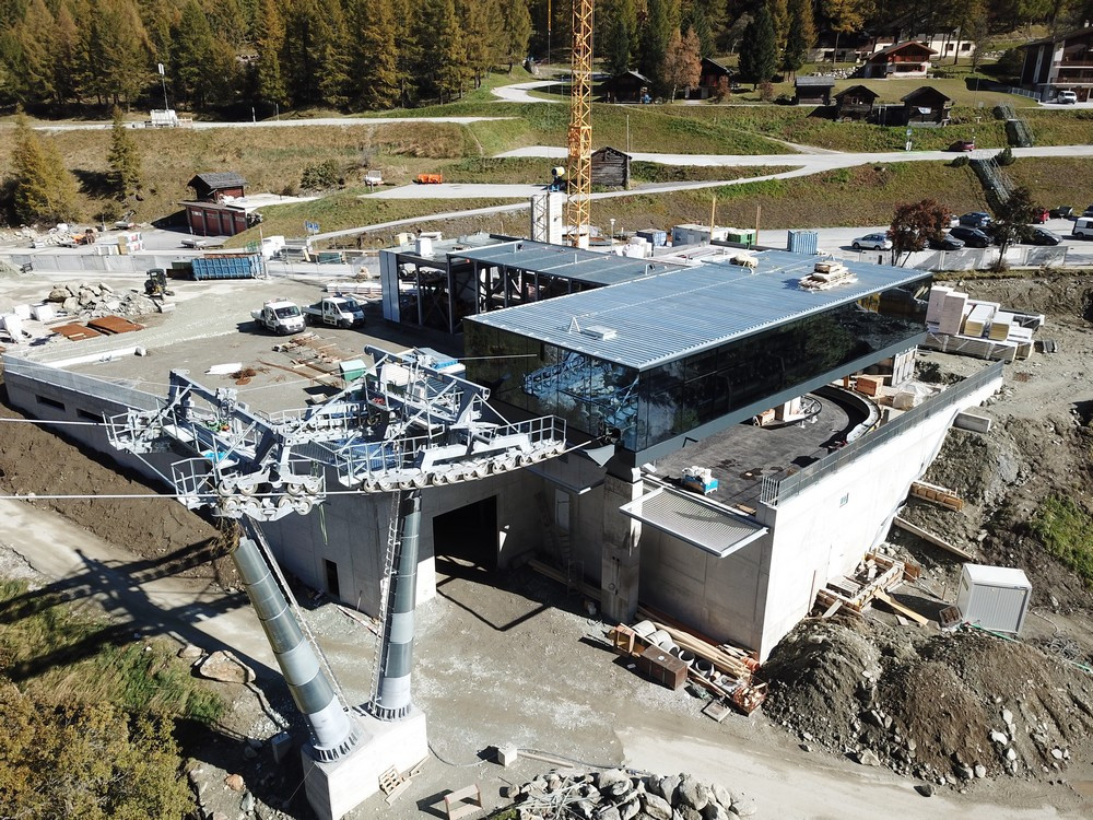

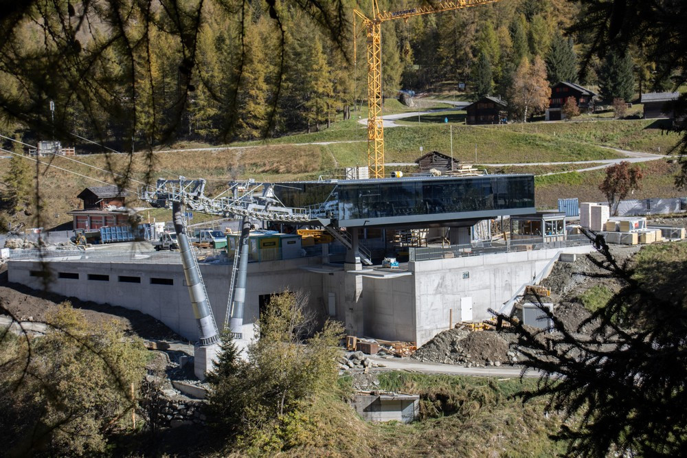

Vue générale vers l'amont. Le nettoyage de la ligne est en cours avec notamment la destruction des étraves anti-avalanches qui protégeaient le P1 de l'ancien téléphérique.
On peut remarquer au niveau du nouveau P4 qu'il ne reste actuellement que celle de gauche.
Les parties récupérées des anciens bâtiments sont intégrées dans les nouvelles structures métalliques.
La couverture du garage à cabines est en cours de finition.

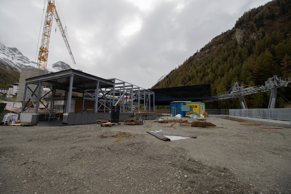

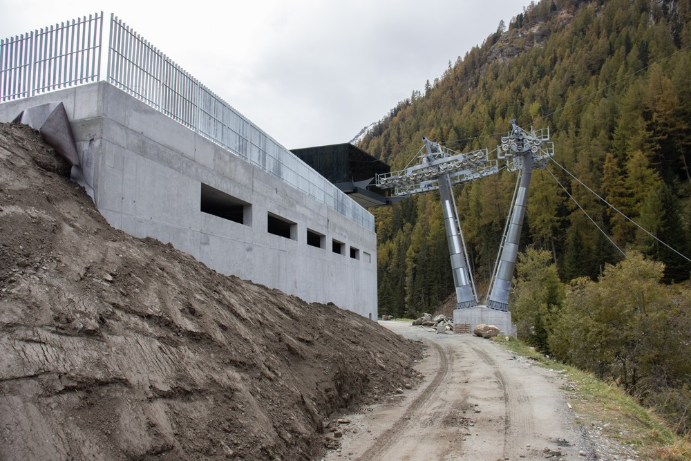

Vue latérale sur les bâtiments annexes dont celui abritant la rampe vers le garage.
Ces bâtiments seront dotés de parois métalliques dans une couleur identique à celles des éléments entourant les vitres de la gare D-line.
La rampe descendant vers le garage est en construction et n'est dès lors pas encore définitivement fixée.
Vue rapprochée avec dans le fond le convoyeur en sortie de gare (et de l'aiguillage).
Vue depuis le niveau du garage.

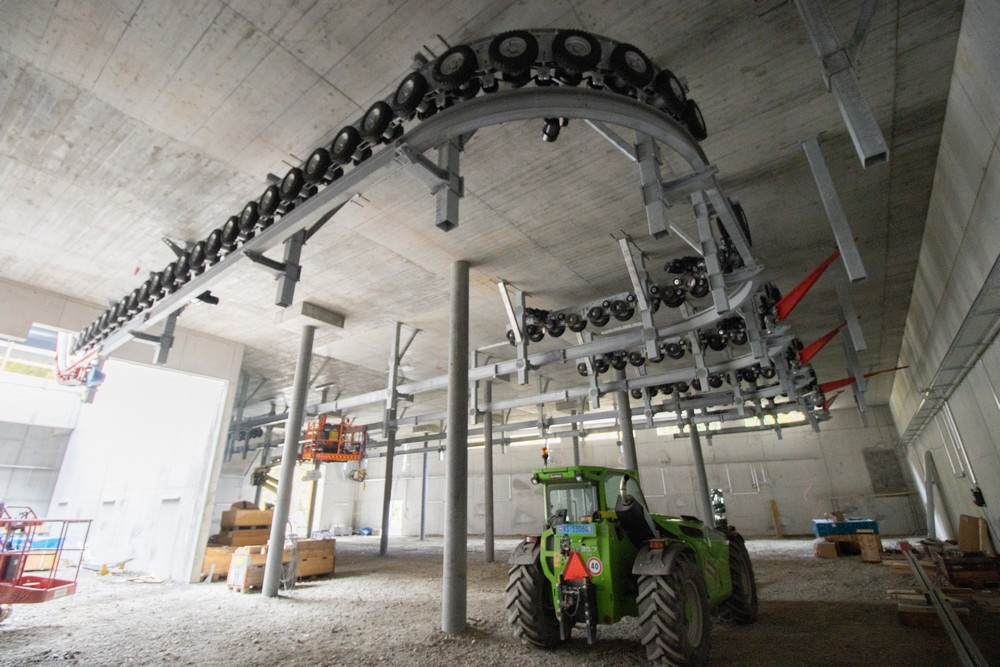

L'entrée dans le garage.
Idem avec l'entraînement par pneus.

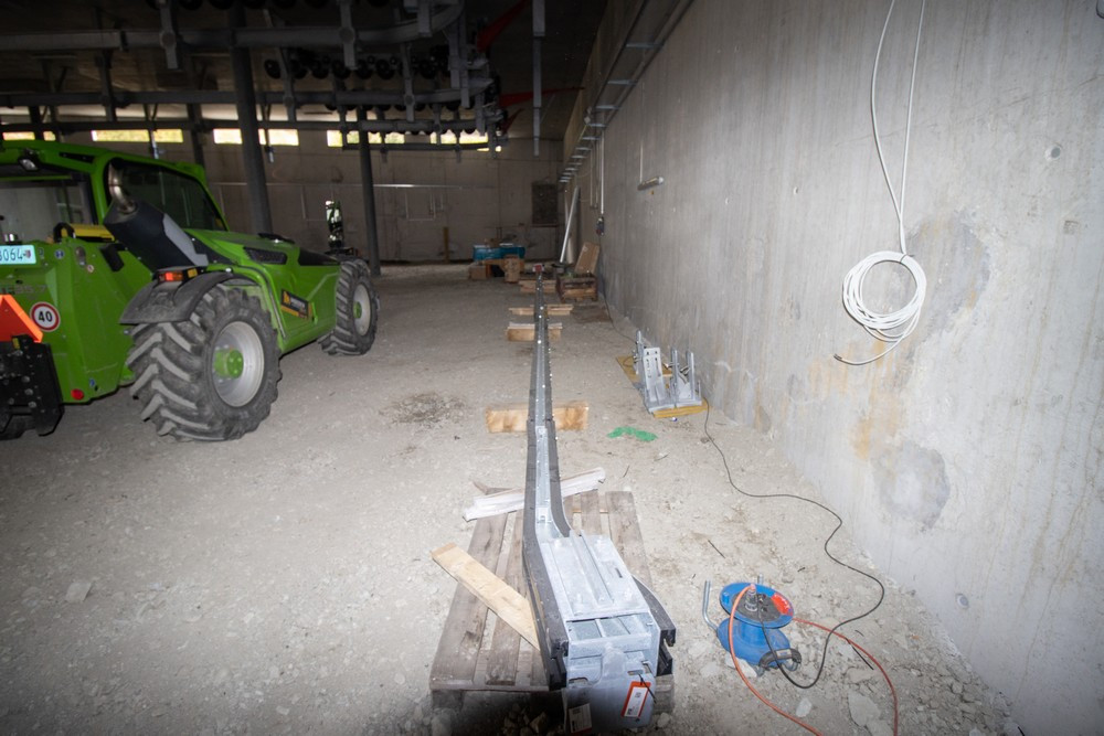

La voie d'entrée/sortie du garage qui mène à 5 voies borgnes pour le stockage des cabines.
Less rails du garage sont en cours d'installation par la société Ropeway Technology.
On voit bien le début de chacune des 5 voies borgnes.

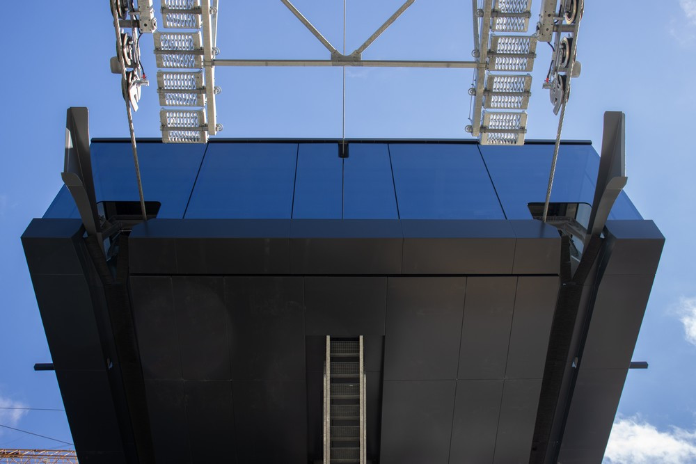

Quelques vues sous la gare avant le placement imminent de la sous-face. Sur la droite le pilier amont de la gare.
Ici, sur la gauche, le pilier aval de la gare.
Vue vers l'aval.

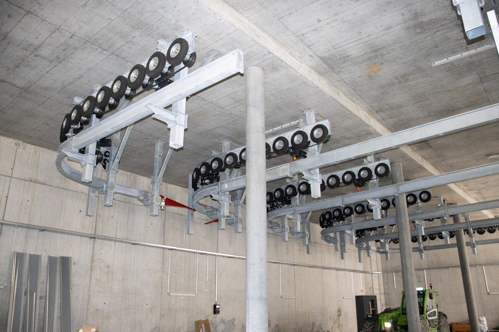

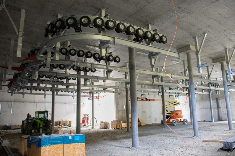

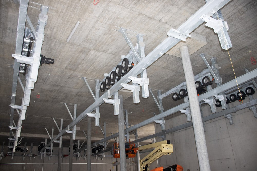

Nouvelles photos du garage et de la gare aval à Zinal de ce jour :
Le terrain a été remis en place
4 des 5 voies ont été montées, la voie 5 (côté Navizence) est un peu plus courte que les 4 autres

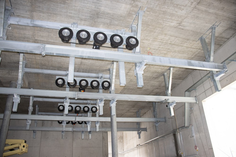

Extrémités des voies équipées de 5 pneus pousseurs
Contours et aiguillages
Vue d'ensemble du garage à 5 voies
Vue depuis l'autre extrémité, le convoyeur à chaîne le long des aiguillages n'est pas encore monté
Convoyeur à chaîne (désolé pour la qualité)

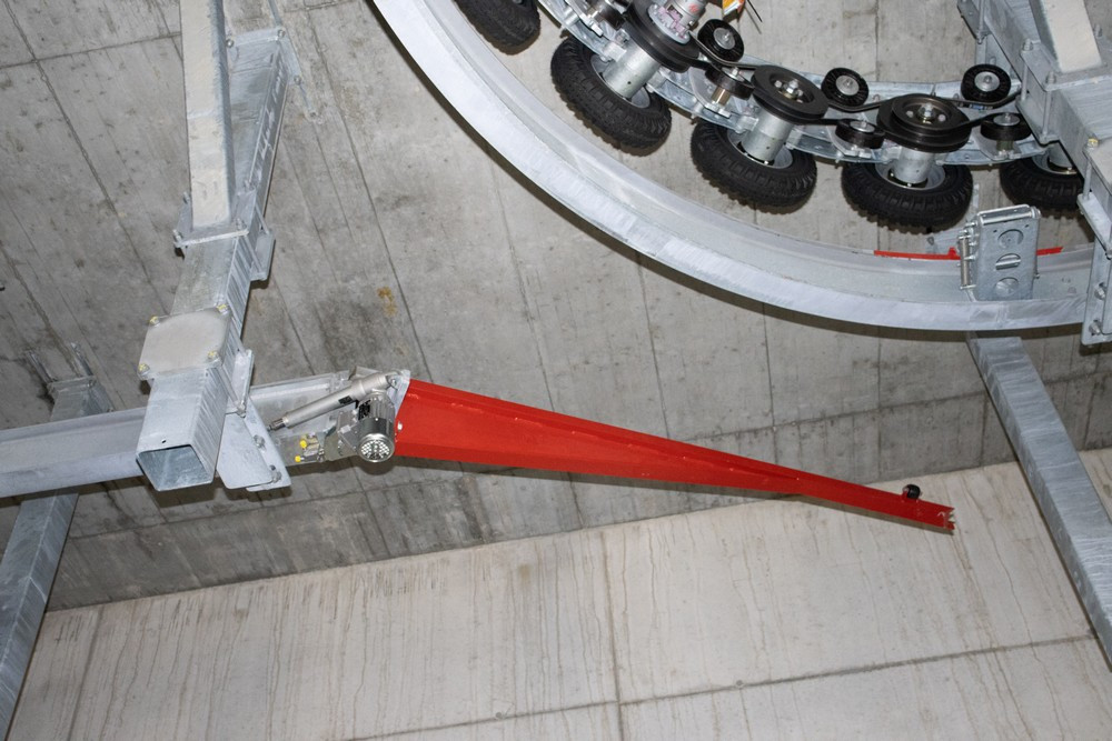

Détail sur une aiguille d'accès à une voie de garage

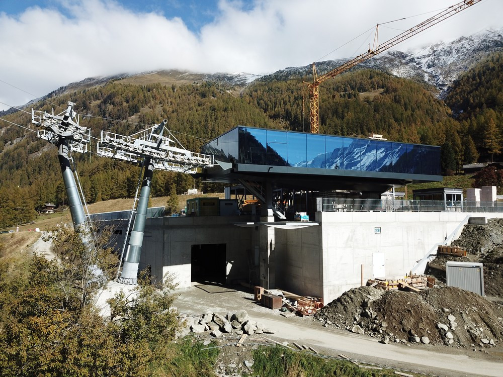

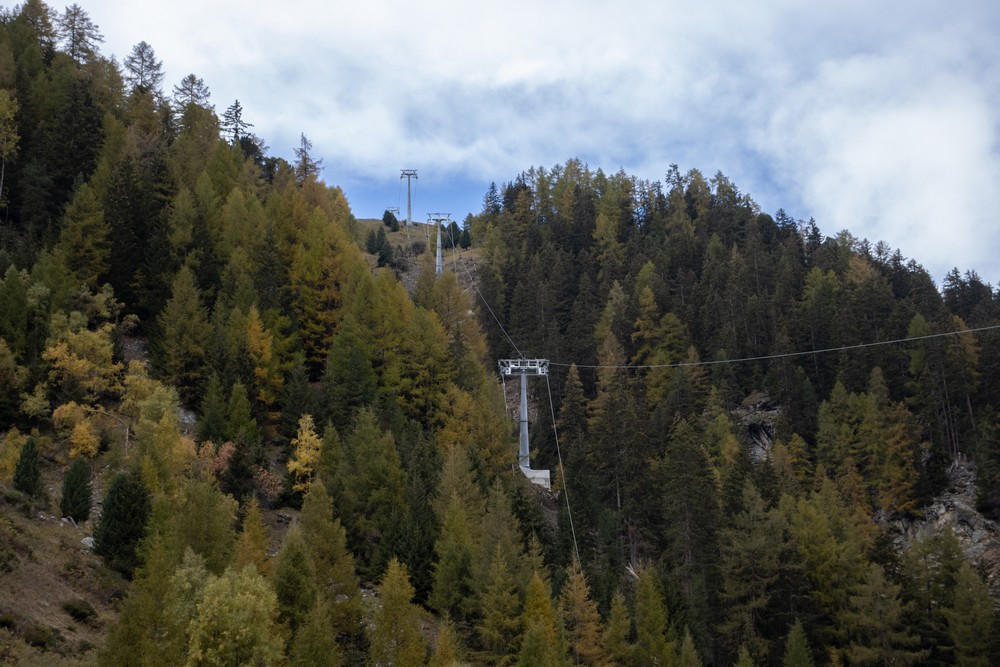

Vue vers les pylônes 3, 4 et 5

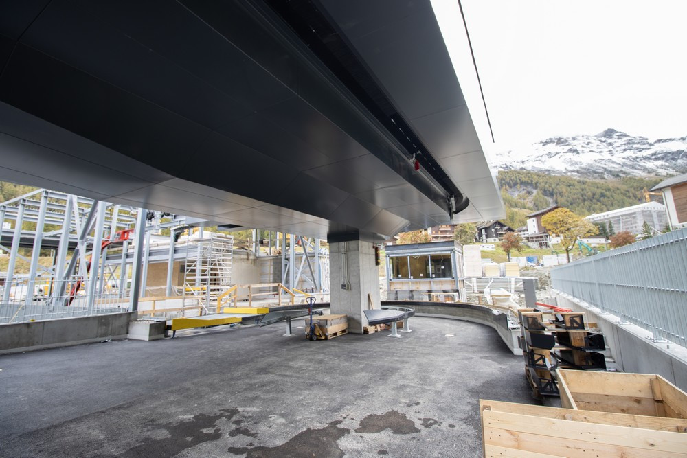

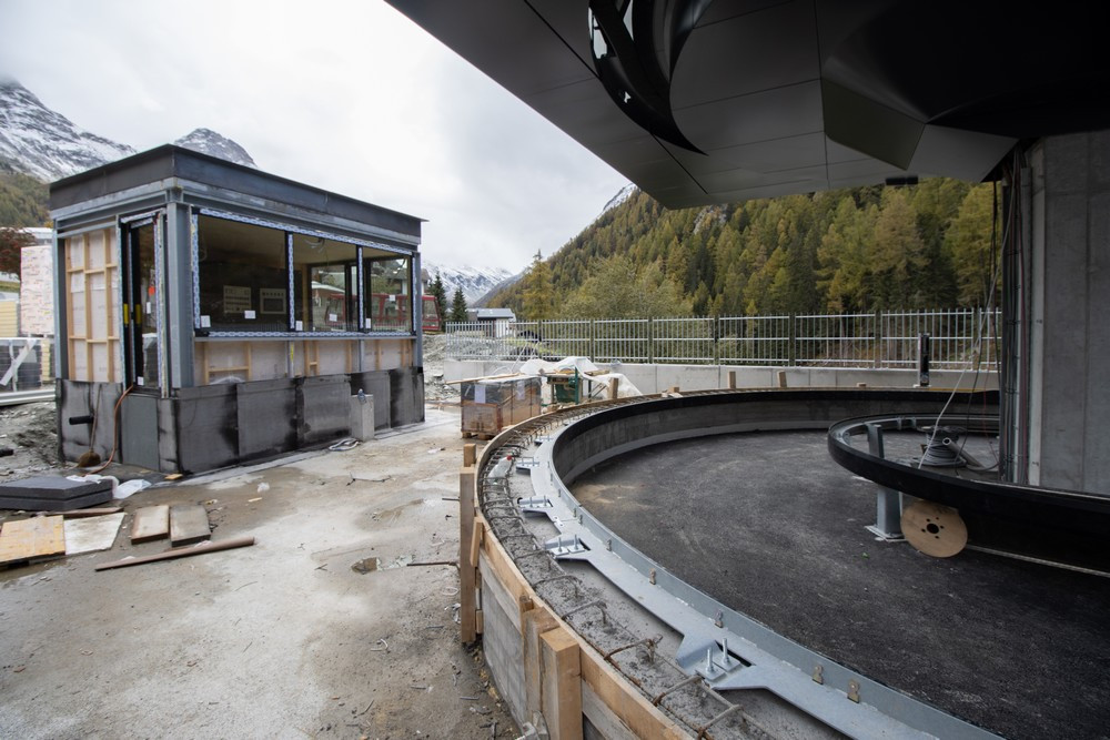

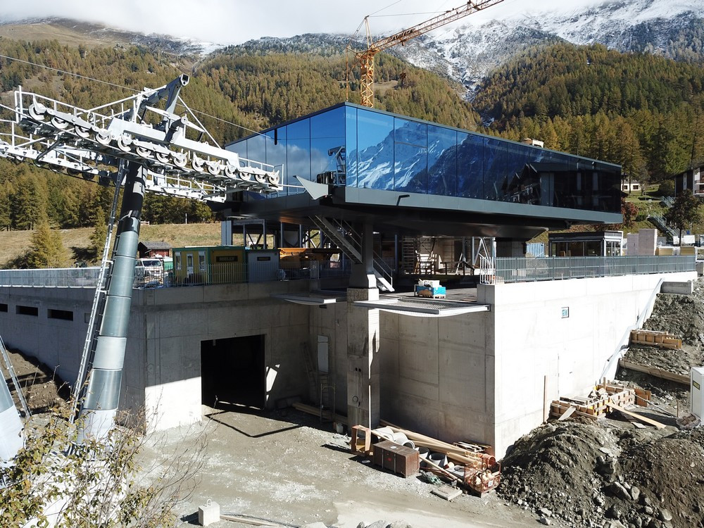

Gare aval et local de commande qui prends forme
Futur accès à l'embarquement du télécabine
L'armoire de commande pour la gare aval est installé, avec notamment sur la partie gauche la commande de l'entrainement de secours
Le contour du quai est installé, j'imagine que le quai sera construit à l'aide d'une structure métallique vu la hauteur du mur extérieur du quai

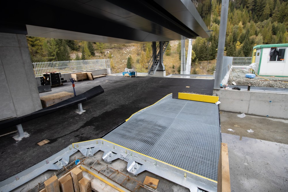

Partie du quai relevable pour permettre le passage des cabines entre le garage et la gare
Un tapis bitumineux a été posé sous le passage des cabines et de la gare

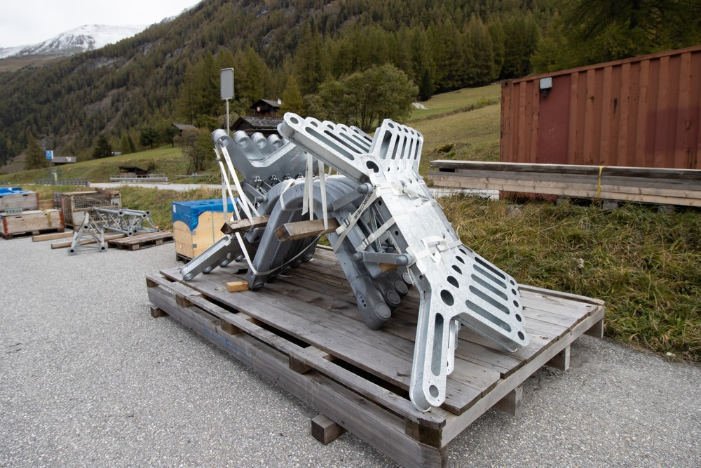

10 suspentes spécifiques aux cabines OMEGA V ont été livrées sur le parking à l'entrée de la station
Voilà pour ces quelques photos ;)

Un bref passage dans la gare :
Le passage du câble de communication à travers la vitre.
La fixation du câble par mordaches après quelques tours sur le petit tambour typique des D-Line.
Une meilleure vue de l'aiguillage vers le garage que celle postée précédemment.
Un bref passage au garage pour voir le tableau de commande :
Celui-ci illustre bien la configuration du garage.

Et pour finir une petite visite dans le local de commande :
L'armoire des commandes.
Le panneau relatif au second entraînement de secours situé en aval.
Quelques interrupteurs à clef (fonctions lisibles) au-dessus d'un écran qui n'est évidemment pas encore en service

Voici quelques photos prises à l'intermédiaire vendredi dernier.
Vue générale. La centrale à béton avait déjà été retirée il y a quelques jours et c'est maintenant la grue qui a quitté le chantier.
Vue rapprochée.
La grue est en partance.
L'escalier d'accès au quai du brin descendant a été construit.
Vue latérale.
Au niveau inférieur les échafaudages intérieurs ont été retirés. Ici un garage/atelier pour dameuses avec la fosse pour les travaux d'entretien.
Le local principal sous la gare où sera transféré l'atelier actuellement situé dans le bâtiment voisin.
Au centre la porte vers le local électrique et sur la droite celle du local des transformateurs.
Une petite armoire supplémentaire dans le local électrique. Les autres ont déjà été montrées précédemment.
Le personnel du distributeur d'énergie Oiken installe les équipements dans le local des transformteurs.
Vue générale du côté aval;
A noter que la totalité de la sous-face de la gare a maintenant été installée.
Sous-face du côté amont.
Montage des chassis et fenêtres du local de commande.
Une ouverture a été pratiquée dans le mur de l'atelier actuel pour donner un accès direct au quai de la télécabine.
L'atelier va être transféré sous la nouvelle gare et ce bâtiment-ci sera transformé pour remplir d'autres fonctions (dont notamment l'infirmerie).
Et maintenant quelques vues de ce lundi 12 octobre.
Les travaux préparatoires à la réalisation des épissures sont en cours. Ici à proximité du P11 pour le câble de la seconde section.
La réalisation des 2 épissures est planifiée pour demain et jeudi.
Quelques vues générales du chantier ...

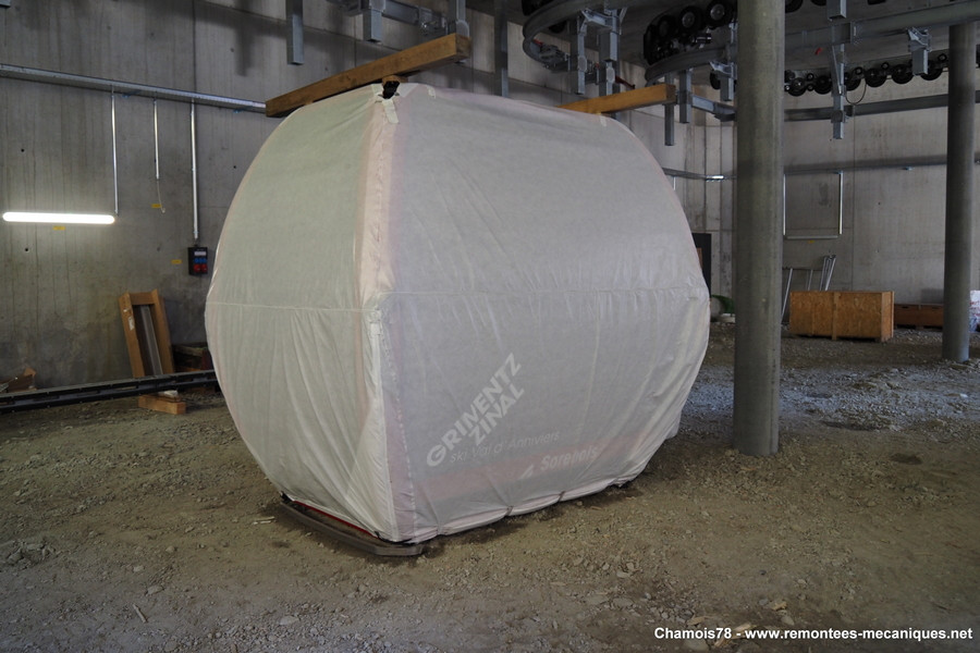

Voici quelques photos des cabines Omega V fraîchement arrivées à Zinal :
Elles sont provisoirement posées au sol dans le garage.
Il y en a actuellement huit sur place.
Elles sont évidemment encore habillées de leur housse blanche mais on aperçoit aisément leur couleur rouge.

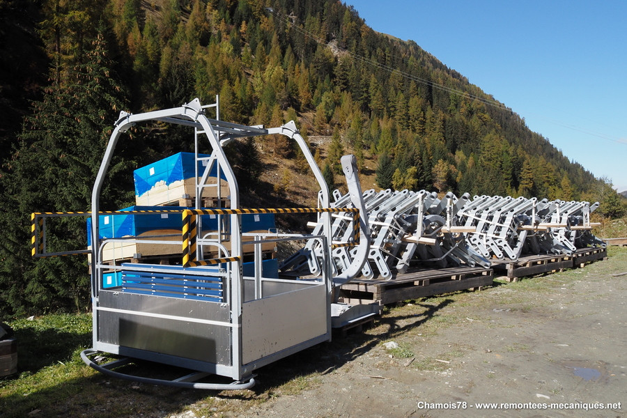

La nacelle de service ainsi que d'autres suspentes sont arrivées cette semaine. A côté, il y a de nombreuses caisses contenant les pinces (non visibles sur la photo).
Voilà pour cette petite mise à jour ! ;)

J'ajoute quelques vues de la gare aval :
Lignes angulaires de la couverture R2
Face avant de la gare aval avec les ouvertures pour le passage des pinces découpée dans le verre
G1, P1 et P2
Vue au drone
Les couleurs changent en fonction de l'orientation à travers les vitres en miroirs
