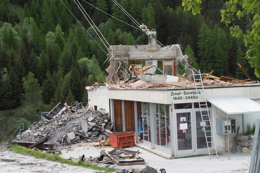

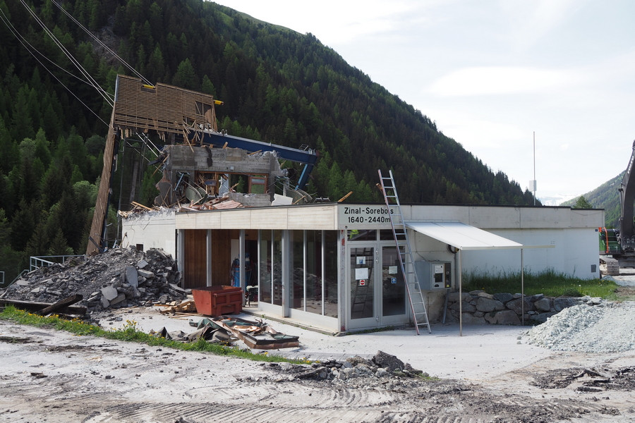

Aujourd'hui j'ai pu assister à la démolition de la gare aval du téléphérique, où j'étais présent de 13h à 17h45. J'ai non seulement photographié cet événement, mais je l'ai aussi filmé. Je ferai sûrement un montage vidéo que je publierai sur Youtube. Mais place aux photos du jour ! :
Avant la reprise des travaux à 13h, j'ai effectué un petit tour du chantier pour illustrer le travail commencé ce matin :

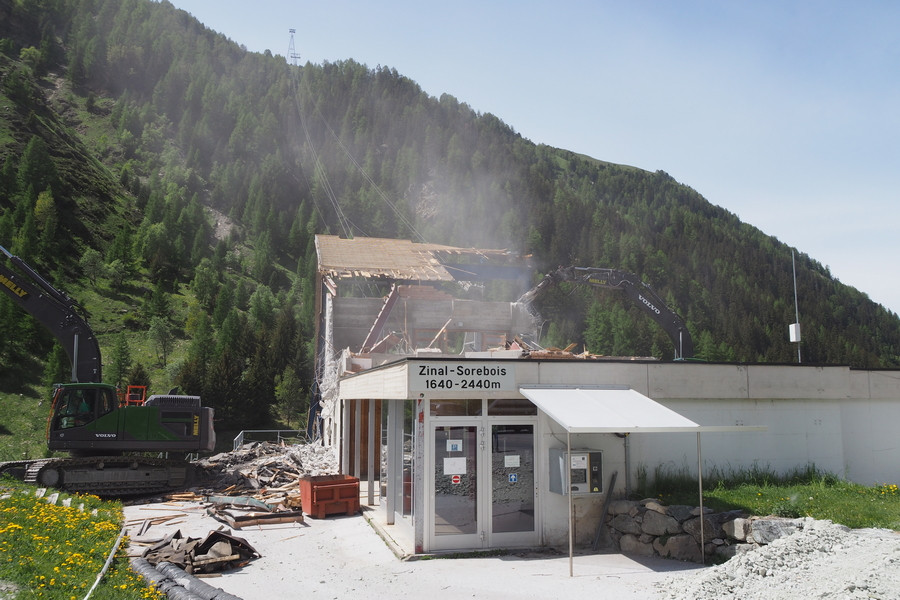

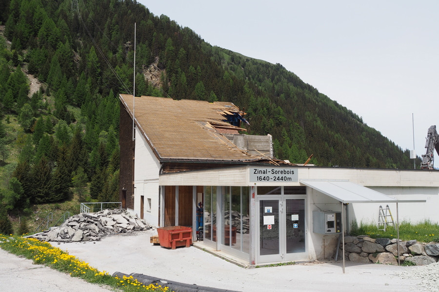

Vue générale vers 12h30.
Le coté droit a été attaqué en premier.

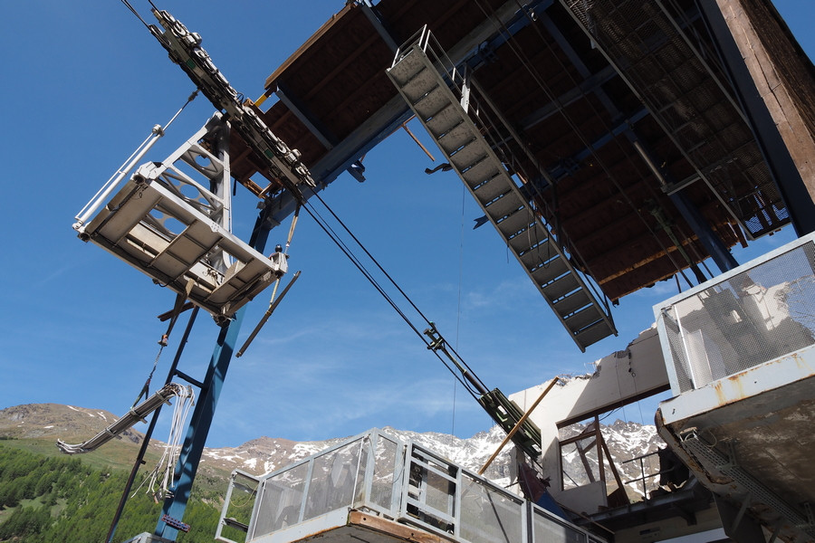

Les câbles porteurs et le tracteur sont toujours présents.

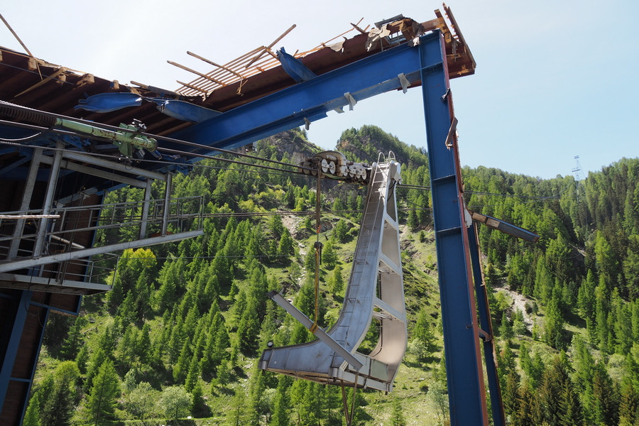

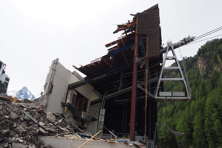

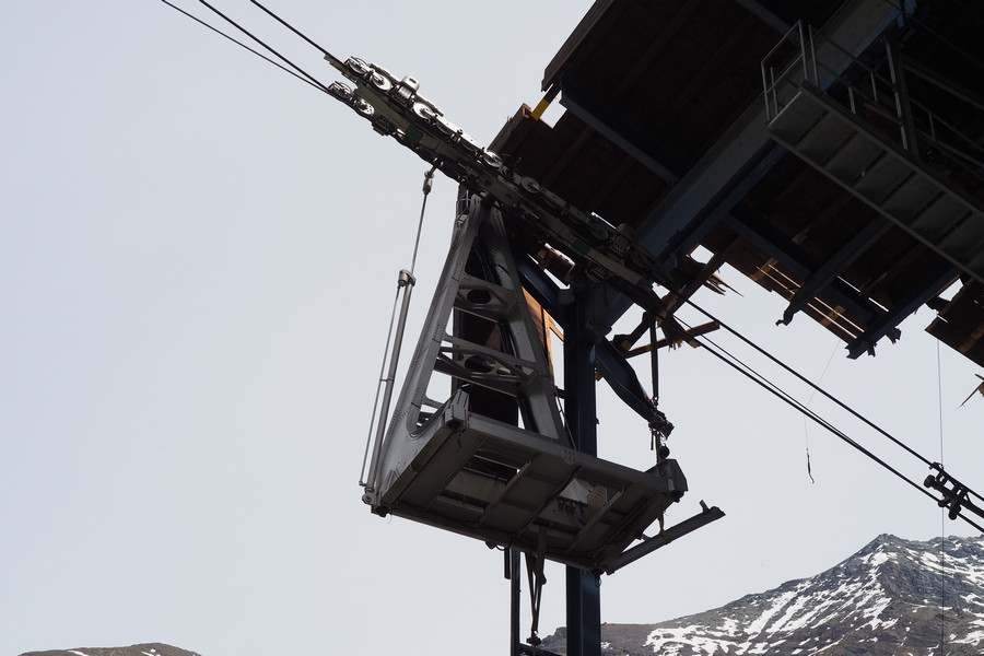

Le chariot en place. Le deuxième se trouve en gare amont.

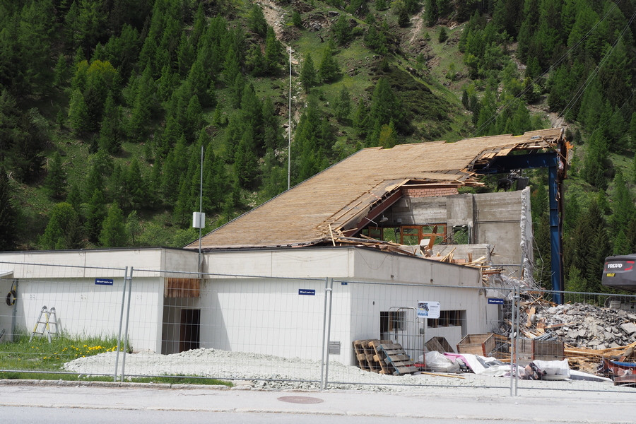

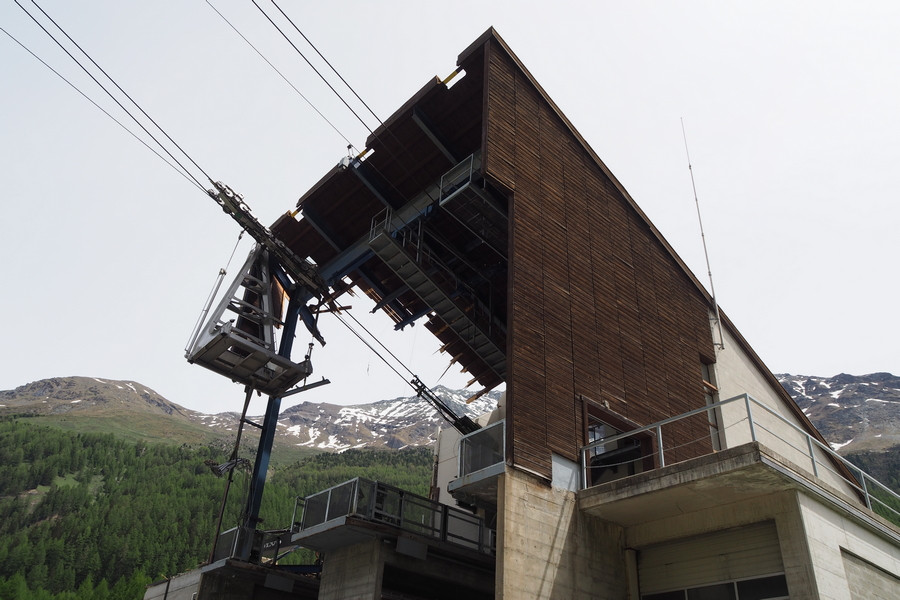

Vue du côté nord.
Le chariot vu de l'autre côté.

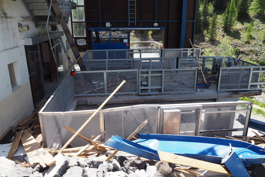

Les quais.

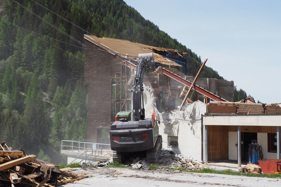

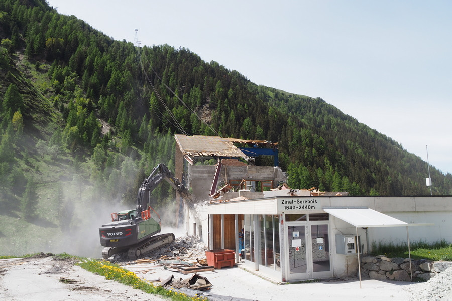

Les travaux recommencent :
Après la démolition d'une bonne partie du toit et la coupe de poutres métalliques, le mur sud est démoli.
Le mur central commence à être démoli également.

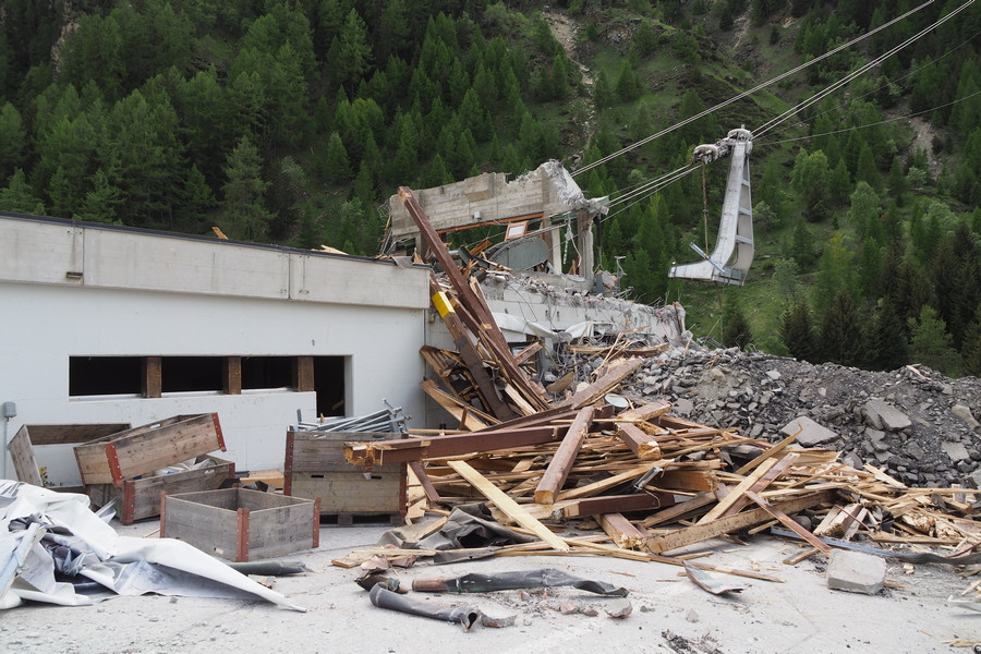

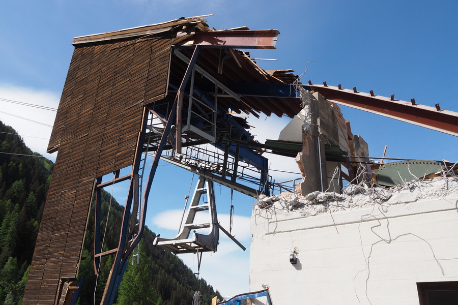

Etat de la station en milieu d'après-midi. La salle des poulies de déviations n'a plus de toit !
Une rampe de débris permet aux pelleteuses de prendre de la hauteur pour atteindre les parties supérieures à détruire.
La carcasse de la gare.
La passerelle de maintenance est encore en place.

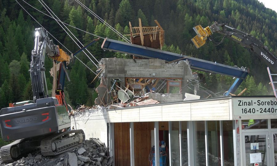

Les machines ont coupé les dernières petites poutres et ont commencé à incliner le "grand cadre bleu".
L'angle gauche a été sectionné (capture d'écran d'une vidéo).
L'angle droit de la structure bleu est à son tour coupé (capture d'écran d'une vidéo).

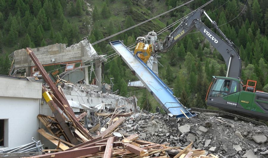

La grosse poutre centrale est évacuée avec une grande précaution due à la présence des câbles (capture d'écran d'une vidéo).

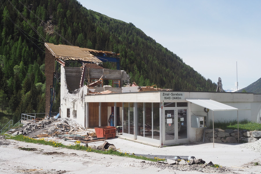

Etat de la gare à la fin de la journée.
Les travaux ont rapidement avancé ce vendredi 22 mai, les câbles seront retirés la semaine prochaine je pense !
Voilà pour ce petit suivi ! :)

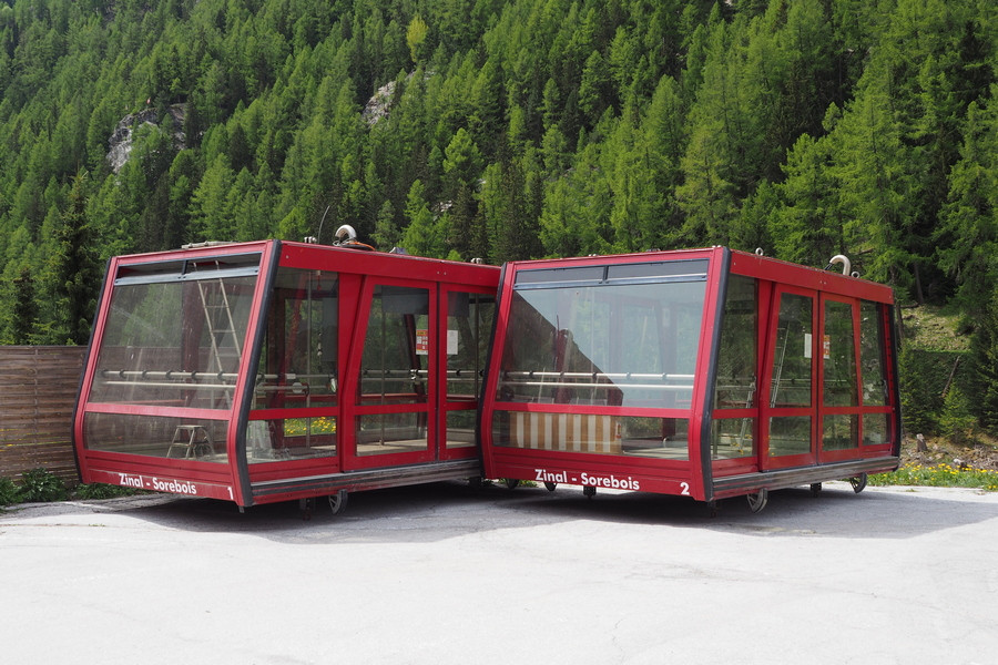

Encore une petite image, les cabines Sigma sont stockées sur le parking, elles ne seront pas détruites !

Etonnant de commencer par s'attaquer au bâtiment avant de s'attaquer aux câbles, le risque existant toujours d'une fausse manoeuvre pouvant endommager voir rompre ceux-ci, non ?
#35 L'utilisateur est hors-ligne   jfd_
  • Messages : 2 500
  • Inscrit(e) : 30-août 07
Posté 23 mai 2020 - 08:25
Ils partent au découpage et à la ferraille de toute manière. Alors, leur endommagement n'a pas grande importance
#36 L'utilisateur est hors-ligne   chris2002
  • Messages : 3 093
Posté 23 mai 2020 - 08:40
Oui enfin un câble sous tension qui rompt suite à une mauvaise manipulation lors de la déconstruction de la gare, c'est loin d'être anodin. Idem s'il est fragilisé, car son démontage va demander à des hommes d'intervenir à proximité immédiate de celui-ci.
Et cela implique aussi aux opérateurs des machines des contraintes supplémentaires, pour que cela n'arrive pas (par exemple pour la poutre bleue qui doit être tirée vers l'arrière pour ne pas tomber sur les câbles).

Les porteurs de gauche (voie 1) sont neufs. Qu'en sera-t-il ?
J'imagine qu'ils vont installer les treuils derrière le bâtiment, ainsi ils ont dégagé la voie. Devant dans la Navisence c'est plus difficile.
Pour détruire Fiesch, il y avait assez de place devant, et ils gardent le bâtiment.

impressionnant je trouve d'avoir pu démonter la G1 sans endommager/rompre les câbles… :blink:
Par contre, pourquoi ne pas avoir commencé par enlever le câble ?
#40 L'utilisateur est hors-ligne   Cookie
  • Messages : 2 828
Posté 23 mai 2020 - 09:27
Voir le messagePassionRM, le 23 mai 2020 - 09:21 , dit :
Probablement qu'ils ont un meilleur accès aux câbles une fois la toiture démontée. Plutôt que de devoir démonter partiellement la toiture, faire venir les équipes pour démonter les câbles, puis de faire revenir les machines pour finir de démolir la gare.
