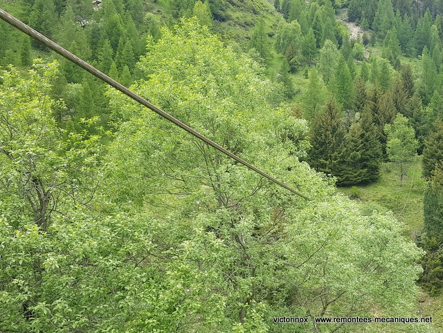

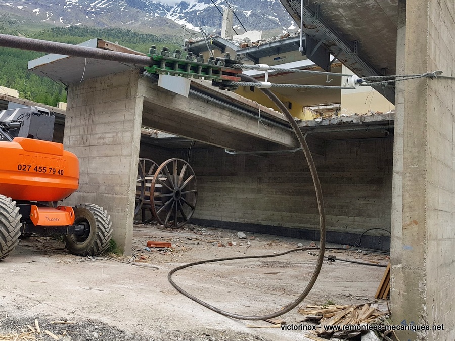

Cookie, merci pour tes photos. Voici quelques vues prises hier par Victorinox pour lesquelles je le remercie. Je les ai sélectionnées pour qu'elles complètent celles déjà postées.
Le câble porteur A (câble de gauche de la voie 1) a effectivement été détaché de son contrepoids auquel est encore fixé le câble B.
Vue depuis l'avant de la gare. On peut distinguer sur la droite une reprise de tension qui a été effectuée pour libérer le câble du contrepoids.
Gros plan sur la reprise de tension avec l'extrémité du câble au sol et à l'arrière une des bobines pour le transport des porteurs.

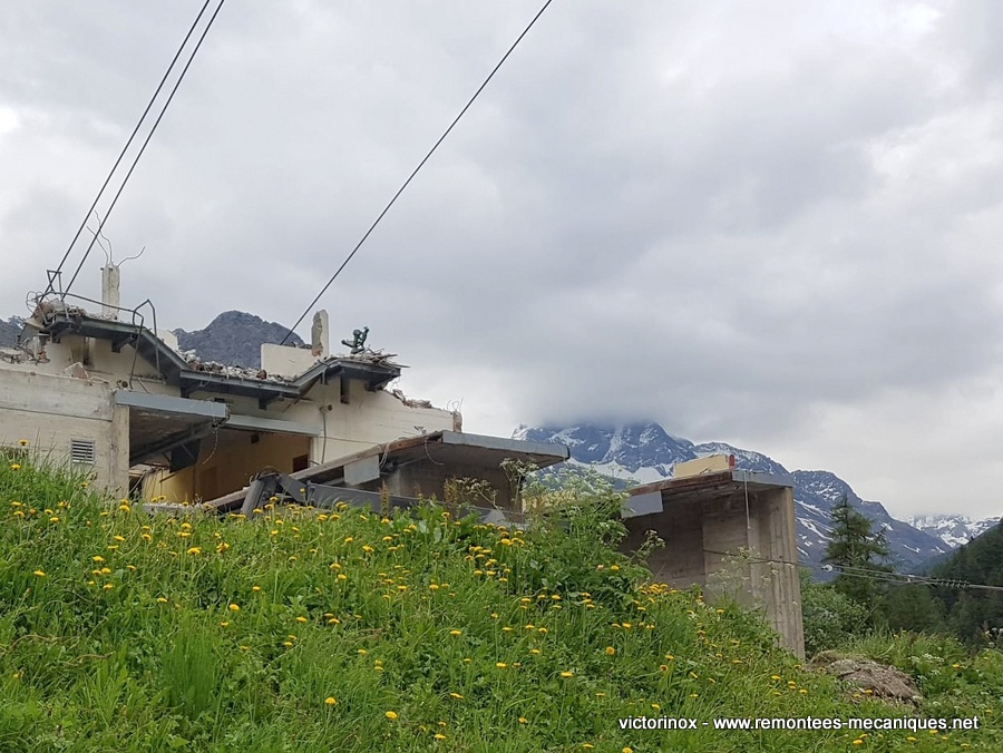

Le porteur A traîne parmi la végétation au-delà de la Navizence.
Comme déjà évoqué par Rothorn, le câble tracteur servira probablement à retenir les porteurs à la descente. Reber a installé un treuil derrière la gare amont de Sorebois (HY250 avec une capacité de tirage de 20 tonnes) sur lequel a probablement été enroulé le câble tracteur.

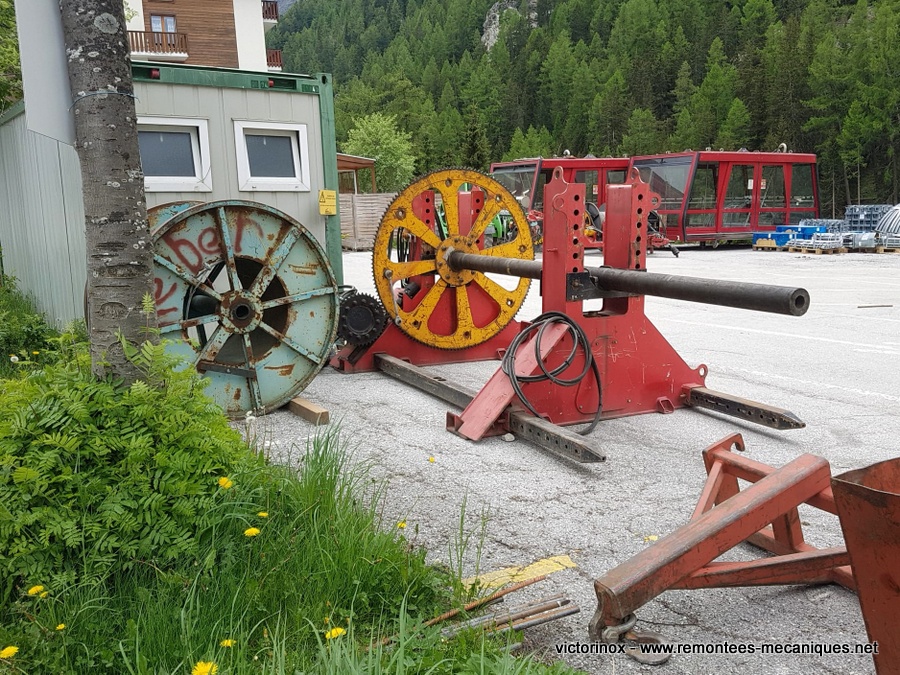

Au moins deux autres treuils se trouvent en aval :
Voici le premier ...
avec à l'arrière une bobine de filin qui pourrait servir à retenir le tracteur à la remontée.
Et un autre vu de loin, devant les anciennes cabines.
La méthode qui sera utilisée pour le démontage des porteurs est à vérifier car je n'ai pas reçu (ni demandé !) la moindre information à ce sujet.

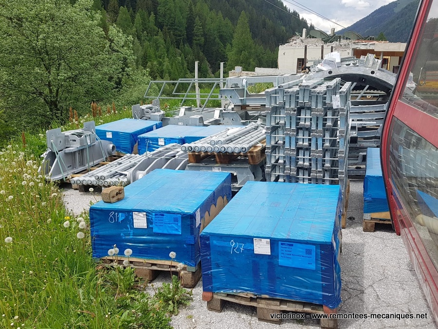

Les premiers éléments pour la nouvelle installation sont stockés sur le parking :

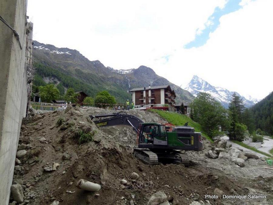

Quelques photos du jour pour lesquelles je remercie Do Salamin qui les a prises à l'occasion d'une réunion de chantier.
Les travaux d'excavation ont commencé à l'emplacement de la gare aval de la future télécabine, c'est-à-dire à côté de la gare du téléphérique :

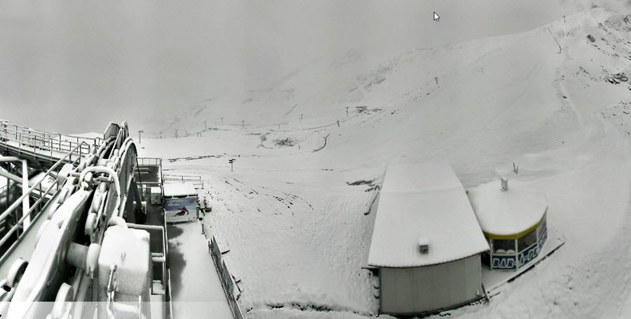

J'ai remarqué qu'il y a du changement au niveau du sommet du téléphérique de liaison (par la webcam)... On dirait qu'ils agrandissent "Le Bar à Pente" ?

J’opterai plus pour une cabine de chantier ! :D

Effectivement, cela ressemble en fait plus à une cabine de chantier... :lol:
Effectivement il s'agit bien d'une extension provisoire du Bar-à-Pente pour cet été (il serait étonnant d'installer des cabines de chantier qui bloqueraient l'accès au bar, si ce n'est pour faciliter la fourniture de boissons aux ouvriers :D ).
Il avait été initialement envisagé d'ouvrir exceptionnellement la buvette de la Marmotte cet été mais ce ne devrait finalement pas être le cas, d'où l'extension provisoire du Bar-à-Pente.

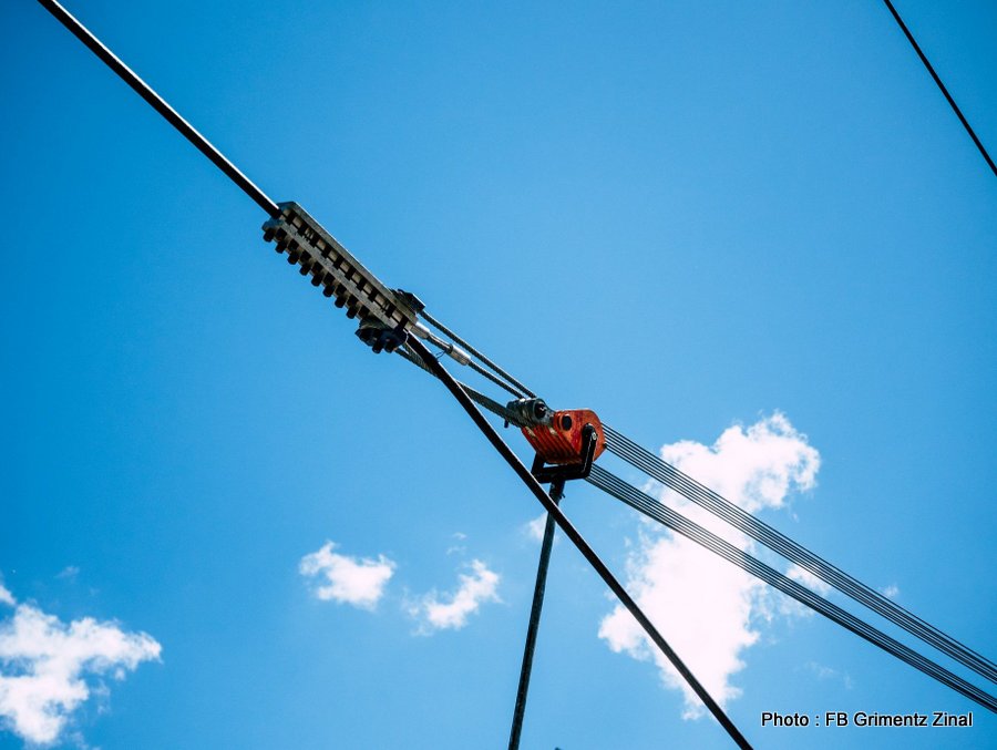

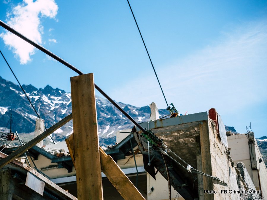

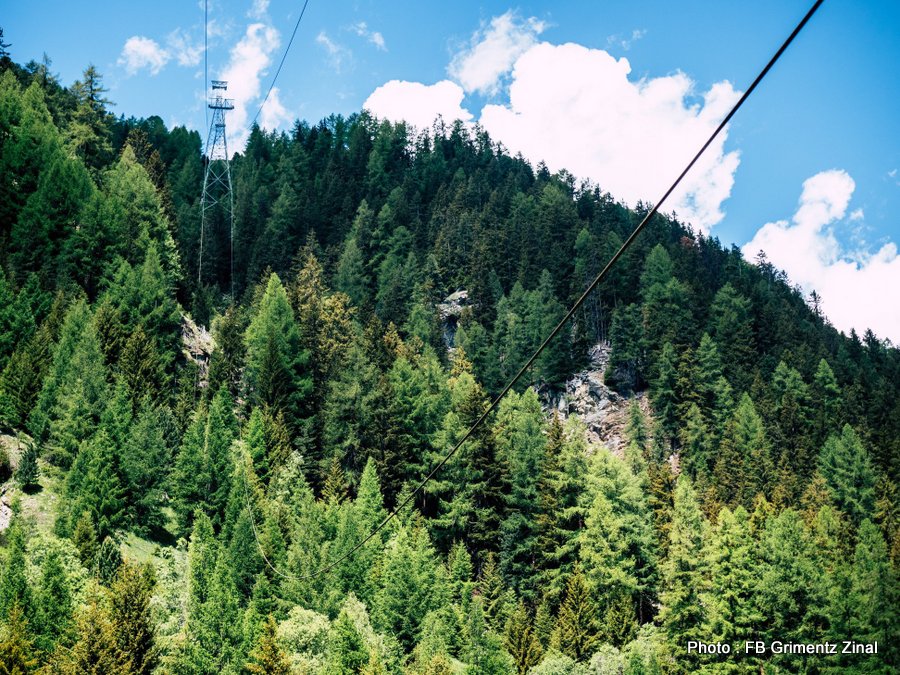

Grimentz Zinal a publié ce matin sur sa page Facebook des photos des travaux en aval.
On peut remarquer qu'à ce moment, un second câble porteur avait été détendu et défait de son contrepoids : le câble D, câble de droite de la voie de droite.
Ici encore une vue du câble A, détendu depuis plusieurs jours, et au-dessus le câble B toujours fixé au contrepoids.
La reprise de tension du câble D et en hauteur le câble C toujours fixé à son contrepoids.
Gros plan sur la fixation du câble D.
En bas à gauche les 2 câbles détendus (A et D) et en hauteur les 2 autres (B et C) toujours en place sur les haricots à chaînes.
Vers la ligne, 2 câbles dans le bas et 2 dans le haut, mais ils rejoignent tous les sabots du P1, ce qui n'est pas très visible ici.

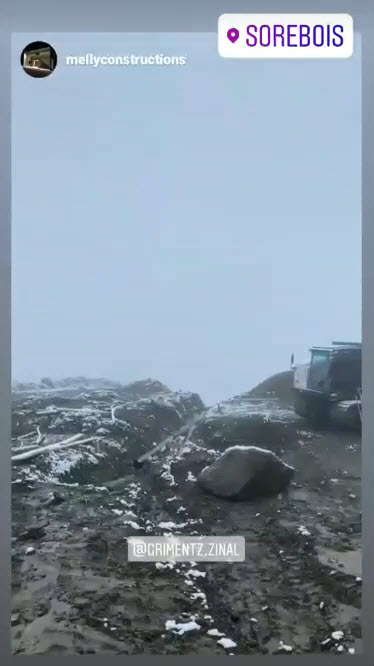

Par ailleurs, les travaux de terrassement ont aussi débuté à la future station intermédiaire de Sorebois. En voici une illustration par la société Melly Construction :

@ benbel
Ce qui semble confirmer mon avis qu'ils retireraient les câbles de manière symmétrique, A, D, C, B.

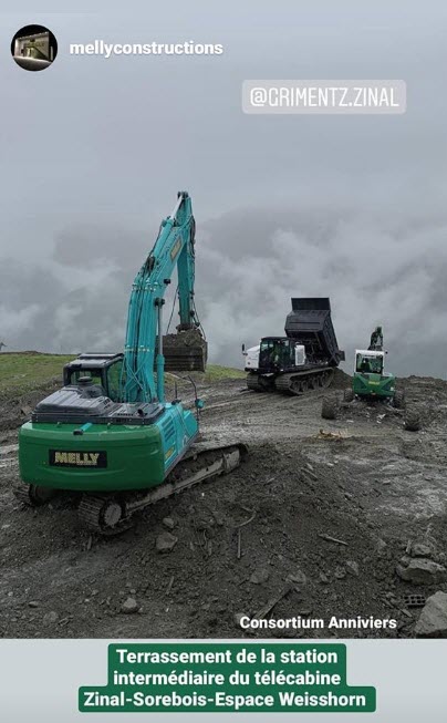

Les travaux avancent bien en altitude, malgré la météo. Quelques vues Instagram de Grimentz-Zinal (RMGZ) :
A l'intermédiaire, les coffrages sont déjà en cours. Sur la droite, l'extrémité de la station aval
du téléski de la Remointze qui sera très proche de la gare de la télécabine.
