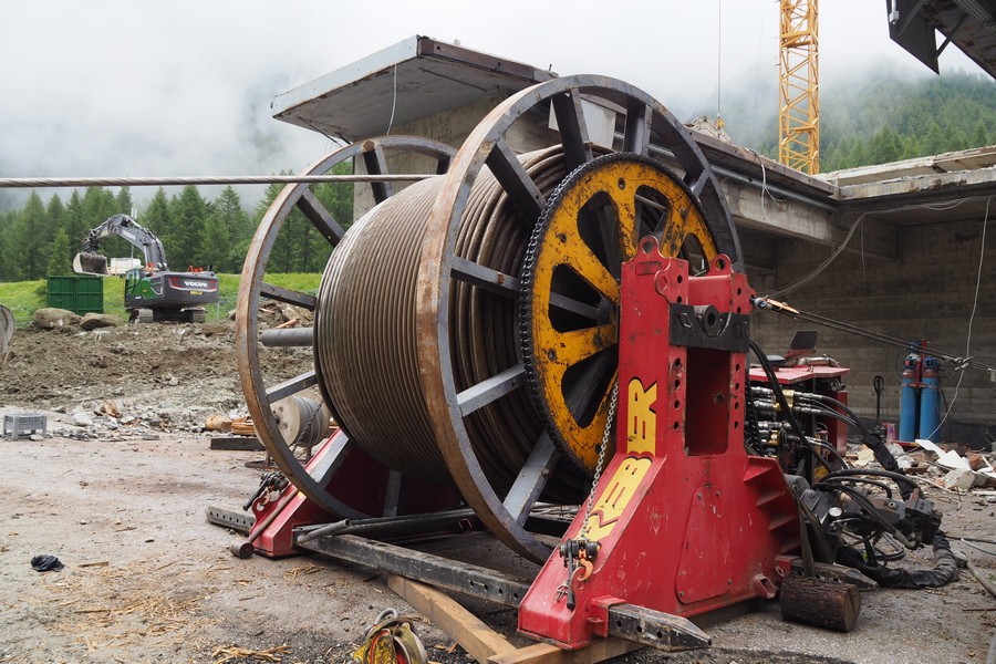

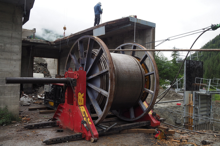

Je suis monté ce matin à Zinal pour assister à l'enroulement du 2ème câble porteur (qui avait déjà débuté hier soir). J'ai fait quelques photos de l’avancement de la future G1 de la TCD10.
Enroulement du câble porteur A
Aujourd'hui a eu lieu l'enroulement du câble porteur A. La méthode est la même pour les 4 câbles. Pour cette opération, le câble porteur est attaché au câble tracteur en amont, ce dernier est déroulé depuis un treuil à Sorebois pour freiner la descente du porteur. Lorsque que l'extrémité du câble porteur est "quasiment" enroulé (à une cinquantaine de mètres du lit de la rivière de la Navizence sur la berge ouest en amont), une équipe de la société Paul Reber détache le porteur du tracteur. Le porteur est attaché à un petit filin blanc pour traverser la Navizence. Pour finir, le porteur est enroulé jusqu'à son extrémité. J'illustre ces étapes ci-dessous.

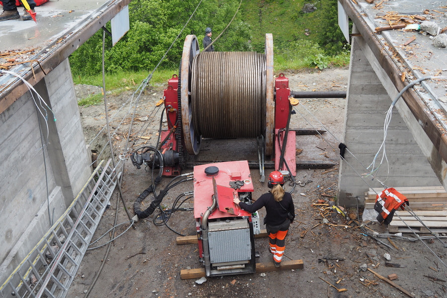

Le treuil utilisé pour enrouler le porteur.
Vue de l'autre côté.

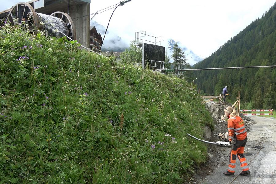

L'ensemble du dispositif installé en aval. Une employée de la société Reber gère les commandes du treuil.

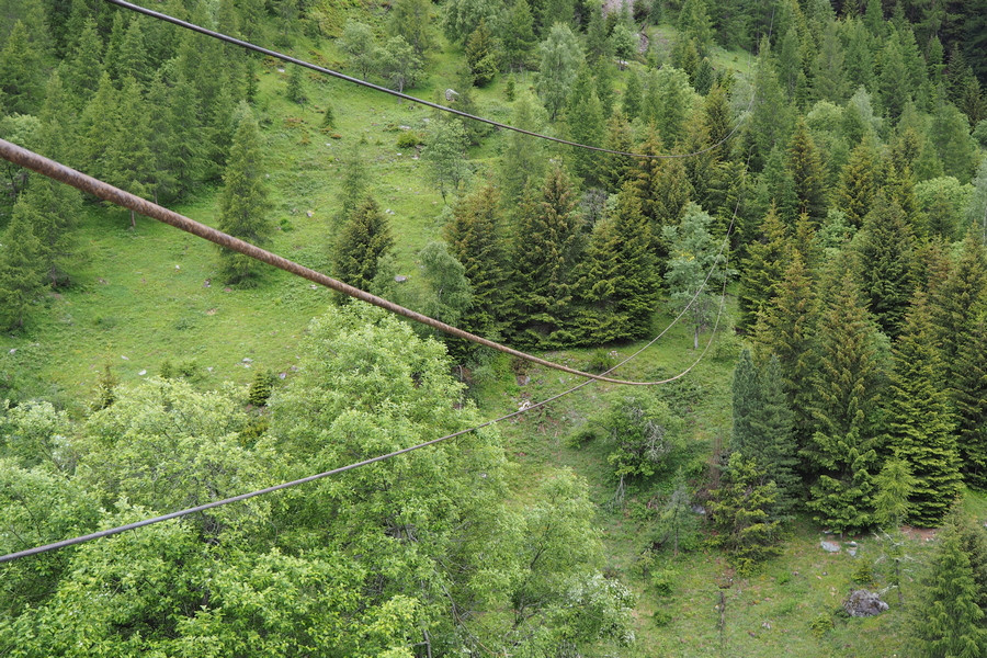

Les câbles porteurs restants. Au premier plan, le câble A.

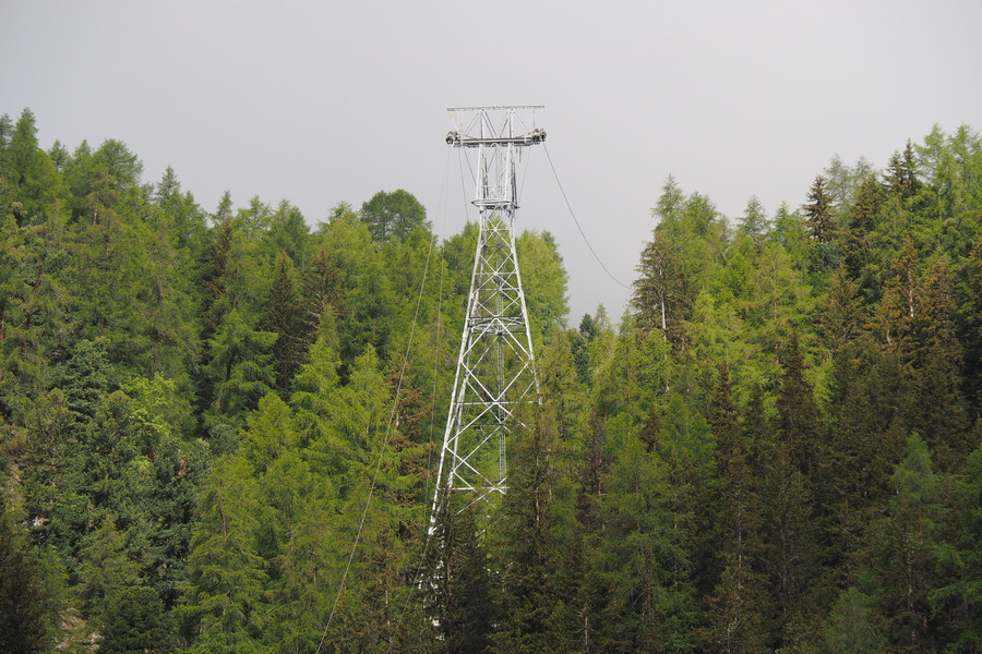

Le pylône n°1 avec les câbles détendus.

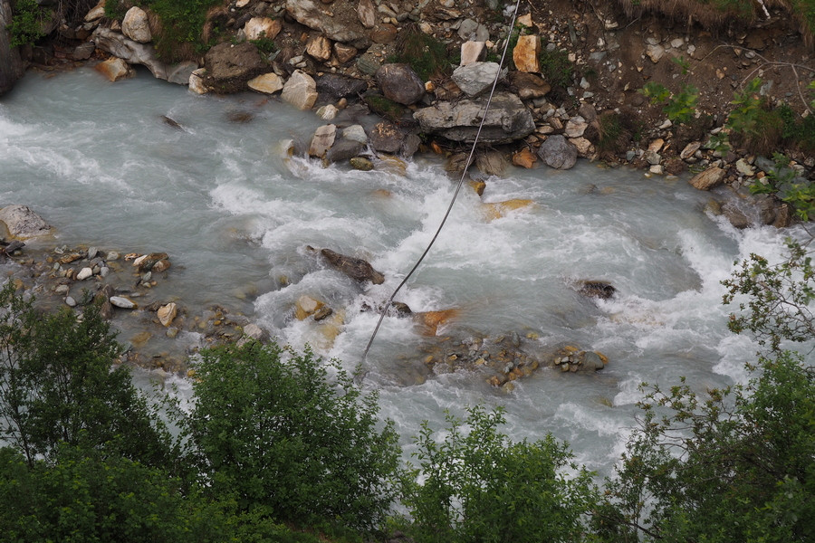

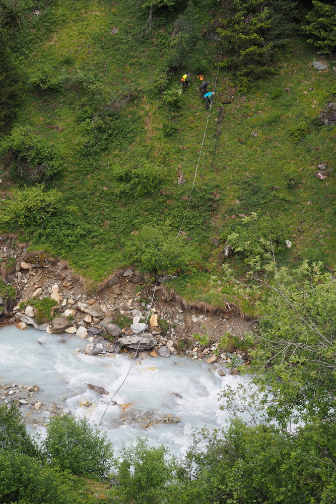

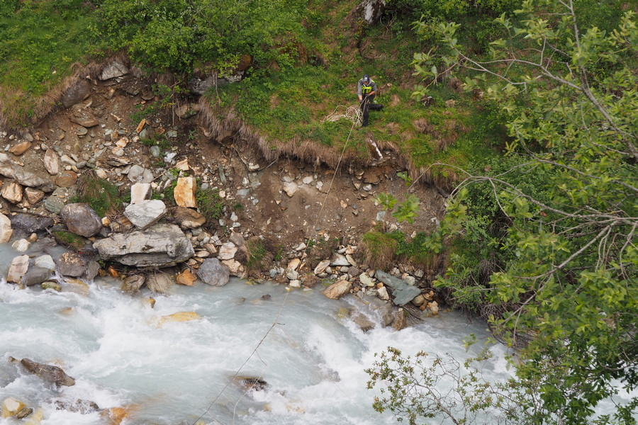

La rivière de la Navizence, avec plus haut l'équipe Reber au travail.

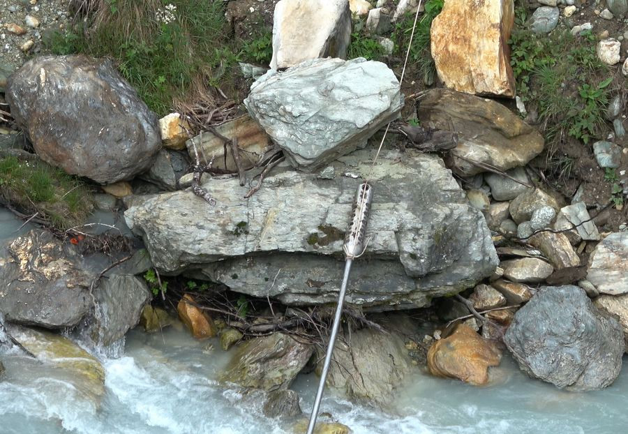

Le câble baigne dans la rivière ! :D

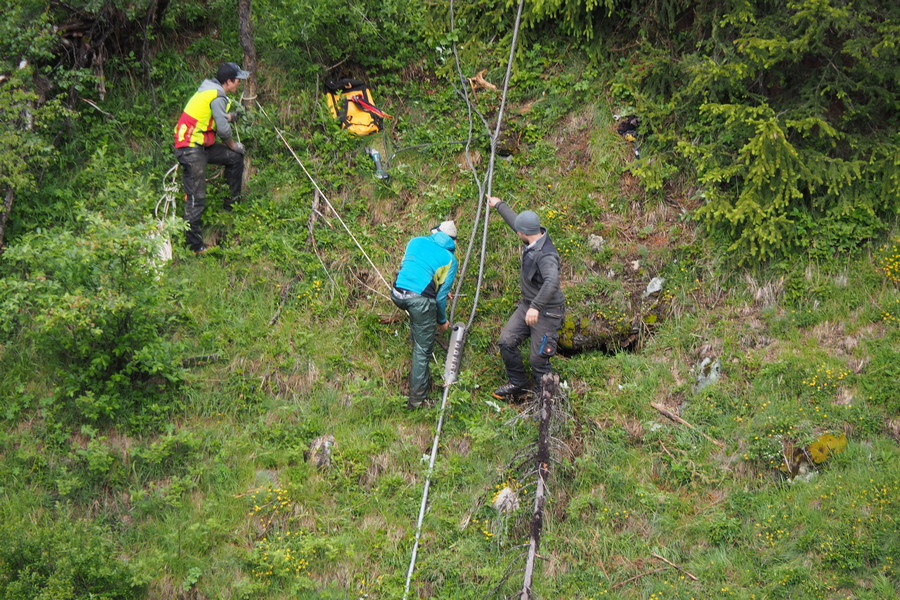

Le câble porteur sera bientôt détaché du tracteur. Le petit filin blanc sera attaché à son tour pour la traversée de la Navizence.
Gros plan sur l'extrémité du câble.
L'extrémité du porteur dans la phase finale.

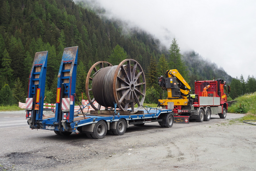

La bobine du câble porteur D (premier câble enroulé) est prête à quitter Zinal.

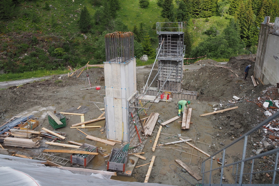

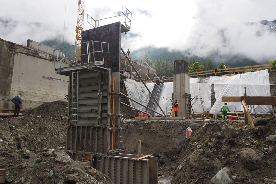

Avancement de la G1 de la future TCD10
Etat au 16 juin 2020.
Une partie du pilier est déjà bétonné.
