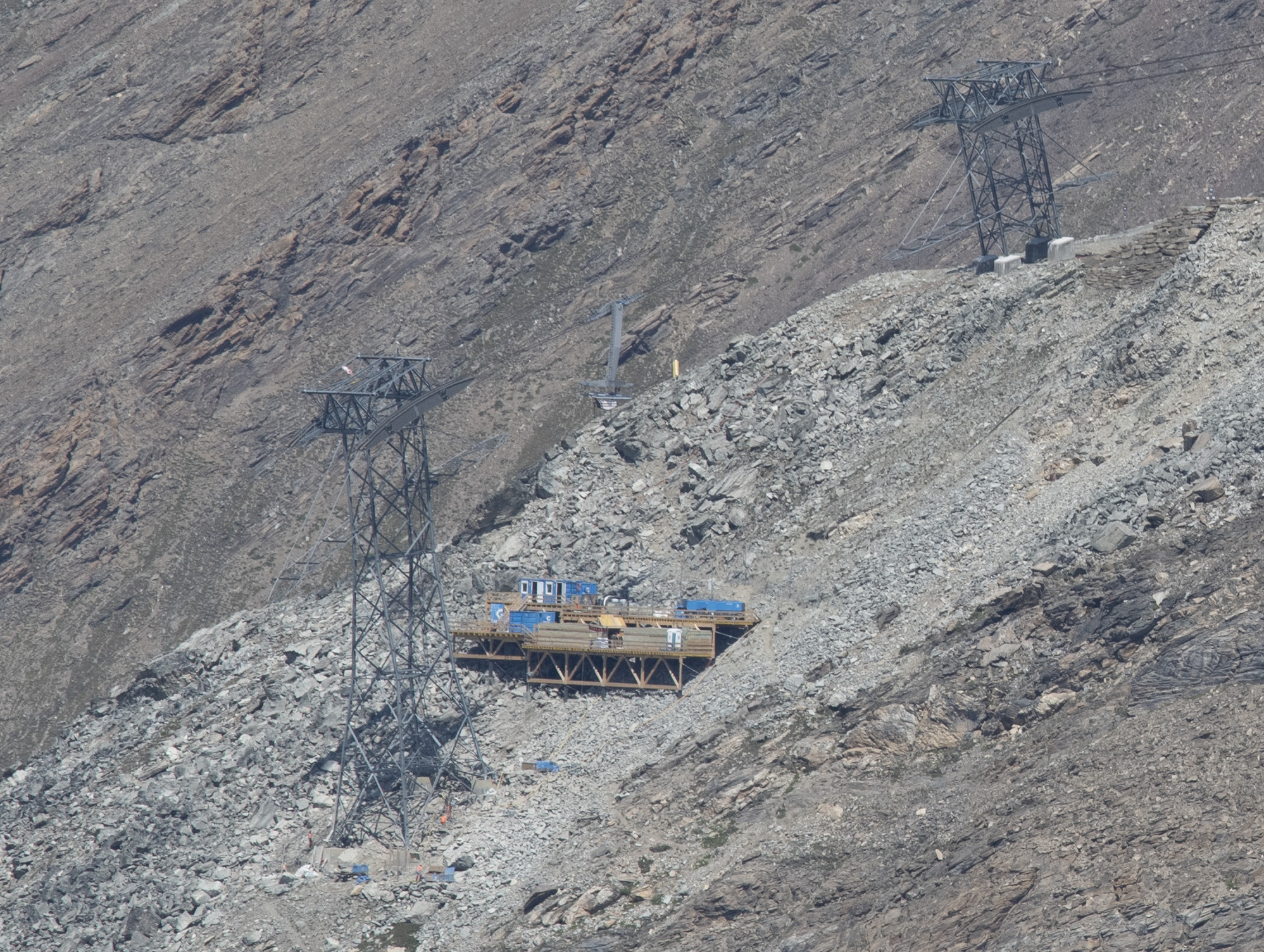

Voila une petite photo des travaux sur ce pylône, ils ont enlever la cabine et installé un treuil semble-t-il pour les travaux...

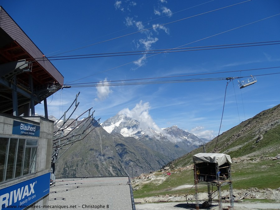

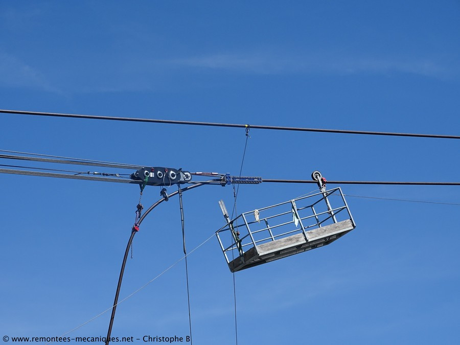

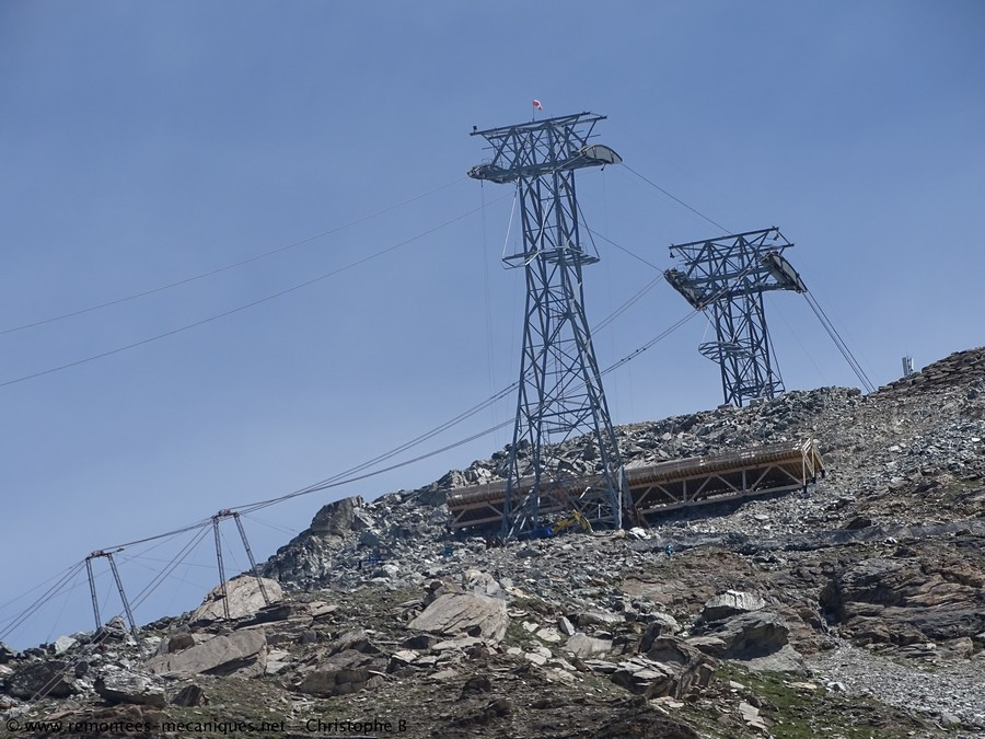

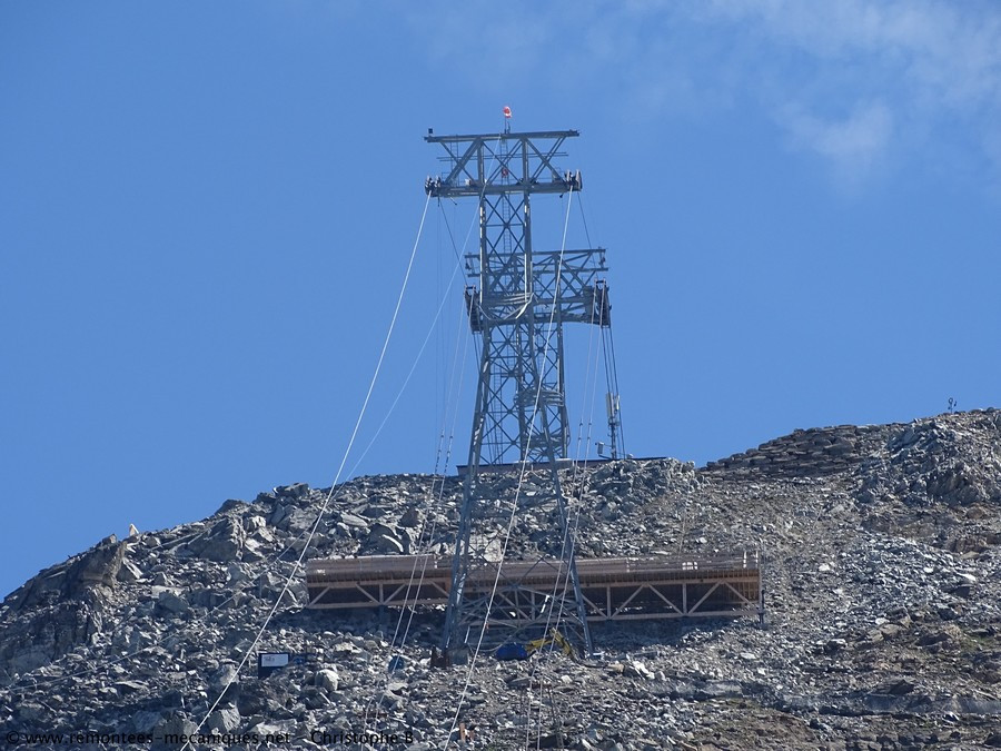

Les travaux ont repris cet été sur le téléphérique du Rothorn :
Travaux en gare aval sur les câbles porteurs apparemment
Un des deux câble porteur ne passe plus par la gare aval
Les câbles porteurs ne passent plus par le pylône 1 certainement pour faciliter les travaux sur les fondations

c'est toujours délicat en haute montagne, c'est pas le premier endroit qui pose problème avec la fonte du pergélisol. Ici, je suppose qu'ils vont modifier les fixations du pylône pour pouvoir le déplacer latéralement en cas de soucis.
