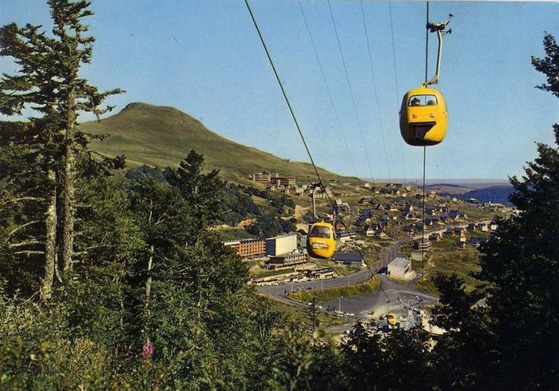

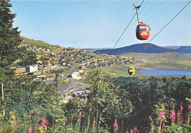

1961 : la télécabine biplace de Mancini
La première ligne de la Perdrix est mise en service le 21 décembre 1961. Il s'agit d'une télécabine Câbles et Monorails - Mancini & Co, entreprise qui construisit la première télécabine à attache débrayable de France à Villard-de-Lans en 1951. Avec sa gare d'arrivée installée à 1800 m, à proximité du Puy de la Perdrix (1824m) elle est la colonne vertébrale du domaine.
Il s'agit d'un modèle construit sous licence Carlevaro & Savio. Les deux ingénieurs de Turin développèrent dès 1949 une pince pour appareils débrayables, dont la force de serrage (2,7 tonnes !) était procurée uniquement par un ressort, ce qui en fait le précurseur des pinces utilisées de nos jours par Leitner, Poma et Doppelmayr. Le système se distinguait aussi par le design novateur des cabines, en forme d'œufs, et par le lanceur équipé d'un chariot motorisé, procurant l'accélération au véhicule. Les cabines biplaces, au design ovoïde novateur, disposait d'un porte-skis arrière et d'une porte manuelle.
Télécabine de la Perdrix, 1ère génération
Cependant, le confort rustique et le faible débit conduiront à la remplacer rapidement par une nouvelle télécabine plus performante. Un appel d'offre commun avec la commune de la Bourboule (qui souhaitait remplacer son ancien funiculaire de Charlannes à l'arrêt depuis plusieurs années) et c'est la société Weber-Baudin Châteauneuf qui remporta le marché pour la construction de la TCD6 de la Perdrix en 1974 et du téléphérique bi-câble pulsé de Charlannes en 1975.

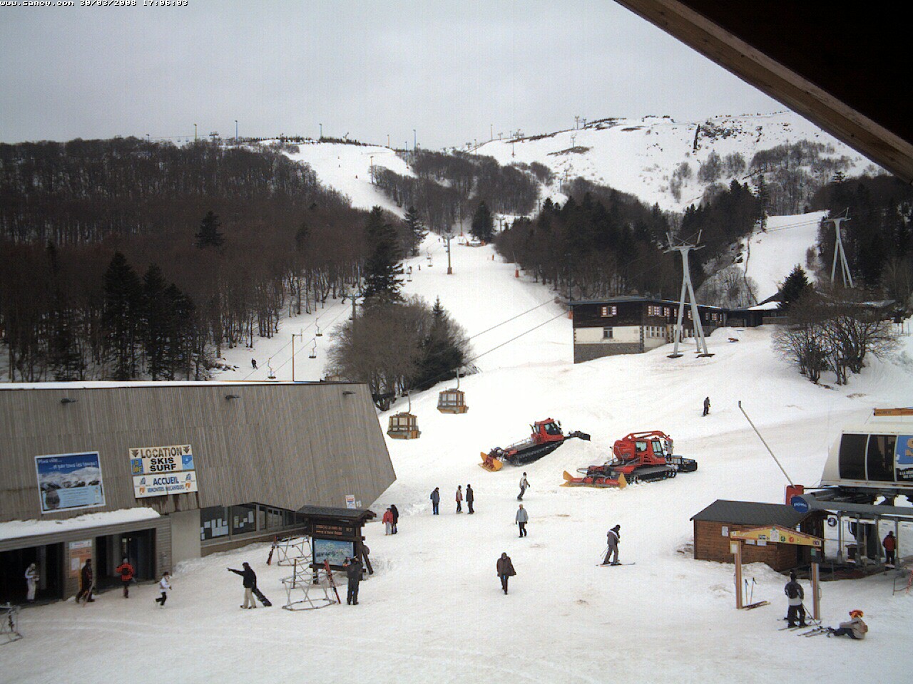

Avant...
...Après

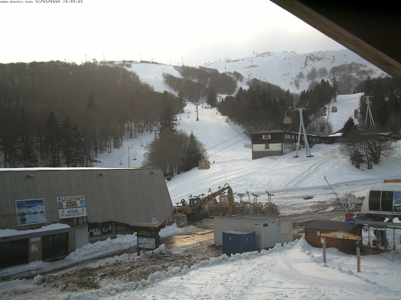

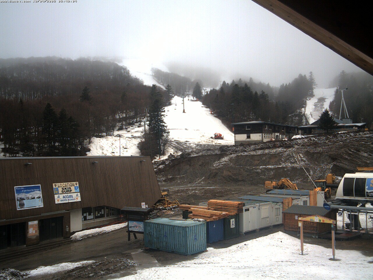

30 mars 2008, déneigement pour le démontage et le début du terrassement
31 mars : dépose des cabines
19 avril : terrassement pour la nouvelle gare du funitel
