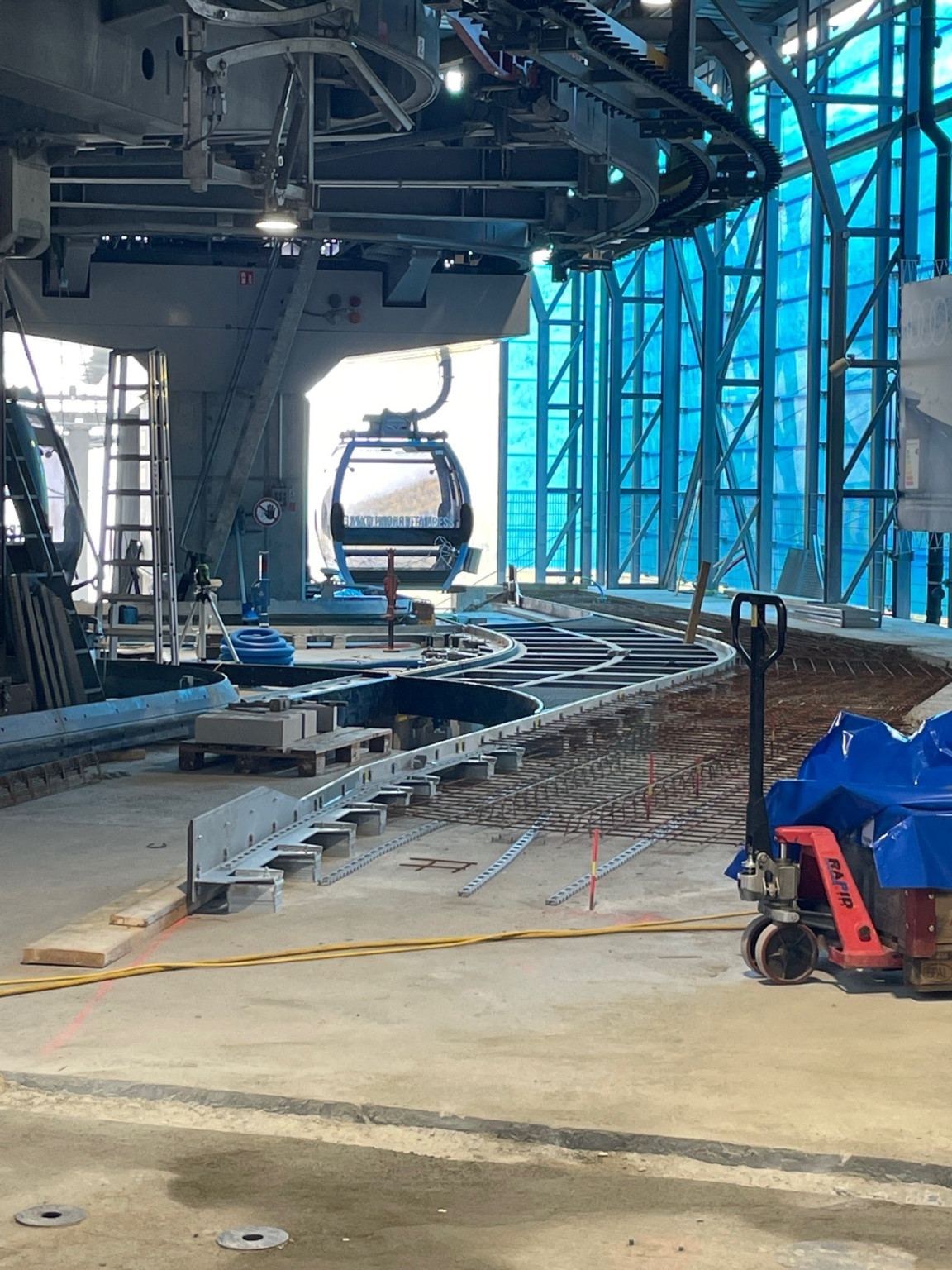

De passage à Furi hier, ils sont en train de mettre les quais de plein pied, comme c'est désormais le cas à Trockener Steg et à Zermatt. C'est plus compliqué qu'il n'y parait vu que les deux tronçons sont indépendants, il a fallu faire des ouvertures dans la dalle (qui date du premier télécabine) pour pouvoir faire monter ou descendre le contour selon quel tronçon est ouvert.

Très bonne évolution !! :)
