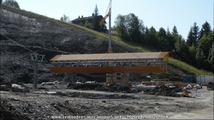

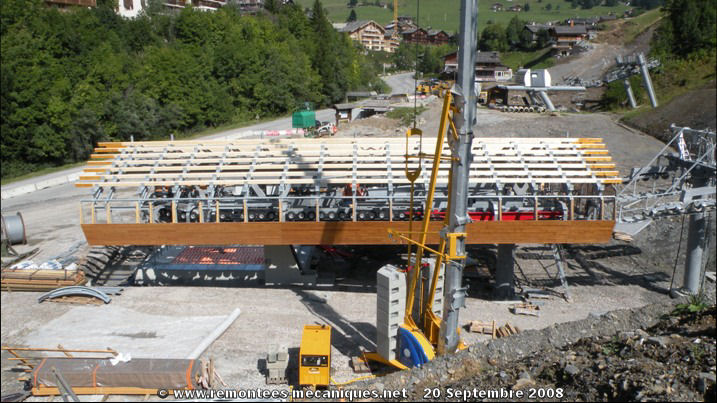

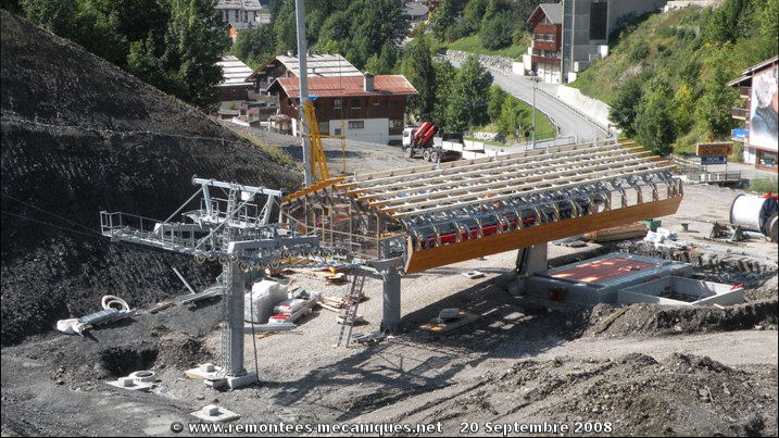

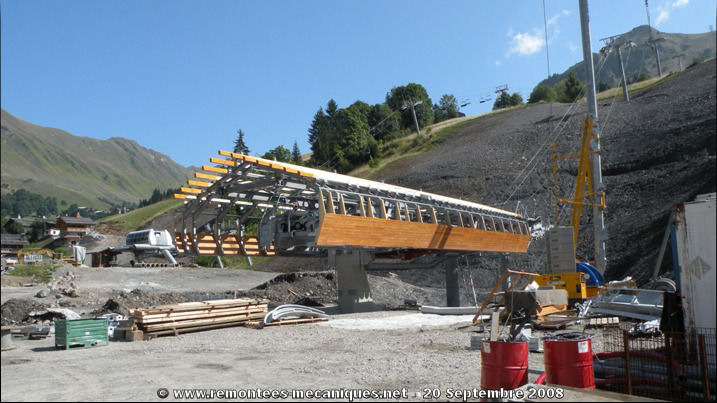

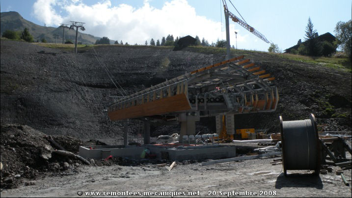

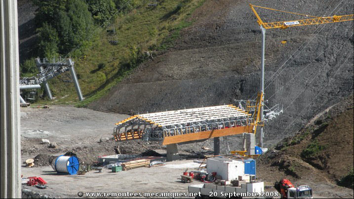

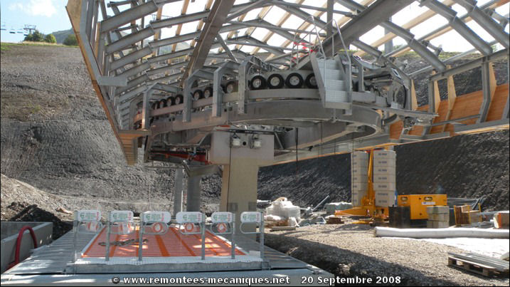

Posté 20 septembre 2008 - 13:37
Nouvelles photos :
#277 L'utilisateur est hors-ligne   Aussois
  • Groupe : Membres.
  • Messages : 1 026
Posté 20 septembre 2008 - 14:47
La longueur de la gare est assez importante .On a plutôt l'habitude de voir des gares à contour tronqué sur des UNIG Plastique.
Peut être aussi que l'appareil sera exploité a une vitesse suppérieure à 5 m/s??

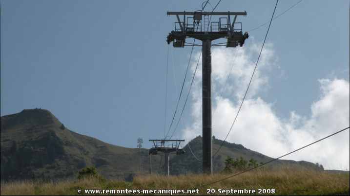

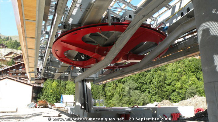

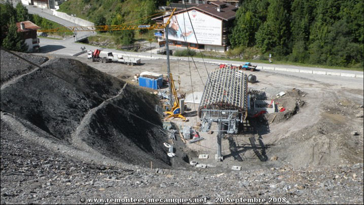

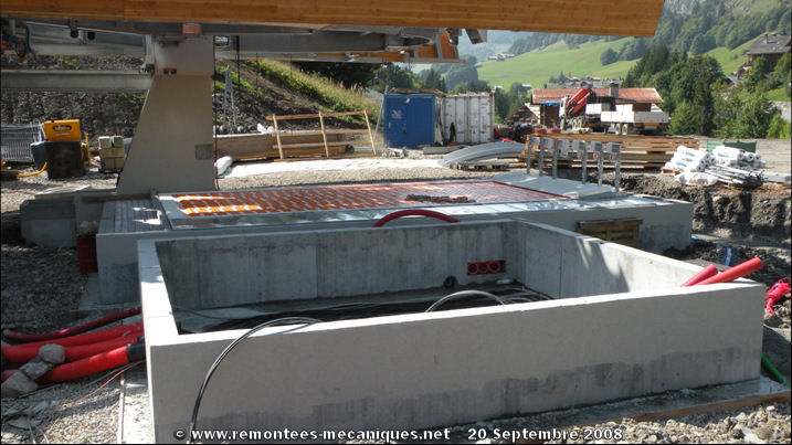

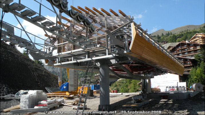

#280 L'utilisateur est hors-ligne   Guigui74
  • Messages : 9 740
Posté 20 septembre 2008 - 19:04
Autres photos d'aujourd'hui:
Vous avez noté que la ligne de sécurité est enterrée au niveau du dernier pylône,et chaque pylône est branché:ne manque que le câble...
Le télésiège des Languières est en cours de reconstruction.
