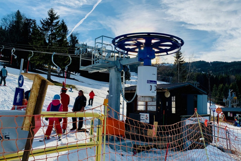

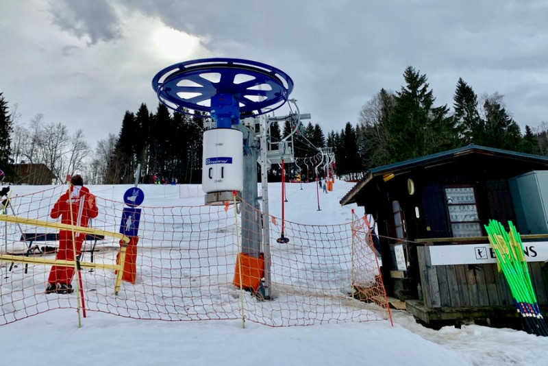

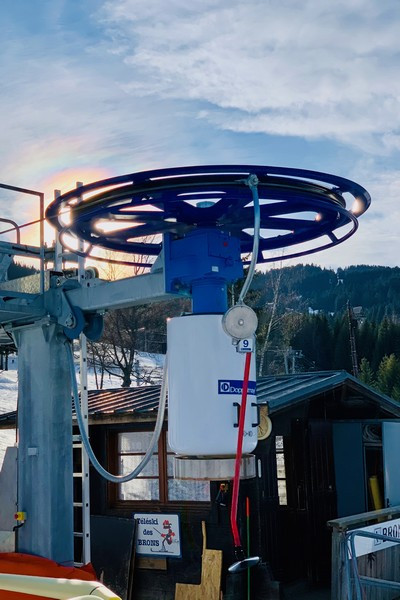

Gare aval
La gare aval, de type MTDS-10, est la station motrice tension de l'installation. Elle est situé quelques mètres en surplomb du front de neige de l'ESF, ou se situe le départ des cours collectifs. L'appareil est installé à proximité directe du téléski des Garettes, et du télésiège de Beauregard. L'accès à l'installation depuis le front de neige nécessite de gravir les quelques mètres les séparant.
Différentes vues sur la gare de départ du téléski

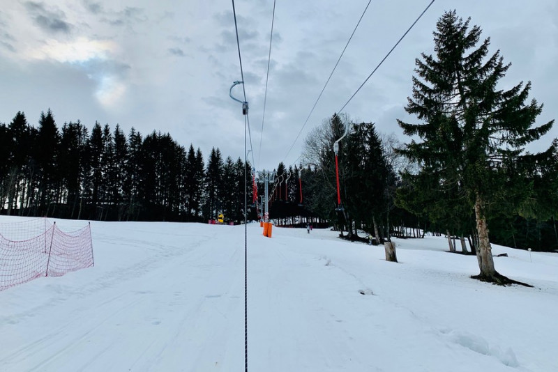

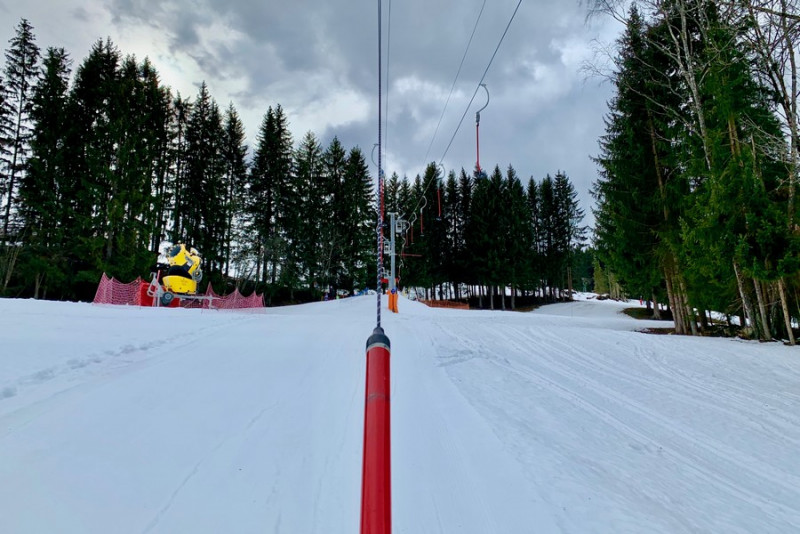

Ligne
La ligne, longue de seulement 176 mètres, permet à l'appareil de racheter 32 mètres de dénivelé, soit une pente moyenne de 18 %. Elle est composée de deux pylônes, chacun de type 4S.
Portée vers le P1

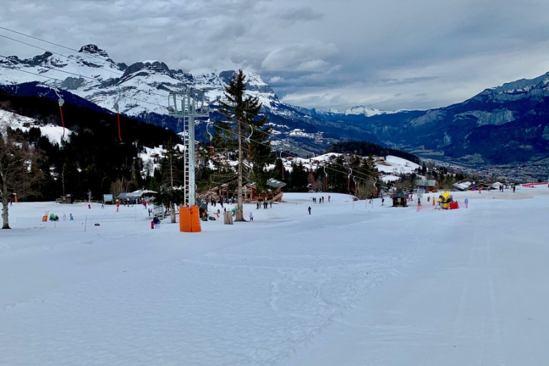

P1
Le P1 vu depuis la piste
Portée vers le P2

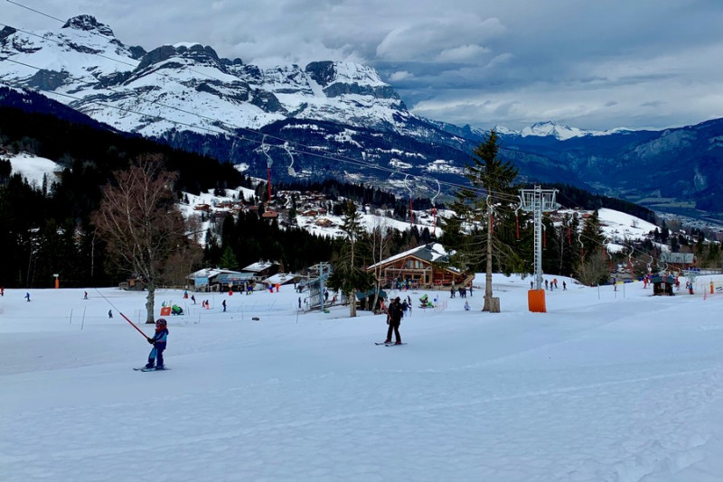

P2
Vue sur le P2 depuis la piste

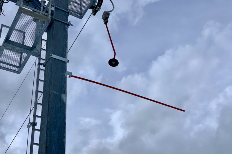

Gros plan sur le dispositif "anti-retour"

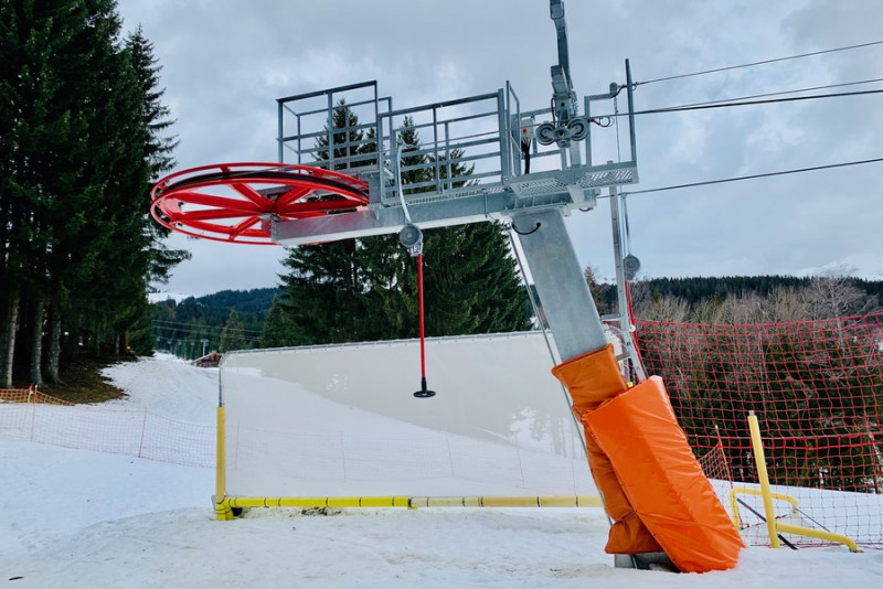

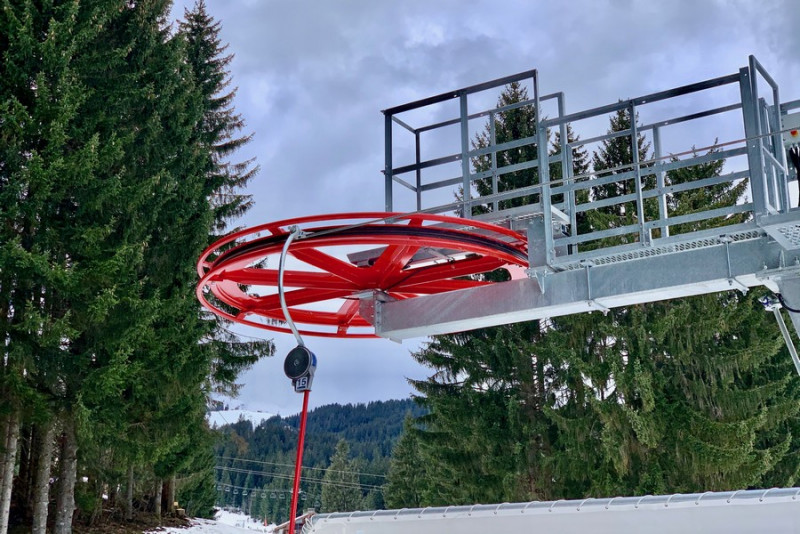

La gare amont est de type retour fixe. Il s'agit d'un Lâcher Sous Poulie (LSP). Contrairement à celle de l'installation qu'elle remplace, elle permet uniquement un dégagement de l'aire d'arrivée vers la gauche.
Portée vers la G2
Vue générale de la gare amont
Vue en gros plan sur la poulie retour

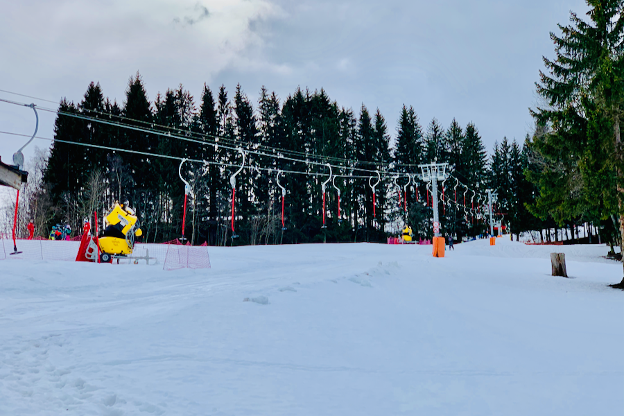

Autres photos de l'appareil
Vue générale de la ligne depuis le front de neige
Vue sur le P2 depuis l'aire d'arrivée

Très bel appareil ! Ça fait plaisir de voir qu'on construit encore des TKE !
Je me demande pourquoi, le dernier pylône a une différence de niveau entre ses deux brins. Apparament les nouveaux TKE de Doppel sont équippés de cette façon car c'est observable sur le nouveau TKE de la Châ.
Je suppose que c'est pour le cas où les skieurs devraient lâcher leur agrès et partir du côté "intérieur" du téléski, pour ne pas se heurter aux agrès descendants. Mais ici on voit clairement dans ces 2 cas que le skieur doit de toutes façons quitter vers l'extérieur, donc je me demande pourquoi.

La configuration de la station retour en mode LSP (Lâcher Sous Poulie) implique la possibilité que l'usager lâche l'agrès quand ce dernier a déjà fait le tour de la poulie et se retrouve ainsi sur le brin descendant.
Pour éviter tout déraillement lors du lâcher de l'usager (source potentielle d'un à coup du câble vers le haut), la station retour est dépourvue de balancier côté descente. Cela implique que le brin descendant soit strictement horizontal entre la station retour et le dernier pylône de ligne.
Doppelmayr France procède ainsi pour tous ses TKE équipés de LSP.
Dans le cas d'un lâcher à distance, il n'y a pas cette problématique.
