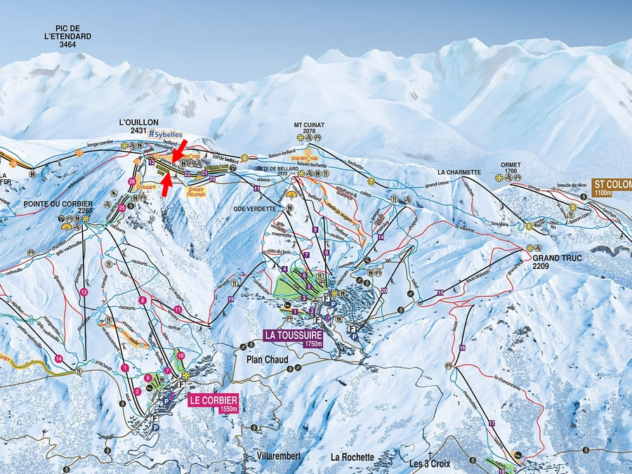

Vue générale du domaine de La Toussuire.
Zoom sur le secteur de l’Ouillon.

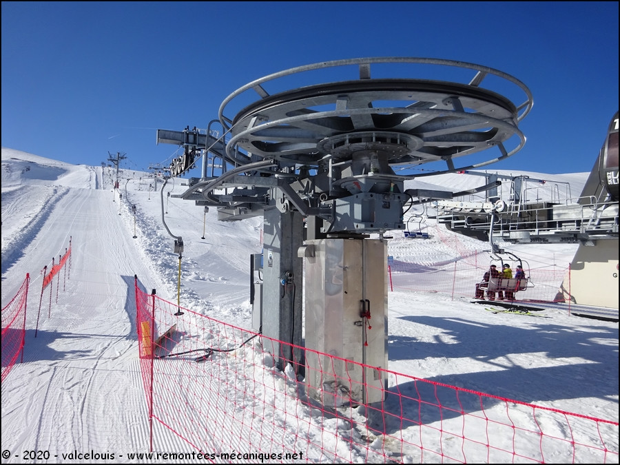

La gare aval est située à côté de celle du télésiège des Deux Croix et non-loin de celles des téléskis des Chamois 1 & 2. Il s’agit d’une gare du modèle Solis de gros gabarit permettant la mise en mouvement du câble ainsi que sa tension. A noter que la cabane d’exploitation est partagée avec le télésiège des Deux Croix.

La gare est la plus imposante de la gamme Solis.
La gare aval vue de celle du télésiège voisin.
Gros plan sur la gare depuis la file d’accès.
La poulie motrice mécano-soudée.
L’avant de la gare.
La centrale et l’accumulateur pour la tension du câble.

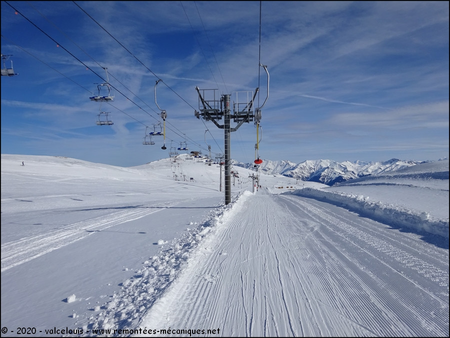

La ligne ne montre aucune difficulté et est parfaitement parallèle à celle du télésiège des Deux Croix. Elle monte assez rapidement avant de s’adoucir et d’aborder une partie nettement plus plate pendant un petit moment. Vers le milieu, la ligne va gravir une forte pente où se trouve la pente maximale. Une fois cette forte montée passée, la pente devient moins forte et la ligne rejoint tranquillement le sommet de l’Ouillon.
Les pylônes sont pour la plupart récupérés de l’ancien téléski de l’Ouillon 1 démonté en 2009.

Portée assez plate vers le P2.
Le P2 maintient le câble sur la même pente.
La portée vers le P3 reste sur une pente quasi-nulle.

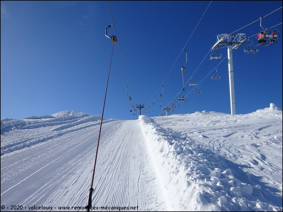

Portée entre le P3 et le P4.
Le P4 imprime la plus forte pente de la ligne.
Zoom sur la tête du P4 où nous pouvons voir les balanciers de compression.
En avant vers le P5 à travers la plus forte pente du téléski.

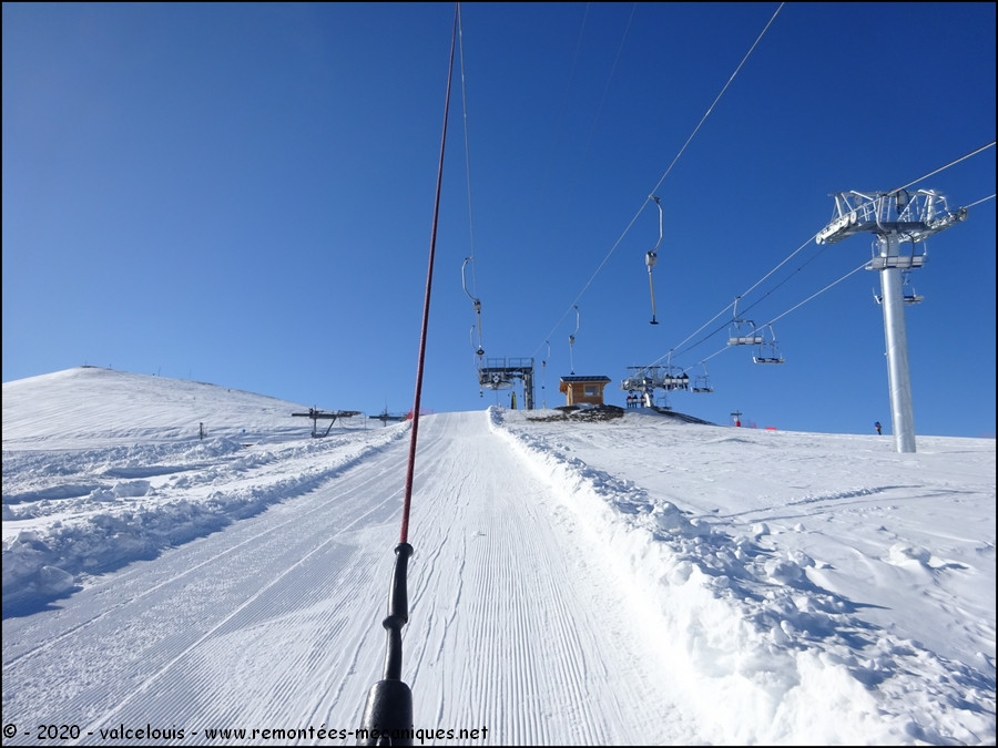

Dernière portée avant la gare amont.
On se retourne vers le P6.
Avant la gare amont.

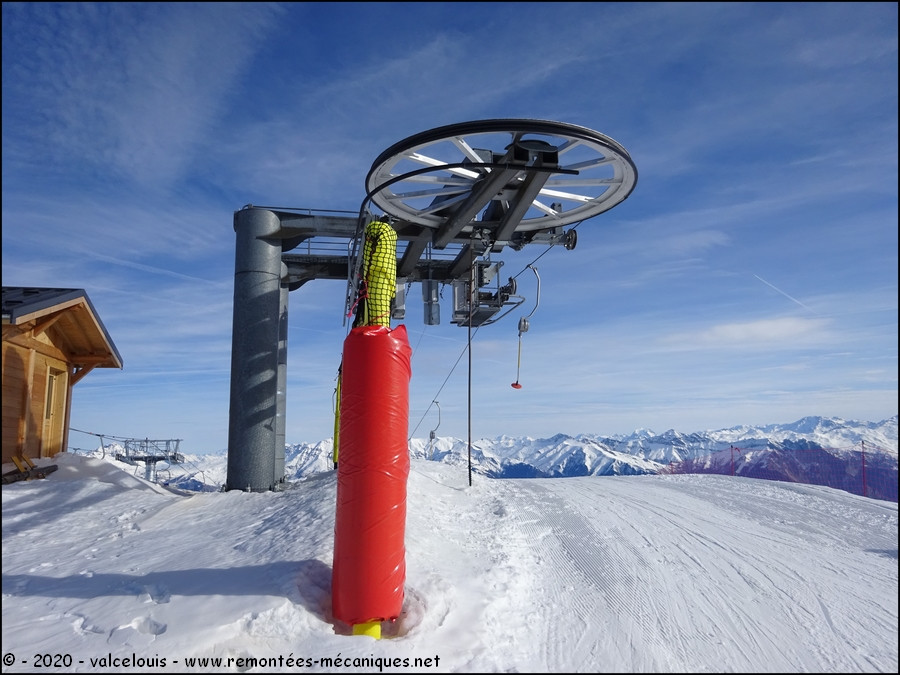

La gare amont est de type retour-fixe. Il s’agit d’un LSP construit en 2003 et provenant de l’ancien téléski de l’Ouillon 1 alors déplacé en 2009 pour devenir le téléski des Deux Croix 1. La sortie s’effectue en ligne droite, permettant de rejoindre l’ensemble des pistes partant de l’Ouillon.

Vue arrière sur la gare amont.
La zone de débarquement est vaste et permet un lâcher confortable.
La poulie retour.
L’avant de la gare et ses balanciers qui permettent de mettre le câble à l’horizontal.
Vue de profil de la gare amont sur ses deux pieds.
