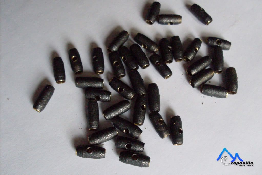

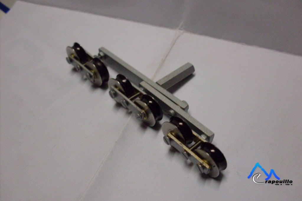

Bon, revenons à nos moutons. cette semaine j'ai bien bossé puisque les 36 pinces (fixes) du télésiège sont terminées, ouf!
Comme je vous le laissais entendre dans mon dernier message, elles sont toutes nouvelles
Image IPB.

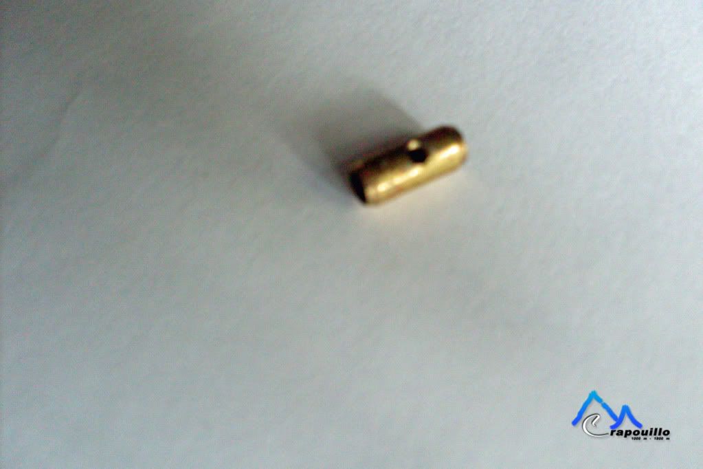

Exite les dominos deconnexion électrique, j'ai découpé un tube laition de 4mm de diamètre en tronçons de 1 cm, je les ai percés et taraudé à M2 (pour fixé la suspente) puis tourné les deux extrémités à la perceuse pour un passage plus doux sur les trains de galets. Donc, c'est largement plus long que d'utiliser les dominos mais lepassage au pylone est plus doux: On n'a rien sans rien :P
Ensuite, un coups de peinture noire et voila le résultat:

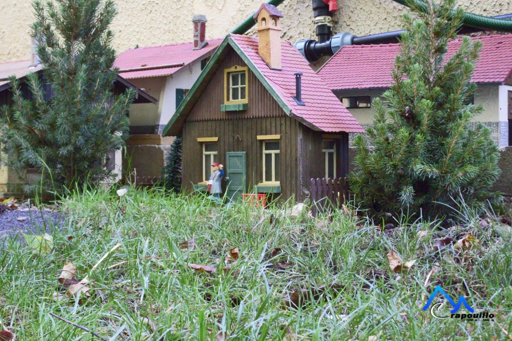

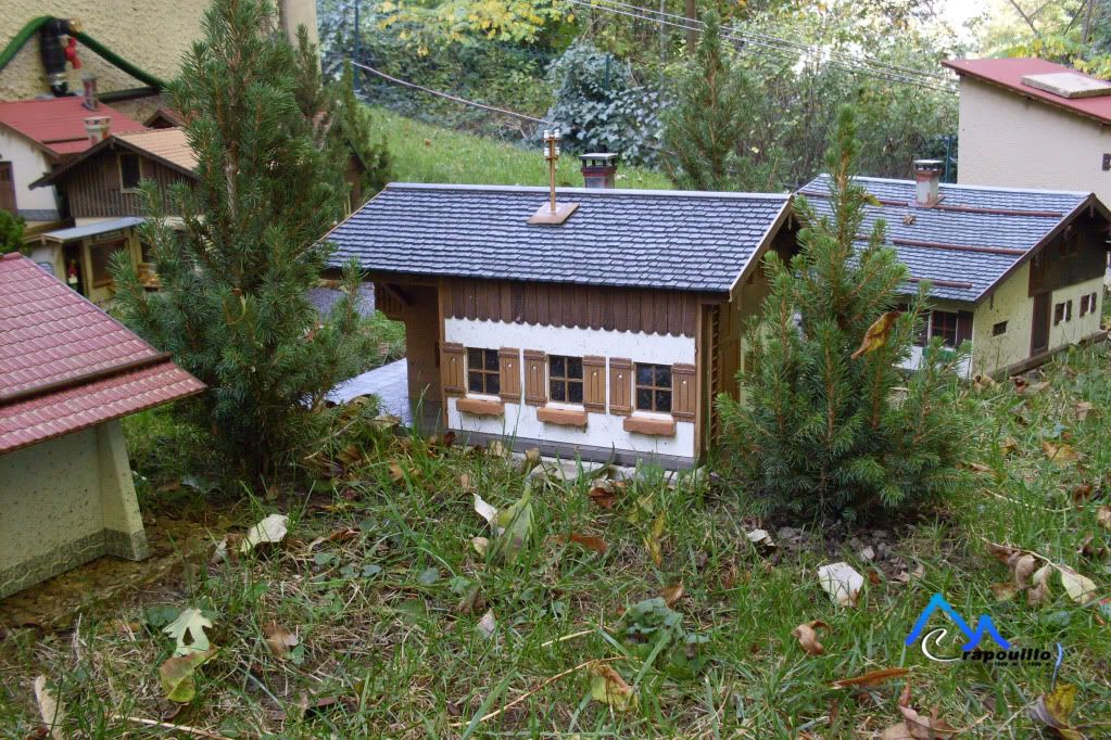

Sinon en parlant des maisons, j'ai encore rajouté quelques sapins:

Me voici enfin de retour d'un petit périple dans les Alpes (Verbier et Chamonix) où l'été indien se poursuit :) .
Merci pour vos retours sur ma petite vidéo.
Concernant les projets à long terme, on verra au printemps. a plus court terme, je travail actuellemnt sur un nouveau canon à neige, sur la signalisation de ma station
Enfin, voici mon balancier de 4ième génération qui va peu à peu équiper mon nouveau télésiège sur lequel les bandages en caoutchouc me posent plus de problèmes qu'ils n'apportent de solutions (vieillissement du caoutchouc et déraillement intempestifs):
Quant au télésiège, le moment est venu d'istaller les sièges sur la ligne car, mine de rien, le début de la saison approche :P
