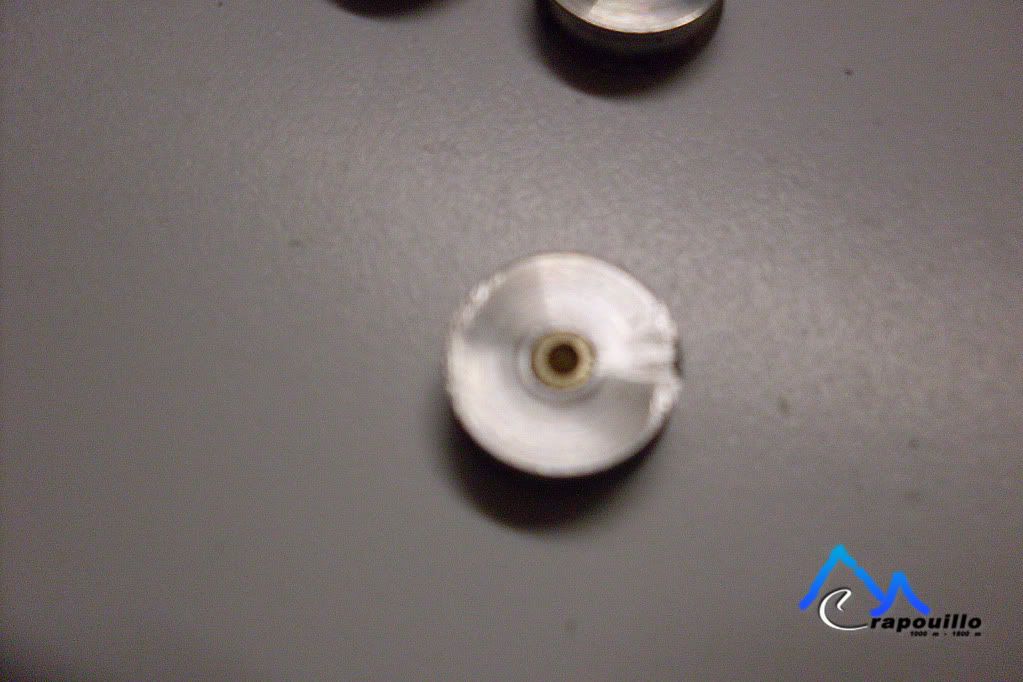

J'ai résolu ce fameux problème de galet qui ne tourne pas.
Je n'ai tout simplement pas changé le diamètre de l'alésage du galet et j'ai graissé les vis qui servent d'axe. Les galets tournent tous régulièrement(même à la vitesse minimum) ;) alors qu'avant, ce n'était pas le cas.
J’espère que cela pourra t'aider à perfectionner tes trains de galets

Toujours aussi superbe , petite question en passant sur ton nouveau balancier, c'est de la peinture que tu as mis dans la gorge de tes galets ?? car si tu n’utilise plus de caoutchouc pour l’adhérence tu l'as forcement remplacé par autre chose .
En fait, j'ai juste passer les bandes de roulement des galets au feutre noir indélébile:Vive la simplicité :lol:
Il faut dire aussi que Jeffrey m'a fabriqué des galets spéciaux avec un alèsage de 2mm au lieu de 3 sur ceux qu'il vend sur son site. Malheureusement,ils coutent plus du triple :huh:. Donc je travail sur une nouvelle solution pour réduire l'alésage de l'axe et je pense avoir trouver -_- . J'attends la livraison de quelques pièces pour faire mes essais et je vous en dit plus.
Je n'ai tout simplement pas changé le diamètre de l'alésage du galet et j'ai graissé les vis qui servent d'axe. Les galets tournent tous régulièrement(même à la vitesse minimum) alors qu'avant, ce n'était pas le cas.
Lêproblème c'est que l'alésage original est trops gros pour l'échelle de mes nouveaus balanciers: Avec le temps je deviens de plus en plus éxigeant <_<. Sachant que je veux m'approcher le + possible des balanciers :Leitner:- :Poma:
Quant à la graisse, le problèmec'est qu'a l'extérieur, toutes sortes de poussières et petits débris se collent dessus :( mais pour çà aussi j'ai peut-être un nouveau truc: Je teste, je teste...

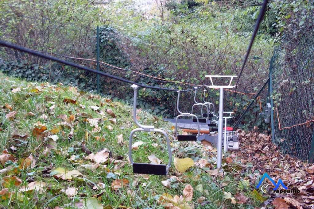

Sinon, la mise en place des sièges sur mon nouvel appareil est en cours:
Je vous en dit plus ce week-end

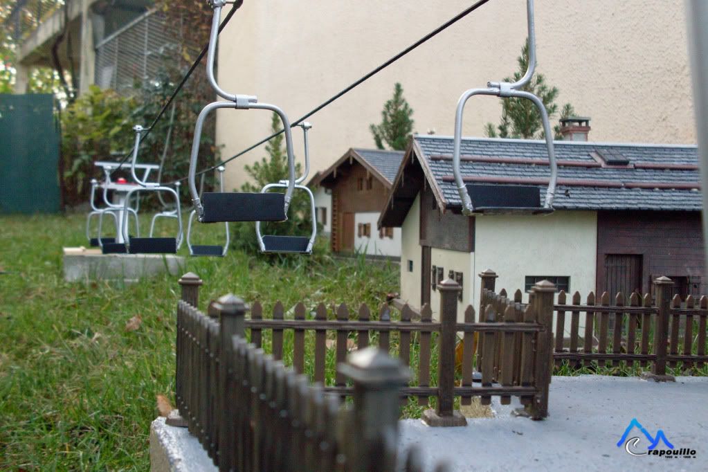

oh Maître Crapouillo !, le rendu visuel est magnifique ! Est-ce la drisse de 4mm, les pylônes à double fûts, les têtes de Jeffrey !
Encore félicitations évidemment. Je suis impatient de voir une vidéo...

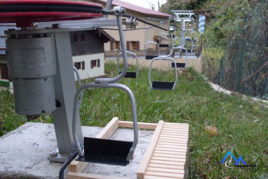

Bravo, les pylônes sont vraiment superbes. :rolleyes: La gare aval avec la nouvelle poulie rend tellement bien !
Vivement l'adaptation des pylônes à double-fûts sur toutes les remontées mécaniques de la station. :D
Bravo !

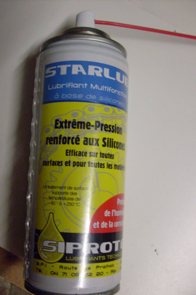

Concernant les trucs et astuces, voici ce que j'utilise dorénavant comme lubrifiant:
C'est utilisé sur les vraies remontées,résiste au froid, n'attire pas les poussière comme la graisse, permet de lubrifier aussi les plastiques. J'ai lubrifier tous mes galets de la télécabine avec la semaine dernière et comme il a pas mal plu hier, je vais regarder le resultat cet aprés-midi.

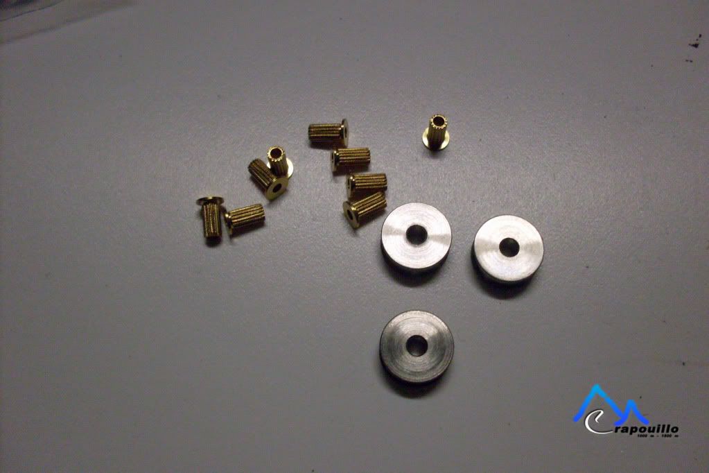

Autre truc, pour réduire les axes des galets de 3 à 2mm, des petites bagues laiton trés bon marché:
Voilà le résultat aprés découpe du petit surplus qui dépasse (c'est pas obligatoire):
Vous pouvez lzq trouver sur ce site:RB MODEL
On en trouve aussi qui vont trés bien pour réduire les poulies Mecanno (4,15mm-->2mm)
Pour DJ JEAN-JEAN, pas de video pour la mise en ligne des sièges car elle est terminée, je vous montre le résultat trés vite

Super ces bagues en laiton pour réduire l'alésage des galets.
Moi ce que je faisais pour réduire l'alésage des galets sur mes 2 compressions de ma TCD : je prenais des baguettes de laiton creuses une de 4mm externe avec l'intérieur de 3mm et une autre de 3mm externe et de 2 interne que j’encastrais à l'intérieur et après je collais ce manchon dans l'alésage des galets. Je ne te dis pas le temps que cela me prenait !
Je vais probablement m'acheter ces bagues car je dois réduire les axes d'un autre pylône de compression sur ma TCD. En plus, il y a pas mal de choses intéressantes sur ce site.

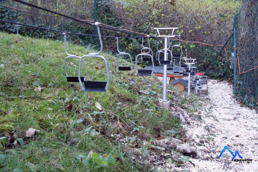

En parlant chantier, celui du télésiège touche à sa fin:

Concernant le lubrifiant, en effet j'ai déjà eu l'occasion d'en utiliser pour graisser la glissière d'un téléski, et ben à utiliser de manière économique sinon après il faut dégraisser. Très fficace ce produit.
