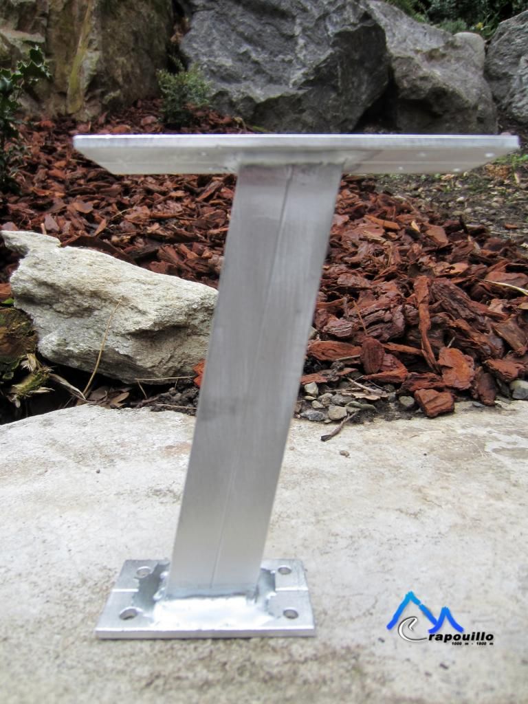

D'ailleurs voilà ce que celà donne (pour l'instant):
Pour le fût de la gare, j'ai inauguré une nouvelle technique: La soudure sur aluminium.
L'alu étant un métal qui se soude très difficilement, j'ai utilisé une brasure spéciale "basse température":http://www.durafix-easyweld.com/fr/ et voilà ce que celà donne:
Après la fabrication de mes propres poulies, c'est la deuxième technique totalement nouvelle utilisée sur ce modèle.
