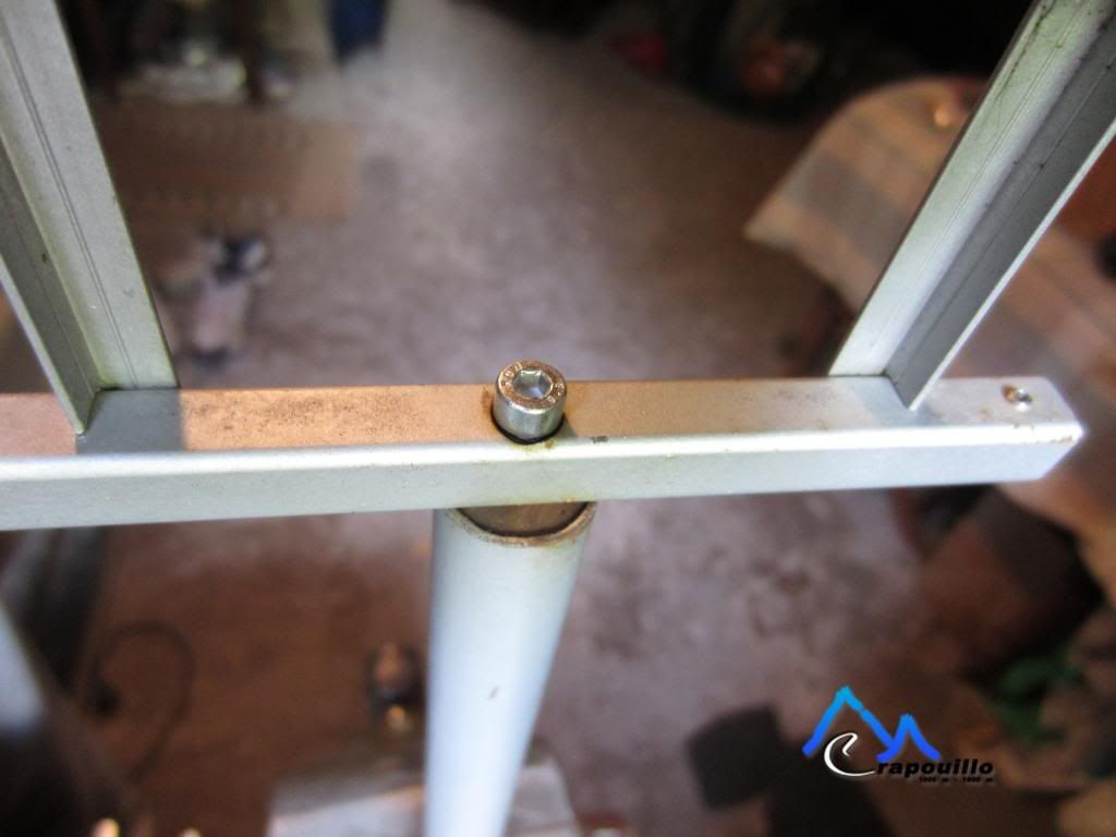

Sinon, voici la reconstruction des pylônes "tordus":
J'ai remplacé le centreur en caoutchouc par un galet Meccano pour que le problème ne se renouvelle pas:
En haut, j'ai remis une douille filetée neuve...
Dans laquelle vient se visser une vis M4:
J'ai repeint le tout est installerai les pylônes ce W.E si le temps le permet...Sinon,je poursuivrai la construction de la G2 du télésiège, bien au chaud <_</> .

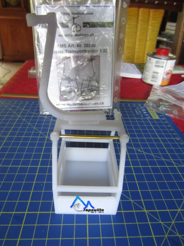

En fait j'utilise un seul morceau de mousse de 5mm d'épaisseur (On dirait qu'il-y-en à deux à cause de la coupe au cutter en plusieurs passes).
Même avec cette épaisseur de mousse, le trainage en contour est LE point problématique car il existe un certain glissement, faible et aléatoire :unsure:/> .
L'impression 3D est une grande avancée pour les modélistes comme nous mais il faut pouvoir d'abord créer l'objet en 3D et là, j'avoue ma limite :(/> .
J'adore le chariot de service
Je l'ai acheté à Petz qui est membre de ce forum (et un pilier de l'Alpin forum). Vous trouverez tous les détails sur son site:
modellseibahnen
Elle a été crée par Roger KUND un suisse dont voici le site: KMS
Voici quelques photos supplémentaires:
