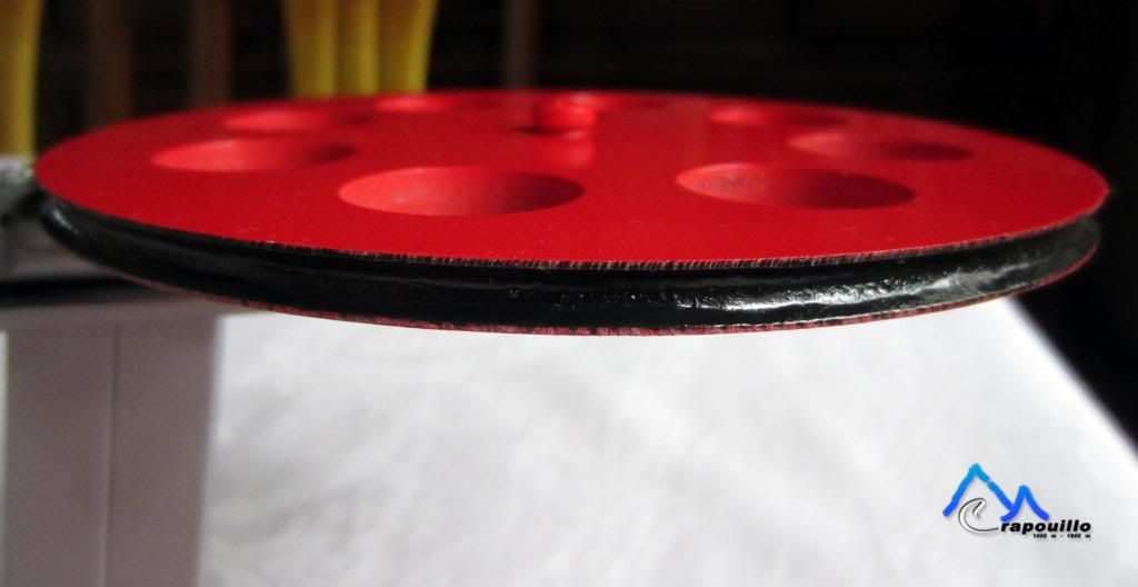

Ceci étant dit, j'e poursuis la fabrication de mes flasquesqui sont dorénavant peints:
C'est un bonne chose de faite, mais j'ai encore de nombreuses pièces à fabriquer pour mes balanciers :wacko:/> .
J'ai aussi une p'tit innovation pour fabriquer le bandage des poulies: Le caoutchouc liquide. On en trouve en grosses quantités pour imperméabiliser les soubassements mais j'en ai trouvé en petit tube sous le nom de COAX SEAL sur ce site WIMO.COM.
Et voilà le résultat:
Voilà, je ne vais plus pouvoir travailler sur mes modèles dans les 15 prochains jours (cause rentrées) mais "I"ll be back" ;)/>

Sinon voici mon travail "prise de tête" actuel:
decouper des bandages de 5mm delarge et les monter sur les...90 gallets :wacko:/>. On s'amuse comme on peut :P/>
Mais bon, le résultat en vaut le coup:
A suivre...
