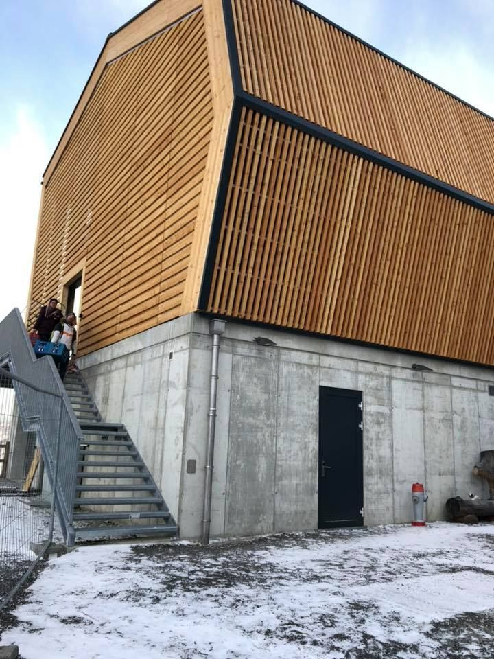

Merci à tous pour les encouragement <_< . Concernant les questions, pour le téléphérique comme le télécabine, je vais partir sur des nouveaux designs. Quitte à refaire, autant innover. Pour les gares du téléphérique, aprés des semaines de recherche,j'ai déjà trouver une architecture contemporaine qui justement est innovante:
J'aime bien cette forme:
Vous en pensez quoi? :rolleyes:

Pas facile à miniaturiser car la structure est fine, mais j'aime bien :) :)
La construction va être très sympa à suivre.

Pour ma part en ce qui concerne les modèles de gare de TPH, je pense que la gare en béton vitrée irait bien en G1 et la gare en bois irait bien en G2.
Voilà, c'était juste un message pour exprimer mon avis sur les gares que tu pourrais potentiellement mettre sur ton TPH :)

Alors perso, je trouve que le 1er c'est le plus beau :wub:
Hâte de voir le design pour la tcd :)

oui, vous avez raison, la première en béton est la plus contemporaine et c'est celle que je préfère...mais tout ce qui est aspect béton est difficile à rendre sur les modèles réduits et en plus pour la G1, qui est au sein du village le bois serait plus adapté je pense. En revanche pour la G2, c'est vrai que je serai plus libre.

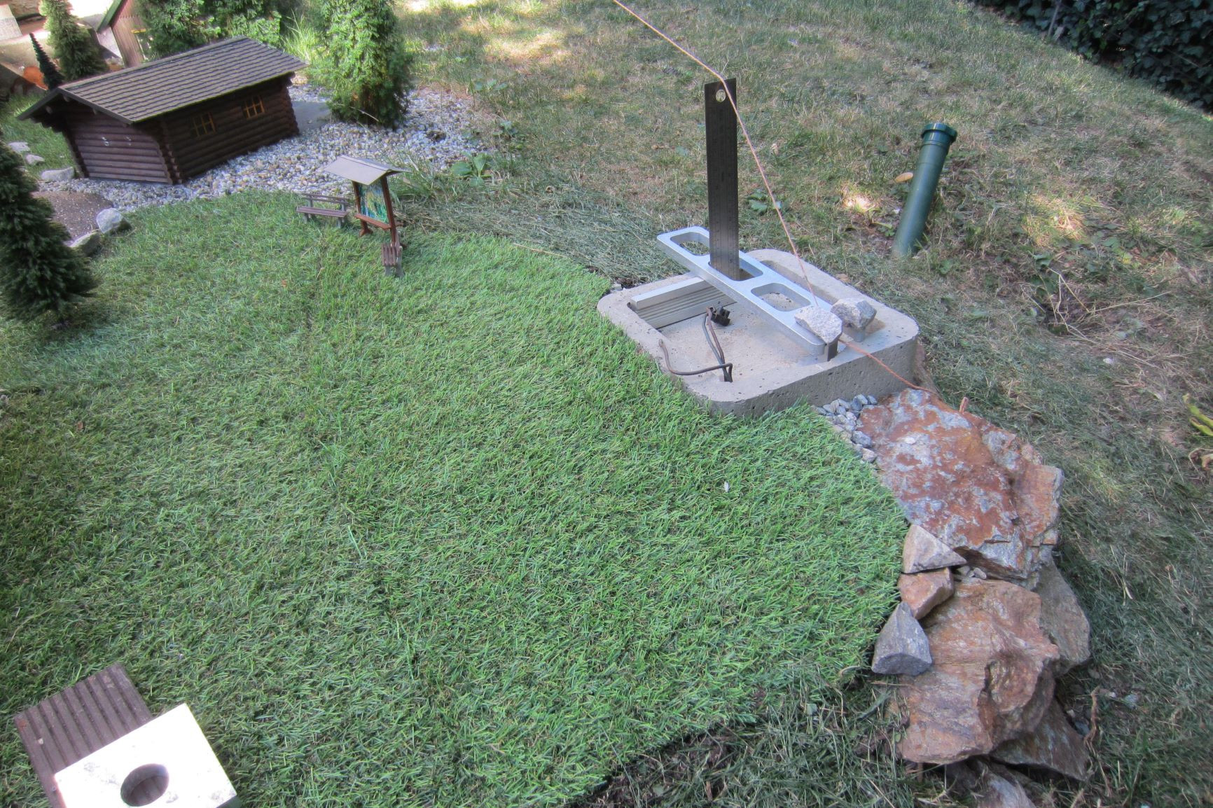

Sinon, voici les fondations et l'environnement autour de la future G1, le réengazonnement a été très rapide :rolleyes:
Le pilier béton unique qui soutiendra les sabots des deux gares prêt à être coulé:
8

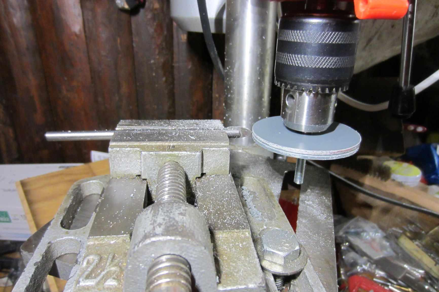

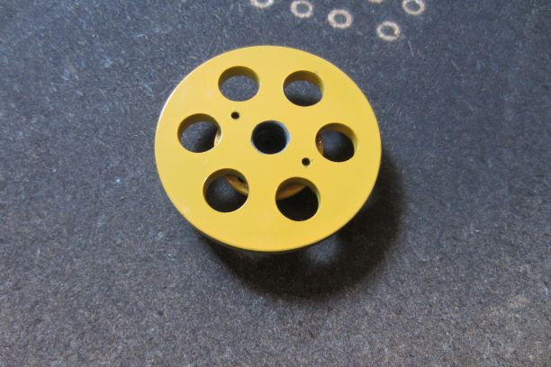

Les poulies sont en PVC, de ma fabrication. Je découpe des ronds dans une plaque de PVC de 5mm avec des scies à cloche de différents diamètre et ensuite je les tourne sur ma perceuse:
Quelques trous et un peu de peinture et voilà une poulie pour presque rien :rolleyes:
J'utilise le PVC car il se travaille facilement, résiste aux intempéries, se colle facilement... D'ailleurs, mes sabots sont aussi en PVC:
En haut, sabot de la G1 et en bas, celui de la G2 que je vais vous présenter très bientôt.

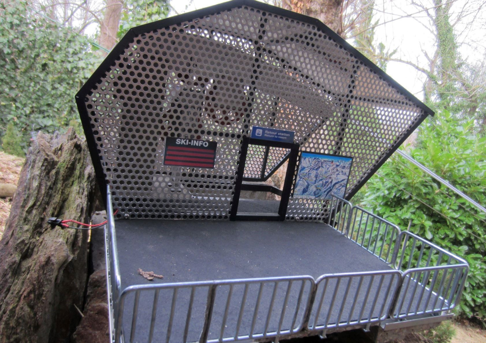

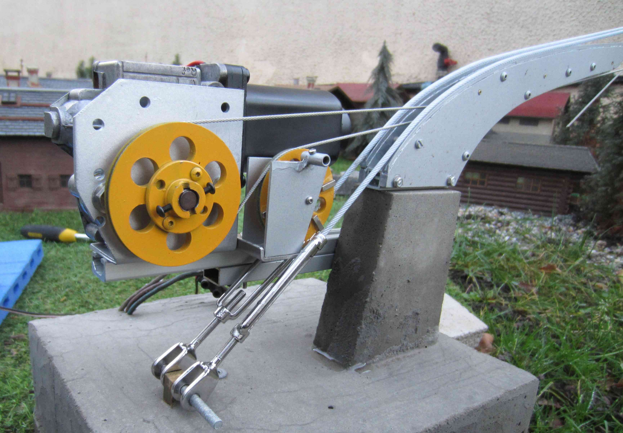

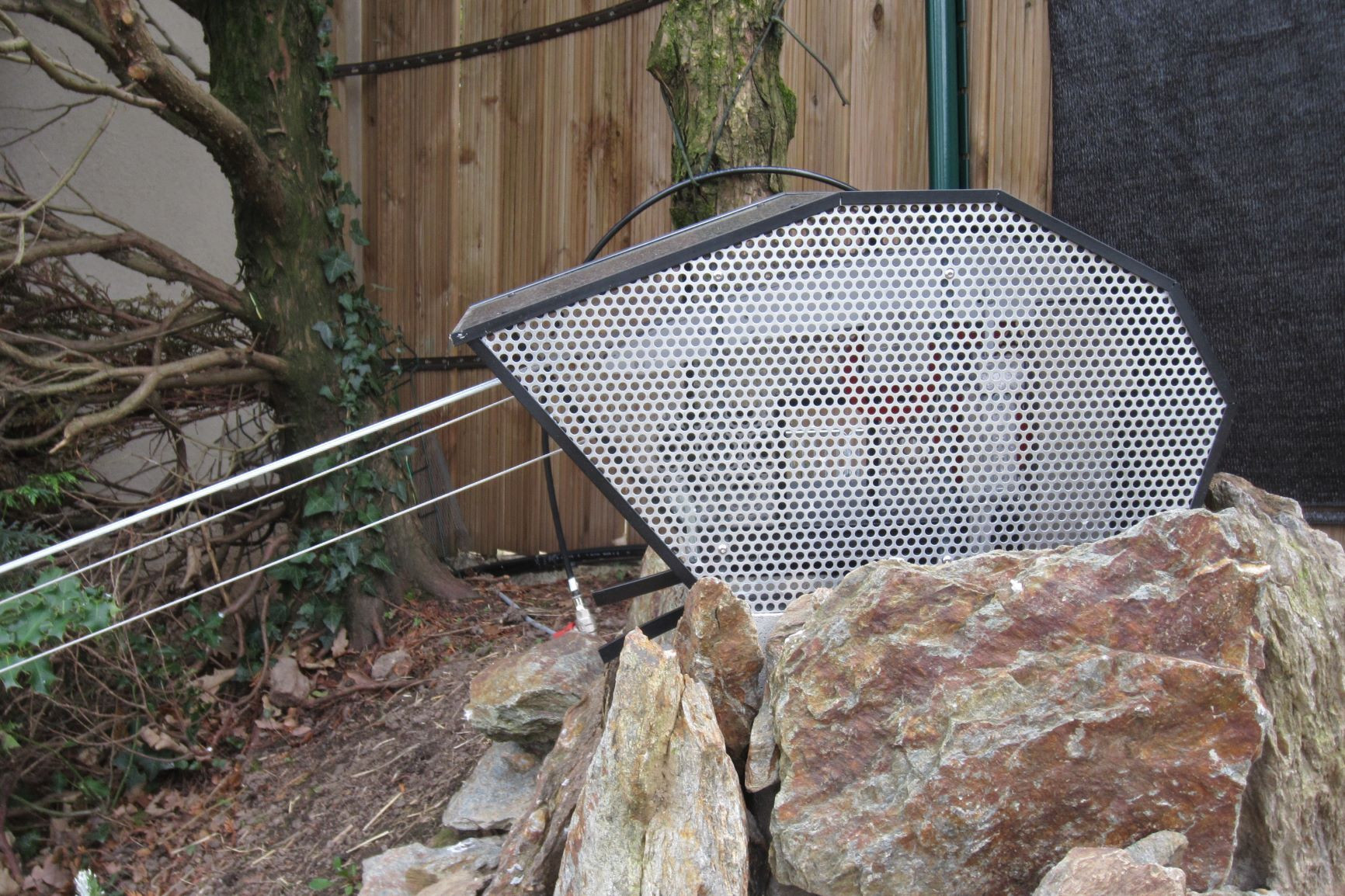

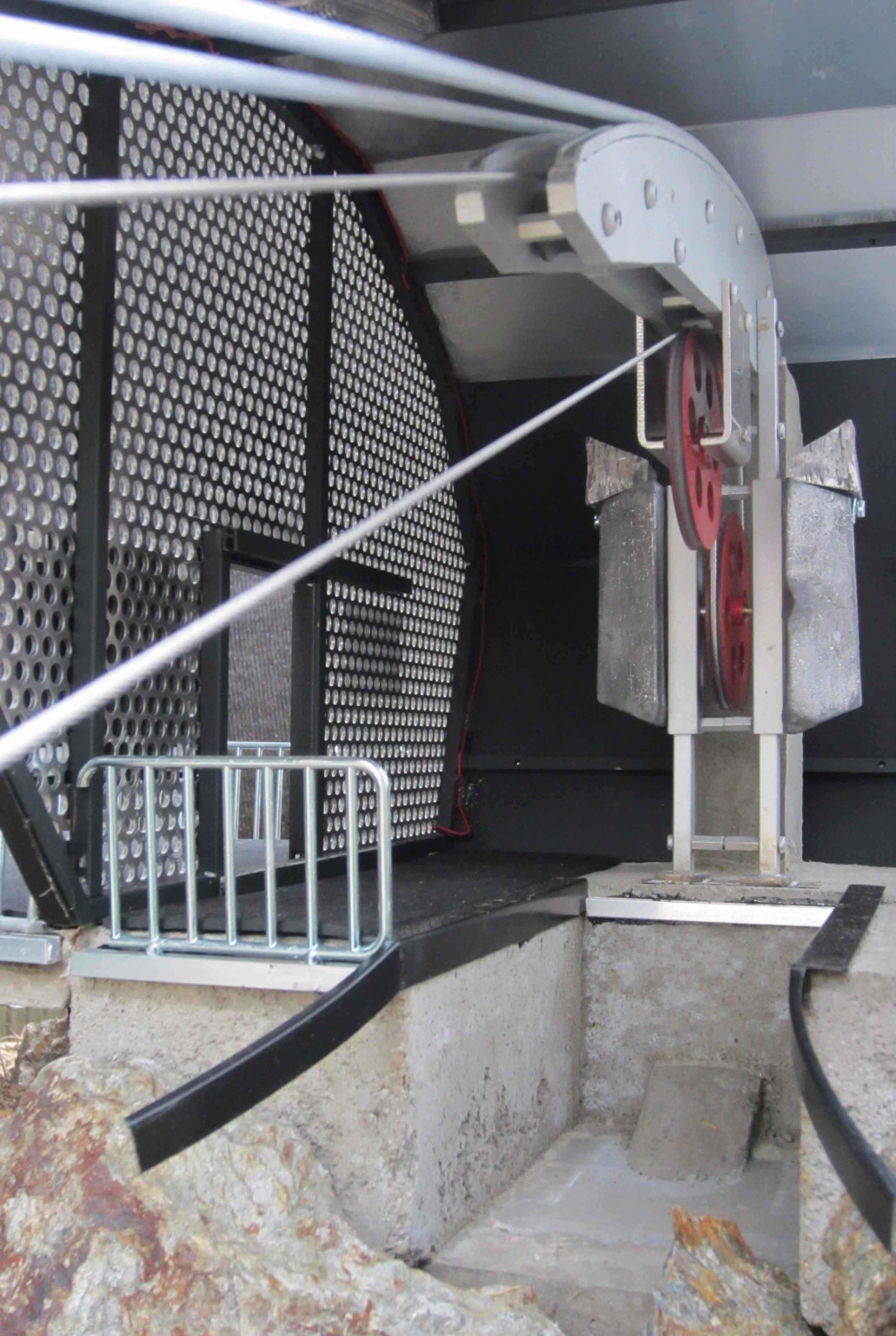

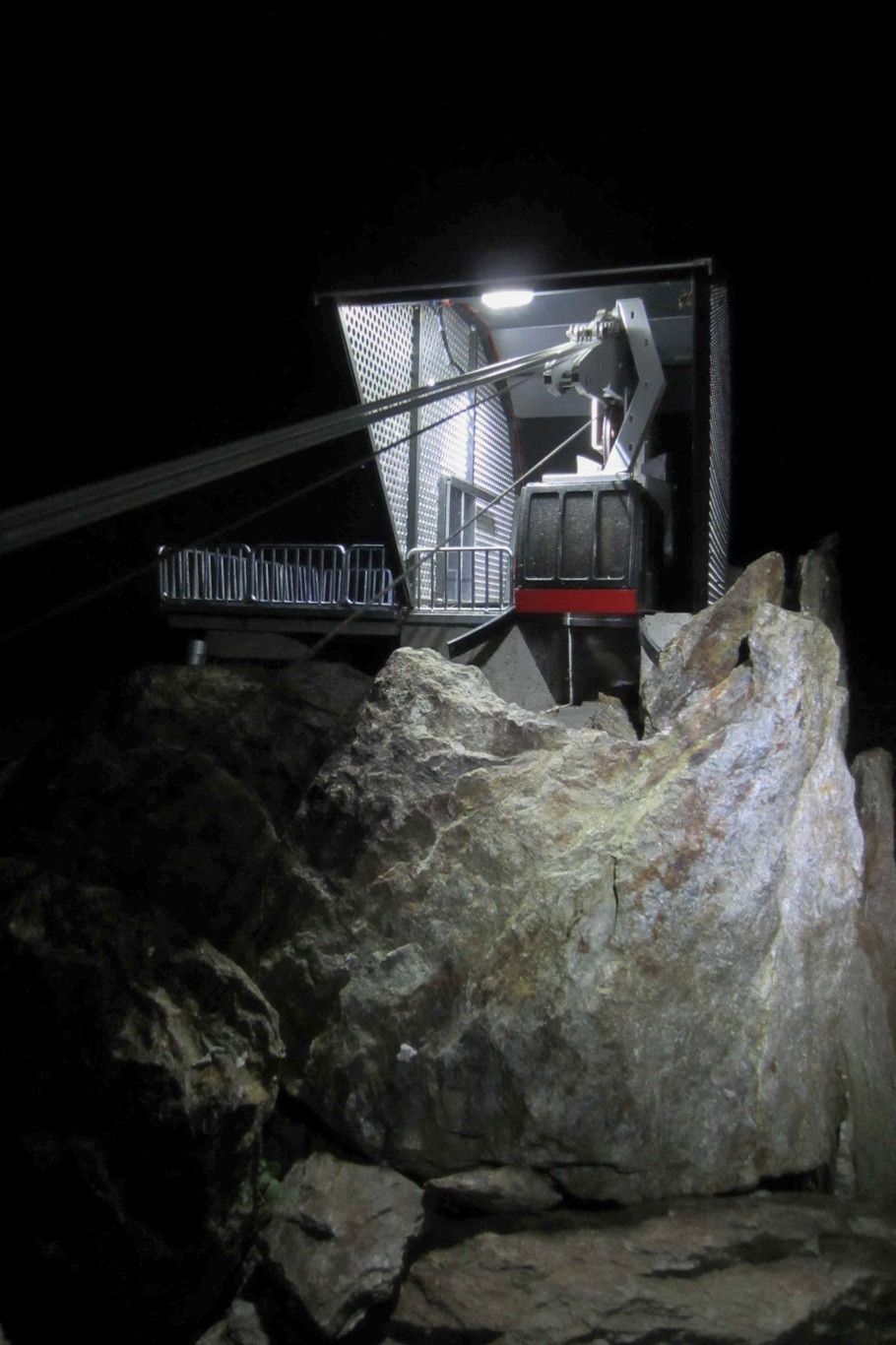

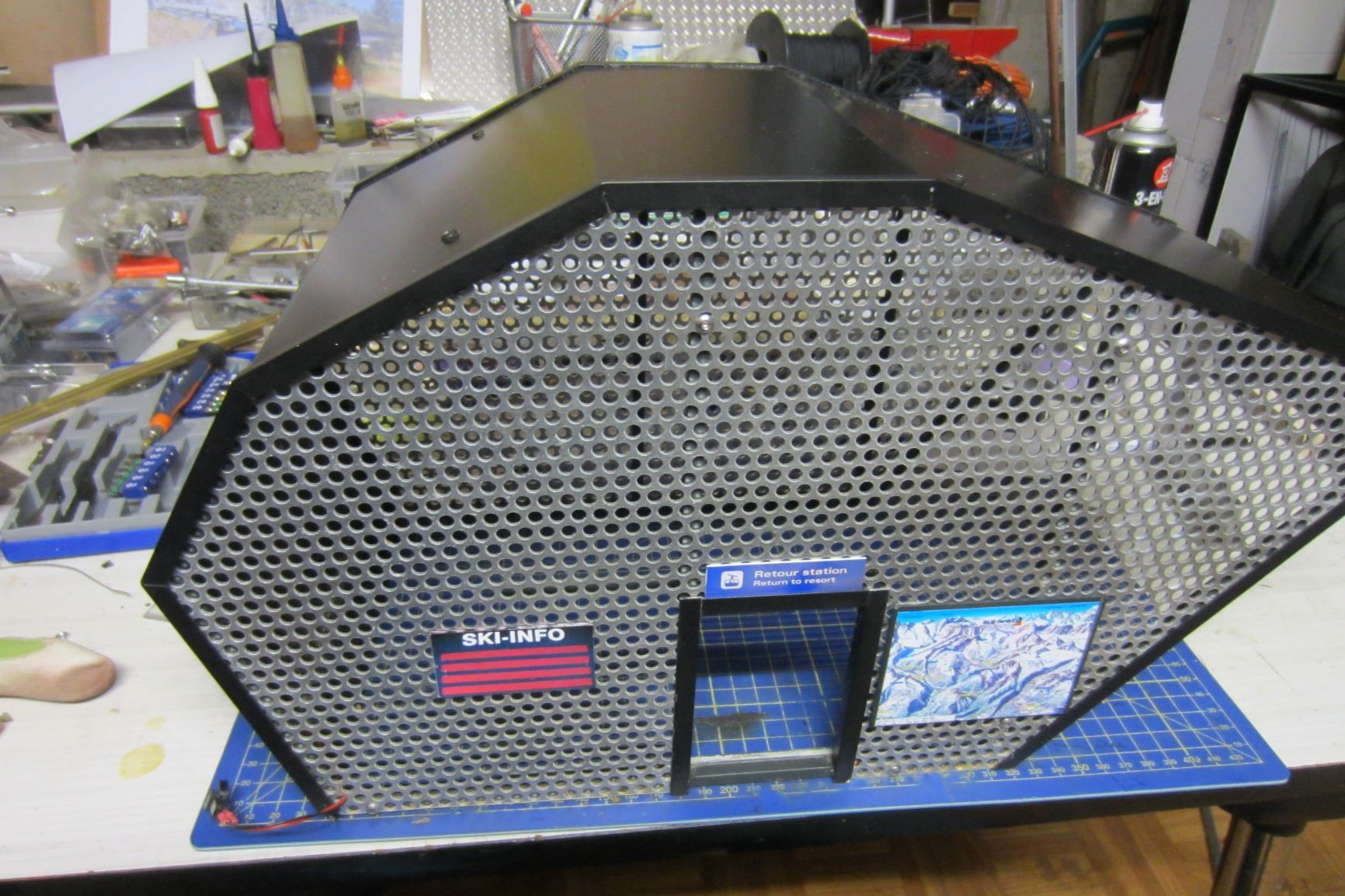

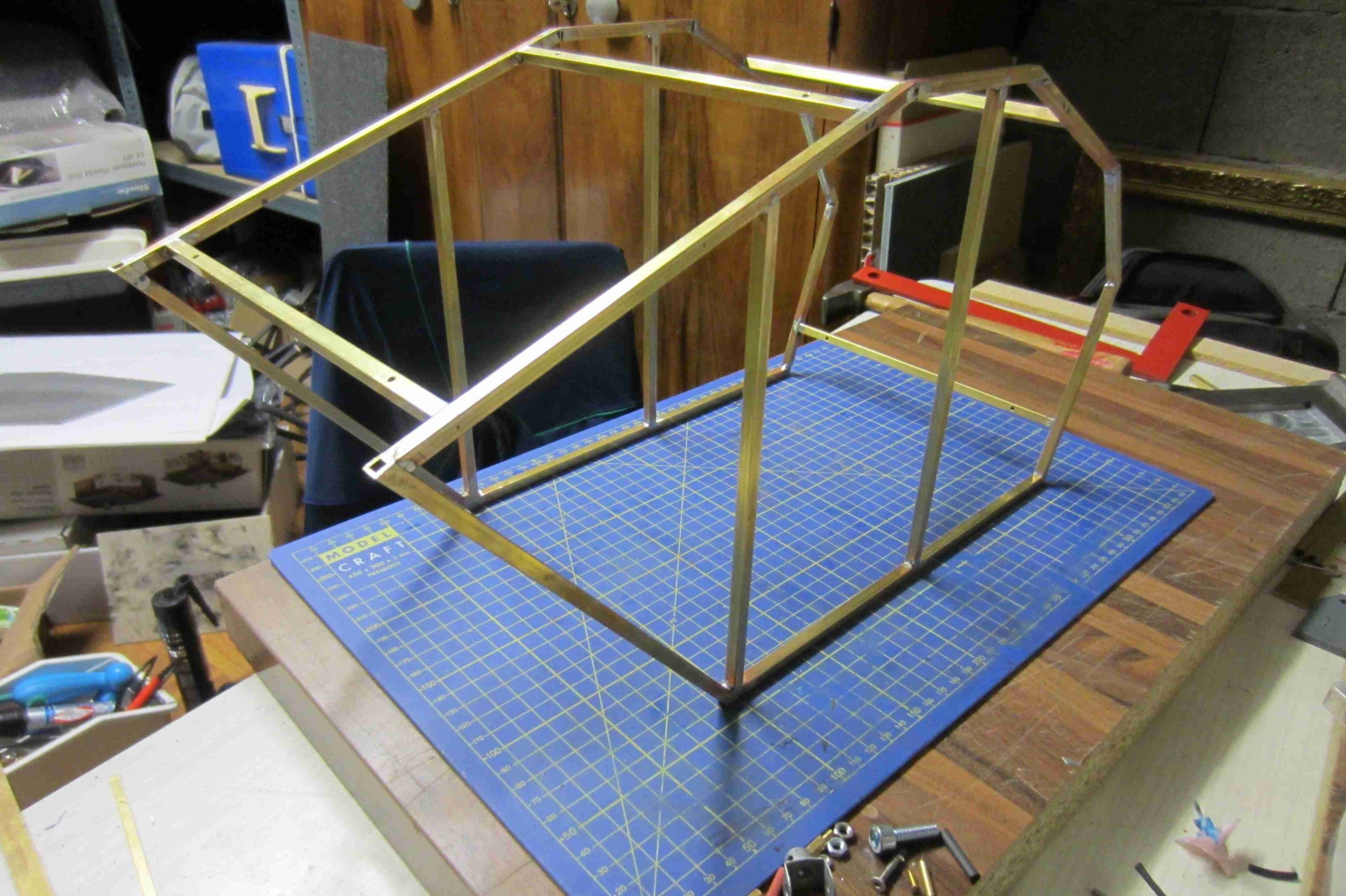

Le truc positif, c'est qu'en un mois d’arrêt, une fois le plus dure passé (c'est 10 jour minimum, quand-même), j'ai pu bien avancer sur le téléphérique, qui est quasiment terminé. Voici quelques photos du travail sur la G2:
- Structure en laiton brasé:
-Résultat avec tôle en aluminium perforée
La gare est éclairée par leds.
-La voici, installée sur son pic rocheux. Ce qui est cool, c'est qu'on peut voir le système de poulies de retour-tension, fonctionner
Le voici d'ailleurs, ainsi que le quai:
La tension est assurée par des poids en plomb, ce qui permet de gagner de la place...
Il-y-a également une grande terrasse afin de profiter de la vue B)
Voilà pour aujourd'hui.

Résultat absolument magnifique, très professionnel ... j'adore ! :yahoo:

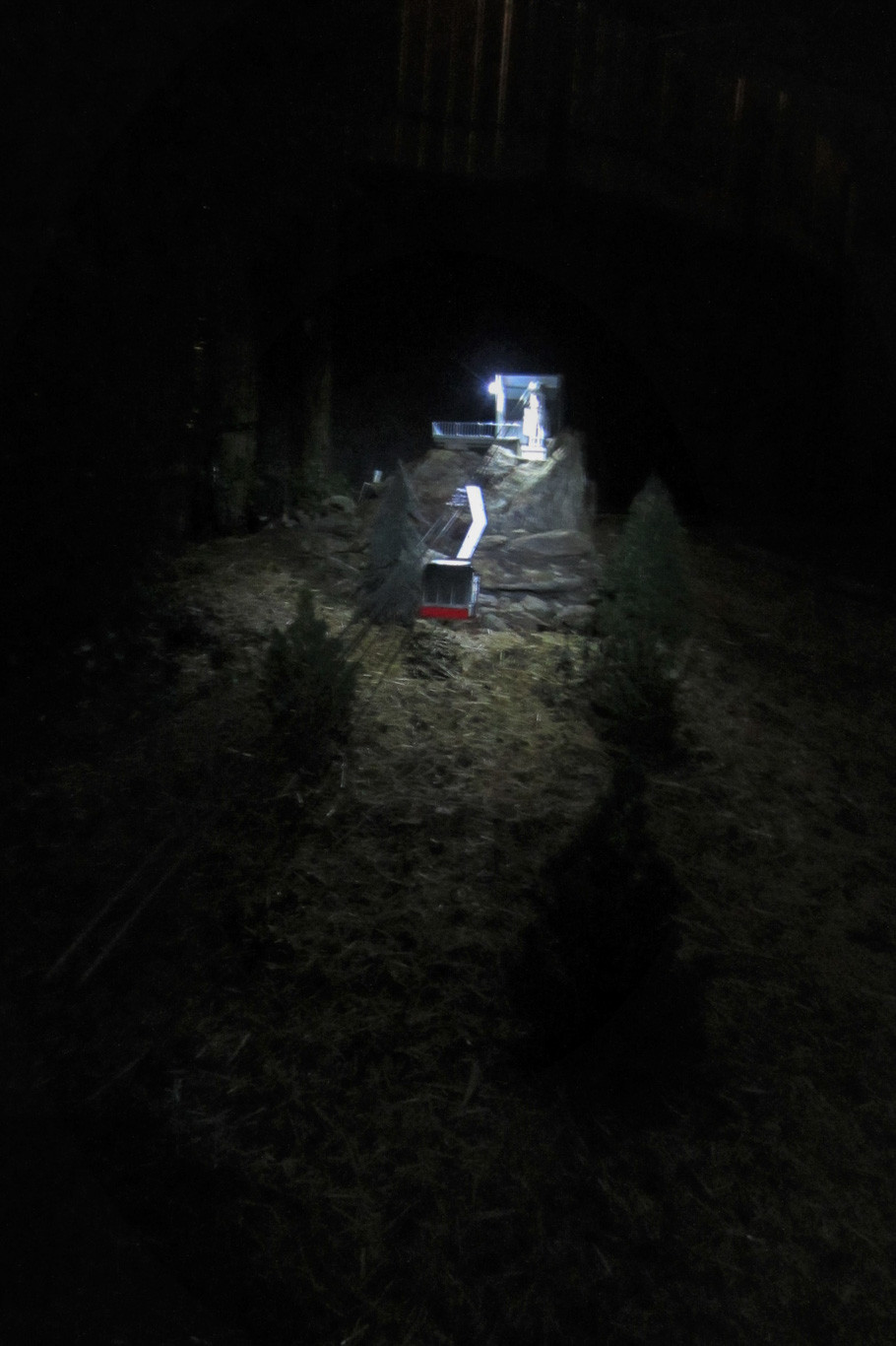

Le TPH est donc prévu pour de l'exploitation nocturne ?

Whow, absolutely awesome what you are showing here and i know why in my opinion you still are the top model ropeway builder worldwide !!!
Sad to here that the misty virus had caught you but i´m very happy that you don´t got heavily sick cause unfortunately you belong to the risk group like i do too... :wacko:

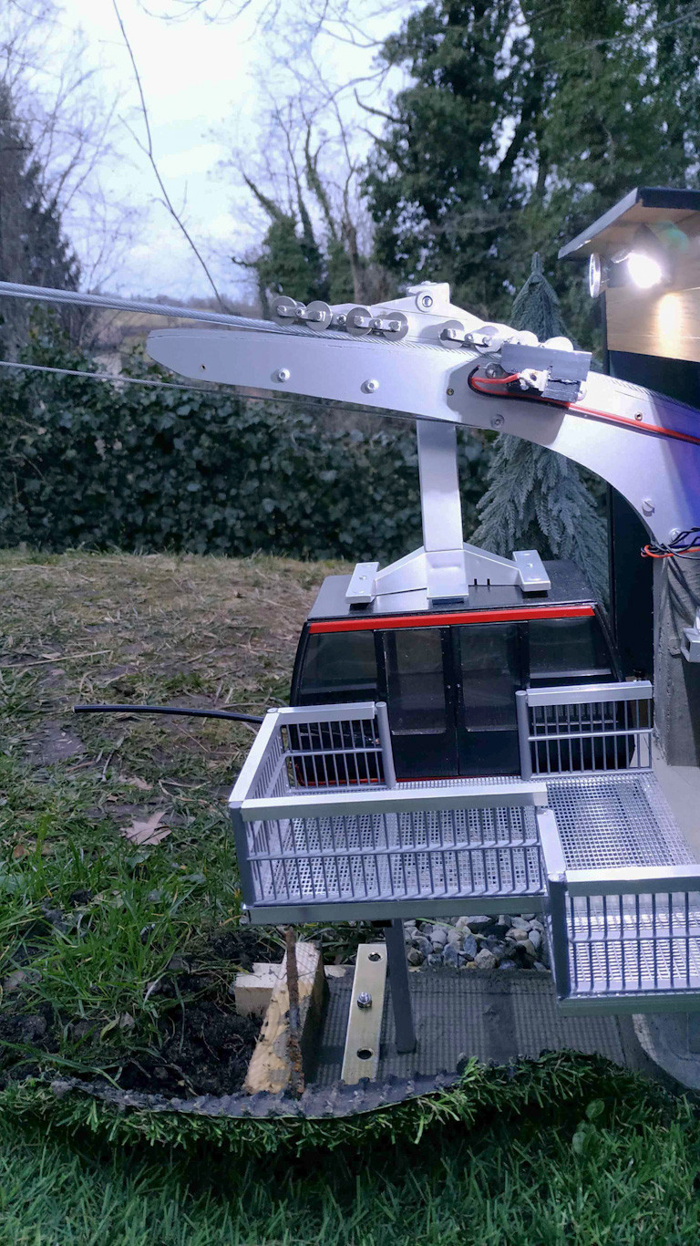

Merci à tous pour vos retour and welcome back Petz :). Concernant les questions, oui la télécabine va être entierement renouvellée avec de nouvelles cabines, une nouvelle pince débrayable "Crapouillo 2" et de nouvelles gares... Quant au téléphérique, il est bien prévu pour une exploitation de nuit, en tout cas de fin de journée d'hiver où le jour tombe tôt:

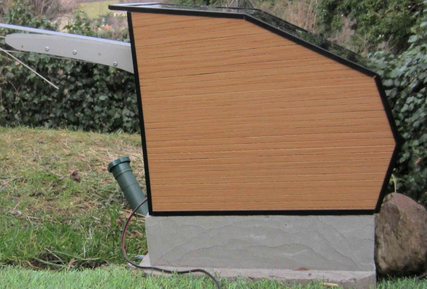

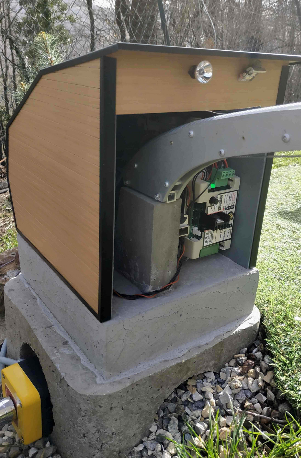

Sinon, la G1 est quasiment terminée. Je me suis moins pris la tête que la G2 avec simplement du PVC imitation bois, coupé en lamelles B) :
On peut voir les deux projecteurs leds pour l'éclairage de le ligne et du quai ainsi que le système pour la marche automatique:
J'ai aussi installé le quai qui est entièrement collé. Il n'y-a pas un seul rivet ou vis:
Quand il fera plus doux, il faudra que je bombe le capteur de fin de course, d'ailleurs....
Voilà pour cette semaine. Si vous avez des questions, n'hésitez-pas ;)

Je suis impressionné par le quai, quel matériau a tu utilisé pour le sol ? car celui ci fait ultra réaliste ?
