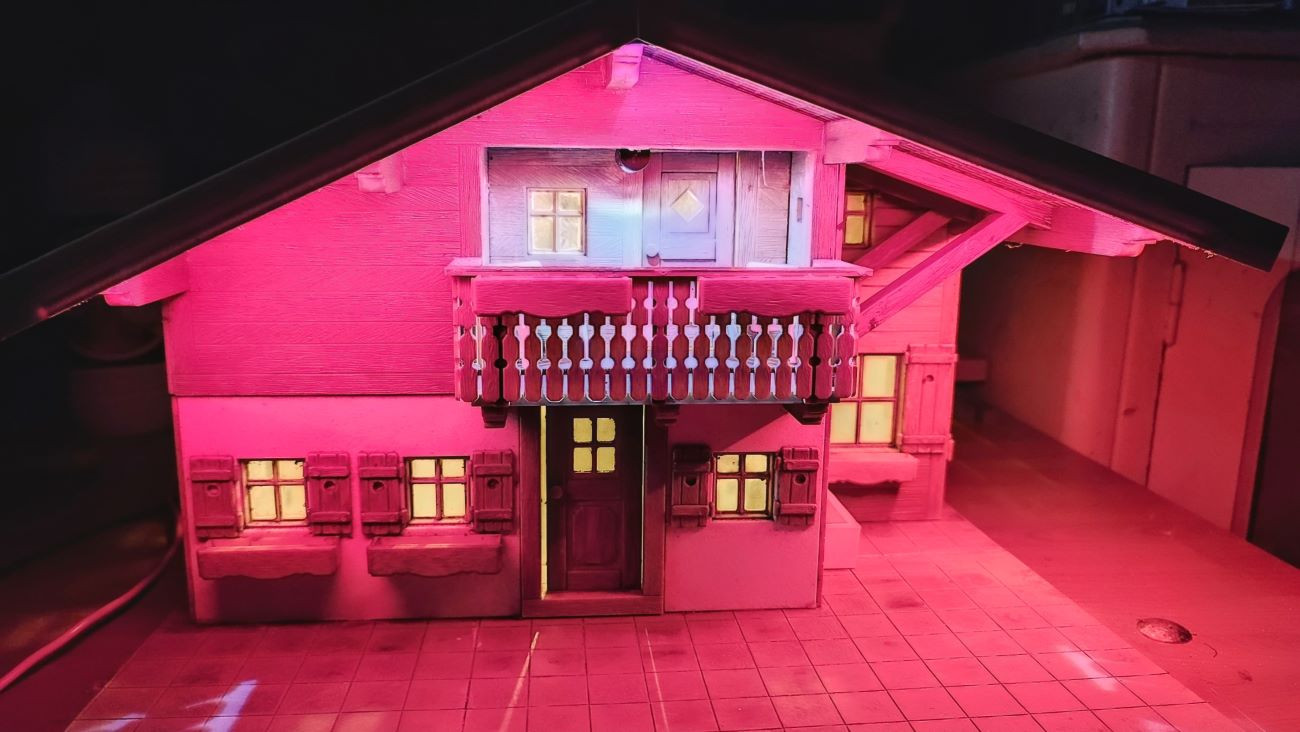

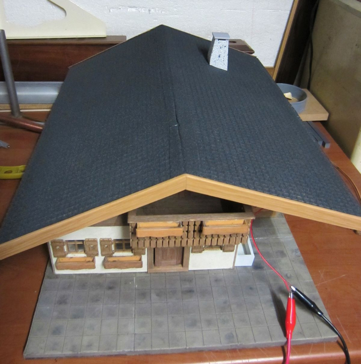

D'ailleurs je termine la rénovation d'un des chalet de cette marque. Le toit s'étant déformé au fil du temps à cause des différentiels de température, j'en ai refait un tout neuf:
J'en ai profité pour l'éclairer entièrement avec des mini bandes led:
En réalité, c'estun rouge profond, je ne sais pas pourquoi cela rend comme un rose sur la photo :huh:

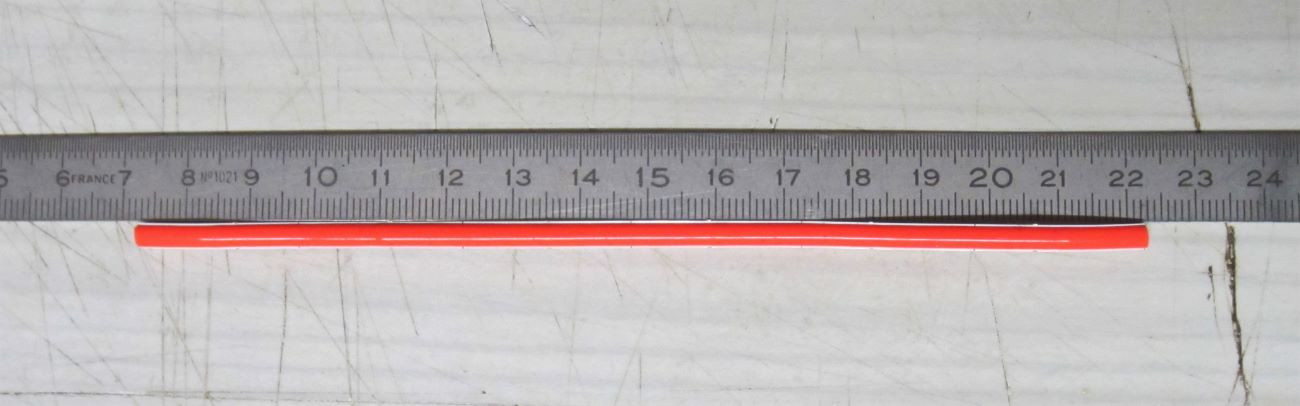

Voici les bandes utilisées:
Elles fonctionnent en 12V etne fond que 4mm de largeur. L'idéal pour éclarer des modèles réduits.

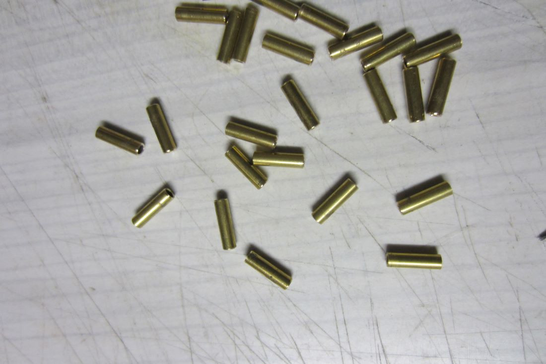

Sinon, pour le reste, je fabrique les éléments nécessaires aux ralentisseurs de la G. C'est long et fastidieux car j'ai 24 arbres creux en laiton à faire :wacko:

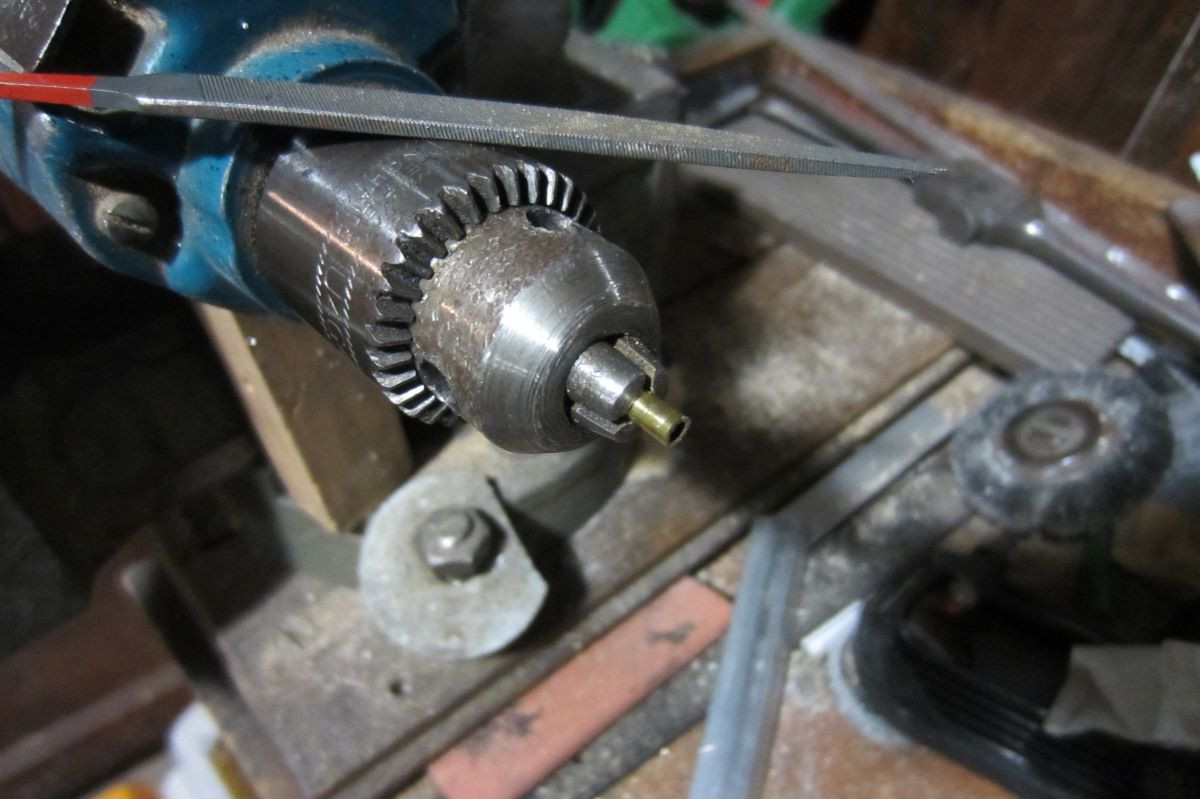

Ils sont d'abords découpés à partir d'un tube de 4mm de diamètre extérieur et 2,5mm intérieur, puis tournés à la perceuse pour que les extrémités soient bien lisses:

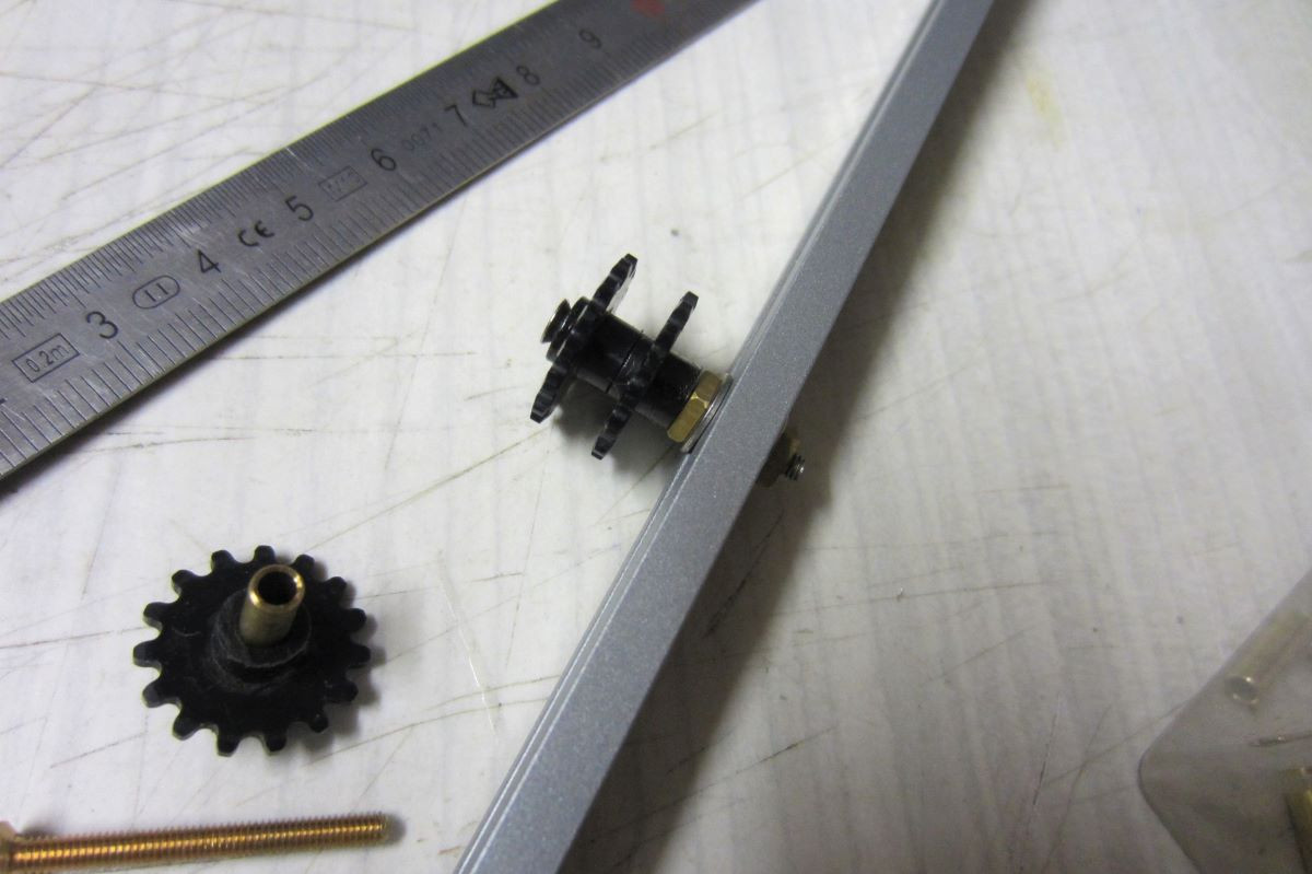

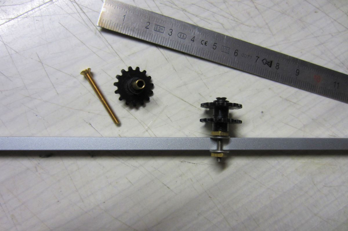

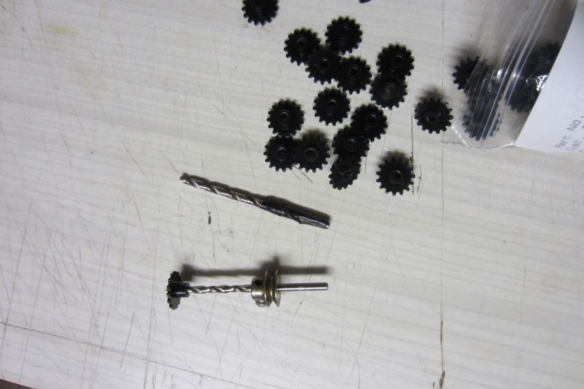

Je dois également élargir les alèsages de toutes mes roues de chaine pour qu'elles s'emboitent sur ces axes:

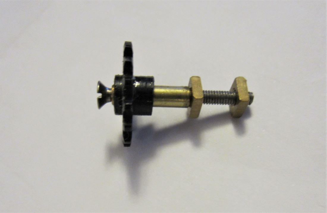

le tout tourne autour d'une vis M2.5 en laiton que sert d'axe:
Cela remplace avantageusement les roulements à billes pour une fraction du coût.
Le tout est monté sur des tubes carrés de 5mm. Les deux écrous permettant de prendre le tube en sandwich:
