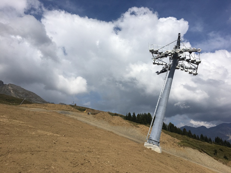

Posté 08 septembre 2020 - 22:46

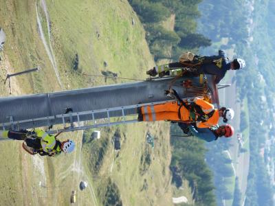

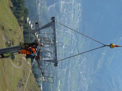

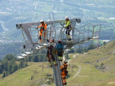

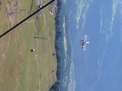

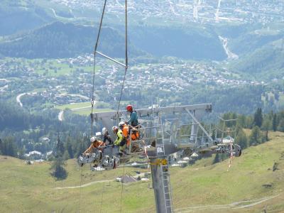

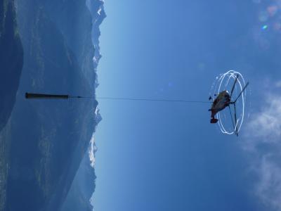

Vite fait, bien fait. C'est en résumé le montage des derniers pylônes Image attachée: P1100851.JPG Image attachée: P1100857.JPG Image attachée: P1100862.JPG Image attachée: P1100864.JPG Image attachée: P1100866.JPG Image attachée: P1100882.JPG Image attachée: P1100869.JPG Image attachée: P1100866.JPG
Du travail de précision de la part des pilotes, de l'audace des employés, bravo!

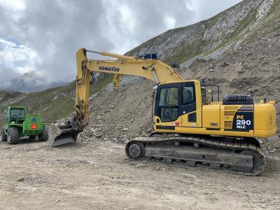

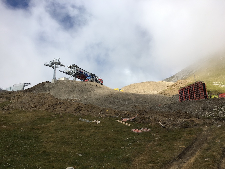

Passage à Anzère donc quelques photos.
Le montage de la gare aval a commencé, la liaison depuis les patres à l'air d'être modifiée des machines y travaille, et la cabine de controle sur la gare amont est en construction :

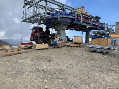

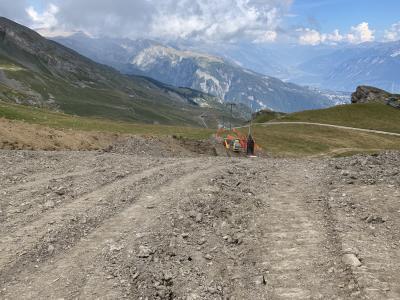

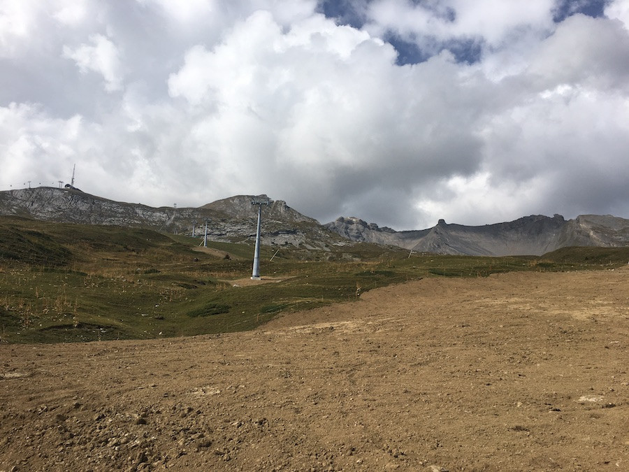

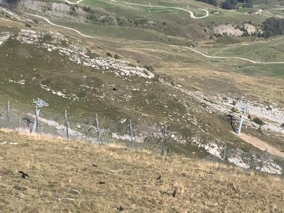

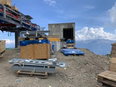

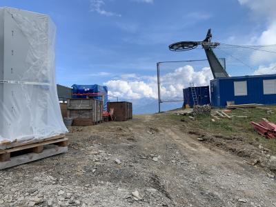

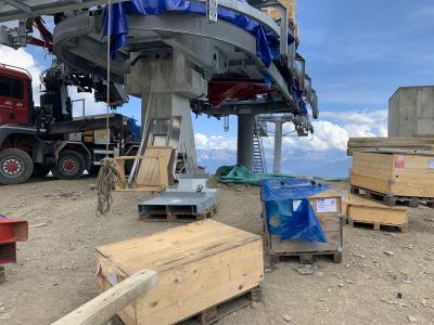

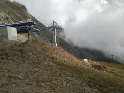

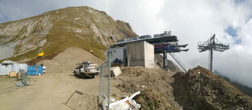

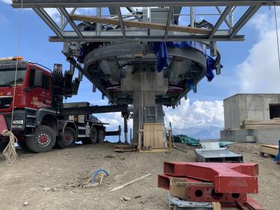

Petit passage en gare amont avec le weekend, voici donc des photos "proche". On peut donc voir que ca a bien avancé, on voit aussi la futur arrivée de la Combe qui est en cours de construction. Un bloc de Techno Alpin est livré mais je ne sais à quoi il va servir, quelqu'un sait ?

La configuration du local technique est intéressante.
Partie "technique" en béton avec une ouverture qui donne "sur le vide" (remblai/passerelle) et probablement vigie qui viendra sur la dalle en béton coulée coté amont de cette partie en béton.
Je serai d'ailleurs curieux de voir à quoi ressemblera cette cabine et si un seul opérateur pourra surveiller à la fois le TSD et le TKE car rien ne semble indiquer la réalisation d'une deuxième vigie juste pour le TKE de Turin...
Si j'ai la motivation je rajouterai (ce soir ou demain) peut-être 2-3 photos aussi prises ce matin, en particulier de la G2 du TKE de la Combe, et de la partie intermédiaire de la ligne...

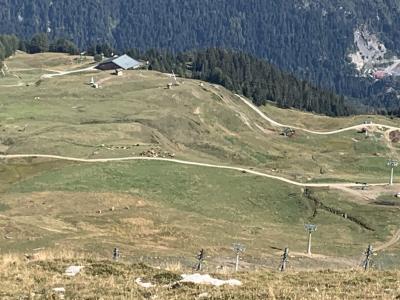

On voit sur la webcam une grosse trace noir a gauche, quelqu'un a une idée de ce que c'est ? Cela m'intrigue fortement . On peut voir aussi que le montage de la Gare aval à commencé.

C'est à priori une tranchée. Soit (c'est des hypothèses) pour amener des conduites pour l'enneigement artificiel (il me semble que cette courte portion de la piste des Pâtres n'en était pas équipée), soit pour des conduites d'alimentation électrique (on voit que la tranchée continue plus bas en direction du TSD).

Bah la partie basse qui a été rallongée n'est pas équipée de canons tout comme le bas des patres ( depuis le fun park et le retour sur Luys )

A voir si les terrassements en cours ne concerne justement pas la prolongation de cet enneigement artificiel.
Pour ce faire, il faut réaliser des tranchées, et tant que les perches en sont pas mises en place (elles peuvent être retirées en été notamment), les installations sont relativement discrètes.
Par exemple sur la photo on n'arrive pas à distinguer les emplacements (sur la piste actuelle des puys) où les perches sont placées en hiver...

Ca doit être pour de nouveaux canons ( des tubes ont été livré a coté de chez moi au départ de l'ancien TS du Pralan )

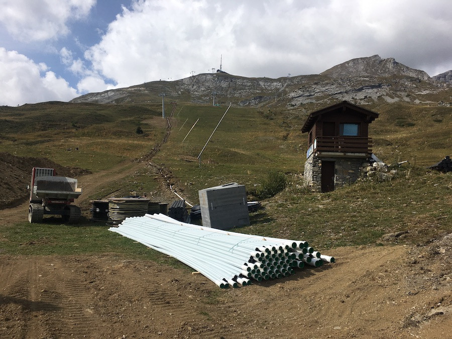

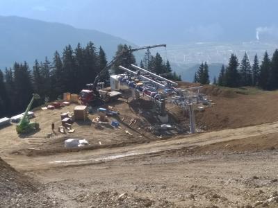

Le montage de la station aval avance.Image attachée: départ TS Luys1.jpg
De nombreuses conduites et des bases en béton (pour canon à neige) sont stockés vers l'ancien départ du TSK des Luys. La pose de conduites sont en cours sur un nouveau tracé (vu le type de conduites cela laisse à penser qu'elles serviront pour les nouveaux canons à neige). Image attachée: im pano Luys.jpg

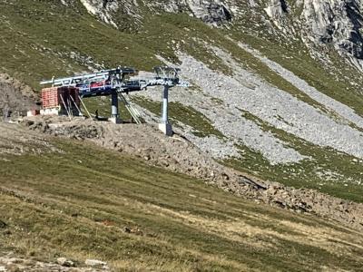

Vue générale de la G2 du TSD (dont la construction a du bien avancer depuis) :

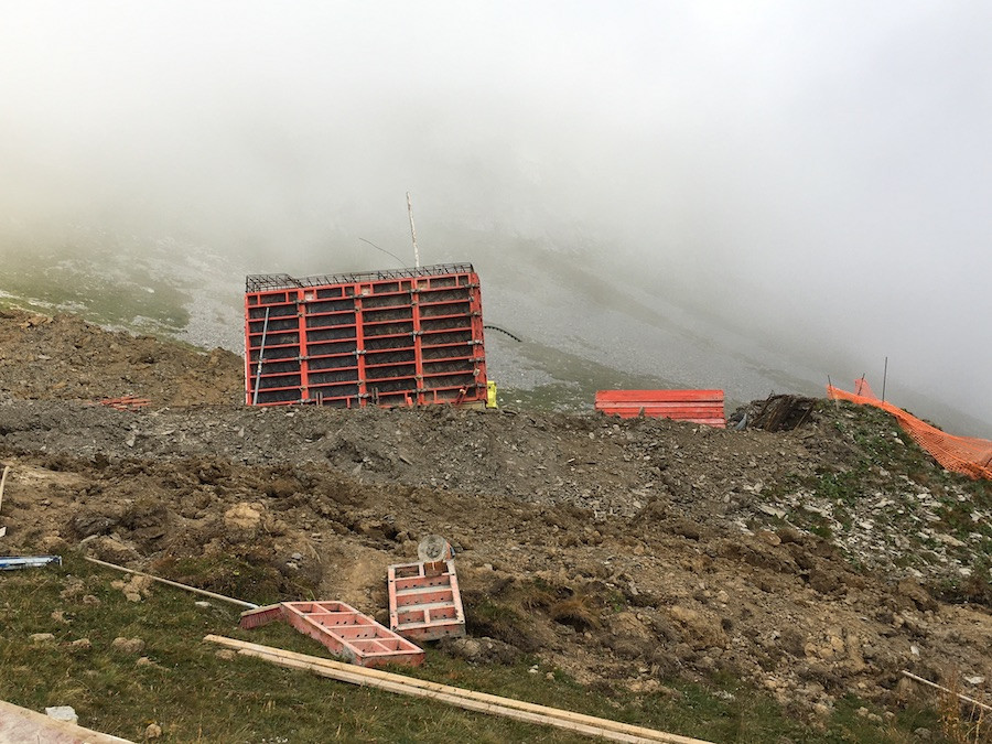

Vue de la G2 du TKE2 de la Combe, en construction :
Vue des 3 G2 situées sur la crête ou juste en dessous :
Le P6 :
A noter que les parties métalliques de la G2 du TKE de la Combe (y compris l'ensemble comprenant la poulie, déjà prémonté) sont actuellement stockées sur le parking supérieur de la télécabine (là où Garaventa a une petite base de vie), mais pas de photo car je ne pouvais pas m'arrêter.

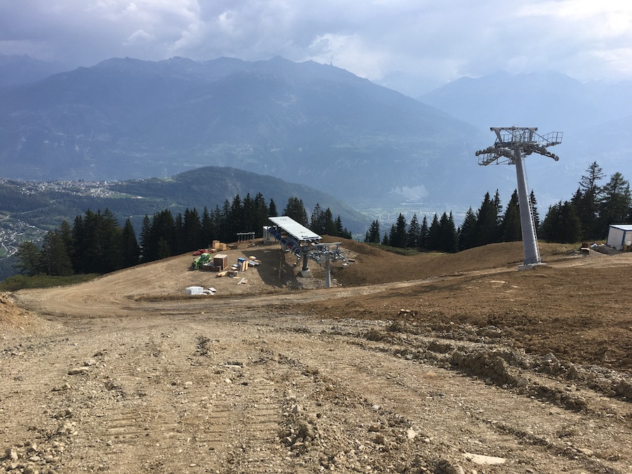

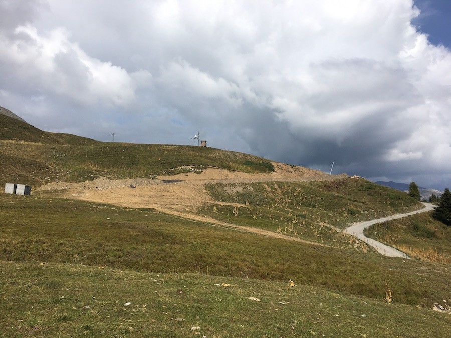

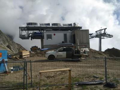

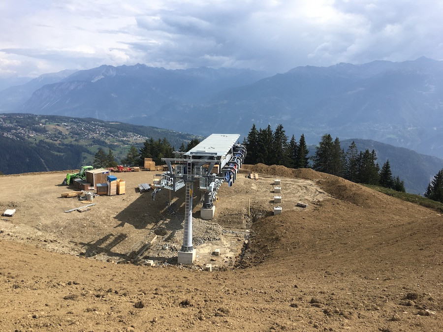

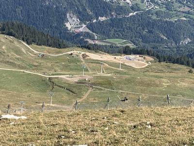

Photos de ce week-end
Quelques photos prises ce week-end des travaux réalisés au niveau de la G1 et des environs.
La G1 et le bas de la ligne
La G1 avec ce qui sera probablement la prolongation de la piste rouge des Luys :

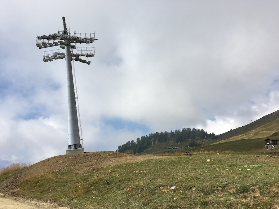

Le P2 avec derrière ce qui sera probablement la piste des Luys :
Deux vues plus rapprochées de la G1 dont les travaux ont bien avancé. Les portillons sont en place, tout comme la cabine pour l'opérateur, il manque juste les rails de stockage coté gauche de la ligne (dans le sens de la montée). La configuration sera donc très proche de celle du TSD4 des Grillesses, mais inversée (montée à gauche et non à droite comme sur le TSD des Grillesses).
Une vue vers l'amont :

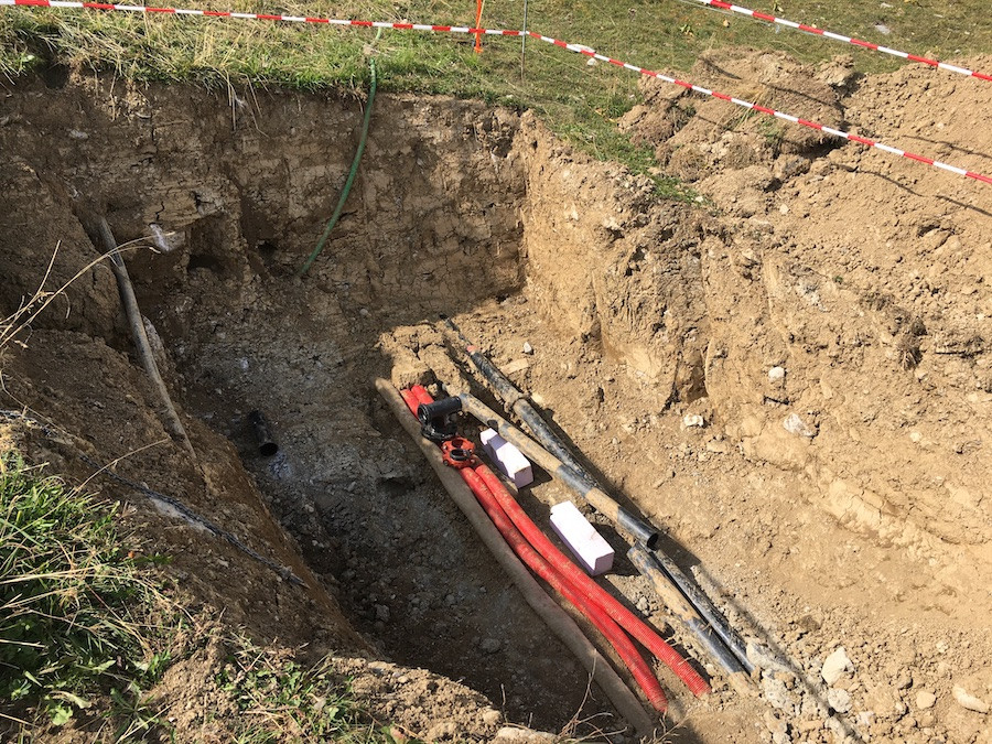

Canalisations électriques le long de la piste des Luys
Une conduite, très probablement électrique (à mon avis car ce n'est pas assez profond pour un réseau "eau"), est entrain d'être installée le long de la piste des Luys. Vu l'emplacement c'est peut-être en vue d'installer un système de chronométrage sur la piste des Luys (Téléanzère voulant il me semble faire homologuer cette piste comme piste FIS)

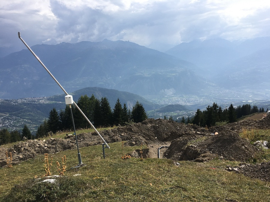

Réseau d'enneigement mécanique
Sur la droite de la deuxième image, on voit de plus une fouille liée au réseau d'eneigement mécanique, très probablement pour rejoindre le réseau actuel à l'extension entrain d'être réalisée sur la piste des Pâtres.
Intérieur de la fouille :

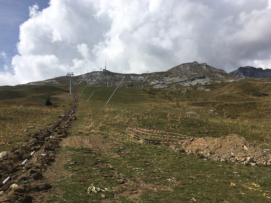

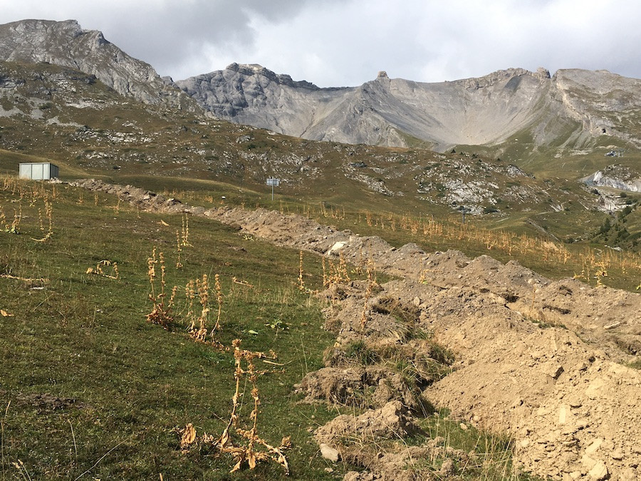

Vue générale des travaux sur la piste des Pâtres :
Jonction de la tranchée avec une des perches existantes :
La tranchée qui remonte la piste des Pâtres :
A noter que, pour l'instant, la prolongation de la piste des Luys n'est pas (encore) équipée de canon à neige. Les travaux viendront probablement dans un deuxième temps mais pour l'instant il n'y a ni tranchée, ni signe que les travaux ont déjà été réalisés.

Place aux électriciens Image attachée: pl électro.jpg
Le bétonnage du pilier est prêt à recevoir le pylône de la nouvelle arrivée du skilift de La Combe Image attachée: arr Luys et Combe.jpg
Le remblais de protection est recouvert de terre végétale Image attachée: remblais.jpg

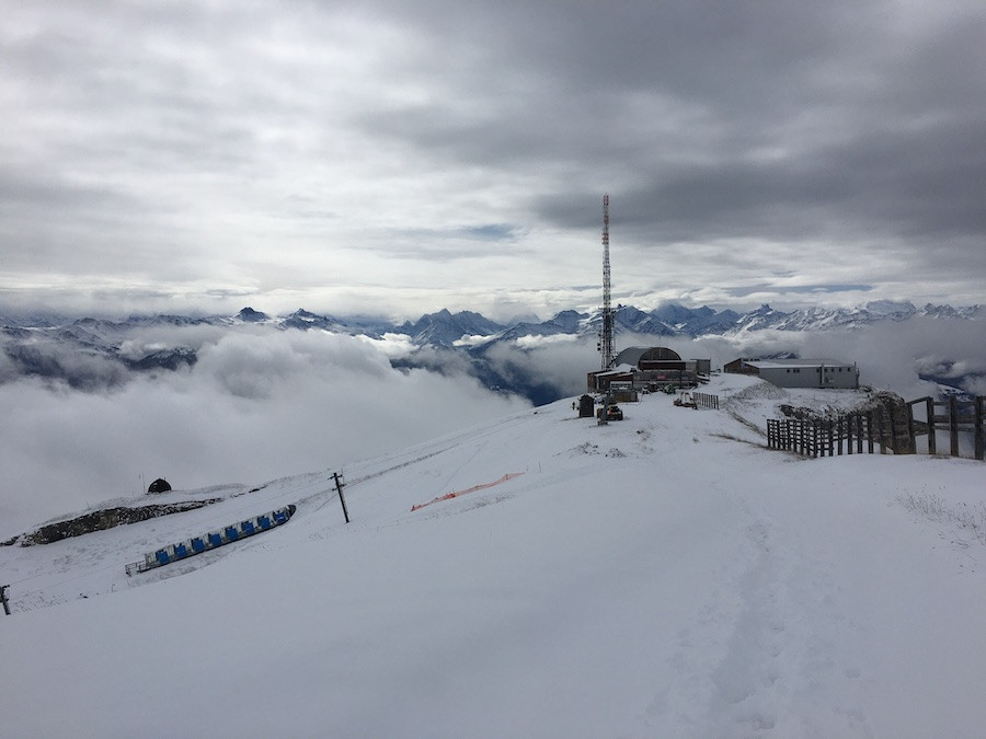

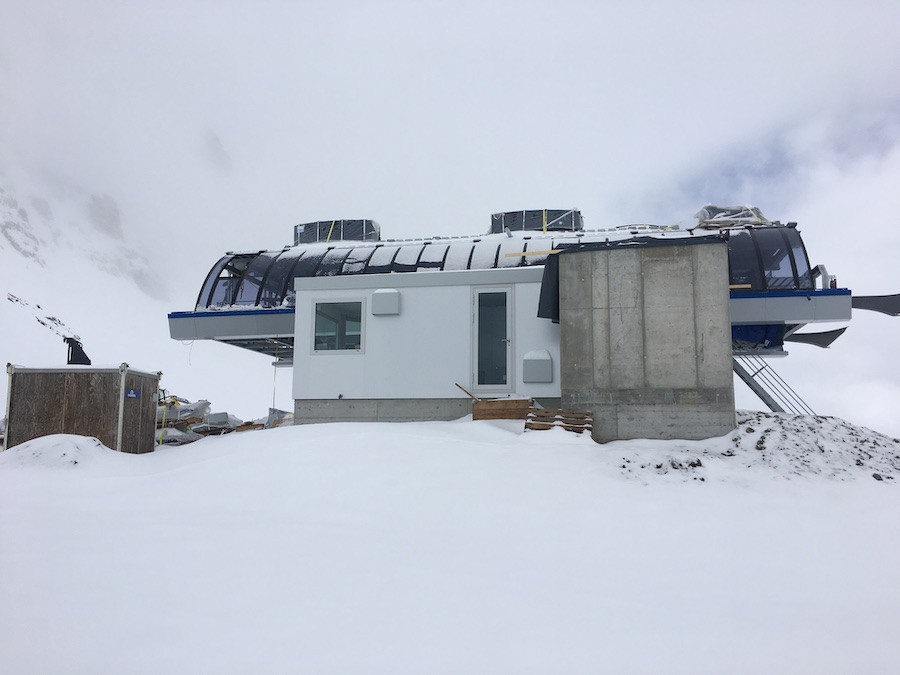

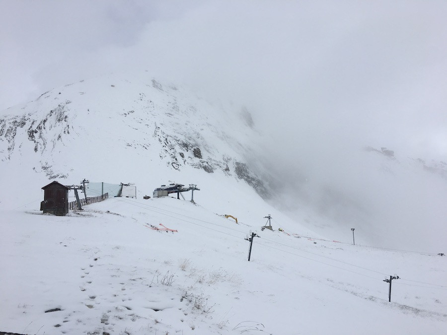

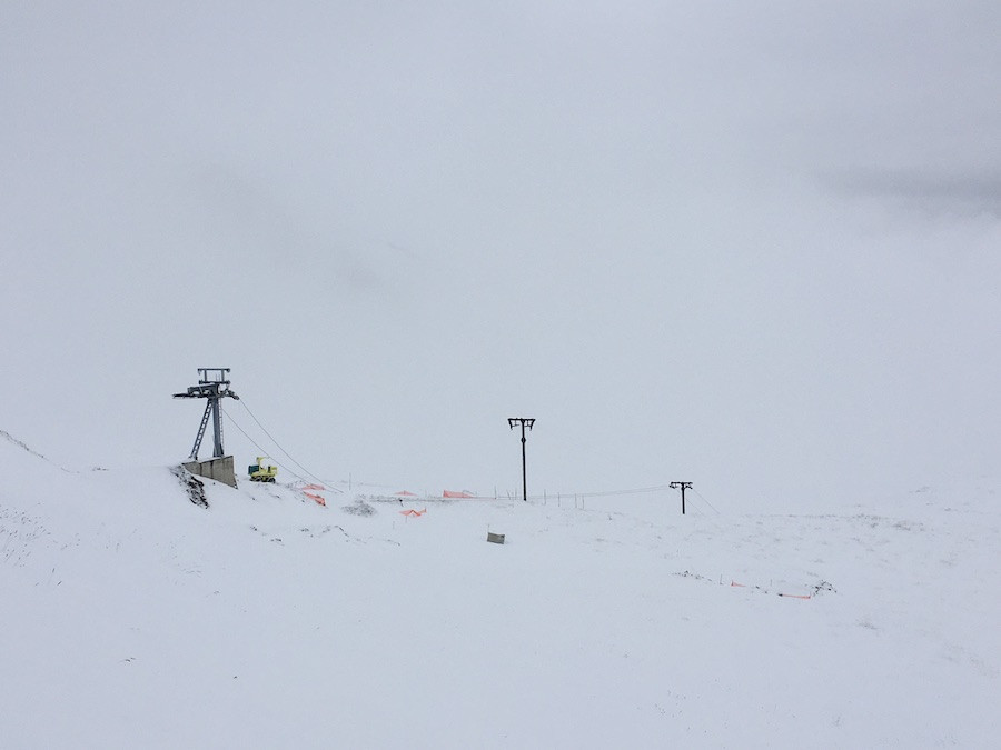

Quelques photos sous la neige du week-end passé.
Tout d'abord deux photos d'ambiance parce que le Pas de Maimbré recouvert de neige en septembre, c'est pas courant. :lol:
A noter que la deuxième photo montre que les containers de la "base vie" ont été enlevés.

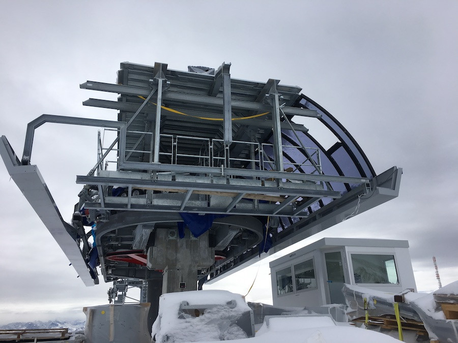

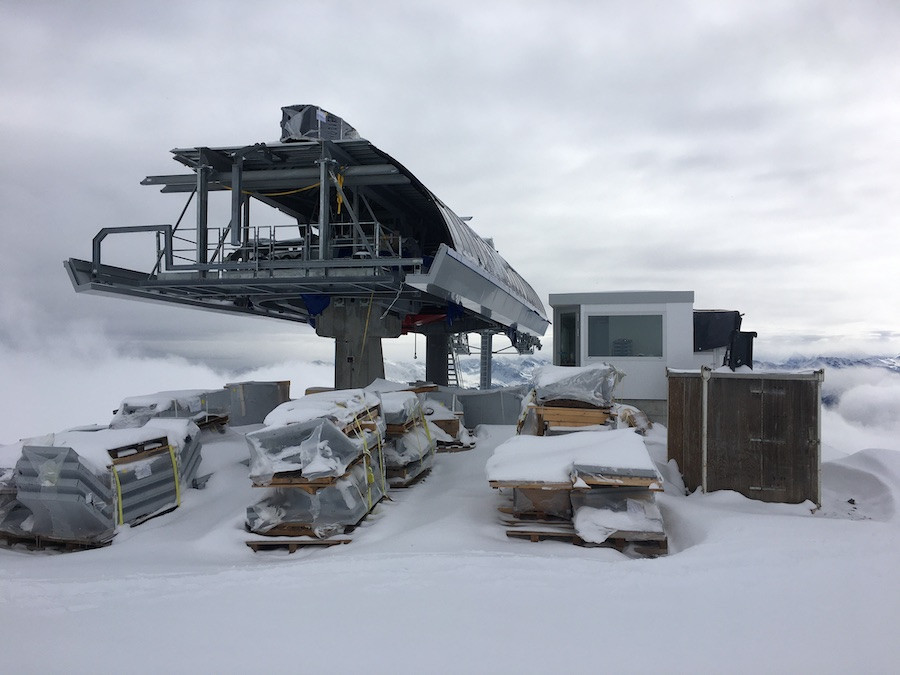

Quelques photos maintenant de la G2 en cours de montage :
La gare amont disposera apparemment d'un rail de stockage sur le coté gauche (on entrevoit l'aiguillage sur une des photos)
La G2 du TKE est aussi montée :
Et une vue des quatre installations présentes sur la crête :
Je suis curieux de voir comment TéléAnzère va arriver à gérer tous ses flux de skieurs de différents niveaux sur cette crête pas très large...
