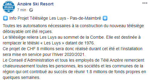

Plutôt les autorisations je dirai...
Sinon ils auraient déjà pu commencer à modifier le TKE de la Combe, ou commencer à réaliser les terrassements en gare aval, qui ne nécessite pas l'arrivée des éléments du nouveau TSD.
Et si cela ne gène pas l'exploitation des alpages, commencer à démonter les deux autres TKE.

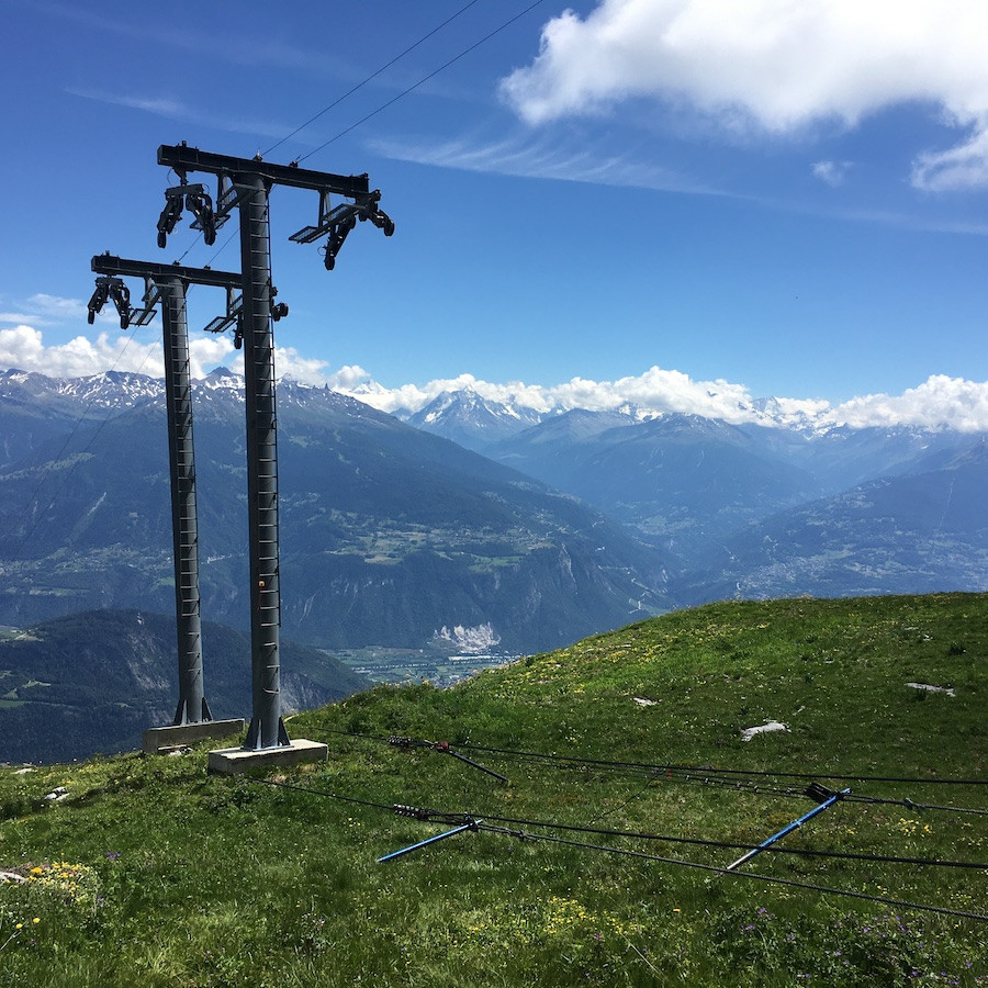

On verra bien. De toute façon la G2 du TKE est simplement une station retour (ni motrice ni tension), en plus montée sur un support en béton qui devra de toute façon être remplacé. La seule chose qui pourrait être gardée est la partie métallique comprenant la poulie et les galets.
Une autre solution serait de récupérer la G2 du TKE Tsalan, qui est aussi une station retour, extrêmement simple (deux pylônes avec une poutre horizontale sur lequel la poulie et les galets sont fixés, et deux câbles maintenant le tout en place).
G2 de la Combe et de Tsalan :

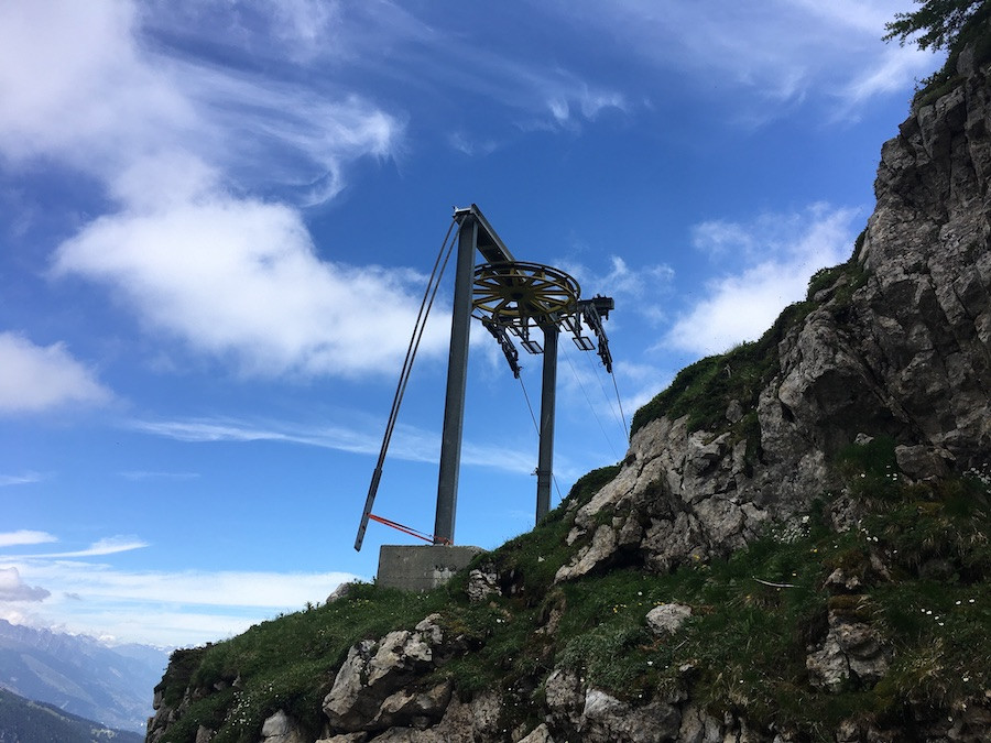

C'est dommage de devoir déconstruire si ce beau cabanon en pierre en G2, il avait à peine 6 ans... (construit avec le TKE1 de Turin). J'espère qu'ils en remettront un similaire en place, plutôt que ces cabanes préfabriquées...

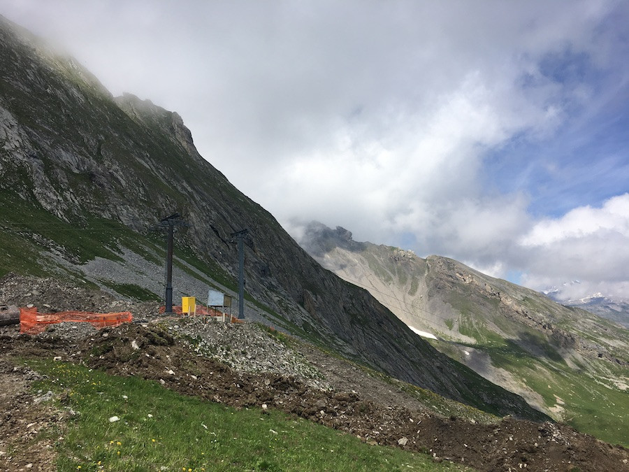

Comme déjà dit, tous les TKE ont "perdu" leurs archets. Aucun travaux spécifique sur le TKE des Luys, hormis le pylône déjà démonté depuis quelques temps. Je suppose que les 2 TKE seront démontés relativement tardivement, s'ils ne gênent pas les travaux de construction, pour ne pas trop déranger les alpages (cela avait il me semble déjà été le cas pour le TKE des Grillesses).
Pour le TKE de Tsalan, le câble est toujours en place, mais il a été légèrement détendu. En effet, la G2 comprenait, comme on le voit sur une photo que j'ai posté précédemment, deux câbles qui aidaient à reprendre la tension de la ligne, la gare en elle-même ne reposant que sur deux poutres verticales. Or ces câbles passaient au dessus de la route d'accès qui monte jusqu'au Pas de Maimbré et empêchait probablement des camions de monter jusqu'au pas de Maimbré, du coup ils ont été retirés :
Conséquence de cela, les derniers pylônes ont été décablés :
Pour le TKE de la Combe, la ligne est elle aussi toujours en place, mais le P12 (?) a été décablé
(désolé du contre-jour)
Concernant le TSD : Les travaux en G1 et G2 ont commencé, tout comme sur deux des pylônes (les moins accessibles).
Tout d'abord un panneau à l'entrée de la Combe, indiquant les chemins pour aller vers les différentes parties de la ligne (la majorité de la ligne est accessible relativement facilement en véhicule) :
Concernant la gare aval, les travaux de terrassement sont en cours :

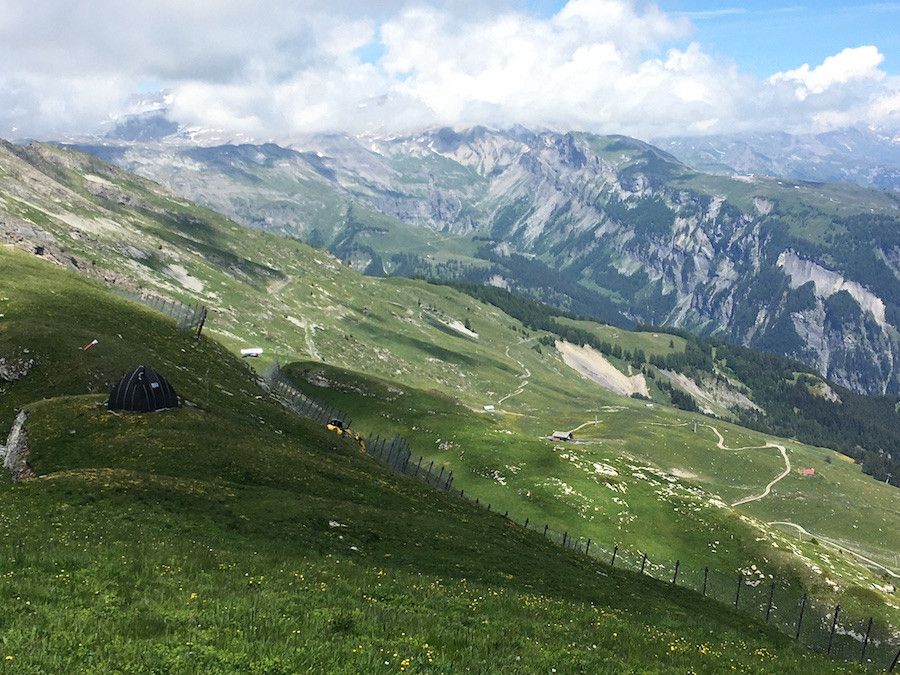

Finalement, quelques photos des travaux du coté de la piste des Masques, qui semblent être des travaux de stabilisation du terrain/mise en place de paravalanches :

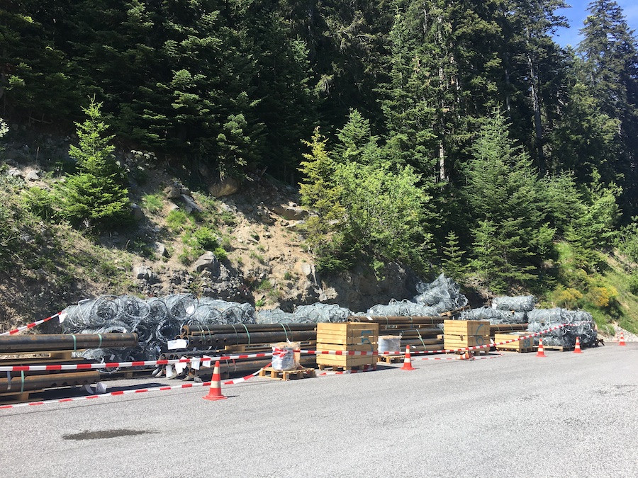

Et sur le parking de Bonnefille, outre la zone de dépôt du TSD où peu de choses sont stockées (les mêmes que lors de mon dernier passage il y a quelques semaines), il y a 200 mètres plus bas, une deuxième zone de dépôt avec du matériel destiné à stabiliser le terrain ou construire des paravalanches (difficile à dire, je suis passé rapidement sans aller regarder en détail ce que c'était) :
Désolé de la qualité globale des photos. D'une part elles ont été prises avec un smartphone, d'autre part le redimensionnement les a encore plus dégradé...
