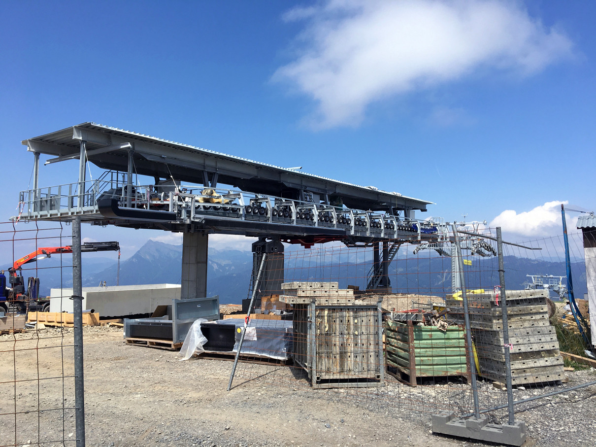

Je suis passé dans le coin hier.

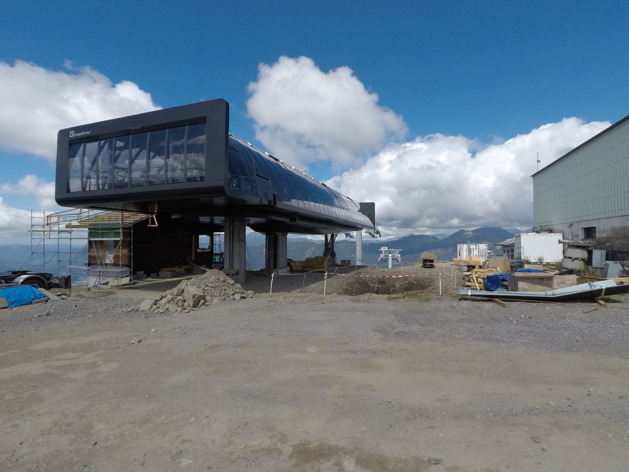

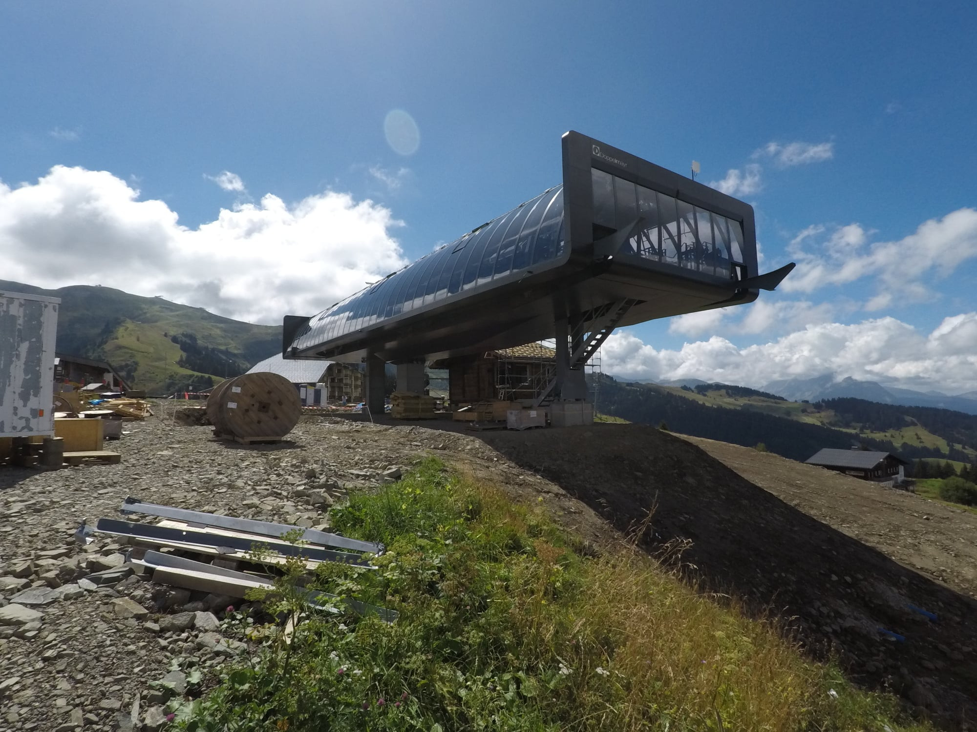

La gare amont semble bien avancée.
Les lanceurs me semblent bien longs par rapport à ce qu'on voit habituellement. La gare me semble "haute" aussi. C'est peut-être lié à la motorisation visiblement intégrée juste au dessus de la poulie ?
Les pylônes sont tous installés sauf le 1 et 2. Les massifs sont juste devant et ils sont en train d'être préparés en même temps que ceux de la gare.

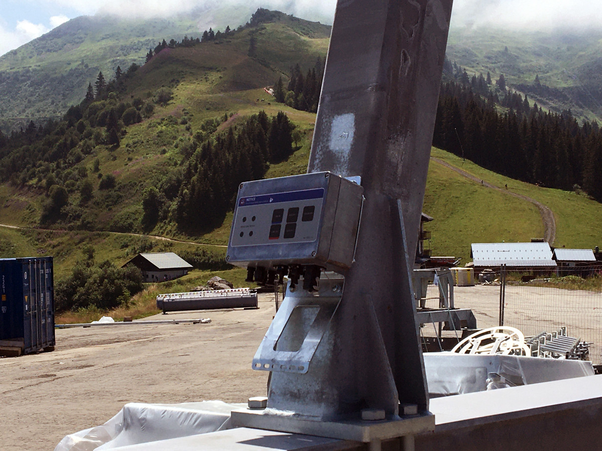

J'ai pu m'approcher d'une potence qui restait sur le parking en haut. On voit les fûts en arrière plan. De chaque côté, on a une sorte de boitier contrôleur pour les capteurs du balancier :
Sur un des pylônes, il y avait un technicien en haut en train de travailler. J'ai aperçu une "plaque" pas encore montée mais qui ressemblait beaucoup à un panneau solaire. J'ai aperçu la même plaque, pas encore montée, sur chacun des pylônes que j'ai pu approcher. Ça commence à faire pas mal de matériel électrique en haut de chaque pylône. Là aussi, il me semble bien que c'est la première fois que je vois cela.

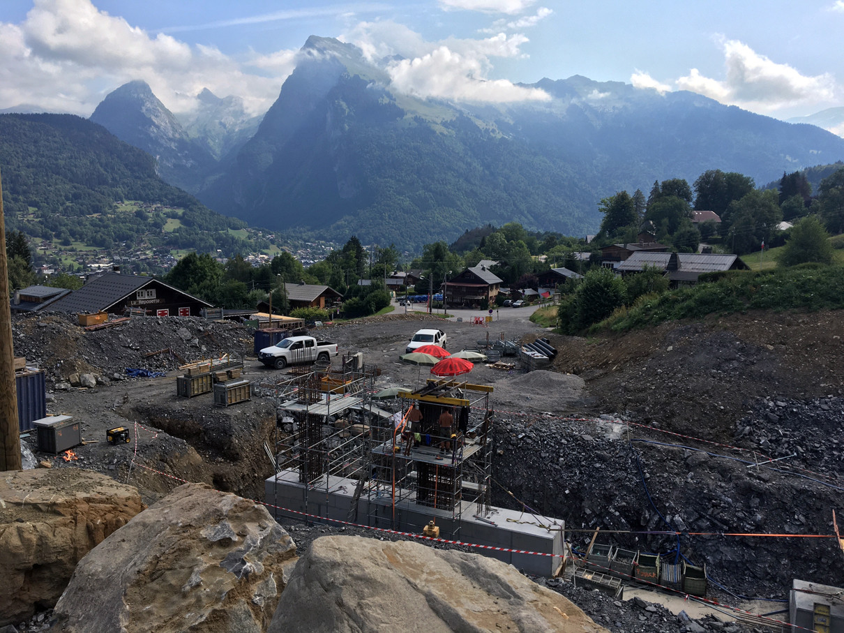

Côté aval, il n'y a donc plus aucune trace de l'ancienne gare. La construction de la nouvelle est nettement moins avancée qu'en haut. Hier, les ouvriers étaient "seulement" en train de travailler sur le ferraillage des massifs de la gare et donc aussi de P1 & P2.

C'est une gare à 3 piliers, je crois pas que les lanceurs soient plus long, mais ça permet d'avoir une zone d'embarquement plus longue, comme sur le TCD10 du Männlichen ou celui de Fiesch.
Et pour le boitier sur la tête du pylône, peut être pour raccorder les détecteurs de position du câble, si il y en a (RPD)

Les boîtiers sur les têtes de pylône ne seraient-ils pas liés au système d’eclairage de la ligne qui sera installé pour l’exploitation nocturne de la TC ?

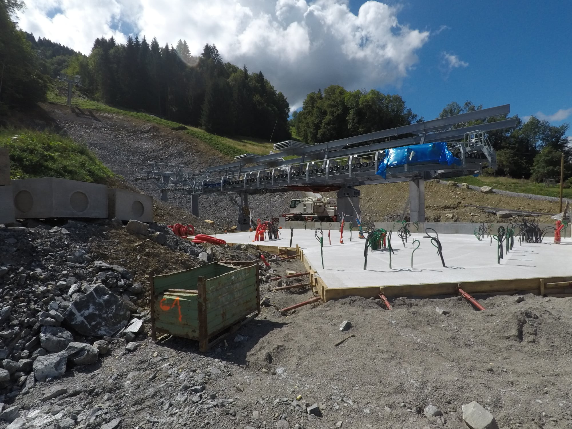

Samedi, les coffrages étaient posés et le béton coulé pour les deux pylônes de la gare aval.
Pour le massif de P1, je n'avais même pas fait attention mais il y avait déjà un peu d'eau Mercredi. Samedi, les quelques orages de la semaine ont suffit à en amener - beaucoup - plus. Je pense que ça va attendre encore un peu.
En haut, la pose de la couverture était effectivement en cours.
Pour les pylônes, ça ne se voit pas sur les photo mais de près, j'avais effectivement vu des boutons "sensor 1" et "sensor 2" sur les boîtiers latéraux. Ça évoque effectivement quelque chose en lien avec les capteurs sur les balanciers. Par contre, je n'ai rien vu qui parle d'éclairage.

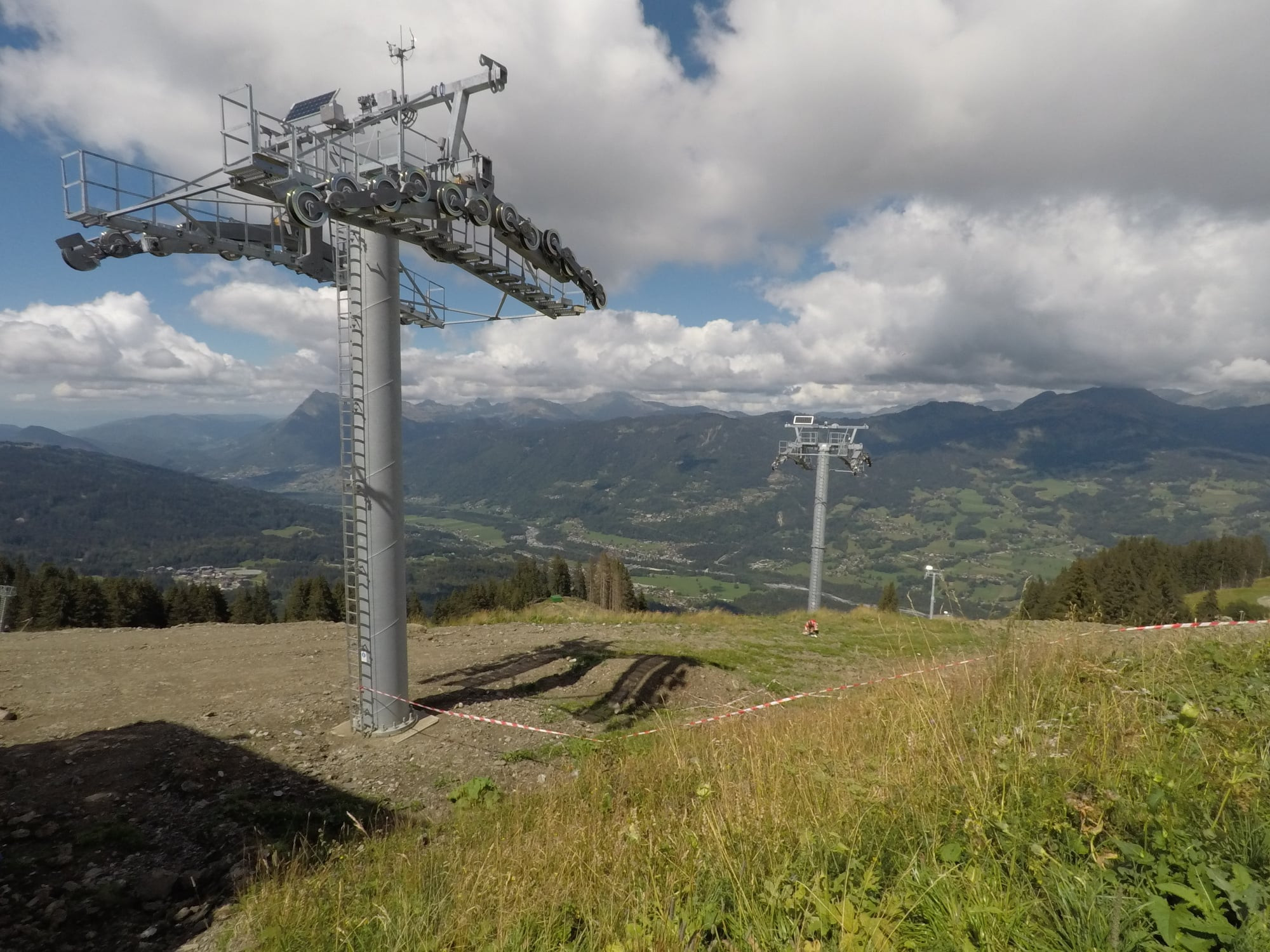

Quelques photos du 12 août 2020 transmises gracieusement par valmo* (merci à lui !) :

Merci valmo* pour les photos. Les pylônes sont de Doppelmayr France ou je me trompe?
EDIT : Ok ligne Ingelo, pourquoi n'ont-ils pas pu avoir les plans des pylônes D-Line si quelqu'un sait?

Parce que justement Ingelo c'est pas Doppel lol

Oui je sais mais ils ont bien eu les plans pour des pylônes dits "Doppelmayr France" donc pourquoi pas les D-Line ? Là était ma question surtout :) .

les plans sont les plans INGELO

Les pylônes sont ni Doppelmayr ni Doppelmayr France.... ils sont Ingelo :) Ingélo à le droit de faire ses propres pylônes, sa propre conception, différente des constructeurs (sans faire du copie colle) du moment que ça interfère bien avec les balanciers Doppel

Oui ok ils ont simplement repris le design Doppelmayr France adapté à leurs ouvrages, merci j'ib :) .
Encore heureux qu'Ingelo puisse faire son propre matériel :D

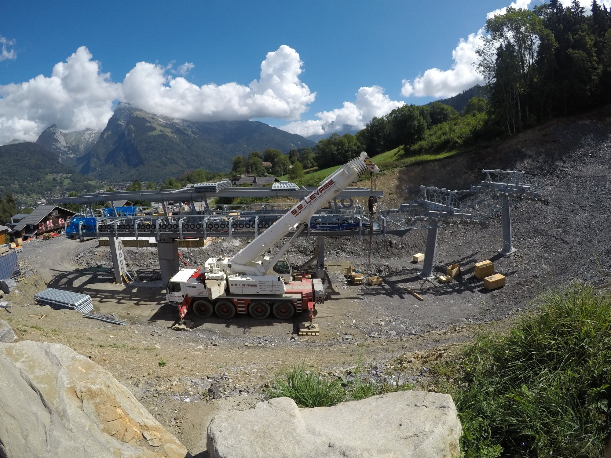

Bonjour, voici quelques photos du jour prises par Maxence Couble de Passion RM :

Je suis également passé aujourd'hui sûr place. Pas de trace d'un aiguillage en gare aval pour un garage à cabines, les deux seuls qu'il y a sont en G2. Donc probablement un garage en amont. Étonnant qu'ils aient fermés la couverture au niveau de la sortie pour l'éventuel garage... Et pas de trace non plus des support de la voie menant au garage qui sont habituellement fixés aux poutres de la toiture de la gare.
Autre détail qui m'a surpris, l'espacement très réduit entre les arceaux qui tiennent le rail du galet de stabilisation des pinces côté extérieur de la gare amont et aval. ça pourrait indiquer qu'ils prévoient de ranger une partie des cabines dans les voies des deux gares. Car sur les autres gares D-Line, les arceaux sont beaucoup moins nombreux et plus espacés. De plus, les lanceurs/ralentisseurs sont équipés du dispositif permettant de relever les poutres à pneus. Et si il y a bien 75 cabines, elles ne passeront pas toutes dans les voies, un garage sera nécessaire, ou alors ils laisseront des cabines en ligne.

Je peux confirmer que les boîtiers (avec notamment des indications Sensor x, Line in, Line out et Diagnosis) qui sont placés sur chacun des deux supports obliques des potences sont bien liés au système RPD Nexo.
