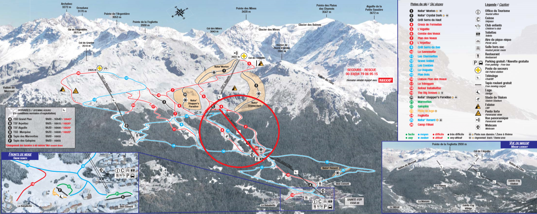

L'appareil actuellement:
Le télésiège de l’Arpettaz et le second maillon de la chaine d’accès aux secteurs d’altitude de la station de Sainte Foy.
Directement accessible depuis le Grand Plan, cet appareil permet aux skieurs de poursuivre leur ascension sur le domaine depuis le lieu-dit de Plan Bois. Grâce aux 336 mètres de dénivelée qu’il gravit, il donne accès au télésiège de l’Aiguille qui mène au point culminant de la station ainsi qu’au télésiège débrayable de la Marquise desservant du ski de piste facile.
Au sommet du télésiège de l’Arpettaz, trois pistes sont accessibles :
- La piste bleue Les Combes qui rejoint le bas du télésiège tout en donnant accès au TSF4 de l’Aiguille. Cette piste sert également de temps en temps de piste d’entrainement pour le ski club de la station.
- Les pistes rouges Arpettaz et Creux de Formeïan qui redescendent au bas de cet appareil.
- La piste Crêt Serru du Bas qui rejoint le bas de cet appareil tout en donnant accès au TSD6 de la Marquise

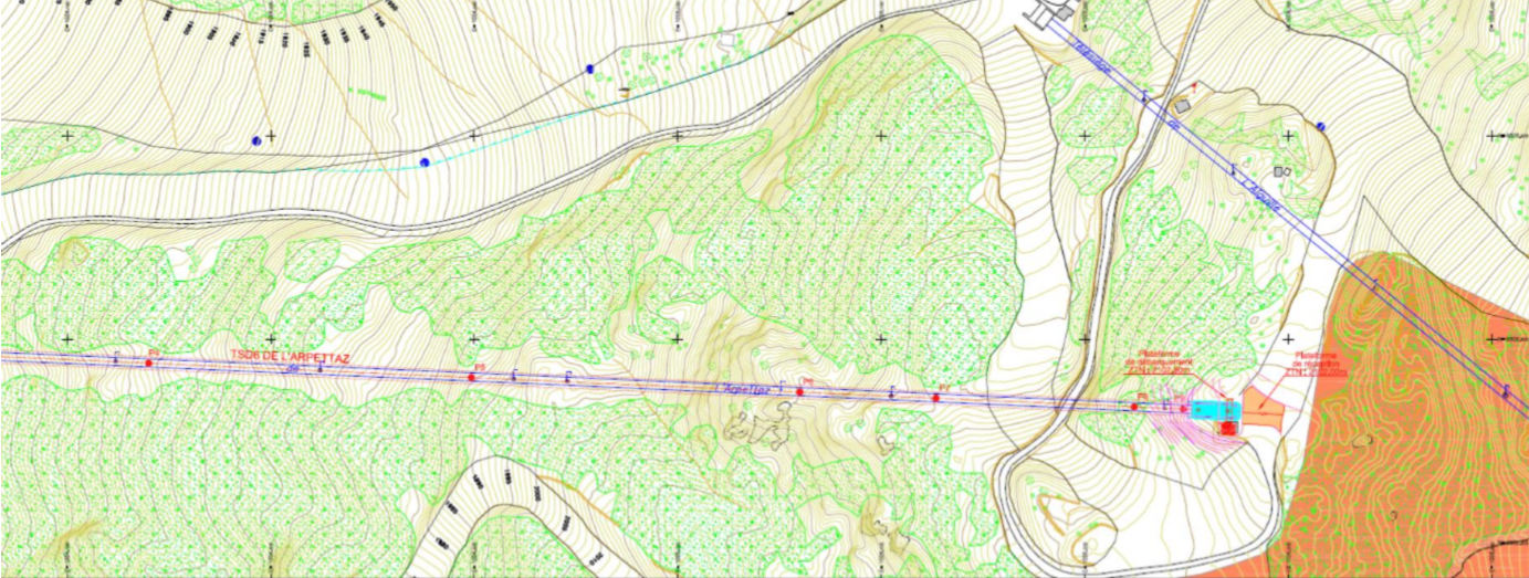

Webcam pour suivre le chantier en G1: http://m.webcam-hd.c...taise/plan-bois
Emplacement G1:
Emplacement G2:

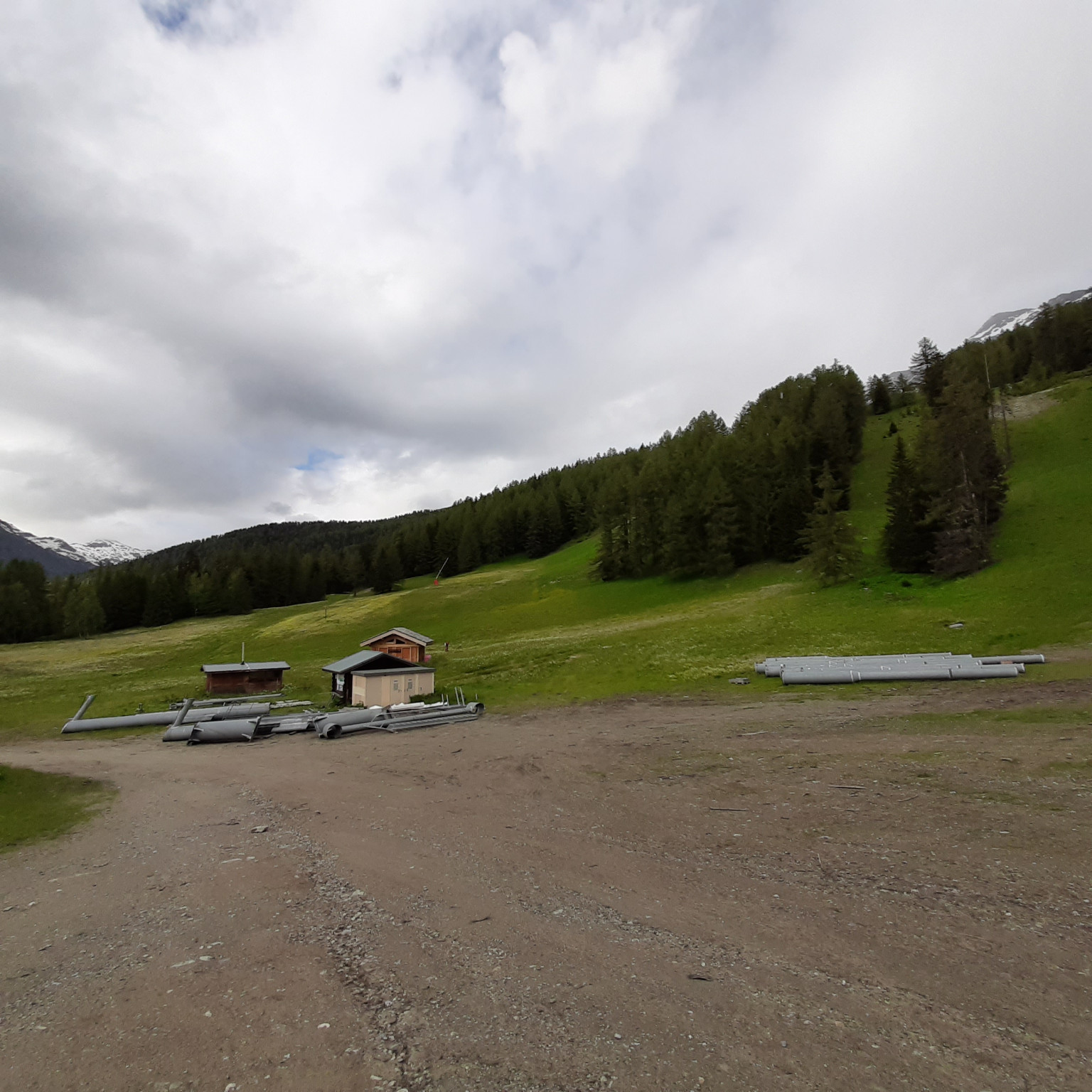

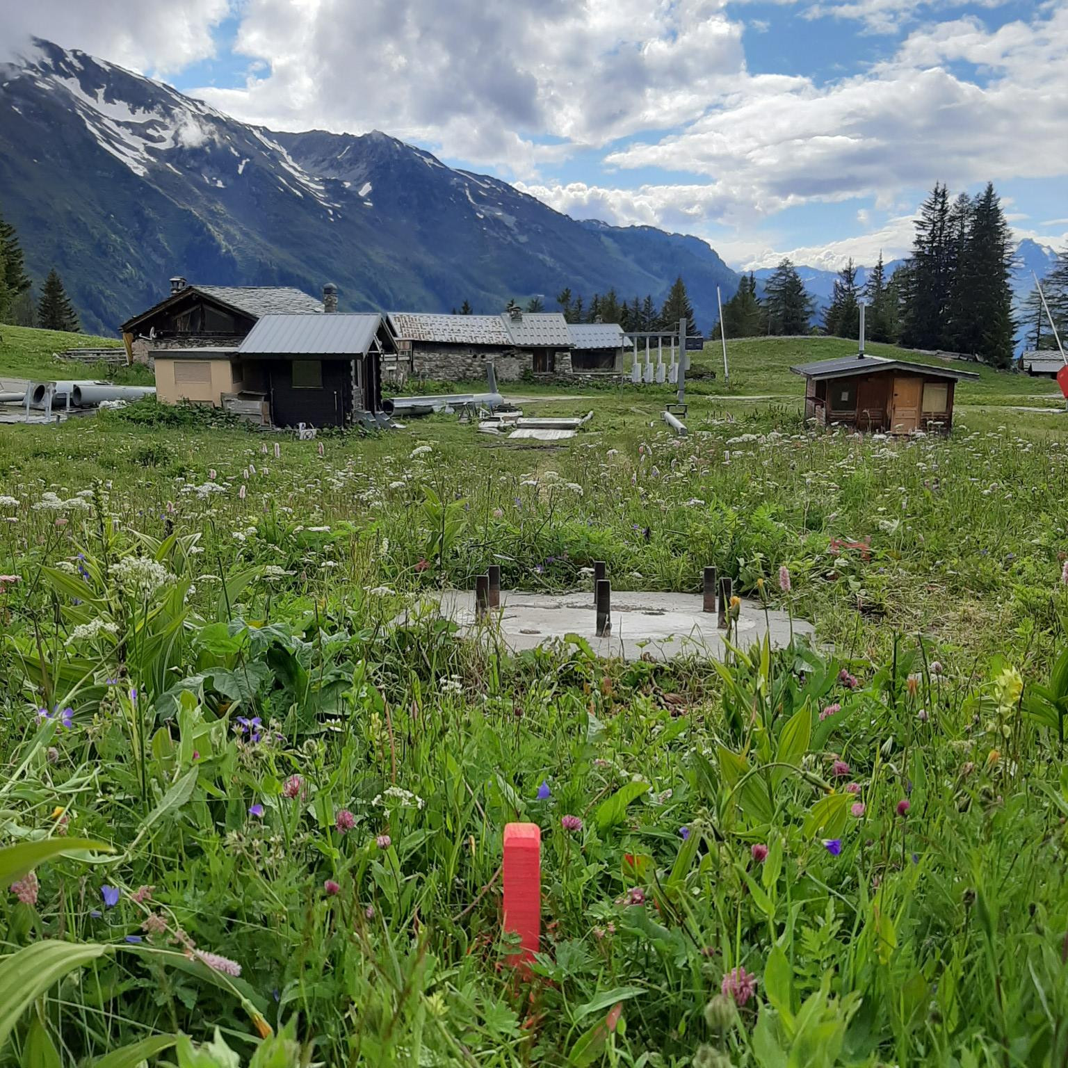

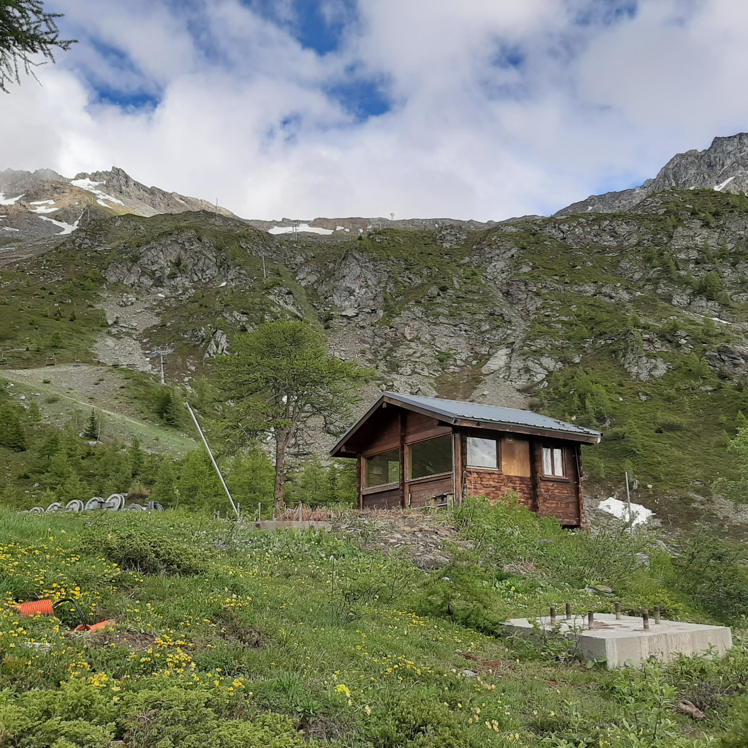

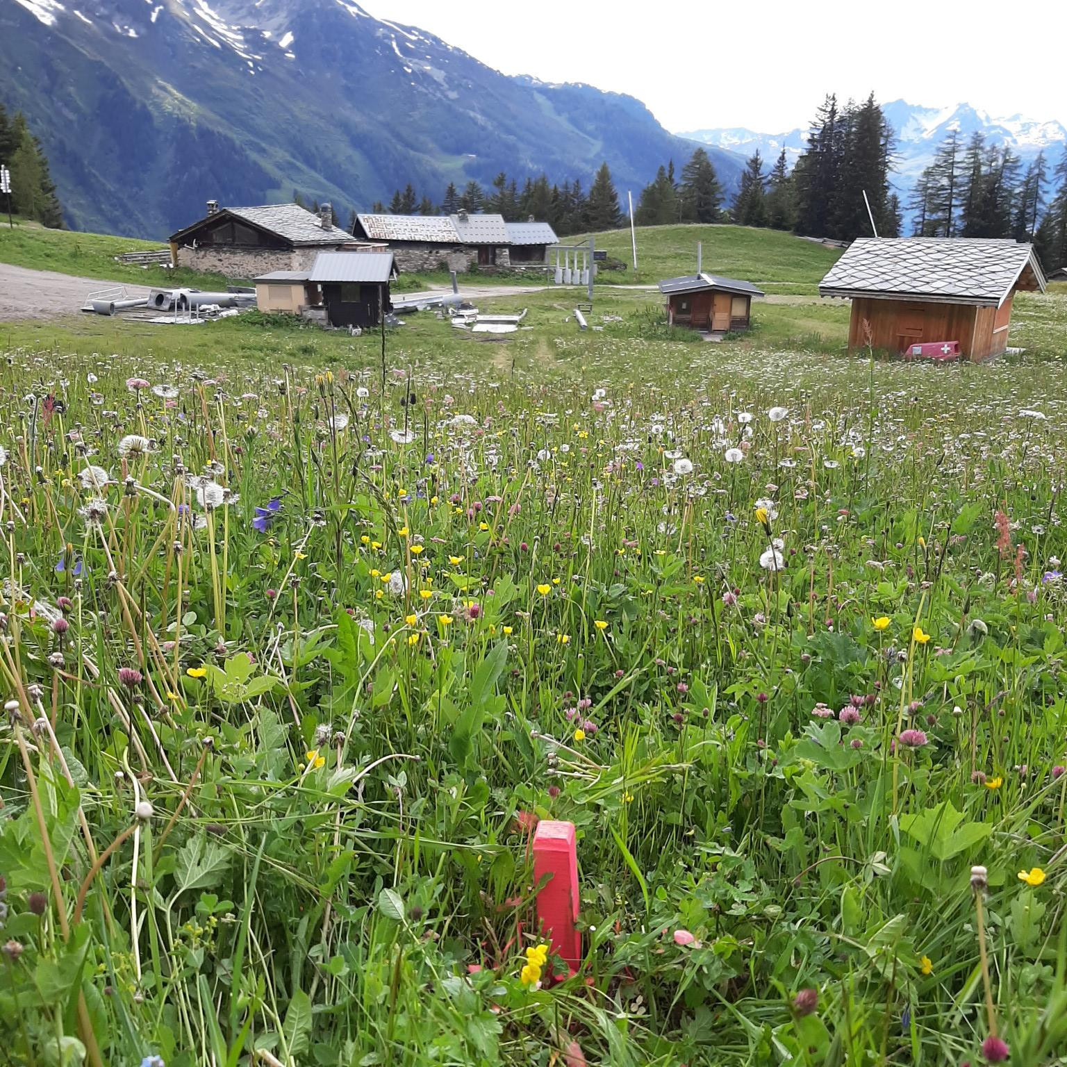

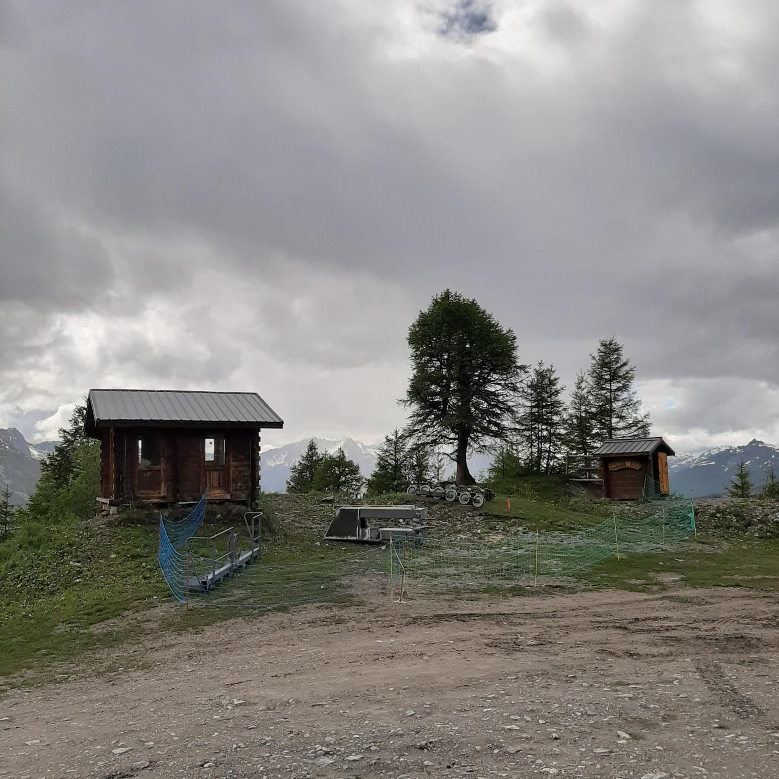

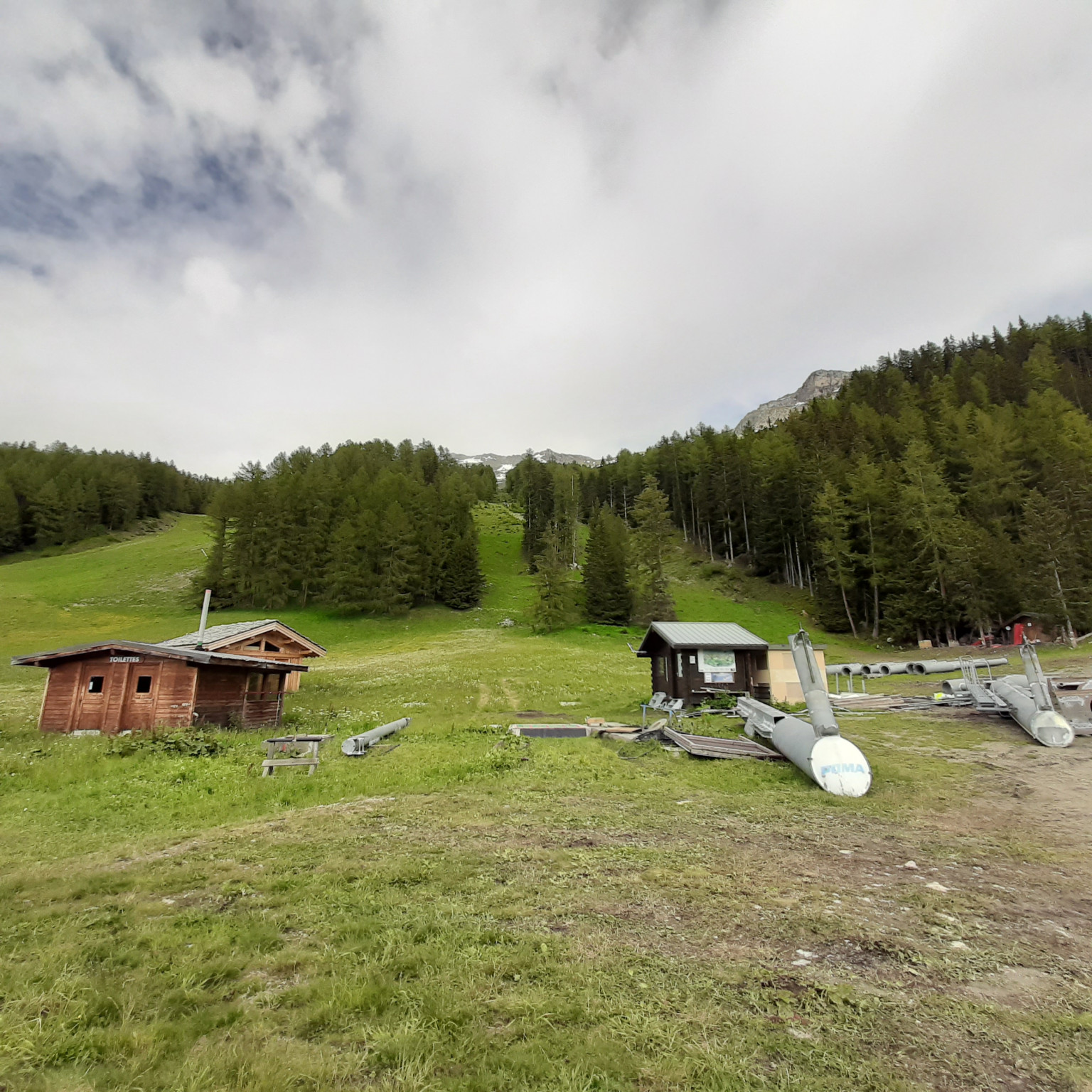

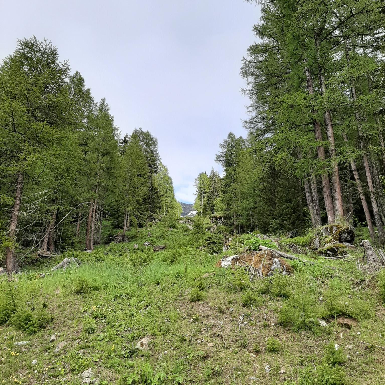

Photos du weekend dernier.
G2:
La ligne:
G1:

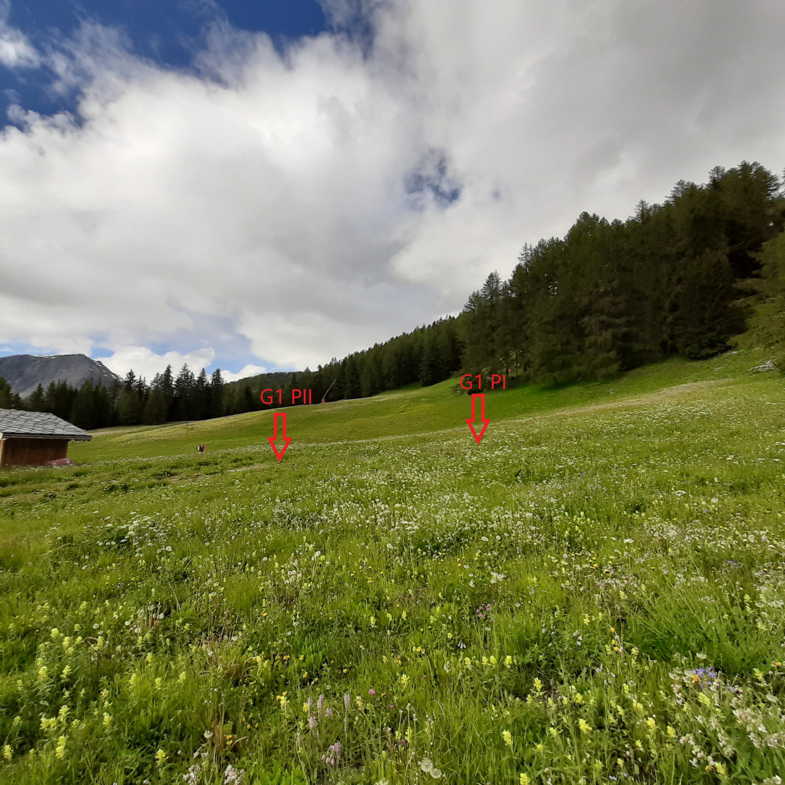

Le P2 de gare est au niveau de l'ancien P1:
P1 de gare:
Emplacement approximatif de la G1
Cette semaine les reste du TSF ont étés transportés, rien de plus.
A noter que les 3 chalets seront remplacés par 1 seul.

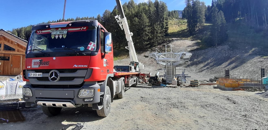

C'est vrai que devant la webcam c'est pas très actif mais détrompe toi...
Le début des travaux du nouvel appareil a commencer début juillet avec un mois de retard..
Le génie civil est terminé depuis le 20 Août et la ligne est remblayée.
En G1 le drain est en cours de remblaiement;
Le montage de la G2 est en cours
La DZ est déjà bien avancée.
Héliportage de la ligne prévu mi-Septembre.

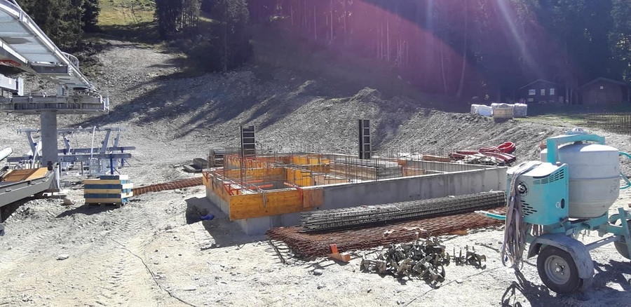

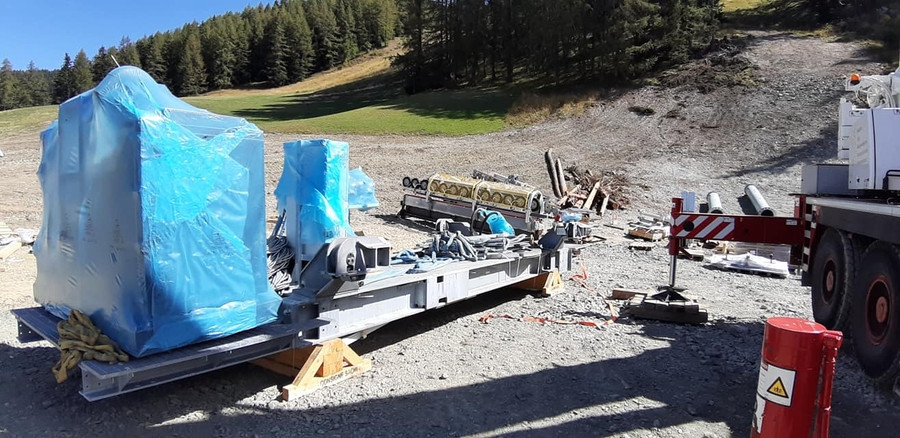

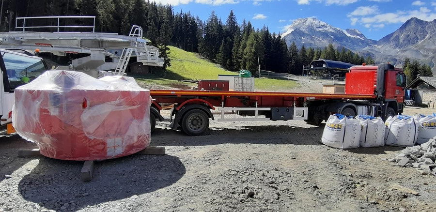

Bonjour, voici quelques photos de la gare aval prises par Jérôme Collet.
Je remercie encore une fois Jérôme Collet pour le partage de ses photos. :)
