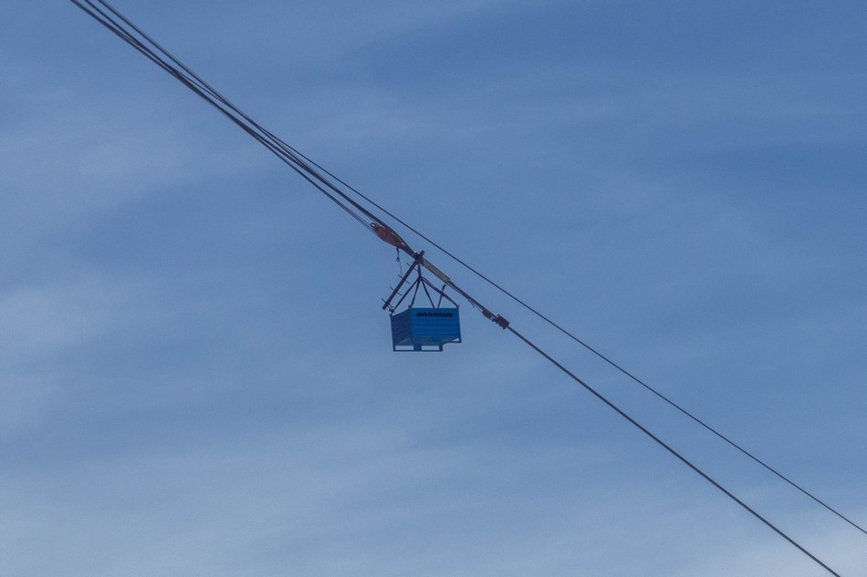

En gare amont, le bâtiment a été fermé (les câbles visibles ne sont pas ceux du 3S, mais du téléphérique de chantier)

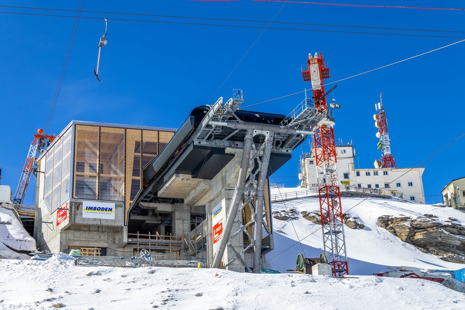

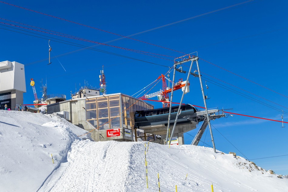

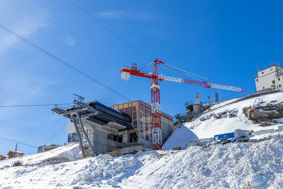

G2 sur le Klein Matterhorn
G1 à Testa Grigia avec le Cervin en fond
Gare aval dont le bâtiment est à l'abri
Vue de profil
Vue sur la ligne qui ne comportera pas de pylône

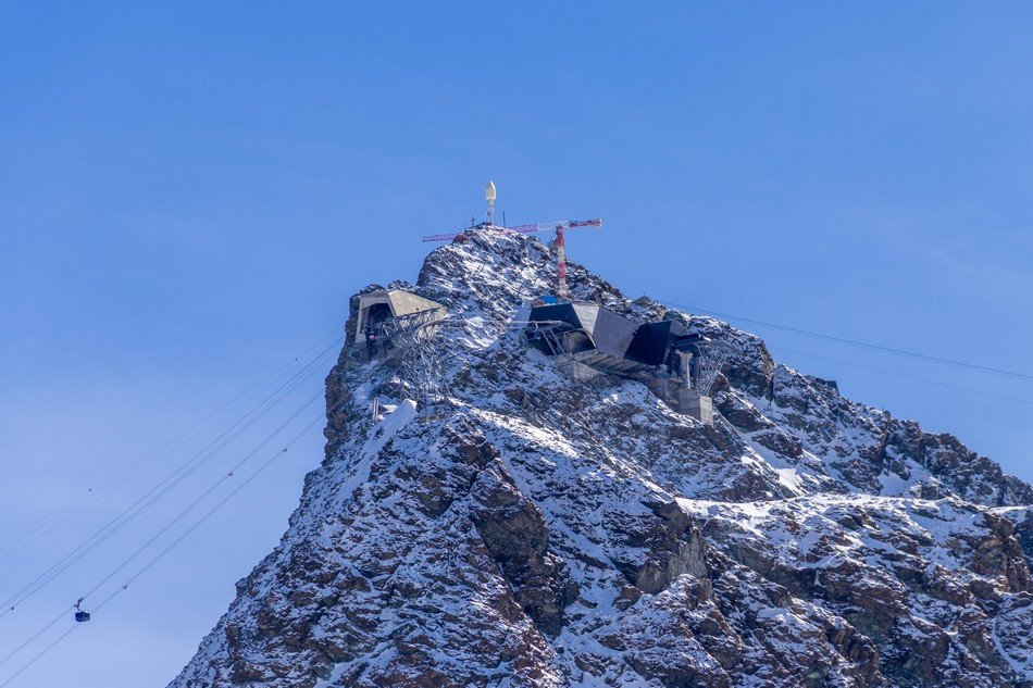

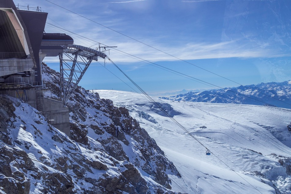

  • Messages : 2 811
Posté 05 mars 2023 - 15:01

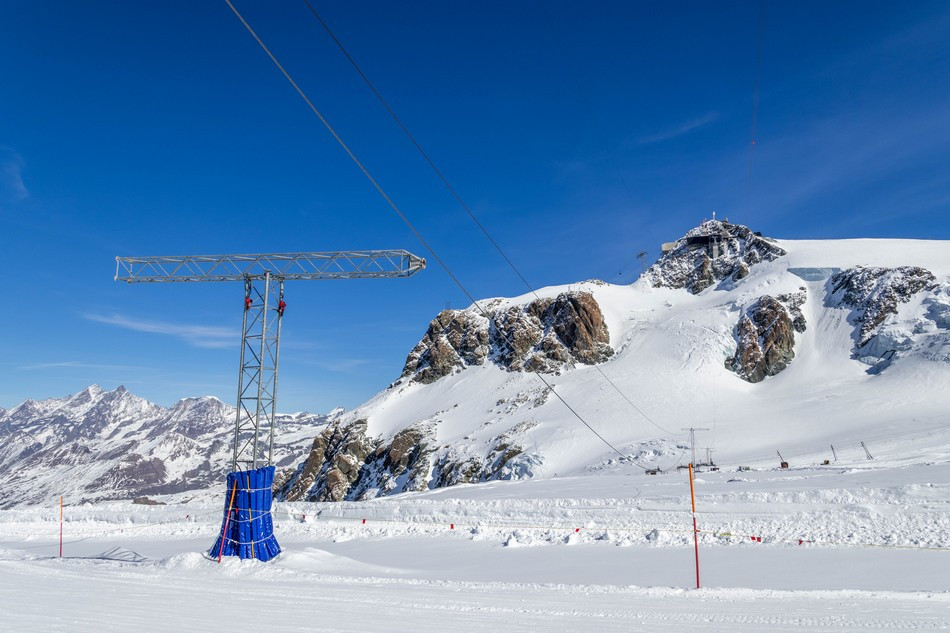

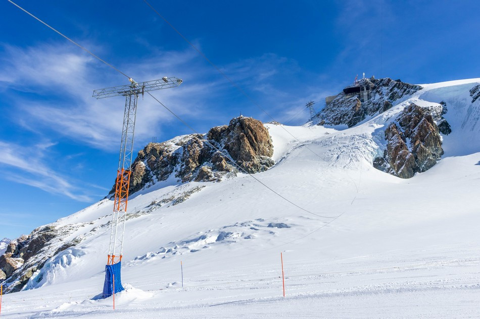

Nouvelles photos de ce chantier en date du 4 mars :
A noter tout d'abord que l'ouverture est prévue le 1er juillet 2023 (annonce déjà faite dans un autre sujet mais pas rapporté ici)

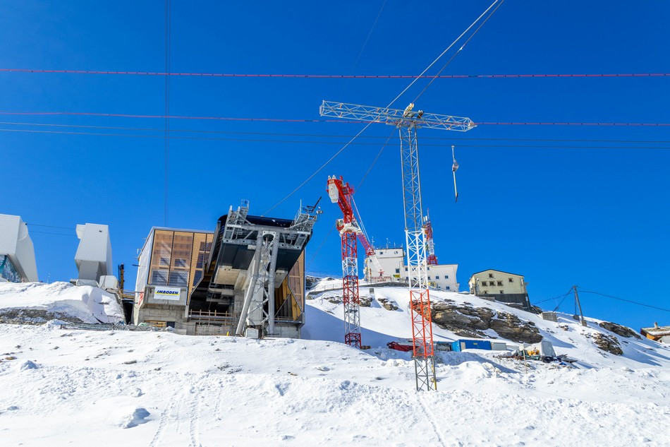

Le 1er câble porteur est en cours de déroulement
Le câble porteur est déroulé depuis la zone de chantier en Italie proche du départ du téléphérique de Plateau Rosa. Le trait rouge représente le cheminement du câble qui passe par dessus la gare aval

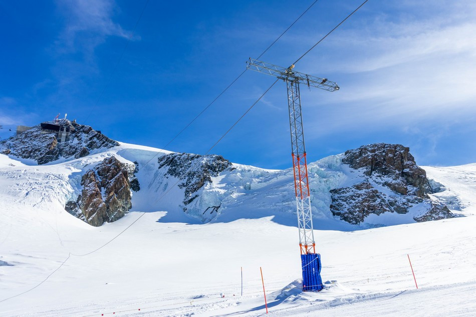

Des supports provisoires ont été installés le long du glacier aux croisements des pistes et téléskis
Le câble porteur non tendu repose au sol sur la glace par endroit

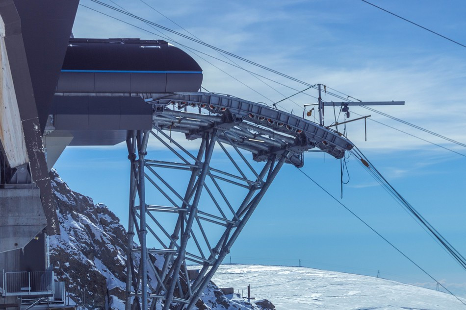

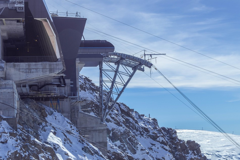

Reprise de tension du câble porteur en gare amont
Mordaches sur le câble porteur
Vue du Klein Matterhorn depuis les pistes du Furggsattel
