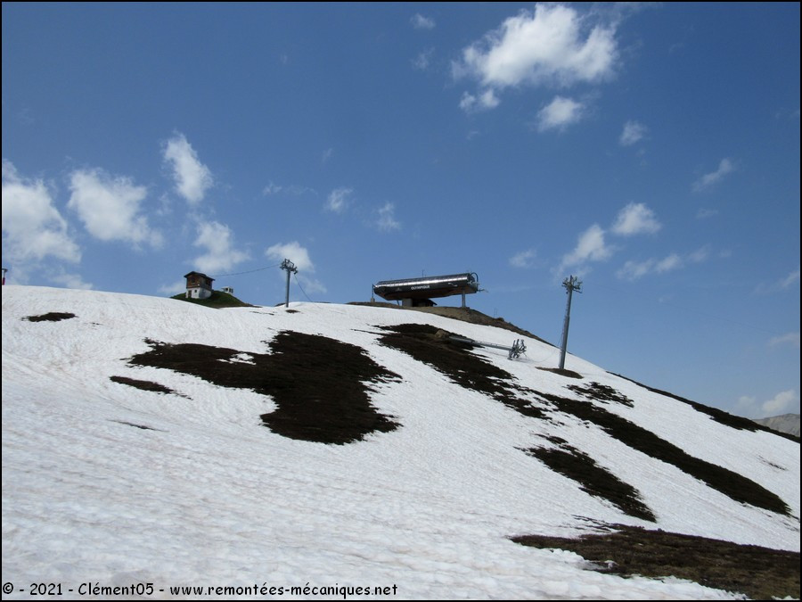

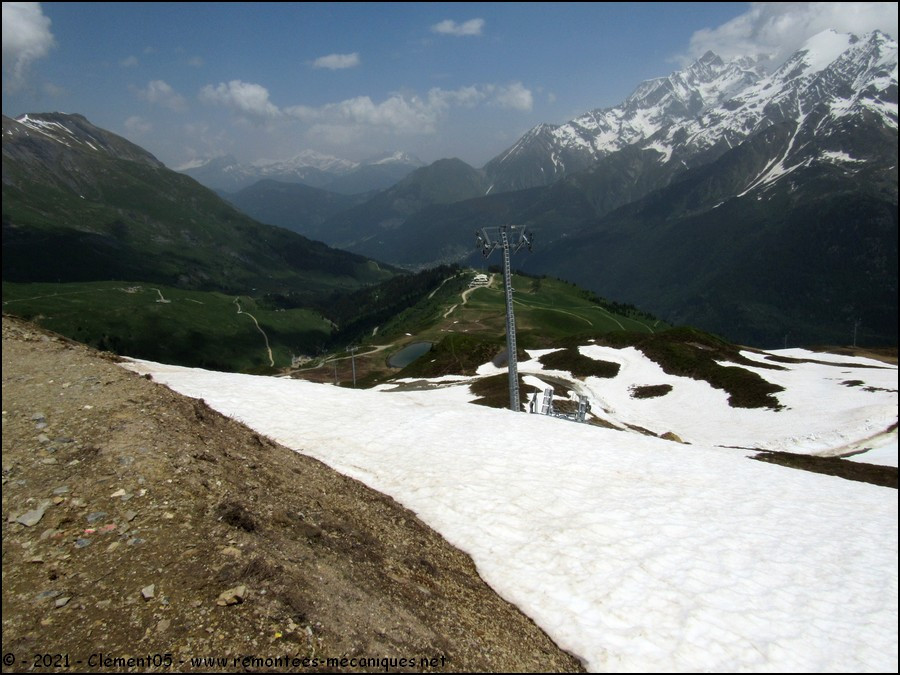

En attendant les photos de Mart, voici les miennes d'aujourd'hui ;) .

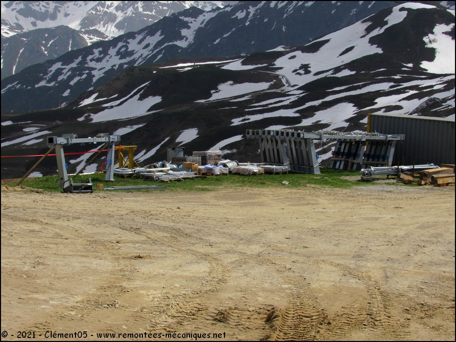

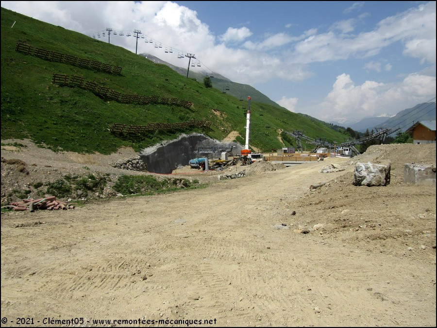

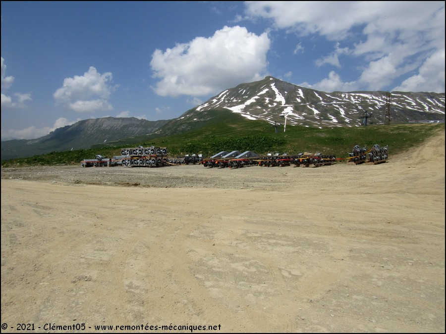

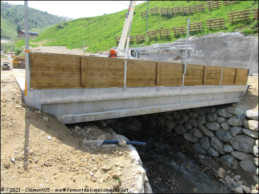

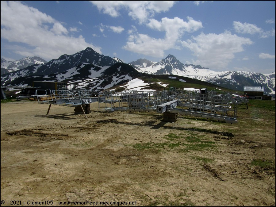

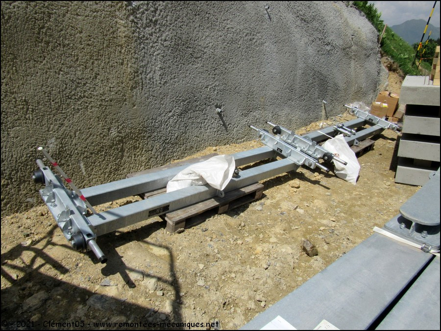

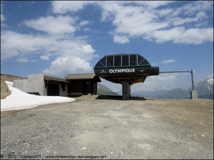

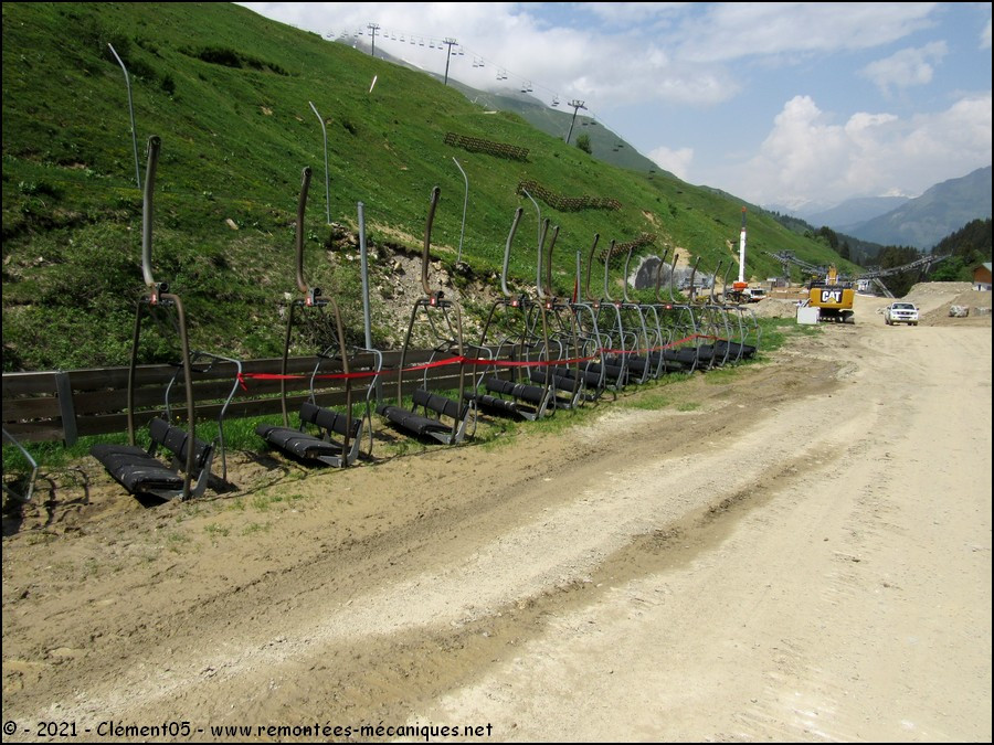

Au niveau de l'ancien télésiège, il reste une poignée de sièges près de l'ancienne gare aval. La ligne est quasiment toute à terre hormis les derniers pylônes, le câble a été évacué. Du côté du nouveau TSD, logiquement pas d'évolution en gare amont qui a été terminée à l'automne dernier (hormis le câblage). La gare aval est en cours de montage, le contour ainsi que la poulie motrice tension ont été livrés. La DZ est placée au Col du Joly et commence à accueillir les éléments des pylônes : têtes, potences de décâblage et balanciers sont actuellement sur place, il manque les fûts et +/- un tiers des éléments supérieurs des pylônes.
Place aux images.

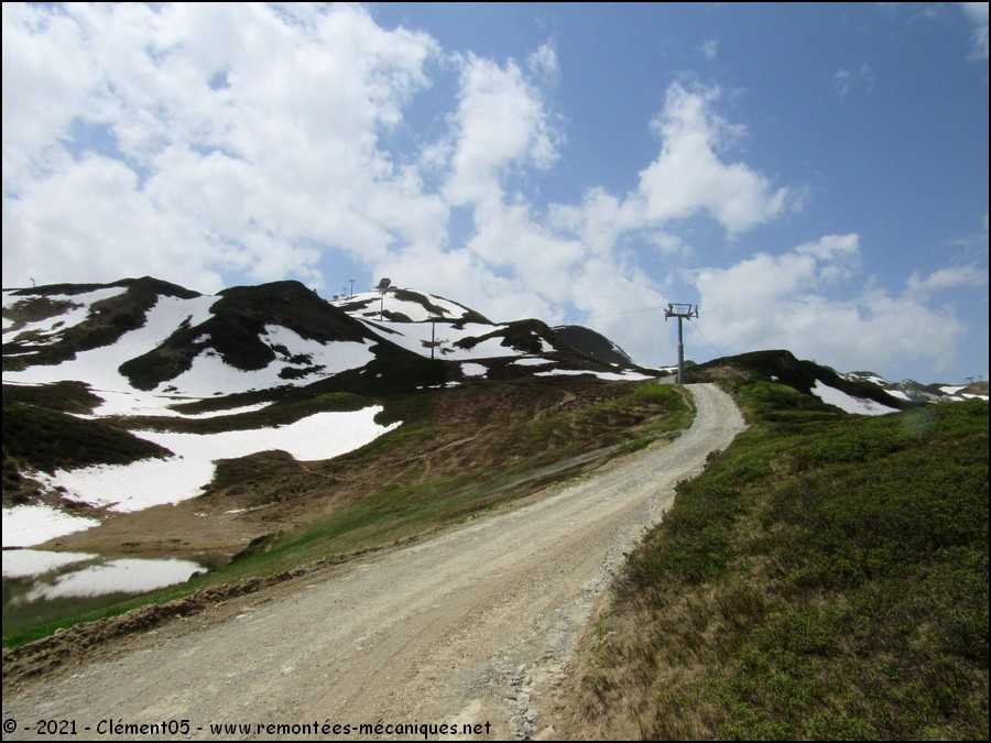

Le haut de la ligne du TSF3 encore debout avec la gare amont du TSD.
Pris de plus haut.
Le nouveau venu domine le défunt.
La gare amont du TSF3.
Le haut de la ligne.
La gare amont du 6 places.
L'injection des sièges ainsi que le stockage du véhicule de service se fera en amont.
Avec les locaux de service.

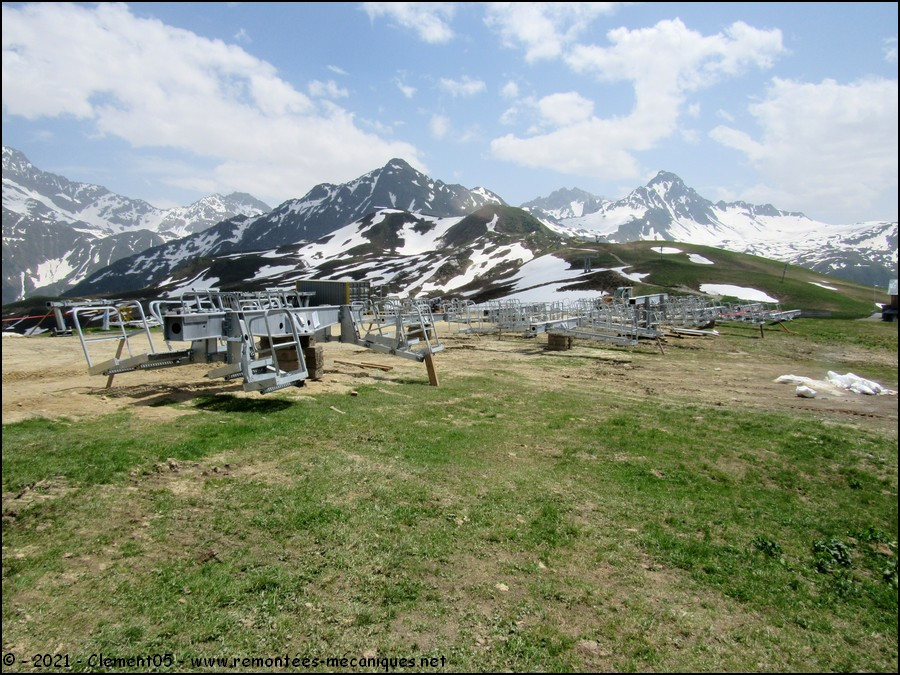

Arrivée sur la DZ au Col du Joly.
Une partie des balanciers.
Les têtes de pylônes en cours d'assemblage.
Les potences de décâblage.
Des pièces du P3 proches de leur emplacement définitif.
Vue vers la ligne.
Le massif du P2.
Les derniers sièges du TSF à évacuer.
Arrivée en gare aval.

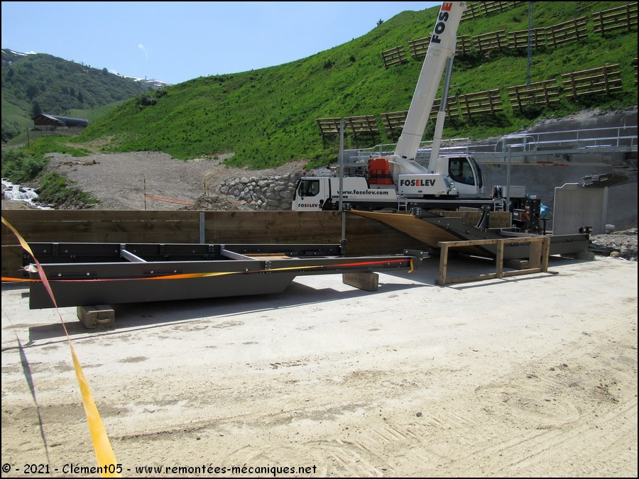

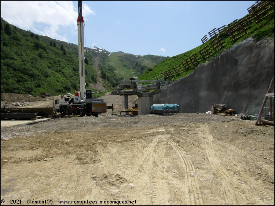

La gare aval avec la grue qui permet la mise en place des pièces.
Un busage du Nant Rouge a été effectué pour élargir la plateforme de travail.

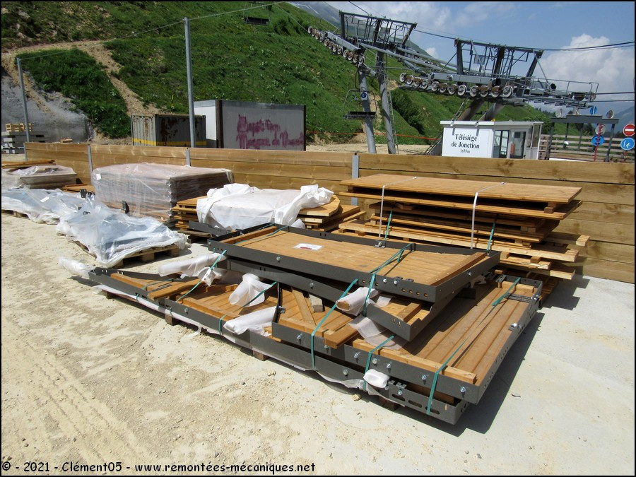

La sous face est stockée sur la passerelle d'accès au télésiège.

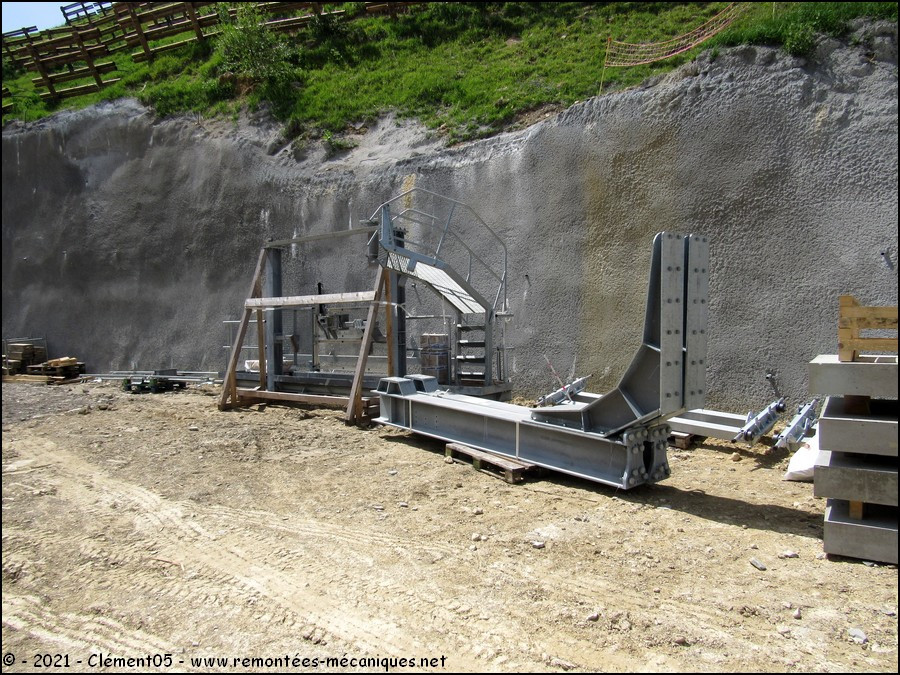

La passerelle de maintenance qui sera à l'arrière de la gare.
Les châssis support du lorry de tension.

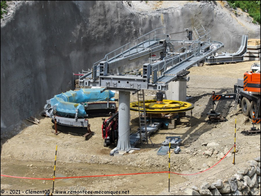

Zoom sur la poulie motrice avec l'arbre moteur soigneusement emballé.
La passerelle jetée sur le Nant Rouge.

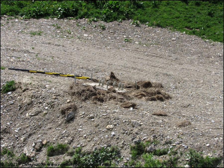

Cependant, je voulais avoir un avis sur cet avant dernier pylône au sol. Cela m'étonne de le voir au sol avec l'ensemble de son massif (comme un chablis). Ca ne pose pas question sur la faible stabilité qu'avait encore ce pylône ?

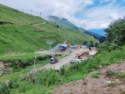

Bonjour, petit information comme quoi la ligne a été dans l'ensemble héliportée et que la gare aval est quasiment montée. :)

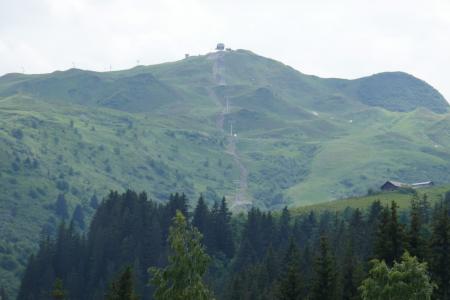

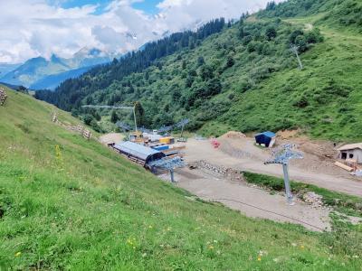

Posté 26 juillet 2021 - 07:21
effectivement cela donne cela sur le haut vu d'en face

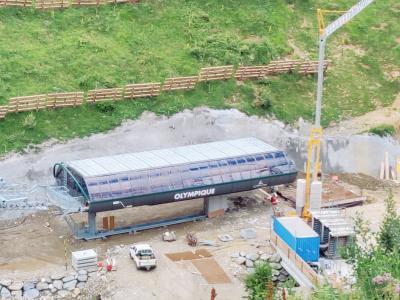

Comme le disait Tony hier, la ligne du nouveau TSD6 Olympique a été montée il y’a une dizaine de jours. Quelques photos de l’évolution du chantier.
Différentes vues autour de la gare aval :
La strucutre est entièrement montée :
Au second plan le télésiège de la Jonction :
Depuis la piste d’accès aux télésièges du goulet de Nant Rouge. On remarque que l’ancien TSF3 de Roselette a été entièrement démonté :
A la place des sanitaires sont en construction. Ce qui rendra un service de plus sur le domaine skiable :
Le bâtiment EDF est en cours de démontage :
La gare aval, au second plan la passerelle construite l’été dernier et le télésiège de la Jonction :
Des paravalanches ont été installés pour protéger la gare aval :

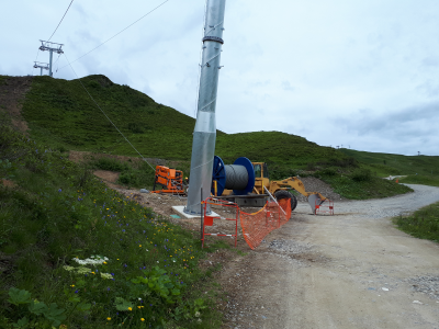

le déroulage du câble final va bientot avoir lieu
Le câble de tirage est en place
Image attachée: IMG_20210802_122152.jpg
