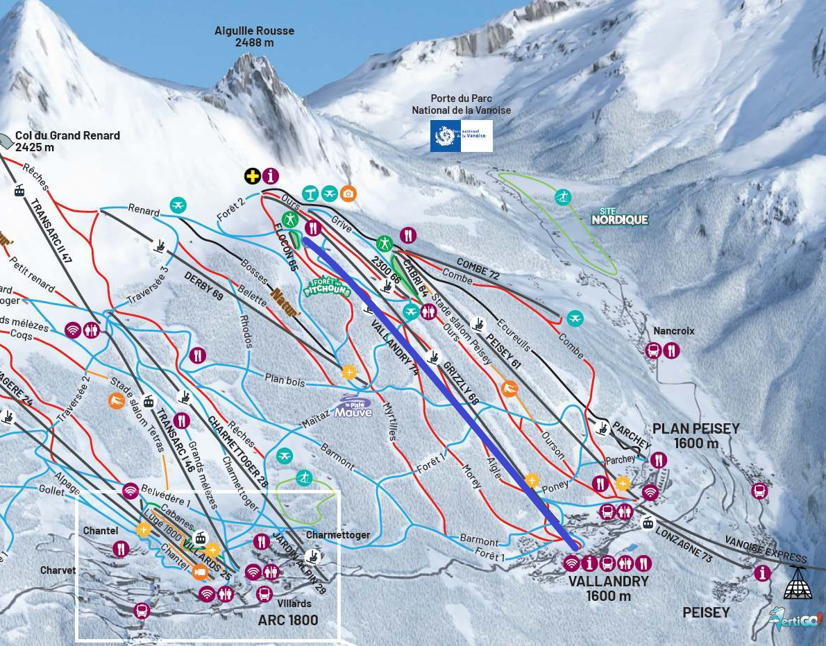

Présentation générale du projet
Dans le cadre des travaux de modernisation du domaine des Arcs/Peisey Vallandry, après le TSD4 de Comborcière construit en 2018; Changement de secteur et cap sur Peisey Vallandry ou le dernier appareil était le Parchey construit en 2009.
En 2021 verra le remplacement du TSD4 Vallandry construit en 1986 par une télécabine 10 places assises construit par POMA avec une ligne INGELO
Le projet comprend l'aménagement d'un espace de progression en son sommet avec 2 tapis roulants et le TKE existant du Flocon; d'un bâtiment en G2 avec garage a cabines, espace détente, toilettes publiques, terrasse panoramique, locaux pour écoles de ski.
Initialement prévu pour décembre 2020, le projet est repoussé d'un an a cause du Covid-19.
Cet automne 2020 les travaux commenceront avec le défrichement de la ligne, la construction de 11 massifs, et une partie du terrassement de la G2.

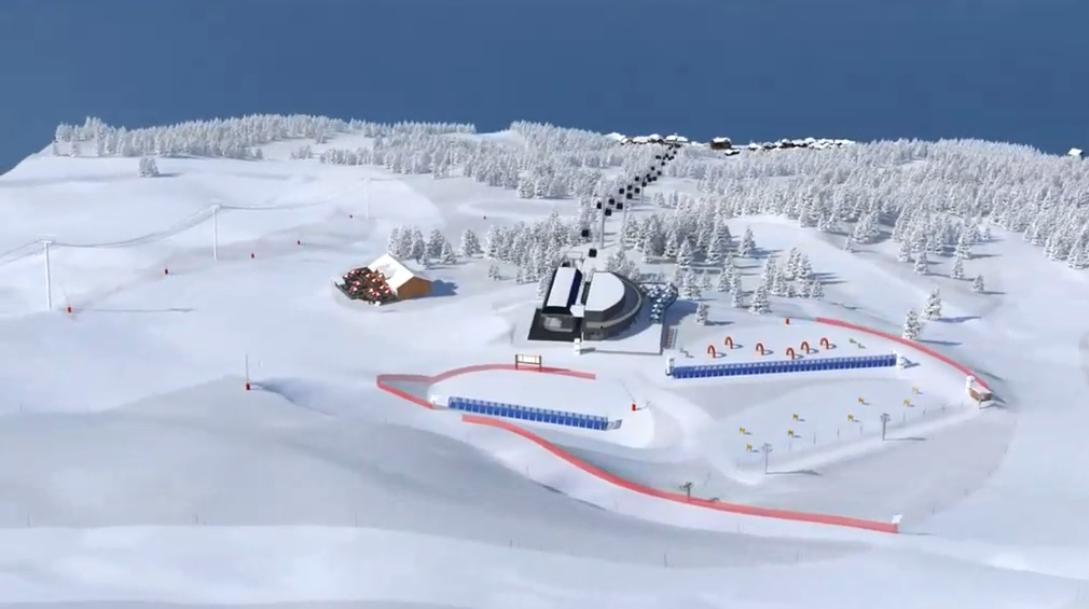

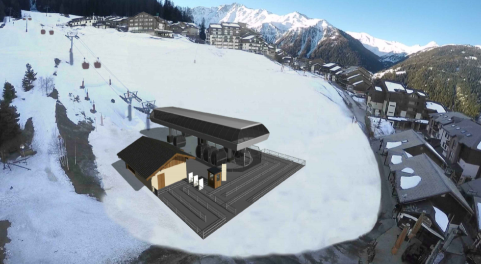

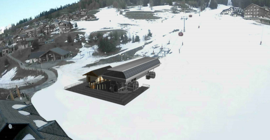

Intégration G1:
Plan G1:

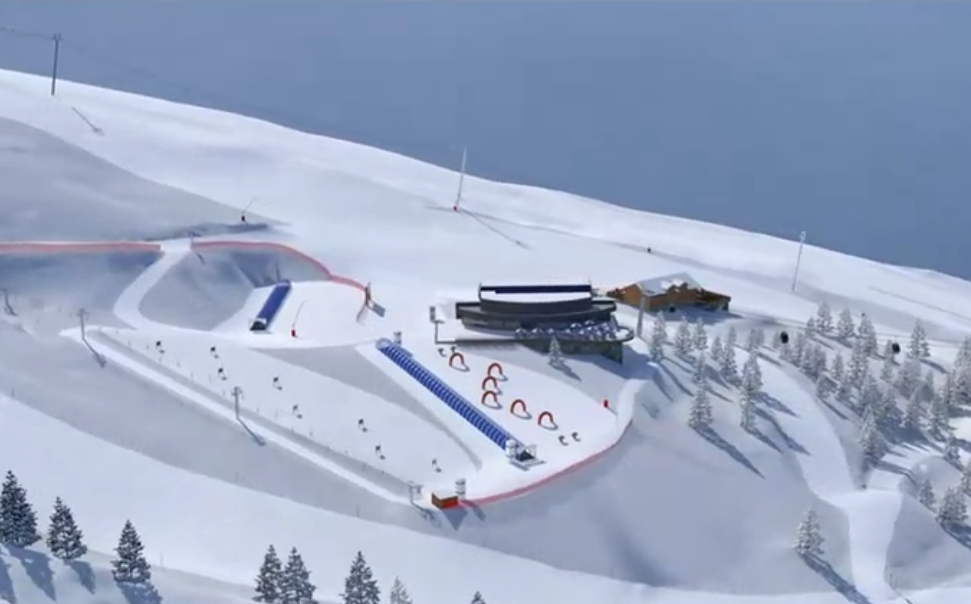

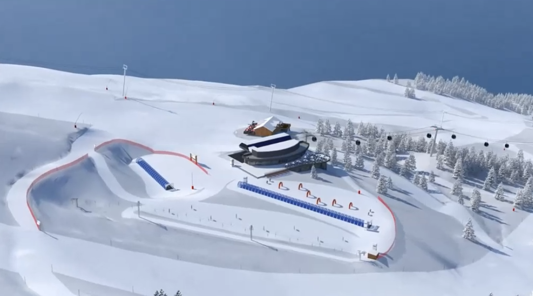

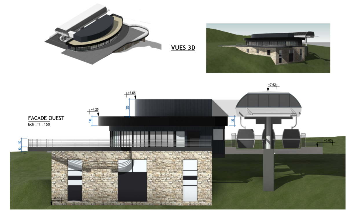

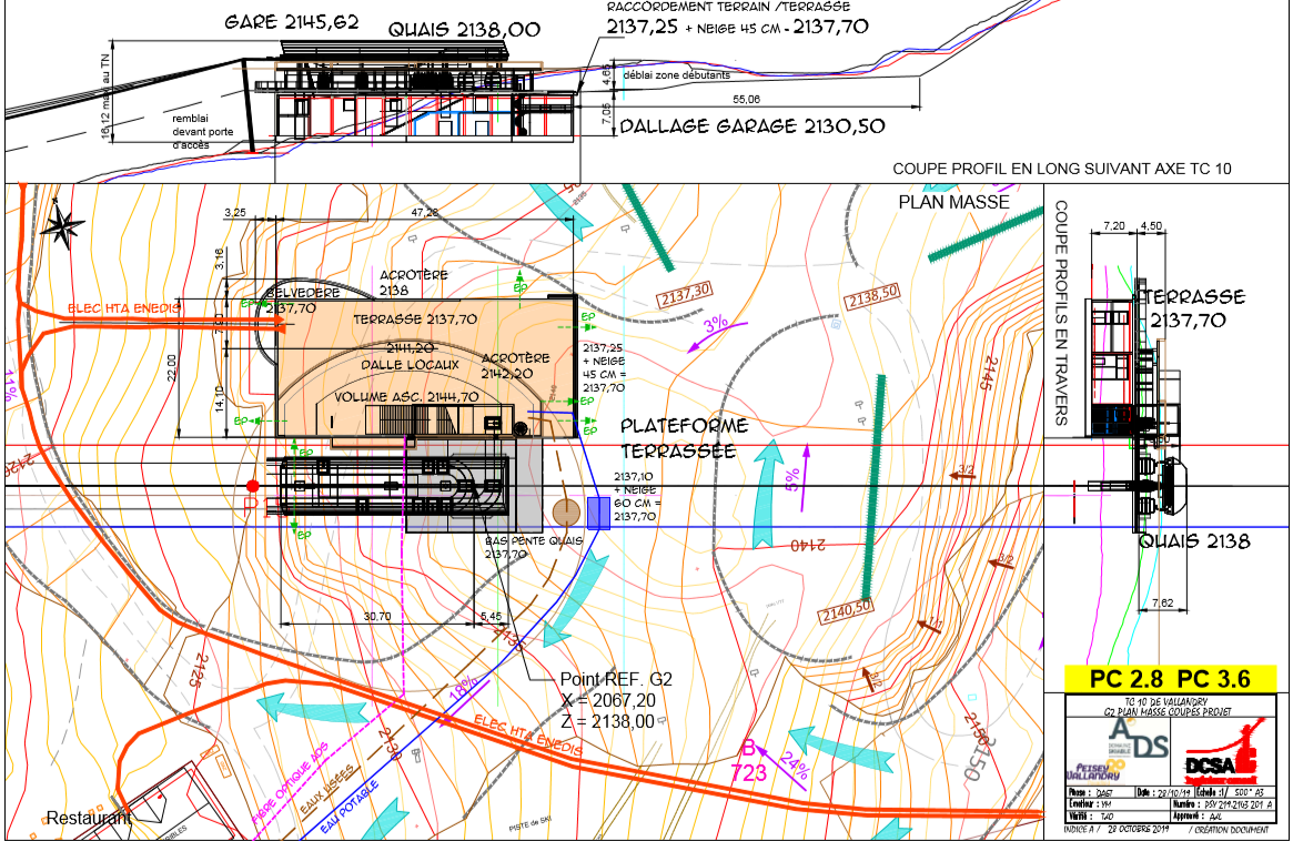

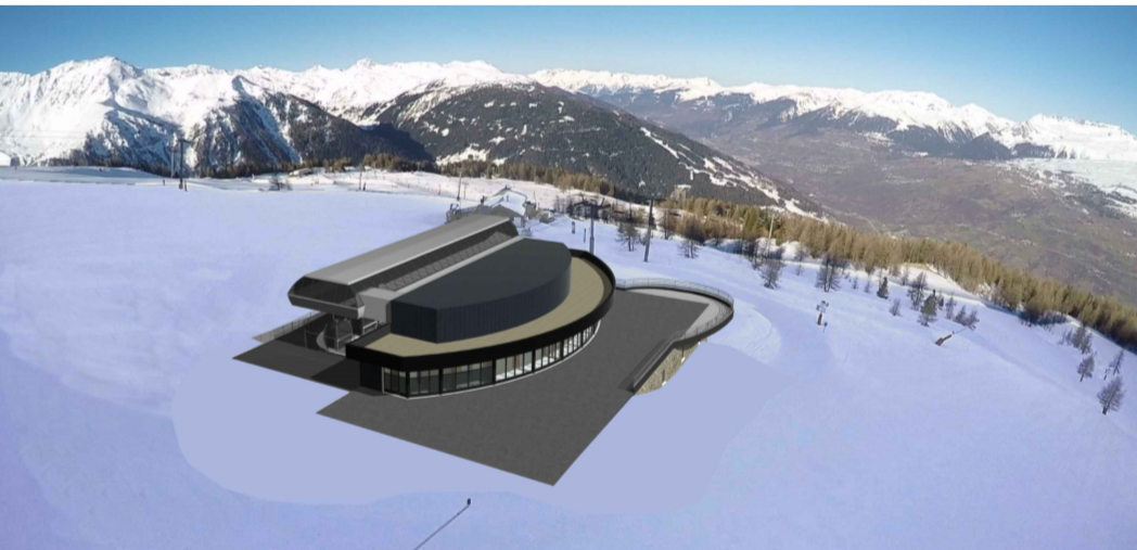

Intégration G2:
Plan G2:
Profil en long:

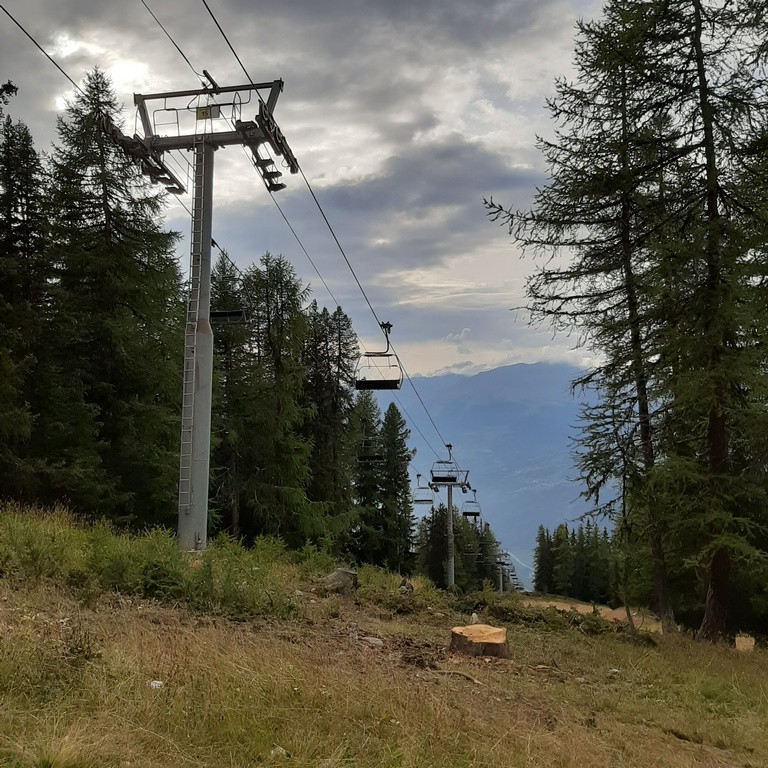

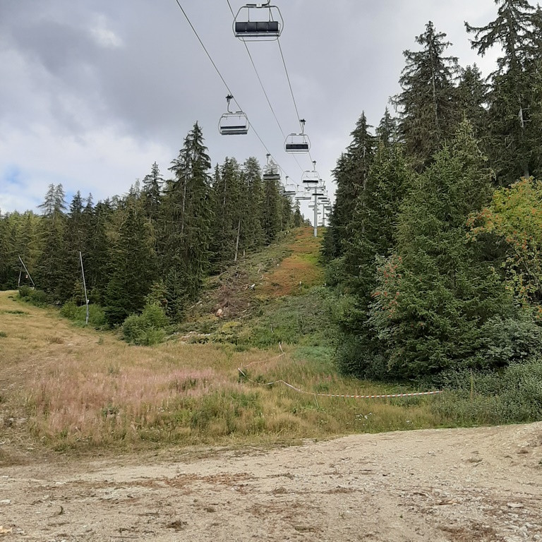

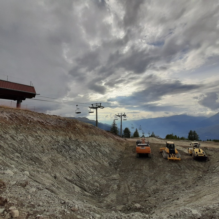

Le défrichement commencé début septembre est terminé:
En G2 une partie du terrassement est en cours:

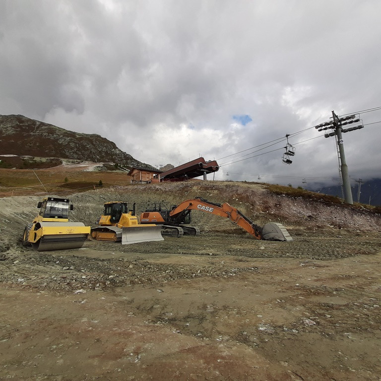

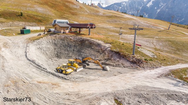

Terrassement G2 le 13 septembre :

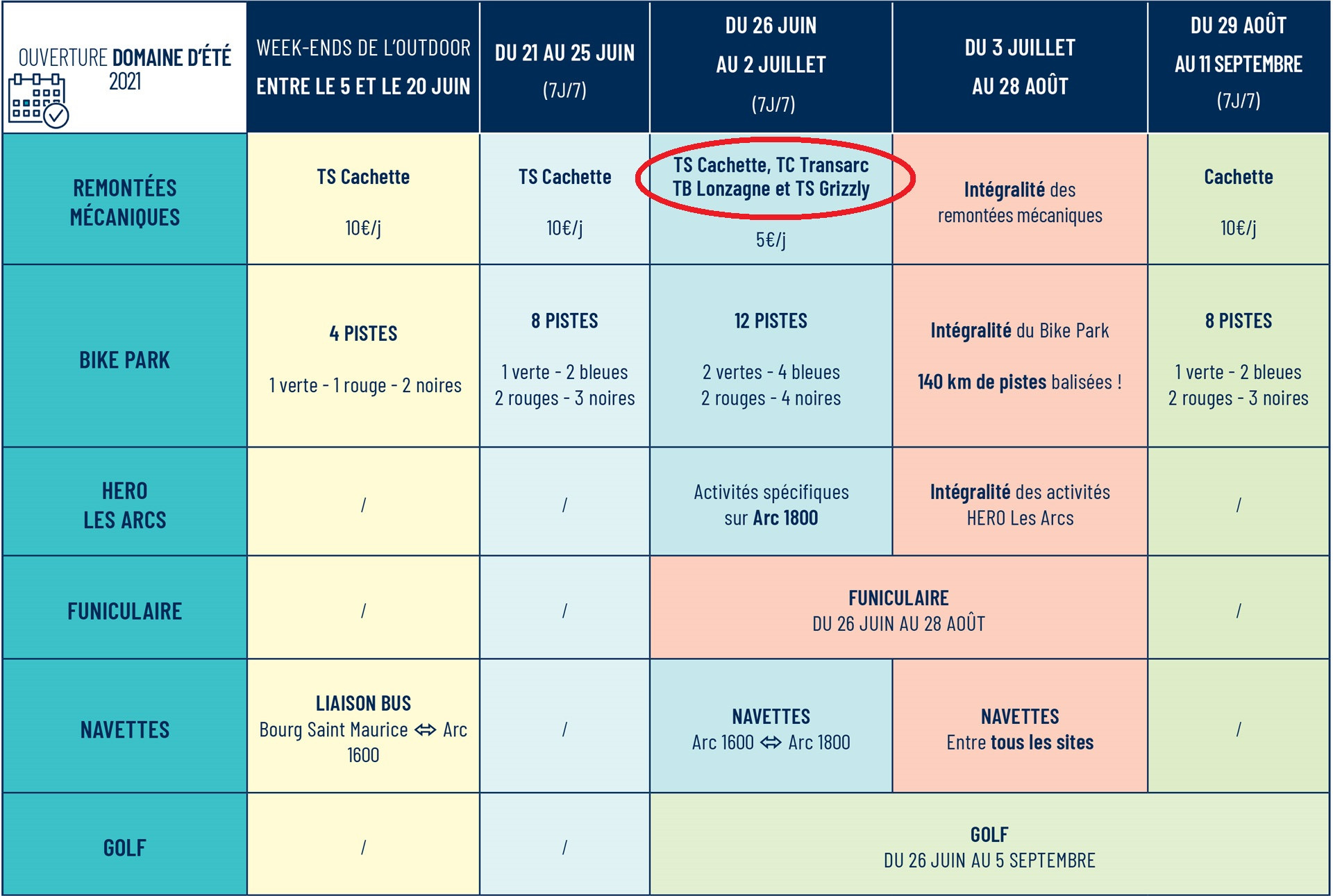

Posté 21 avril 2021 - 16:02
Ce sera bien le TSD Grizzly qui le remplacera.
Aussitôt dit aussitôt fait...

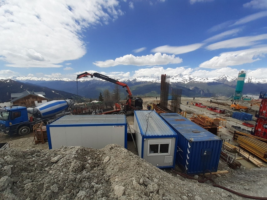

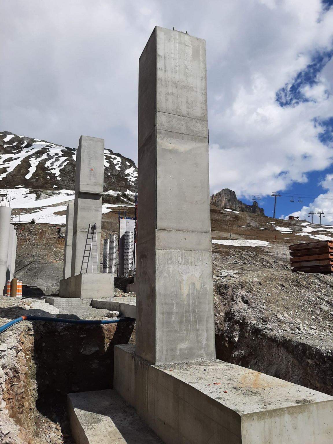

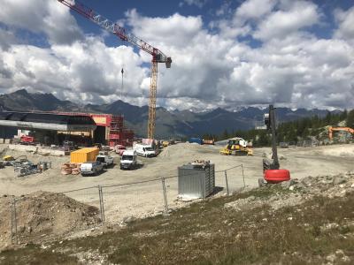

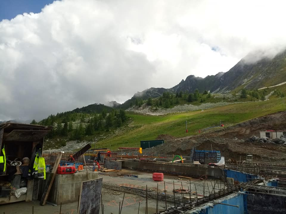

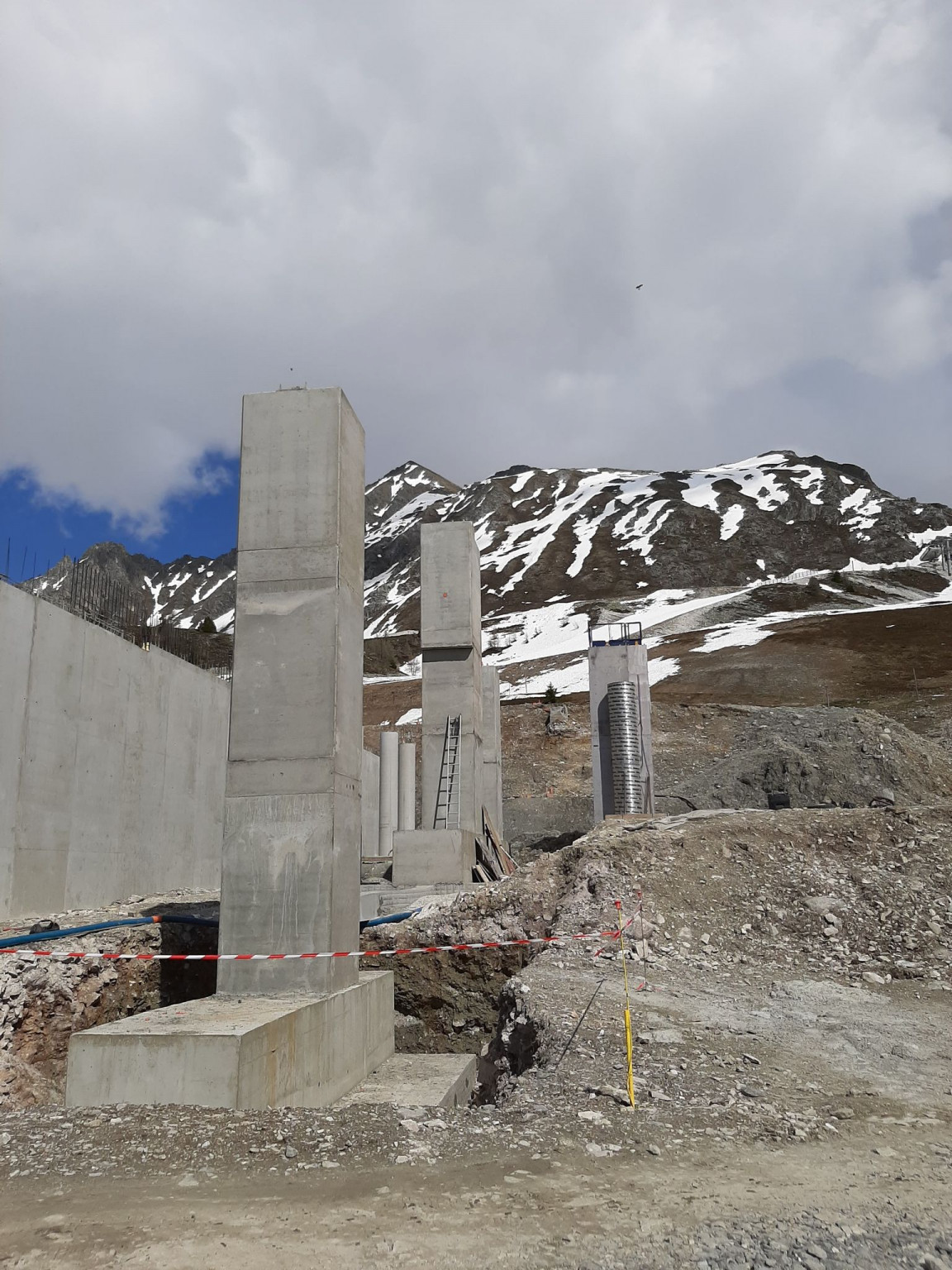

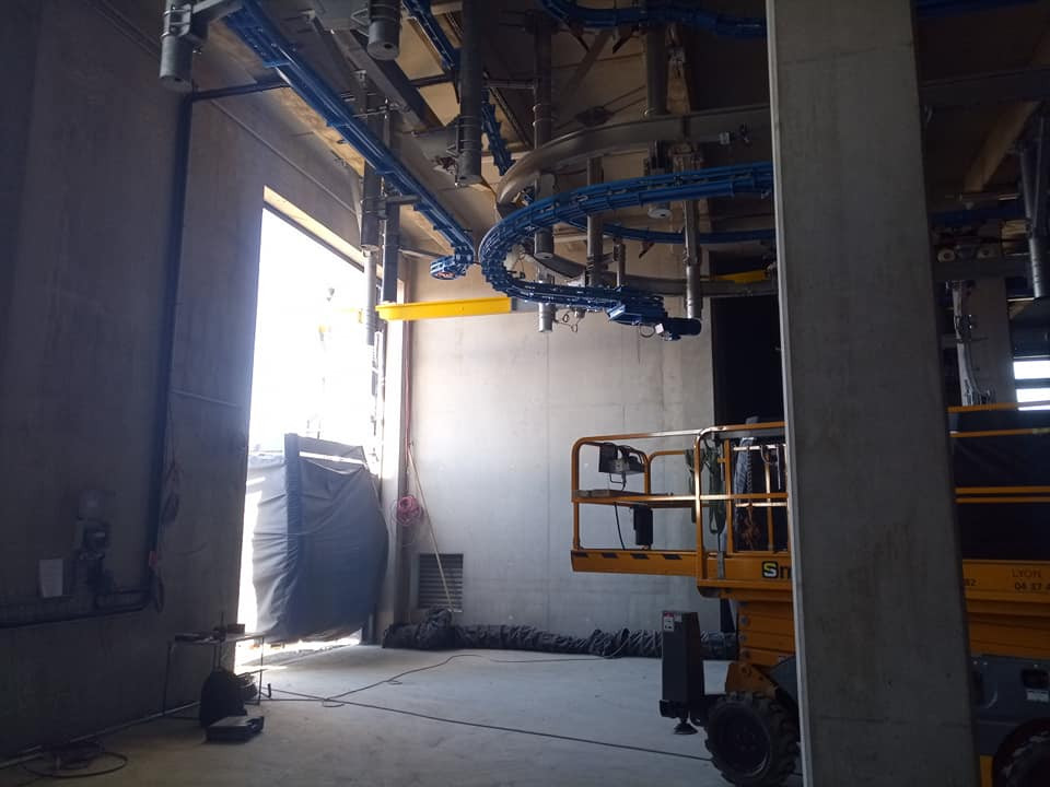

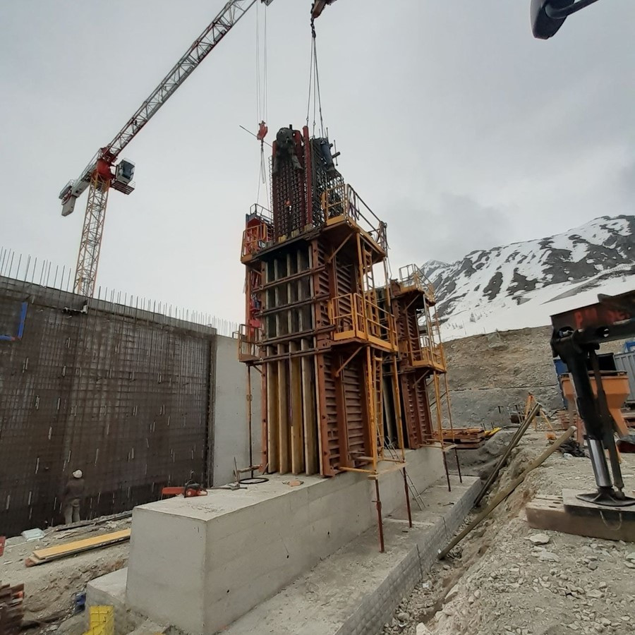

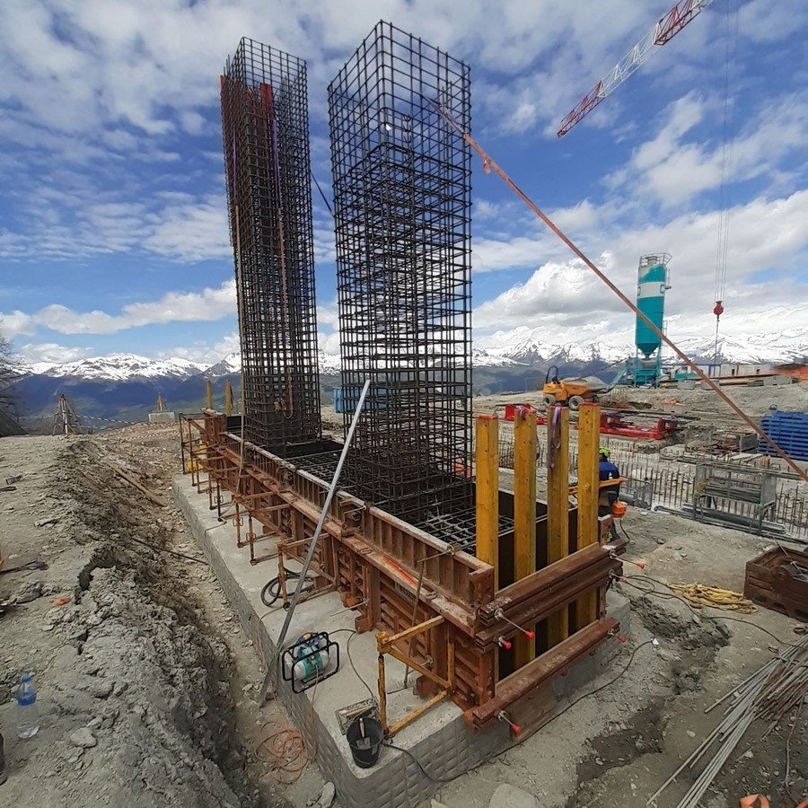

Voici quelques clichés des travaux en gare amont prises par un responsable de Comag la semaine dernière, que je remercie beaucoup :
D'après la webcam de la Vanoise Express, les terrassements en gare aval sont à l'air impressionnant. :)

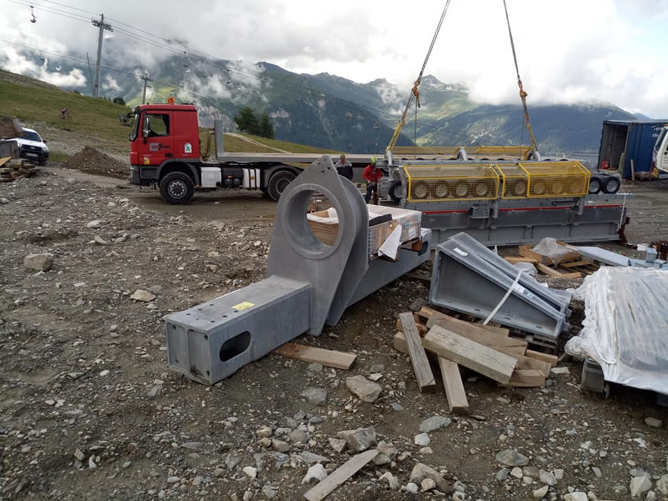

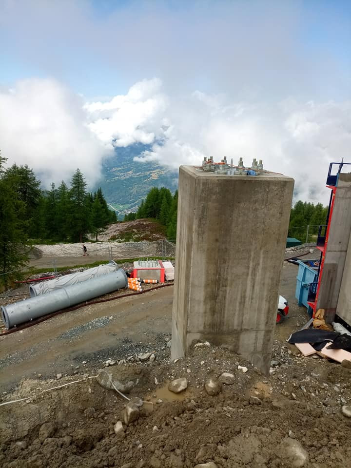

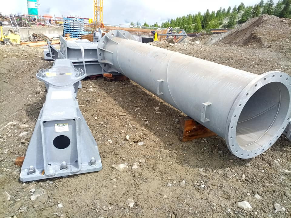

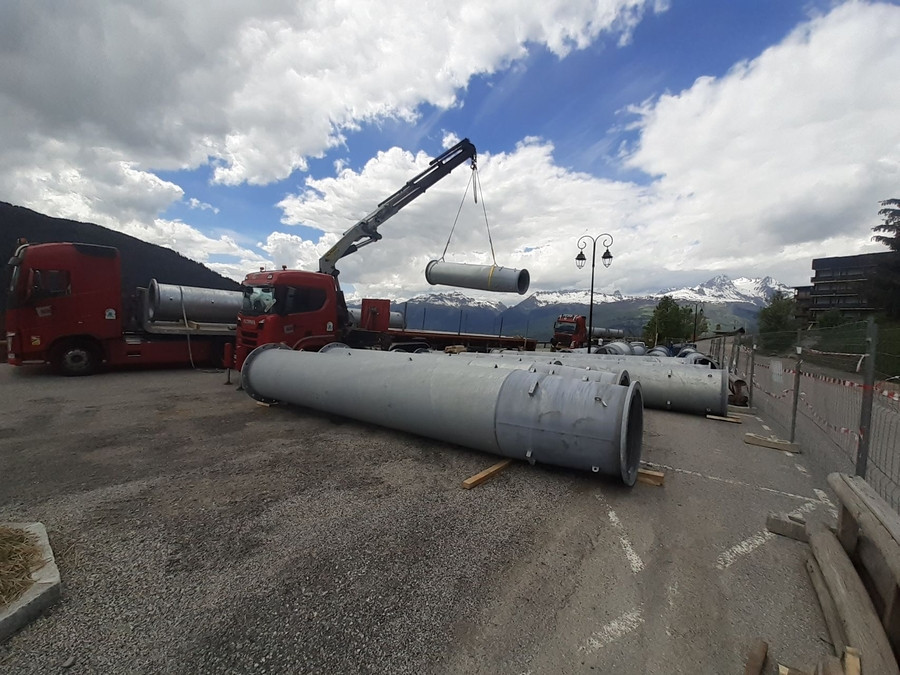

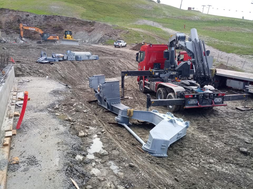

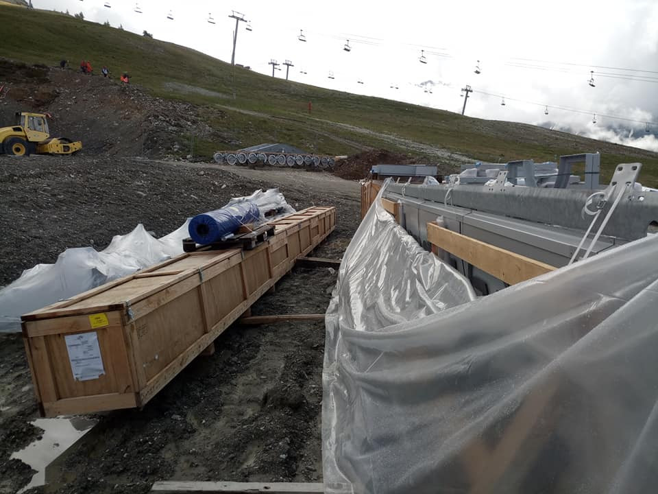

Report #1
G2: Génie civil gare terminé depuis le 11-06.
Ligne: Reste P1-P2-P3-P4 a faire
G1: Génie civil en cours, et devraient être terminés en fin de semaine prochaine.
DZ: Une bonne partie du matériel a été livré (reste les balanciers); début du montage la semaine prochaine, héliportage prévu dans la 1ère quinzaine de Juillet.
G2:

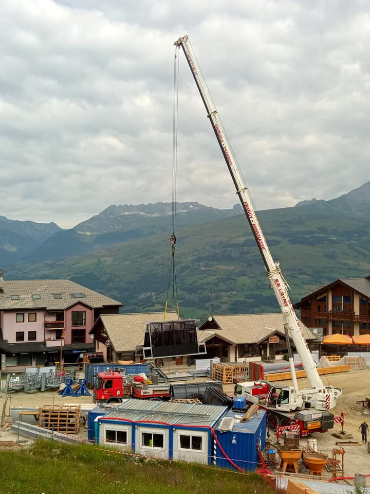

[Point chantier n°2]
Voici quelques photos du jour, prises par Jérôme Collet, notre "envoyé spéciale" des chantiers des remontées mécaniques des Alpes du Nord.
Il est à noter que le début du montage de la G2 sera dans une semaine et demi.

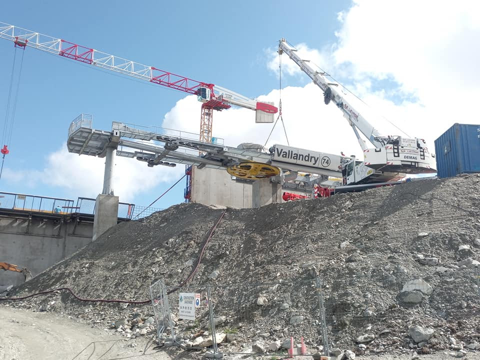

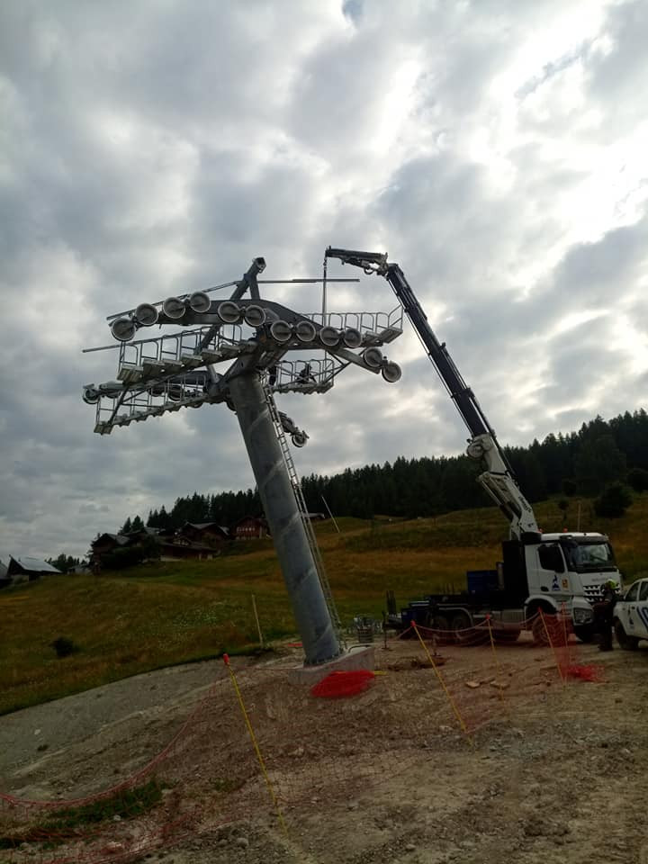

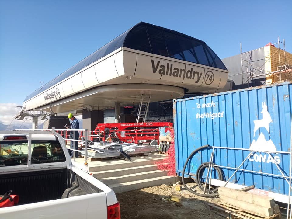

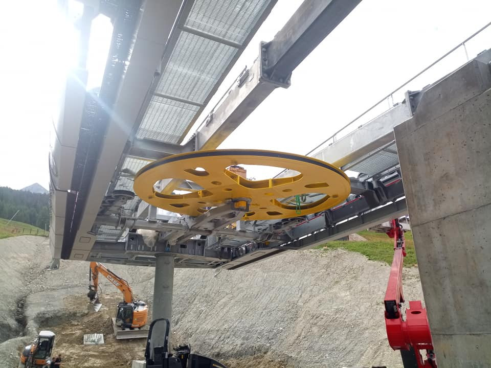

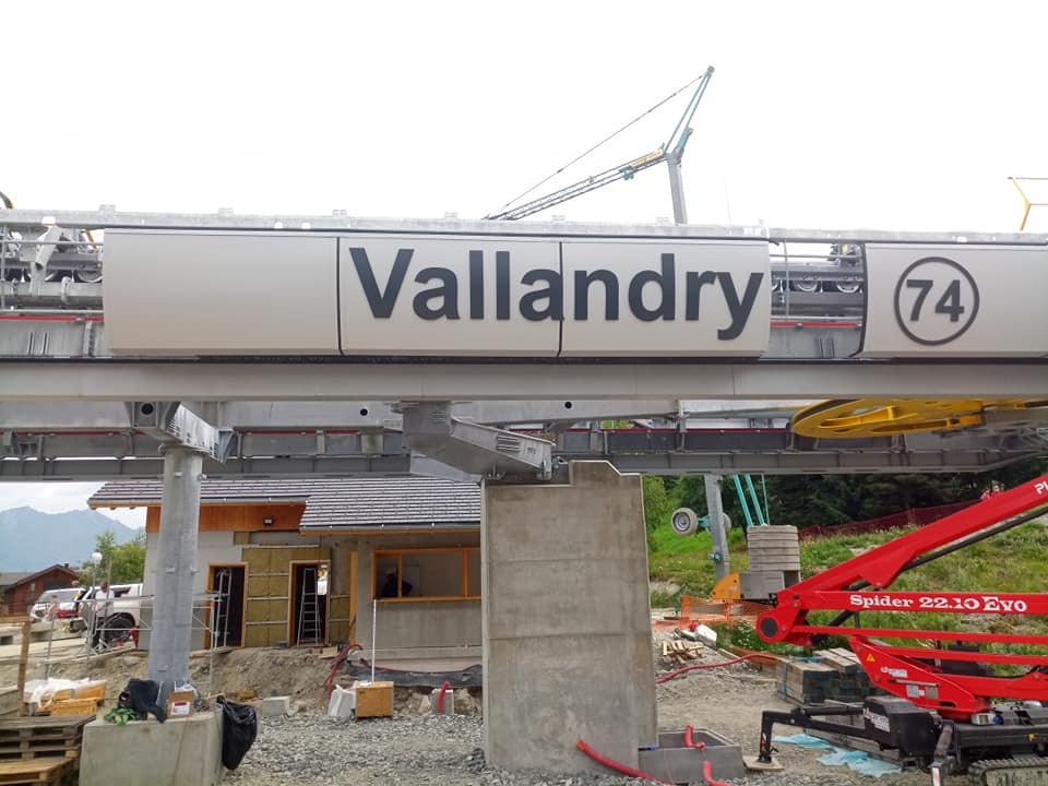

[Point chantier n°3 :]
Bonjour, voici l'avancée des travaux en gare aval avec les photos de Jérôme Collet, que je le remercie.
    Vues autour de la gare aval
    Le quai de débarquement
    Le nom de l'installation
    La poulie retour tension
    Les balanciers du troisième ouvrage en cours d'installation

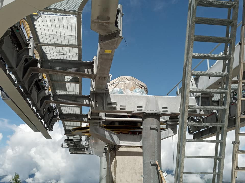

Posté 03 août 2021 - 07:23

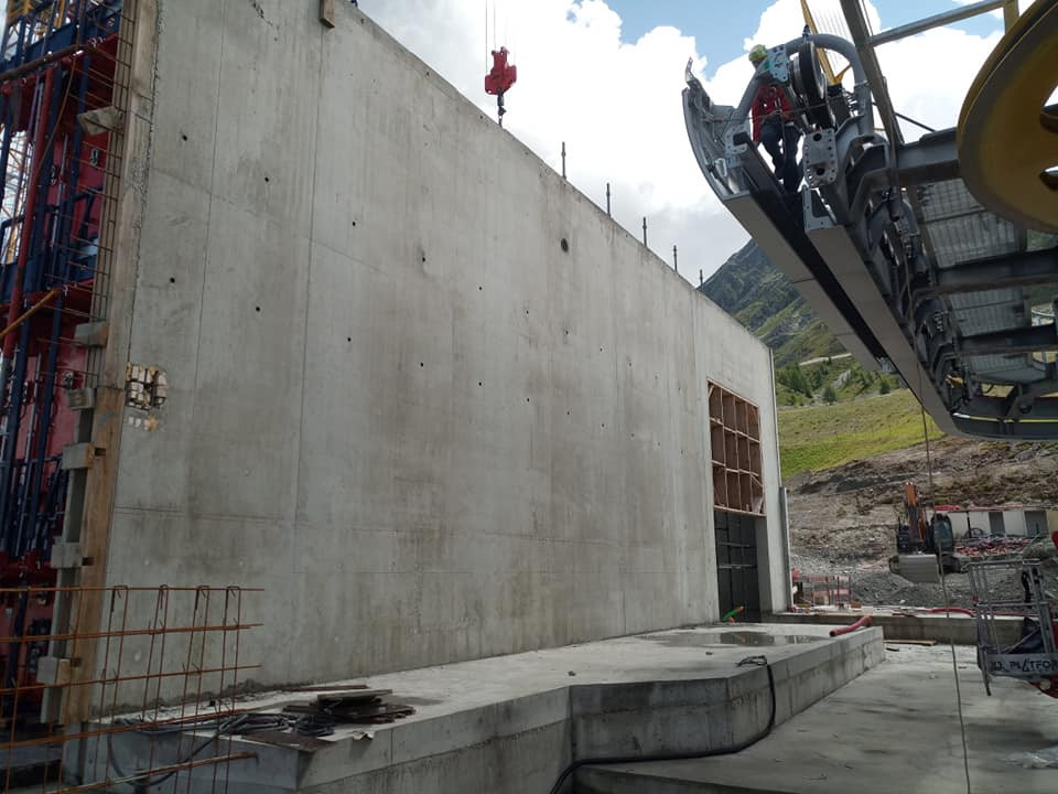

[Point de suivi du chantier n°4 :]
Bonjour, voici quelques photos de la gare amont en cours de montage prises par Jérôme Collet (que je remercie encore une fois !)
Bonne journée ! :)

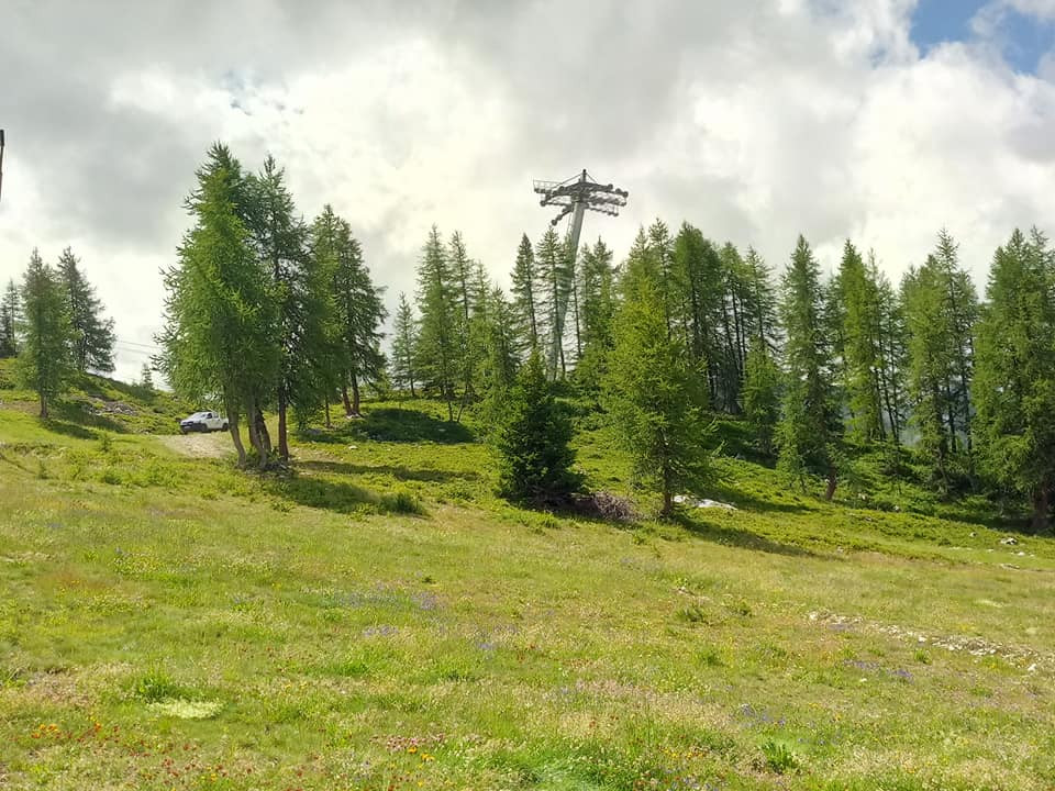

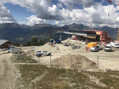

Suite à une balade ce mardi, voici quelques photos de G2.
Effectivement le câble porteur est posé, j’ai vu des poulies sur le haut des pylônes pour le tirage d’un câble, probablement celui qui relie les organes de sécurité au niveau des pylônes et aussi peut-être la communication entre G1 et G2. (Je ne suis pas expert en RM)
Bonne journée

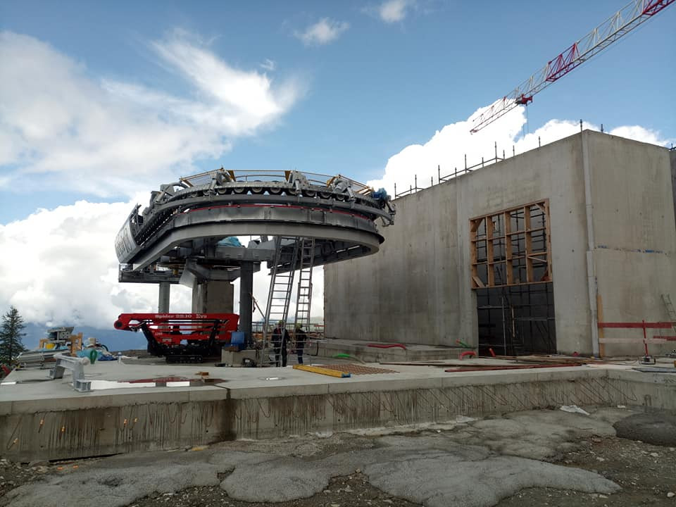

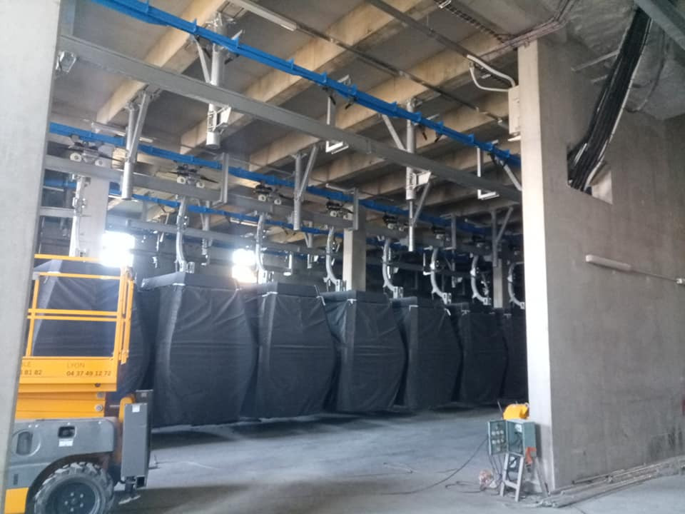

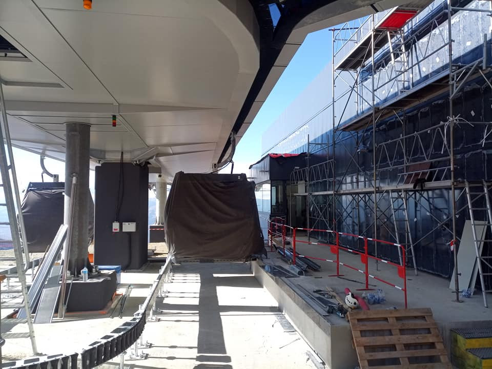

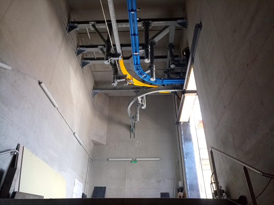

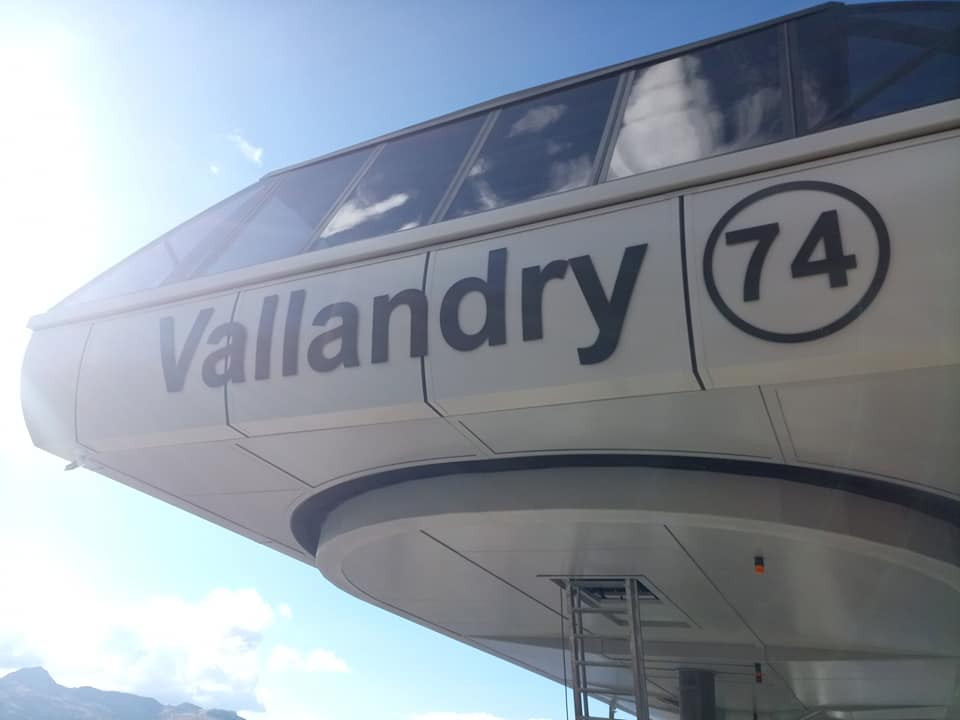

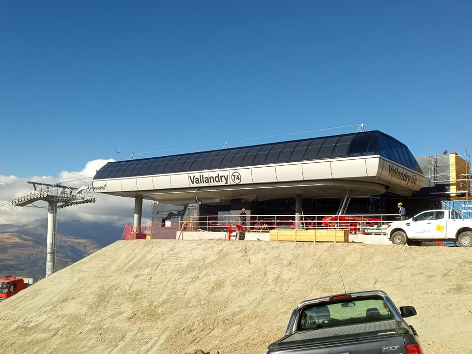

Bonsoir, voici quelques photos prises ce jour par Jérôme Collet de la nouvelle gare amont de la télécabine de Vallandry :
Au passage, j'ai une question : pourquoi tout les remontées mécaniques de Peisey - Vallandry (voire Les Arcs) portent des chiffres? :unsure:
