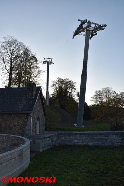

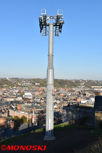

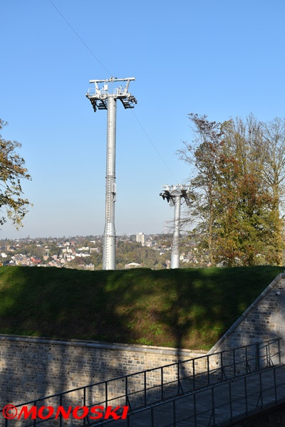

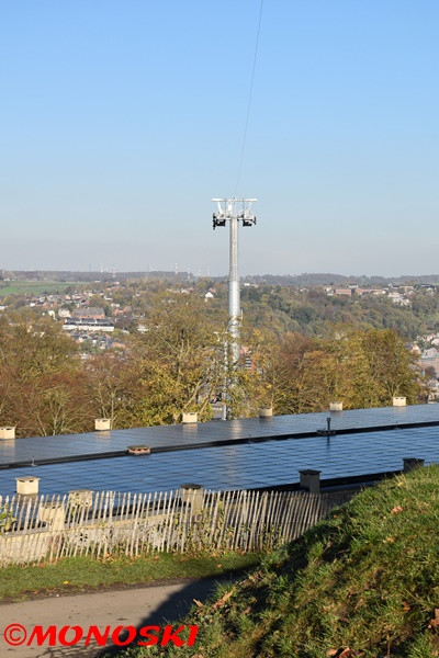

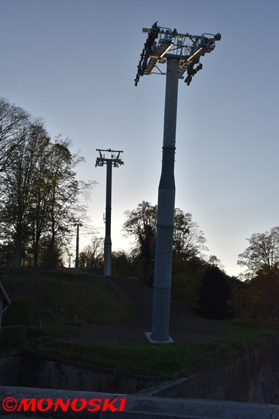

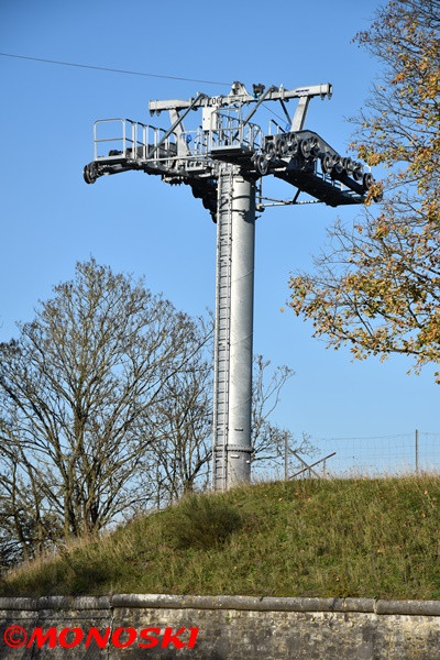

Voici des photos effectuées ce 5 novembre 2020. Pour une fois que l'on construit une remontée mécanique à 2 pas de chez moi, je vous en fait profiter!

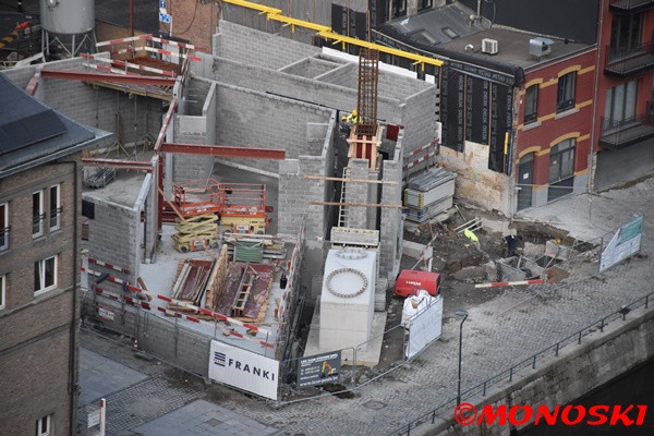

Pour commencer, voici une vue de l'avancement en G1, inaccessible de près. Le massif en béton de la G1 est en cours de construction. Les massifs des P1 et P2 sont déjà prêt.

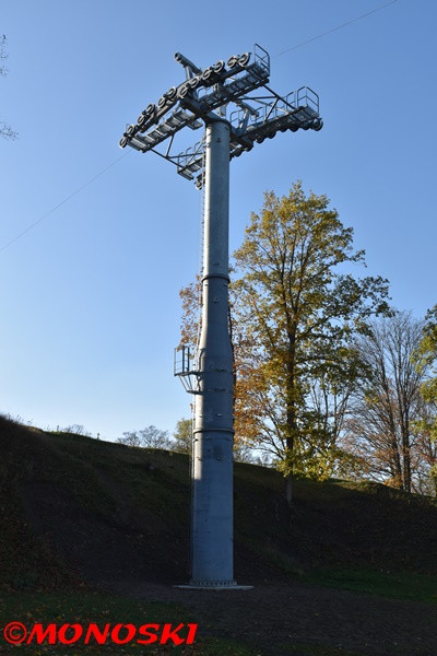

Nous voici donc déjà au P3:

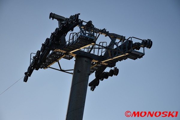

Voici la tête du P3:

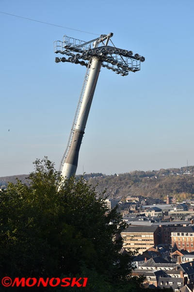

Ici, nous pouvons apercevoir le P4 depuis le P3:
Et inversement, nous pouvons apercevoir le P3 depuis P4:

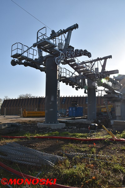

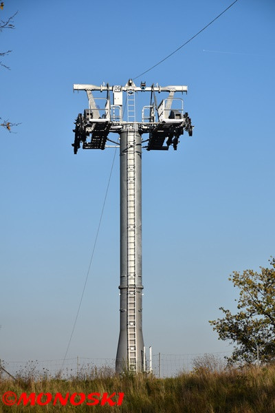

Nous voici au P4:

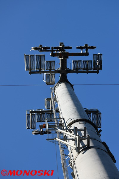

Voici la tête du P4:

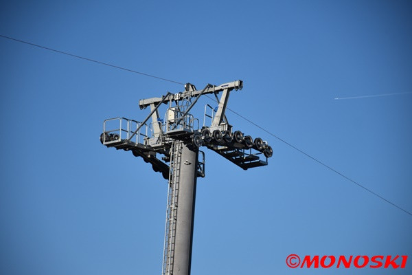

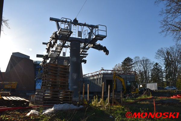

Nous voici au niveau de l'imposant P5:

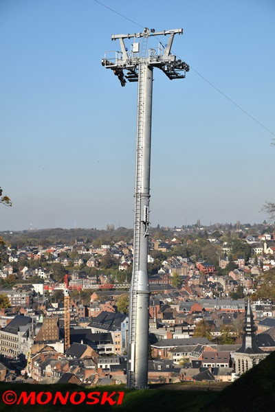

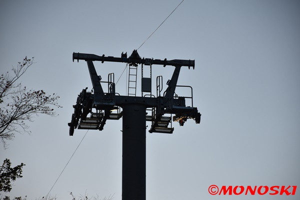

Voici la tête du P5:

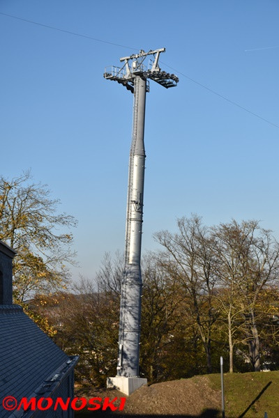

Le P5 depuis le P6:
Voici maintenant le P6:

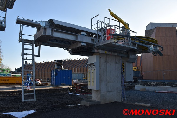

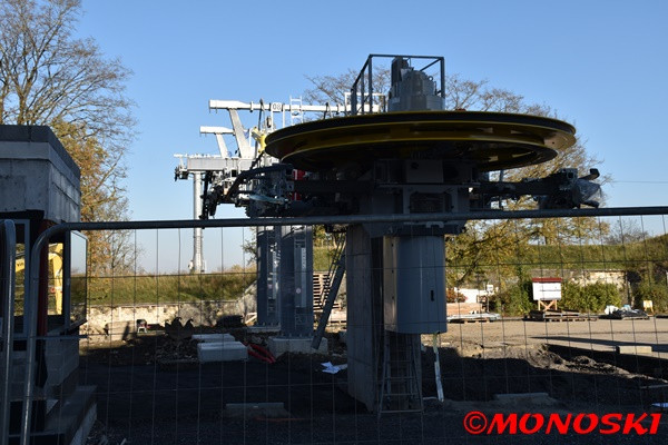

Le P7 en entrée de G2:

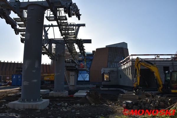

Le P7 et le P8 en entrée de G2:
Le G2, où personne ne semble travailler en ce moment:

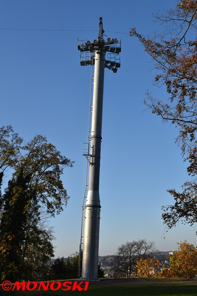

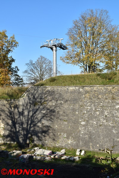

La ligne du P3-P4-P5-P6 vue du P3:
A noter que le câble électrique est tiré de pylônes en pylônes du 8 au 3, le reste étant enroulé sur le fût du P3 en attendant la traversée de la Sambre.
